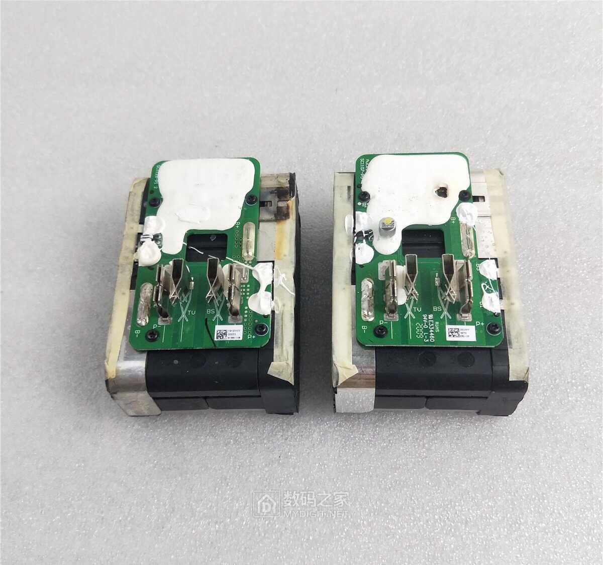

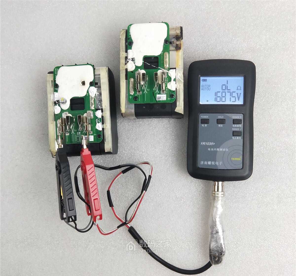

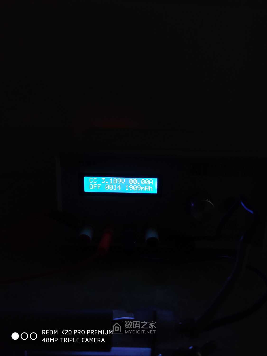

30大洋拍到两组电池组,卖家拍的挺仔细

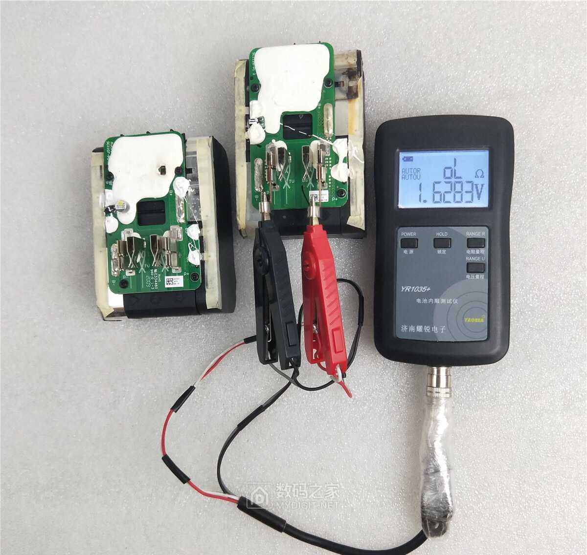

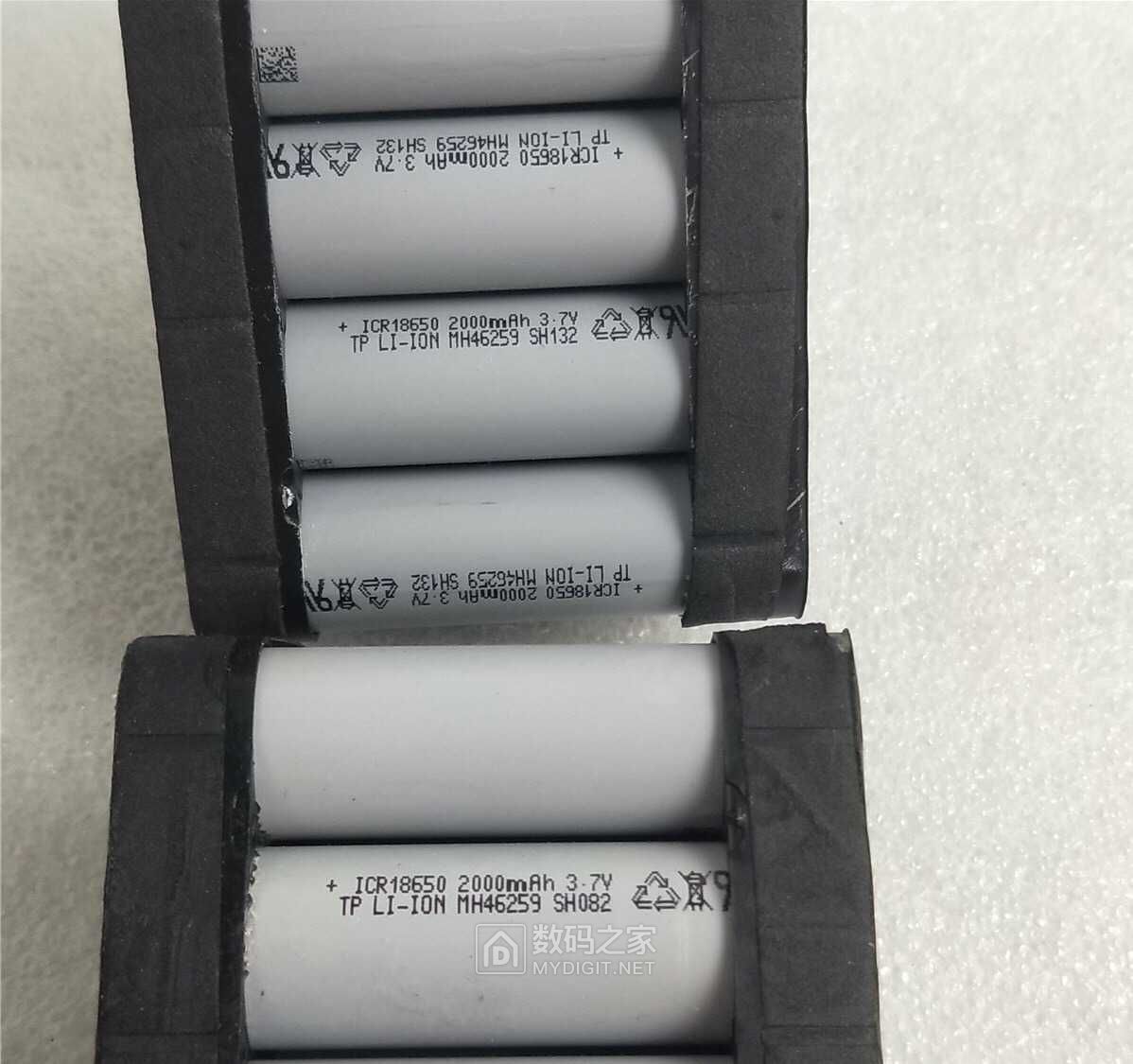

国产天蓬的2000mah电芯
内阻如图

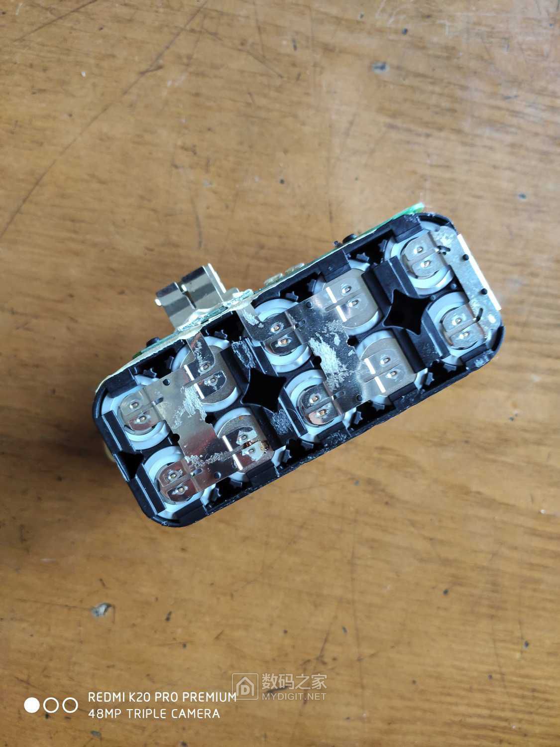

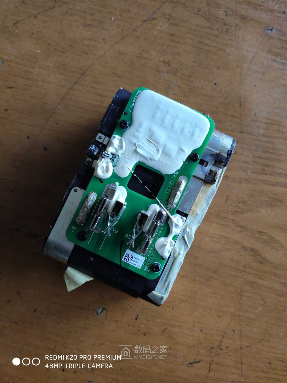

买的目的是替换手电钻电芯,其中赌的成分比较大,寻思这售后电池20节怎么也能挑出一半好的吧?毕竟外观还可以
不想说脏话,文字被吞了好多!

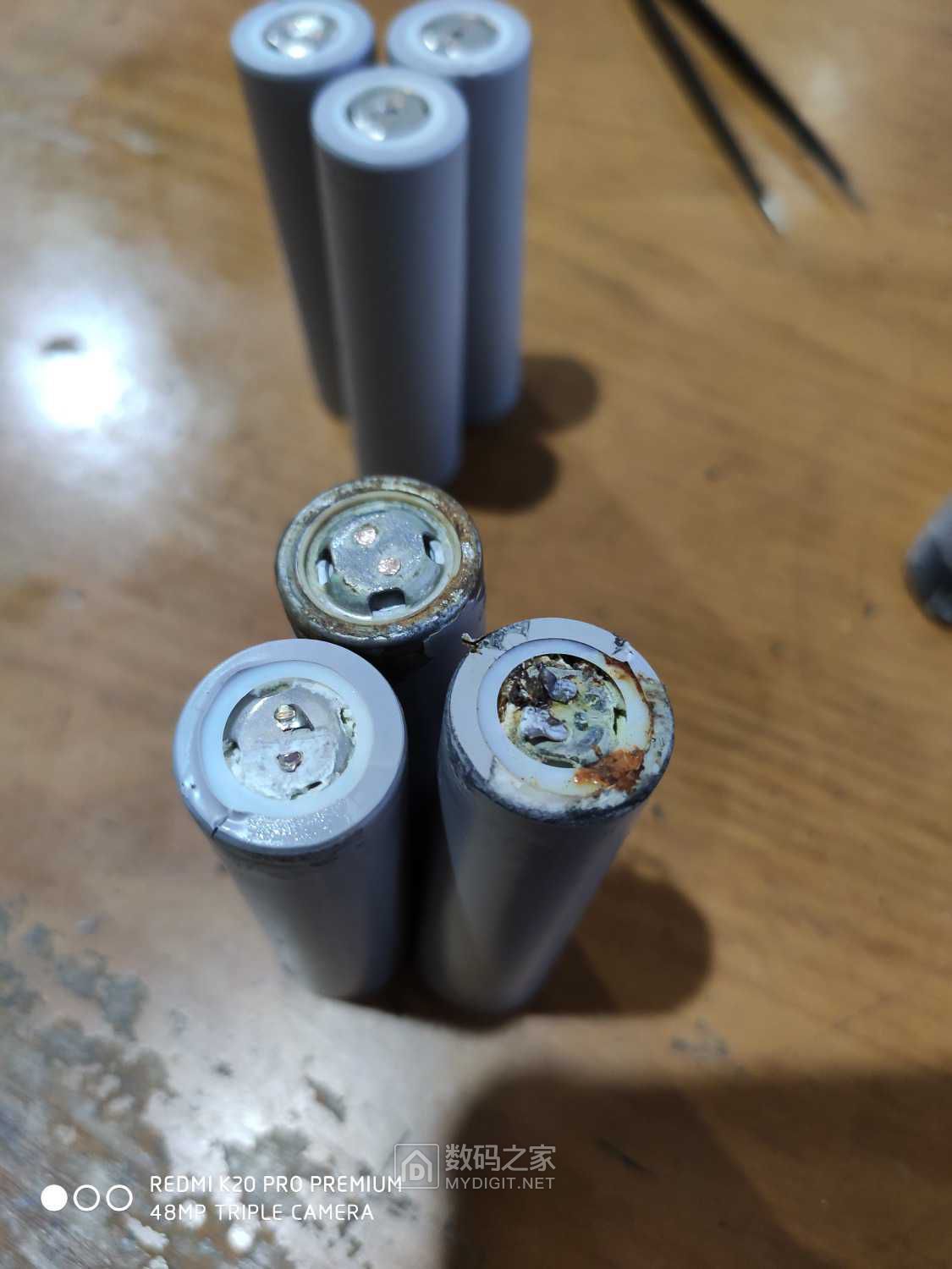

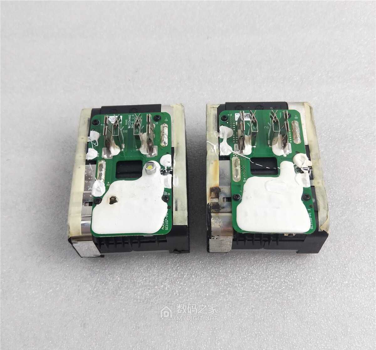

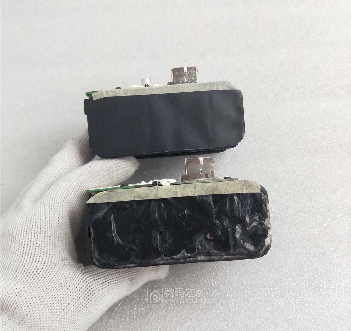

外观
惨不忍睹
这面还好
腐蚀的

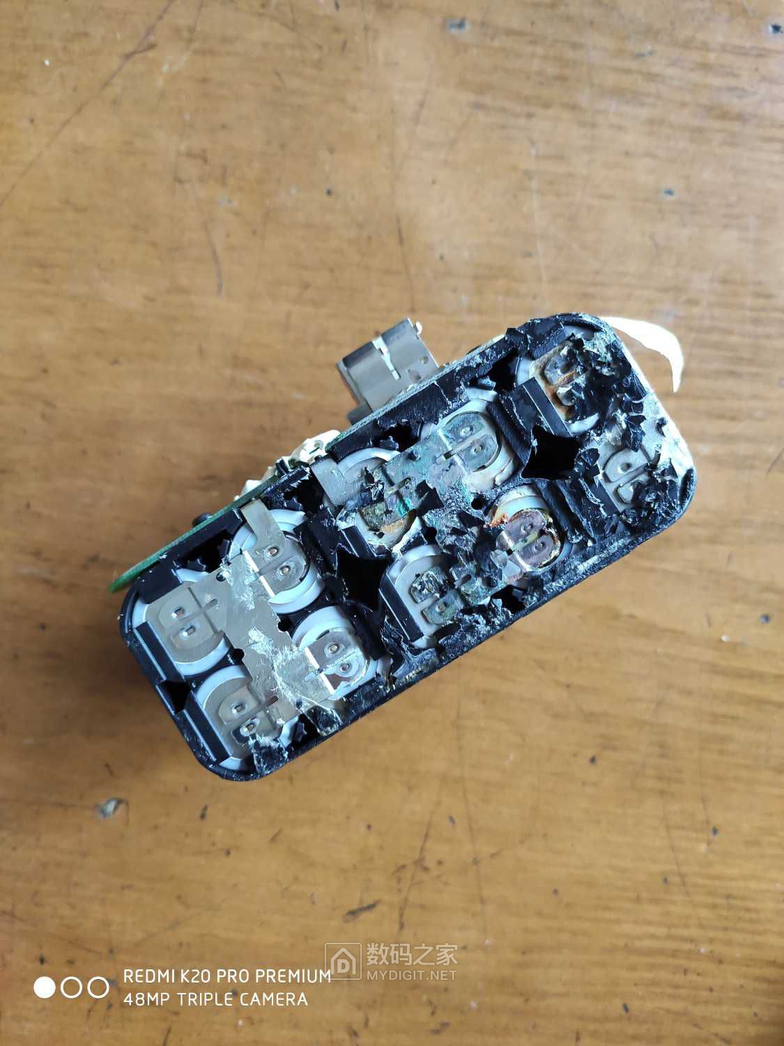

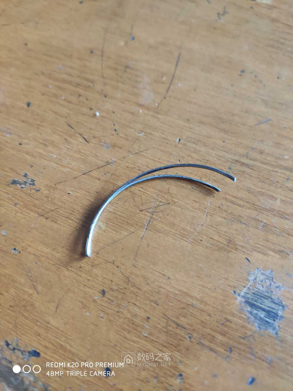

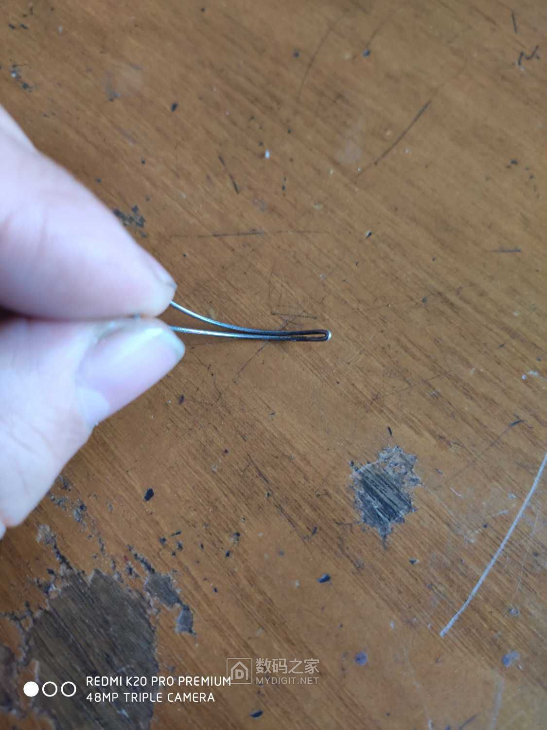

没电压被我开颅捅安全阀的

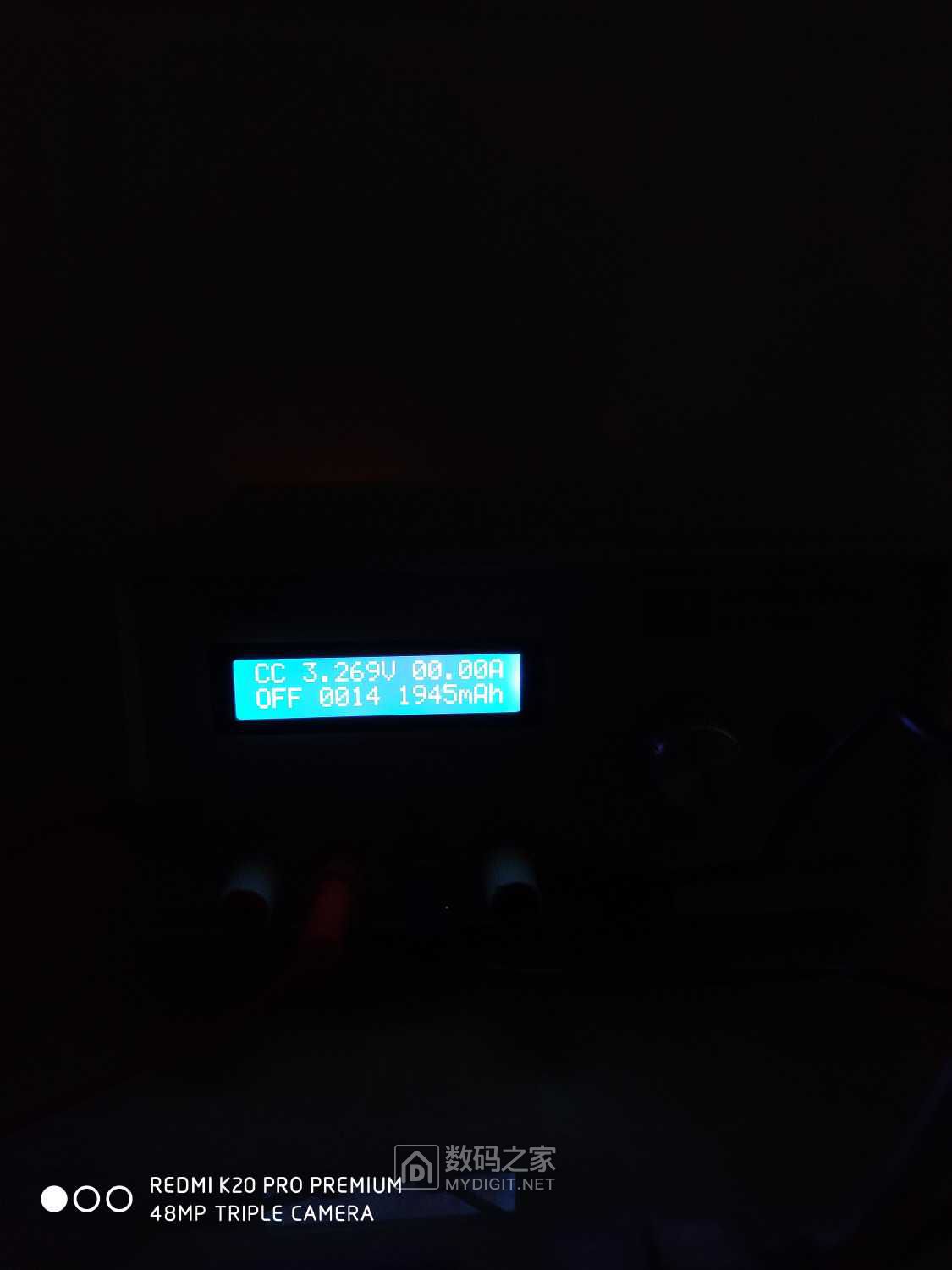

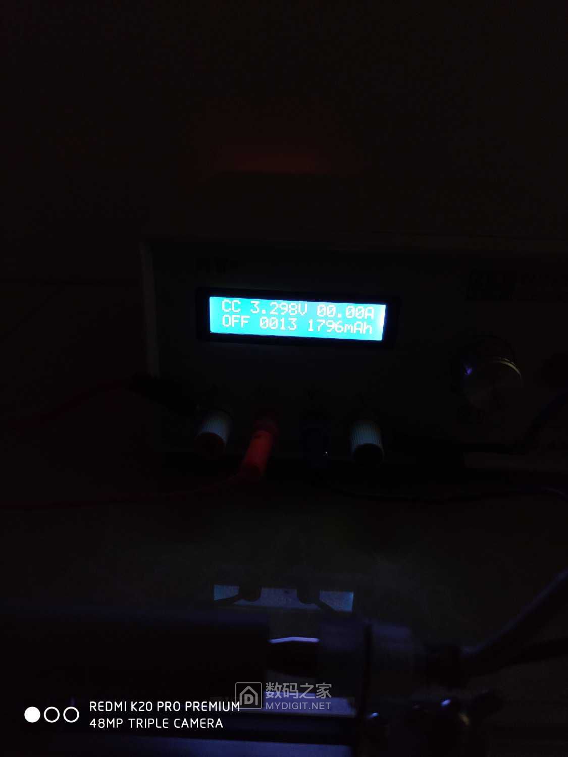

部分恢复了电压,但内阻不稳定,8A放电发热厉害,容量内阻都不行,放电结束扔掉
测试图片

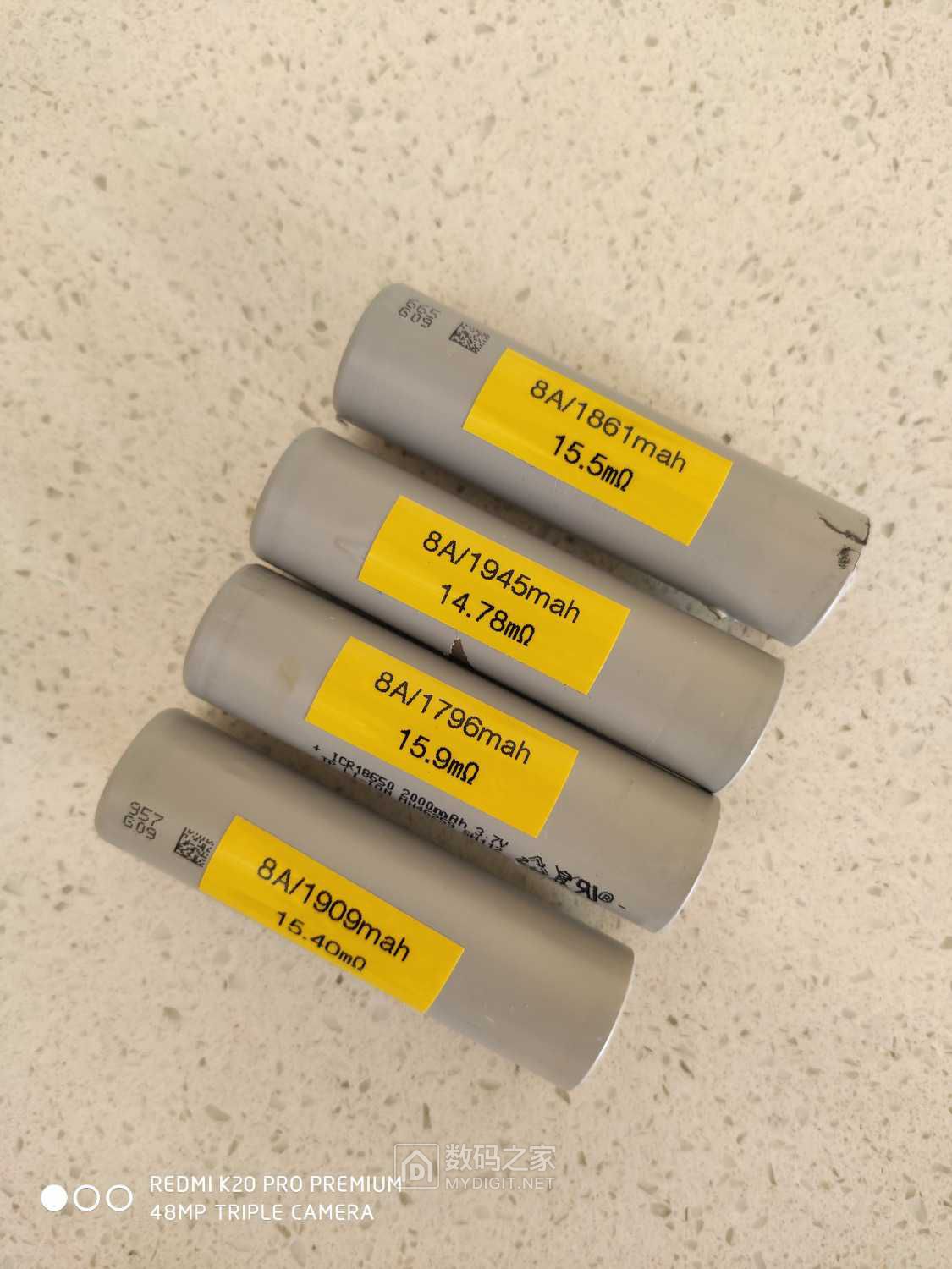

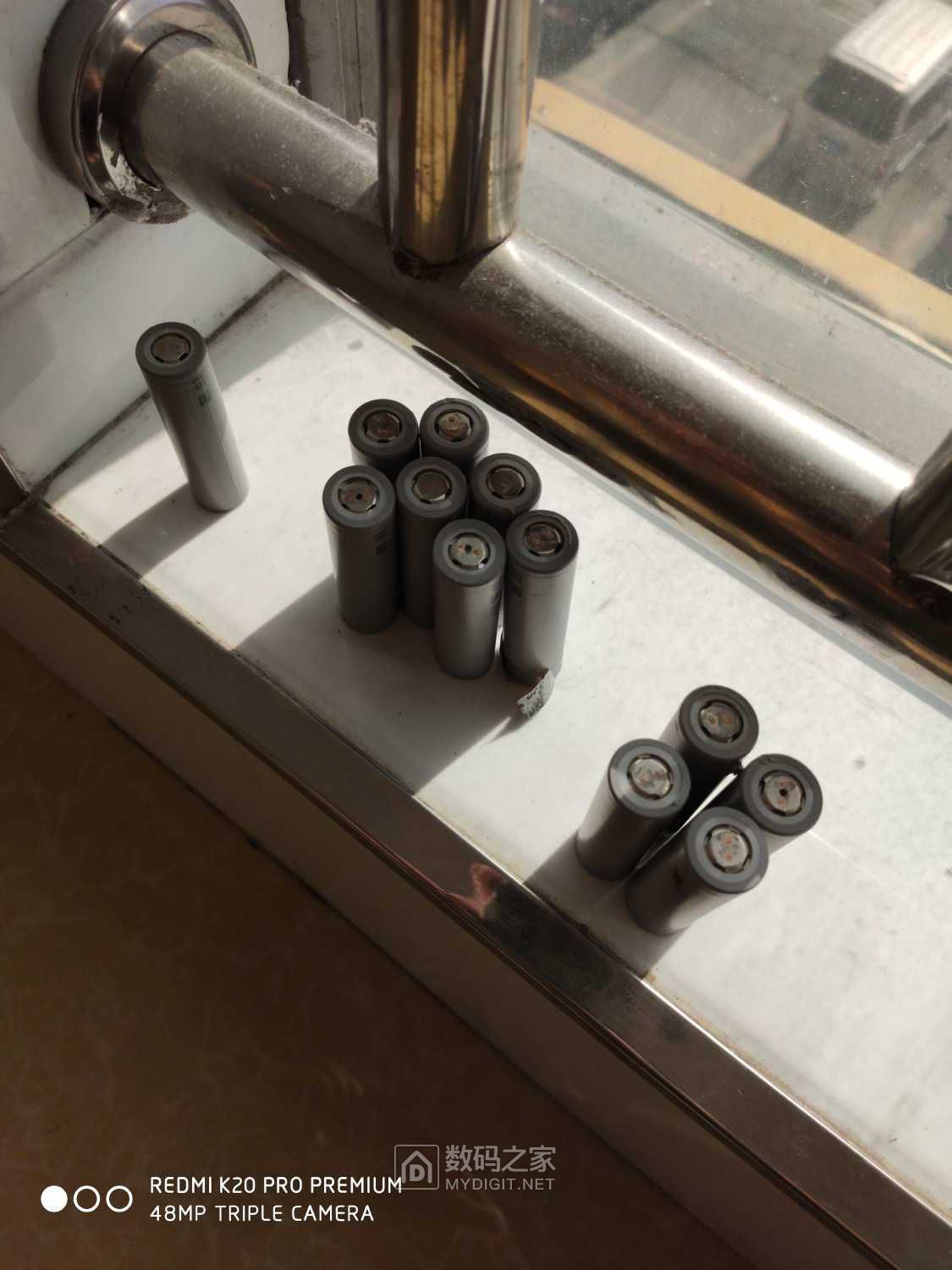

挑出来四节还可以的编号一下
过一段时间测试自放电,如果可以就替换电钻电芯,一次失败的打黑,奉劝坛友这类电池不要碰。

开颅工具,捅安全阀用的,自认为不错,不建议捅安全阀,这个纯属折腾,电压恢复了我也不会用的,毕竟安全第一!
