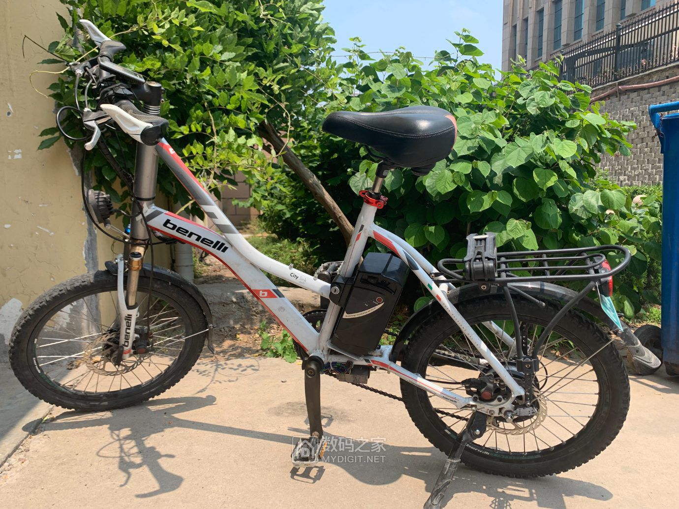

时光荏苒,岁月如梭,我的电动车骑了也有几一两年了。
上班的地方,和大多数普通人一样,是小的不能再小的城市,单位离家也不远,5~6km左右,刚开始是开车,发现车越来越不好停,同时也发现肚子也越来越大,偶尔出去爬个山累的不行,是该锻炼锻炼了,不光为了自己,也是为了家人。
那就跟个潮流?买个自行车吧!
小的时候记得自行车是父辈人的三大件之一,没想到,现在有些自行车的价格还是我高攀不起的
买个单纯的电动车吧,又没有意义
选来选去,买了个既能无动力骑行,能快能慢,带变速机构,又带锂电驱动的电动车,按照严格意义来讲,这个其实算是个助力车
来吧,主角上场
后轮电动助力,带变速机构,满足我个人需求
路上多了另外的风景
想快就电动,心情好就脚蹬,不急不忙脚蹬加助力,不亦快哉
自此以后,风里来雨里去,你我缠缠绵绵到天涯...............

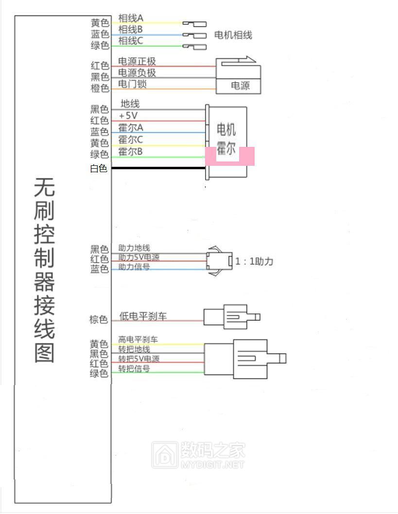

先上个电动自行车的框图(根据网上通用原理图,结合我实际的修改的)

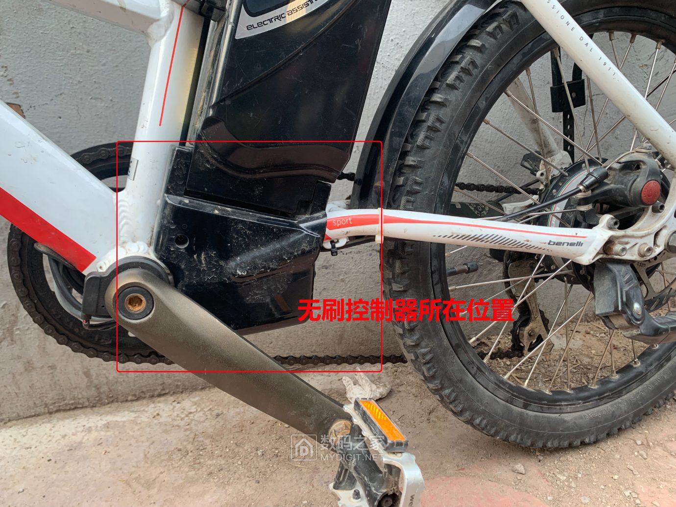

既然是行走问题,自然离不开核心---无刷控制器,这个在我的车的底部
线束

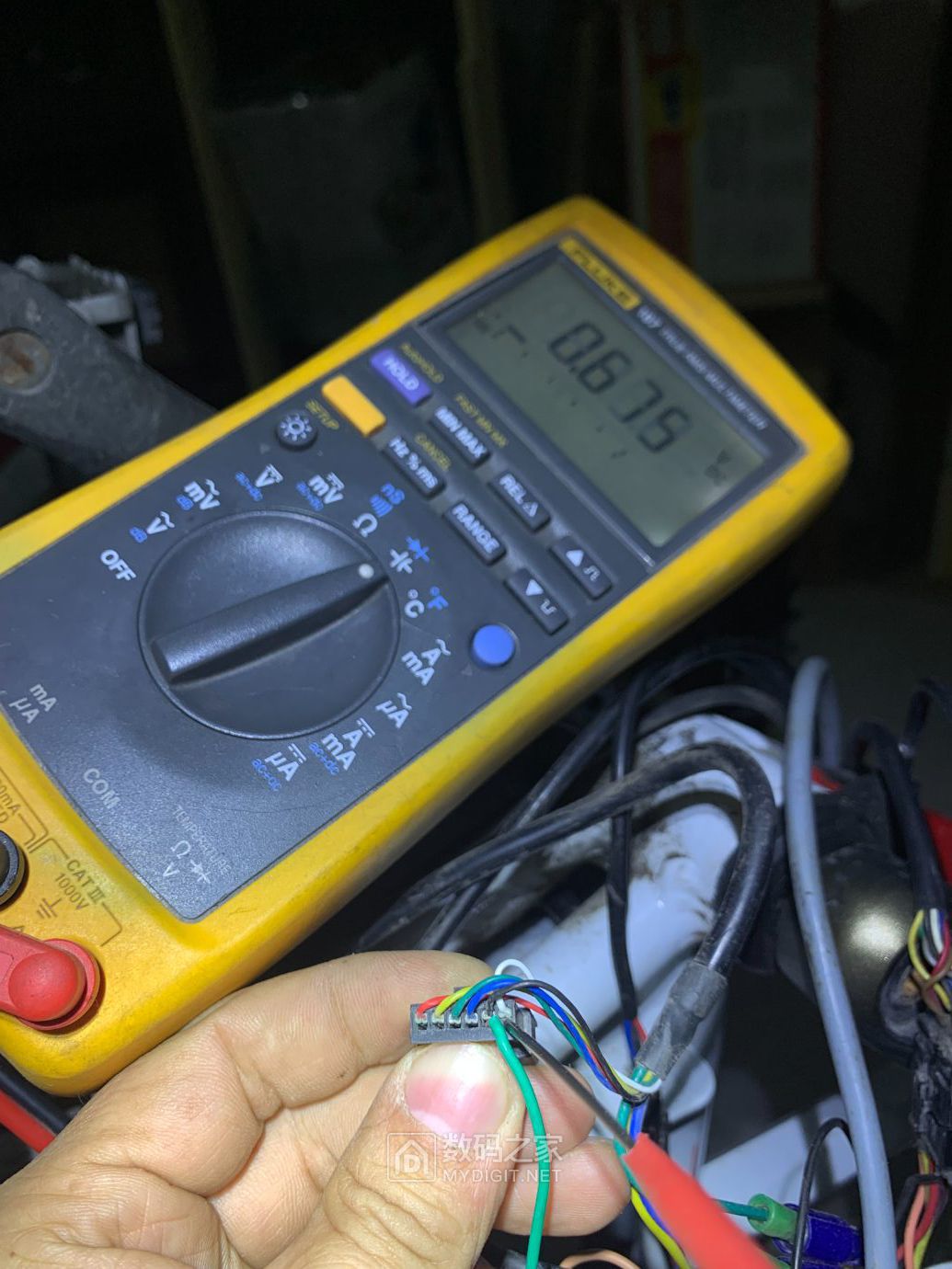

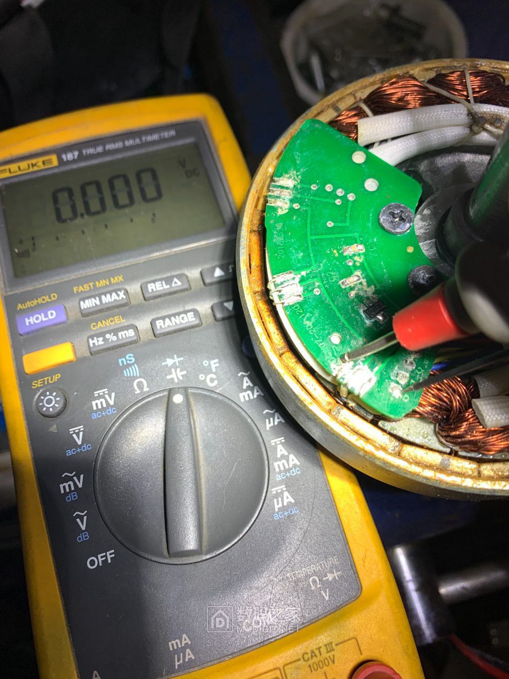

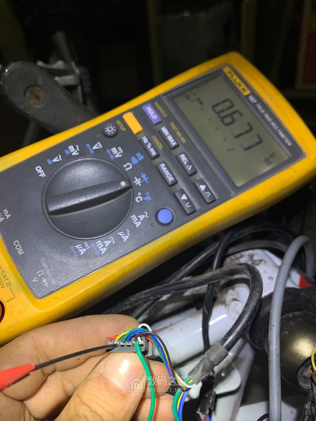

断电后测量电机三相绕组阻值基本无差异,判断基本ok
通电后,拧动霍尔转把,测量电压在0.8-4.2V左右,判断基本ok
断电测量控制器,万用表二极管档测量未见短路,判断三相驱动主回路基本ok

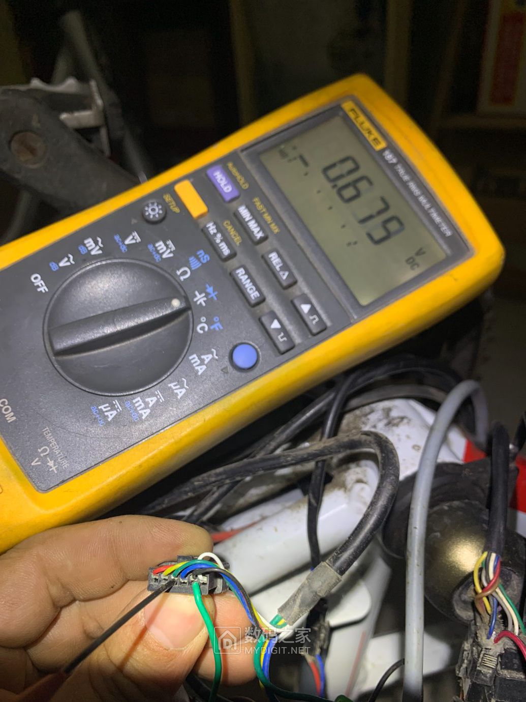

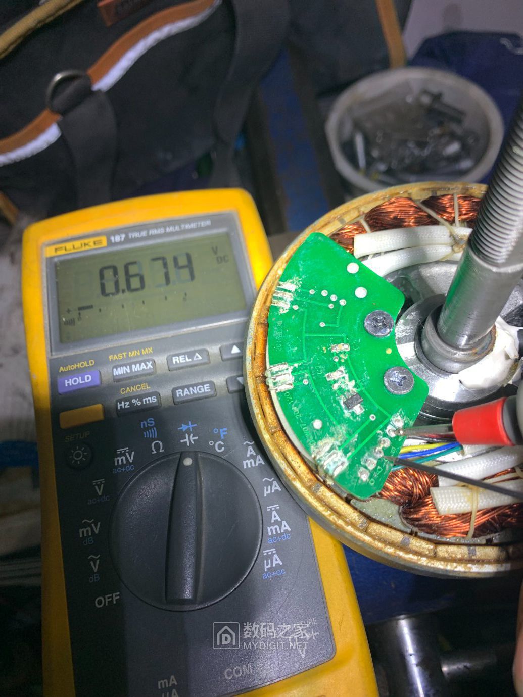

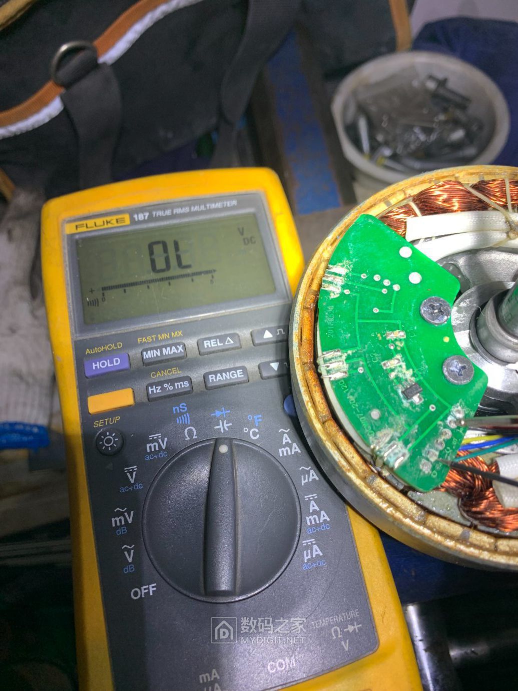

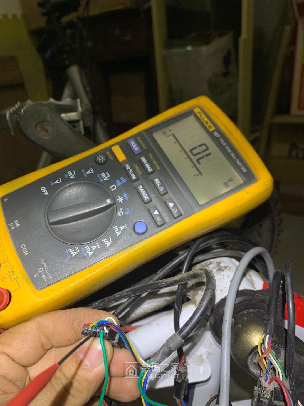

测量电机霍尔如下图
黄线--ok
绿线---ok
蓝线---异常,开路
白线(这个参考网上电动车线路图,都没有这个白线)---不知道ok不ok:tongue:
红线--霍尔电源,应该基本ok
自此,除白线不知是干啥的外,电机检测霍尔开关一路异常,那就拆电机吧

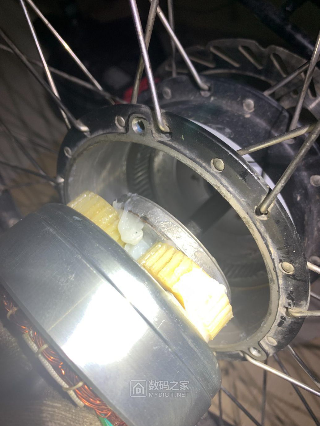

图片较多,拆装顺序,特殊点个别说明

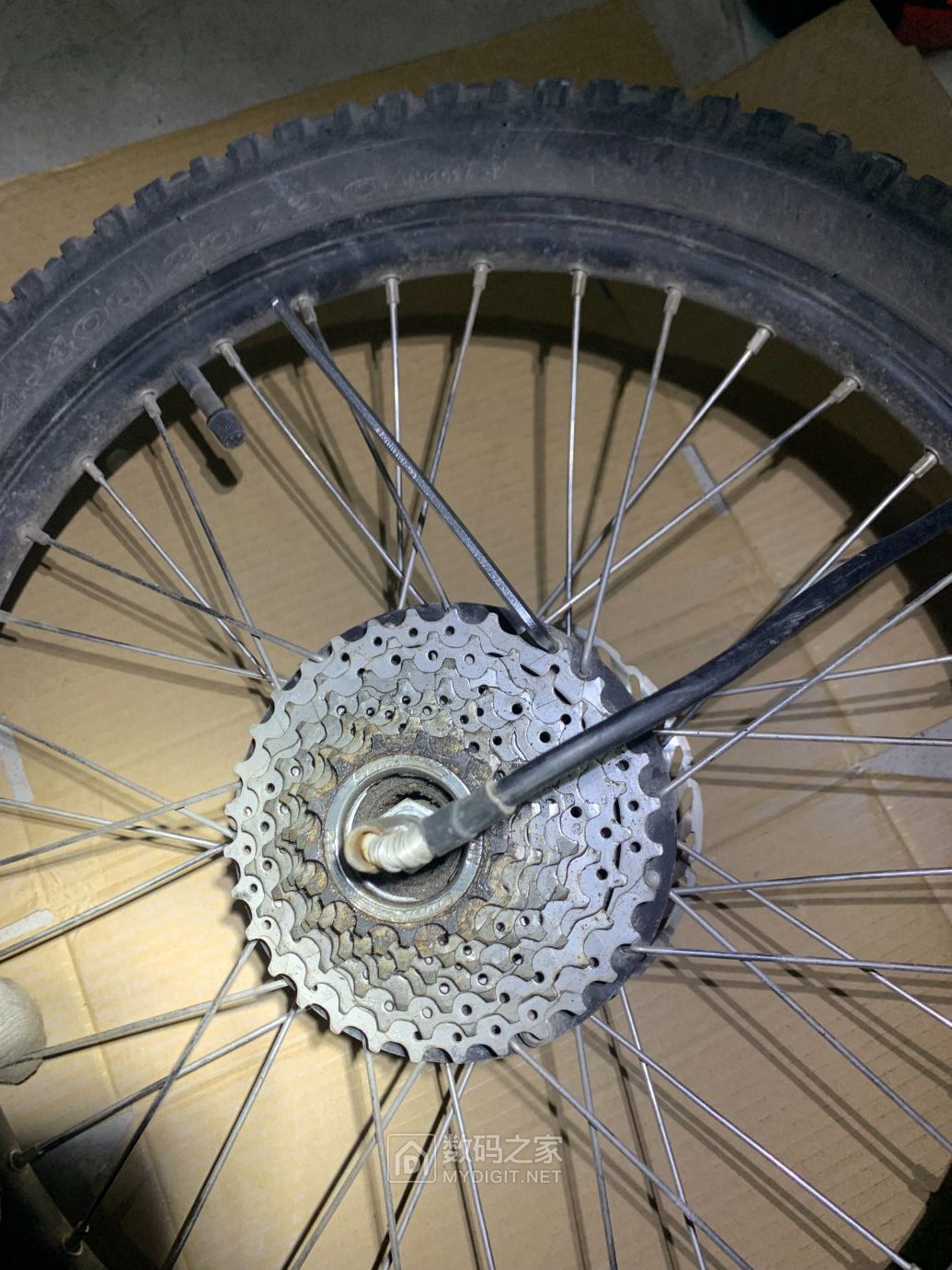

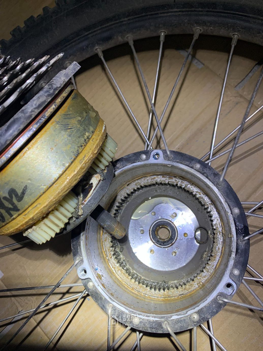

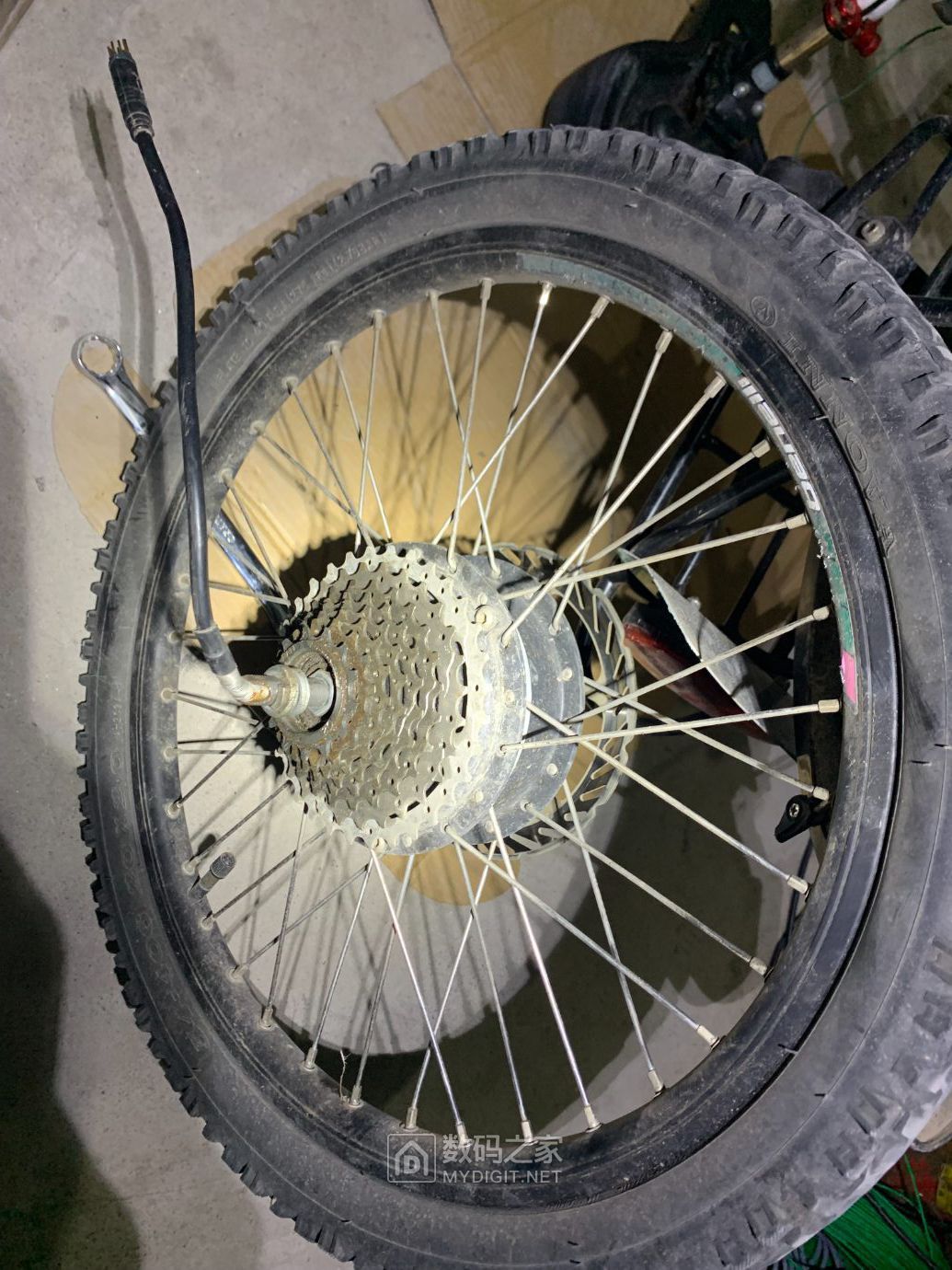

拆下后轮

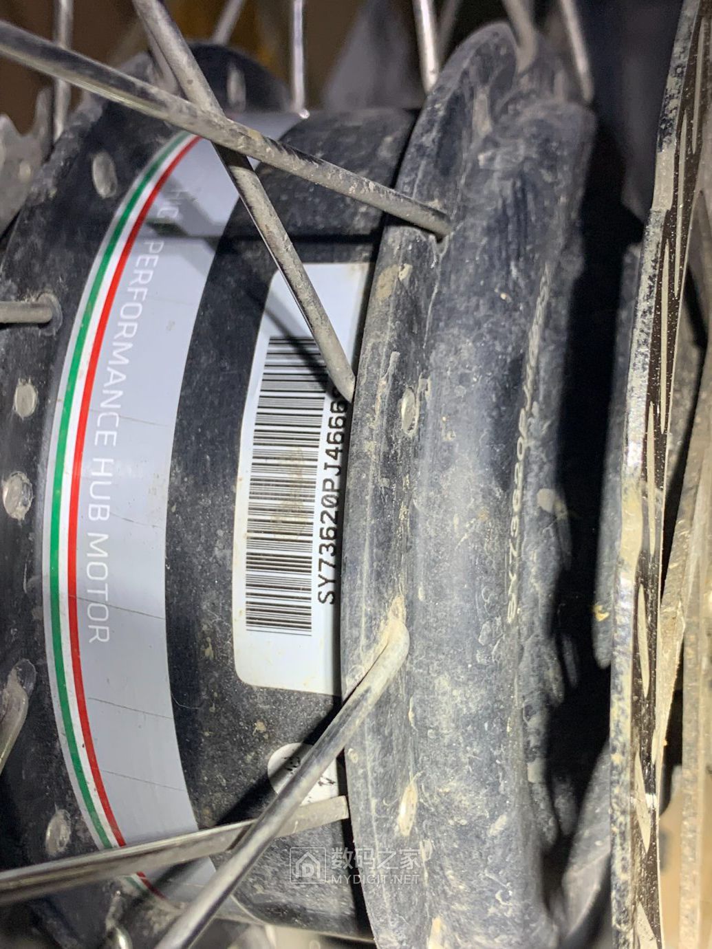

电机二维码

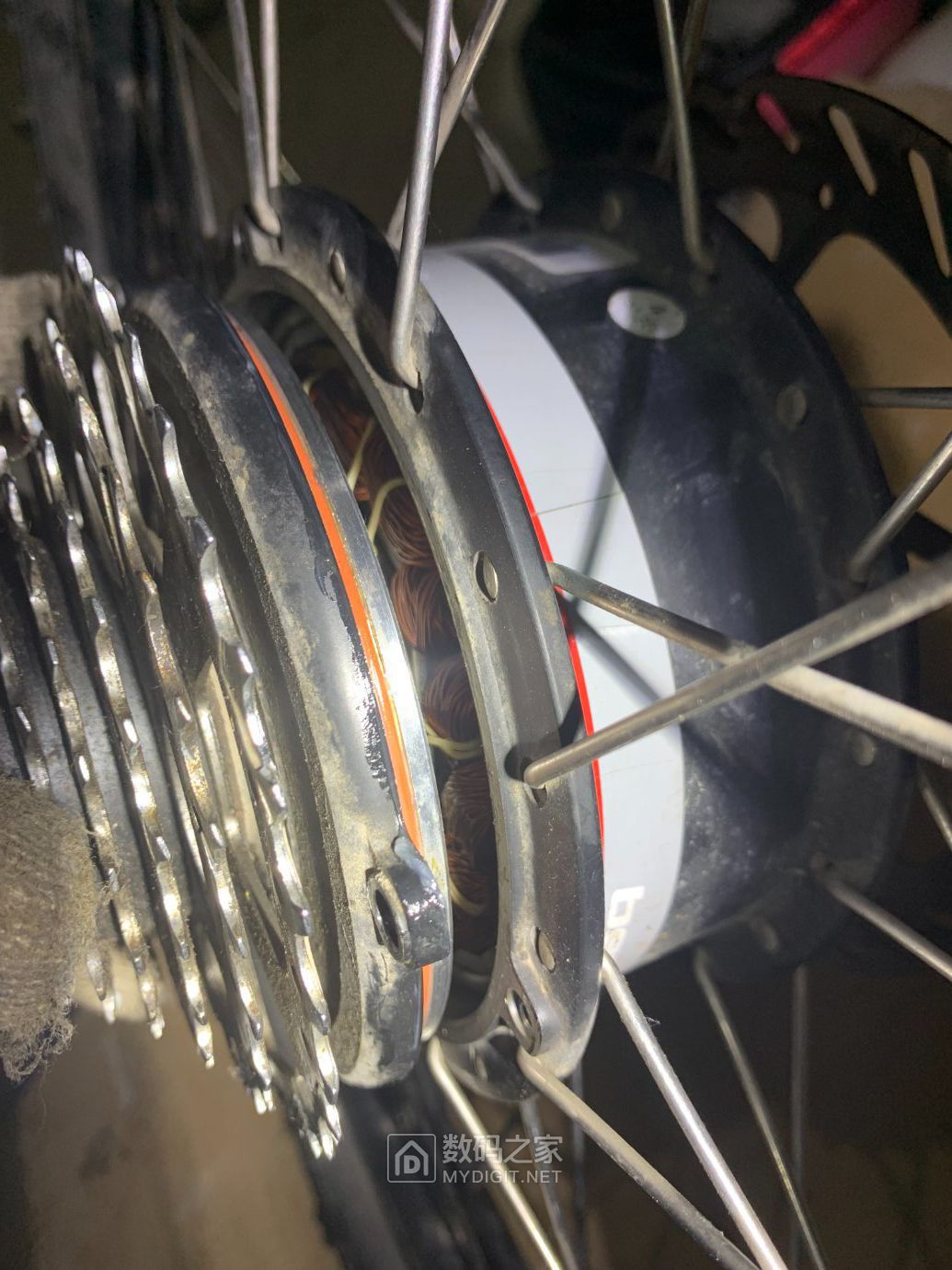

拆电机外壳,螺栓上蓝色部分,因该是涂的螺纹密封胶,装配质量看起来因该还行
慢慢露出

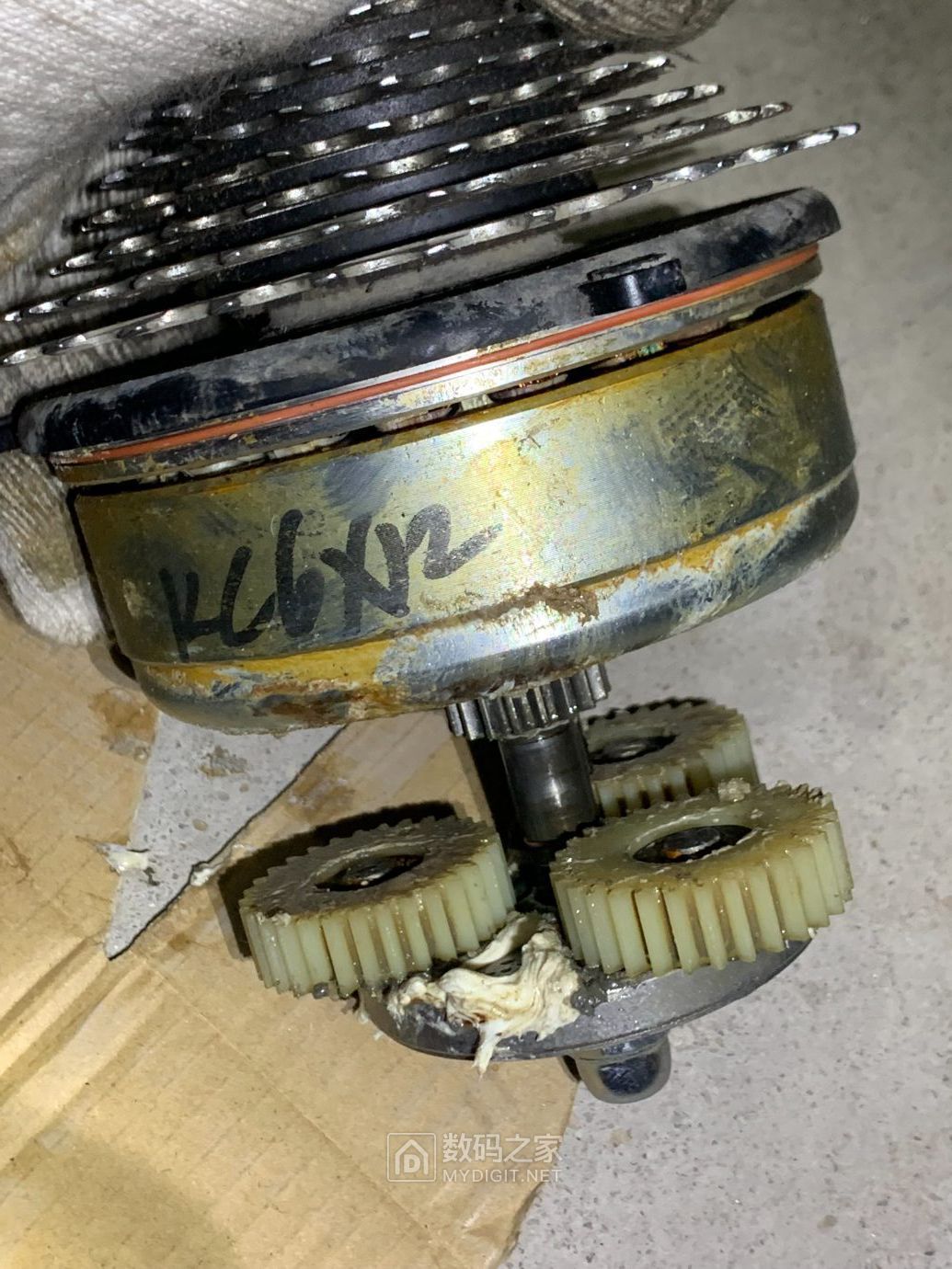

齿分离

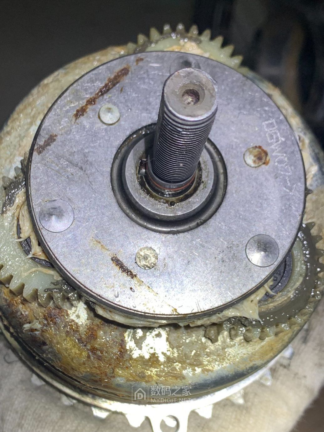

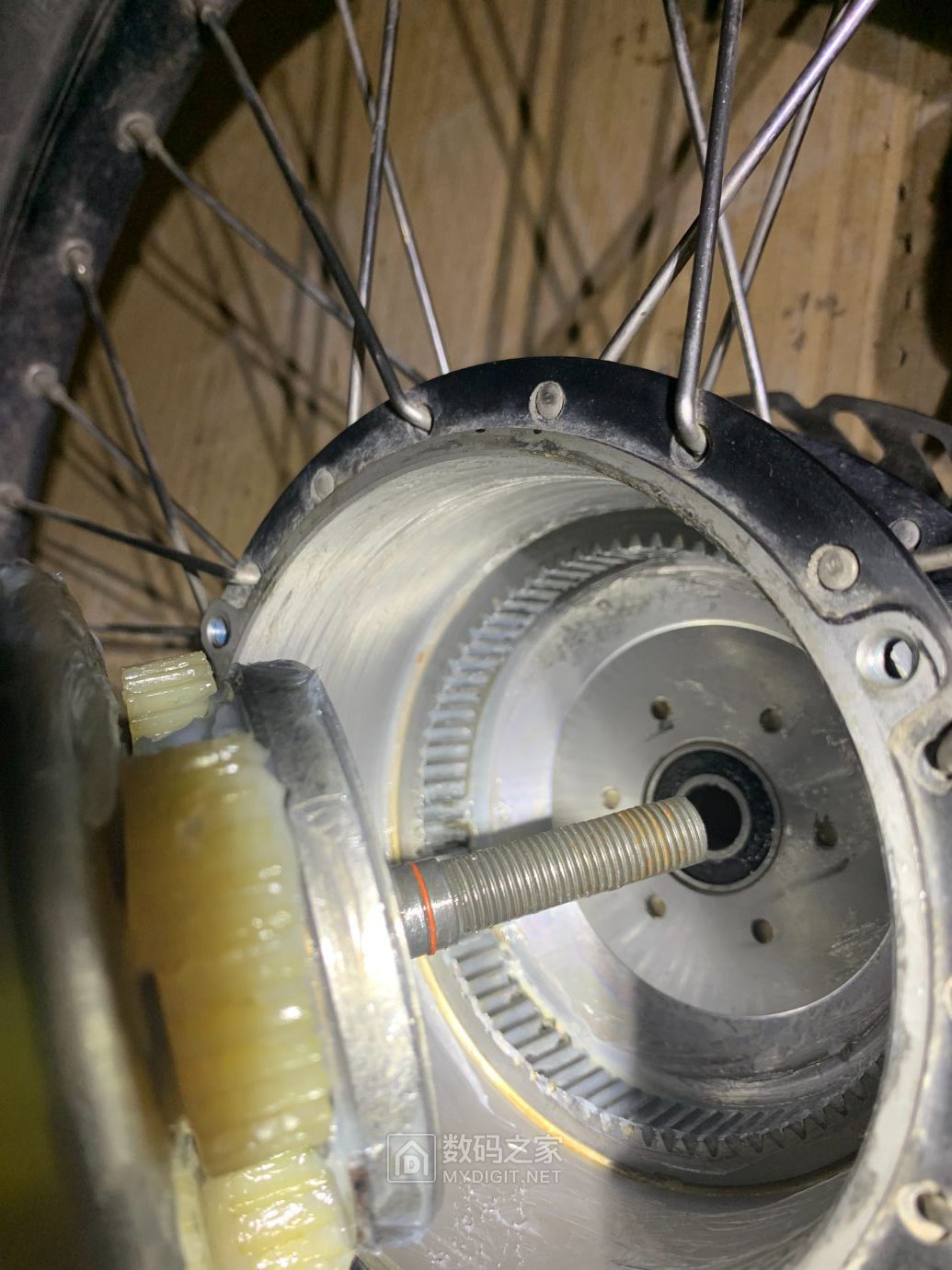

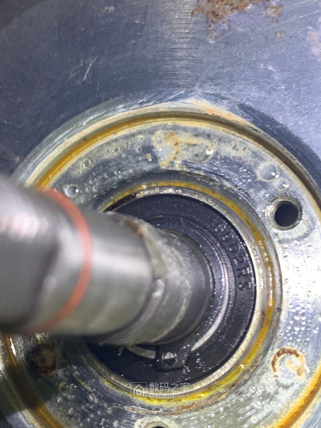

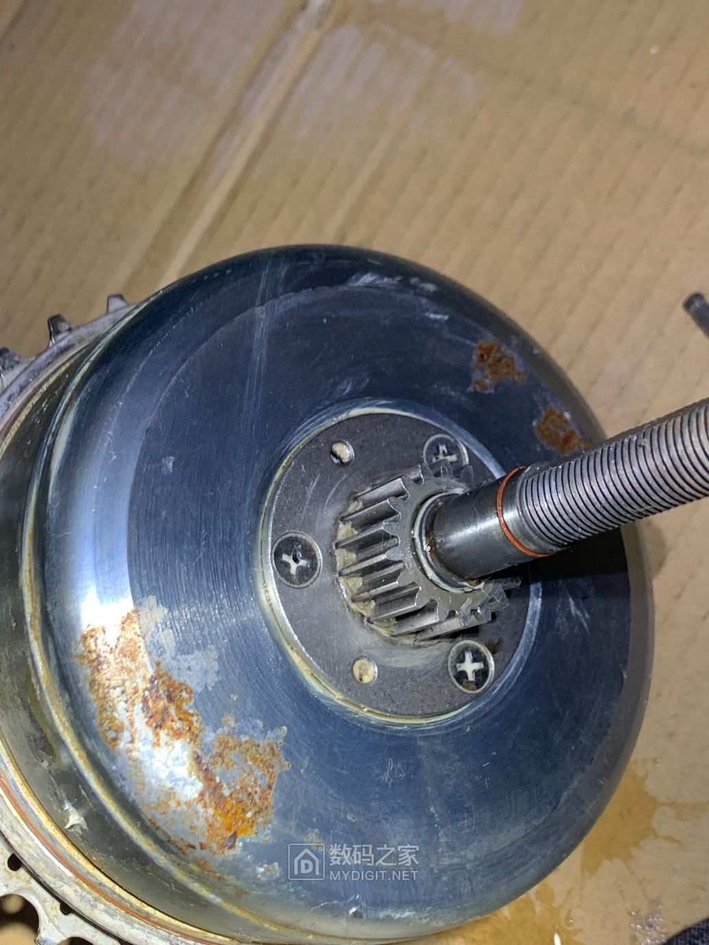

电机内部发现水痕及水滴

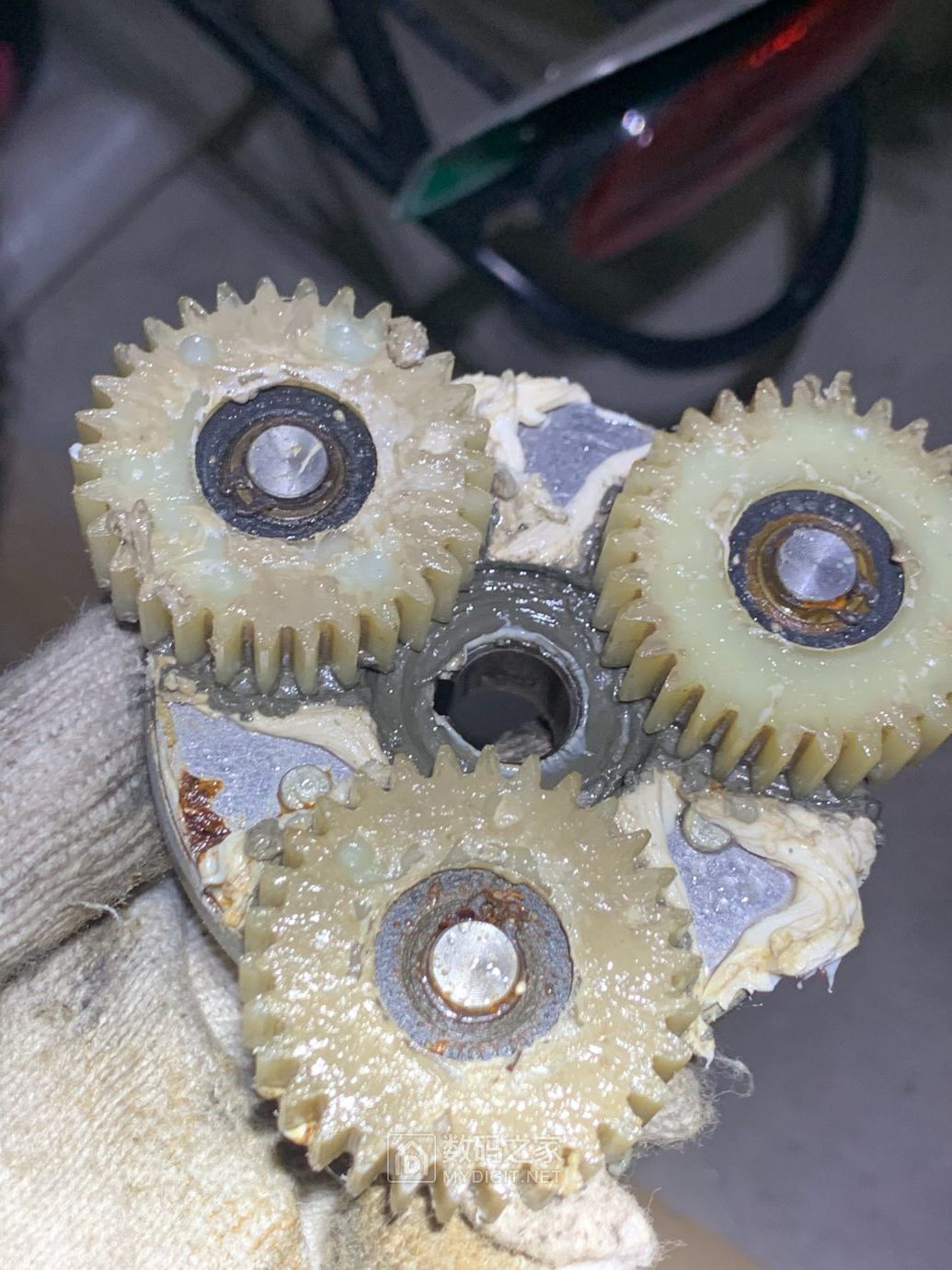

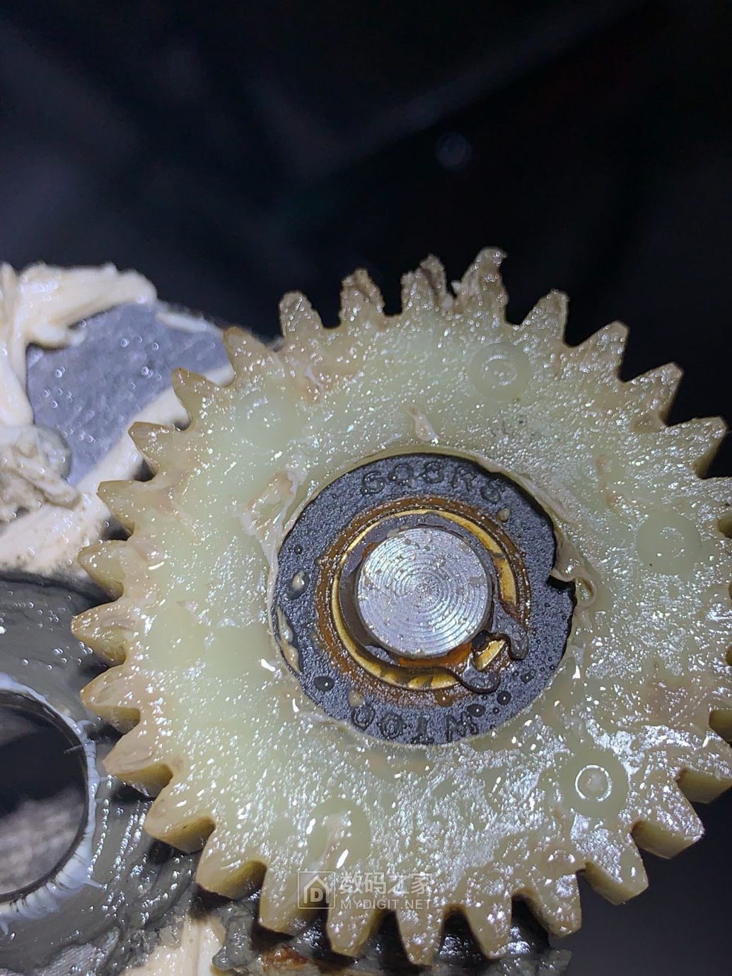

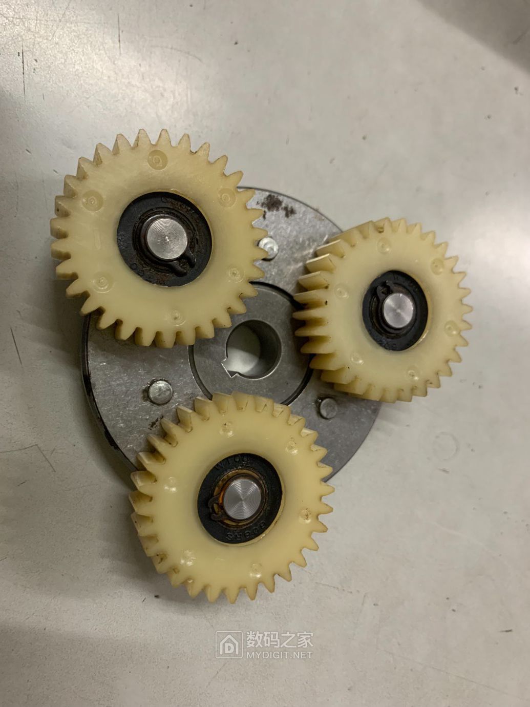

取下行星齿轮
行星齿轮轴承

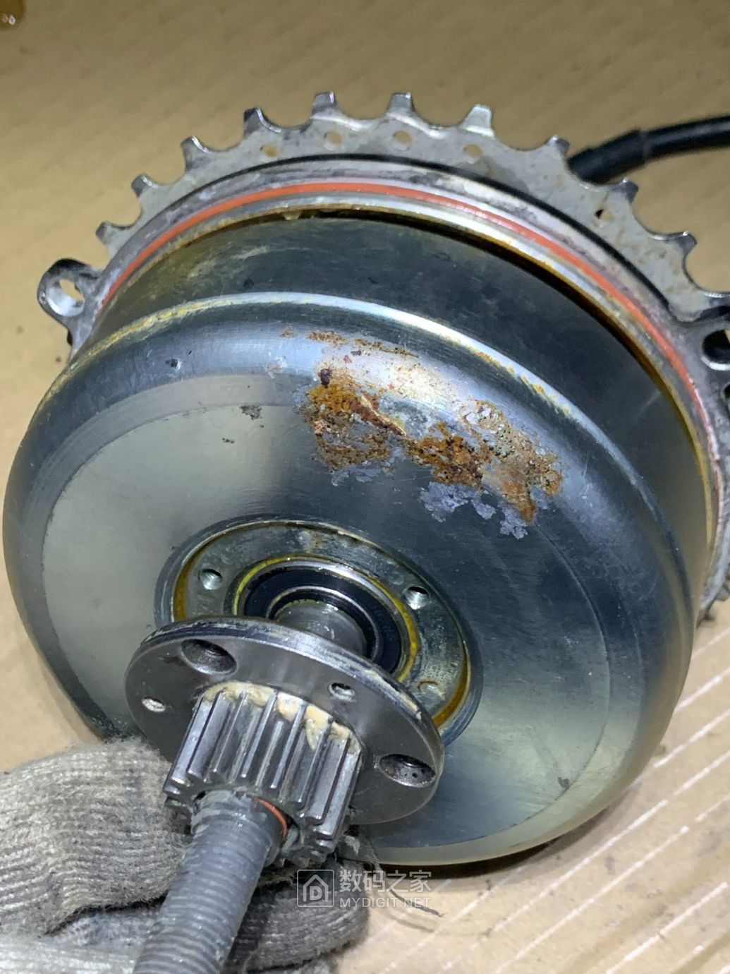

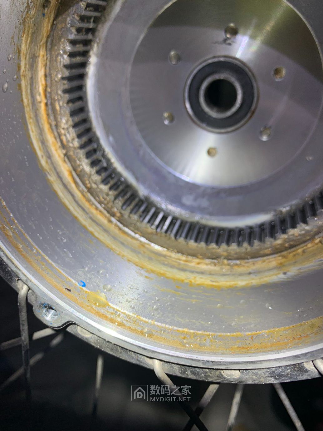

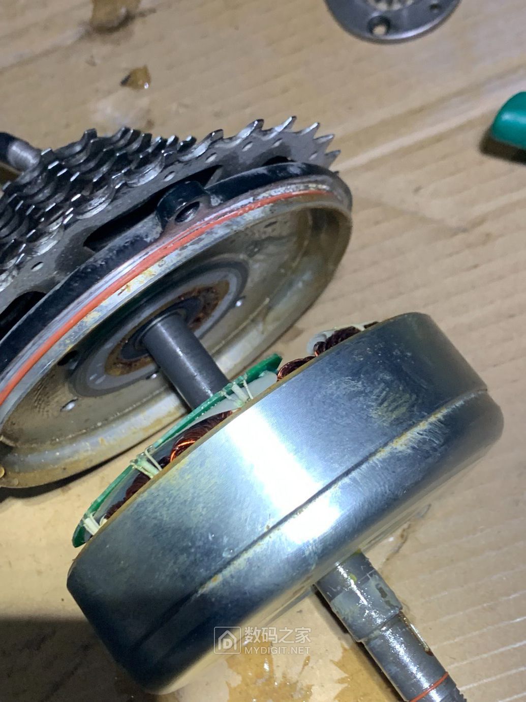

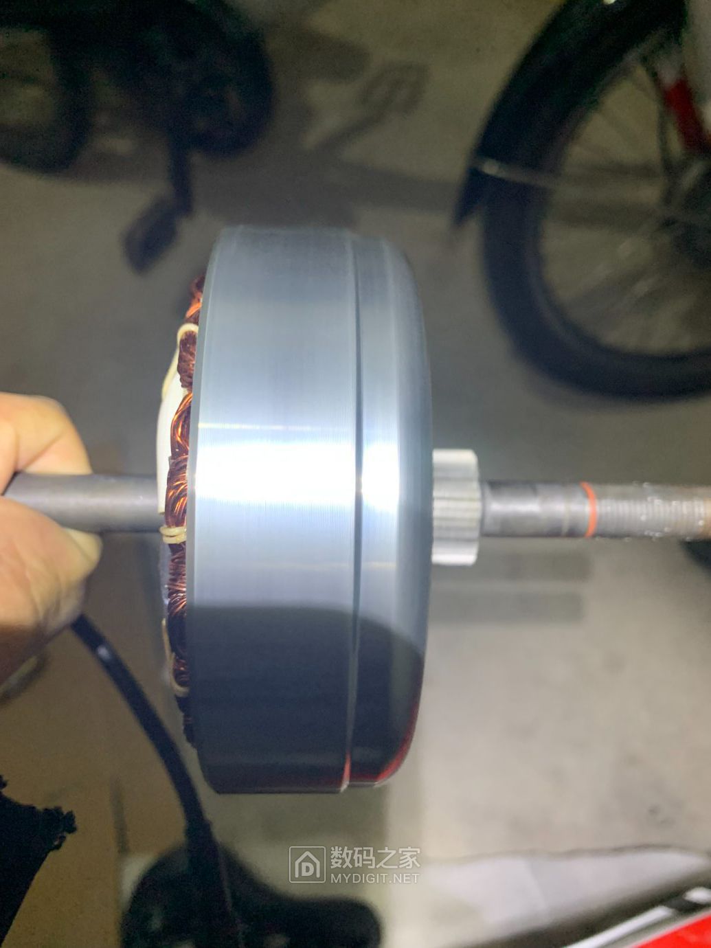

去掉齿轮后的电机,电机齿轮还没拆,发现外转子表面有锈

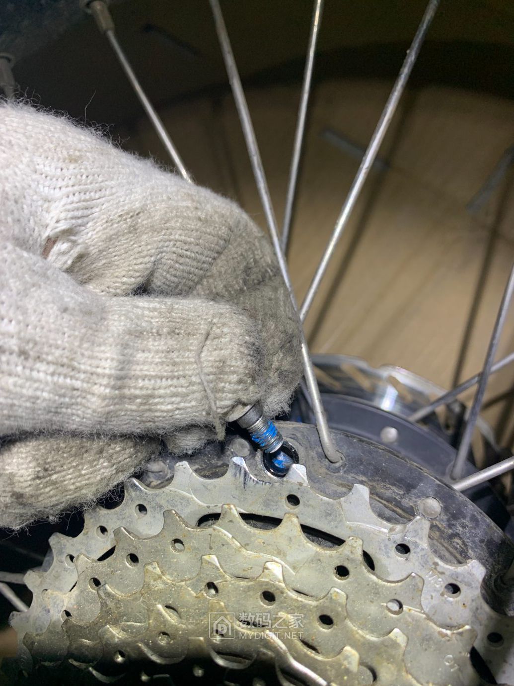

拆电机齿轮,螺栓同样打螺纹胶了,电机轴上有密封圈
三个螺栓和键固定,分离,从这个角度看,电机外壳装有密封圈,红色的那个

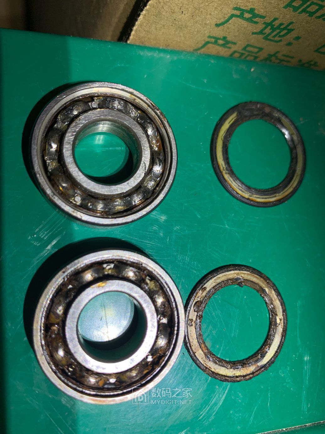

电机轴承

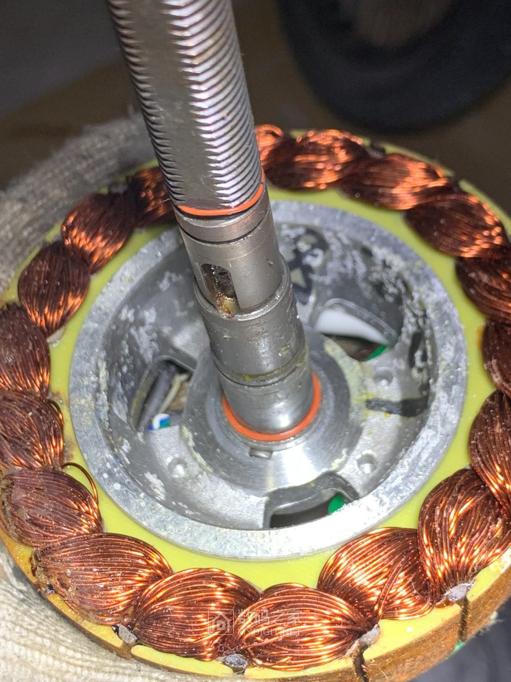

看见定子绕组了

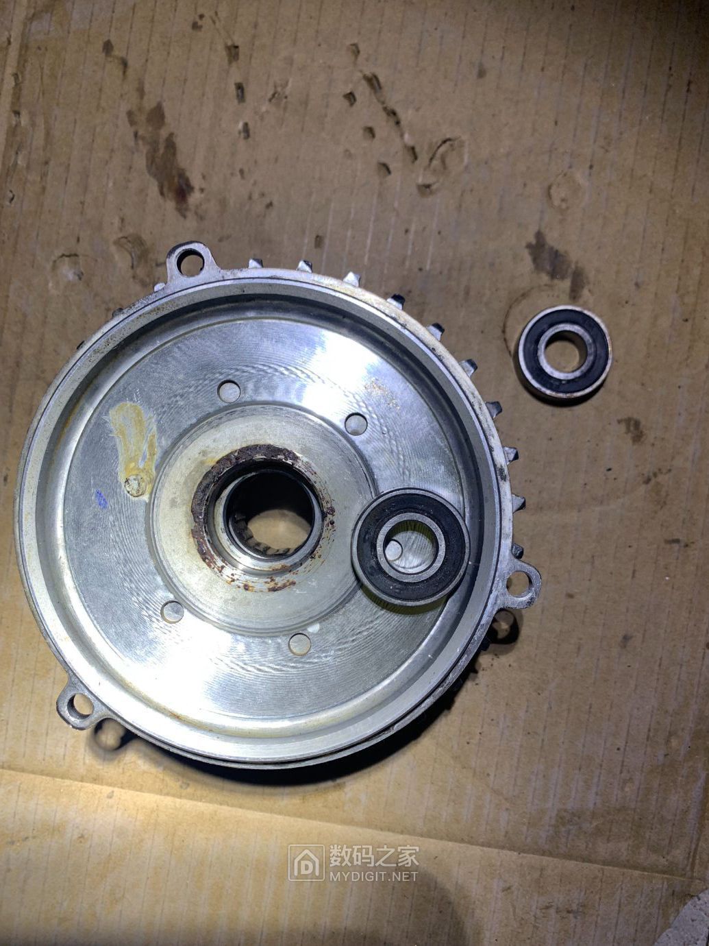

电机端盖(安装有变速轮),外壳有锈,轴承用手转动不灵活,先不管他

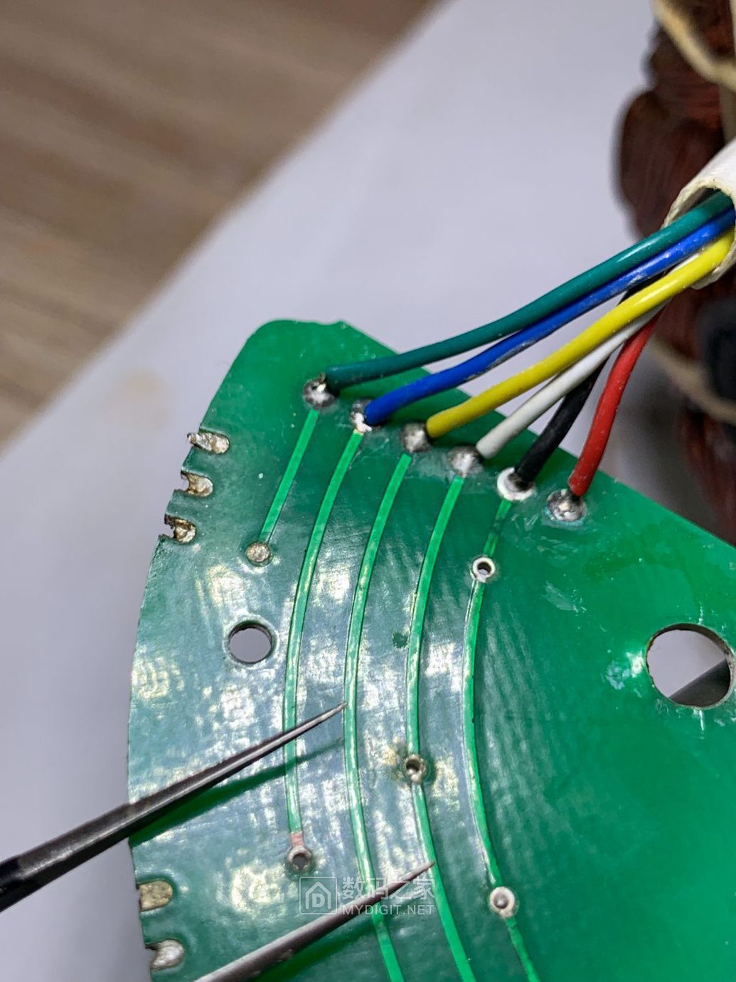

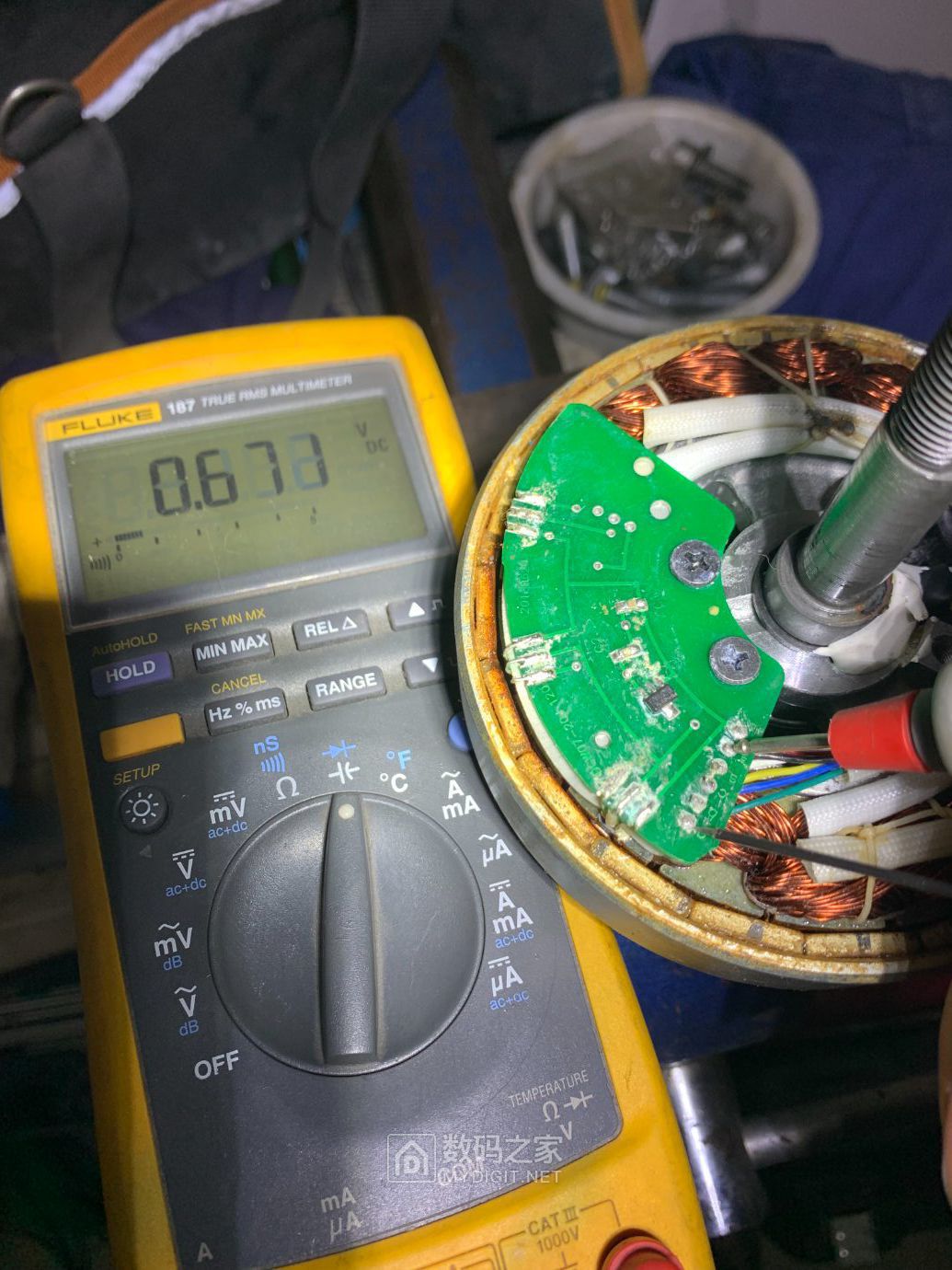

关键部件,电机定子和外转子,线路板上安装的是霍尔

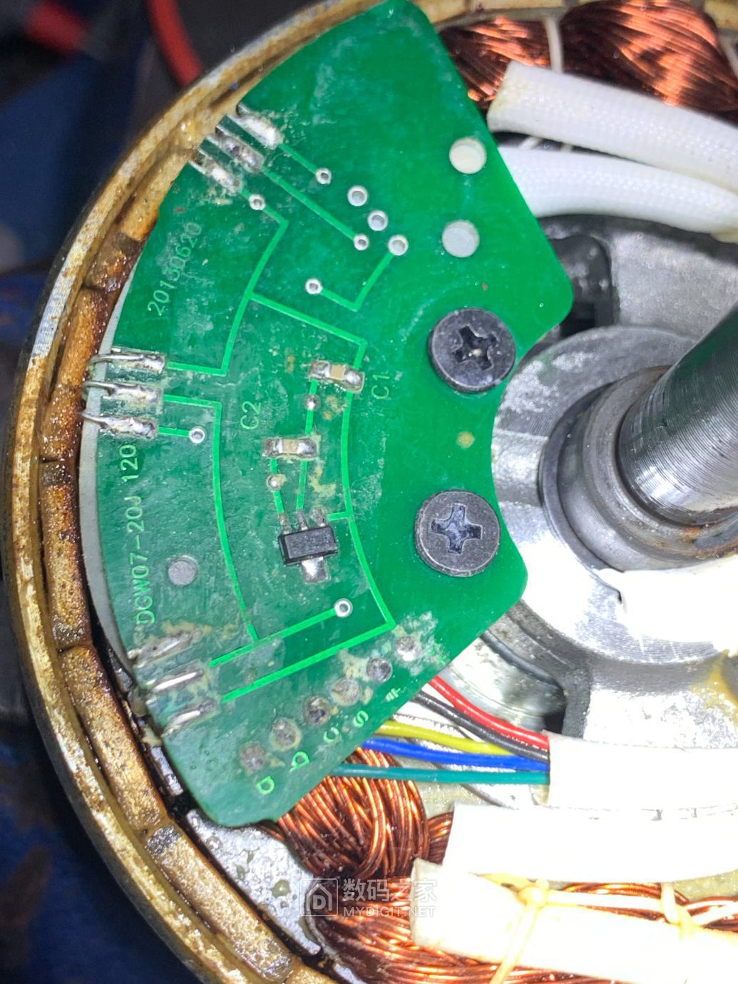

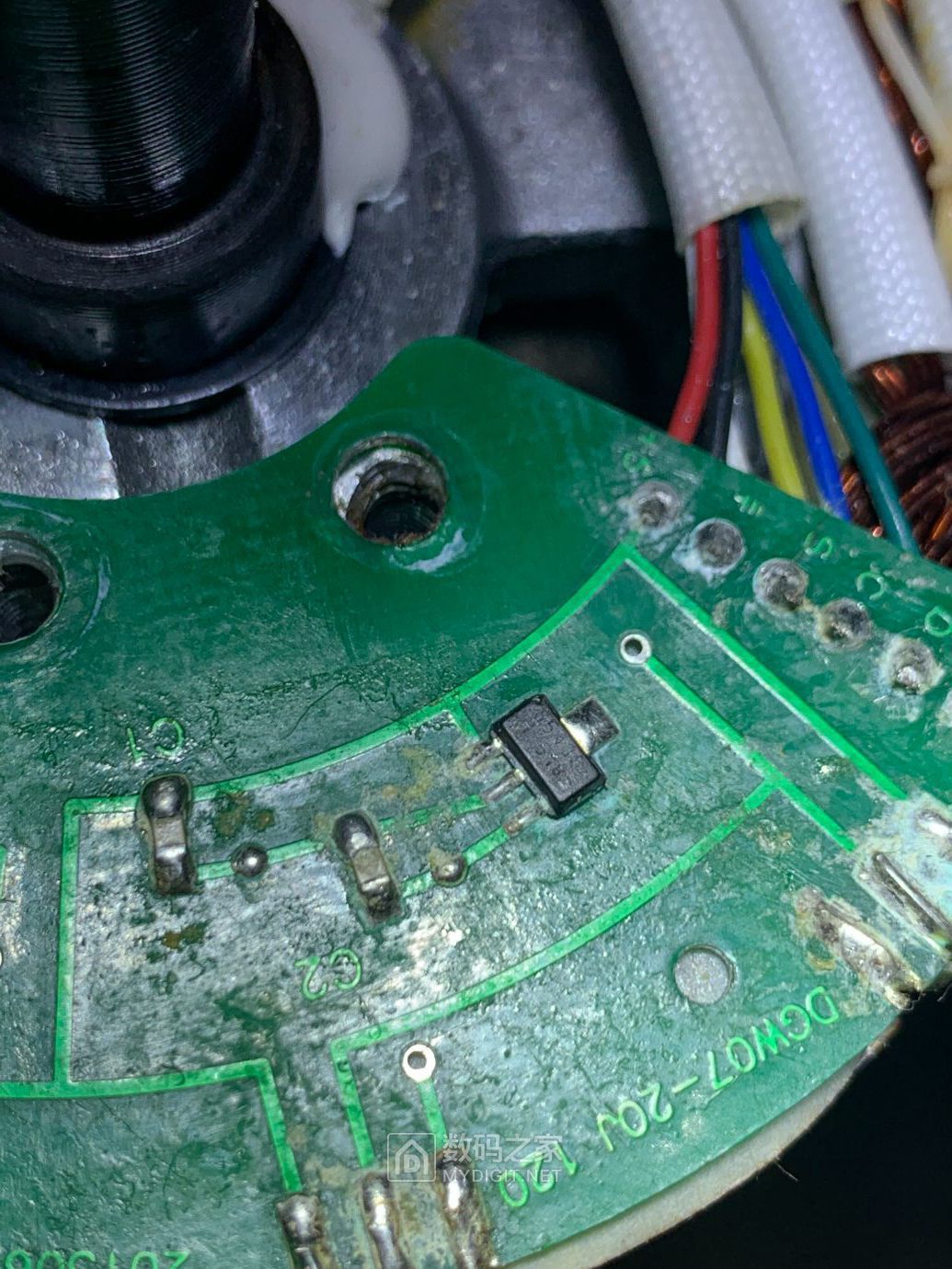

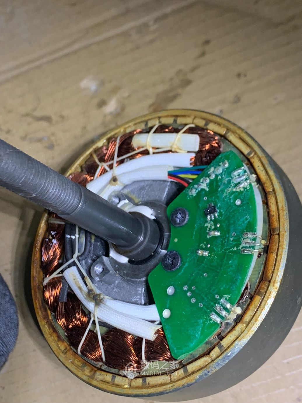

线路板,一看就是曾经见过水,白沫
再测,看看是线路问题还是霍尔元件问题,判断具体问题点位置
不再标测的颜色了,线路板上有标:a,b,c,s,地,+(abc分别是三相霍尔,s是一圈检测一次,可能判断车速或者累计里程用的?)
线路板上测依然开路,线的问题排除
分别查找abc相霍尔在线路板上的连接走向

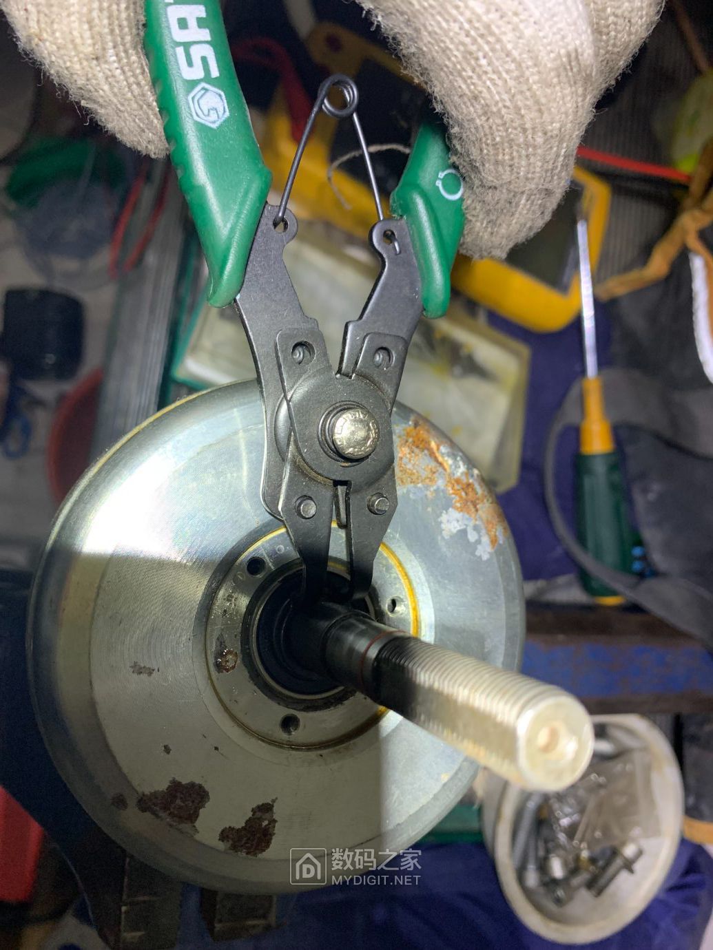

继续,拆下外转子轴承挡圈,以便去除外转子

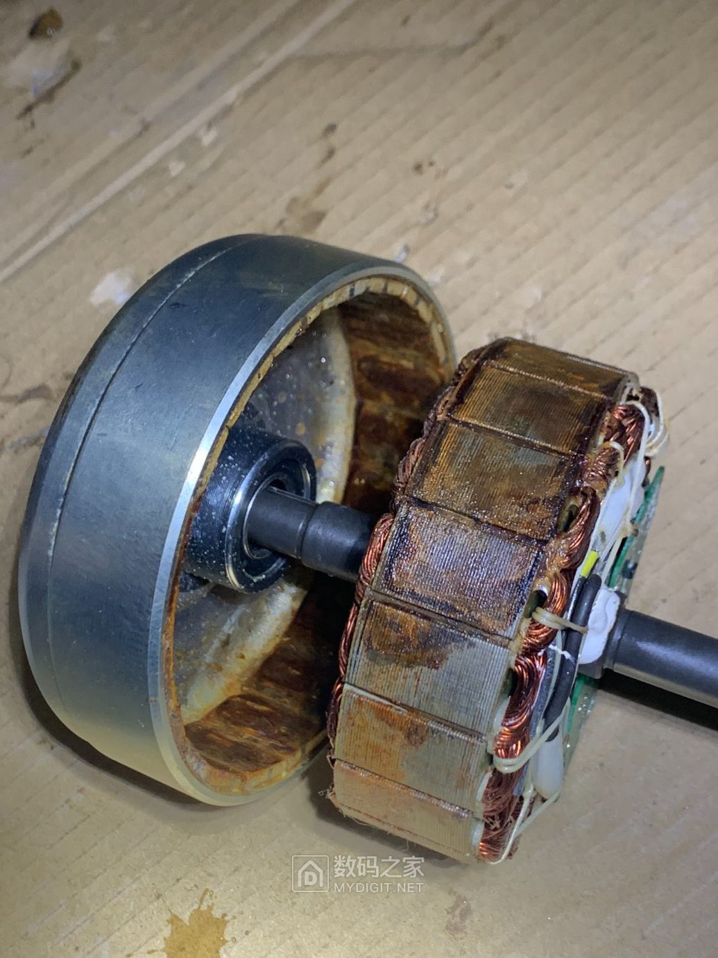

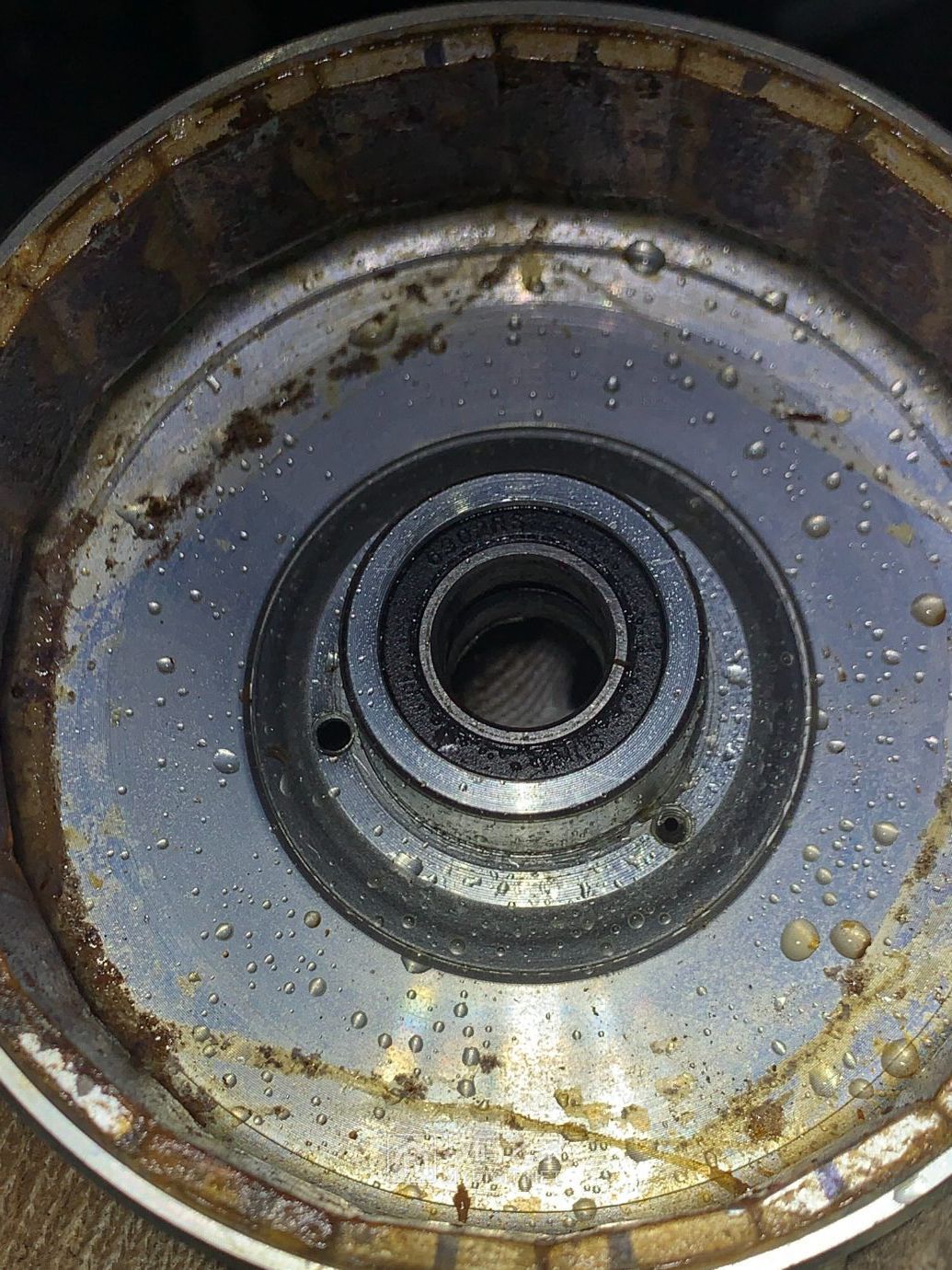

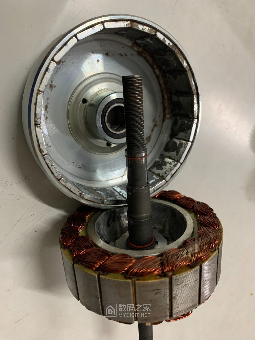

转子和定子分离,锈啊,拆这个的时候费了好大力,因为转子是永磁体,把铁心吸附的很牢固
看到这里,有点泄气,都锈这样了,还能修复吗?
外转子上都还有水珠:mad:

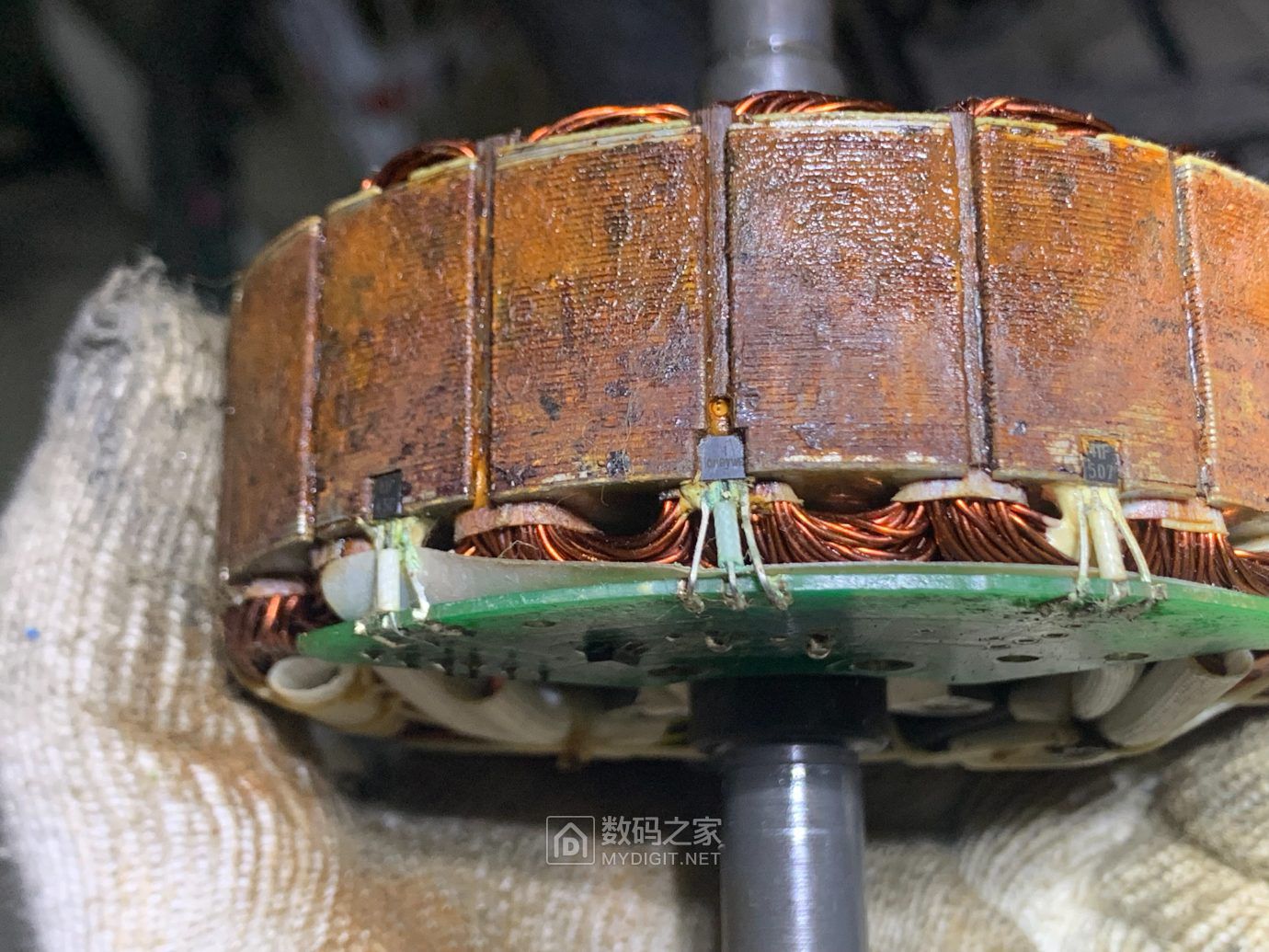

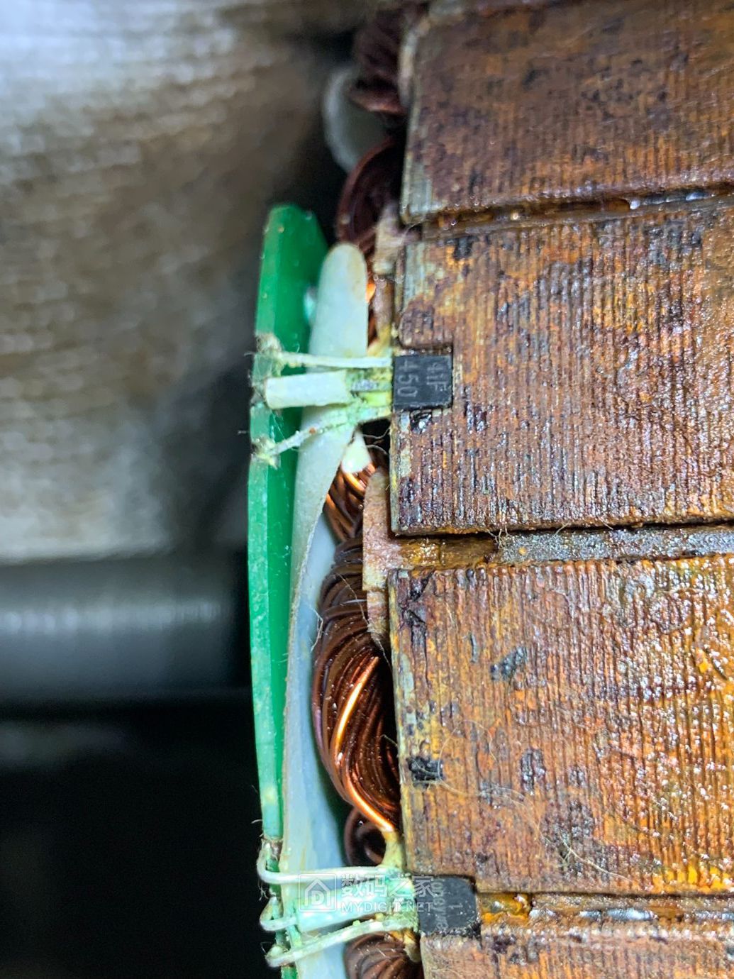

定子上的霍尔特写,安装方向是:正-反-正
定子内铝锈,轴上可见多个密封圈
s的霍尔,和其他的一样,只是封装方式是贴片
焊下霍尔,检测三个霍尔竟然都是好的,那说明2个问题

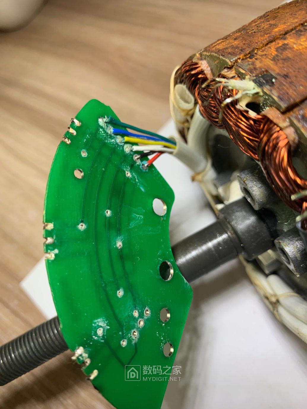

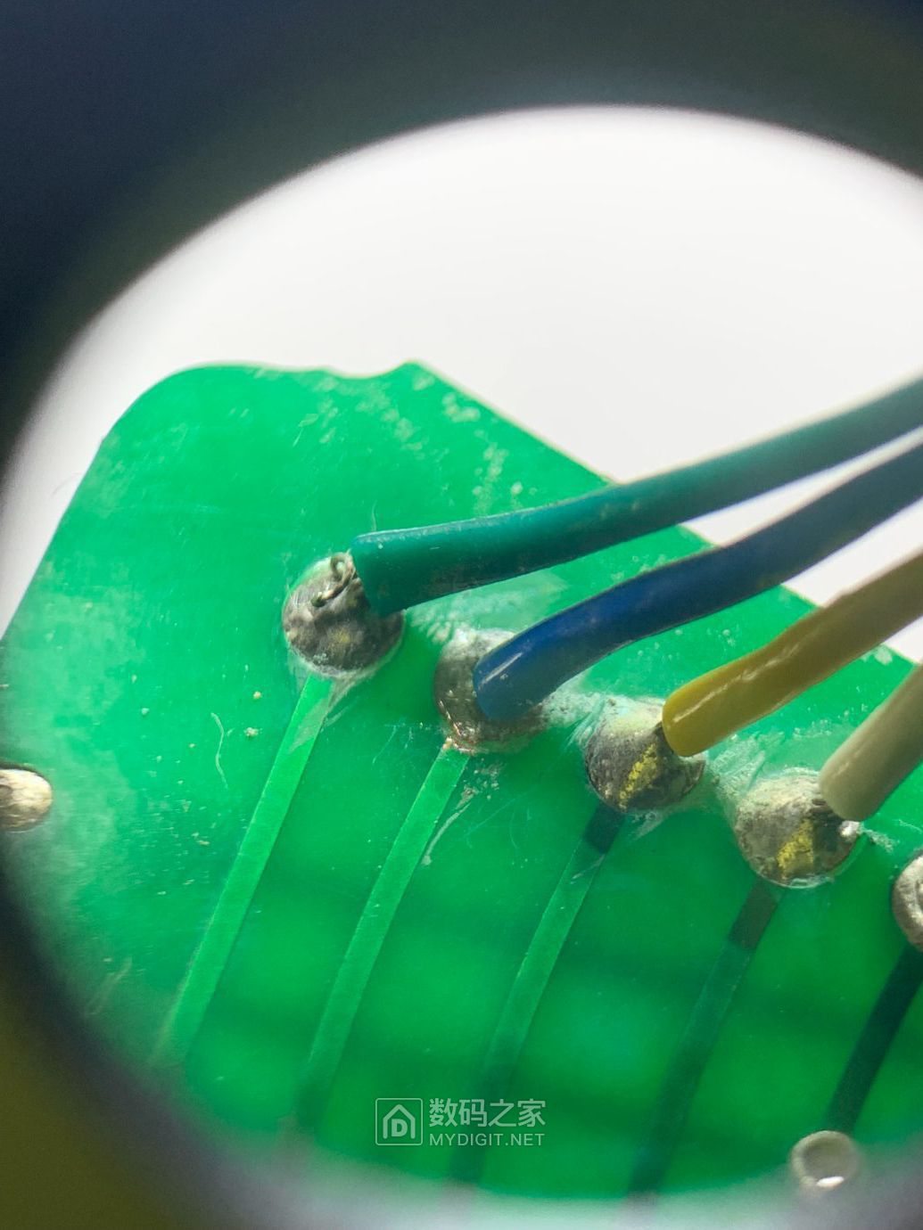

1、断点出在线路板上
2、可以不用花钱买元件了(不动用小金库:loveliness:)
线路板清洗后
断点,肉眼能看清吗
红圈箭头
发现问题就好办了,铜箔处刮出铜,焊接,修复

锈?打磨!

齿轮清洁清洗,齿表面完好,轴承未见明显异常,继续服役
电机壳两端的两个轴承都不太好,转动不畅,这个没有多少钱,既然维修一次,换!
内部锈蚀,油也不行了
新老交替,上面的下岗,下面的上岗,上岗前培训(内部重新涂油,加的比较多,主要考虑转动速度不快,)

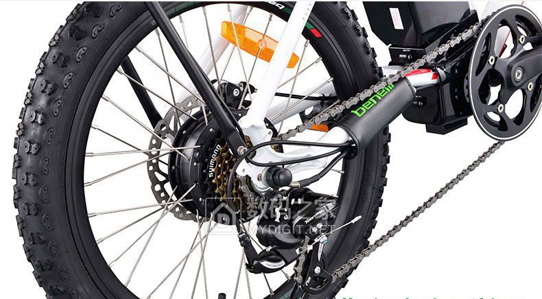

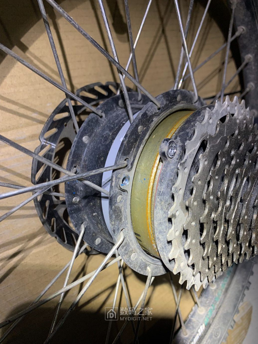

说说缺点吧,这个车定位是城市山地车,速度最快25km/h
后轮变速最高档后,车速最快是,脚蹬圈数太多,让别人看,骑行姿势有点娘
我不是专门的骑行爱好者,有骑行大侠指点下,是不是把脚蹬牙盘换个小的就行?不知道这个是不是标准件,能不能安装
有知道的麻烦告知一声,在此先行感谢

针对你的最后一个问题,经仔细观察,你的车子是8速的飞轮,如果想提速,可以通过更换最小的那个13齿的塔轮片,可以换成11齿的,这样减小了2个齿,当切换到最小齿时传动比提高了15%,费用大概十几块钱,链条可以不用更换,购买时跟商家仔细沟通,把自己的飞轮多拍照,多量尺寸告诉店家,确认可以更换了再下单。
单纯只买飞轮片虽然省钱,但是需要拆解飞轮,如果嫌麻烦,也可以整体更换整个塔轮(也建议换整个塔轮),选择8速的,最小齿为11齿的,费用30几到100多不等,你可以根据需要进行选择。

最后总装的时候还是要在电机端盖上抹点704或者密封胶放水。进水的原因估计就是防水没做好。依照正规的流程,定子线圈应该是80度烘干2-3小时后刷绝缘漆处理再烘干的。

您说的很对,确实防水问题造成的故障,烘干这个当时没条件,等轴承的时候晾了几天,应该也干透了,谢谢

我说的是正规流程,一般家用确实没有烤箱,但是搞个吹风或者灯泡烤一下或者就用个小风扇对着吹他7749个小时估计也够了,这电机电压说高不高说低也不低了,还好线圈没有被水搞坏,看霍尔板就是典型的进水迹象。
