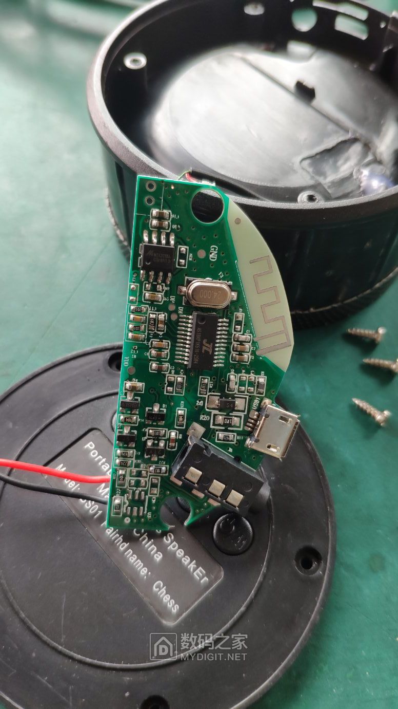

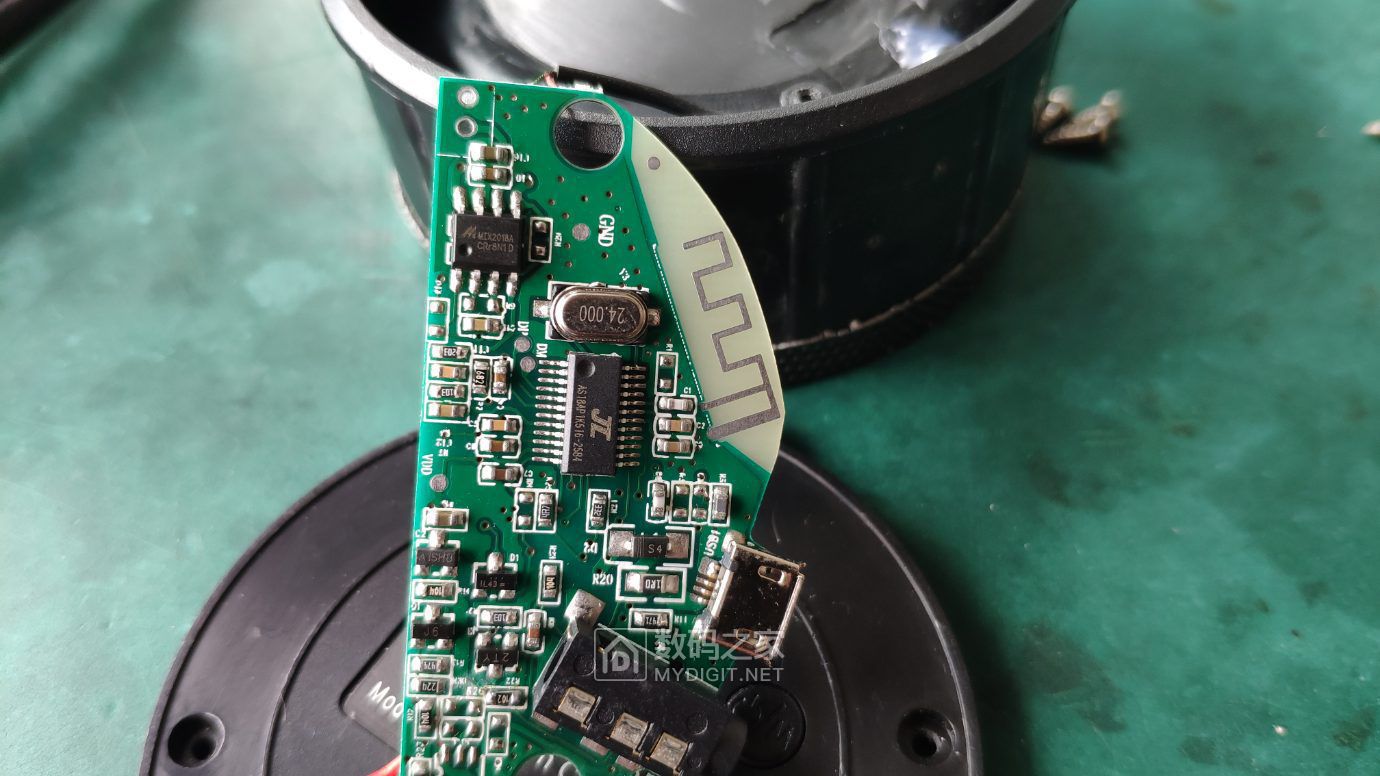

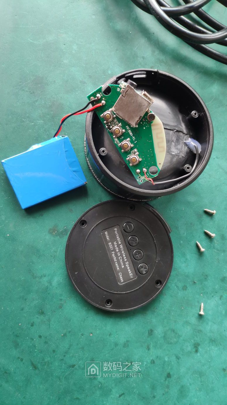

忘了是什么时候网购时顺带的蓝牙音响了,机子开机正常,蓝牙也能搜索到该设备,就是一点配对音响就自动关机,请教坛内高手指点一下怎么维修:handshake:

发表于 2021-7-28 16:55:53 | 显示全部楼层
先确认一下电池的电压。
 楼主| 发表于 2021-7-28 17:22:39 | 显示全部楼层
benben520817 发表于 2021-7-28 16:55
先确认一下电池的电压。
谢谢您的回复,电池我是刚充过电,不过我不确定电池是否失效,我来换个电池试试
刚试直接用可调电源供电,还是一点配对就自动关机
发表于 2021-7-28 18:07:44 | 显示全部楼层
刚试直接用可调电源供电, ...
如果还是自动关机的话那应该是跟电源方面有问题了。。。也可能是主控的问题。
 楼主| 发表于 2021-7-28 18:47:40 | 显示全部楼层
benben520817 发表于 2021-7-28 18:07
如果还是自动关机的话那应该是跟电源方面有问题了。。。也可能是主控的问题。 ...
如果是主控的话估计就没必要修了,现在就配对蓝牙会关机,其他收音机,插卡播放都没问题

发表于 2021-7-30 01:33:45 来自手机浏览器 | 显示全部楼层
这种小钢炮音箱这种现象见得多了,拆掉电池。,直接可调电源4.2供电。或者换一个足量的电池上去。

 楼主| 发表于 2021-7-31 09:02:21 | 显示全部楼层
azzajazz 发表于 2021-7-30 01:33
这种小钢炮音箱这种现象见得多了,拆掉电池。,直接可调电源4.2供电。或者换一个足量的电池上去。 ...
我就是拆掉电池直接可调电源怼上去的,但忘了是不是4.2,一会再试试,谢谢您的回复
