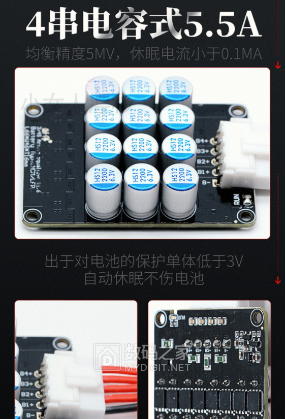

天气冷起来了,铅酸电瓶启动无力,估计没几个月好撑了,研究了下汽车充电和启动电路,想用铁锂电池代替启动电瓶,为了充电安全性,决定加个保护板只为充电,发动和负载电路不经过保护板。淘宝查了一圈100a以上的保护板都是断开负极保护的,有无断开正级的保护板??
我的思路是,不改变汽车接线盒内电路,只需拆下1G 接线柱(发电机B极输出线) ,1G连接保护板正极,保护板输出正极连接原 1G接入点。

找不到合适保护板,只能上主动均衡了,下面这个怎么样,大家有推荐的电池吗

不用保护板,就加均衡板,:lol::lol::lol:

你为什么不搞个专用的启动电池呢?法拉电容是体积大,但是还有高倍率的铁锂、三元和钛锂电池啊,容量无需太大,有个5安时足够了。

谢谢,看过你的几个关于汽车电池帖子。可以考虑用铁锂+均衡板方式。我原车用70ah电瓶,想用50ah+的铁锂4串,有无推荐的, 均衡板看中一款电容式5A的

可以把原铅酸保留,只是做一个启动用的高倍率锂电池即可,中间用二极管隔离一下,各司其职,这样大电流的重活就让锂电池干,也干不了几秒时间。重要的是4片高倍率的铁锂也花不了多少钱,你就算是一年换一次启动电池也可以。
我发过帖子,最垃圾的钛锂电池组了个6串,用了一年多时间屁事没有。后来因为要折腾铁锂电池才整体把铅酸和钛锂一起下岗了。
四串的铁锂因为有二极管隔离就没必要均衡电路了,均衡那玩意多只香炉多个鬼。至于三元和钛锂就更没必要了。
