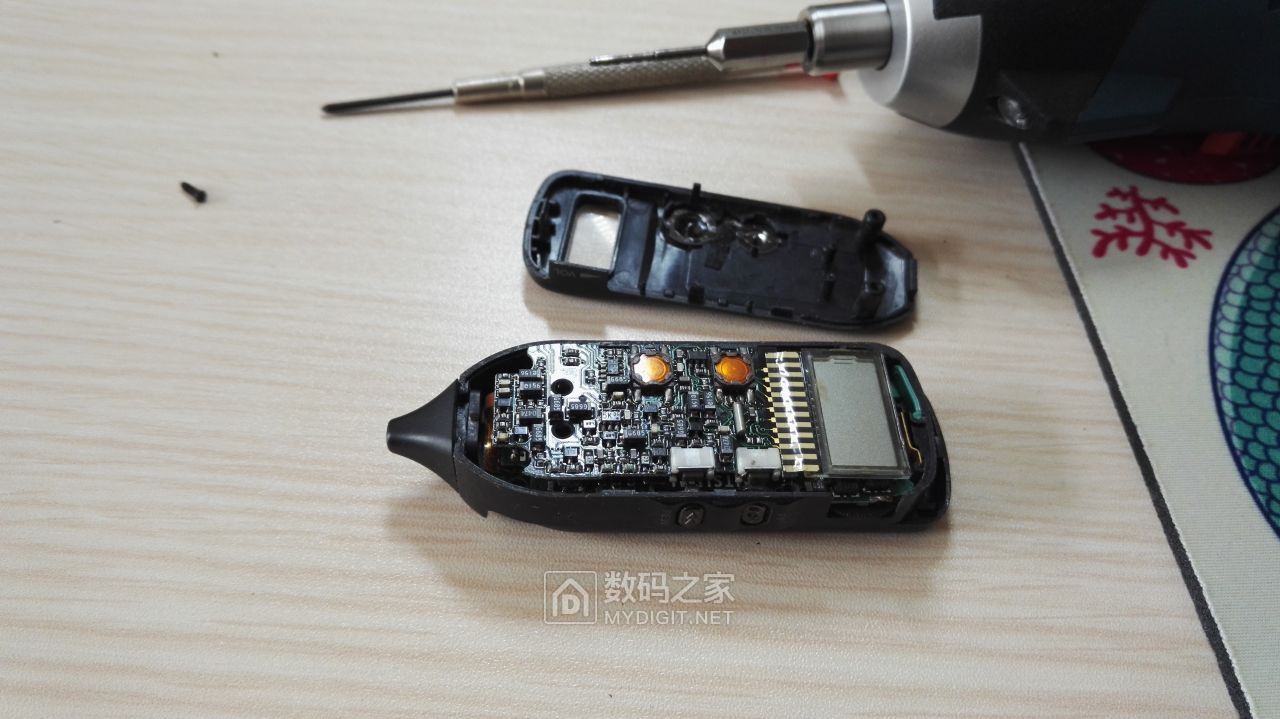

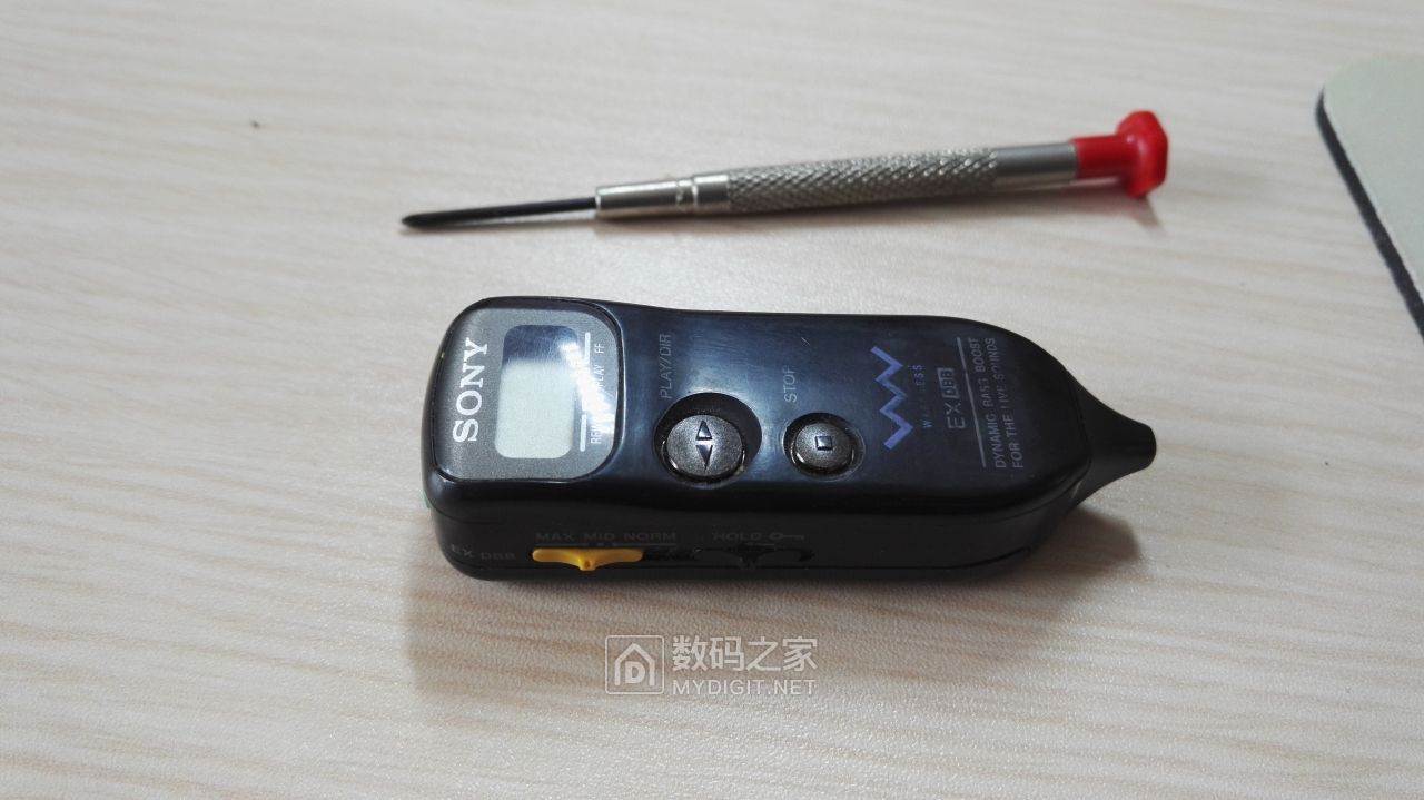

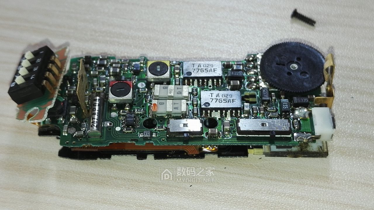

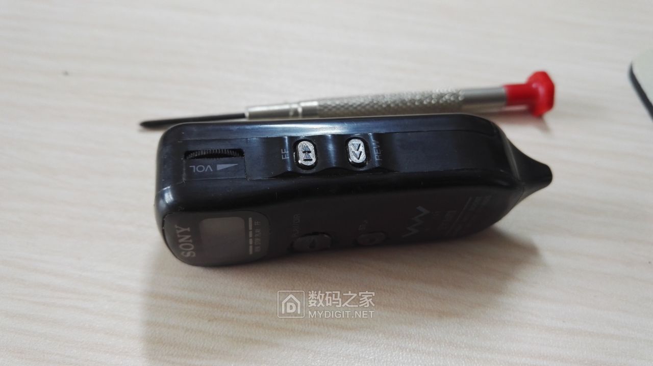

当年索尼随身听线控的比较常见,这个控制器是无线的,用小号口香糖电池,可以在几米内控制随身听,本机器直接驱动耳机,耳机已经被取下来了,使用的时候随身听放在背包里,然后用这个小东西听歌就行。
IMG_20190420_113002.jpg IMG_20190420_113014.jpg IMG_20190420_113040.jpg IMG_20190420_113228.jpg IMG_20190420_113247.jpg IMG_20190420_114806.jpg IMG_20190420_115037.jpg IMG_20190420_115053.jpg IMG_20190420_115113.jpg IMG_20190420_115126.jpg

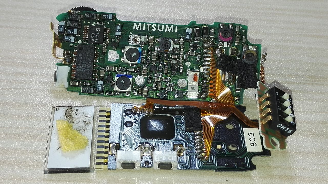

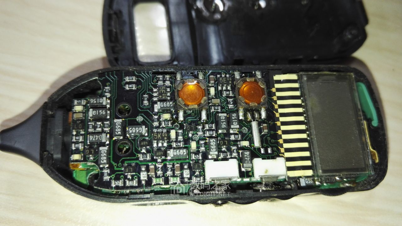

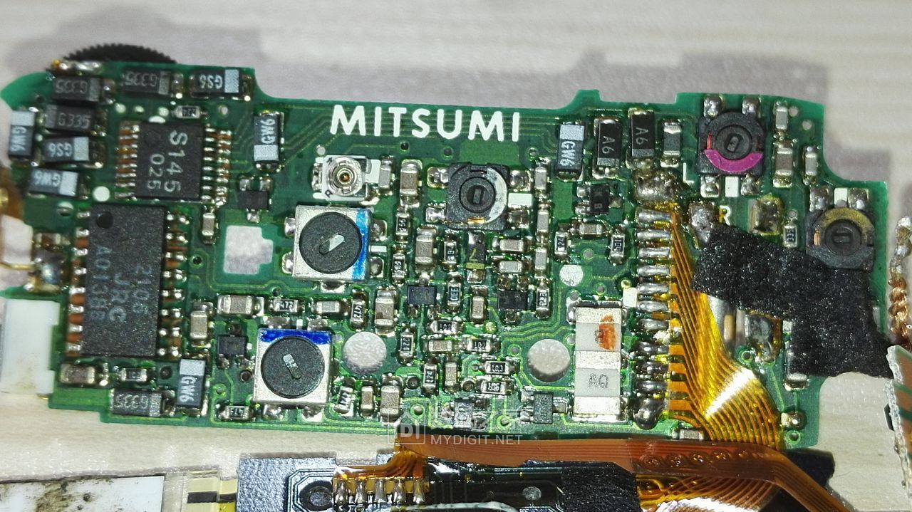

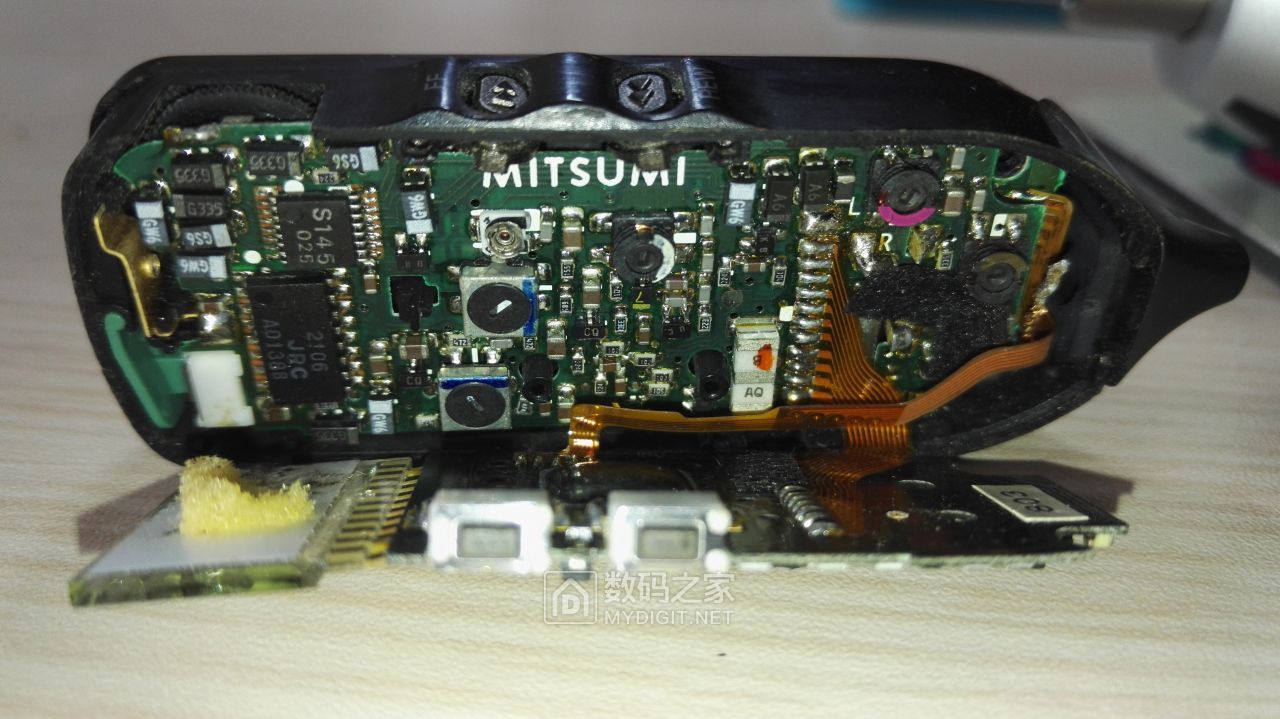

拆开发现里面原件密密麻麻,接收电路好像是美上美代工的,本机器采用调频发送信号,为了防止串扰增加了编码电路。

视频无线发射器,现在的技术的话一个芯片就搞定了,这个集成度不高。
牛屎是液晶屏驱动

 楼主| 发表于 2019-4-24 10:20:19 | 显示全部楼层
sccz123 发表于 2019-4-24 09:36
wx1系列相关的配件,这个在家电论坛可以卖个100左右吧,功能完好的话,更贵,可惜 ...

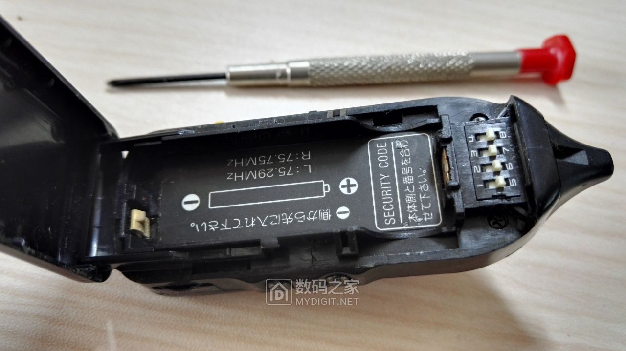

这个功能完好,带小号口香糖电池,耳机是那种歪头的。就是缺个配套随身听,哈。

发表于 2019-4-24 12:26:58 | 显示全部楼层
鬼子的东西都是精致小巧,功能却很强大,这玩意都有20岁了吧?三美代工,好像还是日本原产的。

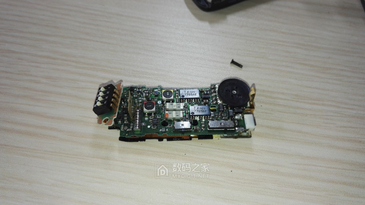

 楼主| 发表于 2019-4-24 13:01:42 | 显示全部楼层
yich 发表于 2019-4-24 12:09
那要是,若干台近距离之间工作,
会不会有影响???
第三张图上带有四组编码开关,可以避开的

发表于 2019-4-25 17:26:02 | 显示全部楼层
我有一个类似的线控,但不知道是哪部机子的,貌似除了遥控WALKMAN、无线收听,还能当个独立的收音机使用,但灵敏度很一般,
,我那只线控耳机可以拔下来,接口不是常见3.5mm Audio Jack接口,而是索尼以前CD机的那种2.5mm针插接口,
手头上只有条E741刚好能用的上
