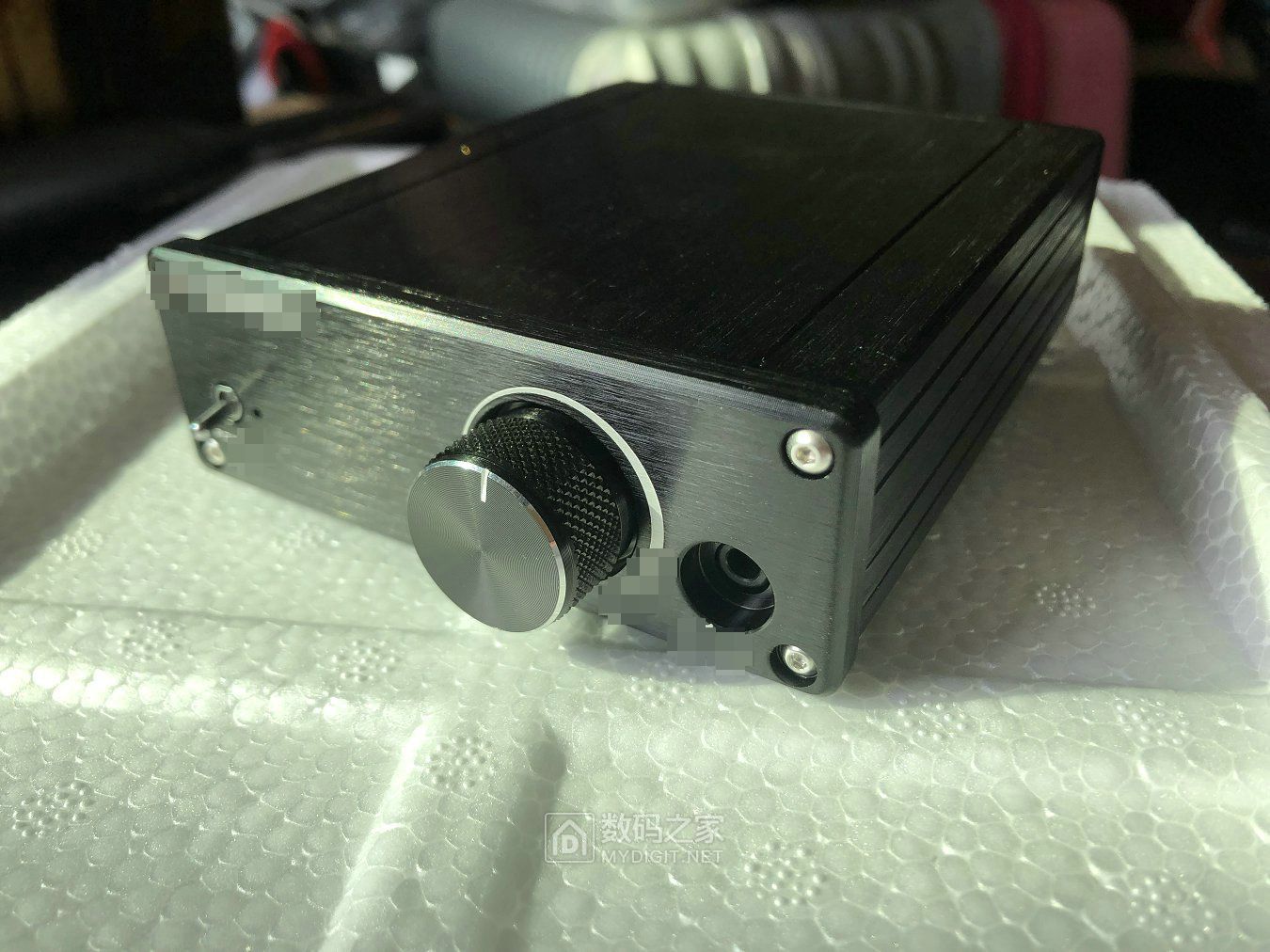

老规矩 先上成品图, 大家帮看看 那种面板螺丝顺眼些:

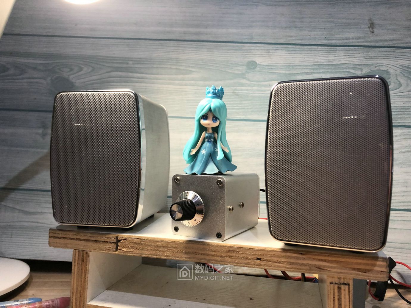

炮灰喇叭 再次委屈 充当垫脚砖吧
嘿嘿
原盒自带款
用他盒螺丝款1
借用他盒螺丝款2
之前 用剩余的边角料做了个 1521的小功放  手艺材料 工具 经验 各方面具缺乏
粗略匆匆组合起来的 使用到现在 也没任何问题
哈哈
虽然中间又买了好几块 混合着玩
但是最钟意的果然还是第一块啊
果然最初的才是最喜欢的啊
原帖:边角料铝壳做个火柴盒小功放,巨多图耗流量嘎(TDA1521)https://www.mydigit.cn/thread-297988-1-1.html
事情是这样滴:
新壳子也到了很久了 一直反而没心思 去动了  春季嘛,,,似乎都一个样 懒羊羊的。。。。。
本次动力来源是:
一直拜读着各路大神的神作,也对器件口水很久,其中很多根本不知道怎么叫名字的东西也一直不知道那里能买到,
直到我总算买到手了,所以还是动一下吧,
躁起来!!
就是这种 接线用的 东西 原来名字就简单明了 又直接啊  就叫 水晶接线头我勒个去
如此,且容小僧伸伸脚啊。。。。。。。
各种难题依旧是有的,很高兴又有挑战,接了这茬呗。
盒子内部空间进一步缩小了,(之前是52的方盒子,这次只有50宽40高还要扣去壁的厚度)
所以呢
必须进一步把板子缩小!
用电钻改造成角磨机 慢慢把板子进一步磨小掉
把没用的电路用刀刮走铜走线 防止和盒子短路
爆咋呀
过程 各位自己想象 没空拍 也忘记拍了
胡塞海塞 切瑳琢磨 总算合适了
取固定散热孔↓
上次有大神说要做成和外壳平比较好看
上次那个和鸡蛋壳一样确实也没办法进一步弄了
所以选这个侧边厚一些的外壳刚好可以试着做一下
我连那个沉下去的螺丝孔怎么名称都不知道
到处搜索都没有对应的
最后想还是用自己慢慢摸索吧
做的不是很好看
随便啦
用螺丝试一下
合适
那就这样吧
该啊胶和啊母出场了↓
云母片和硅胶
后部嘛
用上水晶接线头 确实好看了 这小小的和很合适
大欢喜啊
就是这个
供电啊
永远的痛啊
先这样拖着吧
虽然有大神教了改单电源的办法
但是 呵呵 你懂的
动到电路改动
基本
如同让我徒手搬山啊
先这样用吧
对比下原来的 那个好看 哈哈
用的是同一块电路板
所以没办法同框合照
哈哈
我还有其他好几块板 改天把这壳也改好吧
