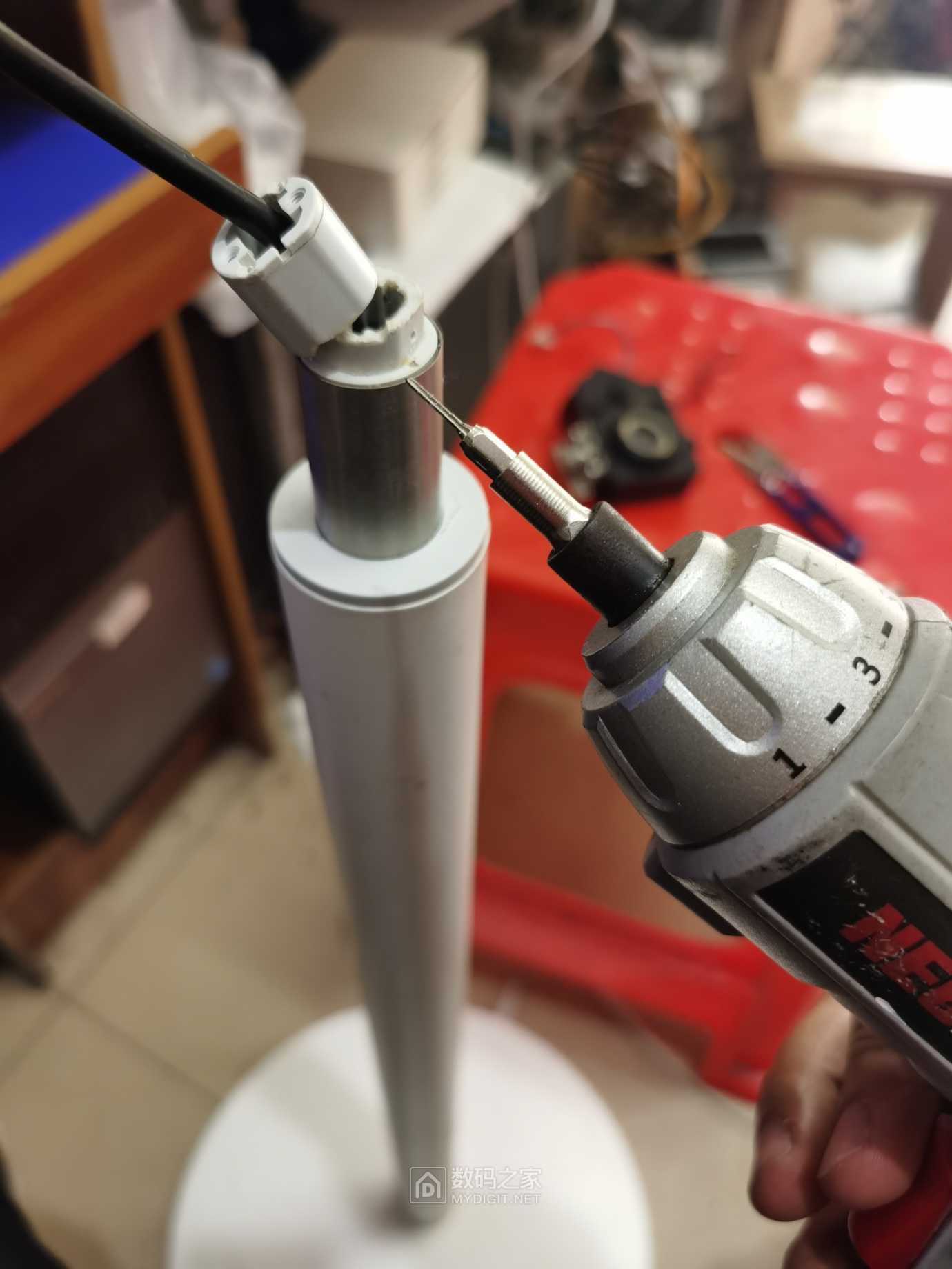

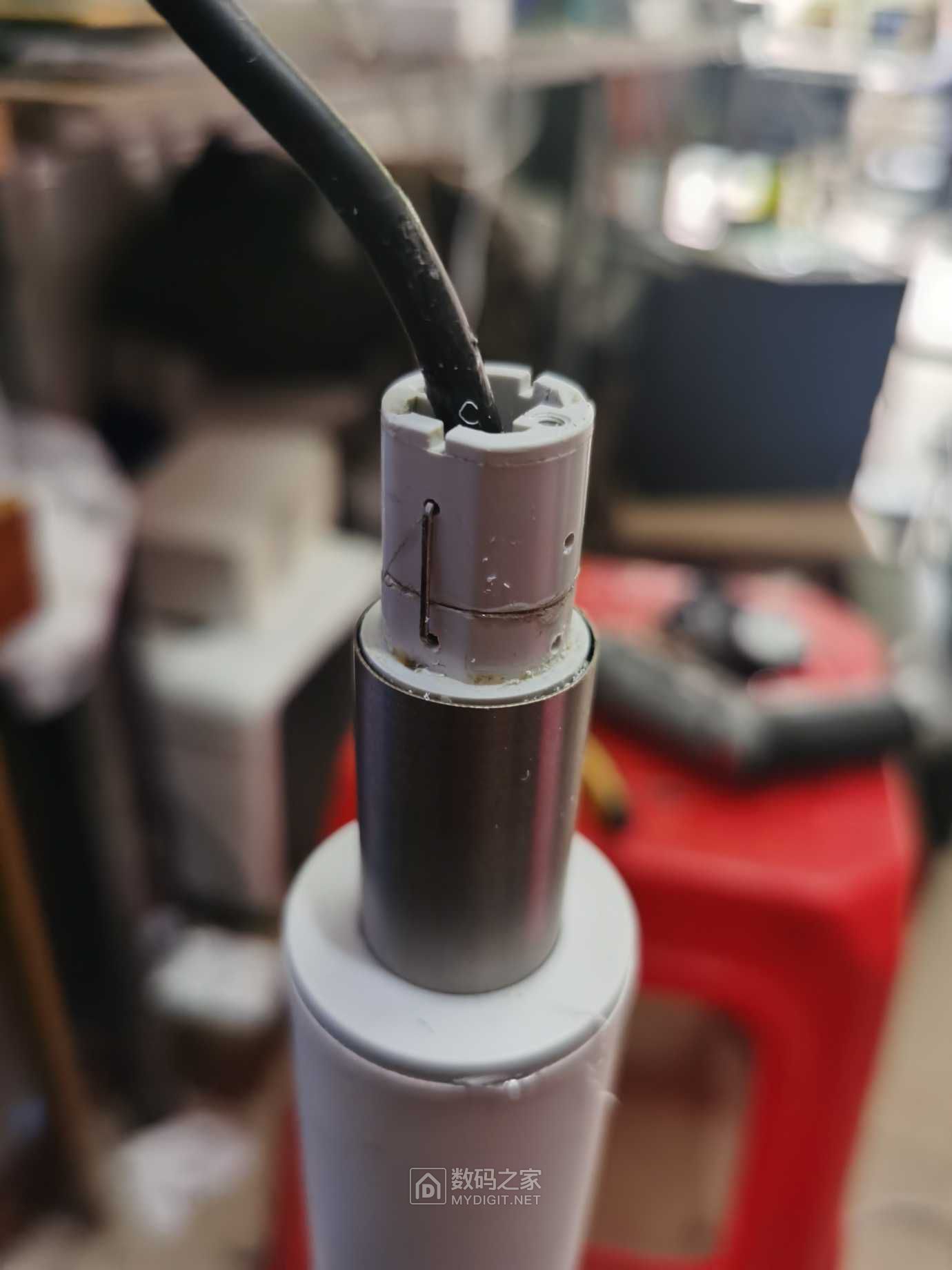

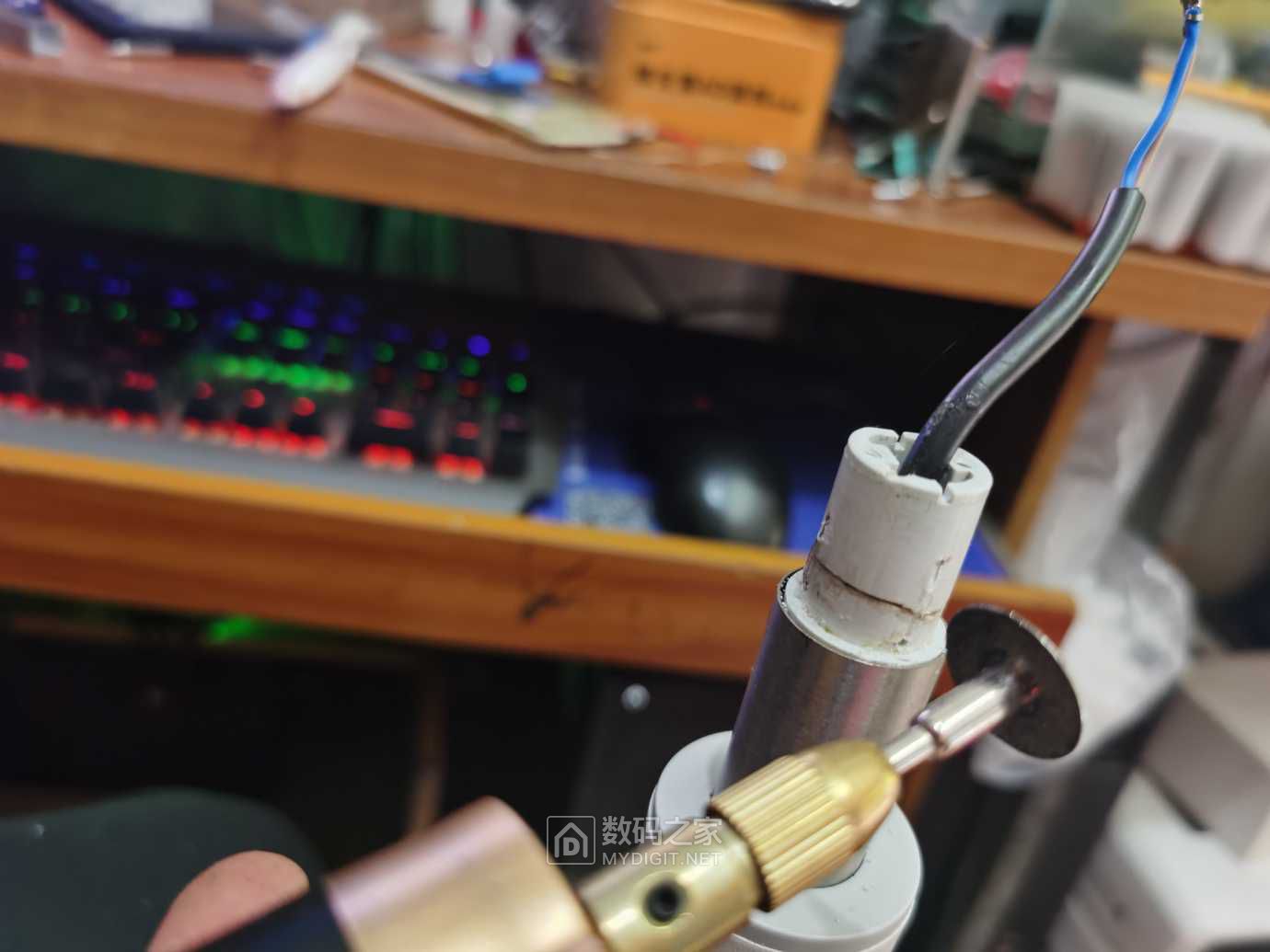

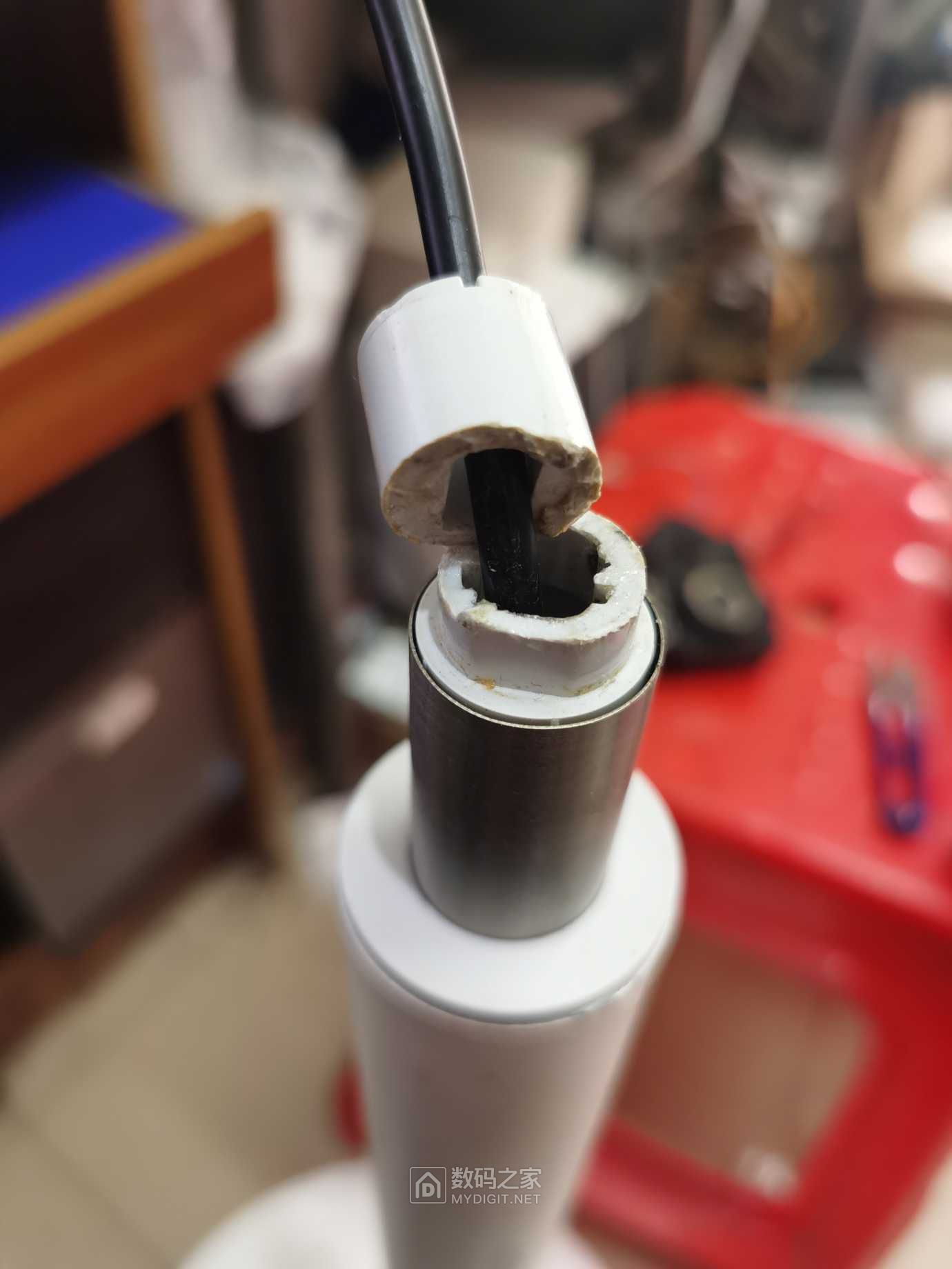

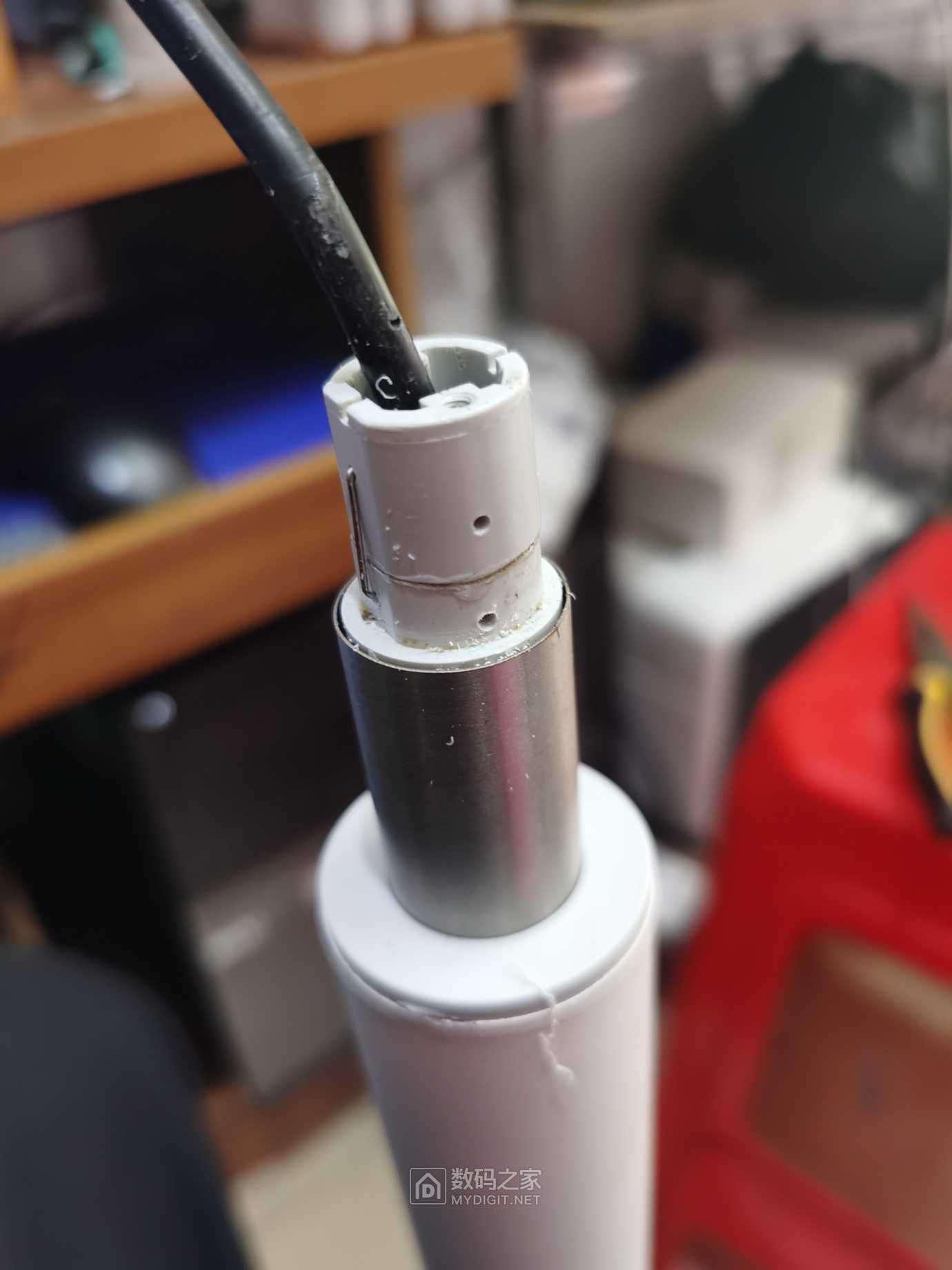

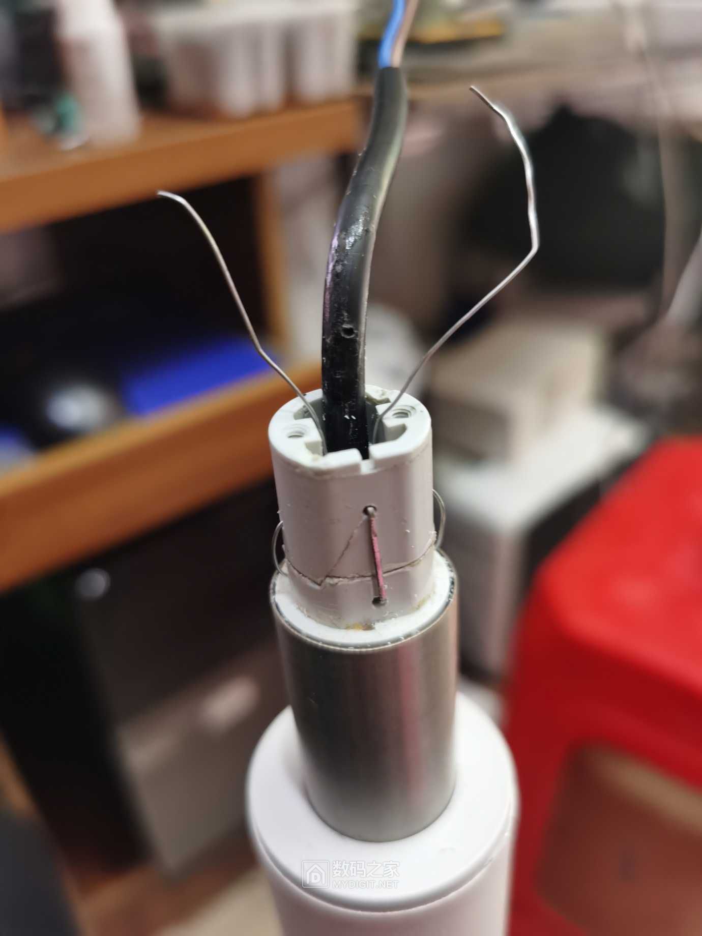

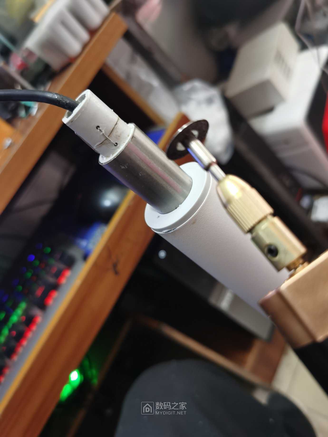

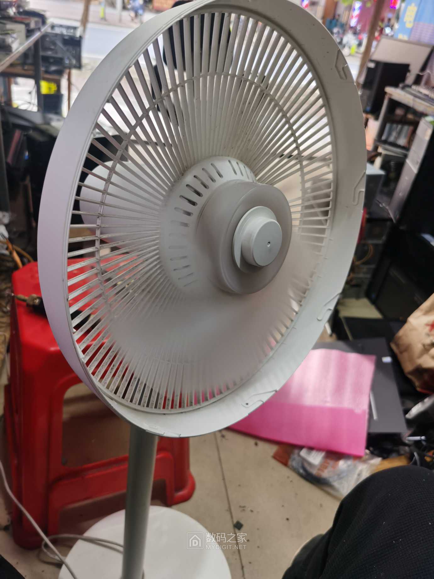

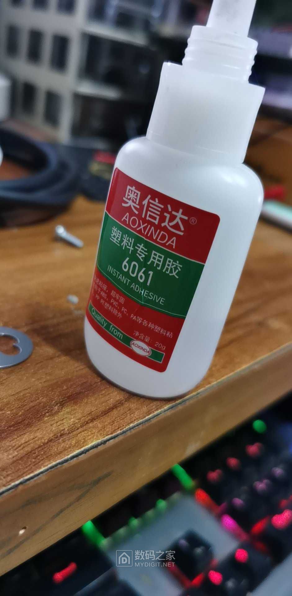

断轴,查了一下配件价格,125元,差不多够买得一台了。于是发挥折腾精神。先用502粘好,再给断轴处打孔,开糟,用打线绑起来,再滴上502。感觉挺牢固的。修好之后才发现某鱼上有民间自制的配件卖,3D打印的,还有不锈钢焊接的。看来米家风扇这个断轴不是一台两台,估计大部分都有这问题。

这么重要的地方竟然是塑料的,还这么薄,究竟是省材料钱还是计划报废?就是某宝上的杂牌也不至于这么差劲!

搞点铁管汗一个代替

AB胶不好点?

难修的地方,设计问题

应该在里孔在衬一个金属管。用电烙铁热压进去

这外科手术作的不错

上车床搞一个金属的吧,这样还是会出问题的

设计的人下面都知道加金属套管。。。上面却不加。。。故意的。。。

手艺不错,可能是塑料件材质问题
发表于 2022-4-27 18:28:47 | 显示全部楼层
这种情况应该是厂家使用的材料有问题,或者是塑料配方批次性弄错,所以造成大批次的次品。如果米家负责任,要回头客,应该召回。
