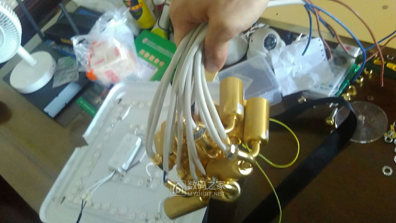

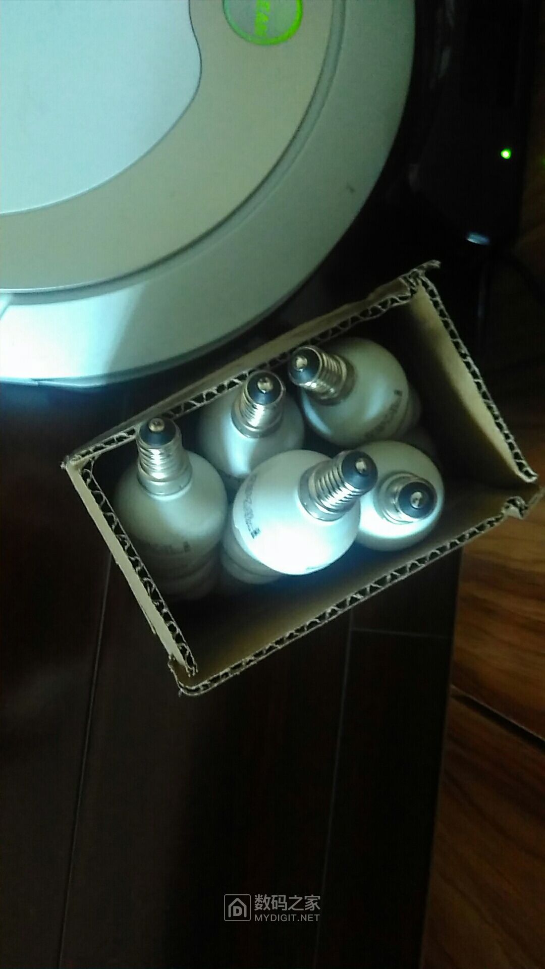

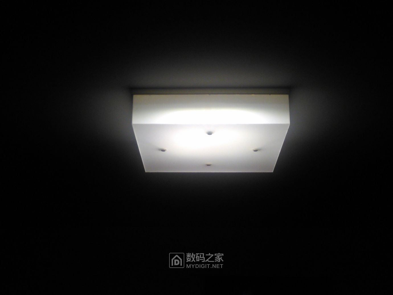

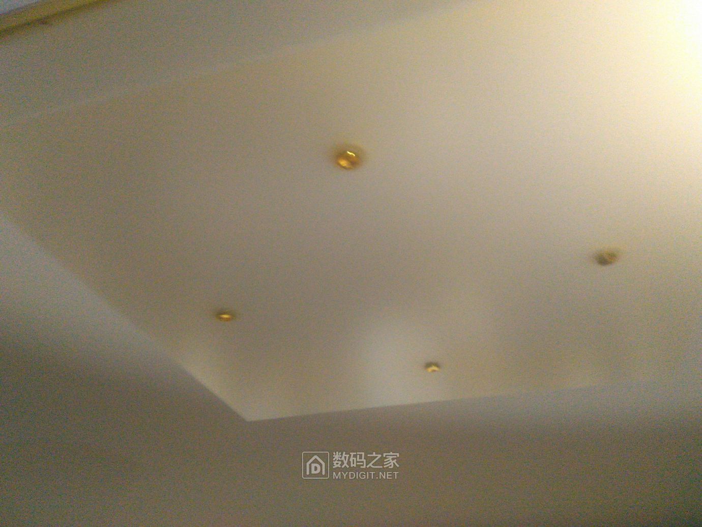

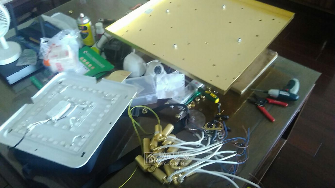

住过某一段时间(大概是10年前)装修的老房子的人都知道图上这种安装十几个小灯泡的客厅灯,还是玻璃的,用久了节能灯纷纷嗝屁,亮度很差,更换麻烦,偶然机会,捡了一个别人装修不要的LED灯上半身,装上后发现透过玻璃灯罩出来的光束能直接照出千手观音;还有灯下黑效应。。。感觉需要柔光灯罩,想想原来那玻璃也是个不定时boom,塑料的搞一个呗,结果定制花了100多块钱。。。

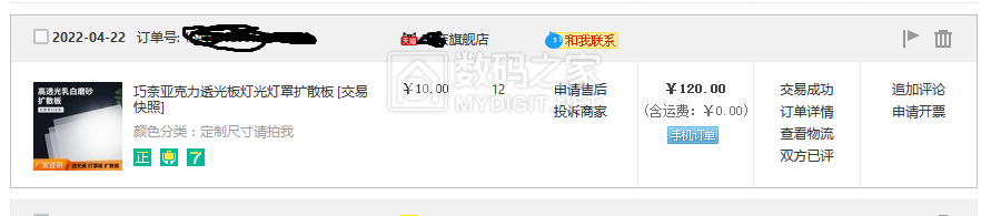

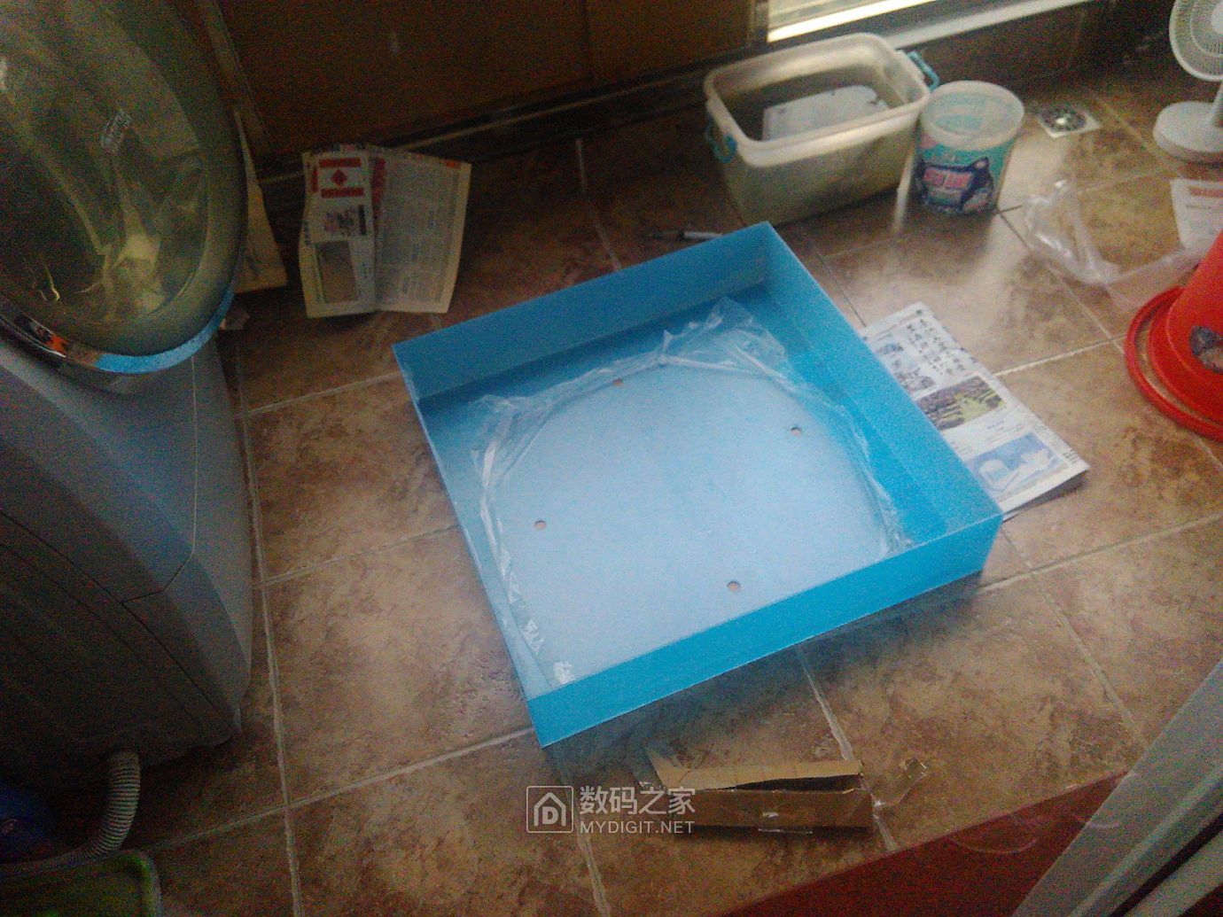

万能的某宝找PC耐力板“衍射板”,广告灯箱用的,自己测量好尺寸,四周记得扣除3mm板材厚度,让卖家切割

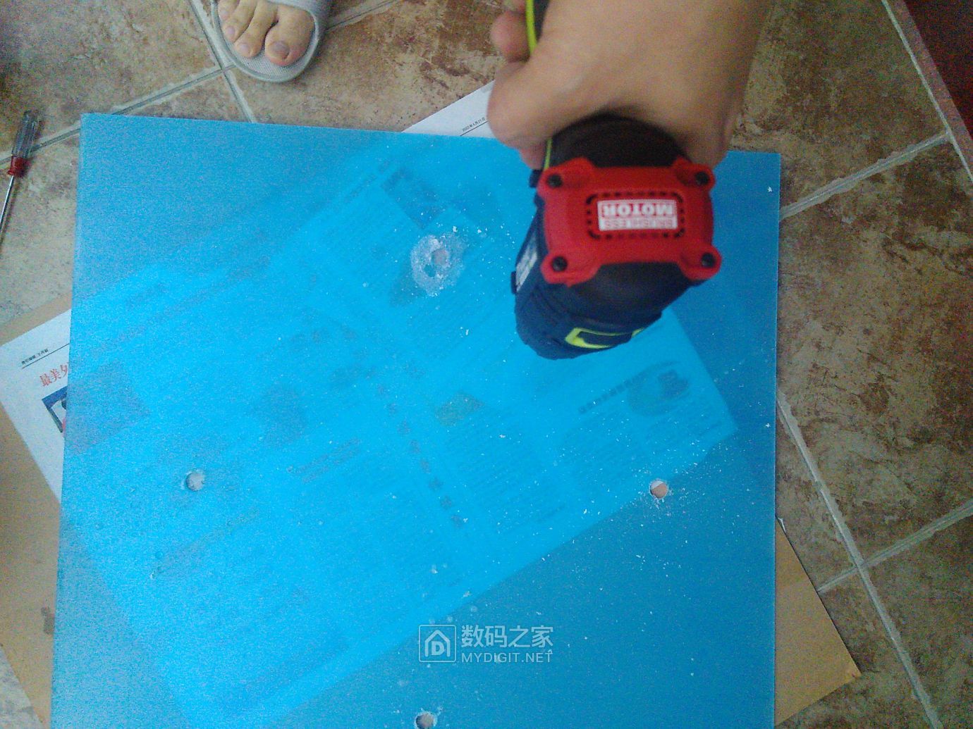

“灯罩”到了,卖家曰打孔要加钱可得,就买了个玻璃开孔钻头,自己钻。。
卖家送了臭臭的那种氯仿胶,自己粘合,由于有个别地方不横平竖直,长期折腾,闻着很难受,粘完还感冒了几天

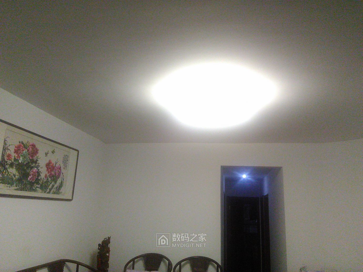

效果如图,完美解决千手观音和灯下黑。

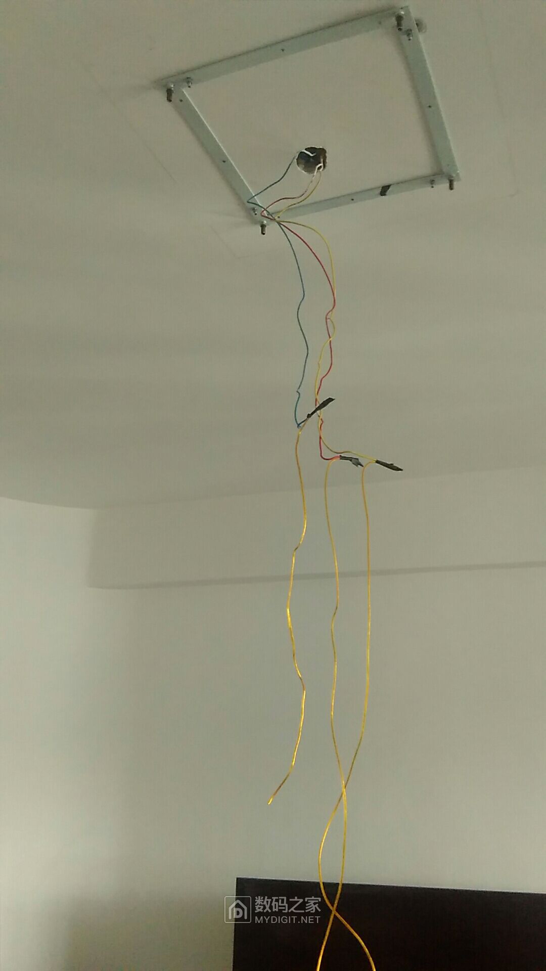

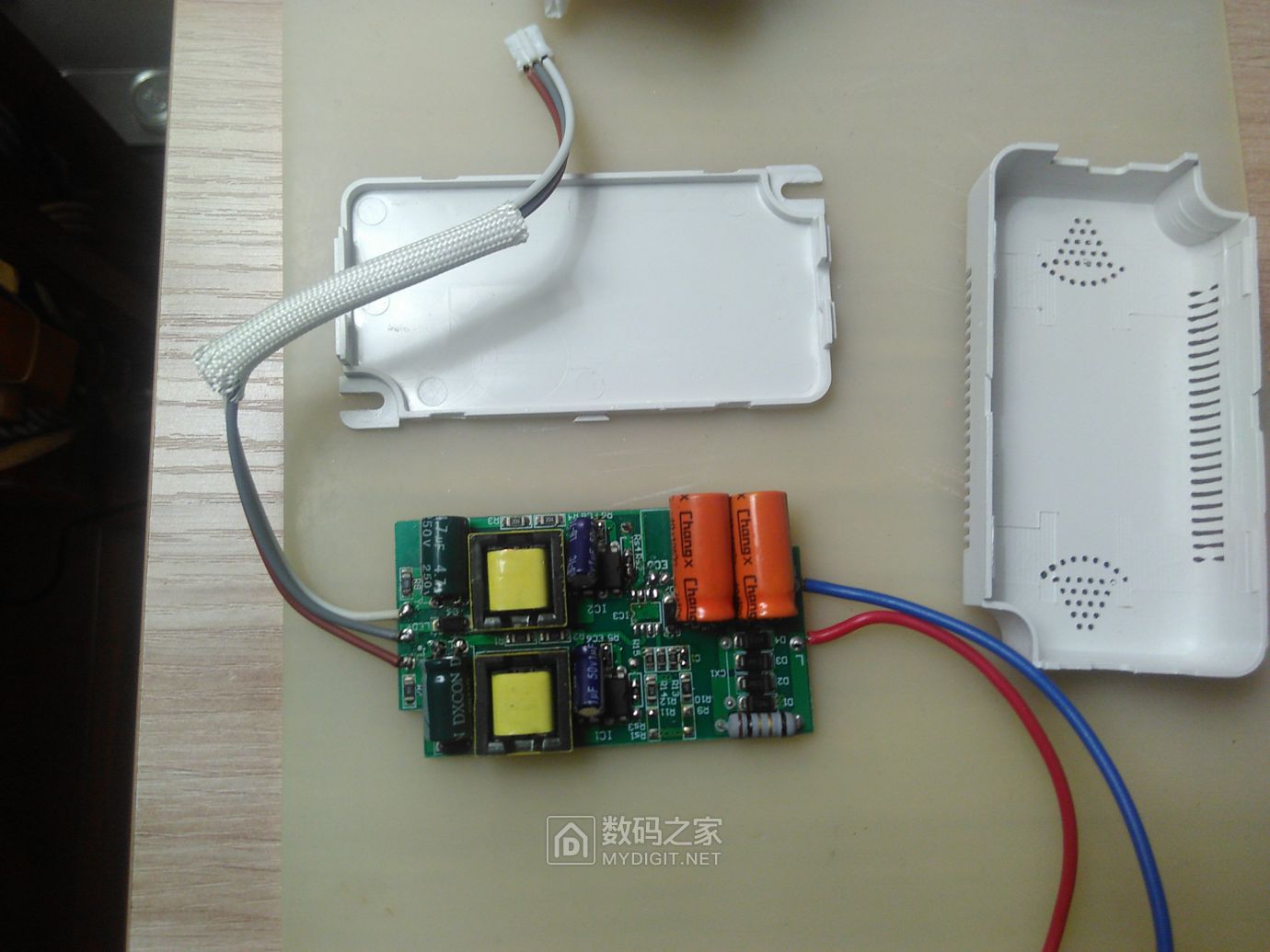

驱动调试:本来有黄白切换的档位IC,直接拆之以及去除相关电路,让黄白一起亮。
驱动芯片为S9236非隔离BUCK,资料已经传至文库,免费可看,这个芯片的OVP很抽风,原设计2x25W,只改到2x20w就下不去了,会闪,怎么换ovp电阻都不行了,后来黄白直接并联用一路20w,也是感觉偏亮了,没办法凑合用吧。
