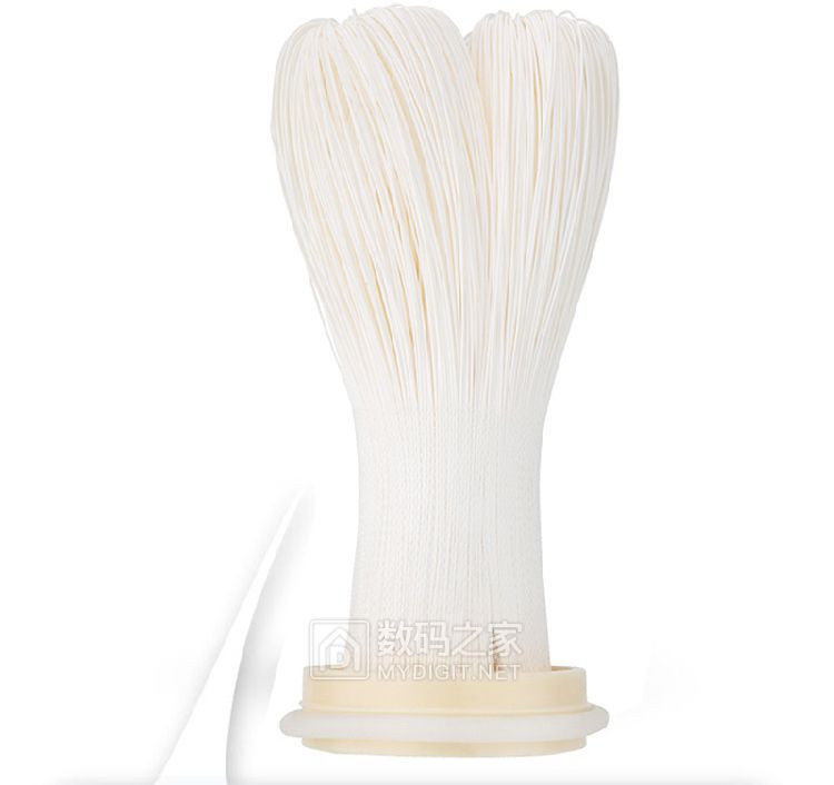

家用,这样可以解决洗脸刷牙的用水问题;
自来水入户,先接一个超滤,净水进下一级,冲洗口接卫生间冲马桶水
接下来洗澡水直接从超滤接出;另一侧走入二级净水器(供厨房及洗漱用水)
二级净水器,前级设置:活性炭》PP棉》RO膜
基本上这样就完了,共给厨房及洗漱。
3根21 4040RO膜,出水量理论上是没有问题的。
前辈们觉得如何?

发表于 2022-8-5 06:20:38 | 显示全部楼层
一根就够了吧,用着三根?洗刷用废水,喝的用纯水。或者加个纯水罐、废水罐。一根这样的纯新膜要几千元吧?

发表于 2022-8-5 08:52:45 | 显示全部楼层
其实RO最大的问题是废水如何处理,不是水压或流量的问题,虽然说废水可以给马桶或洗衣机用,但RO的废水是制水的时候同时产生的,除非搞一个很大的储水桶,还要加上泵之类的估计很多年都收不回这点水的成本。
超滤没有这个问题,冲洗口接马桶,还省了定期冲洗的麻烦。

 楼主| 发表于 2022-8-6 16:33:54 | 显示全部楼层
ihzy 发表于 2022-8-5 08:52
其实RO最大的问题是废水如何处理,不是水压或流量的问题,虽然说废水可以给马桶或洗衣机用,但RO的废水是制 ...
废水浪费掉就完了啊,基本上也就三分之一的水费。
如果自来水的纯度高,还只会浪费五分之一。
超滤不能除盐啊,没啥卵用。
