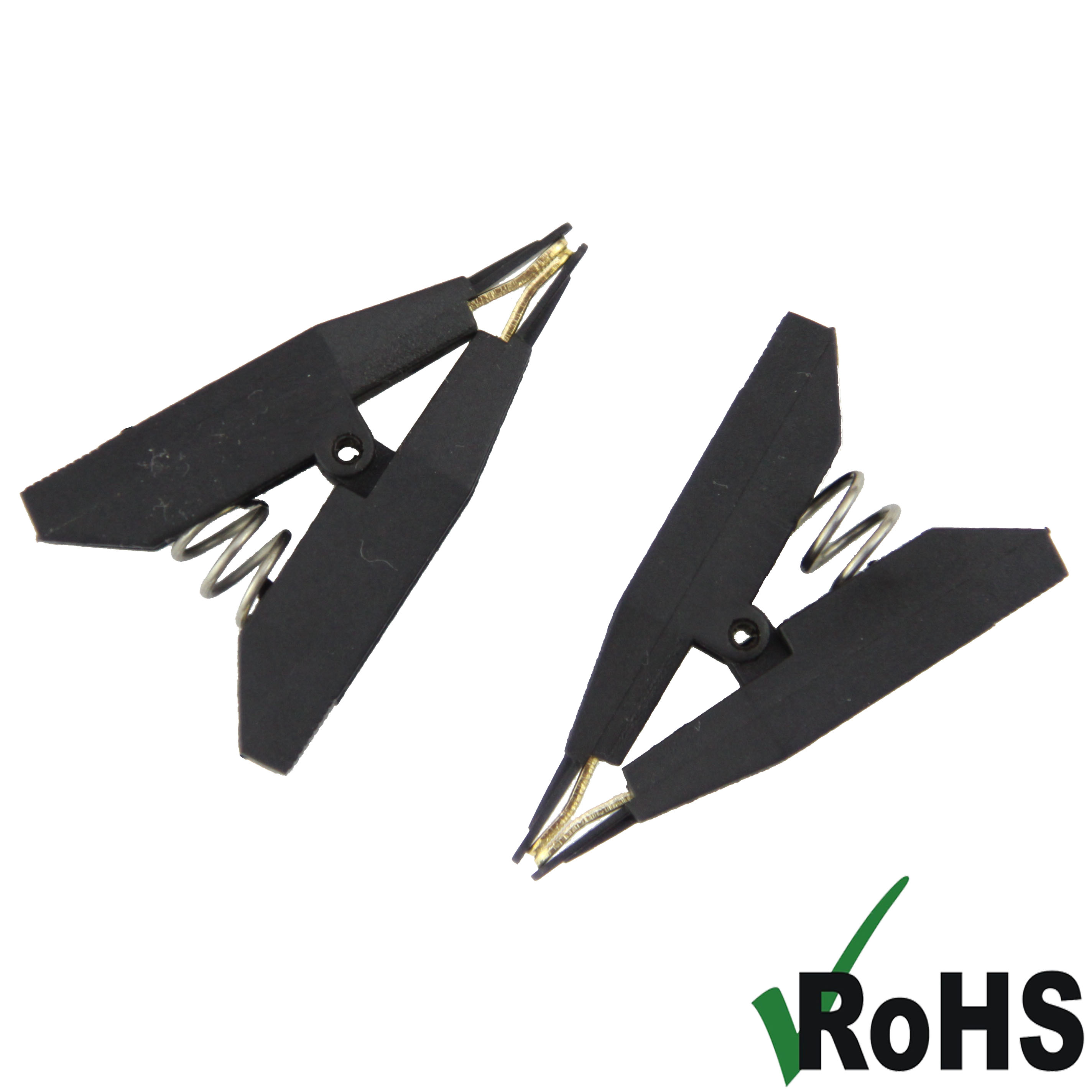

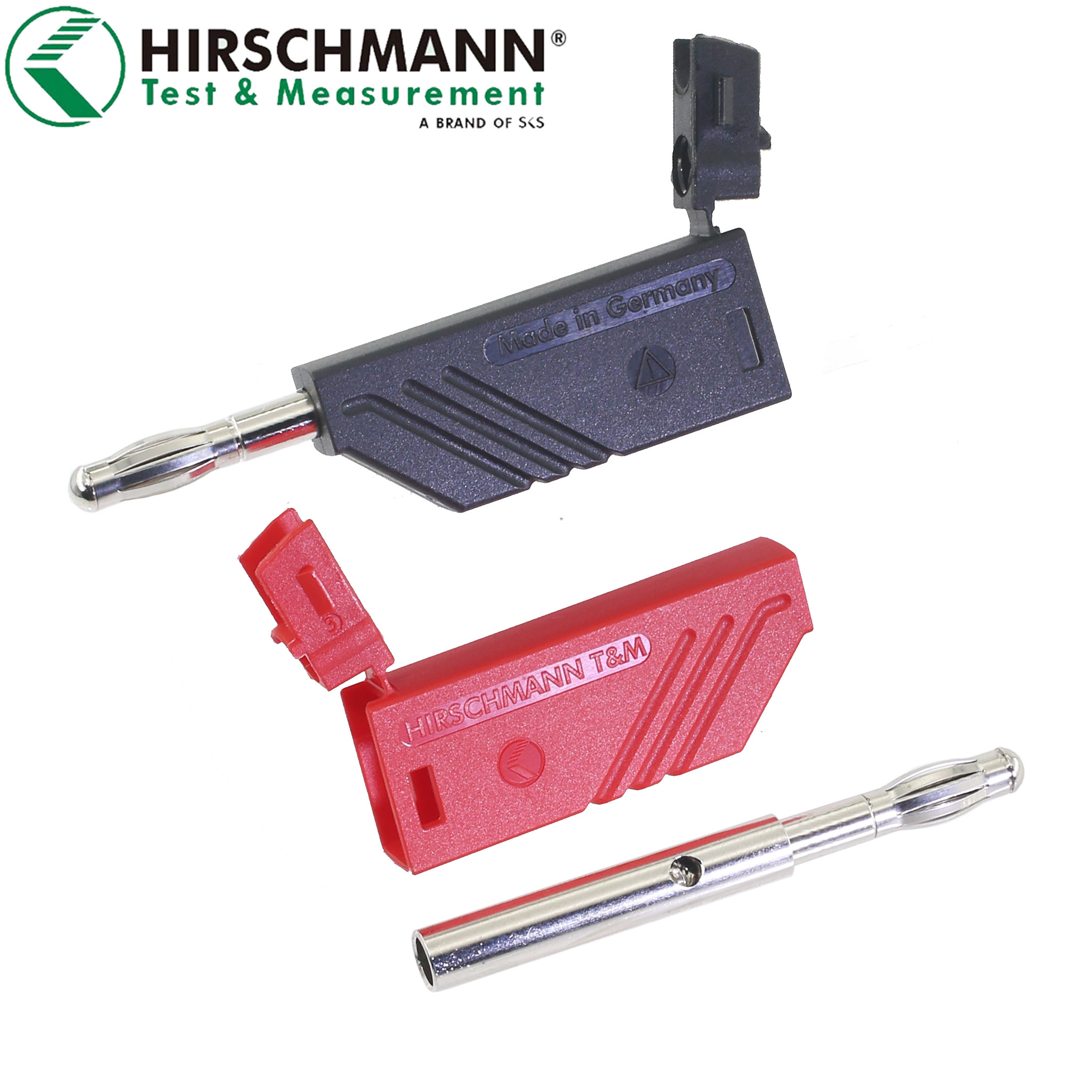

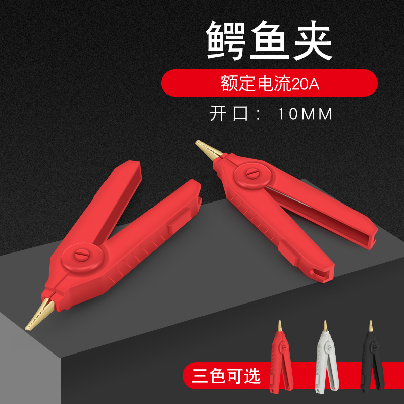

最近需要制作一对LCR测试夹子,夹子我已经购买了两只,但缺少万用表的插头,我从没买过万用表的插头,不知道它的规格是多少?要哪种类型的插头比较好?特来求助大家,万用表的插头怎么选购?如下图所示;
我已经购买的实物,如下图:
我想购买万用表的插头,做成如下图所示的连线:(虽然有成品卖,但我还是想自己制作)
在某宝上到处都是成品的万用表表笔,就是没看到有单独的插头,可以焊接或拧螺丝固定的插头
下面的这种音响用的香蕉头,是否合适当作万用表的插头来使用?接触电阻大吗?如果有比它好的,请给出结构更好的插头,谢谢

适用于市场多数这个接口就好,最底下的这个是裸露的,不适合万用表,这是音频插头

搜下4mm香蕉插头就行

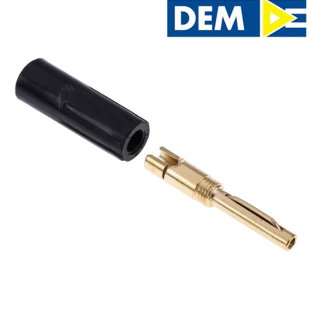

发表于 2023-1-7 23:08:05 来自手机浏览器 | 显示全部楼层
我买的这种

发表于 2023-1-7 23:34:48 | 显示全部楼层
IlovePLC 发表于 2023-1-7 22:51
在某宝找不见单独的、可以焊线的、或者可以拧紧螺丝线头的插头。能否给个图片或链接,谢谢 ...
五楼已发,我也是买的他发的这种

就是香蕉头呗,有几种规挌(直径)别买错了

你量下插座内径,一般表常用4mm插头,其它还有2,3mm

对就是这种,叫香蕉头或灯笼头,4mm的

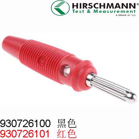

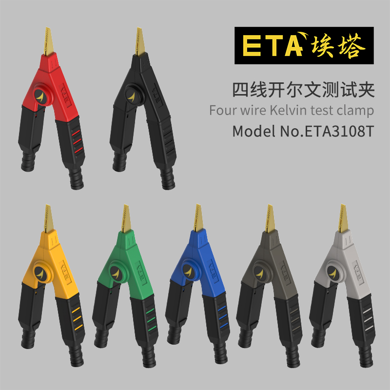

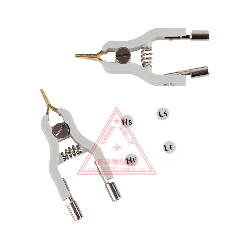

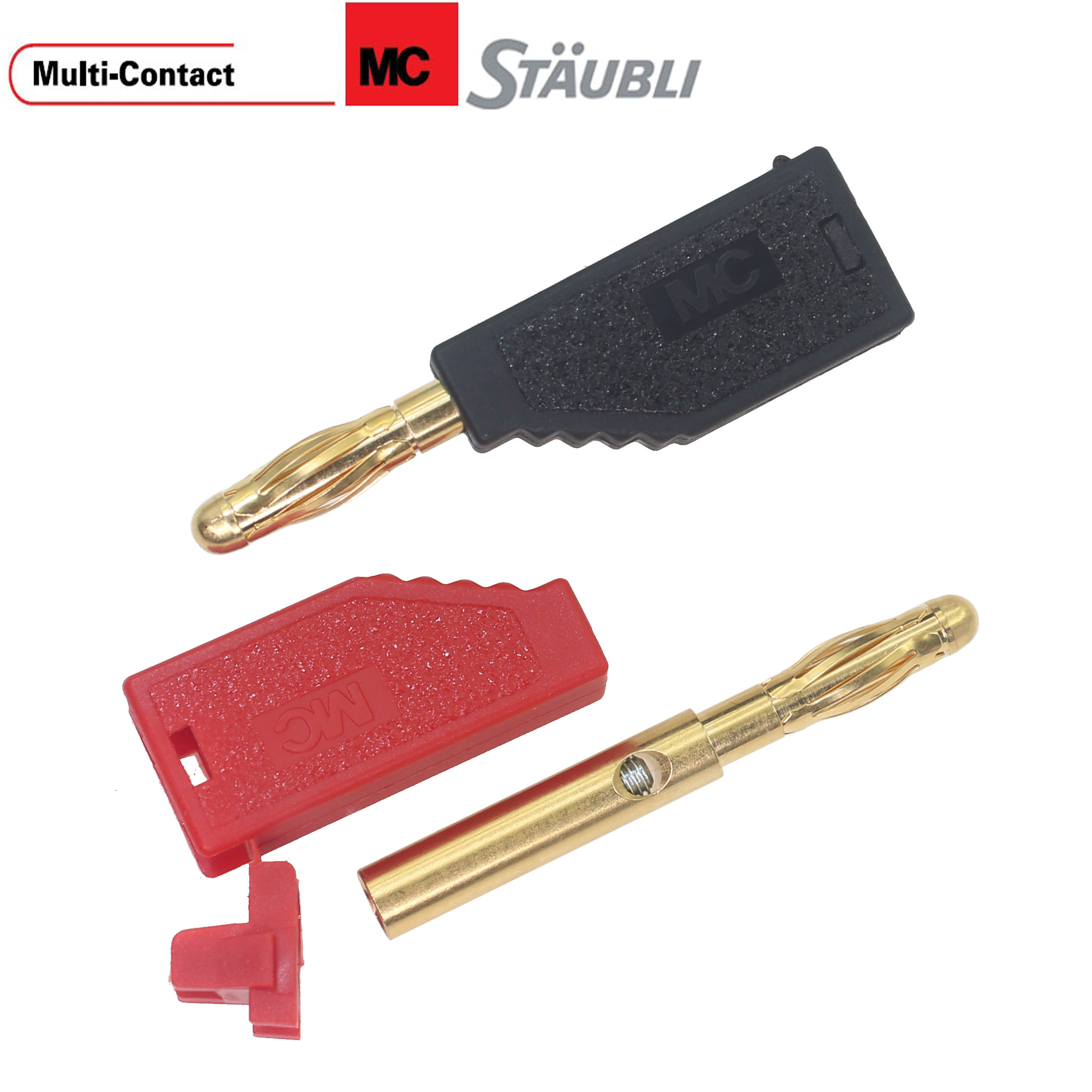

IlovePLC 发表于 2023-1-8 16:31
谢谢,我已经购买5楼的那种插头了
提几点个人制作心得:
1、LCR夹具认知的误区:LCR四线开尔文夹具,实则是五线,有外包围屏蔽罩作为第五线。
2、这种开尔文夹实际上是黄铜镀镍再镍金,非常薄的镀金,用不长远。4mm香蕉头尽量不要选择带安全护套的。
3、LCR夹具具有一定通用性,可以同时使用在万用表、电阻仪等仪表上,必须遵循以下原则:
    1﹞夹具、香蕉头,要么两者都焊接,要么两者都用压接,例如日置五线的L2101、日置四线L2107,夹具内部都是压接,插头内部是铆接;
    2﹞线材选择比较麻烦,线径必须大于0.63mm,线长不得长于1.2m。
4、开尔文具选择:闲鱼上有一批日置、和谱剪线开尔文夹,原来才20元/只,现在好像要45了,可以去谈一下价格;国产就选择埃塔开尔文夹,质量还错,也好安装;其他例如CL4875K 夹具使用范围太小。
5、4mm香蕉头选择:一步到位选择MC 22.2633镀金免焊接,达到低热势标准;其次,可选择赫斯曼930727700镀金免焊接;再次,可选择戴珑557、584镀金免焊接;最次可选择国产货3-7块一只。
