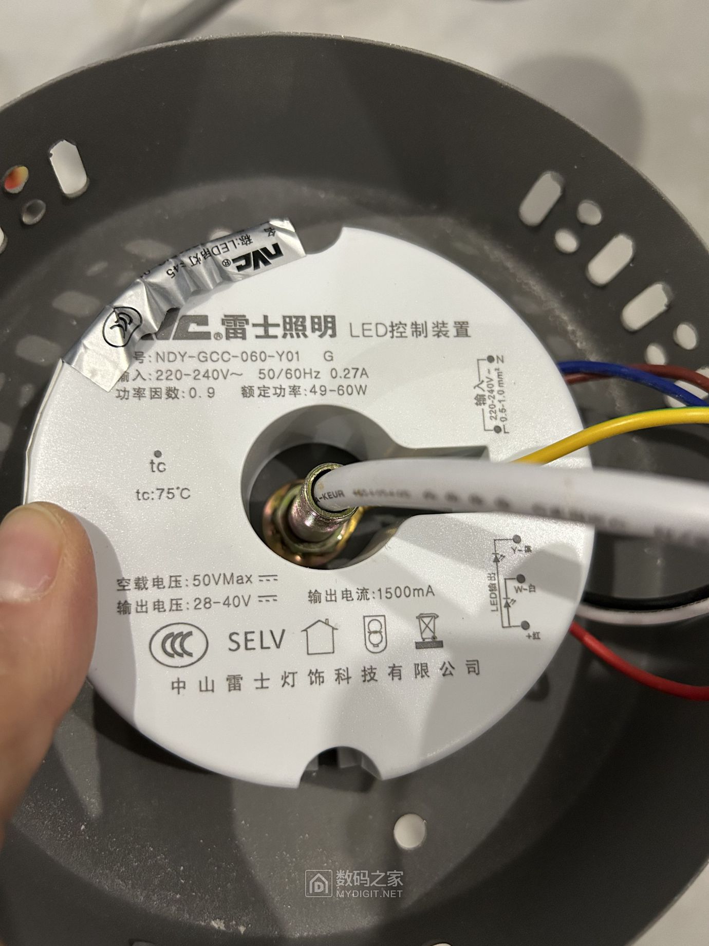

雷士50w的三色吊顶灯,因为房间不大所以显得太亮了,
请问下各位怎么调暗点,要换哪个零件。

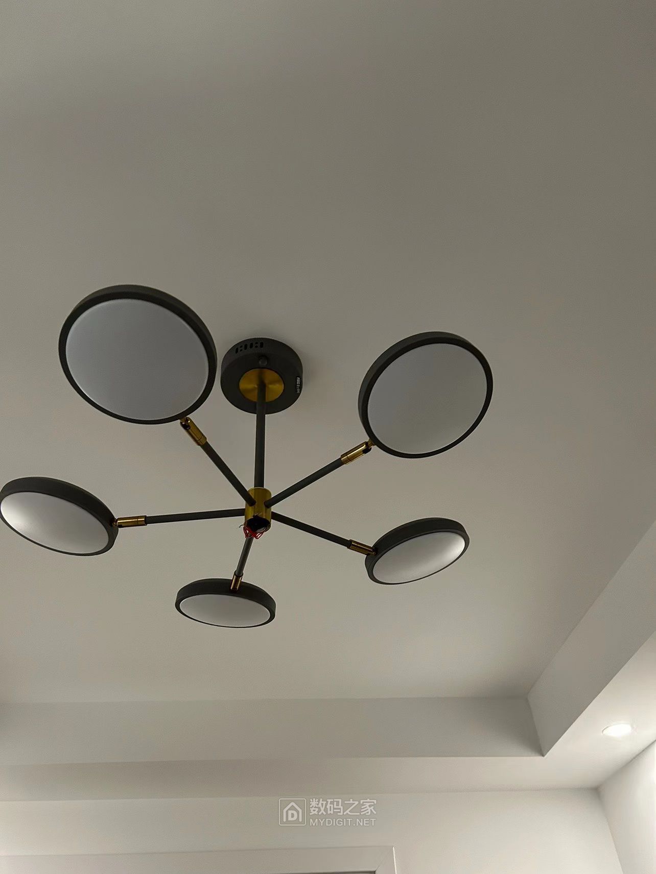

发表于 2023-3-1 18:00:25 | 显示全部楼层
5个灯头,其中2个电线剪掉。

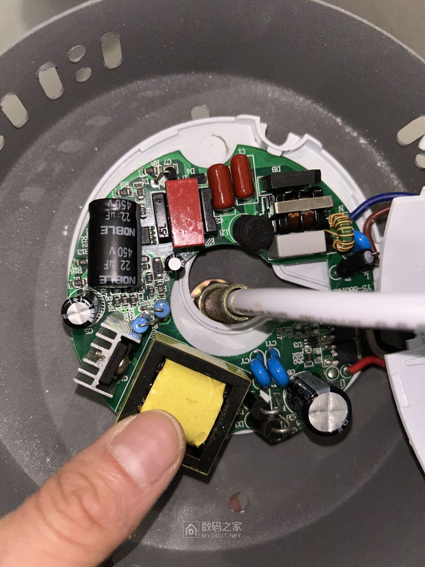

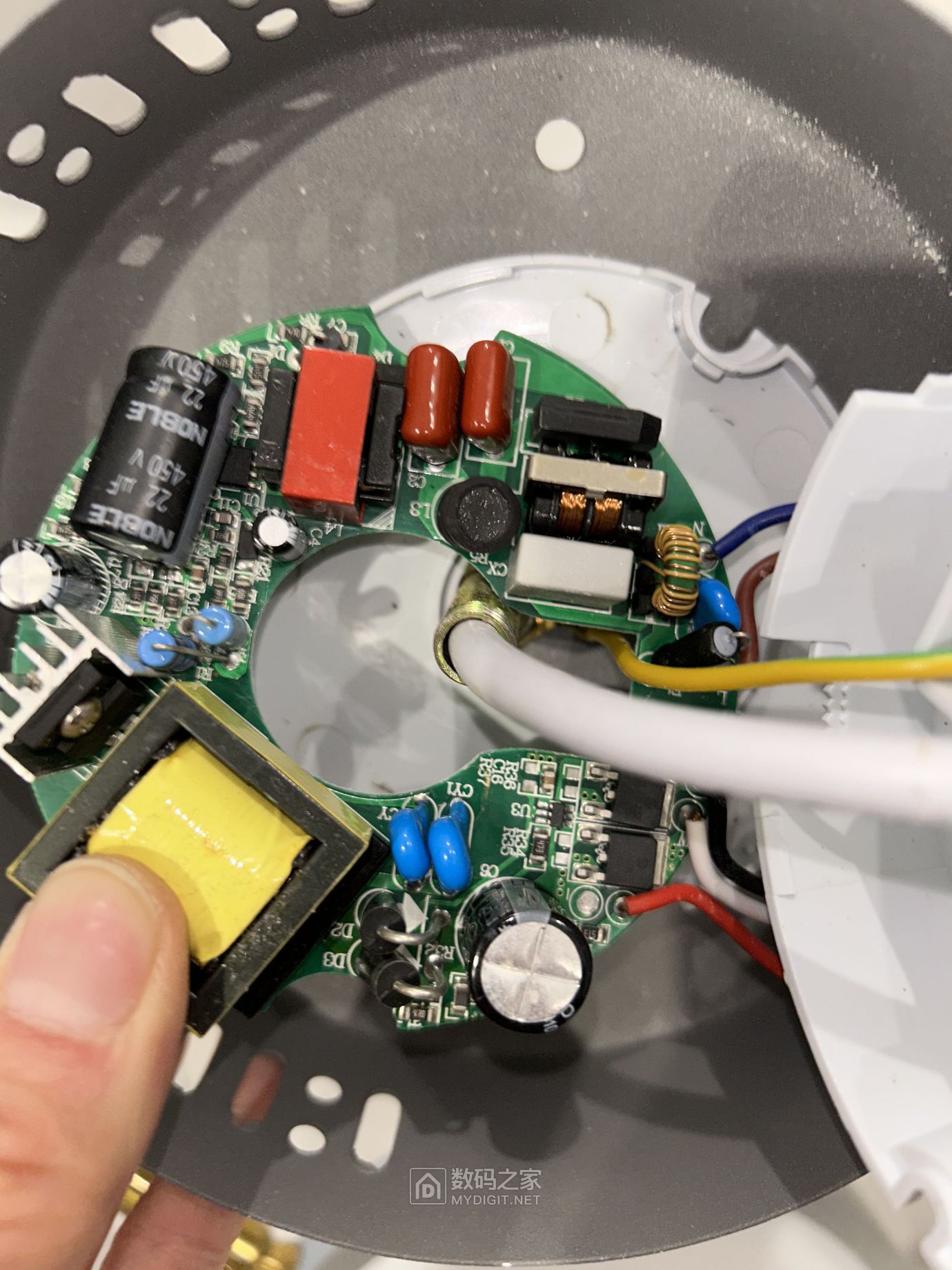

电容下面好像有个6脚芯片,查下丝印看看怎么改,
发表于 2023-3-1 18:18:59 | 显示全部楼层
既没有IC型号也没电路细节,楼主这是让大家去猜
 楼主| 发表于 2023-3-1 19:48:45 | 显示全部楼层
大电容旁边有个R35电阻,型号473,打算从这个电阻入手,不知道我分析的对不对

改检流电阻吧,一般体积比较大,阻值比较小。等比例改大阻值就可以
发表于 2023-3-1 20:37:23 | 显示全部楼层
白线或黑线剪断一根
发表于 2023-3-2 09:52:56 | 显示全部楼层
同意楼上几位,电路复杂还是不要改了,灭掉几个灯最省事
发表于 2023-3-2 16:10:45 | 显示全部楼层
改掉两个或者三个灯最好

散热片边上二个直立电阻,如是并联,且接在场管与地之间,可以去掉一个减少电流

发表于 2023-3-3 21:00:58 | 显示全部楼层
亮度在副边那个芯片控制的,看看周报应该有个电流取样电阻,几欧姆的
