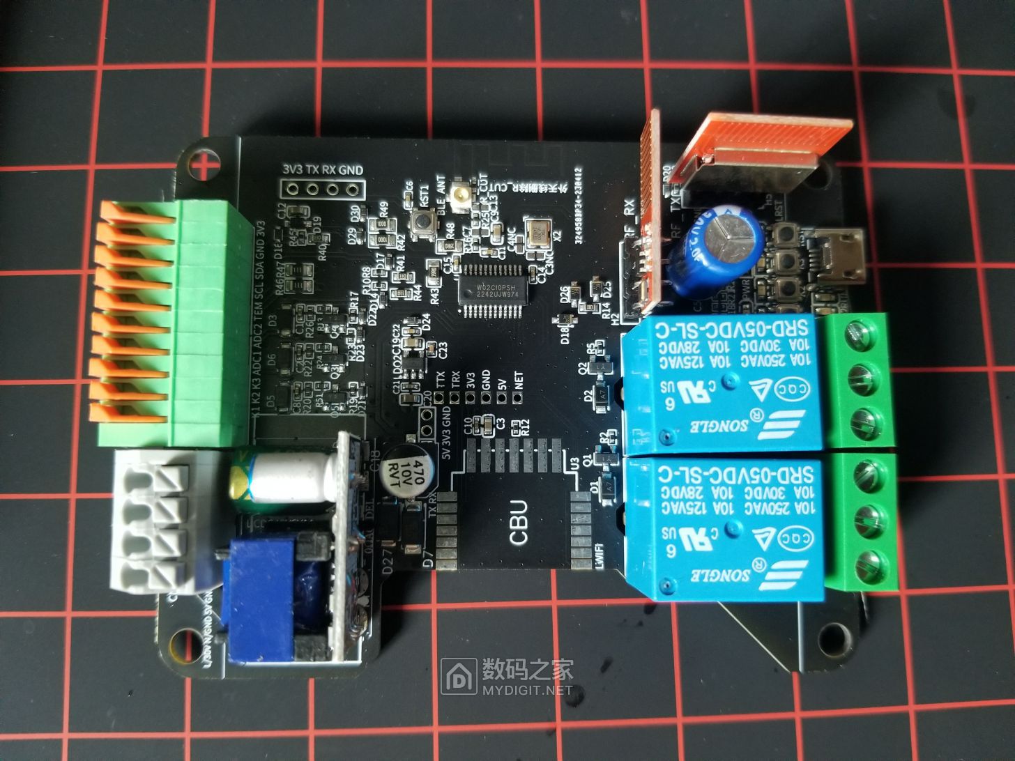

给个解决方案。
1、白嫖个控制板
2、再买个这个检测电流
APP上设置电流小于多少,经过多少时间关闭继电器。还可以加个温度探头  18b20     ,不用写代码  远程控制都可。
为啥不去白嫖这种控制板呢?看我最新帖子。
发表于 2023-6-16 08:28:12 | 显示全部楼层
piaoxue20000 发表于 2023-4-7 08:42
充电器转灯后不就不再充电了吗?为什么一定要断电呢?
电池好的时候没问题,电池有问题了就不会转灯了,最终导致热失控
