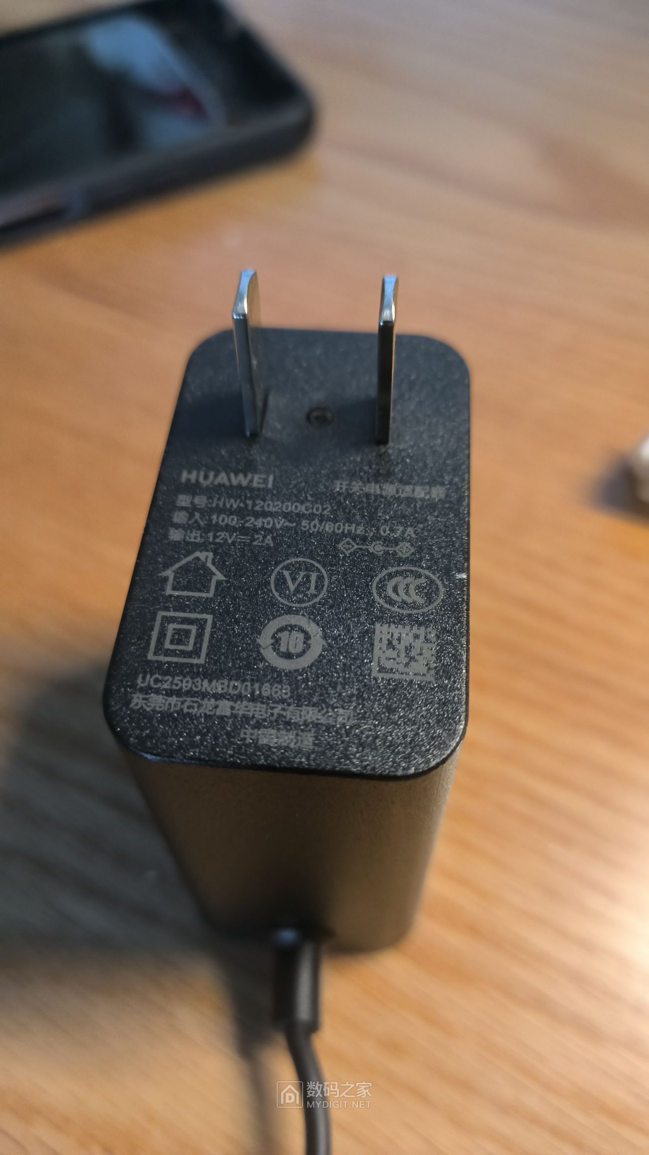

外观,和美版一样,就是丝印不一样

你以为这是国行和美版的区别,其实并不是。充电头网拆了个美版的就和我拆的国行的一模一样:https://www.chongdiantou.com/archives/213415.html
这是我上次拆的美版https://www.mydigit.cn/thread-384570-1-1.html
所以说这是批次的问题,第一批货不管是国行还是美版都是单层板的电路,第二批货不管是国行还是美版都是双层板的电路
我个人认为第二批货用料能好点,不管是电容还是散热片都好一些
这两个板子转化率都是86%(肖特基整流也就这样了),v1版有0.004w的待机功率,v2版待机功率小于0.001w
