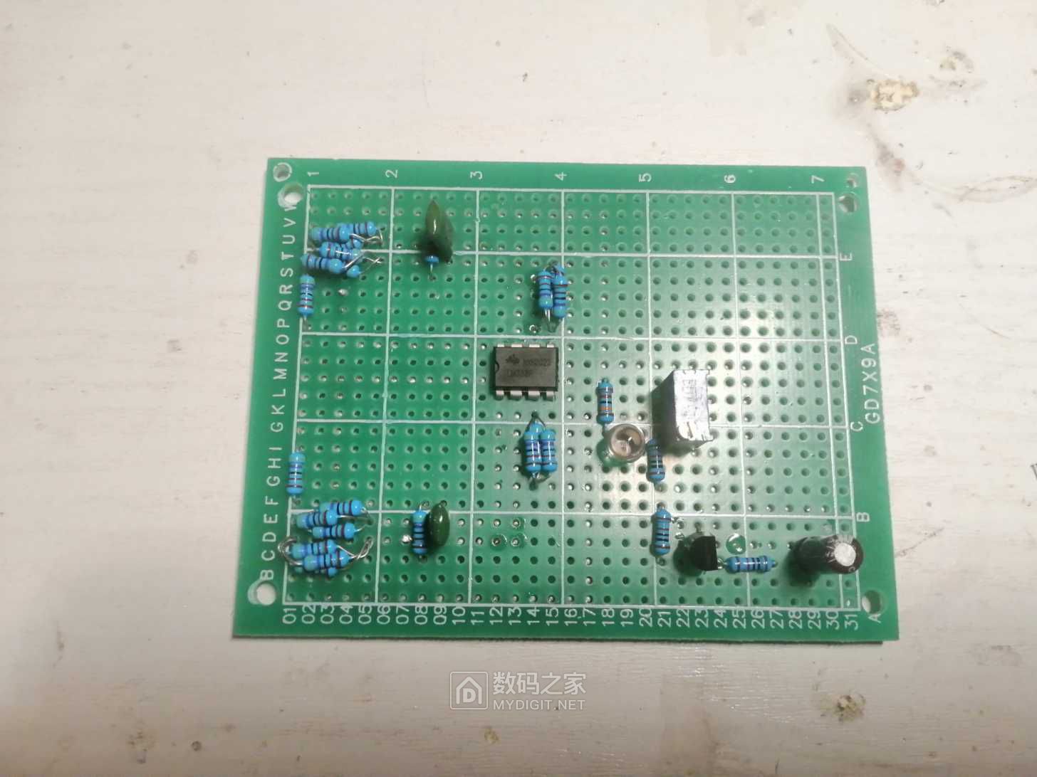

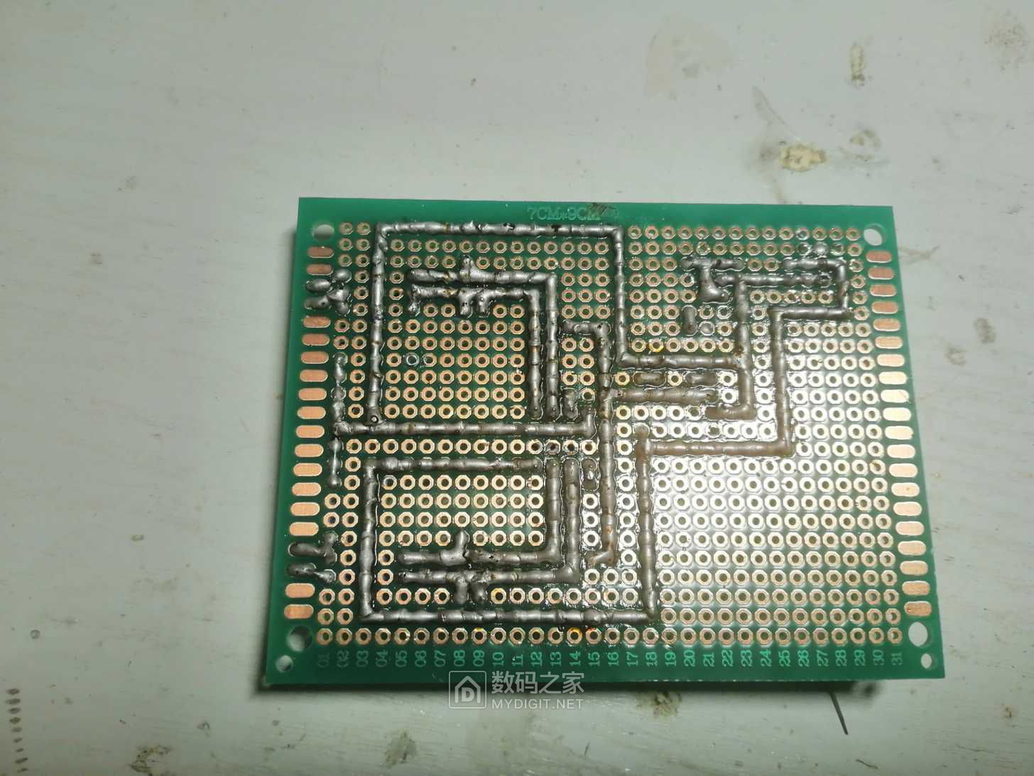

相信有些人前不久看过我发的一个帖子,那个帖子里面有一个问题就是通上电之后电流乱飘,并且电流不能调零,不能调零的主要原因是电位器不行测量调到最小之后还有十多20欧姆左右,更换质量好的电位器可以解决。电流乱飘或者不受控制主要原因是它的采样电阻阻值太小,当时用的是一小段康铜丝电阻不到0.01欧,后来更换了0.22欧姆的水泥电阻成功解决

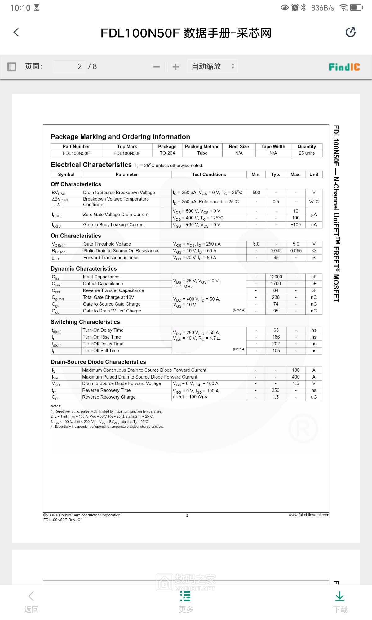

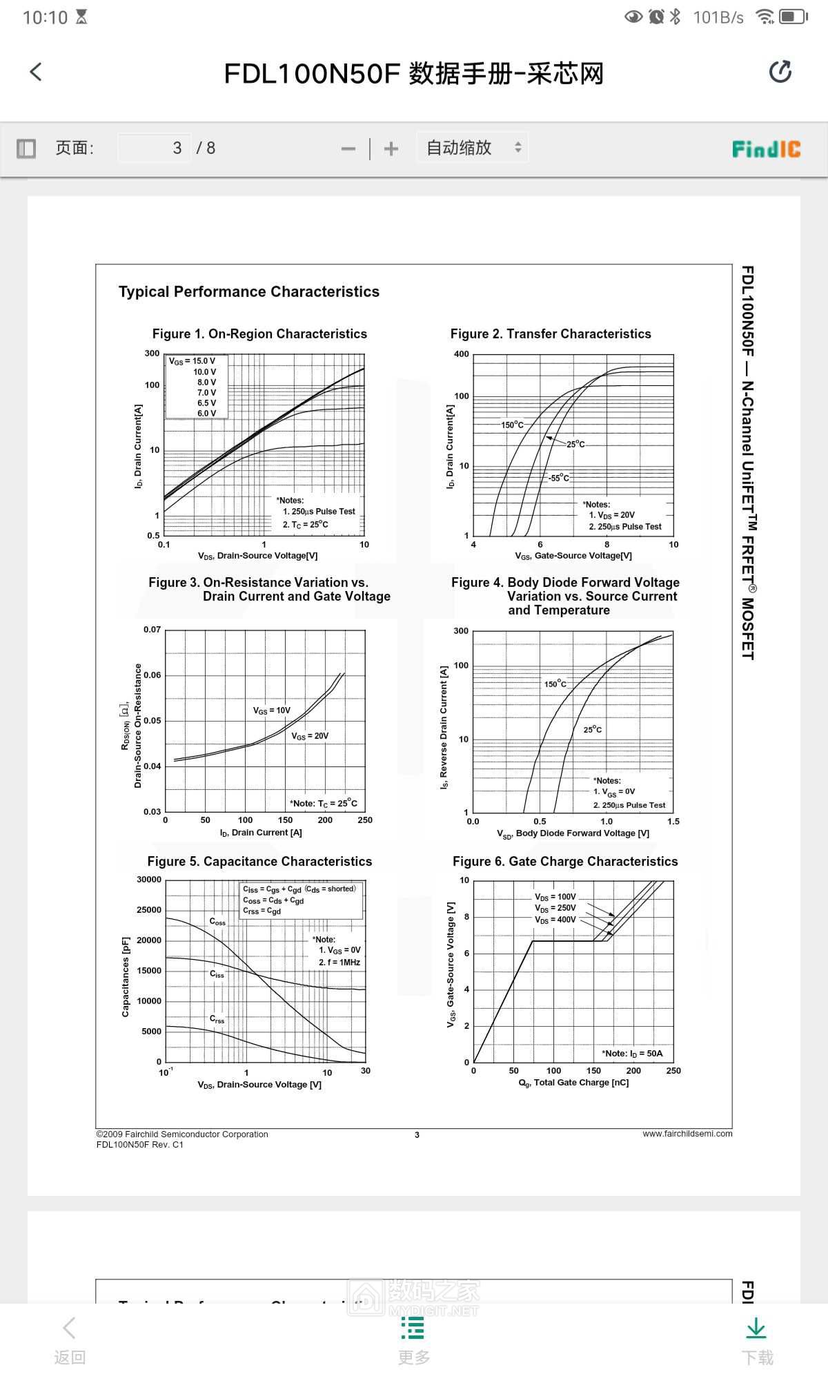

新电子负载

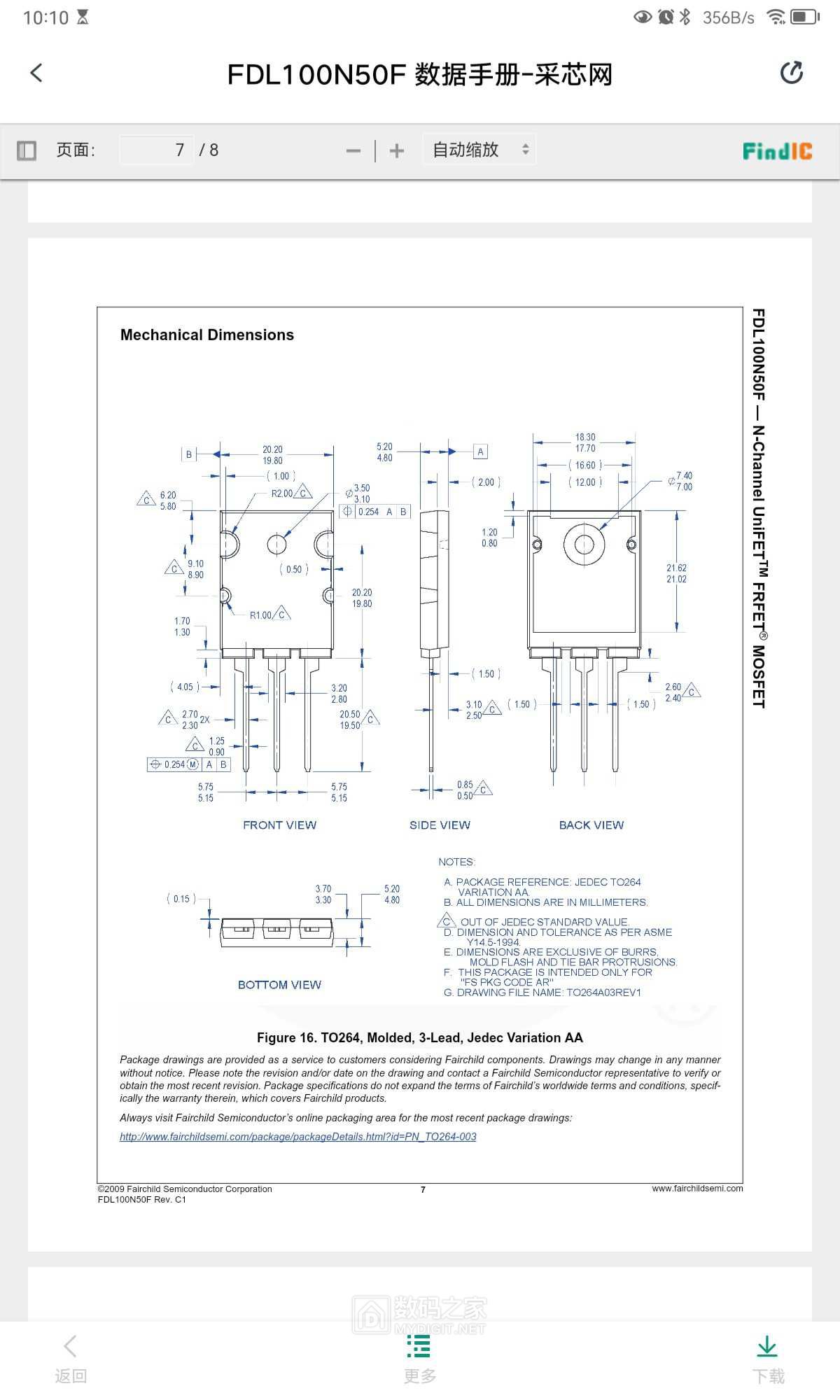

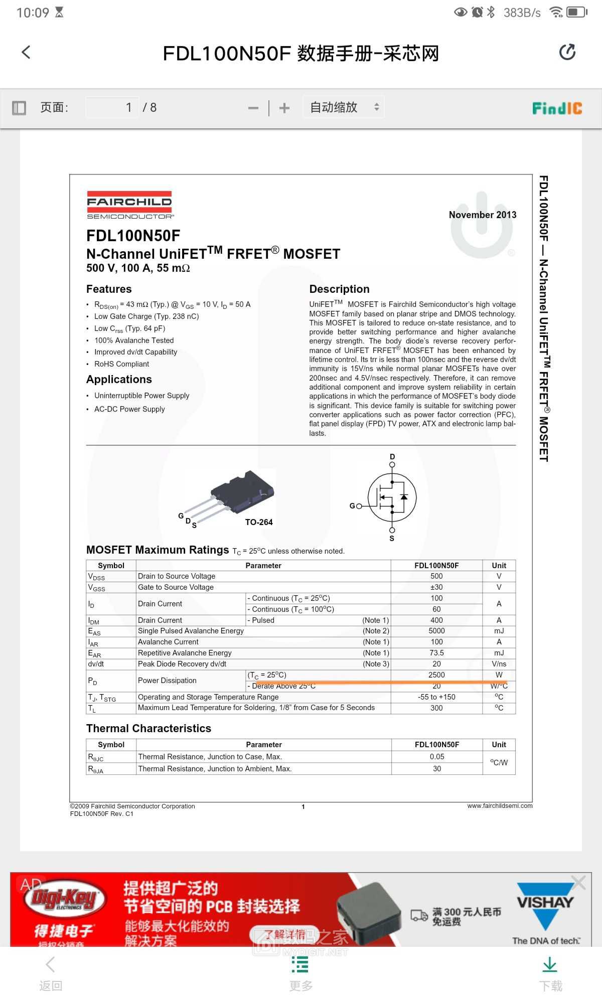

前不久在逛嘉立创商城的时候发现一个管子  FDl100N50F  这管子的参数令我着实一惊(参数可看下图)之后发现价格比较贵差不多都在八块十块左右,就买了三只,后天到货,一只备用,另外两只打算拿来再做一个负载,于是又重新做了块小的板子,主控运放用的LM358,他刚好支持两组运放,并且做的时候改进了原有问题,采样电阻做的时候打算使用0.22欧姆的水泥电阻,电位器更换为10k的精密多圈电位器测试非常稳定,并且输出端加入了220k以及102的电容用来防止起振(可看下图)(那几大坨电阻是因为手上没有1k的电阻了4.7k三个并一起大约1.2k)

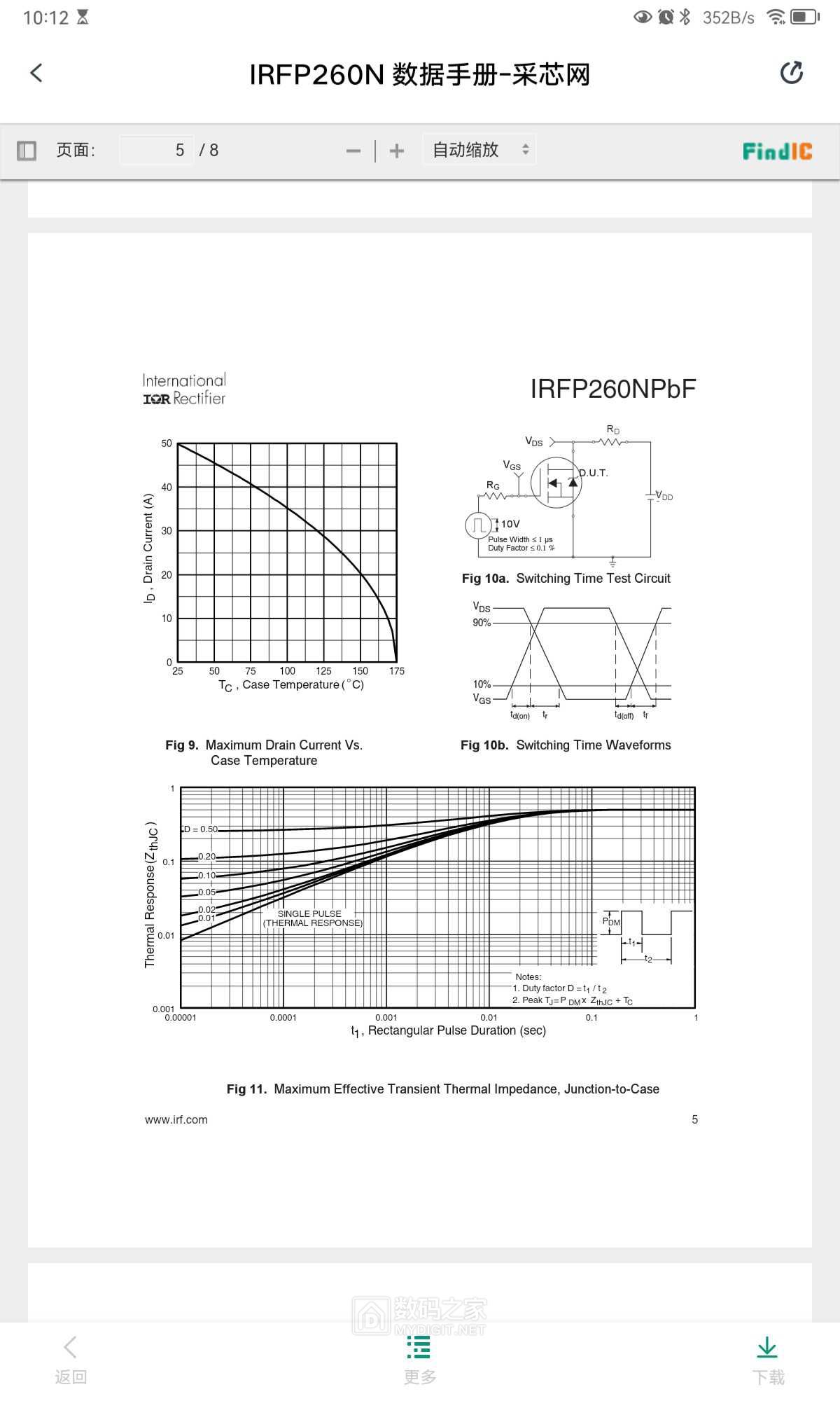

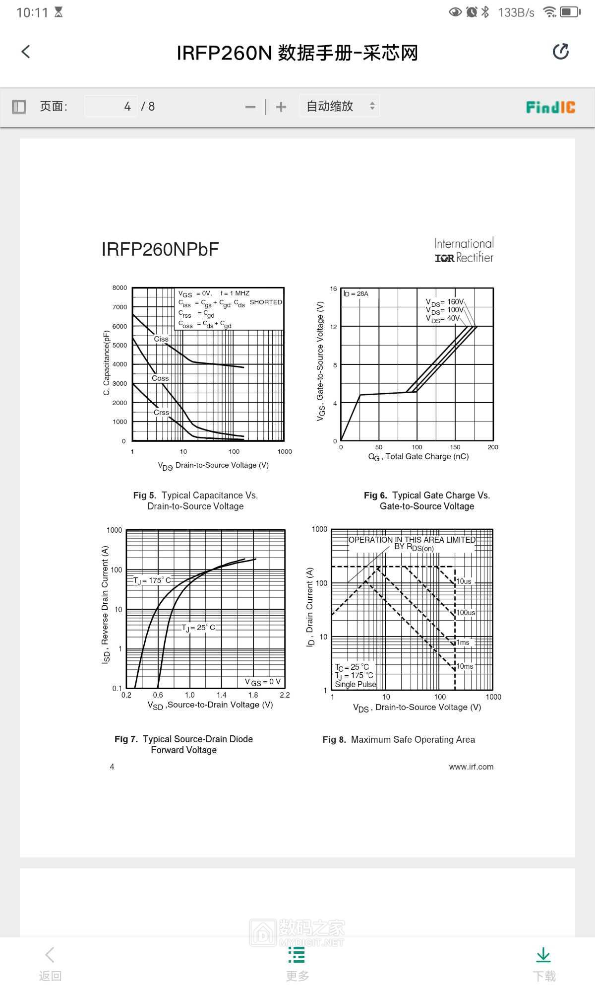

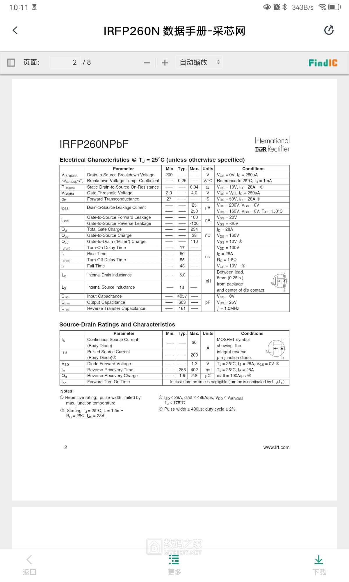

功率管的选择以及对比

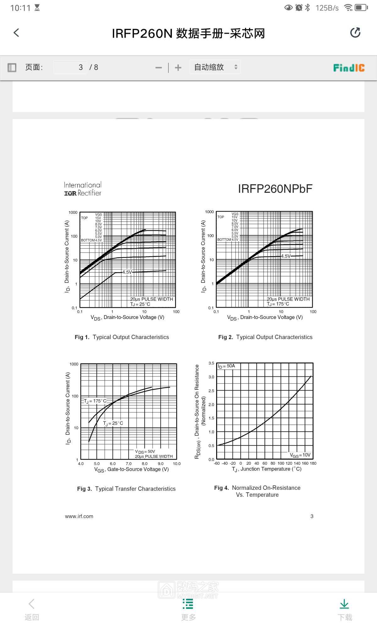

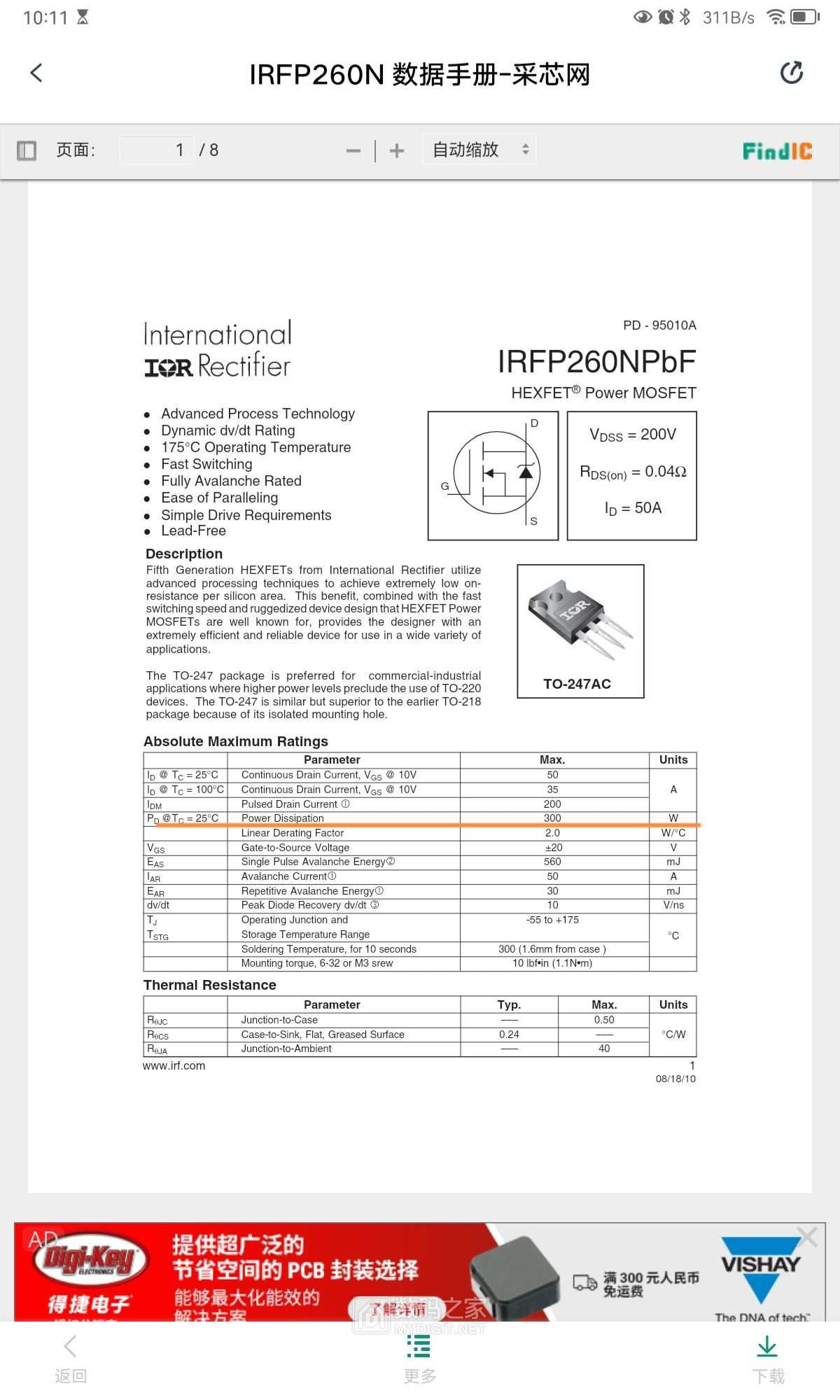

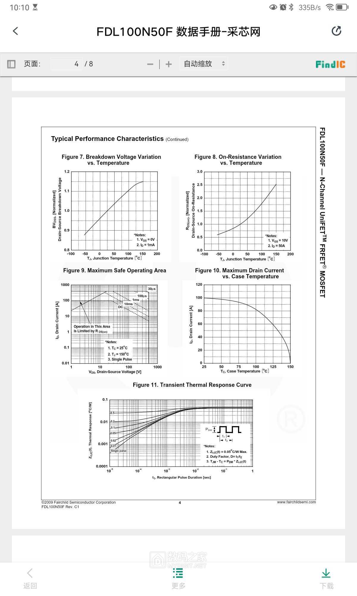

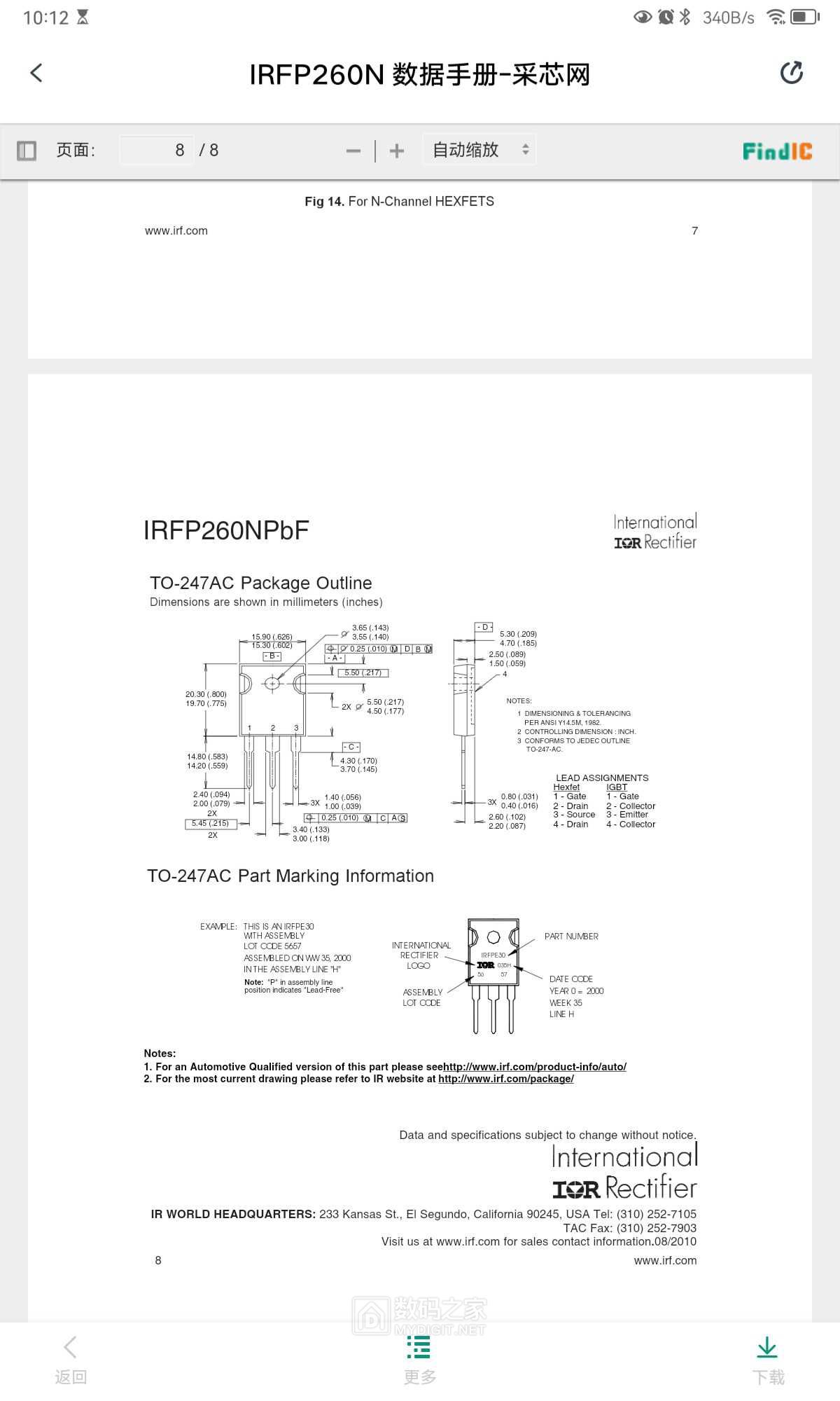

之前用的功率管是八只Irfp260n,之后又看了fdl100n50f发现他们的功率根本不在一个数量级所以下单了Fdl100n50f
Irfp260n它的耗散功率每只只有300瓦,但是fdl100n50f他的单只啊,耗散功率就有2.5千瓦,然而做电子负载需要的就是功率管的耗散一定要大这样才能把更多的店消耗在功率管里所以这是一个非常不错的选择而且它的耐压有500伏电流有100安所以用它两只来做理论上功率就可以干到5000瓦但是不可能那么极限大约在4千到3千瓦以下运行是不错的选择下图就是两只功率管的参数对比,大家可以看看用线画出来的就是他的耗散功率

发表于 2023-6-27 22:53:02 | 显示全部楼层
散热跟不上没用的,你就是给的散热片再大它也散不过来那么多热,功率还是做不大的
 楼主| 发表于 2023-6-27 23:10:33 来自手机浏览器 | 显示全部楼层
猪小呆 发表于 2023-6-27 22:53
散热跟不上没用的,你就是给的散热片再大它也散不过来那么多热,功率还是做不大的 ...
大散热器,然后泡水里,散热必须够,水还是加冰块的

这个方案的电子负载需要电流调零单电压基本做不到,运放有失调电压需要负载电流来克服.

603599910 发表于 2023-6-28 08:17
这个方案的电子负载需要电流调零单电压基本做不到,运放有失调电压需要负载电流来克服. ...
可以给个方案吗?

电子负载主要是散热,热量散不出去,标1万瓦也没用,当然参数好,短时抗高功率冲击可能好得多。

发表于 2023-6-29 16:41:35 | 显示全部楼层
采样电阻打算使用0.22欧姆的水泥电阻的,你考虑什么几千瓦?
 楼主| 发表于 2023-6-29 22:02:06 来自手机浏览器 | 显示全部楼层
我在实际测试中也发现了这个问题,他电流非常小,于是改成了0.01
