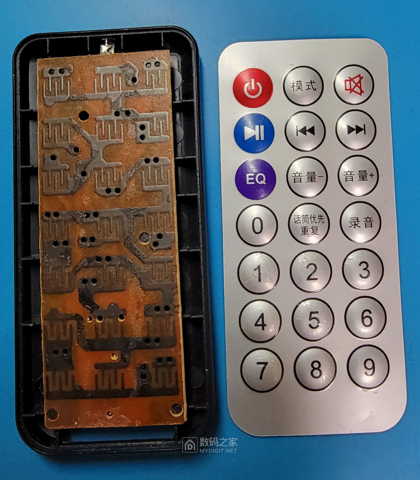

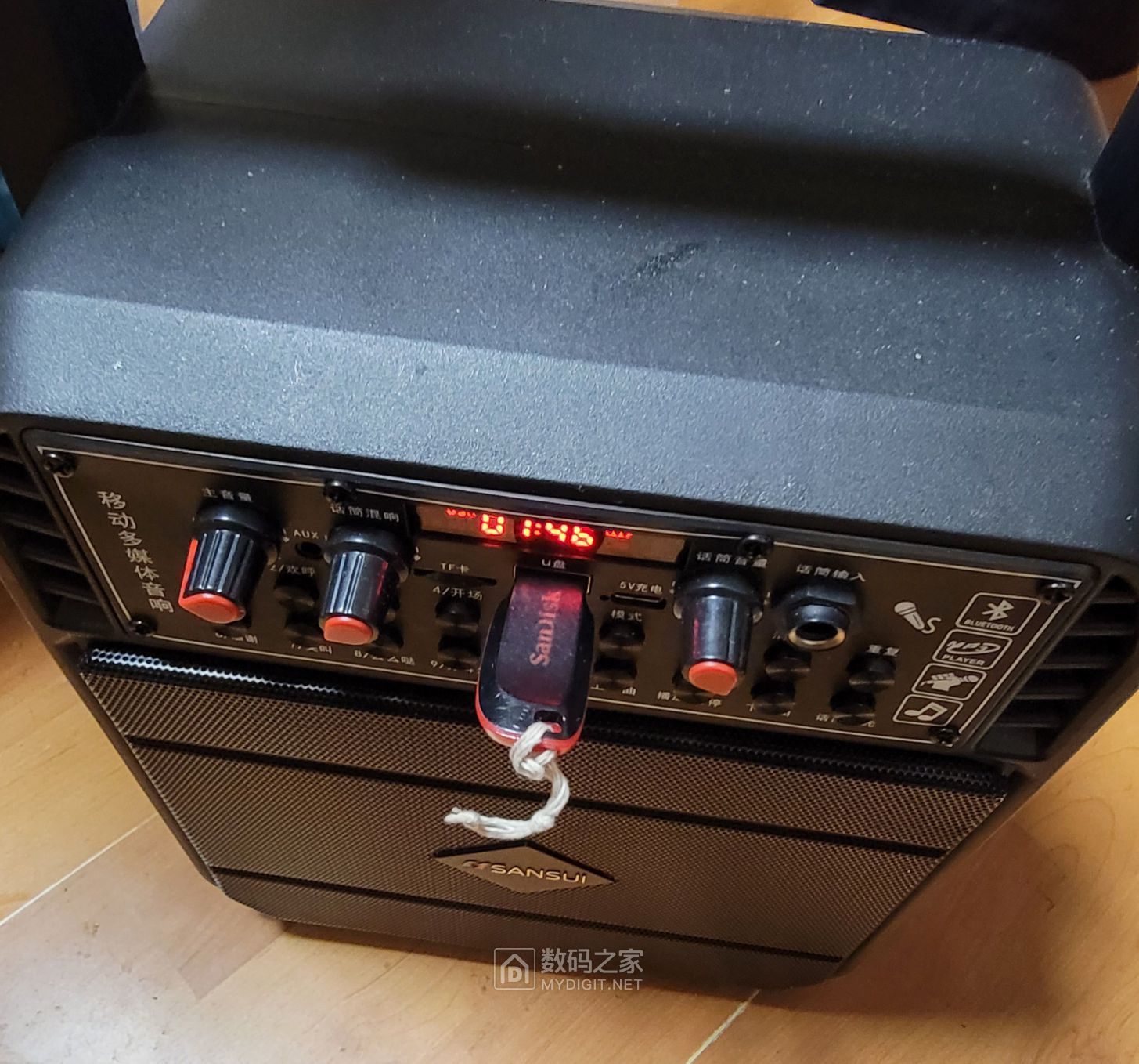

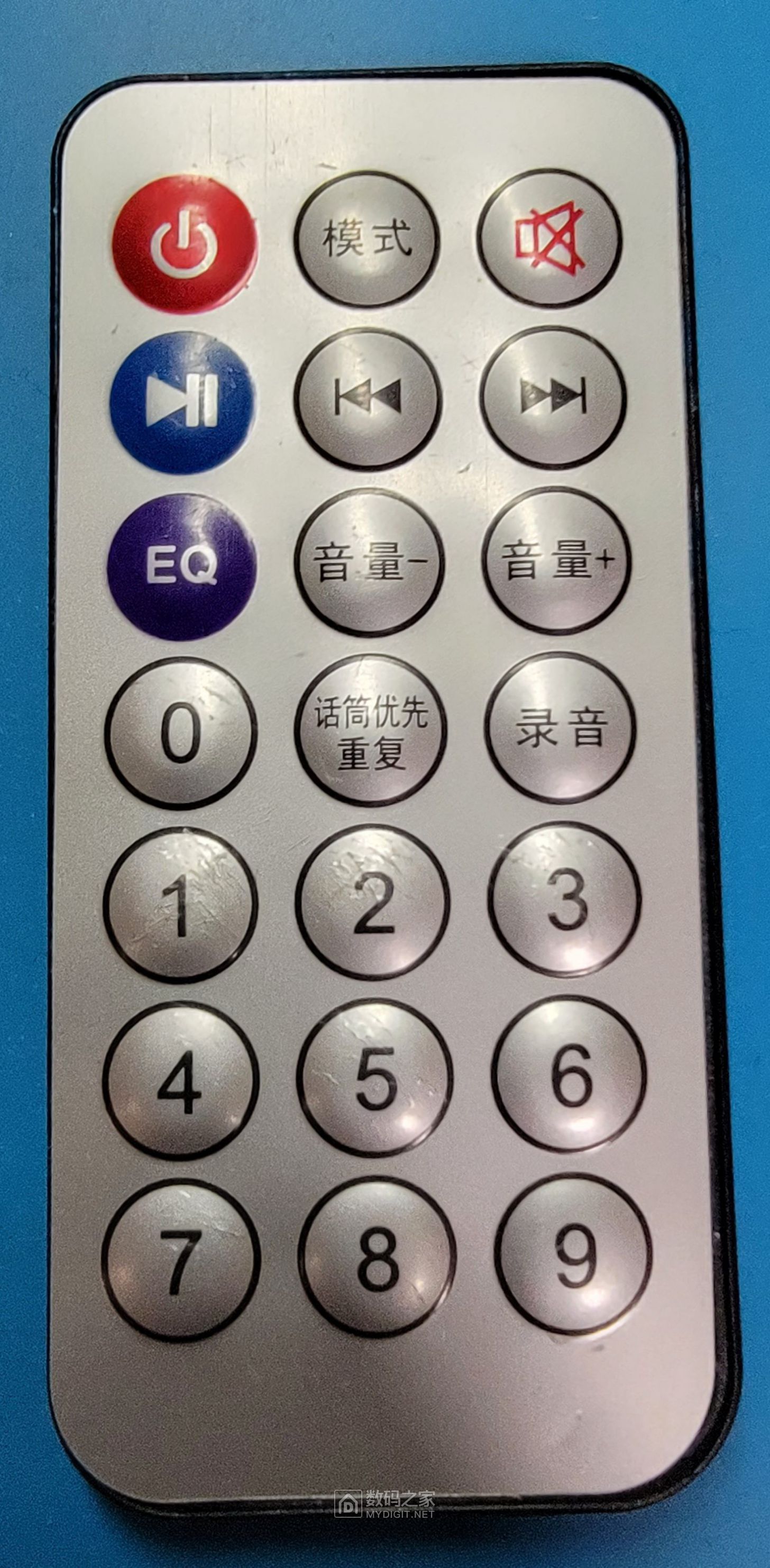

      老妈在小区与一群大妈们早晚跳跳广场舞,音响设备由大家轮流带回家充电保管。最近遥控器不能使用了,播放停止、切歌换曲都需要手动到设备上操作,十分不便。老人们听说我喜欢鼓捣,于是让我老妈带回来给我看看。

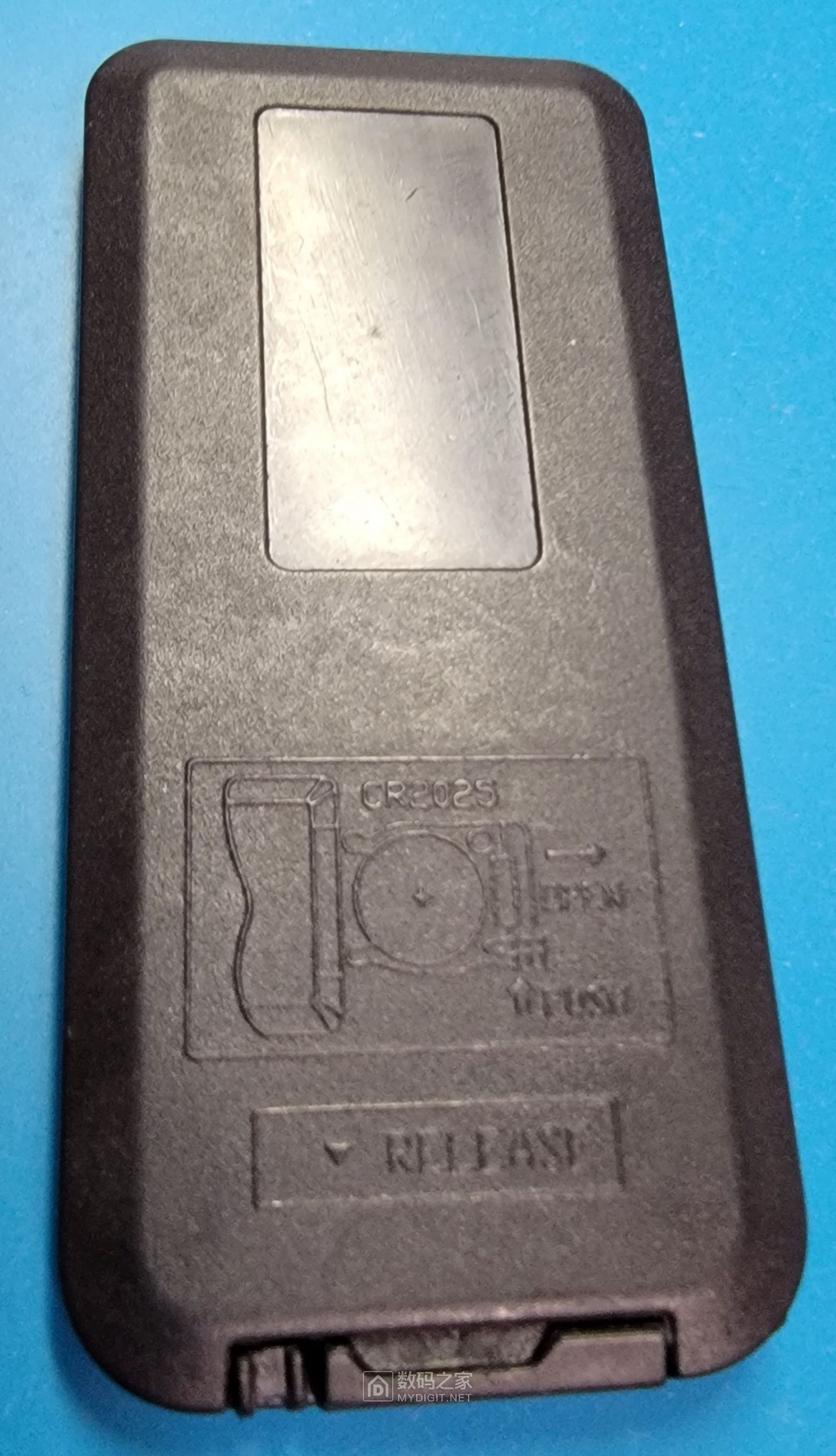

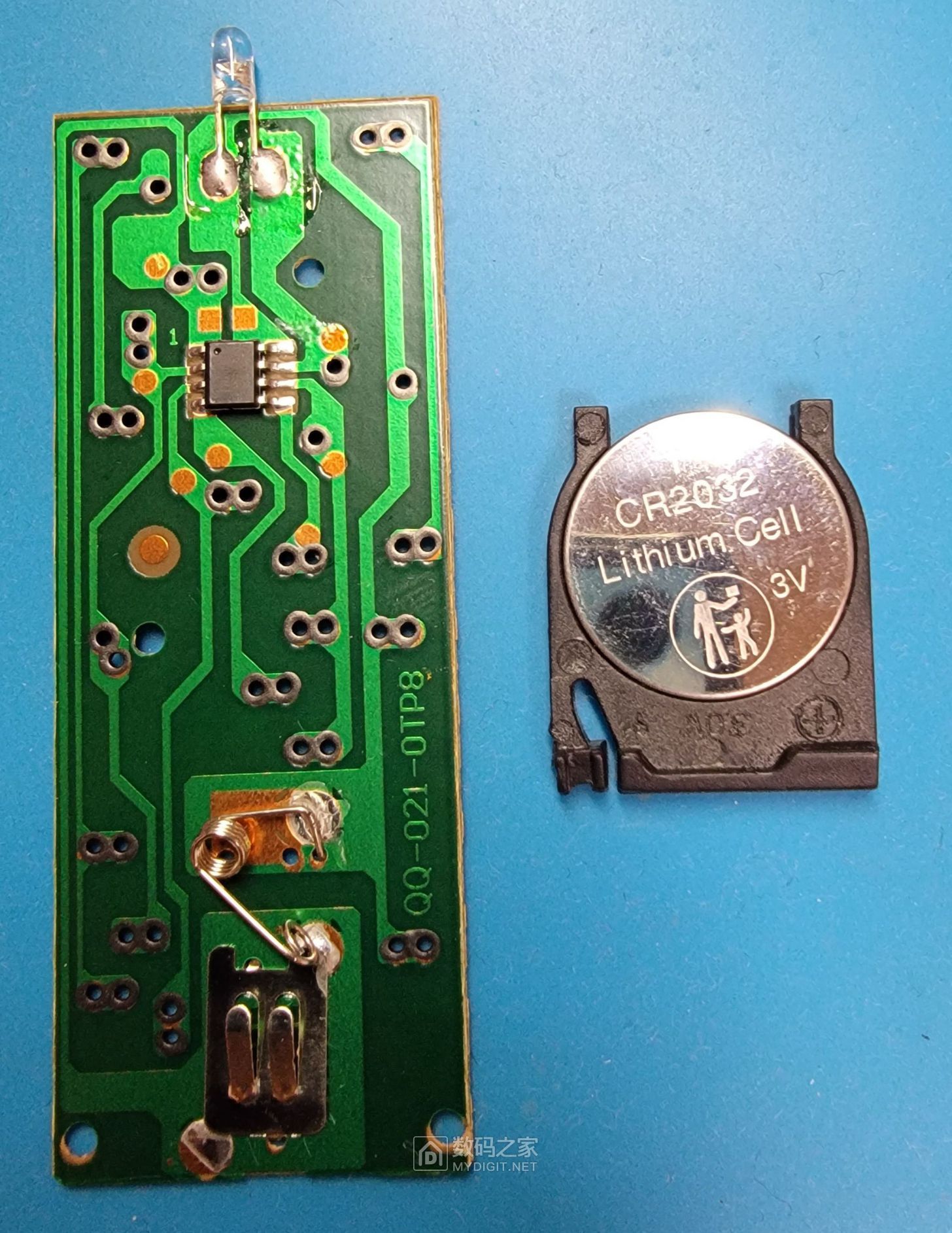

       一开始,打开电池仓看到里面放置的电池为CR-2032,而遥控器上标注的为“CR-2025”,故怀疑是不是电池型号不对导致,刚好家里有此类电池,换上故障依旧,问题不在电池上(查询资料也得知两个型号的电池可以替换)。于是决定拆开看看,经观察用电吹风将表面按键用热风吹一会后,就可以将按钮整块揭下。

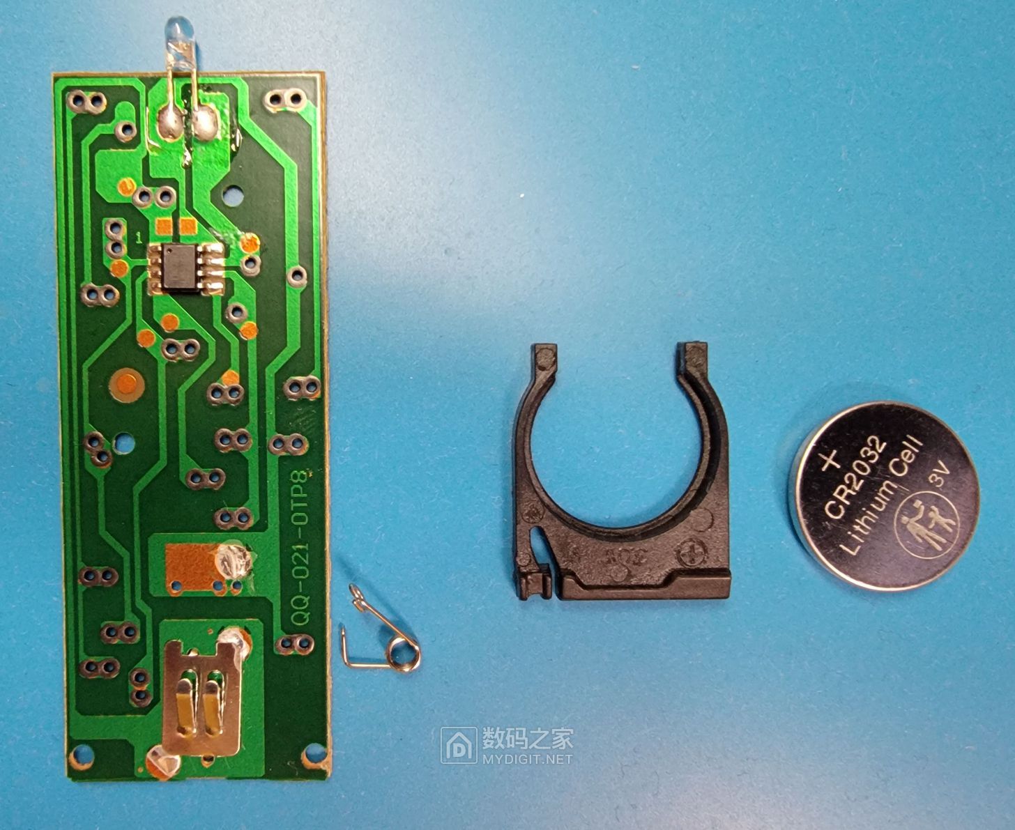

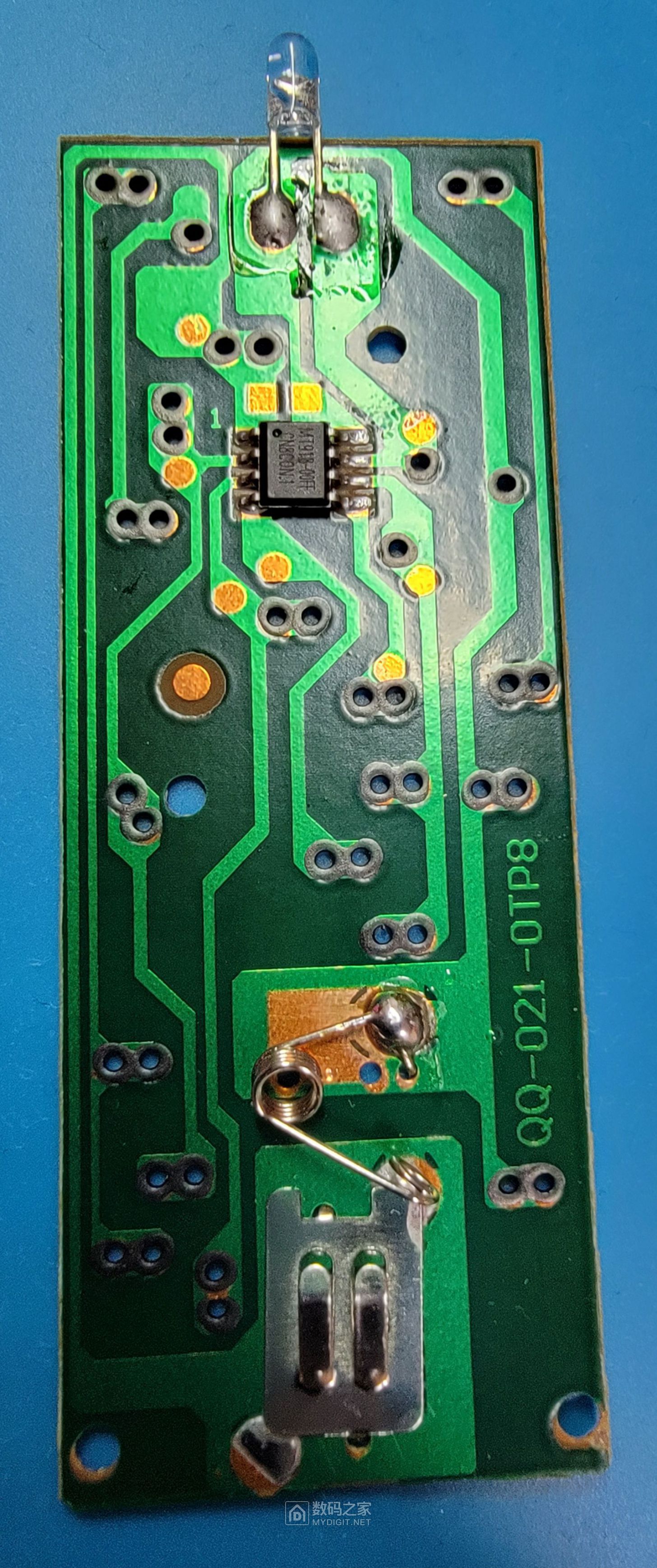

       打开就发现了问题原因,遥控器主板上靠近电池仓后面有一个接触弹簧脱落了,焊接位置也比较明显,拿出焊台,小心焊上,解决问题。
遥控器正面
背面
完成……

发表于 2023-6-29 10:00:20 | 显示全部楼层
2025和2032只是厚度不一样,不过你这用25的硬塞进32居然没出问题。。。

 楼主| 发表于 2023-6-29 10:34:11 | 显示全部楼层
是的,估计了是这个原因导致弹簧脱落
 楼主| 发表于 2023-6-29 10:36:00 | 显示全部楼层
jbm1 发表于 2023-6-29 10:23
打开手机相机,遥控器红外二极管对准相机按任意按键,有光闪烁说明遥控器好的 ...
这个方法也是查了半天才知道……实际上,头一天老妈也只是带回来了遥控器,没带音响,导致换了电池后无法测试是否电池原因。
 楼主| 发表于 2023-6-29 10:37:19 | 显示全部楼层
电池仓取出来后,按键板稍微加热,很好拆的
 楼主| 发表于 2023-6-29 10:43:47 | 显示全部楼层
zsljm 发表于 2023-6-29 10:09
卡得住就可以用的
是的,拆开的时候,弹簧都脱落掉到底部边缘卡住了。
