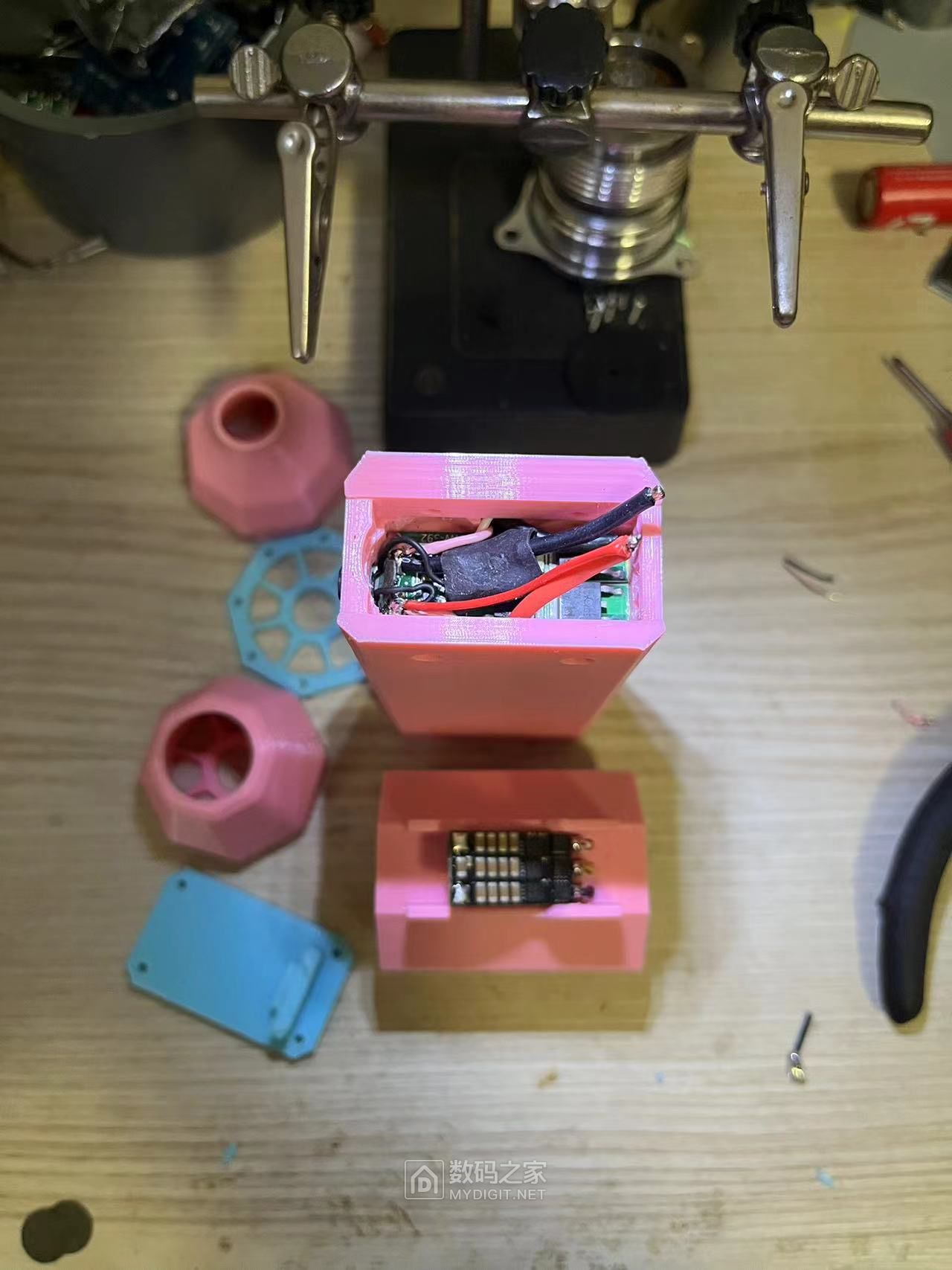

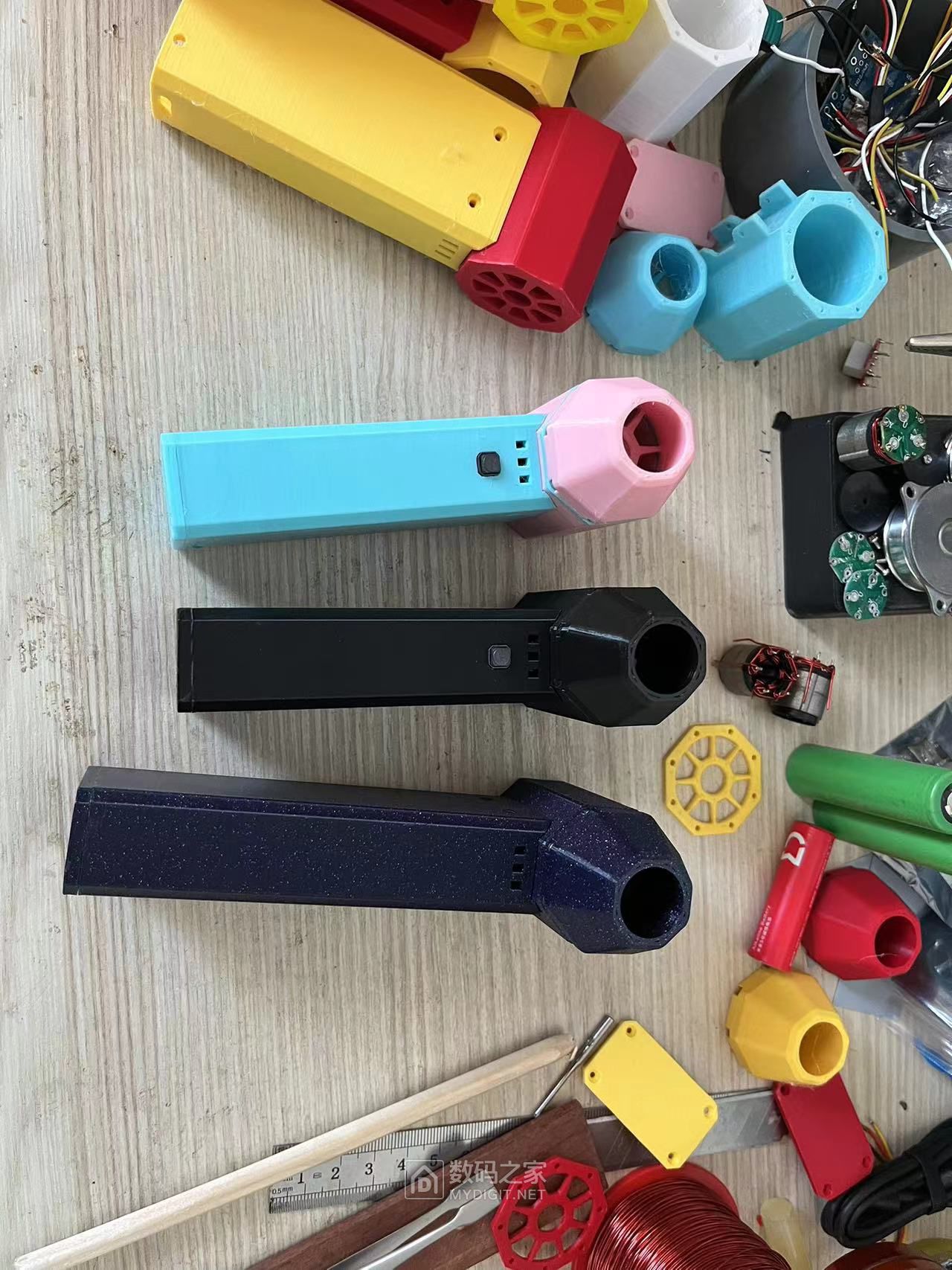

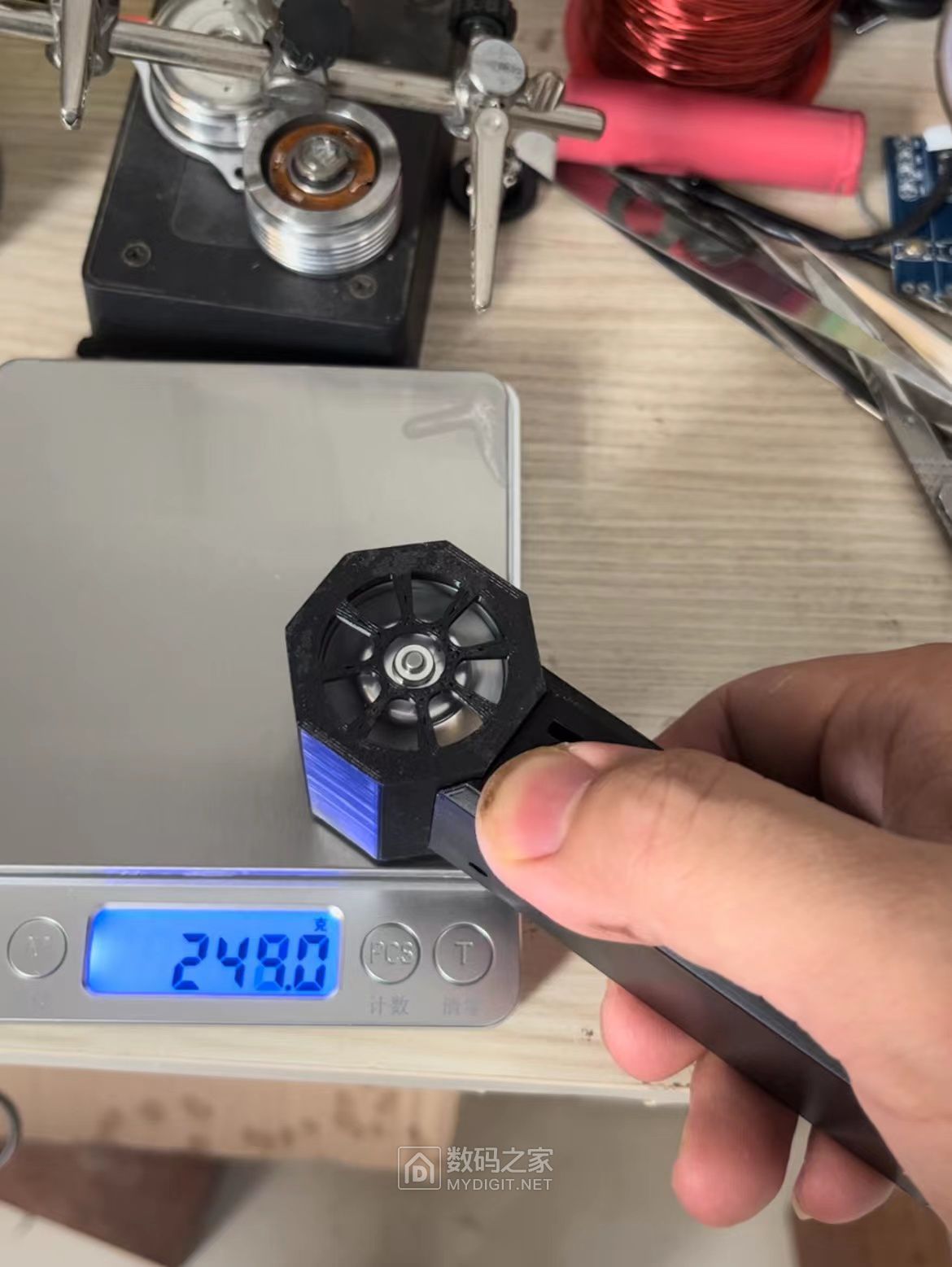

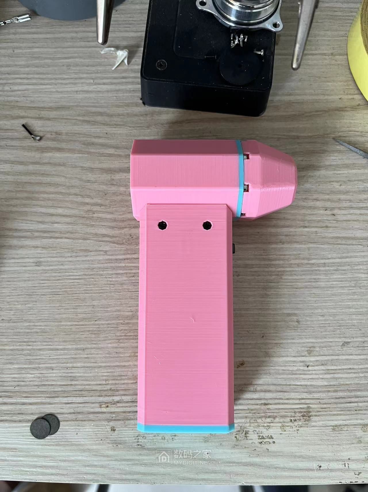

11万转暴力风扇,电池索尼c6,吹称风压249g

这风扇这么暴力?
哪家的?
3D打击外壳,很靓~~

用什么电调?

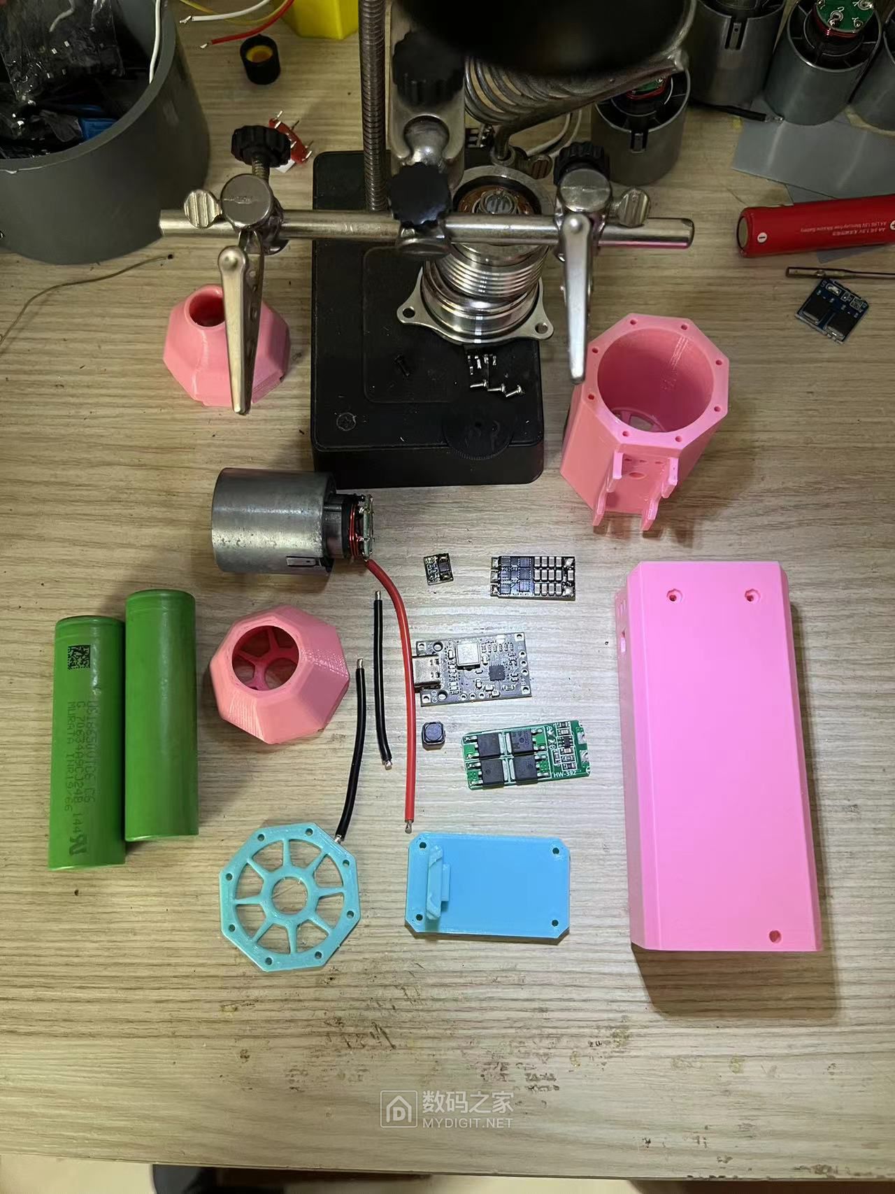

发表于 2023-7-19 14:40:02 来自手机浏览器 | 显示全部楼层
天使之音 发表于 2023-7-19 14:04
这风扇这么暴力?
哪家的?
3D打击外壳,很靓~~
吹风机电机改低压

发表于 2023-7-19 15:15:44 来自手机浏览器 | 显示全部楼层
电机怎么高压改低压的呢。。想学习。

航模的2S电调,调速用舵机测试板加BEC板么
发表于 2023-7-19 15:30:48 | 显示全部楼层
11万  电机是来自是戴森或者来芬的高压风机吗
