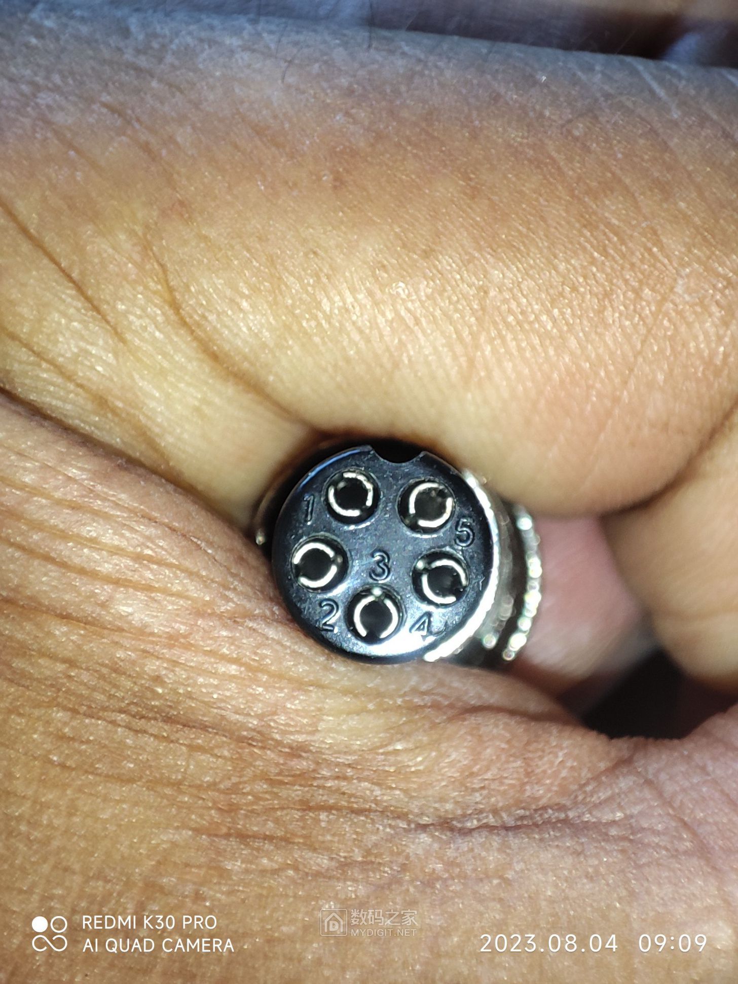

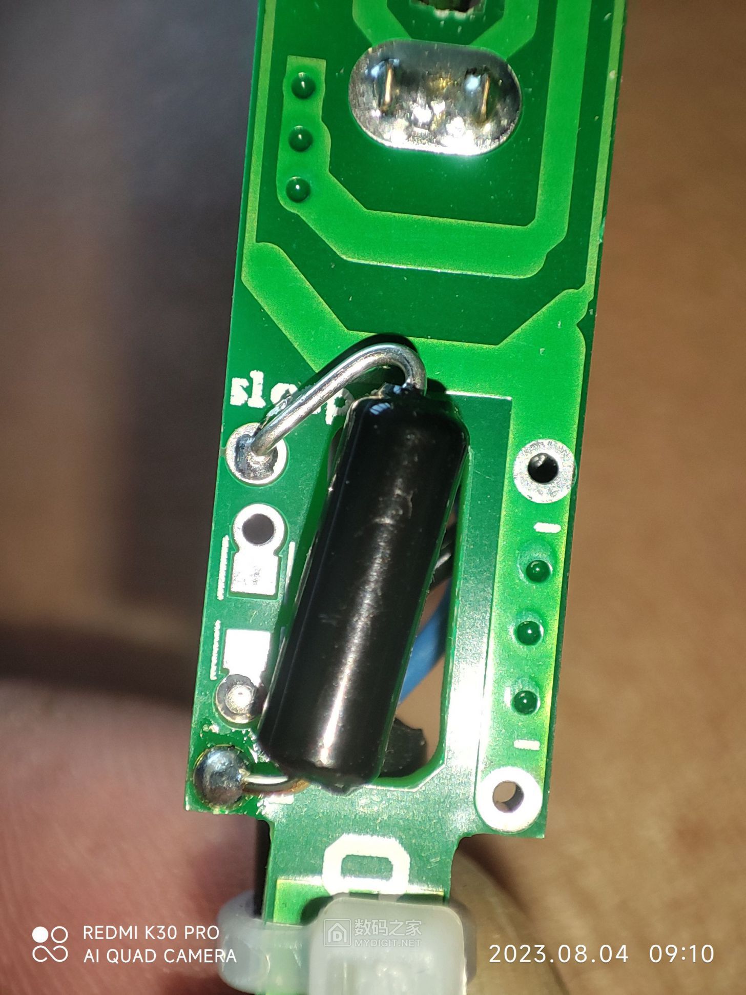

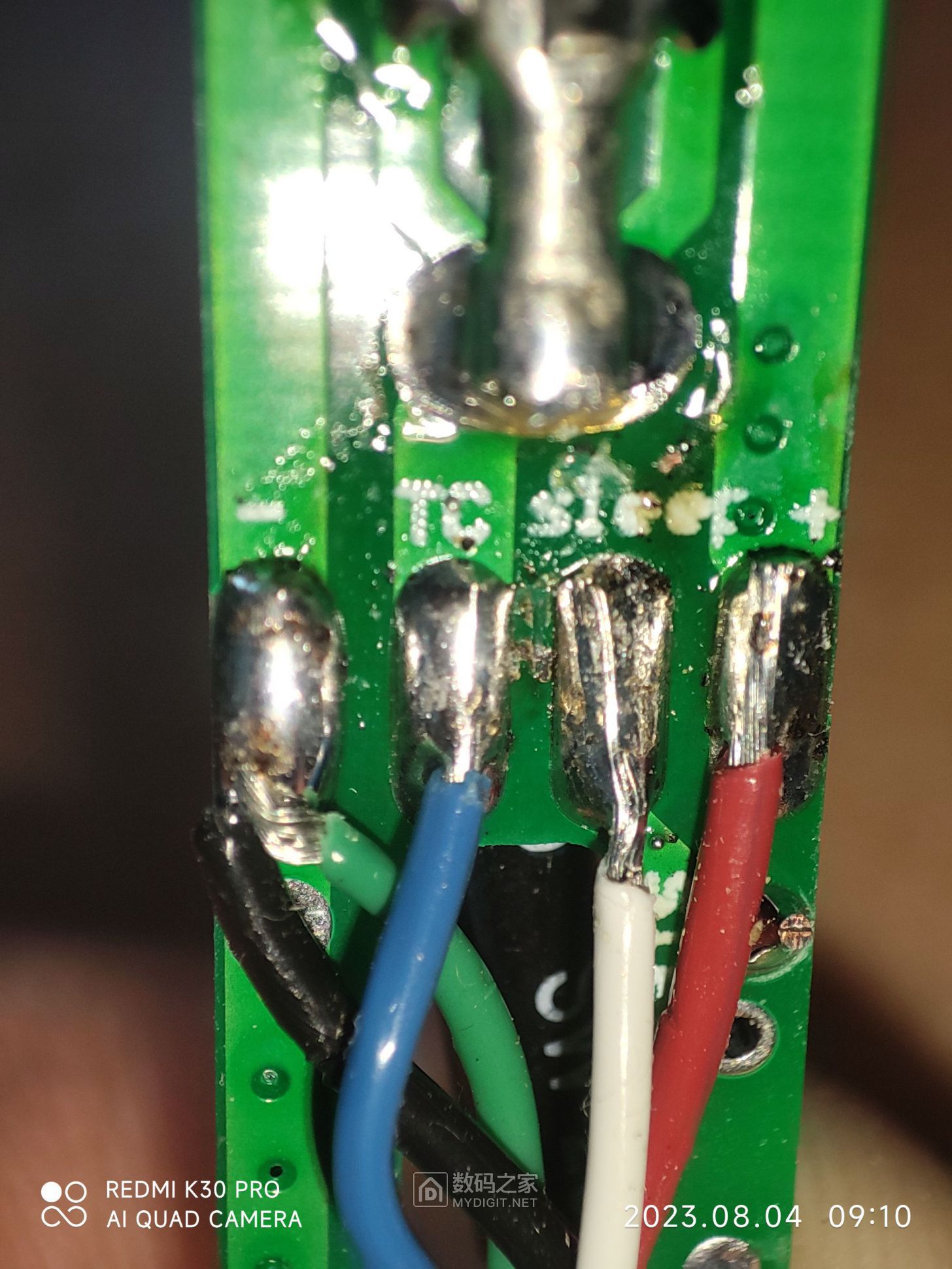

1号孔对应红色,2好孔对应蓝色。345对应白色跟黑绿线跟震动开关万用表测都是相通得!1号对应烙铁芯中间触点,2号对应烙铁头最细触点!345对应烙铁头最大触点!
发表于 2023-8-4 09:29:12 | 显示全部楼层
1号孔对应红色,2好孔对应蓝色。345对应白色跟黑绿线跟震动开关万用表测都是相通得!1号对应烙铁芯中间触点,2号对应烙铁头最细触点!345对应烙铁头最大触点!雪驹家买的245手柄!
