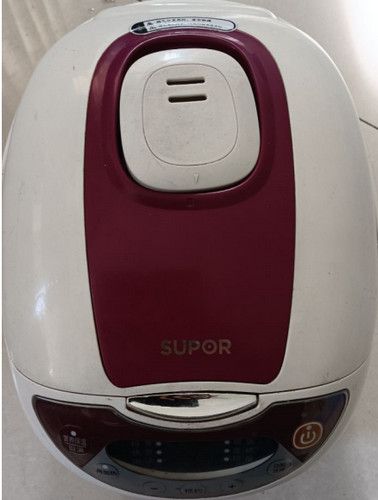

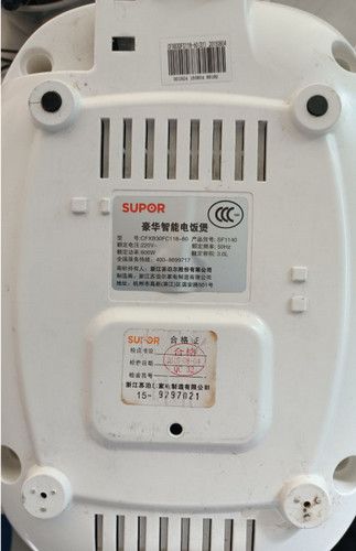

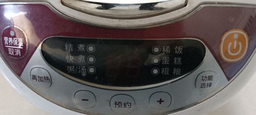

同事带过来一个苏泊尔豪华智能电饭煲,通过型号查得是3L、600瓦的。说故障是不加热。
这是第一次真正实物接触这东西,从网上里看到过好多修理的视频。

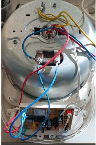

首要问题是拆开,那把手如何取下?查视频,获解。
测上下的热敏电阻都在46K左右,估计正常且没有断线(后来在某个资料中说25C下是50K)
加热盘80多欧,根据功率计算正常

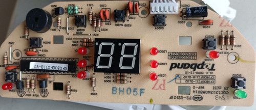

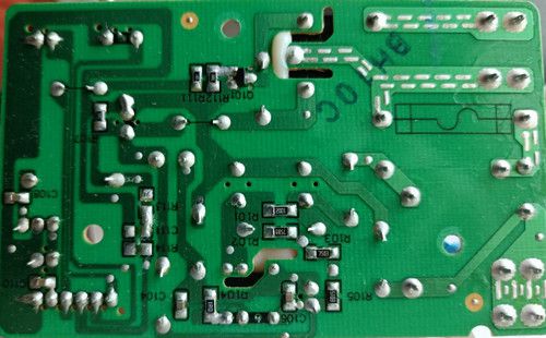

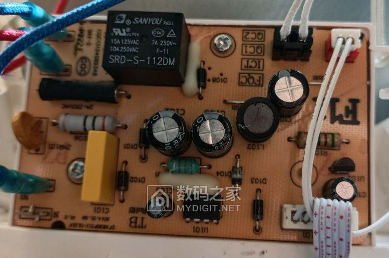

没有用过这种锅,对于如何使用,也没数,那就乱按一气,结果按“保温”键后立刻听到继电器吸合声,测加热盘有220v点,并且发热盘加热,难道是有加热和保温两路?但只有一个继电器,并且也只有一组接线,似乎应该是最后单片机一个端口输出驱动信号,驱动继电器吸合。
后来也从网上查得说明书,按相应键后没有继电器吸合声,猜想大概是单片机挂了?
又是一顿猛查资料,发现是按“开始”键1分后才吸合,上电一试,确实如此,继电器吸合,测发热盘有220v点,发热盘热,那就说明机器没毛病呀
把内胆加水试机,一切正常。
查资料获知:常见的故障时上下热敏电阻断线或损坏,继电器损坏。
做如下试验:拔掉上盖热敏显示 E0,拔掉下底热敏显示 E1

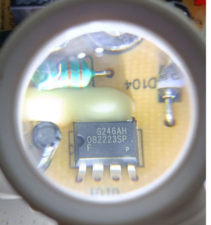

电源板电源芯片

发表于 2023-9-27 18:07:06 | 显示全部楼层
电源IC 的照片拍的不错
别的是寂寞。。。

发表于 2023-9-27 20:25:46 | 显示全部楼层
按1分钟? 不太正常的操作.
这家也把变压器省了. 修过美的, 继电器烧了, 那时还有2W的变压器....
