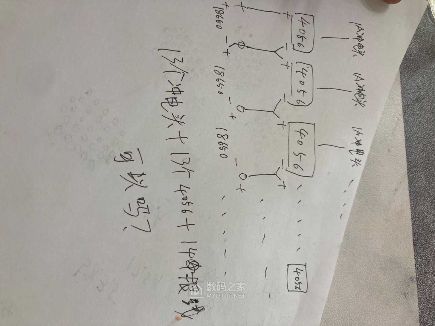

最近600元买了一辆折叠电动车 旧的 卖家赠送锂电池一块 6并13串18650  只能骑几公里就没电了 电压不均衡 充满51v 截止49.5v 拆开单独每一串都冲满后也只能到53v 单串电压不到4.1v 现在能骑十几公里 因为没做测试也不知道具体多少 反正短途代步  买主动均衡的保护板太贵了 想低成本做个13串的平衡冲 构思如下 image.jpg 13个充电头39元 4056 13个 14元 十三根充电线26元 14个小夹子加电线算20元 99元做一个13串的平衡冲 这个方案有问题吗?欢迎指教 或者哪里可以优化成本 还没有实施希望有大神来答疑解惑

可以,就是4056太慢了
发表于 2023-9-28 13:58:20 | 显示全部楼层
除了慢,没有毛病!
我都是用led屏那种5v40A的电源,改到4.2v20A,13个串联充电,兼顾均衡和速度。

6并至少15000mAh以上,4056的话充100%要18小时以上。
只要你充电时间充裕,没有一点问题。
发表于 2023-9-28 15:45:48 | 显示全部楼层
4056可以并联实现3A甚至更高的充电,不过4056后面恒压的时间太长了
你这么做关键还是麻烦,这么多接头,一个不小心接错了就挂了
不如直接加个均衡,然后直冲

要么双4056,立创打板,实现2A的充电电流(5V2A的头子容易弄)

准备是在正常冲到转灯后 再拿它做补充 不是次次用它 所以没考虑速度 原装的充电器也才54.6v1.8a 而已 我有在并联4056使用 5并 用4a的充电器 分担压力不至于芯片太热 是给苹果手机用 引出来的正负极 不走保护板 速度飞快 但是只到4.2v 也不至于危险 挺好玩的

直接加均衡版只能给他单用 做个均衡仪可以修复其他的锂电池组 手里还有三串 5串 都可以用 不过三五串的 我都是单串单串的冲满的 以前

99元,可以买块带均衡的板加一个充电器了吧。新的买不到买旧的。

三元的话,均衡意义不大。铁锂的可以均衡下看看。
