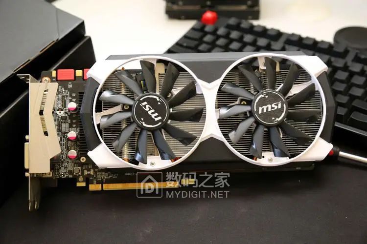

微星的GeForce GTX 970 4GD5T OC。

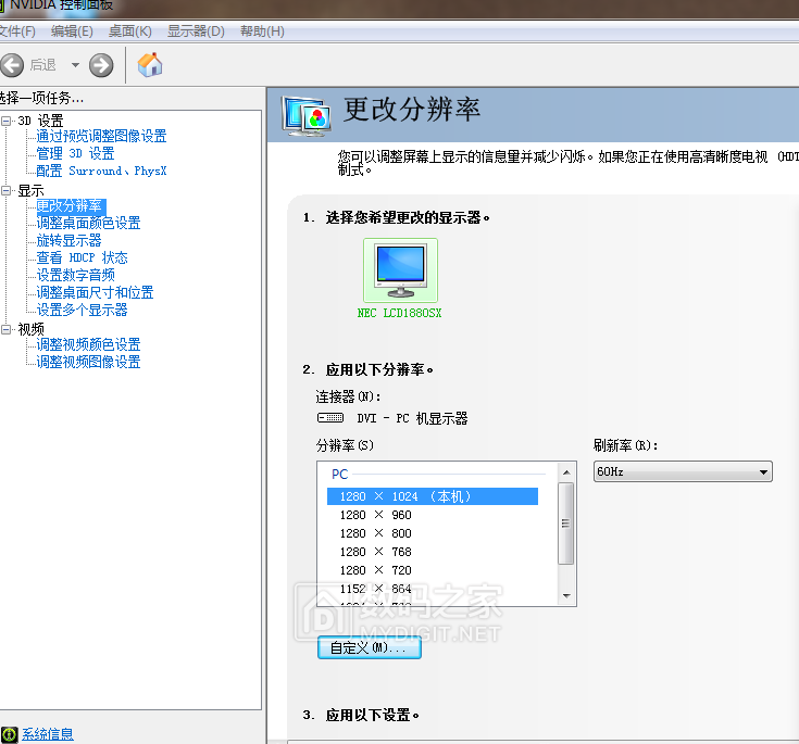

2:只要用360驱动大师,或者自己在英伟达官网下载的,更新了驱动,马上变的巨卡。。需要忍受巨卡用360安全卫士把开机启动项软件服务里面的NV控制面板给禁止启动了,才能流畅使用。并且只要打开AIDA64.CPU-Z等检测软件,一样巨卡。但是鲁大师却没事。开了控制面板,忍受巨卡的情况下切换完1280.960分辨率,居然正常不卡了,再换回1280.1024还是不卡。。但是把自启开启再重新启动后还是巨卡。

4:软件和系统冲突问题,发现忍受巨卡每一步要等待将近1分钟打开NV控制面板更改分辨率后,不卡了。。再换回来也不卡。但是重新启动后又卡了!

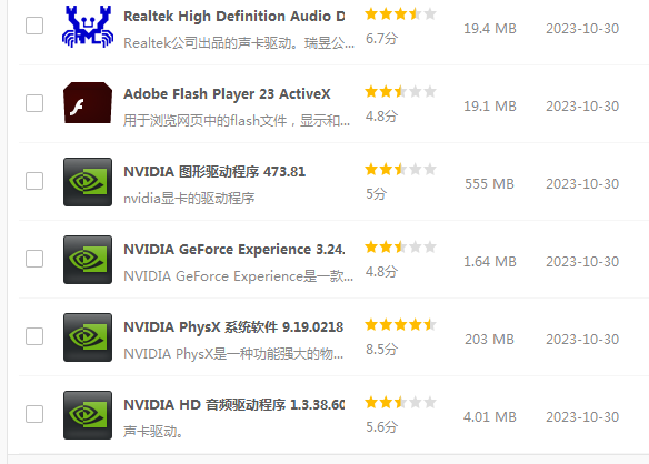

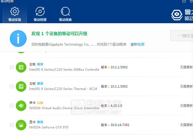

此外重新安装了一次WIN7,萝卜家园2020版的。360驱动大师和鲁大师安装驱动,没有问题,版本为473.81,驱动日期为2022年8月发布的。也不能更新。。就是打开AIDA64还是卡的不像样。

我发现的几个问题核心:为什么在WIN10下忍受巨卡在控制面板更改完分辨率就不卡了?为什么重新启动后自启NV控制面板再次卡?AIDA64.CPU-Z和鲁大师的检测机制有什么不一样?为什么鲁大师温度检测不卡?
