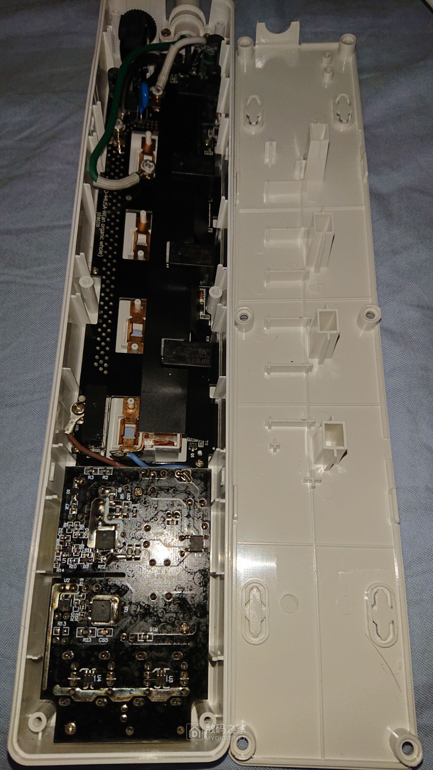

入手两轮/三轮电动自行车充电保护器插排,充满自动断电插座
拆开看看,背面4个普通梅花螺丝
焊接的技术不怎么样
简单的整流,电路 也简单

谁懂电路的来分析一下,这个断电的原理是什么?是检流吗?哪个是检流器件?

猜测是继电器右上方的合金电阻检流

电流检测,小于一定的功率就自动断电。

358常见,17cb是啥IC

虽然打磨了,估计是555吧

继电器边上的大贴片电阻是检流用的,我有买,十W左右就断电了,充电时间太长了,我还是改了定时插座

检测到电流小了或者进入脉冲了,就断电

这个是小电流关断。。。。
