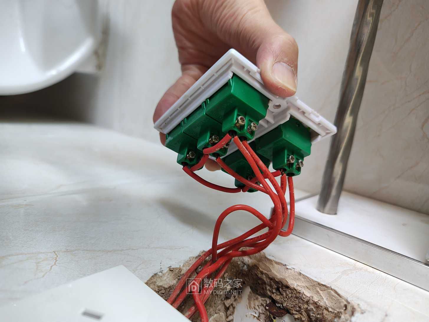

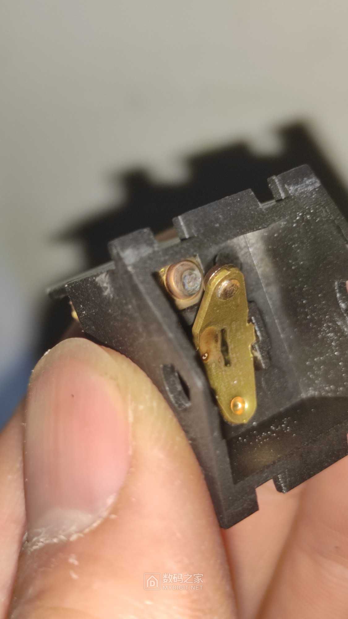

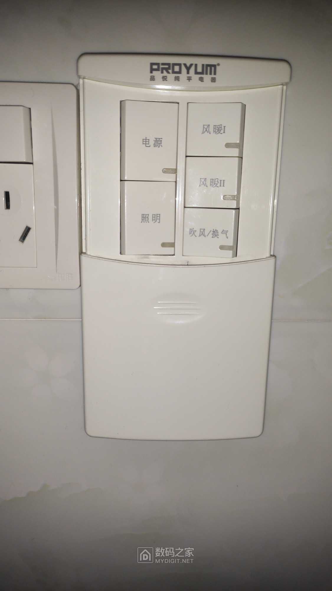

小舅子家厕所开关说卡死了不能开,今天有空继续当万能工
开关用料好,开盖花了好多时间
用的重庆鸽牌线1.5带电暖2500W轻轻松松

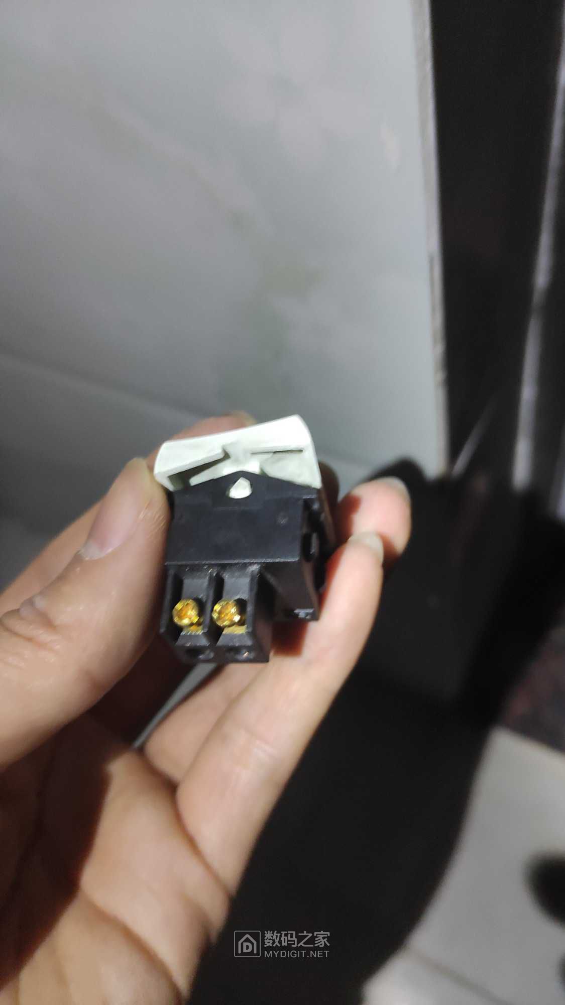

故障模块

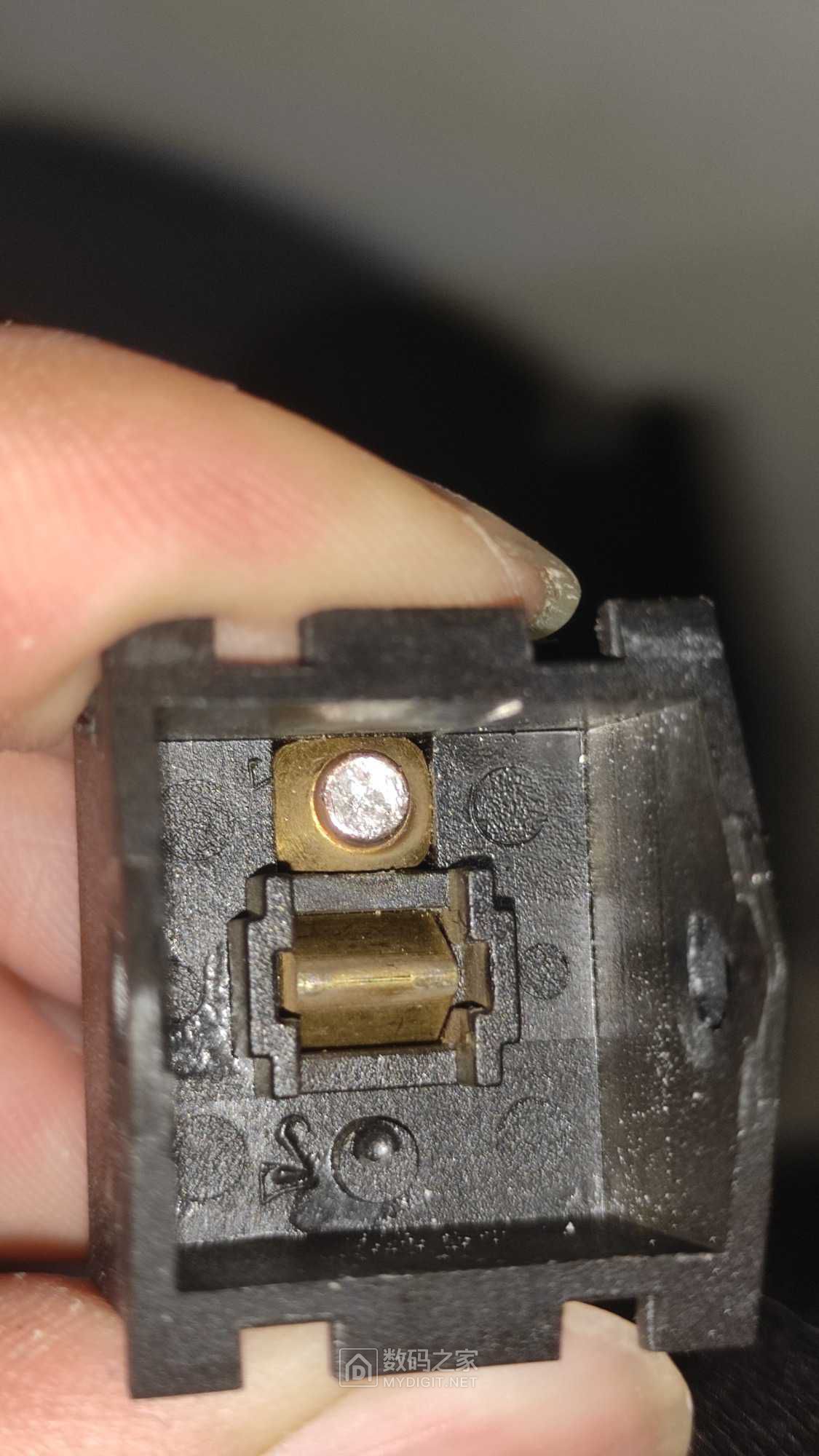

触点烧损痕迹

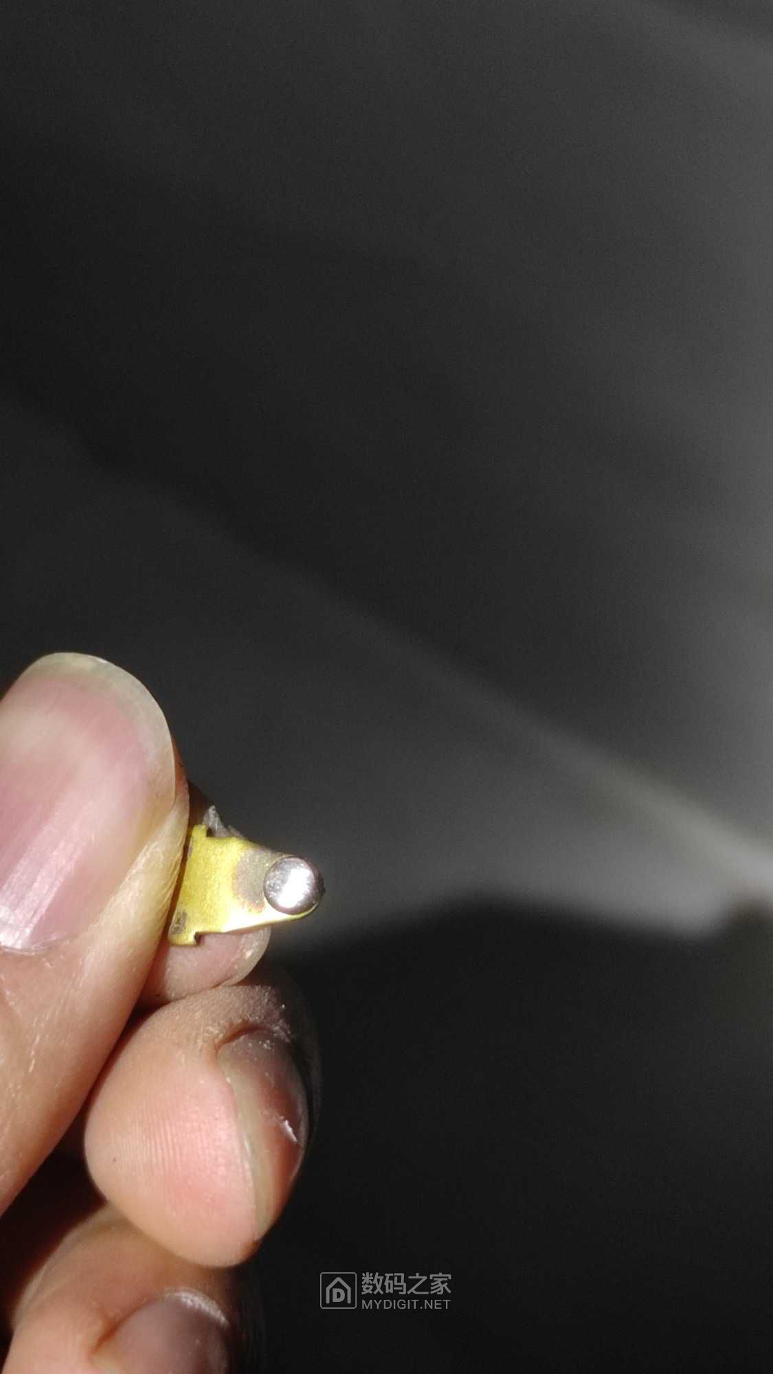

本着能修不换道理,打磨试试
触点既然轻微刮一下就漏白,难道是传说中的镀银触点?有这么高级?
分析:电暖2500W,对于这种开关控制来说,触点长期使用难免会有烧损,算是易损件,很多维修是直接换开关总成。这个五合一开关某宝60左右一个,算小贵了,不知道这样打磨后能用多久。

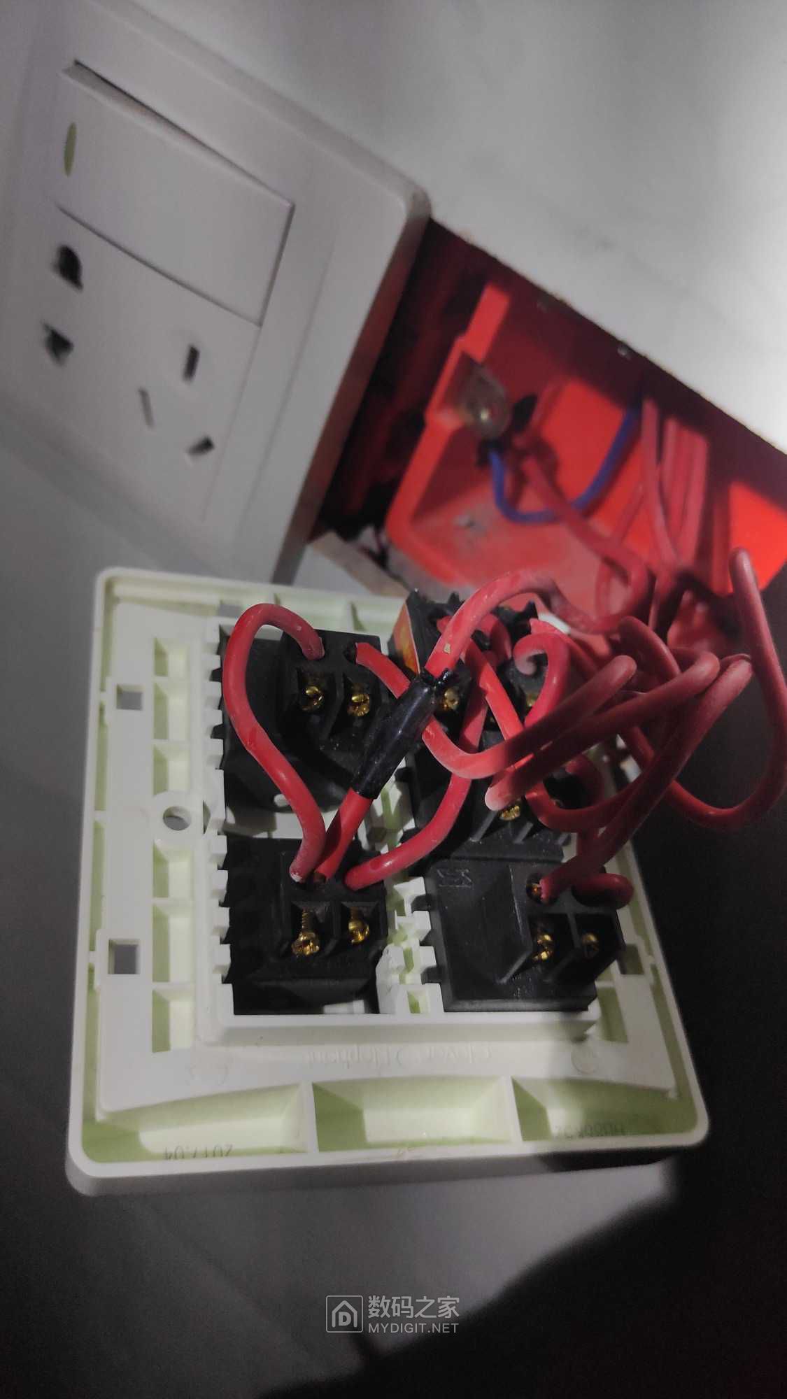

还有左下照明控制属于小电流,模块和电源相同,其实还可以对调模块,不改接线和按键,这样也许能用更久

发表于 2025-1-18 20:26:36 | 显示全部楼层
这种触点一旦受损,打磨完会更容易损伤
发表于 2025-1-18 20:29:35 来自手机浏览器 | 显示全部楼层
昨天也去了出租房更换了浴霸,线颜色都是一样的,还好带了万用表。
发表于 2025-1-18 20:42:39 | 显示全部楼层
只要塑料件没变形损坏应该能用的住

用料还不错呢,其实开关最容易坏的就是这个模块,但是各家模块基本不通用,坏了要么换总成要么打磨修,如果能换单个模块更合适(和水龙头换阀芯一个道理)
发表于 2025-1-19 07:28:28 来自手机浏览器 | 显示全部楼层
换触点呗,坛里有高温锡焊银片的,你搜搜看
 楼主| 发表于 2025-1-19 07:56:57 | 显示全部楼层
自己焊接银触点,这成本有点高啊

发表于 2025-1-19 08:58:36 来自手机浏览器 | 显示全部楼层
Y道长 发表于 2025-1-19 07:56
自己焊接银触点,这成本有点高啊
不高呀,你买个新开关25元可能还不如旧的质量好,如用25买银大概此开关可用至你寿归正寢

发表于 2025-1-20 09:13:40 | 显示全部楼层
还是换一个,也不贵,打磨了用不了多久就会氧化发黑。
发表于 2025-1-26 14:53:39 | 显示全部楼层
这种打磨也许更费时,并且也无法保证能继续用多长时间
 楼主| 发表于 2025-1-26 19:40:54 来自手机浏览器 | 显示全部楼层
不是还有下策吗,实在不行可以对换模块
