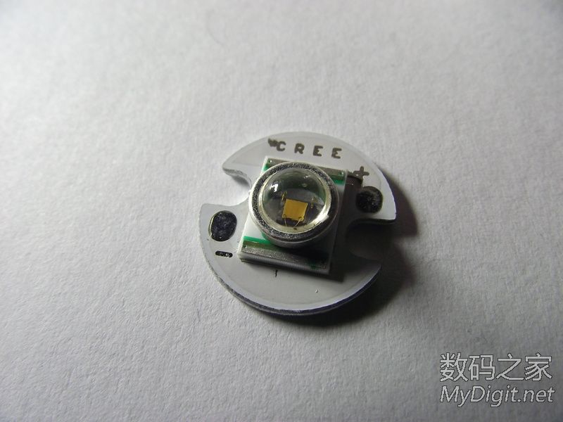

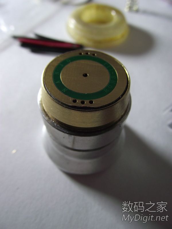

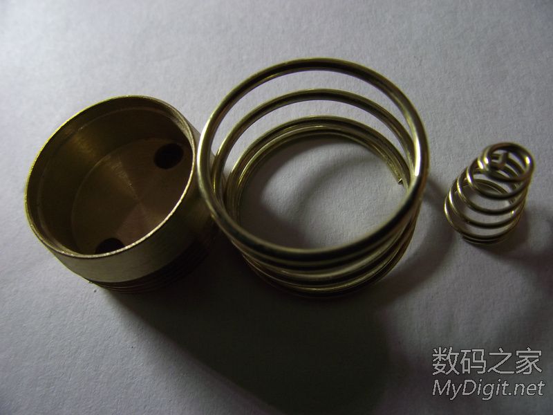

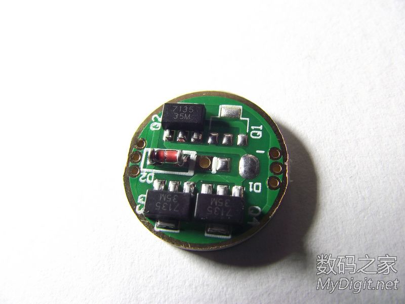

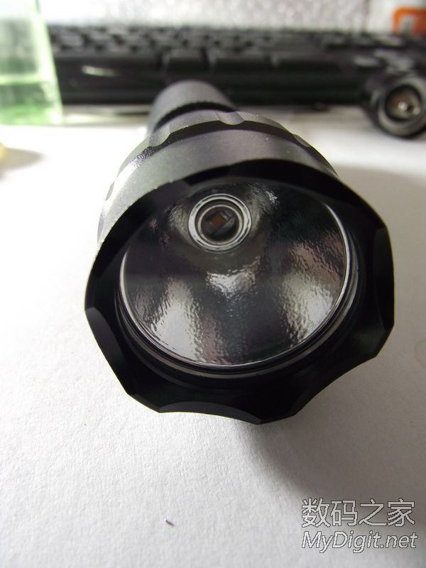

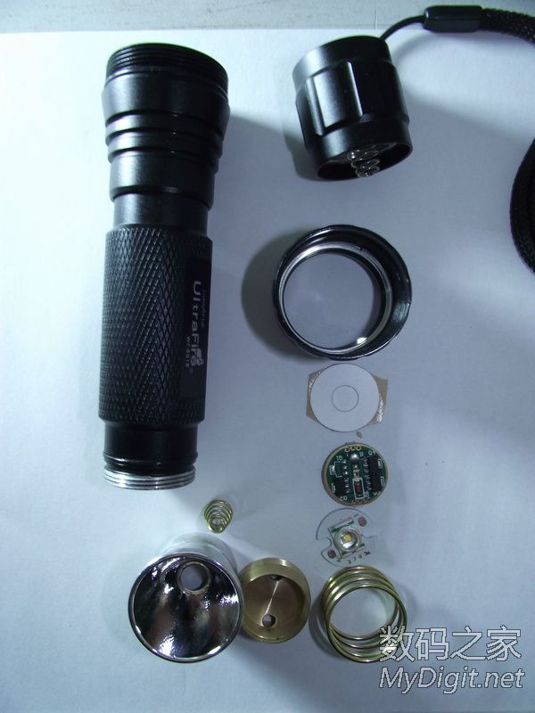

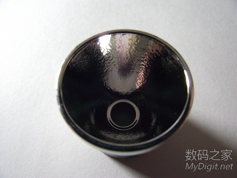

先来张全家福
“橘皮”反光碗,铝的
Q5

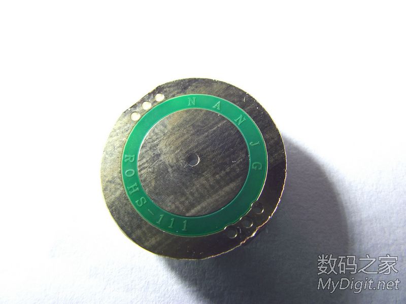

7135*3恒流板
镀金的
绝缘片
电路仓铜的,实心仓
导热硅脂

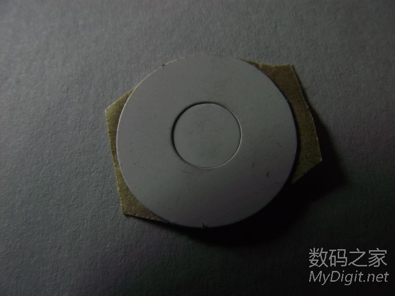

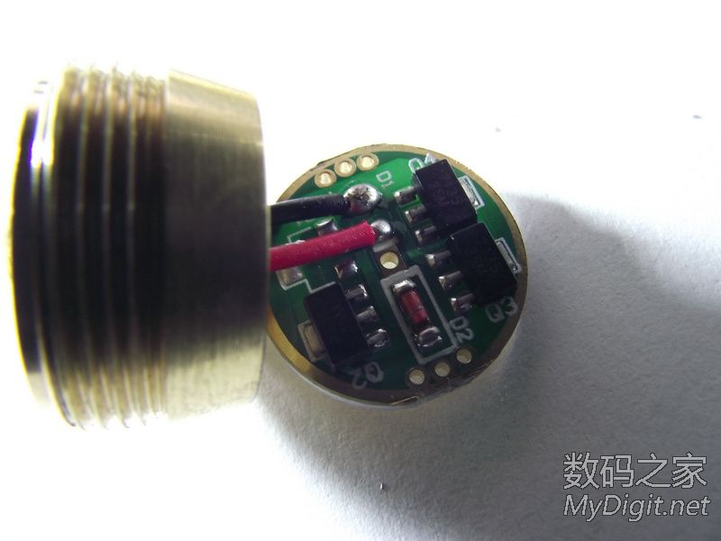

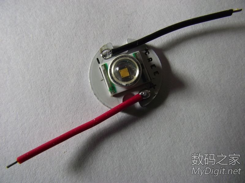

先焊灯,要注意控制时间

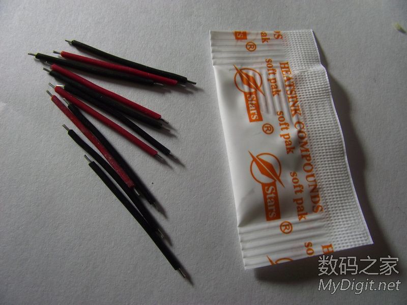

涂抹硅脂
焊电路
扣上电路仓
焊弹簧

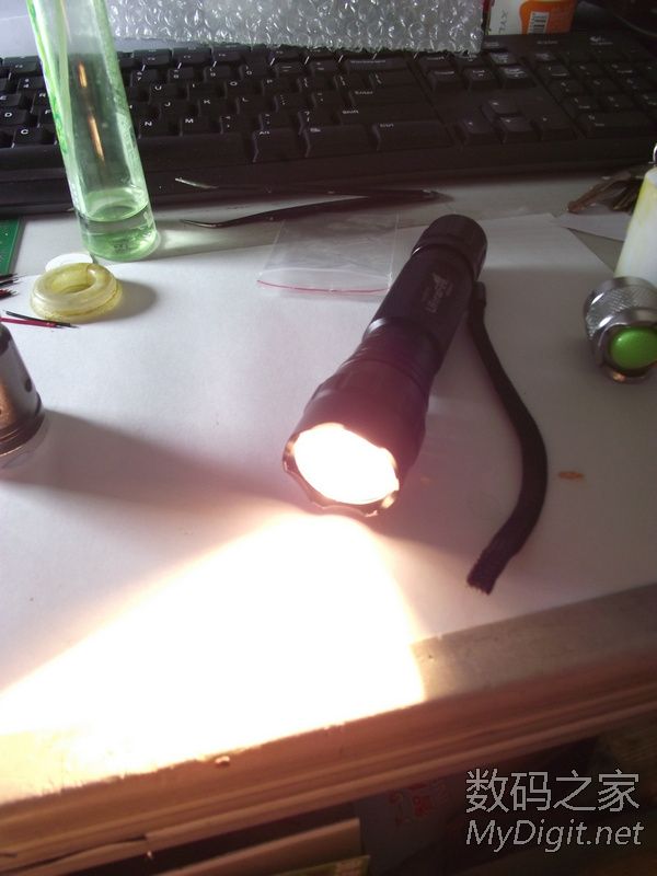

完成

发表于 2019-8-23 17:46:03 来自手机浏览器 | 显示全部楼层
原来是这样组装的,谢谢分享,套料不比成品便宜吧
发表于 2019-8-23 17:54:25 | 显示全部楼层
导热硅脂多了,效果不好
发表于 2019-8-23 21:06:41 来自手机浏览器 | 显示全部楼层
半悬浮电路仓 散热不太好

 楼主| 发表于 2019-8-25 16:42:22 | 显示全部楼层
便宜点,但是不多。因为之前散买了很多灯珠,所以就买了套件装一下:lol:
发表于 2019-8-25 19:21:45 | 显示全部楼层
硅脂太多了
 楼主| 发表于 2019-8-26 18:18:16 | 显示全部楼层
挣钱买刀 发表于 2019-8-23 21:06
半悬浮电路仓 散热不太好
晚上短时间用还行,长时间散热不行
发表于 2019-8-28 22:27:39 | 显示全部楼层
只是7135控制|?那只有一个挡位了?
 楼主| 发表于 2019-8-28 23:26:57 | 显示全部楼层
hu2011q 发表于 2019-8-28 22:27
只是7135控制|?那只有一个挡位了?
是的,没有调光控制
发表于 2019-8-29 10:46:32 | 显示全部楼层
26.5一体仓,现在这样封装的Q5不好找了吧,手电已经退烧了,太烧钱,话说如果这些都是散件的话,价钱加起来要比直接买成品贵,当然成品的电路可能没这个好。
