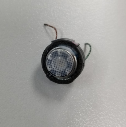

入手note8也1年多了,耳机几乎每天地铁用着听歌,今天突然3.5接口那里一动就暂停播放,经检查发现,话筒的线断了。遂拆之。其他的地方忘拍了,拆完,看看这个双动圈单元挺特别,发出来给大家看看。
官方的爆炸图赏析
拆出来的单元
单元正面

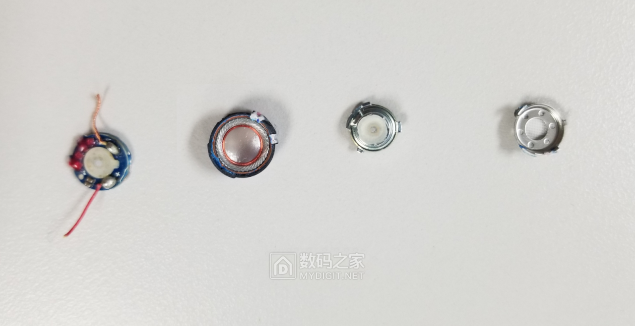

脱掉罩罩
拿出第一个动圈
第二个也分离出来
看看背面情况

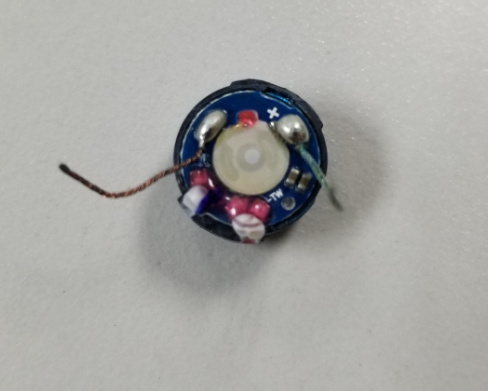

单元内电路板上两颗0402的MLCC电容,并联,万用表测并联电容值 1.8uF左右。
大概结构是,信号进来直接驱动一个动圈,穿进去1.8uF电容再进如另一个动圈。

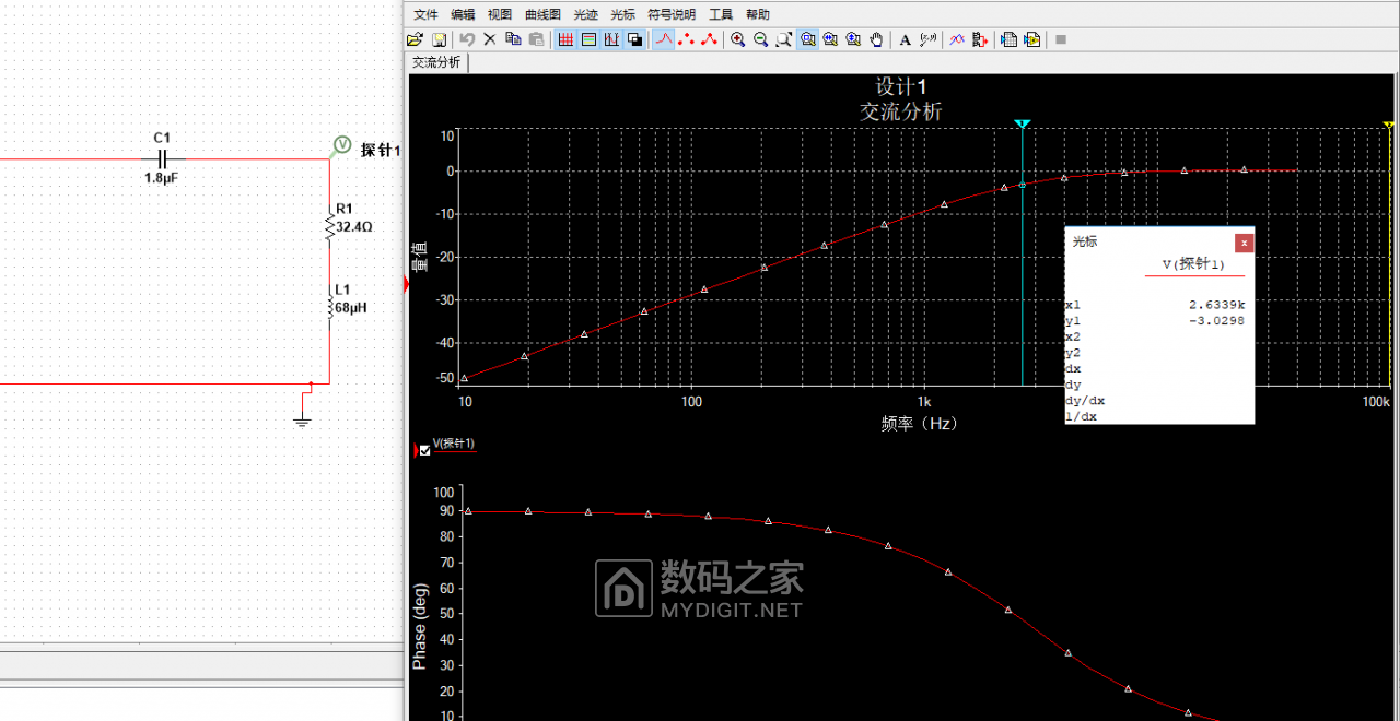

电容通高频,阻低频。通过简单的隔直电路达到分频的目的。
万用表测量的耳机静态电阻32Ω,电感在70uH左右,简单模拟分析的-3db点在2.63KHz。
就测了一个动圈,线太细扯断了,不知道那个对应高频,哪个对应低频。理论上应该两个动圈阻抗不一样(电阻跟电抗),而且因为磁铁的存在,感抗的频响也应该有变形。不是学声学的,不懂。
