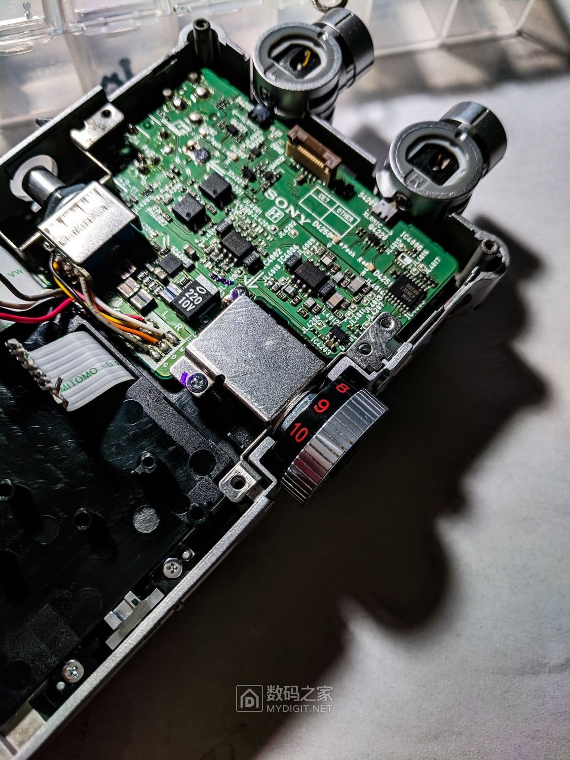

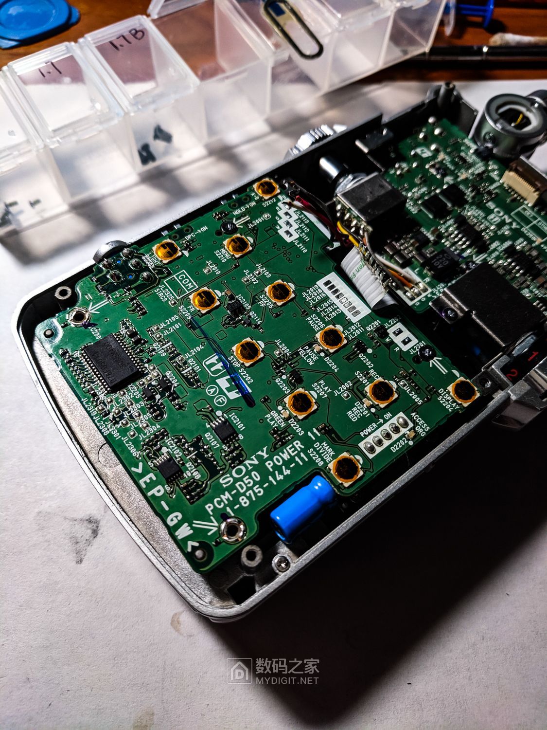

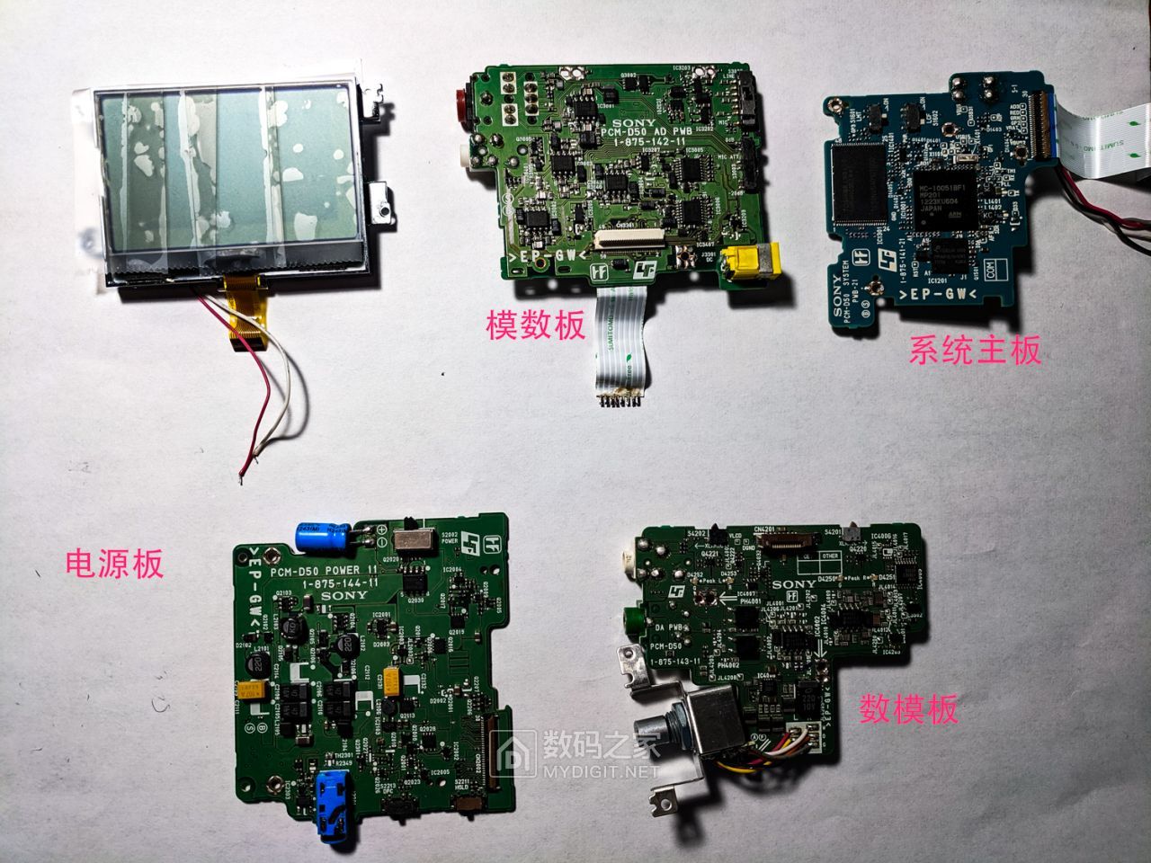

差不多拆完了才想起来拍个照,勉强算个拆解吧:lol:,整个机器有4块分立的电路板,电路分开不知是否能提高性能和降低设计难度。

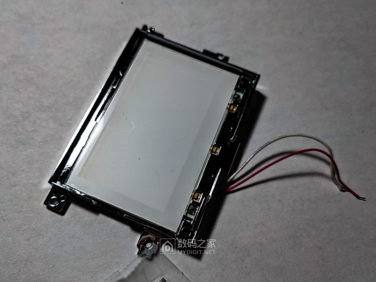

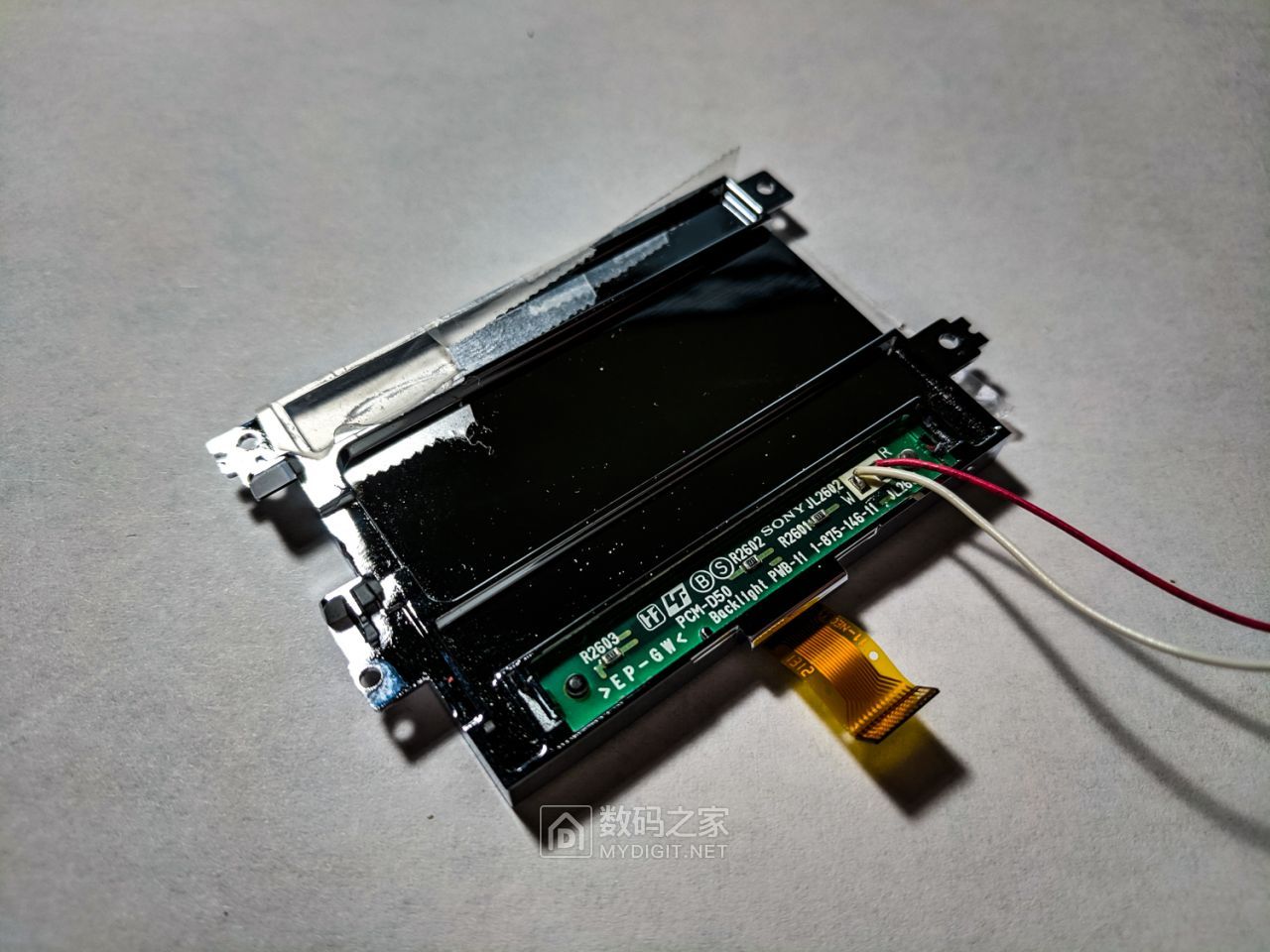

液晶屏幕,带橙色背光

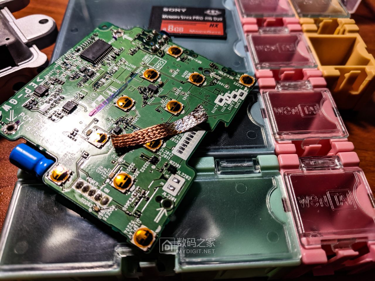

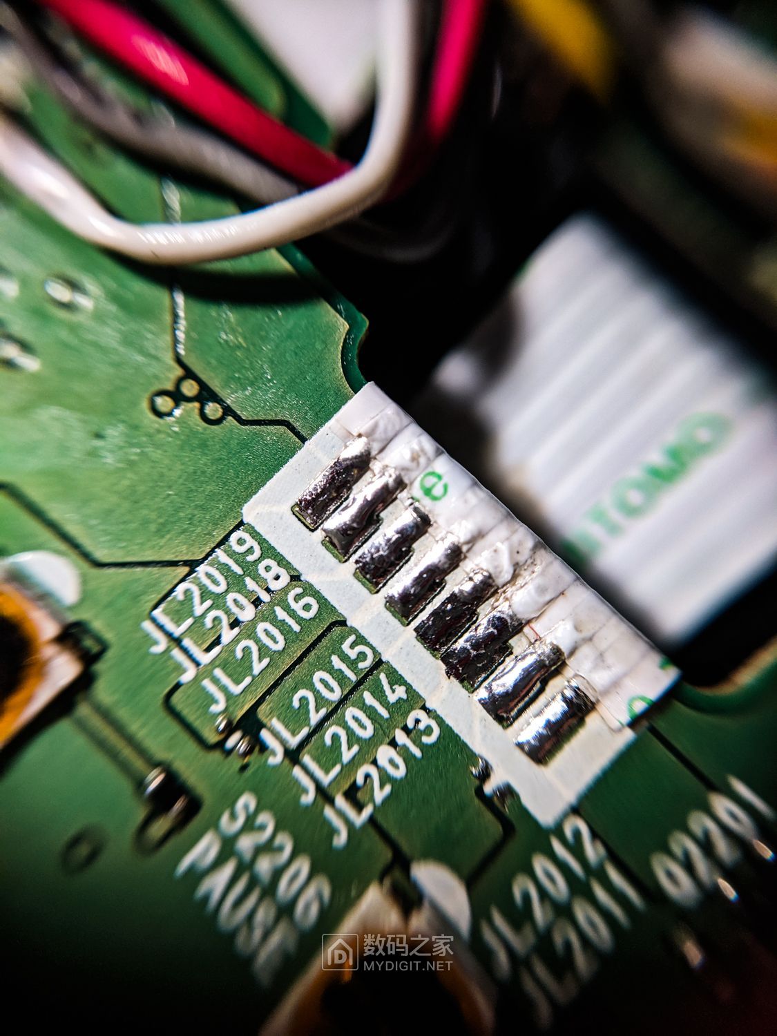

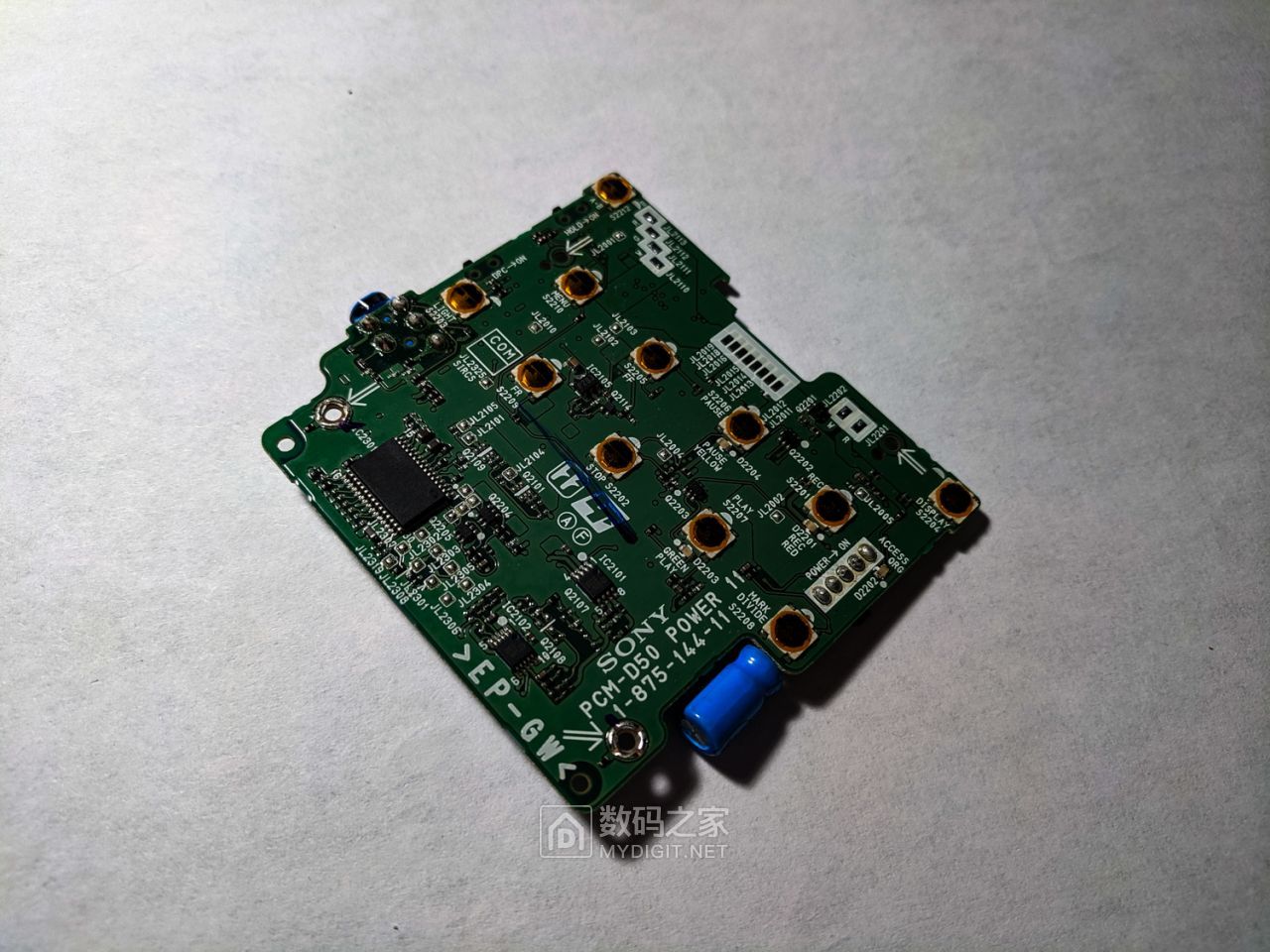

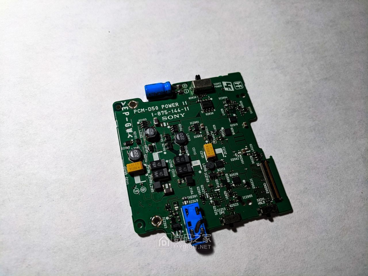

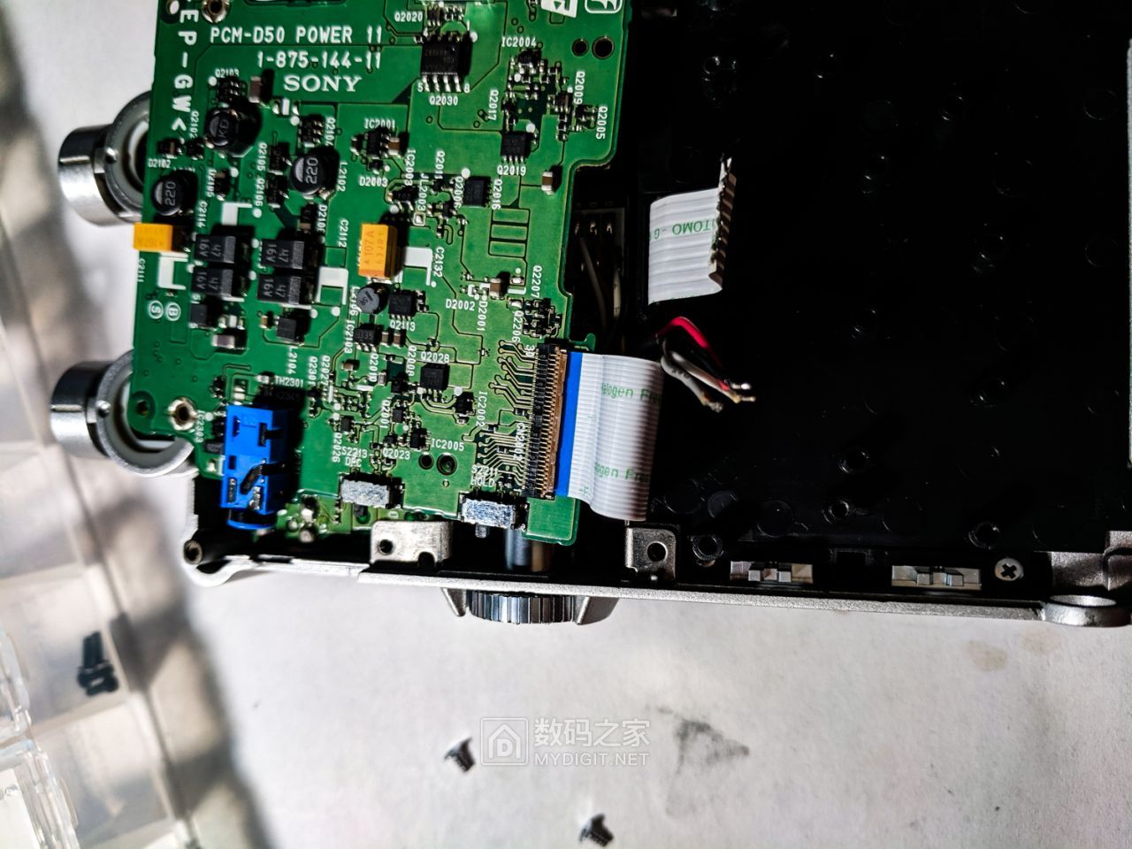

拆下来的电源和按键板,要先焊下几根线才能取下
全部电路板都用了无铅焊锡,焊接温度要适当调高
我把线拆掉后,用吸锡线清洁了焊盘,换上普通的铅焊锡,焊接方便些

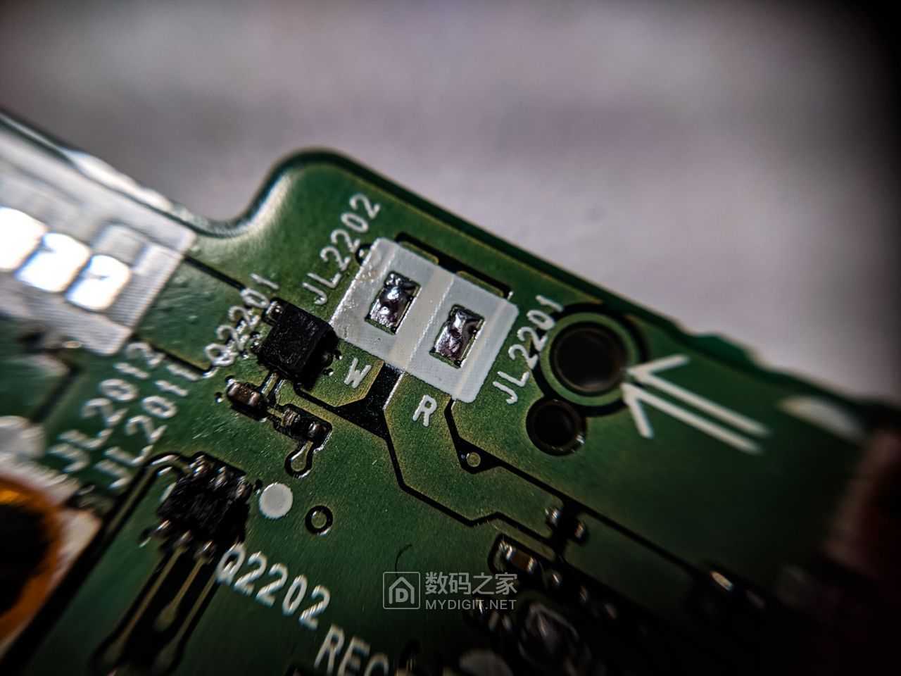

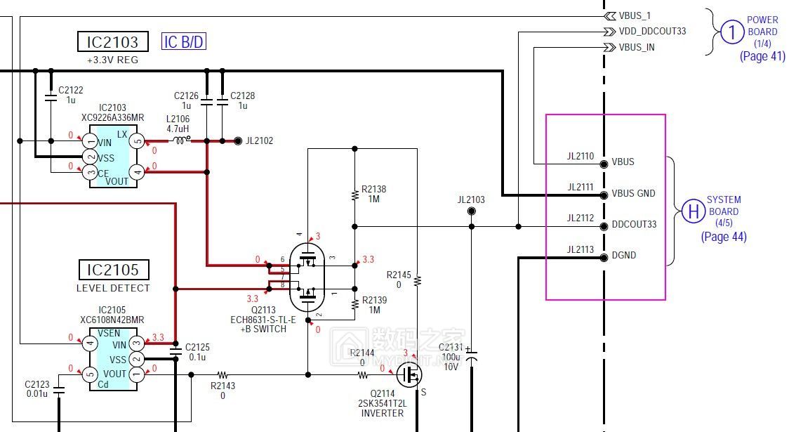

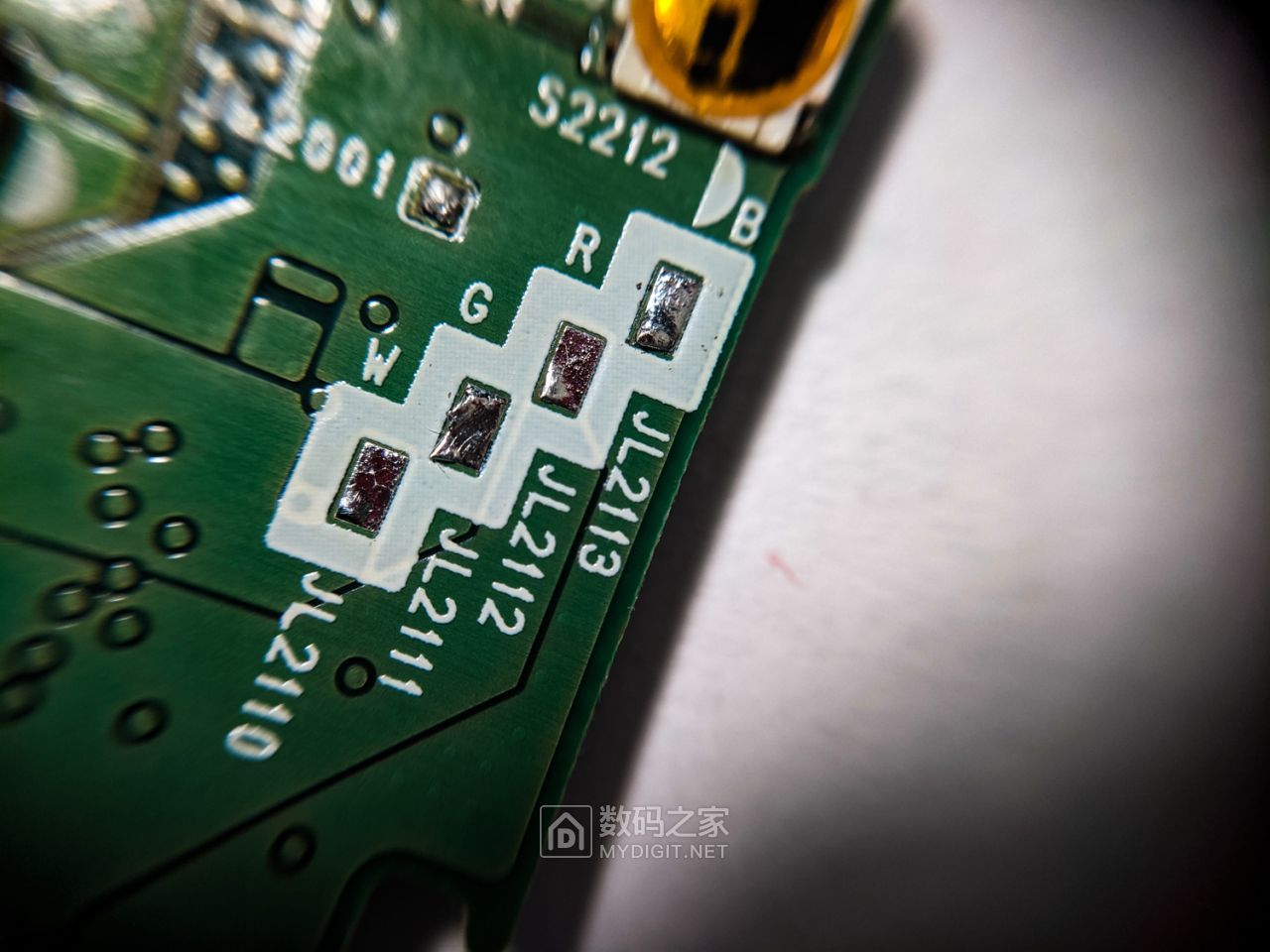

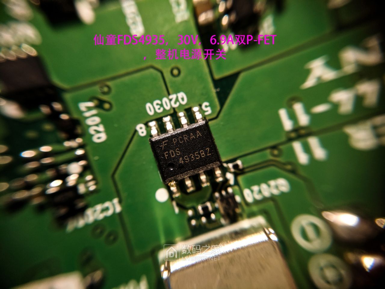

电源板电源输出

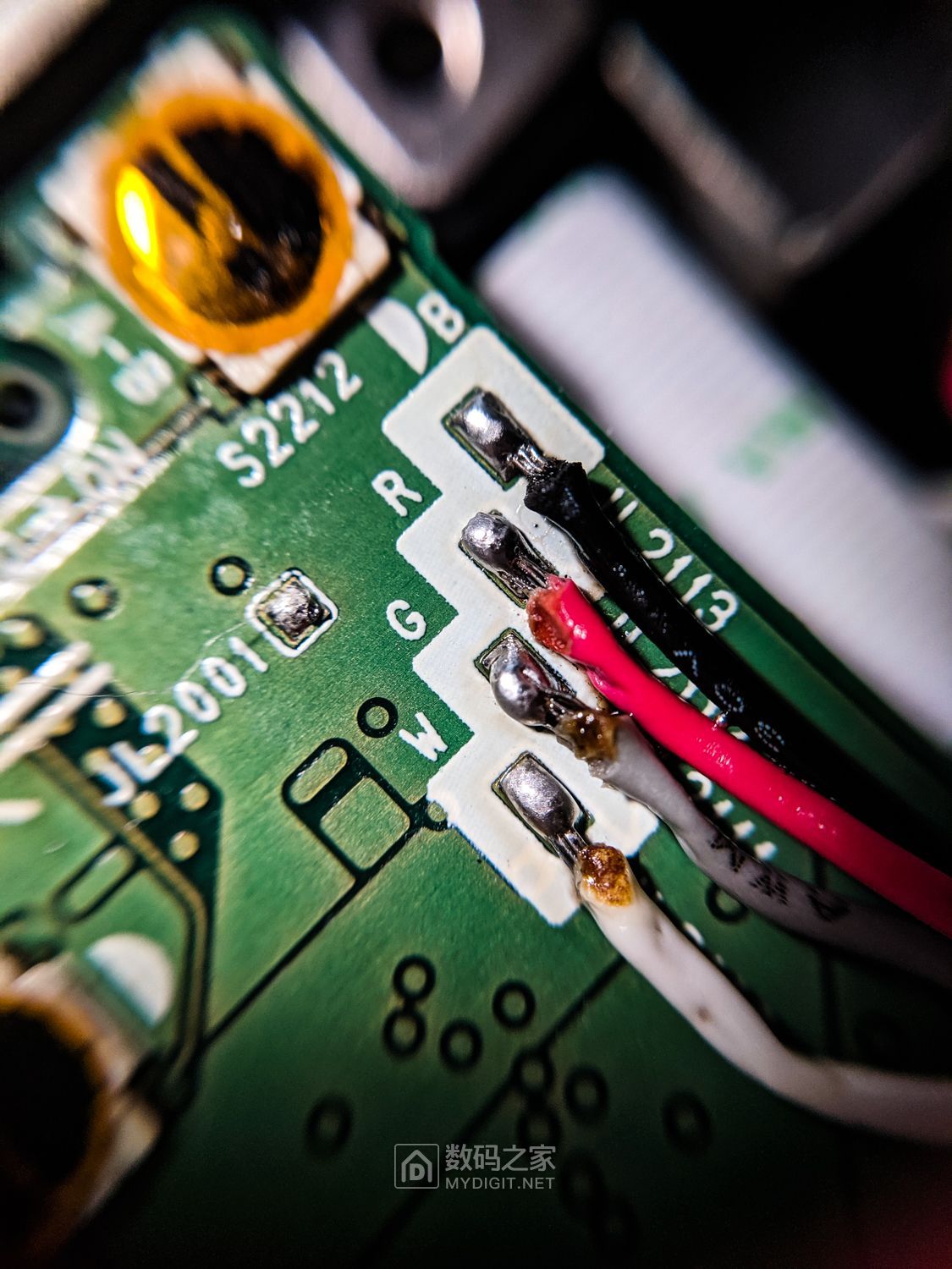

电源输出,WGRB是线的颜色,标记清晰

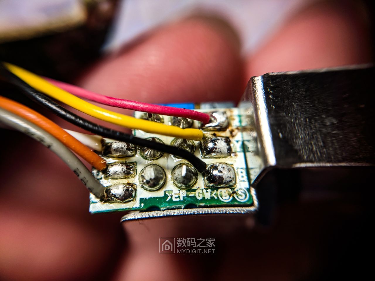

液晶屏背光焊点

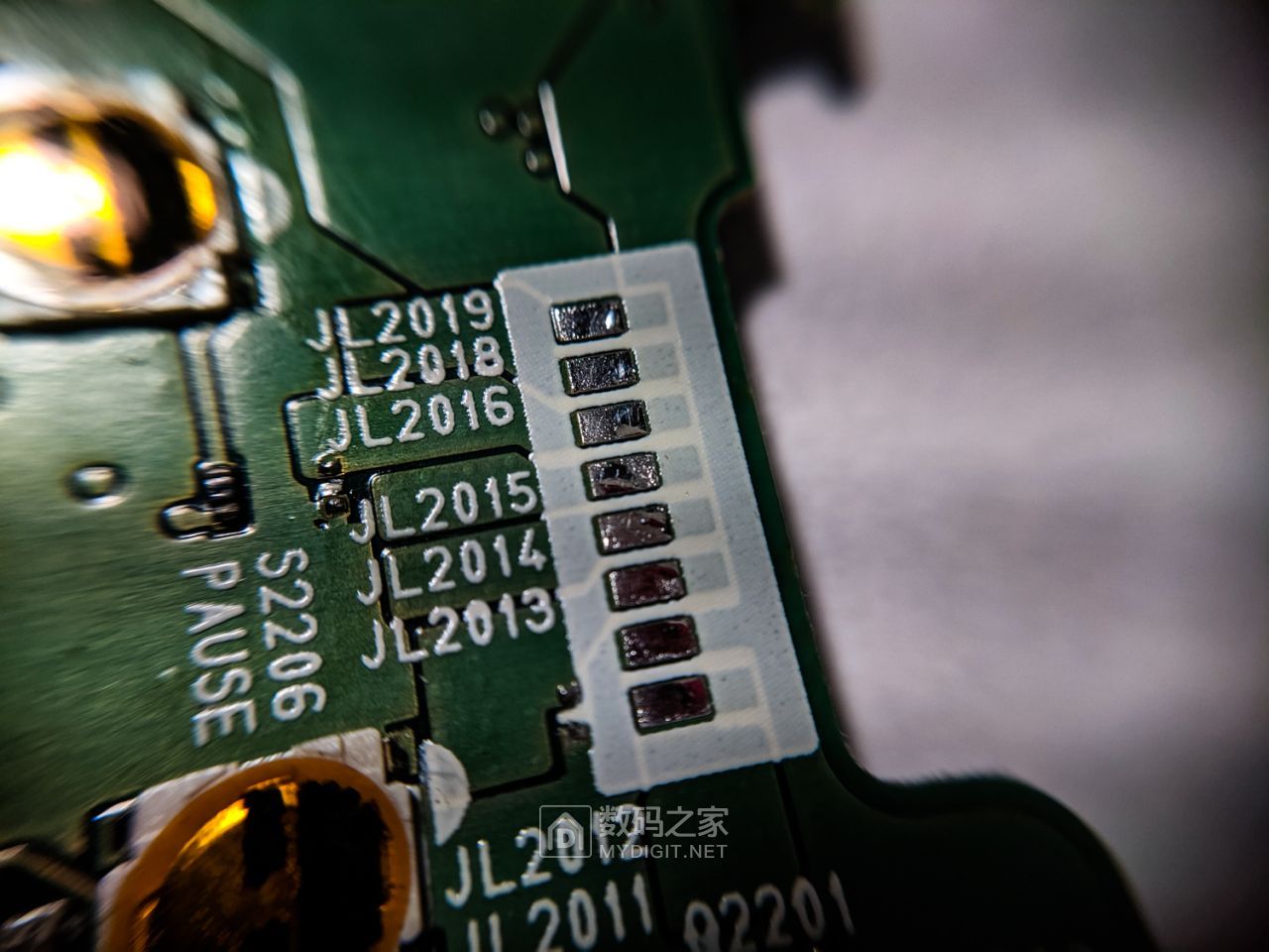

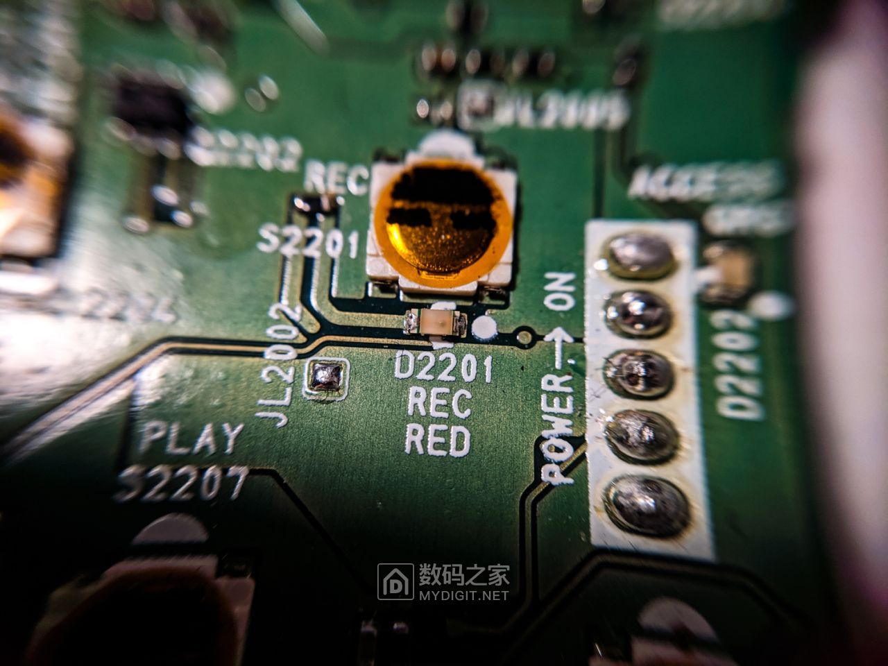

录音按键和录音进行中的LED

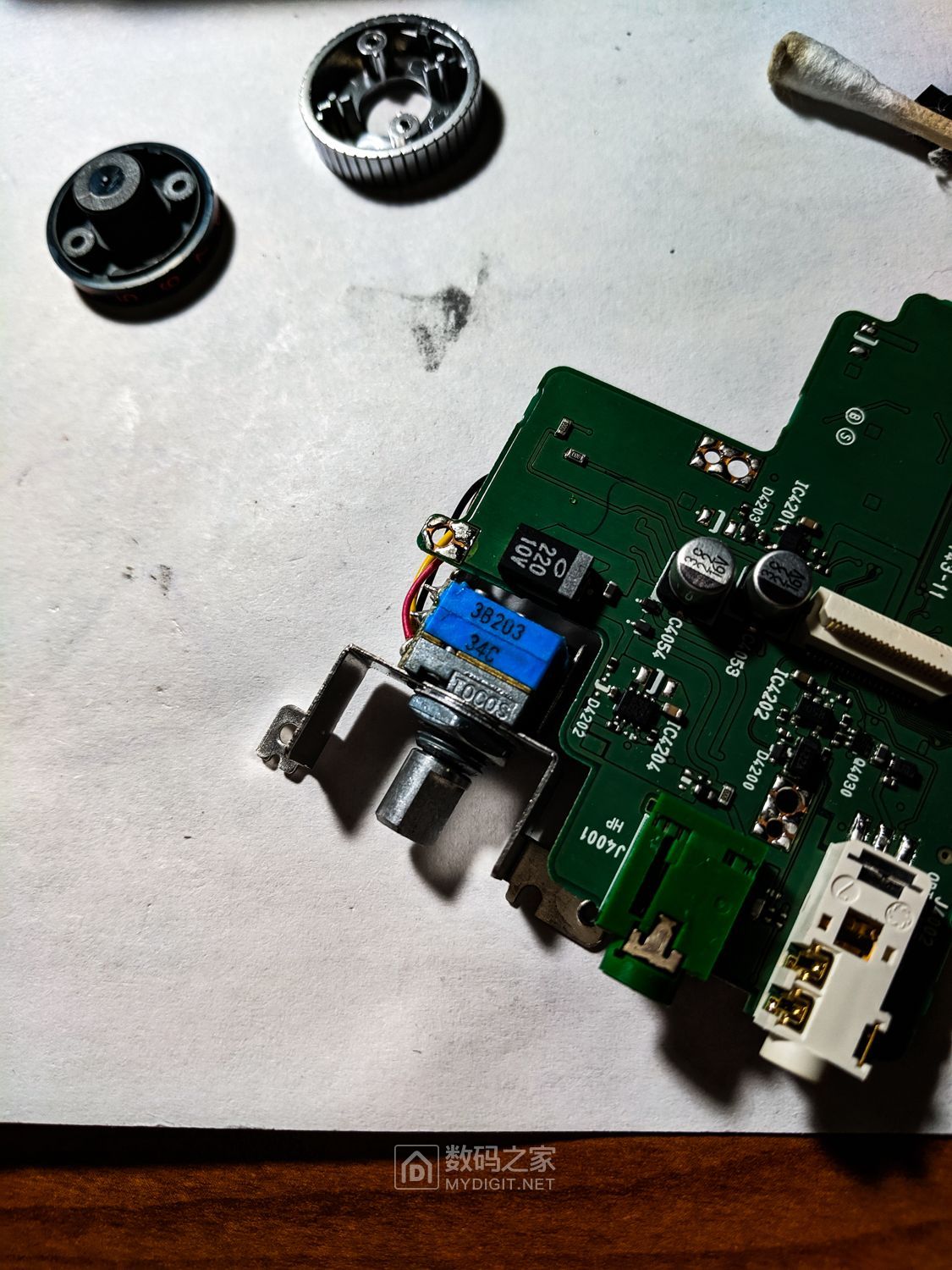

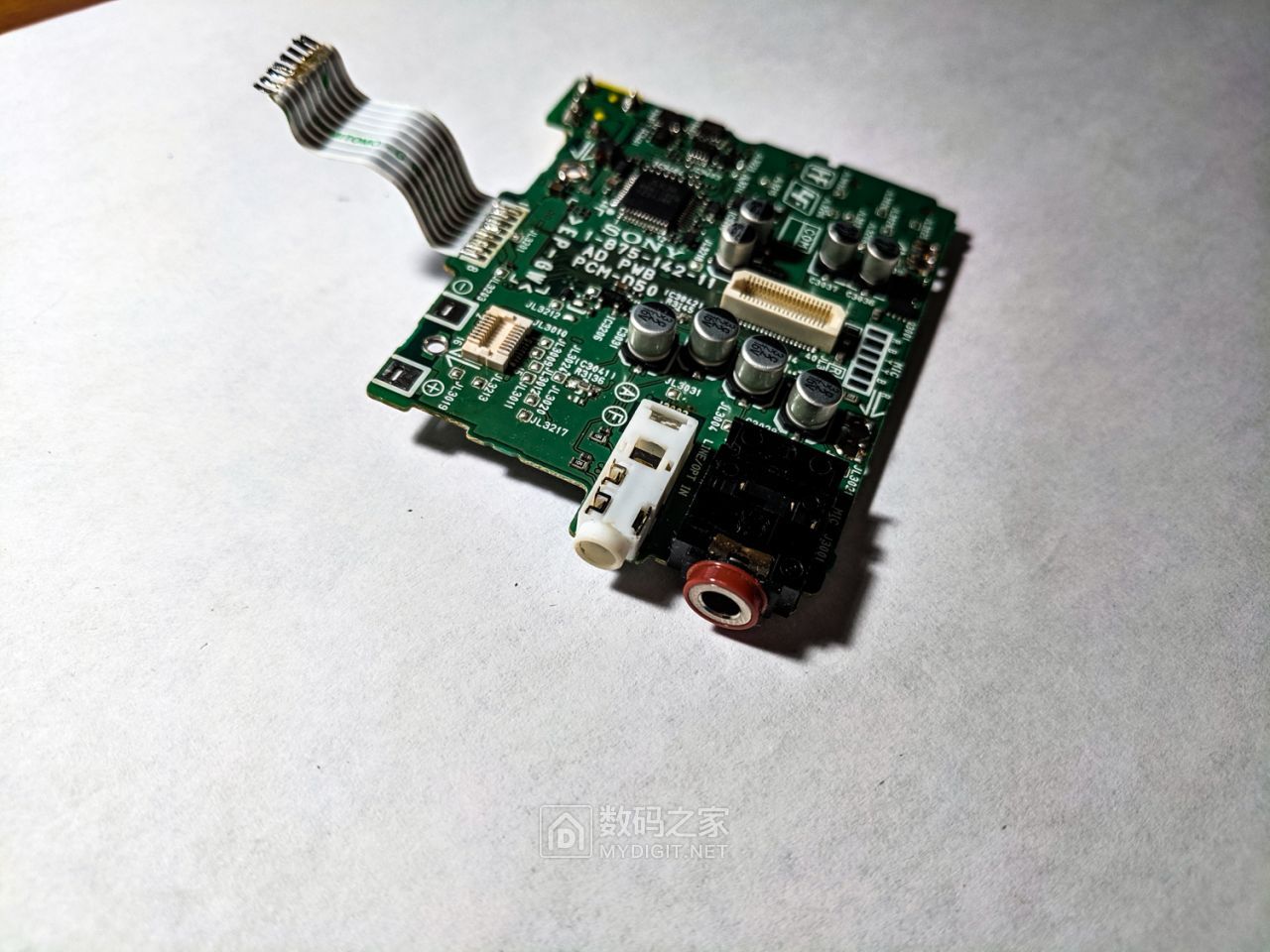

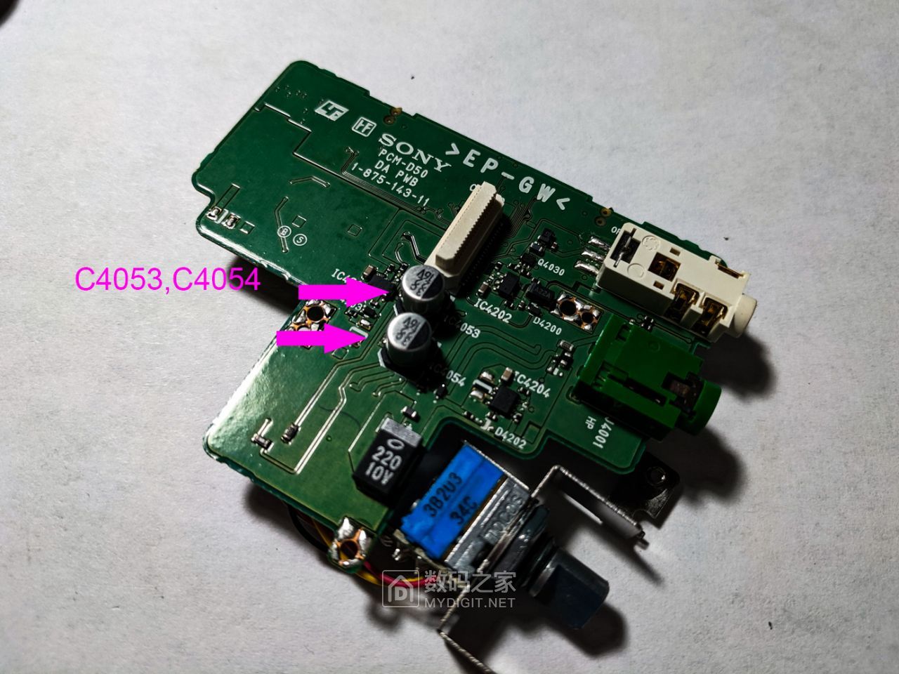

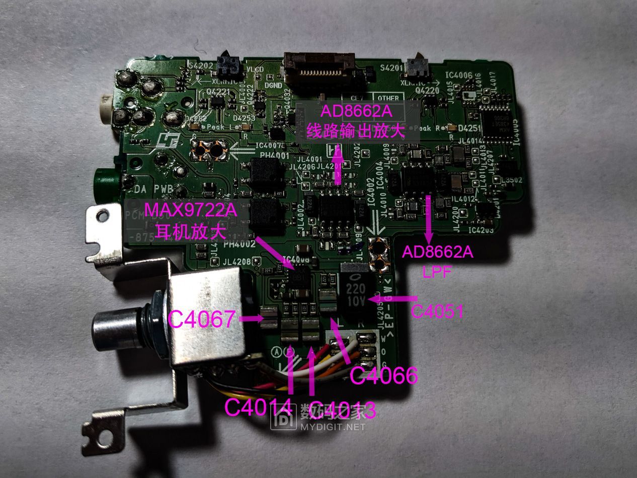

这块就是很多“耳机发烧友”关注的数模板,上有DAC和耳机放大器

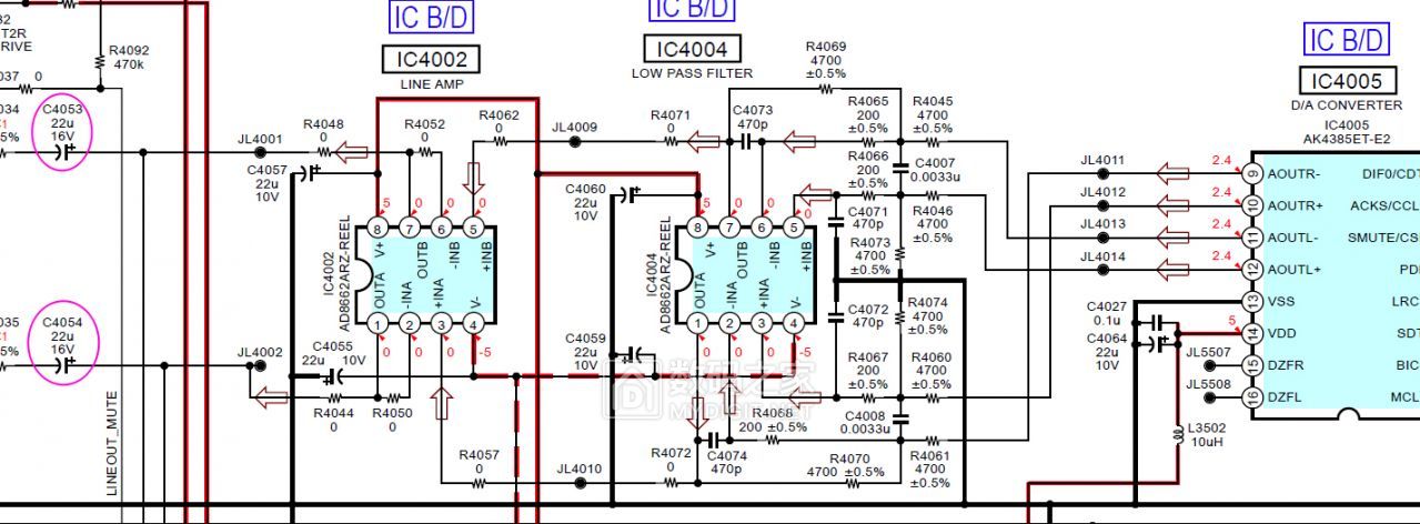

这两个电容应该是线路输出前的耦合电容

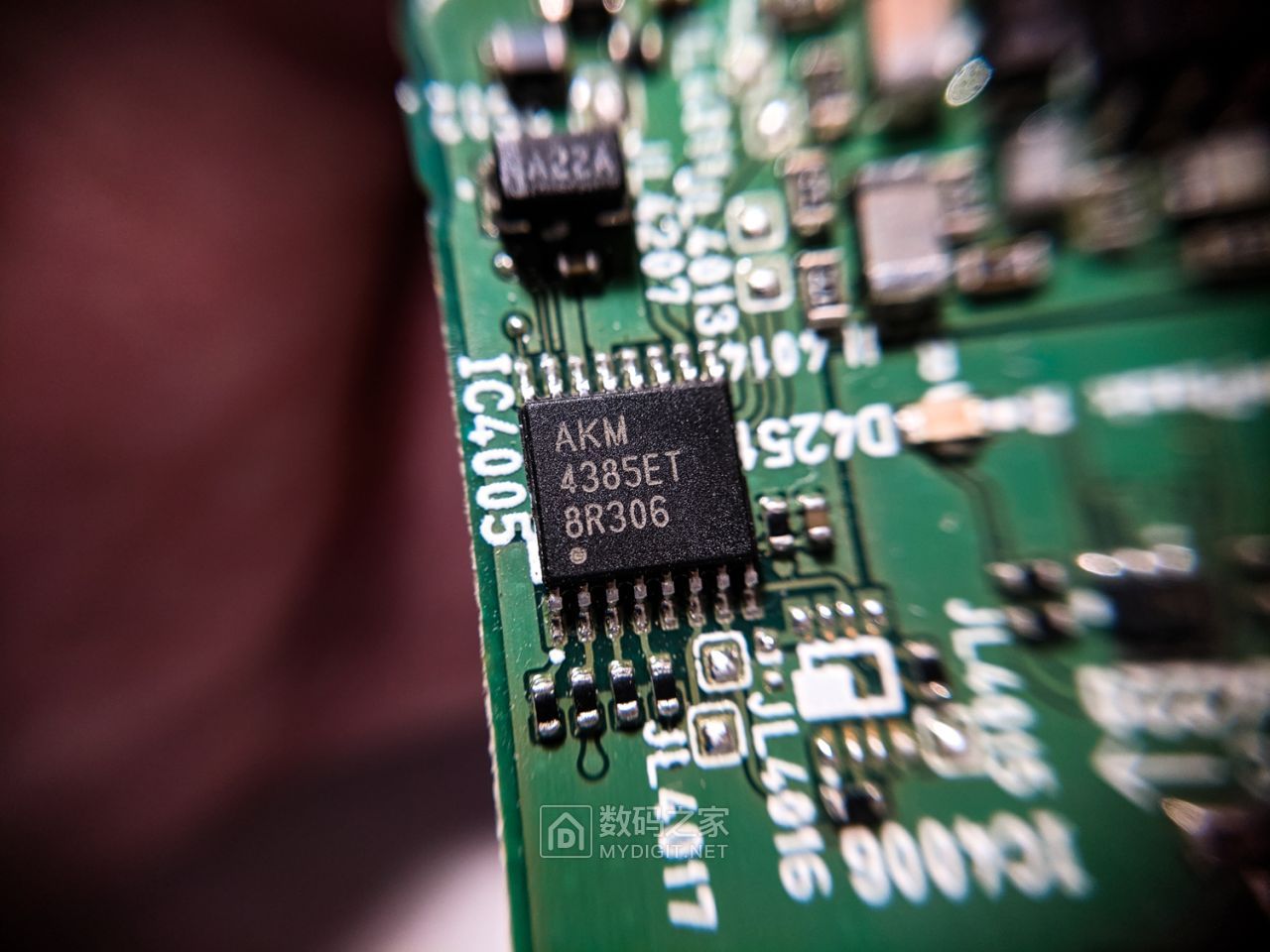

这个就是很多人关心的DAC,AKM4385,某宝上流传的所谓MOD磨机大多数都会改了这颗DAC

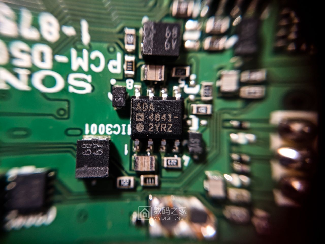

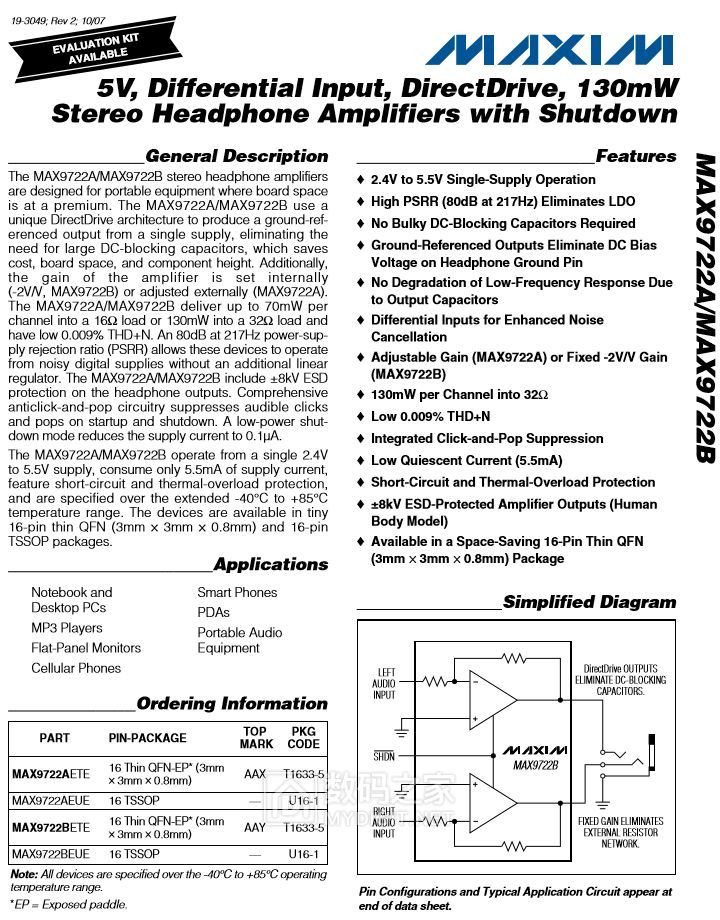

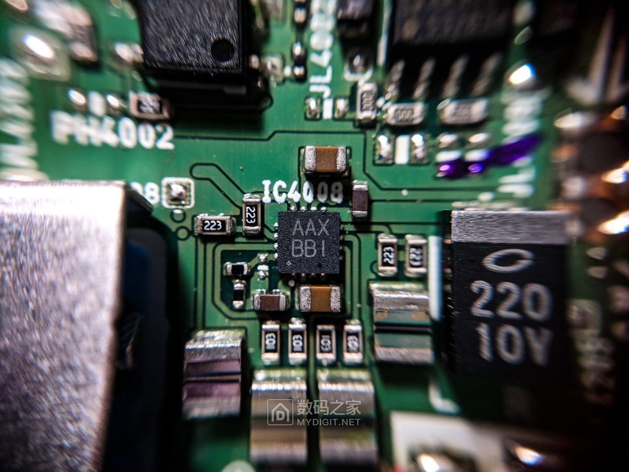

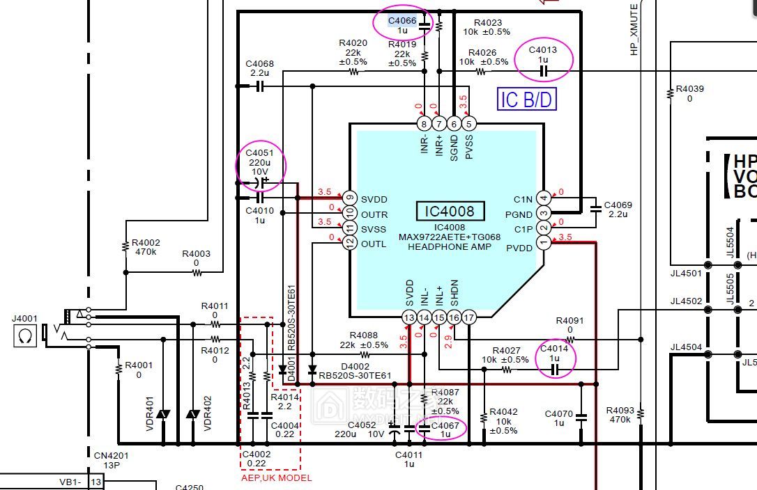

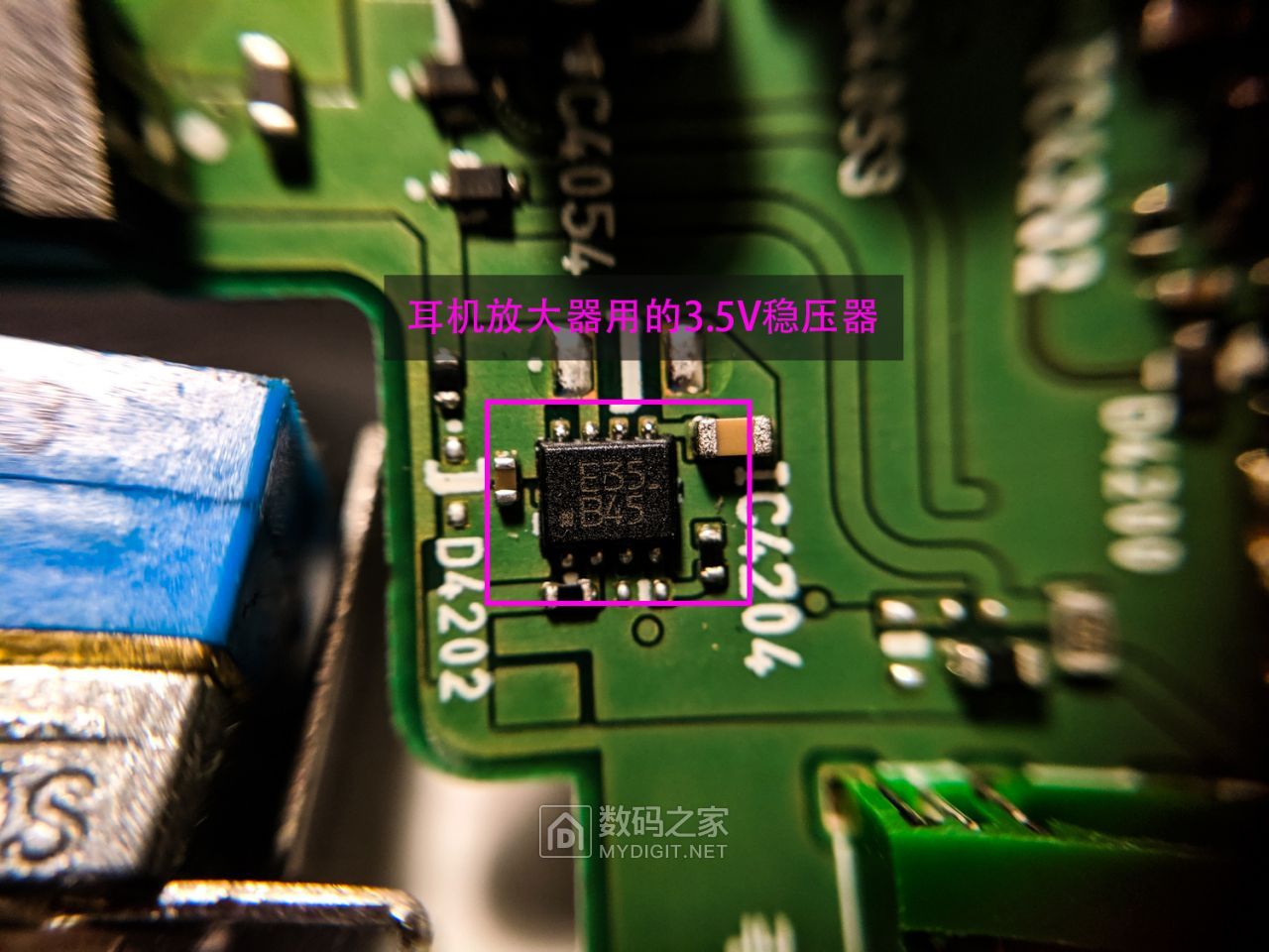

喜闻乐见的耳机放大器,用了集成电路而不是“国砖”里常见的分立电路,个人认为是为了节省成本,但又不妥协太多的耳机输出性能

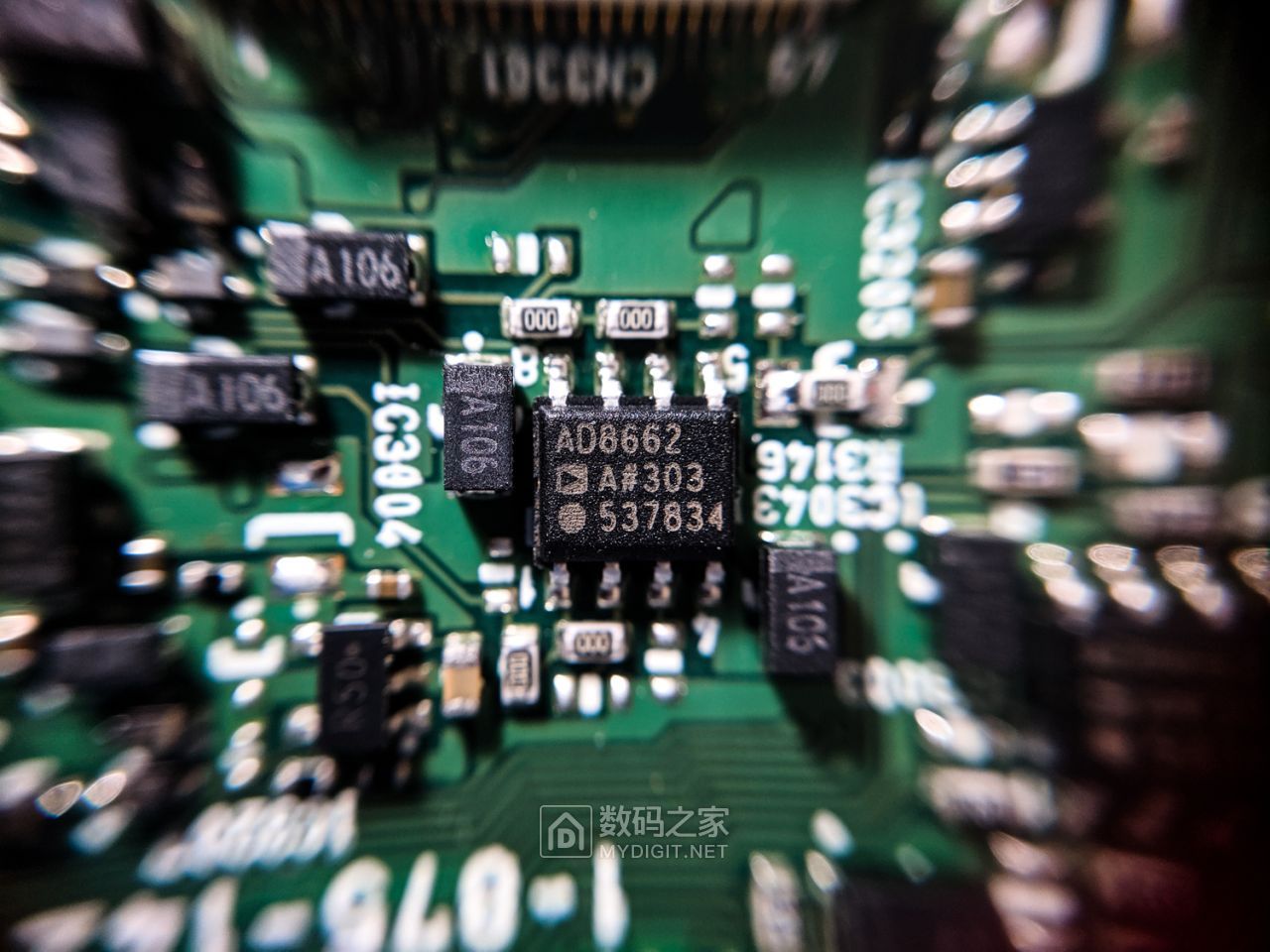

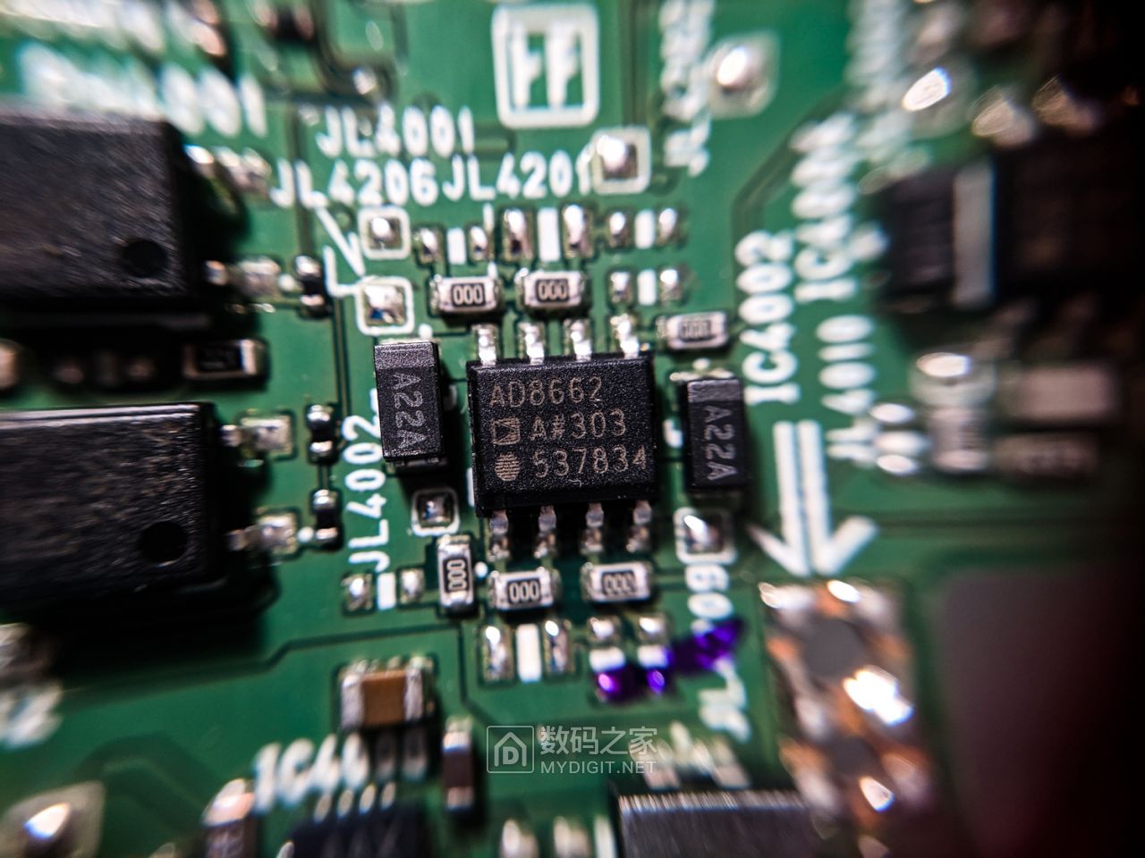

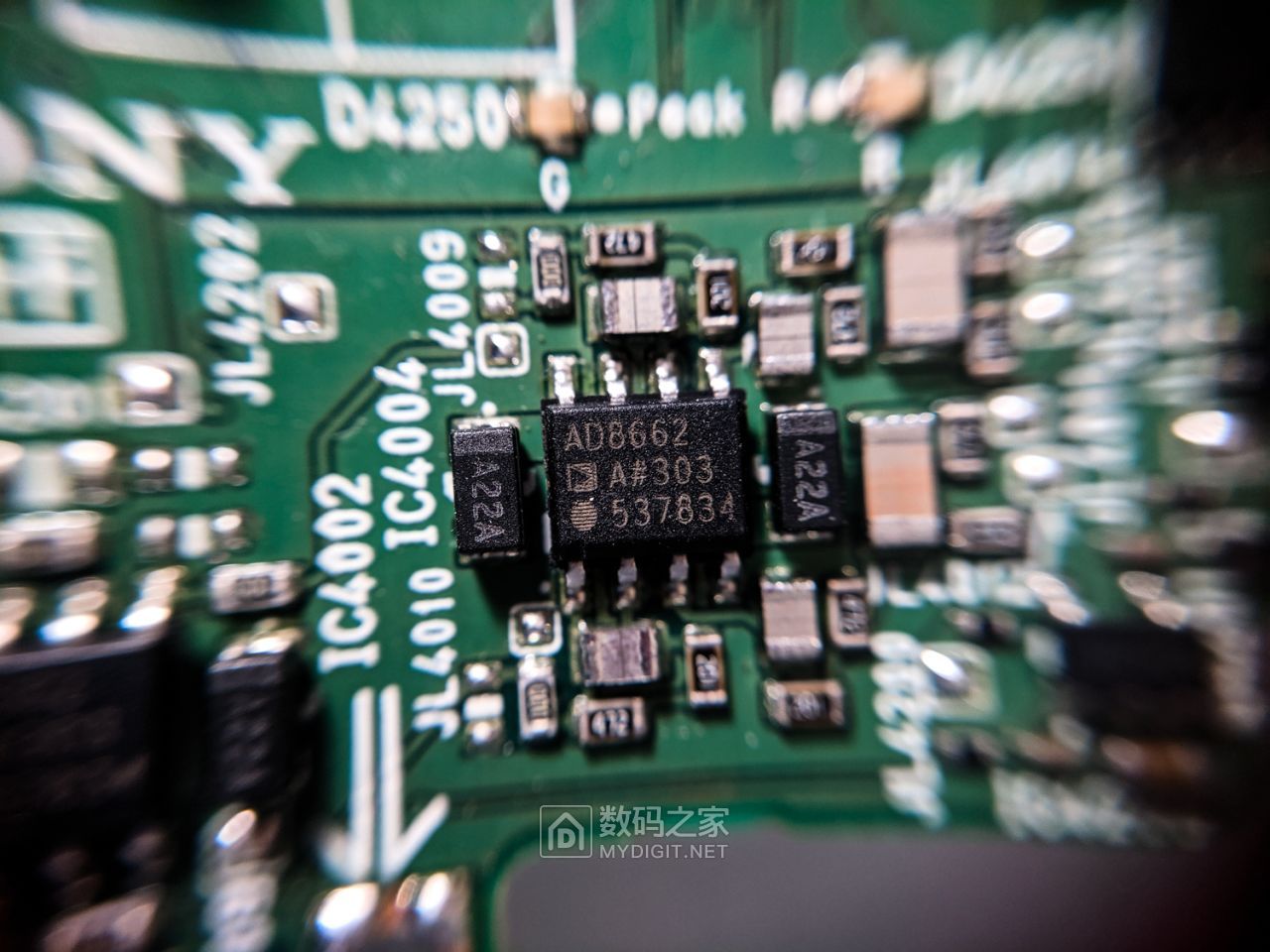

线路输出的运放,看电路图这个运放接成了跟随器,有点像一个buffer
LPF也是这颗运放

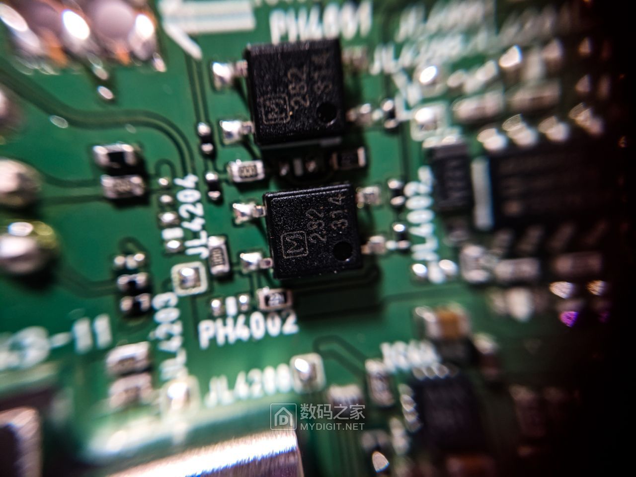

光耦,用途不明

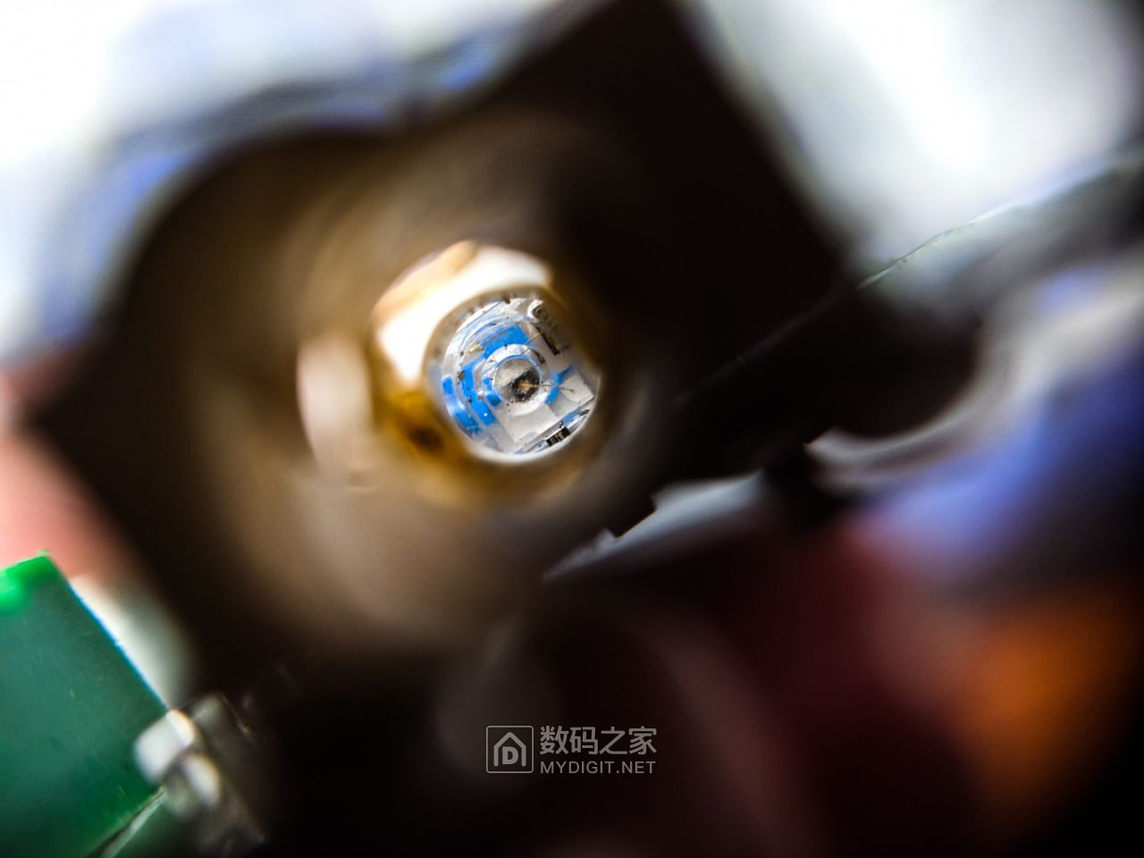

光纤输出的发射管

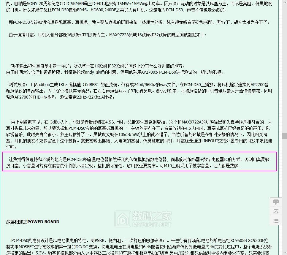

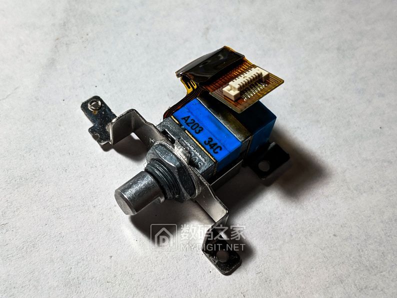

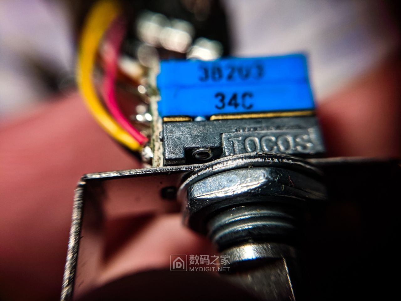

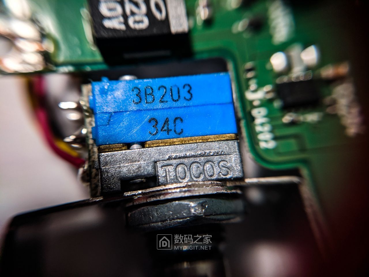

经常被人吐槽偏音,破音,有杂音的电位器,20K,B203的B说明是一个线性电位器,不少“烧友”都觉得用线性电位器有问题,应该用对数电位器

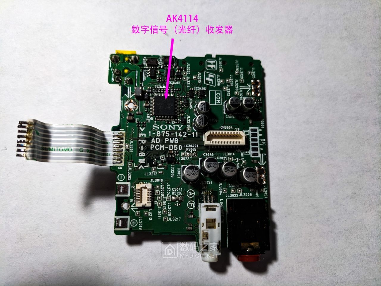

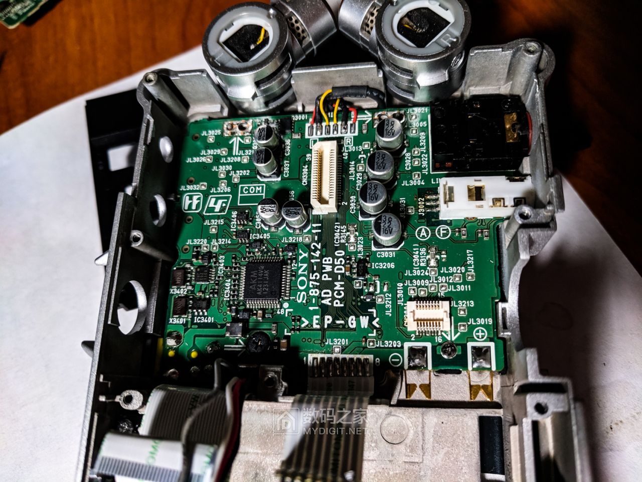

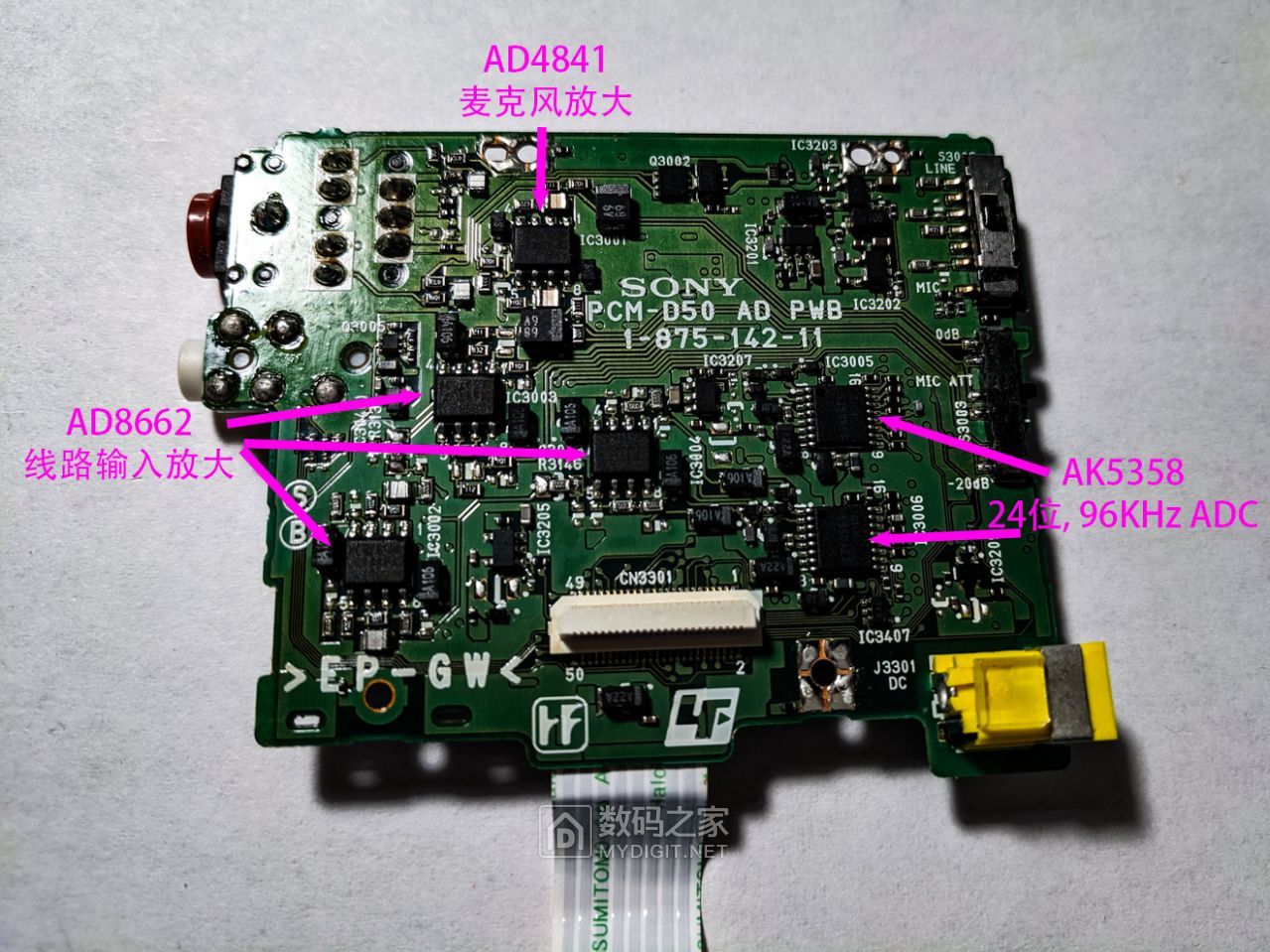

这个是模数板,模拟信号转换成数字信号,支持数字输入(光纤)

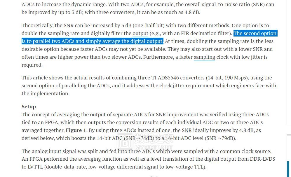

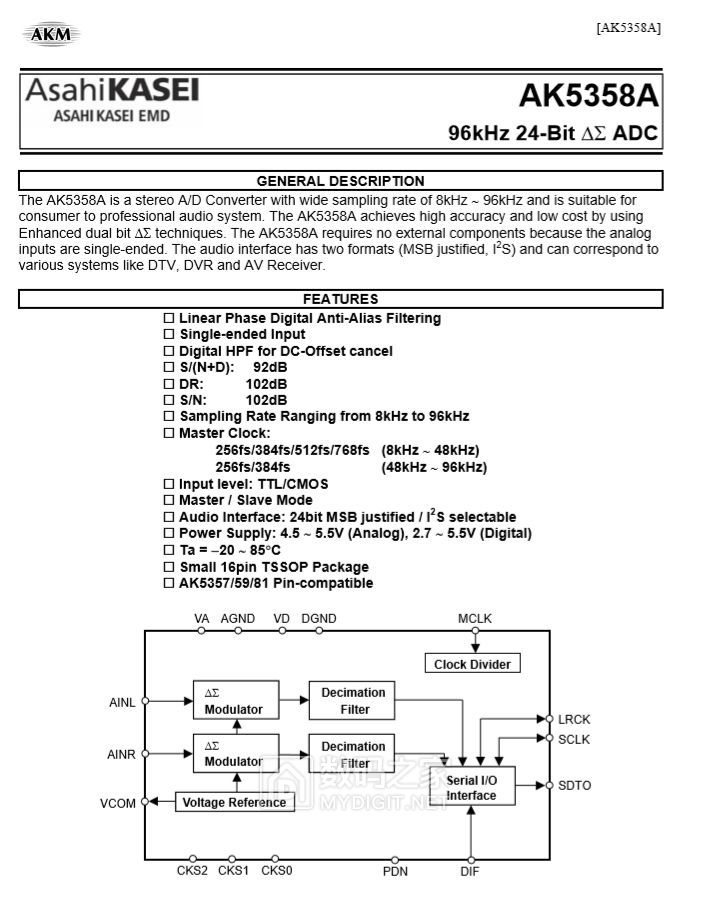

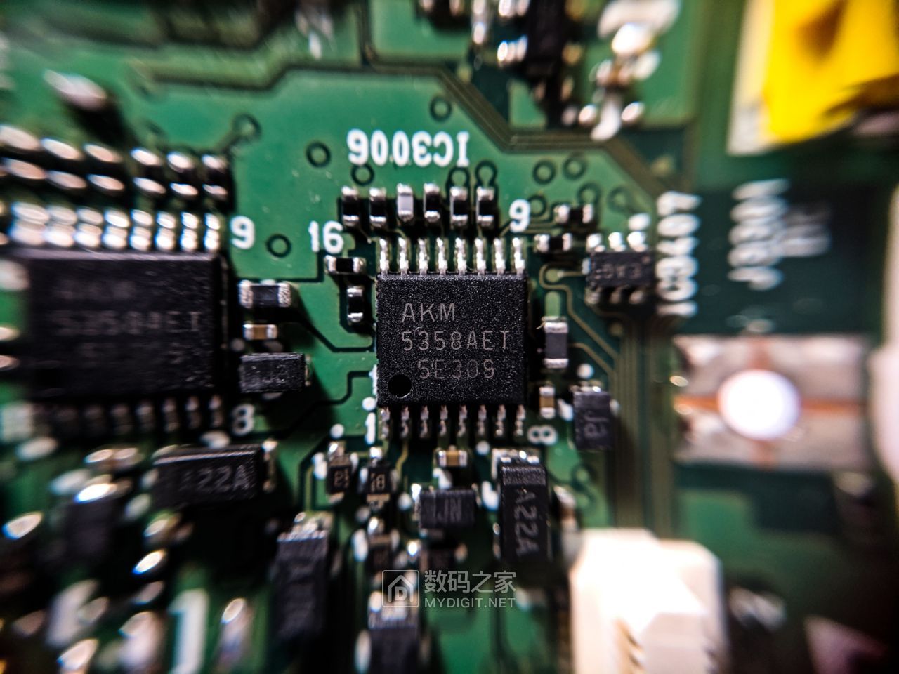

模拟部分的ADC,两颗一模一样的5358
单颗5358就可以达到宣称的24bit,96kHz模拟输入
不知道为什么要用两颗ADC,猜测是为了提升信噪比

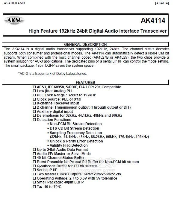

数字音频控制器,控制光纤输入输出

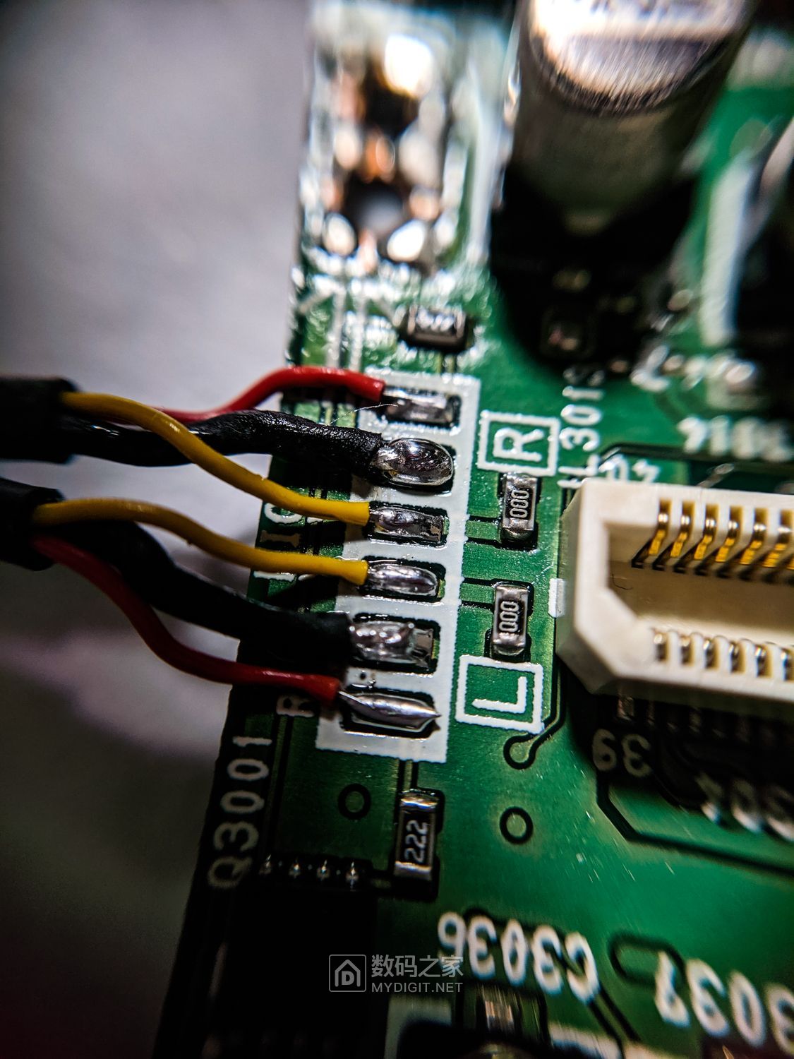

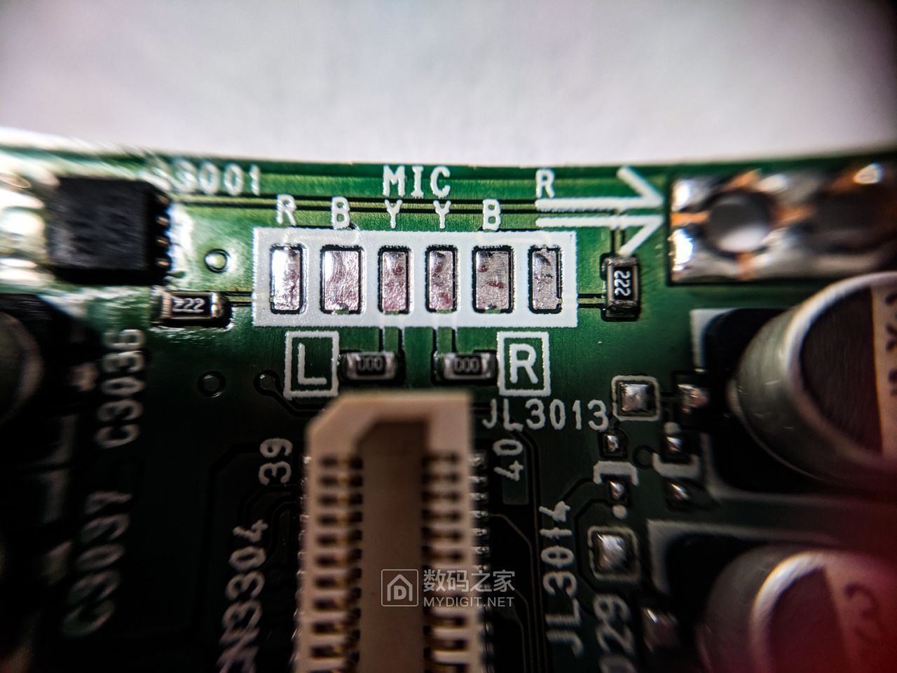

麦克风信号输入的运放,把麦克风信号放大到线路电平

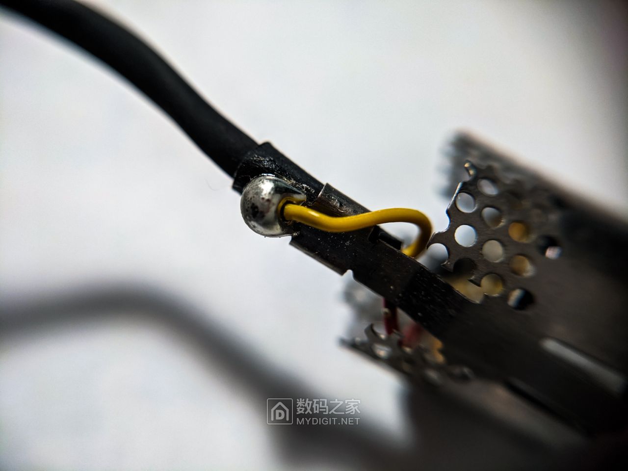

麦克风接线的焊点,线的线色不用拍照也能知道

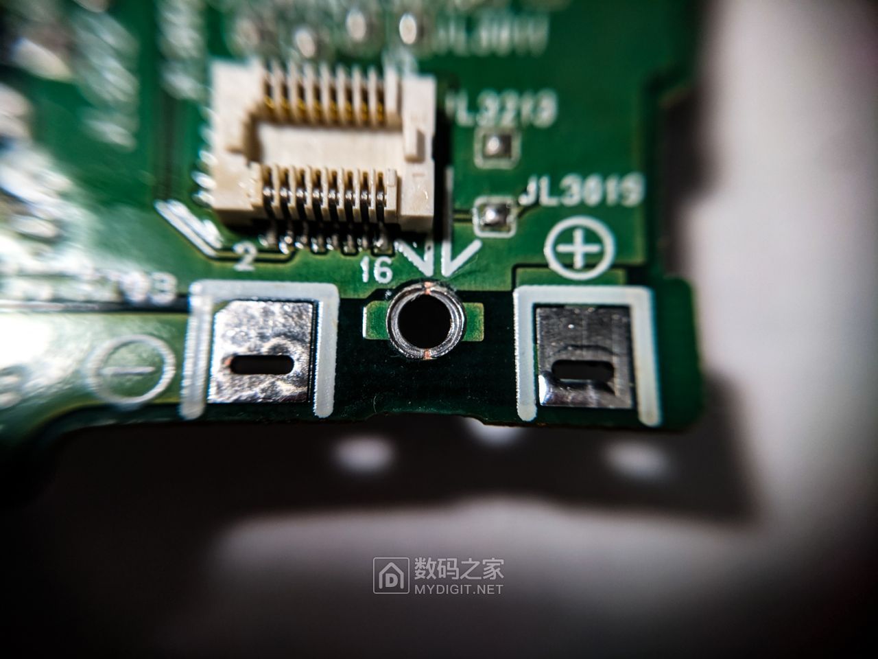

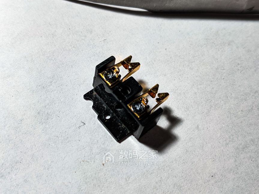

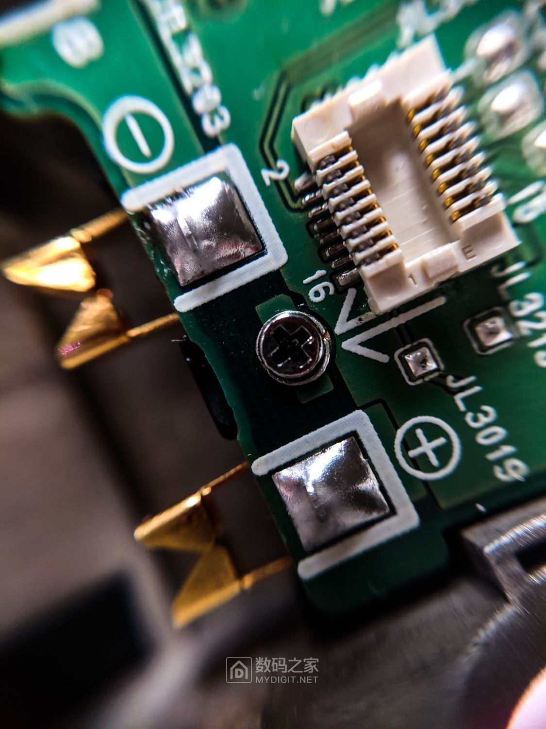

电池焊点,要把这个焊点弄掉才能拿下这个电路板

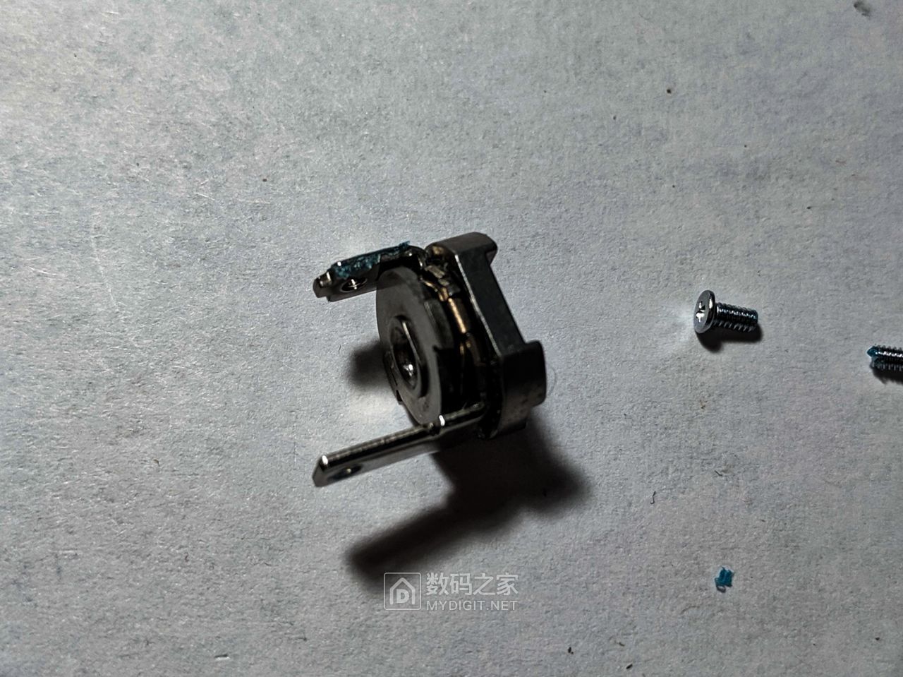

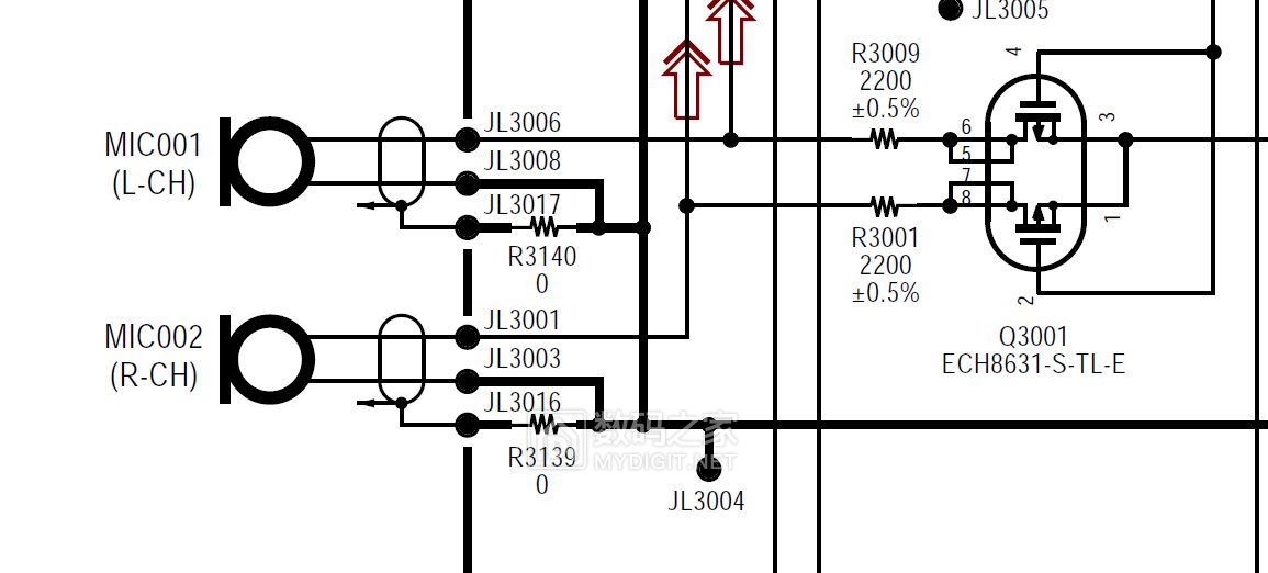

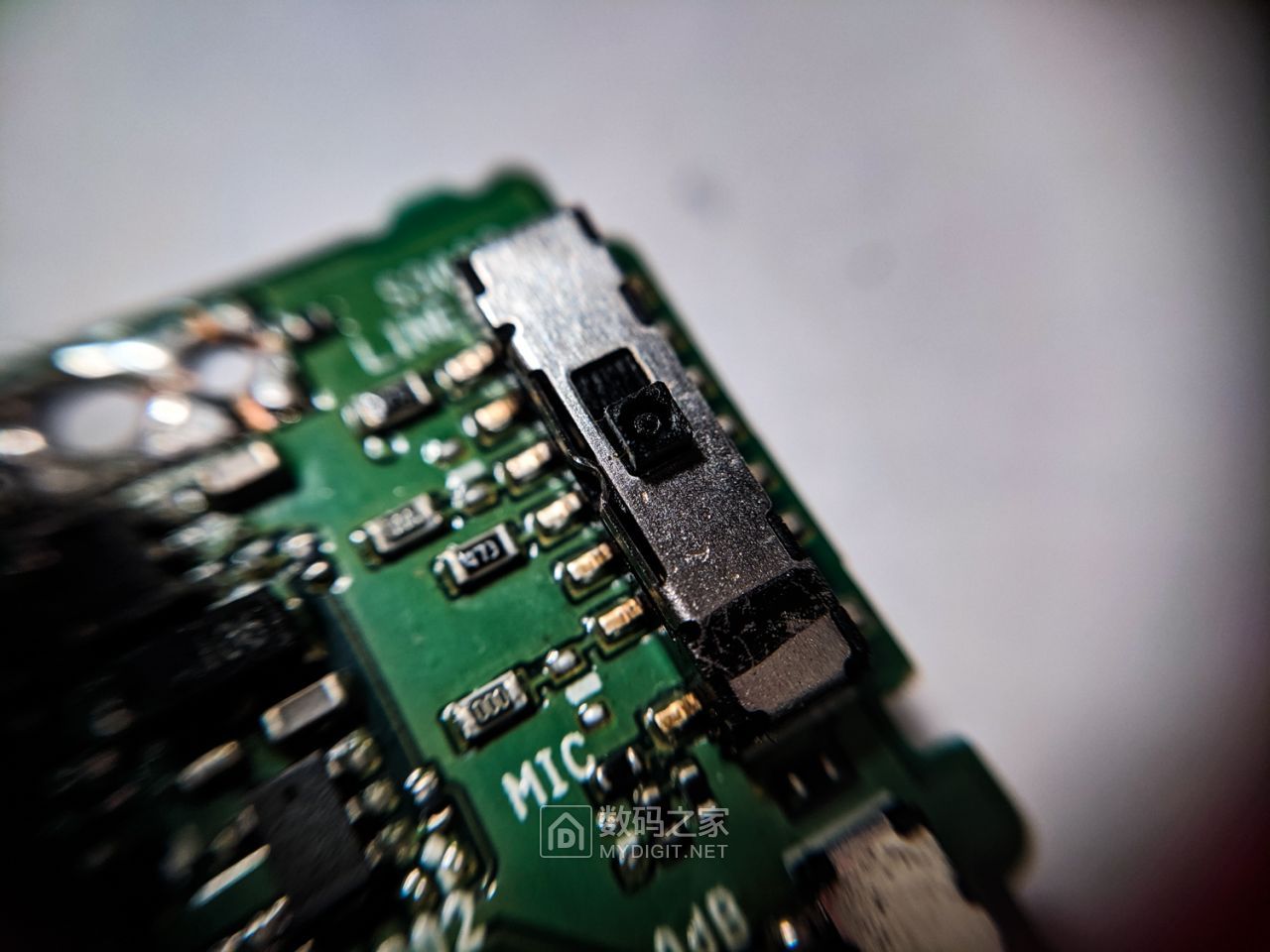

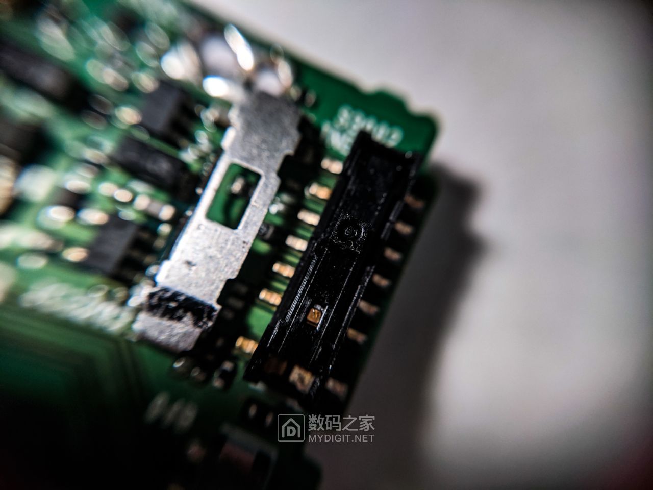

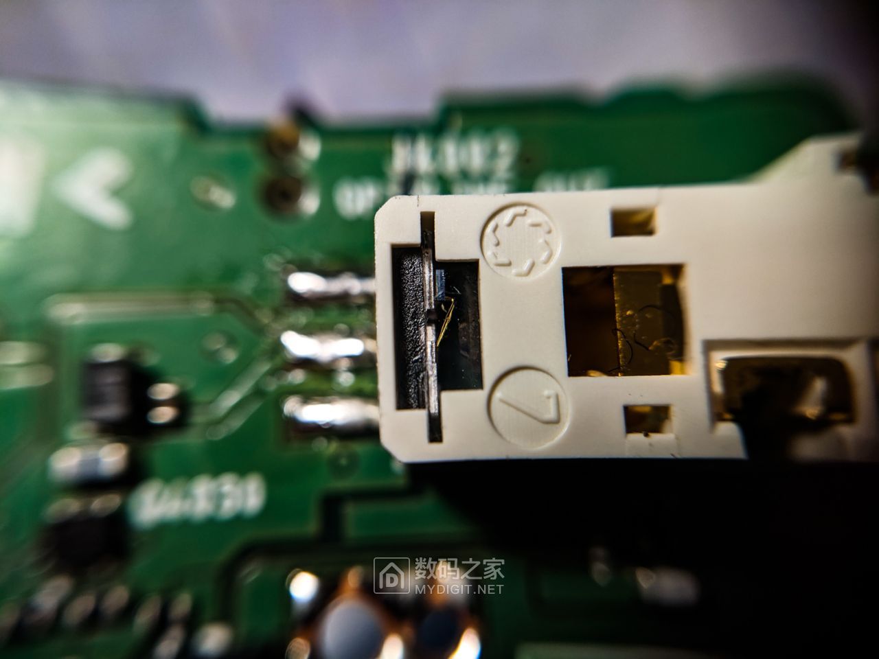

重点关注对象,录音输入开关,可以选择麦克风输入或者线路输入
我用麦克风输入时,左声道经常断断续续,声音时大时小,排除录音电位器后怀疑到这个开关上
看起来不算新,但也没有大问题,用酒精洗了洗,就直接装回去了

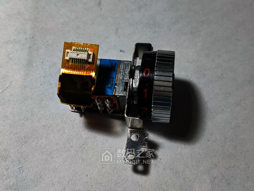

录音电平电位器,A203,A型电位器,20K,应该是对数型电位器?

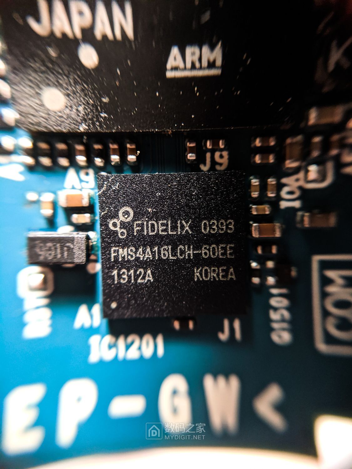

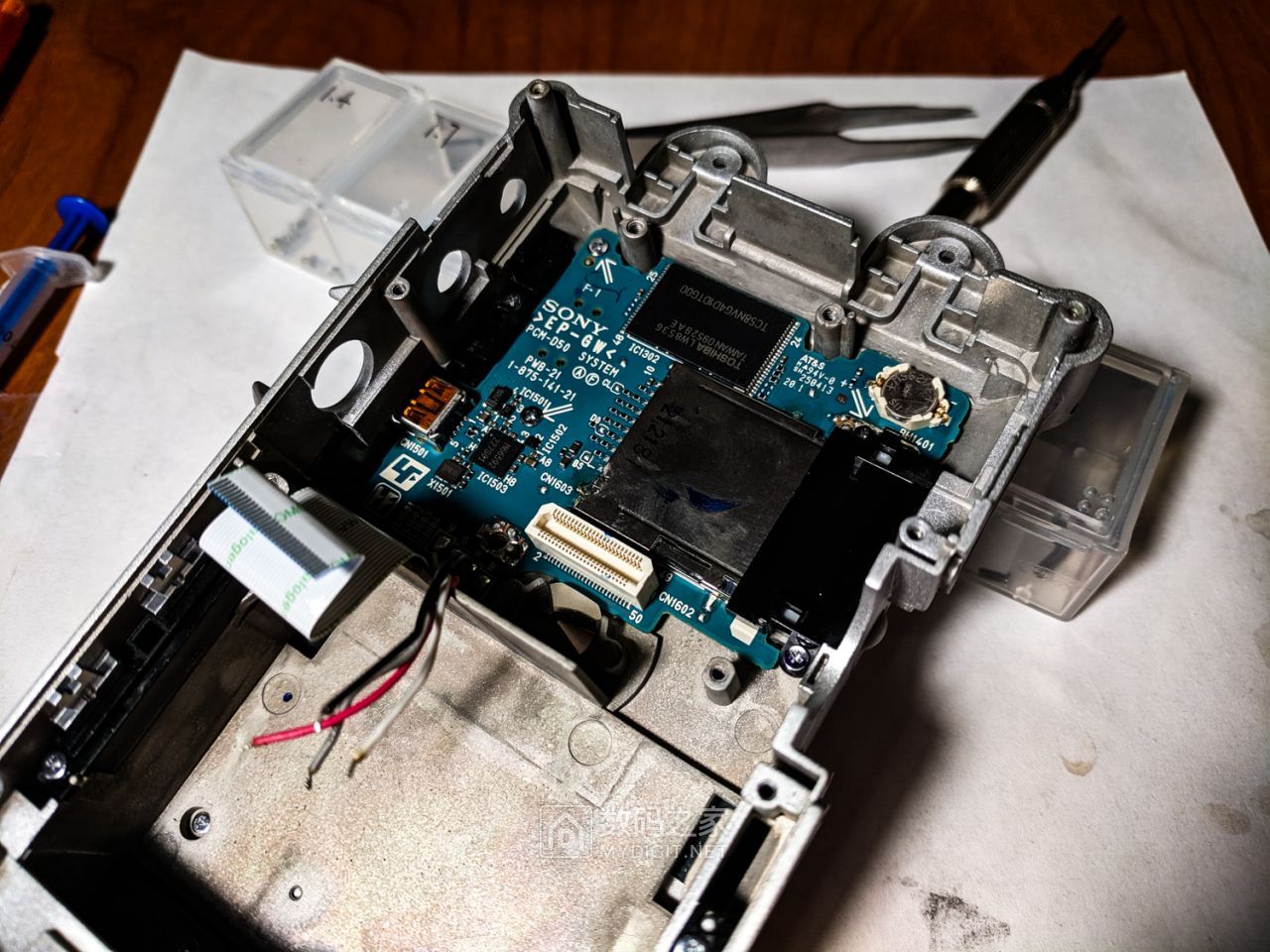

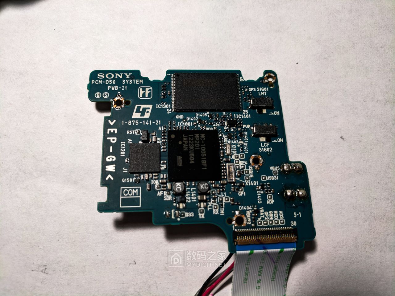

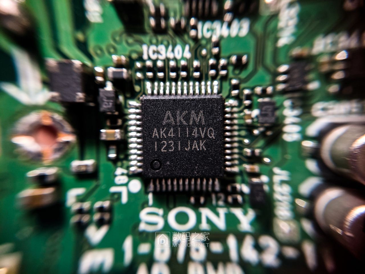

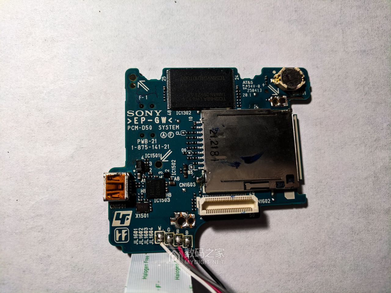

整机主控以及DSP,可以做到低频噪音去除,播放速度控制等等

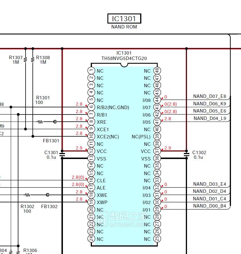

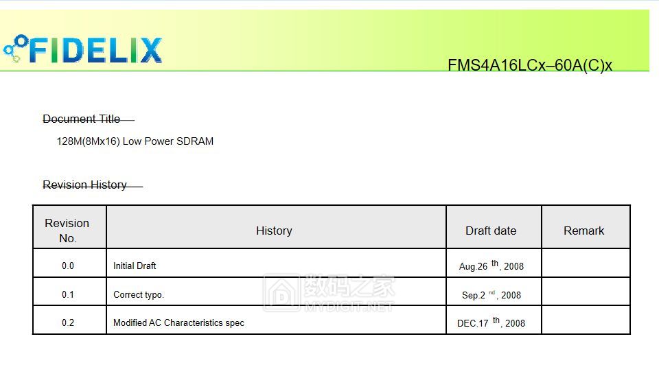

内存

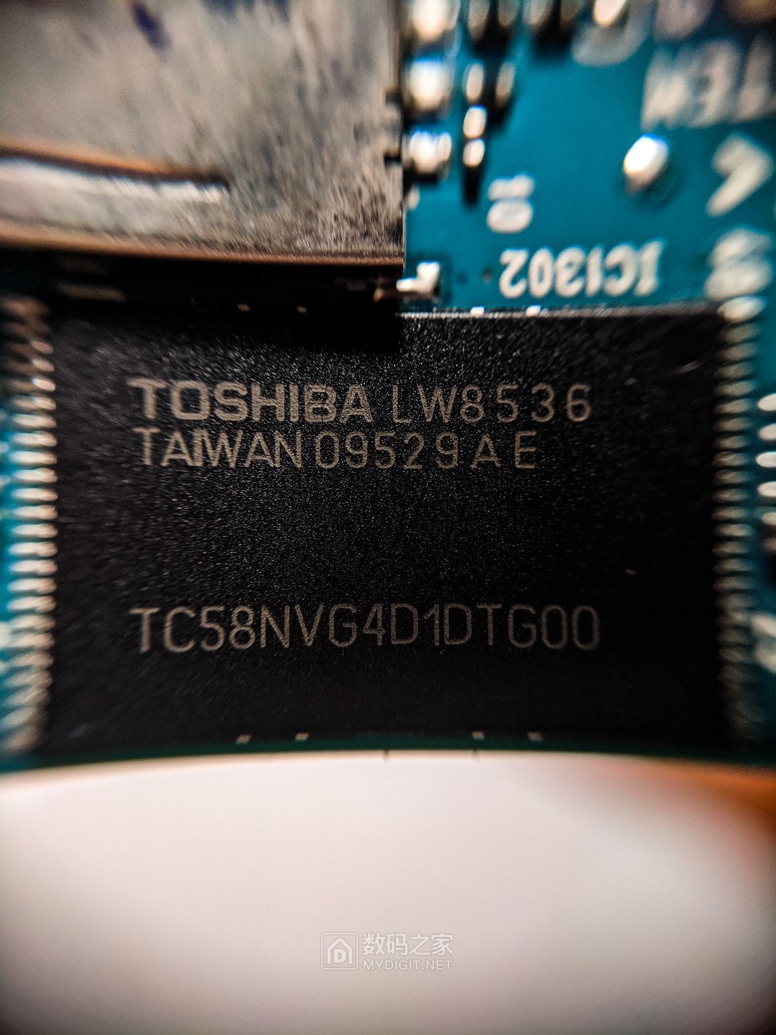

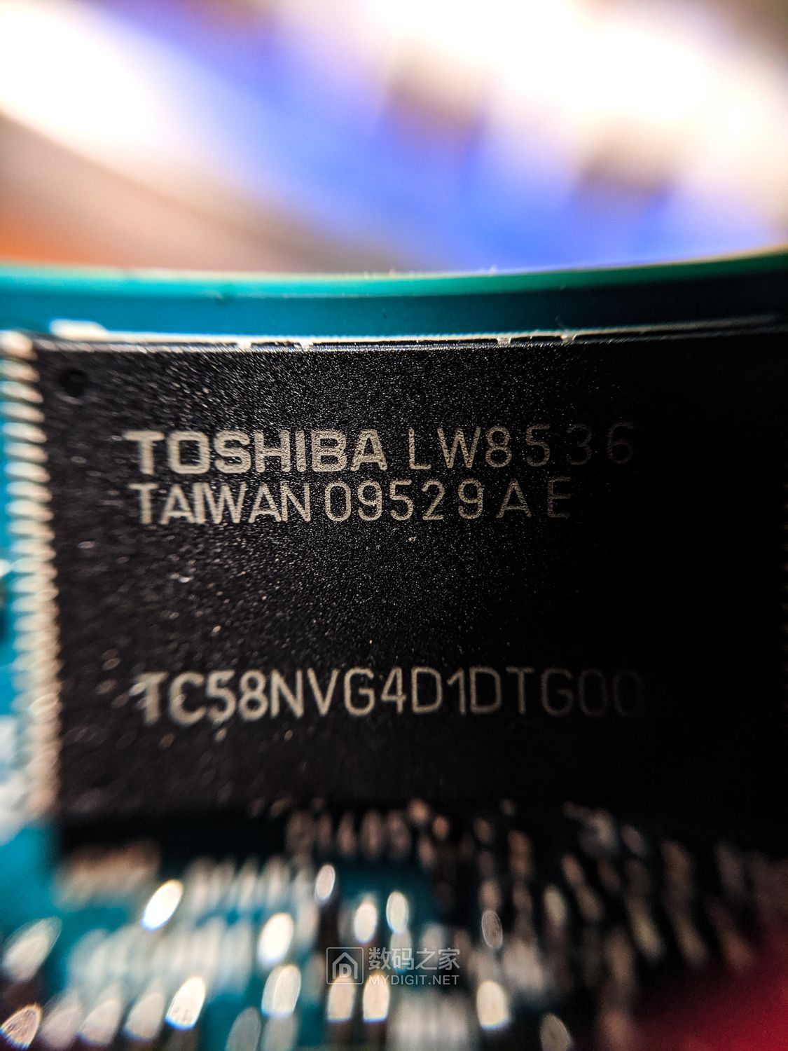

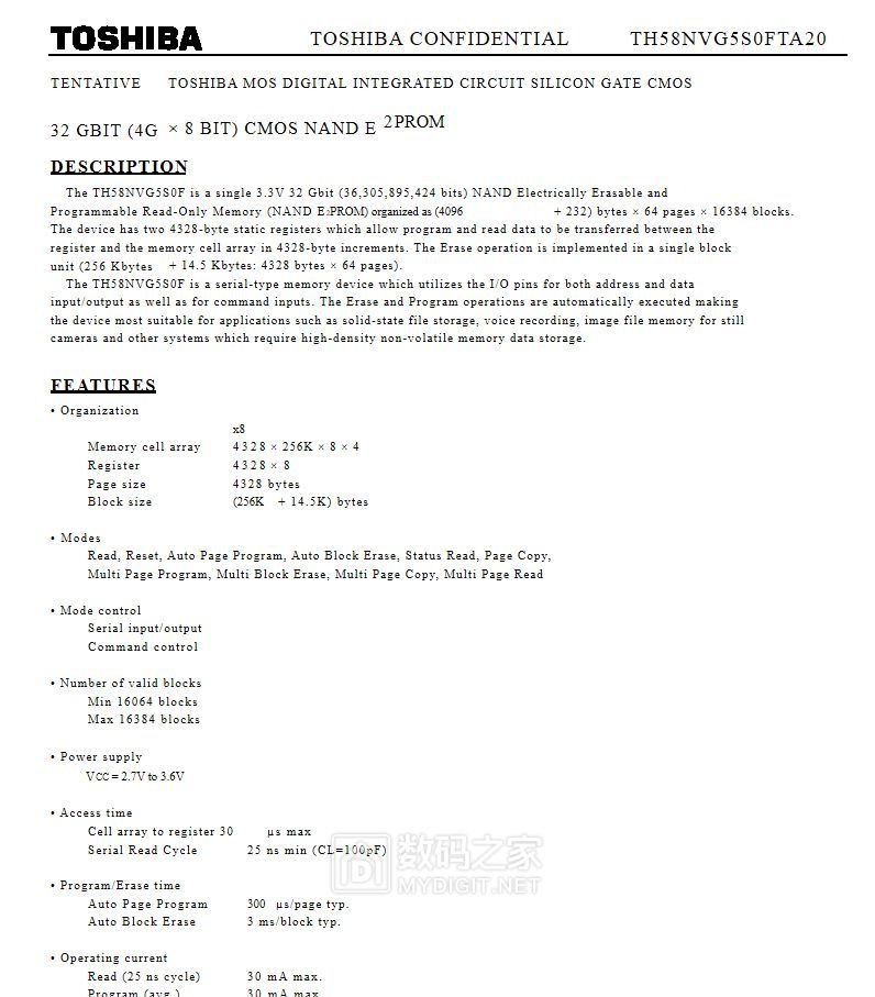

东芝的闪存,机内一共两片,机身4G储存空间就是这么来的
USB控制器

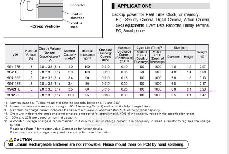

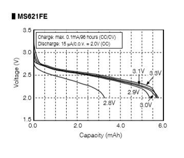

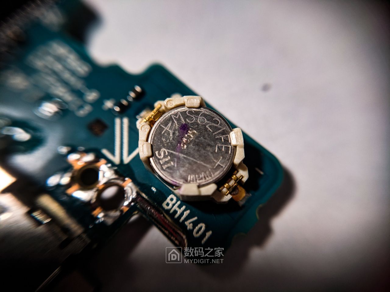

精工的可充电锂纽扣电池,我这个可能要换了,充不上电,断电后要重新设置时间

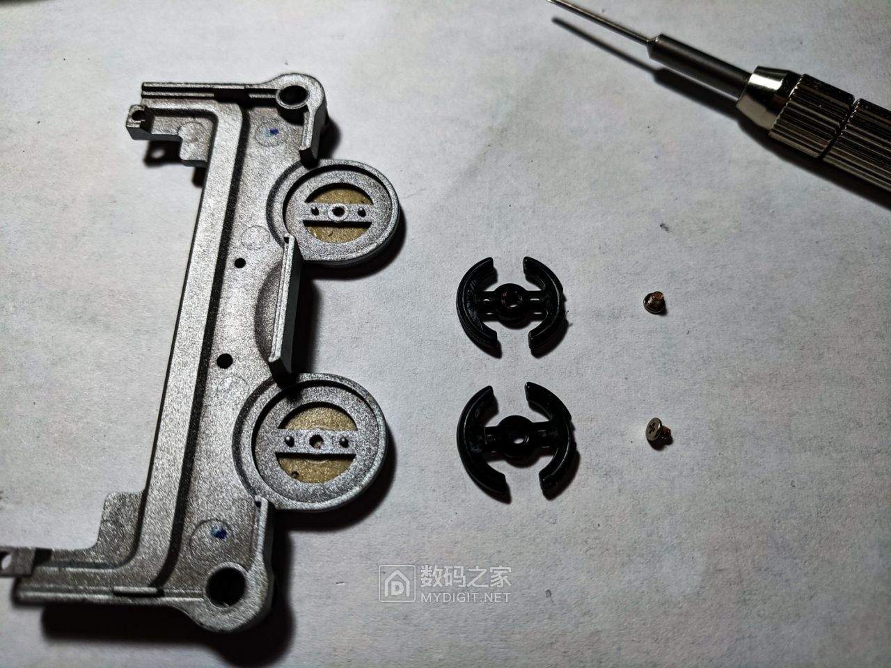

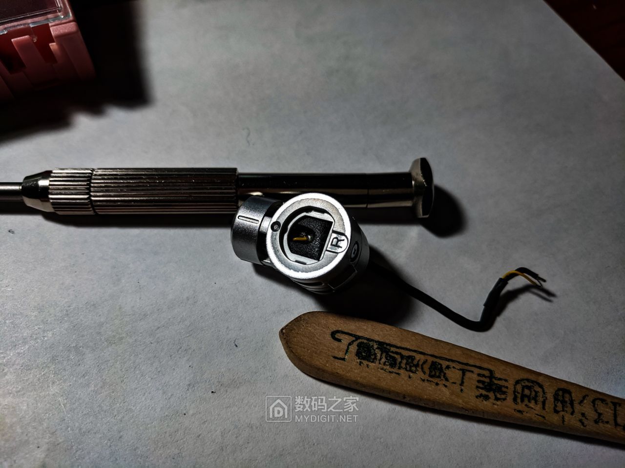

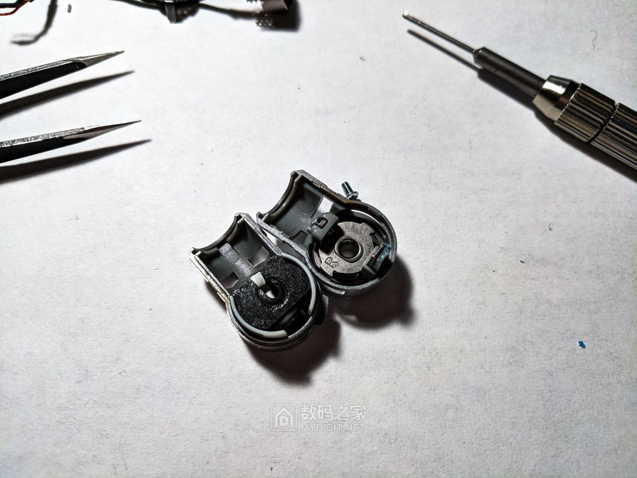

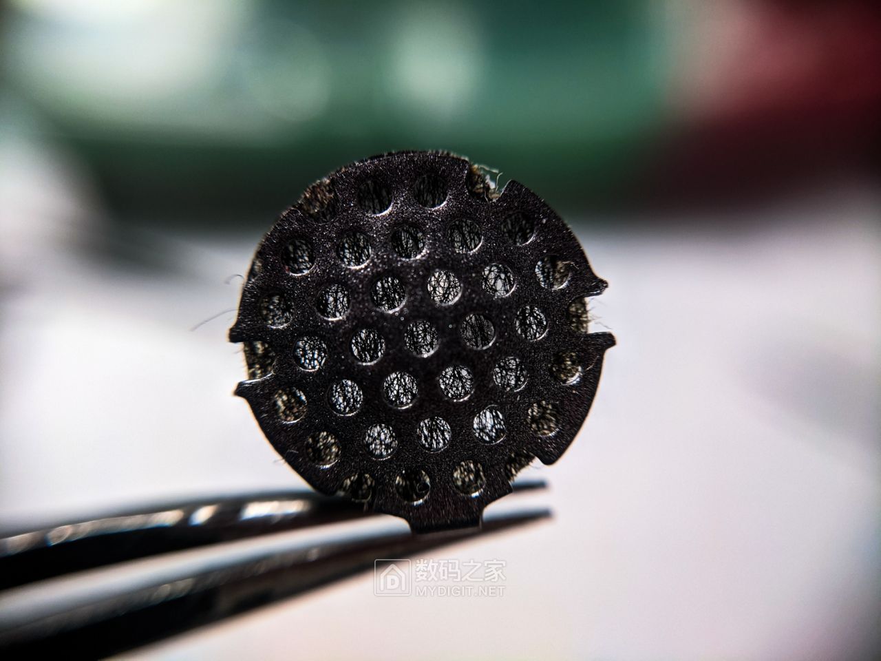

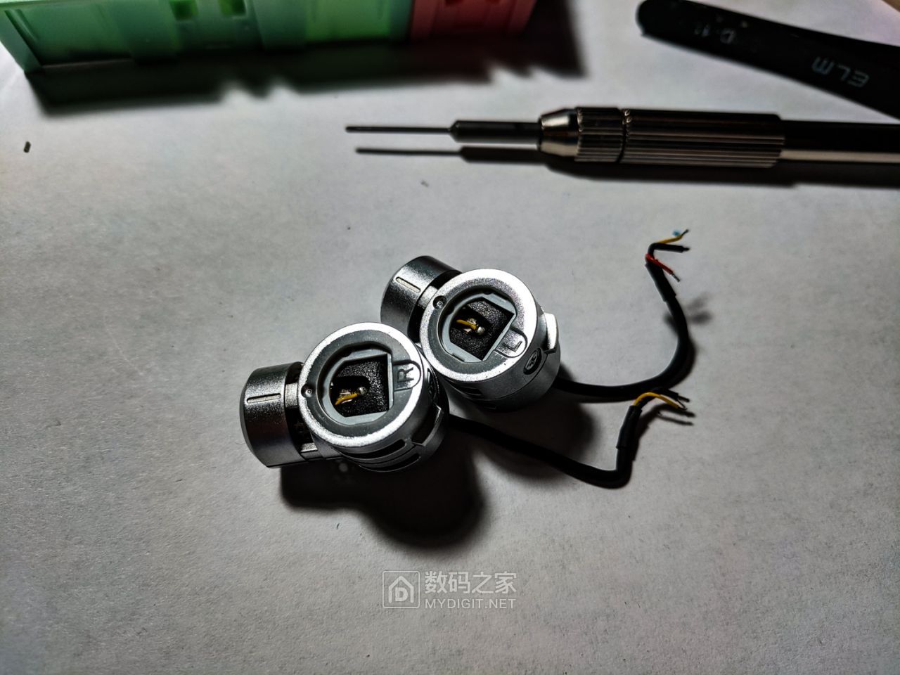

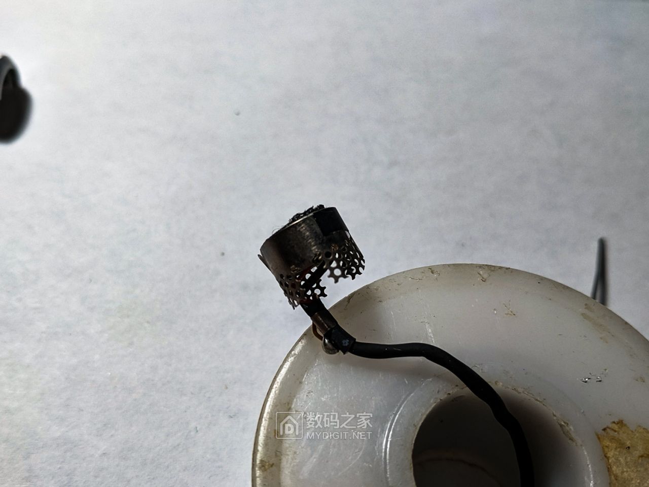

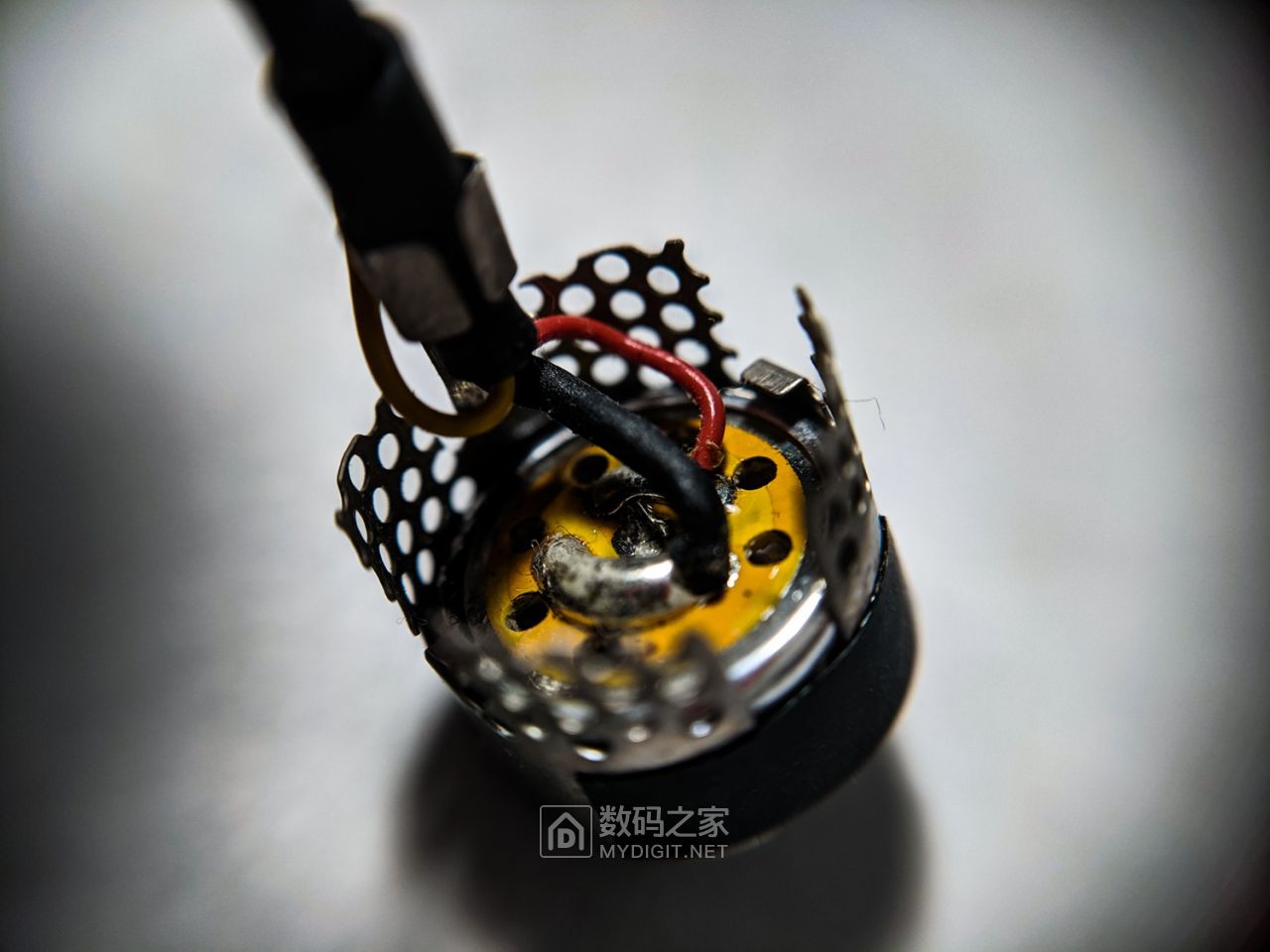

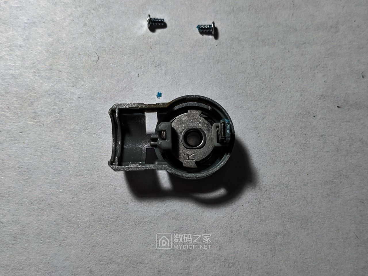

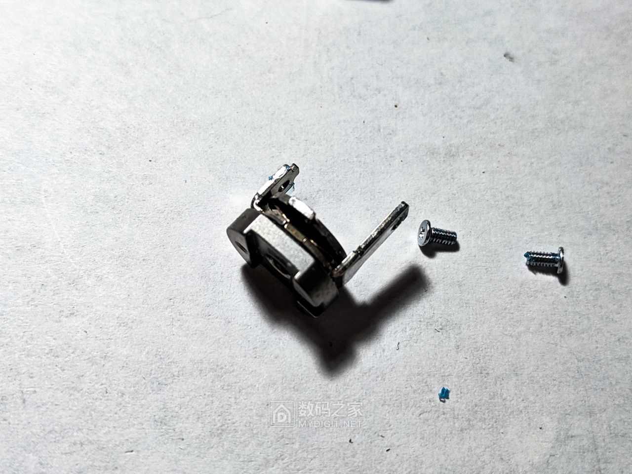

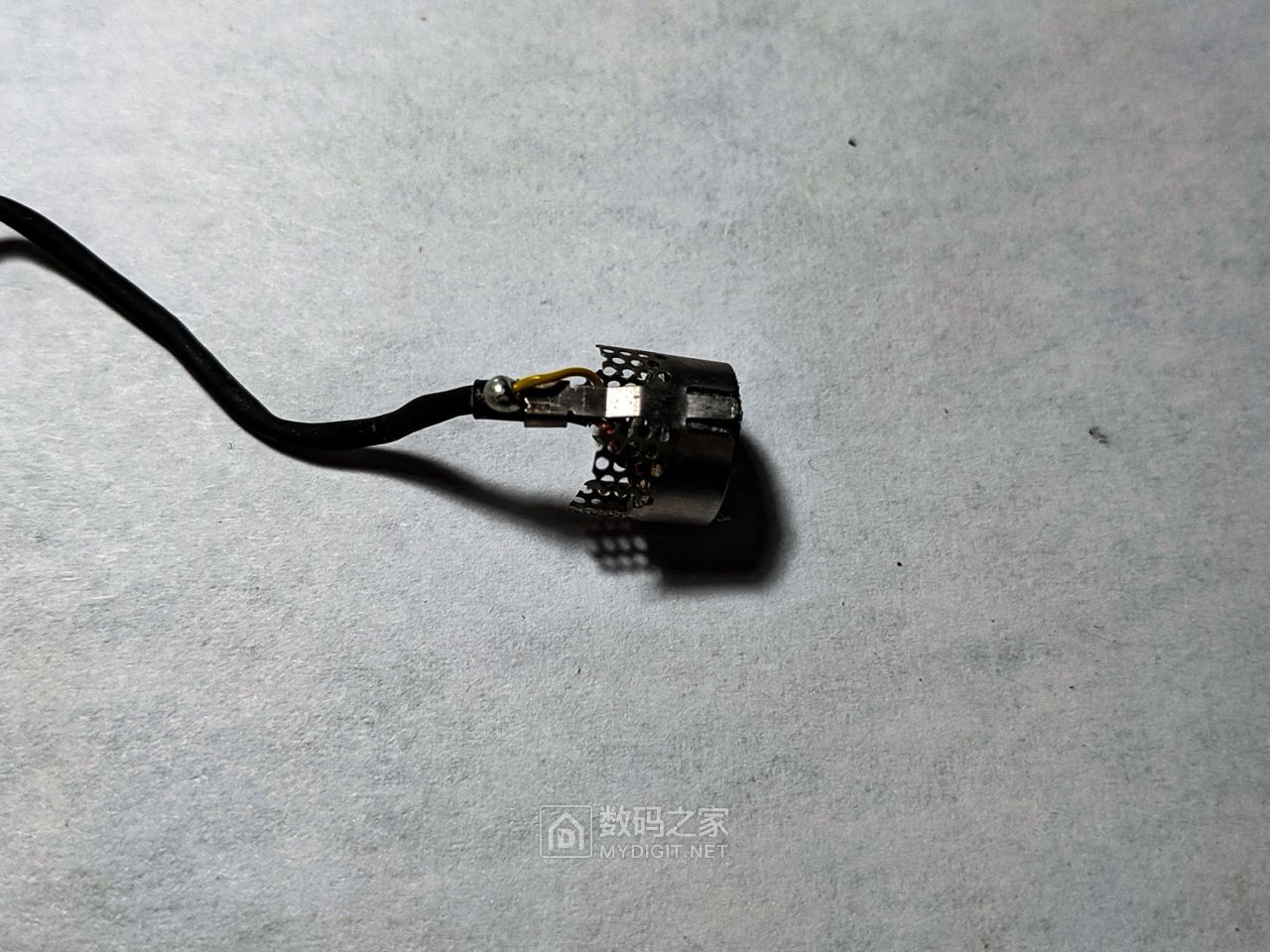

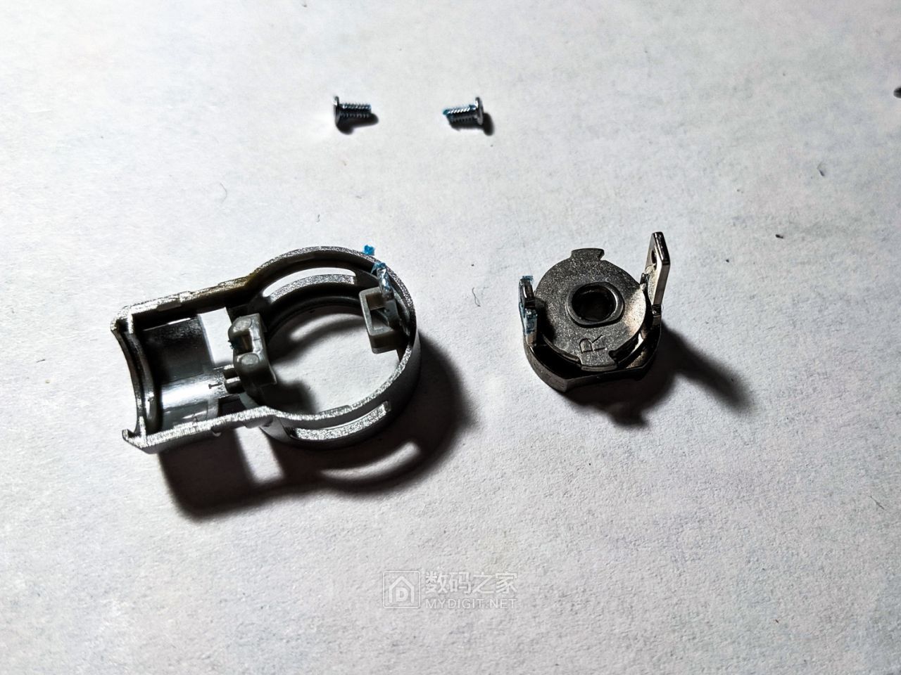

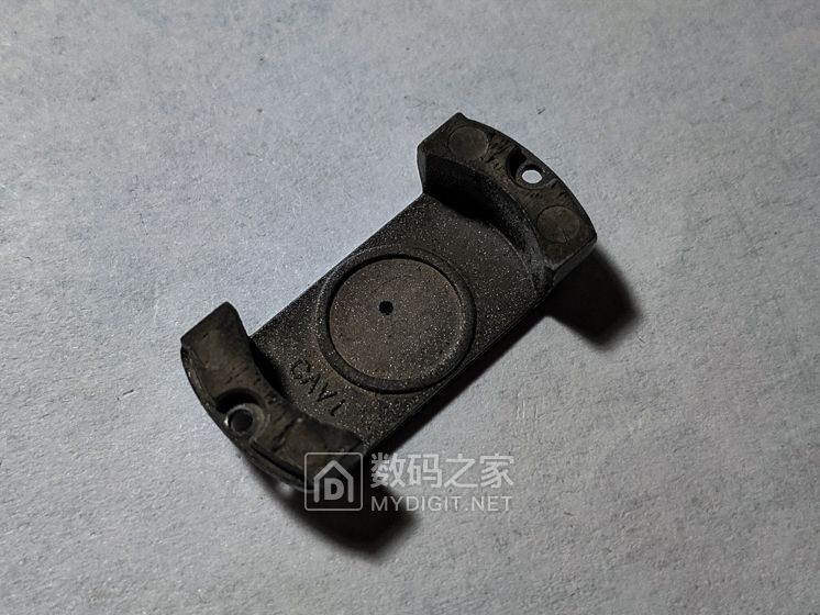

左右声道麦克风
三根线,其中一根是外壳?
麦克风的三个录音位置就是这个东西实现挡位

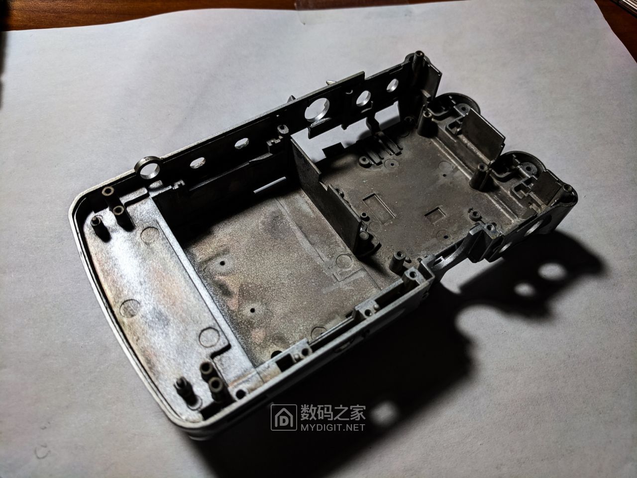

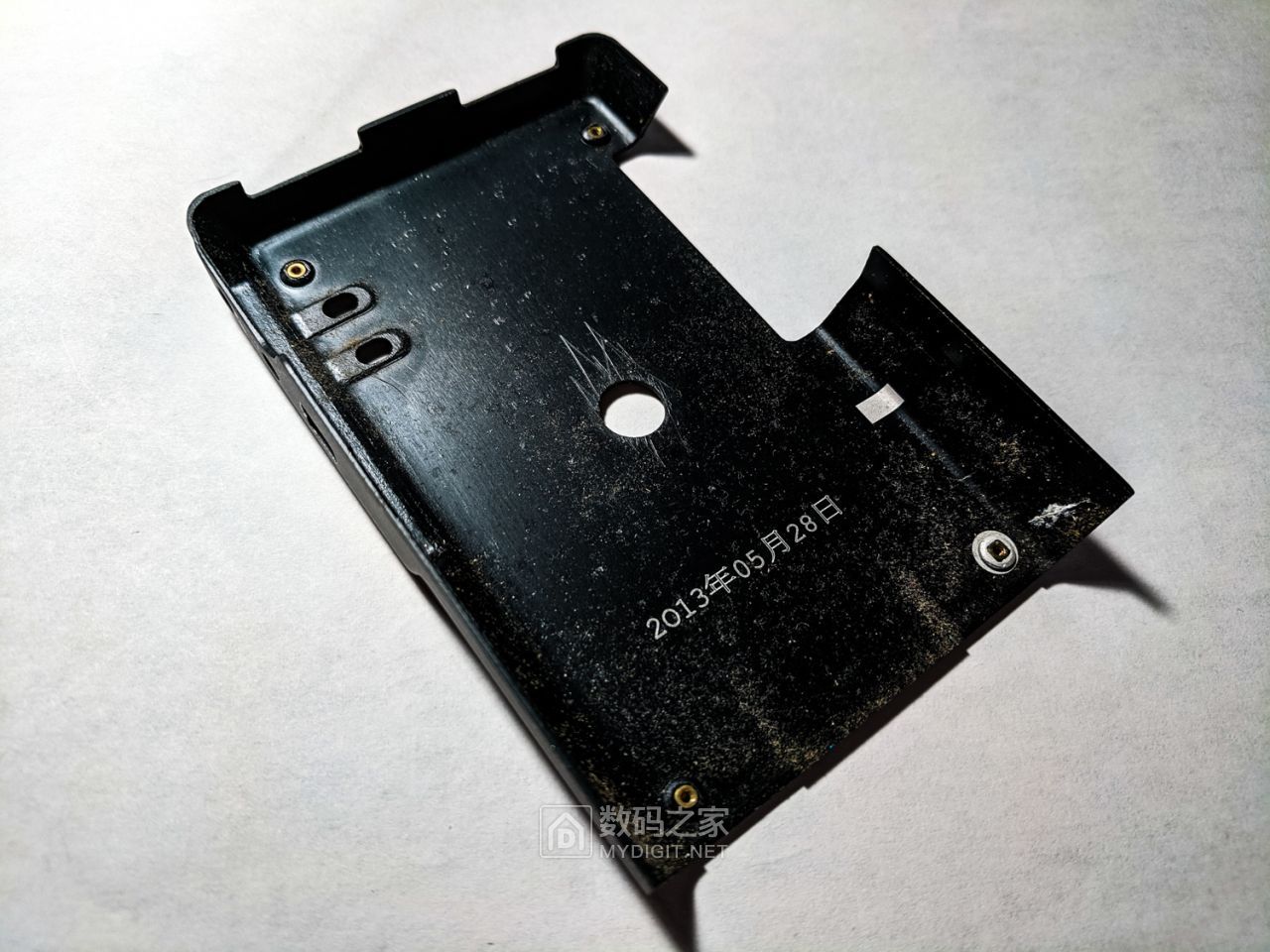

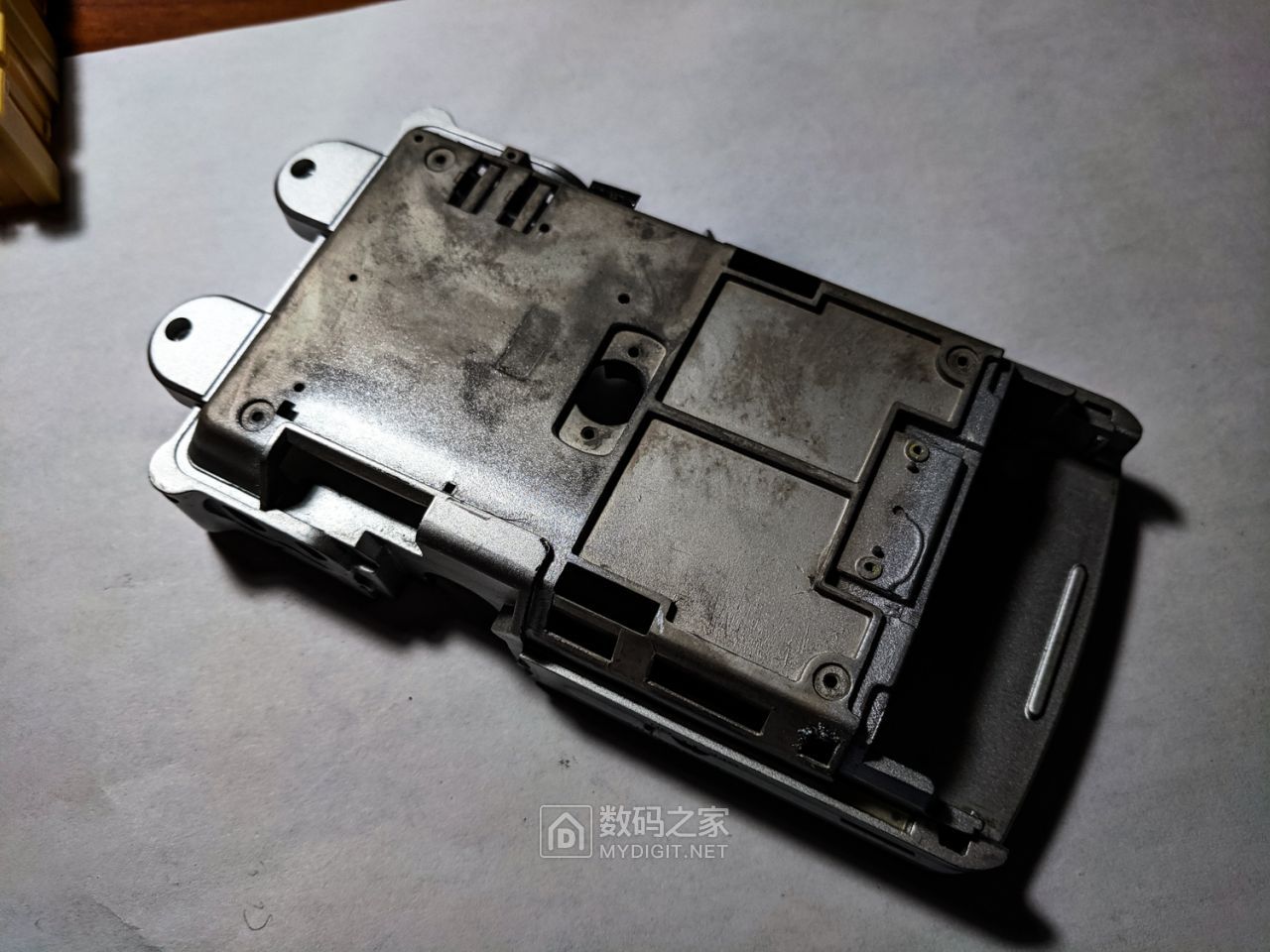

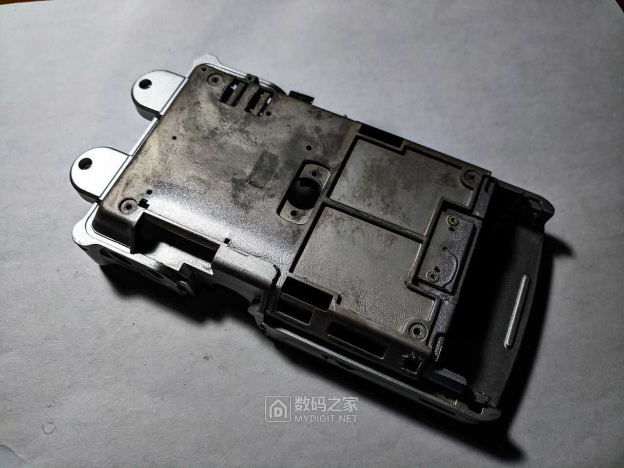

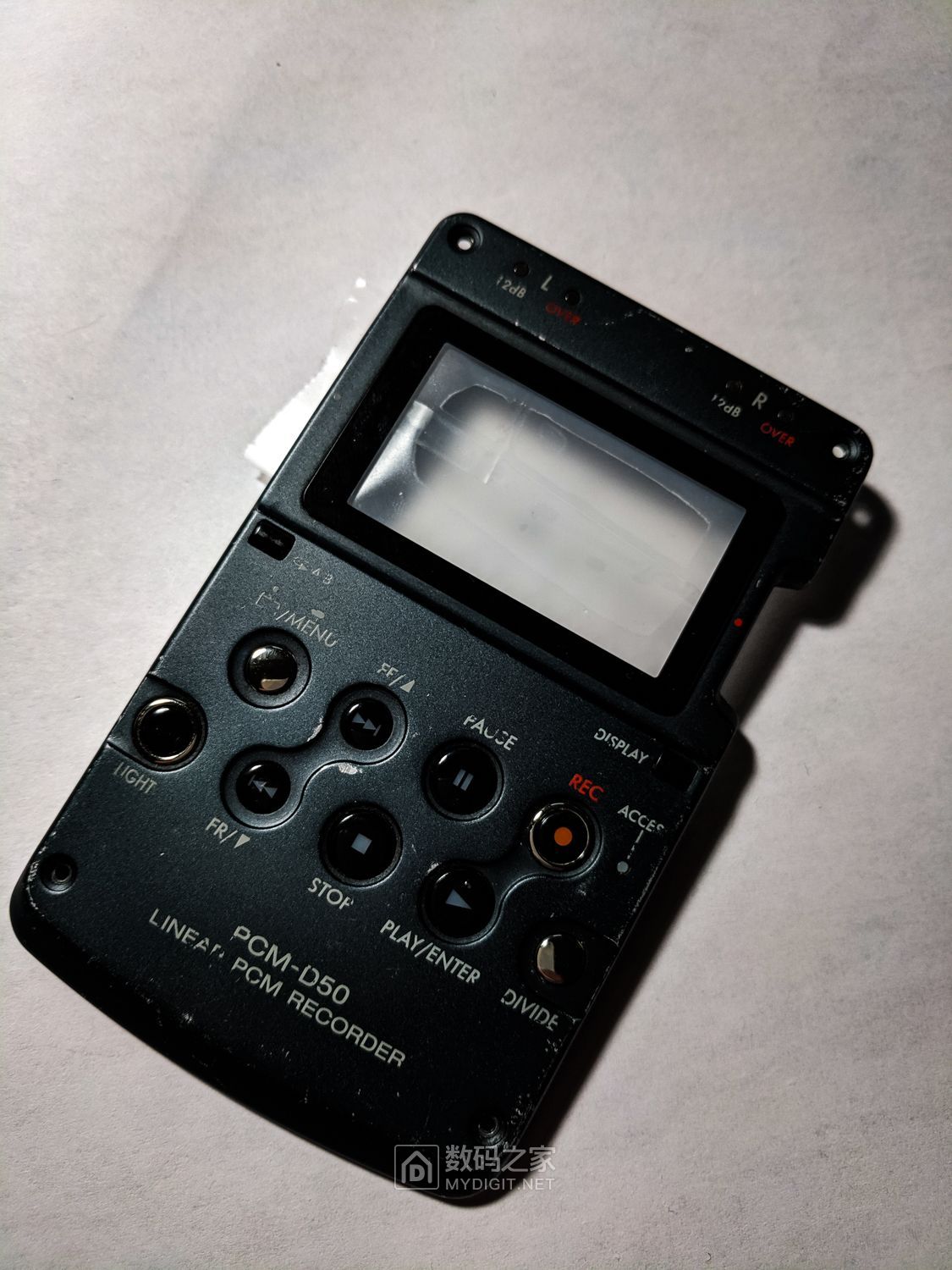

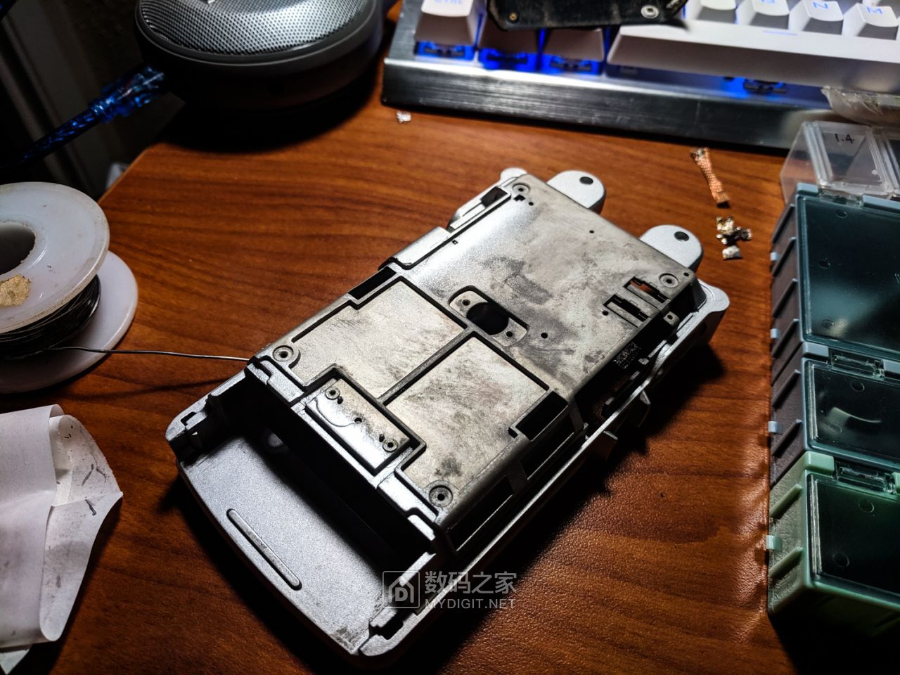

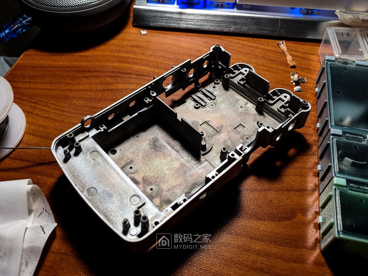

全部拆光了,剩下一个外壳

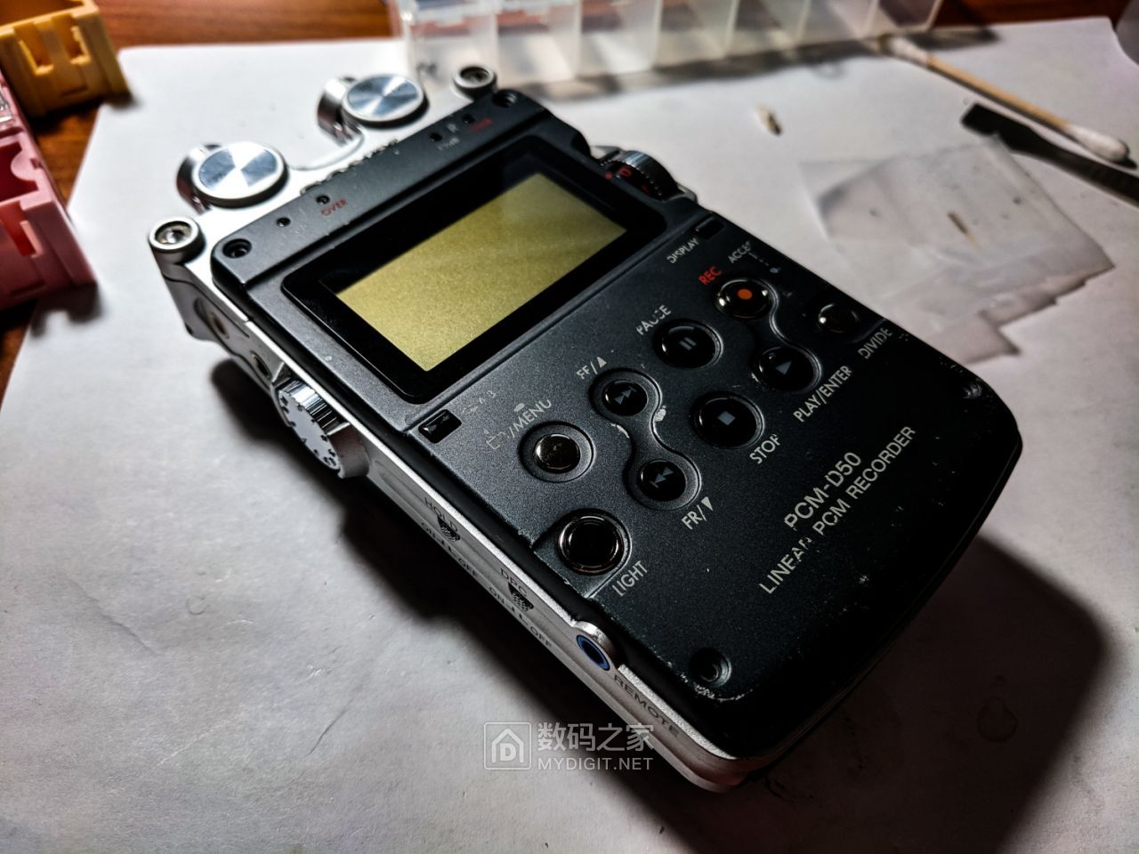

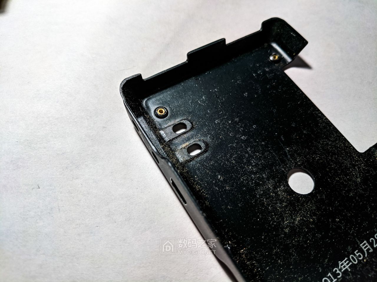

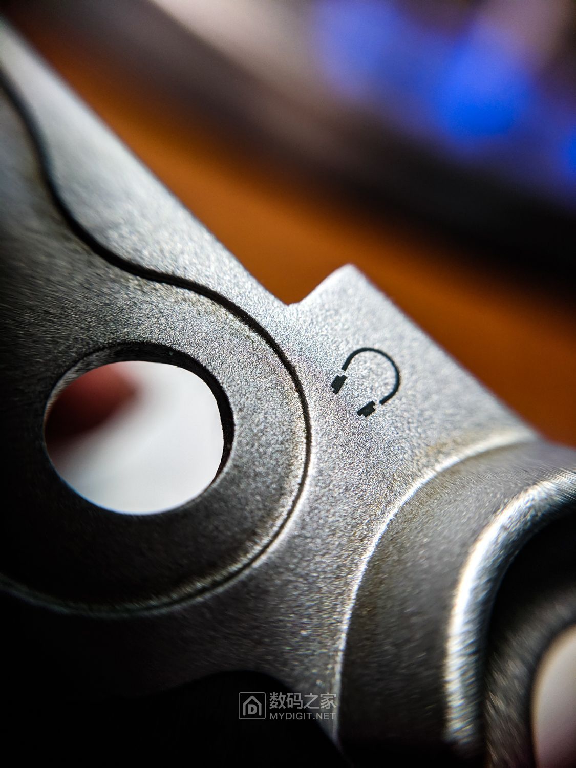

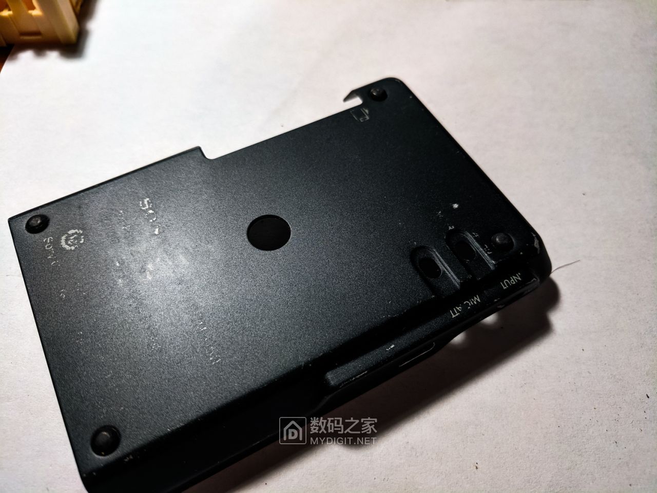

拆之前看表面以为是塑料的,事实证明索尼以前良心的很,整个壳都是金属的

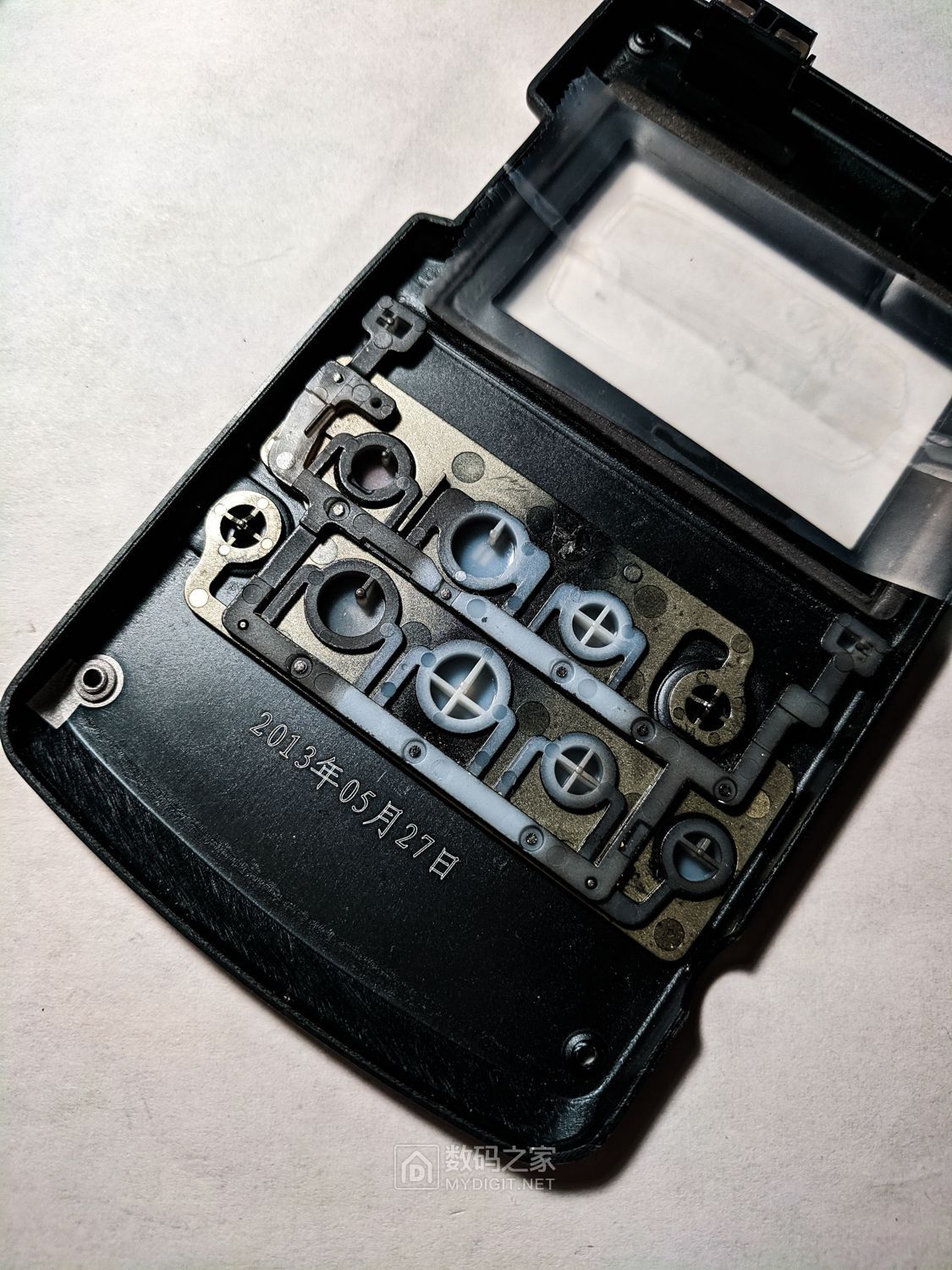

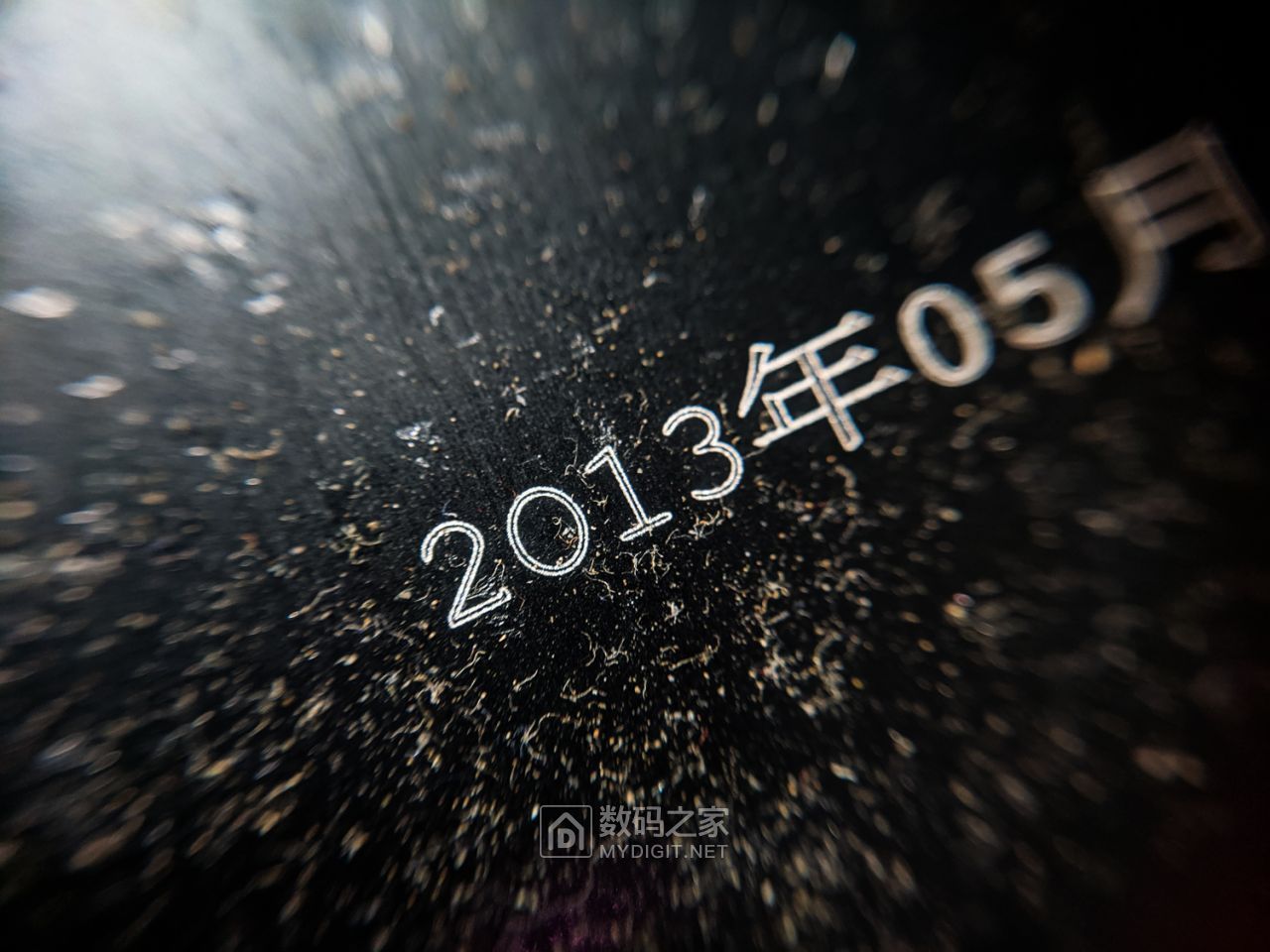

这台机器13年出厂的

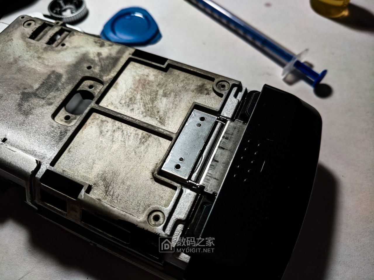

用了很久,比较脏
根据焊点判断这个机器在我之前从来没有被拆过,所以这些痕迹只能是出厂时就有的

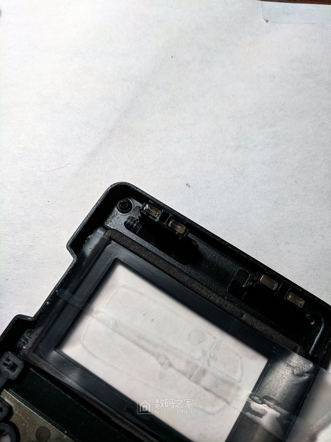

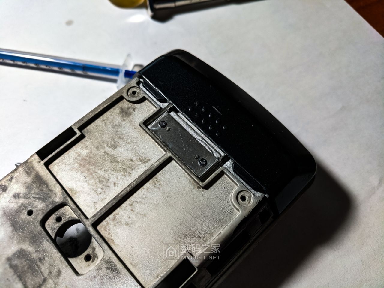

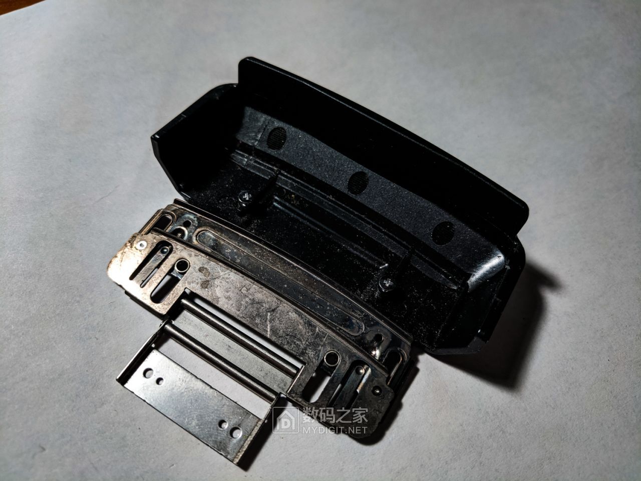

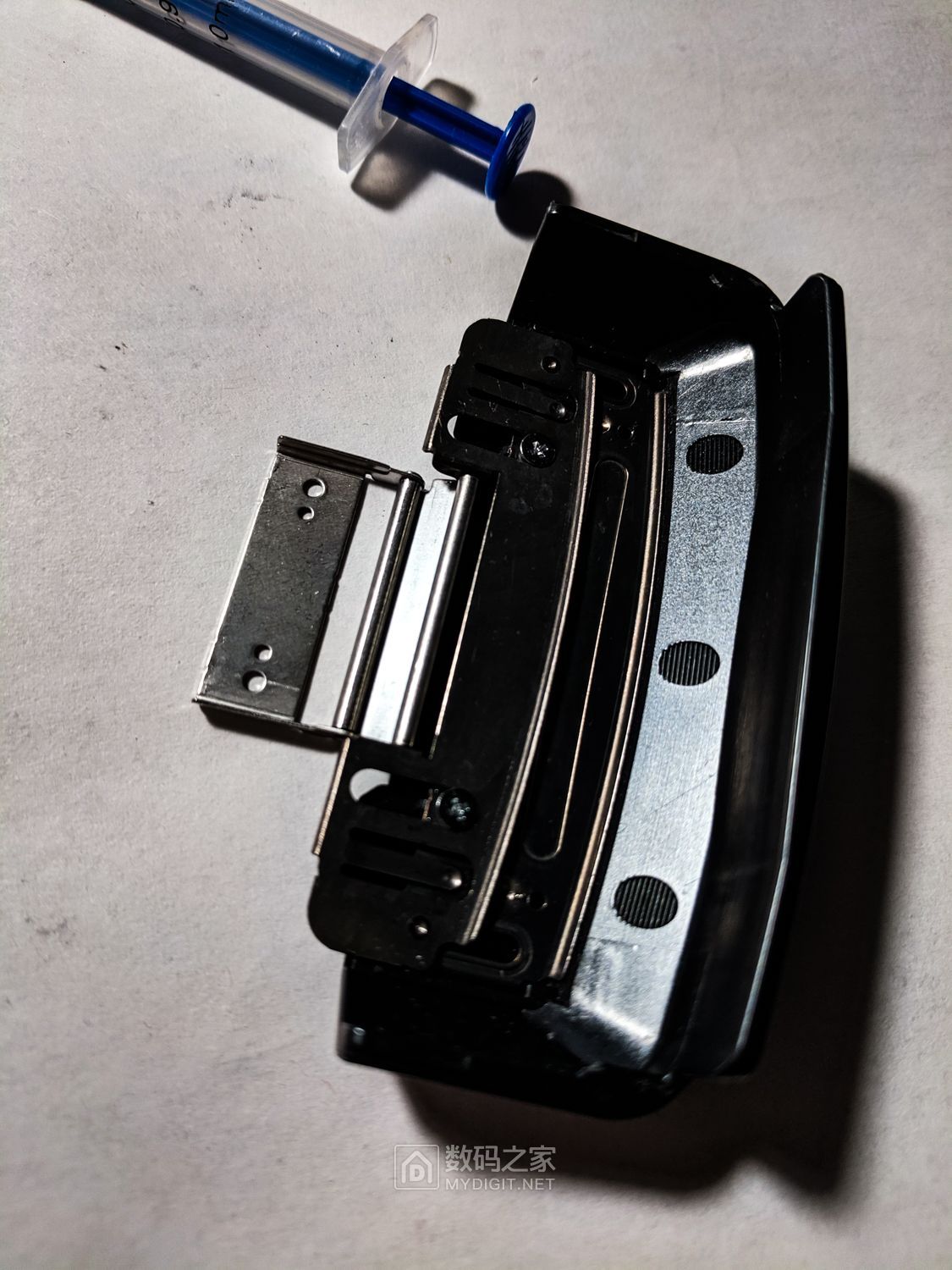

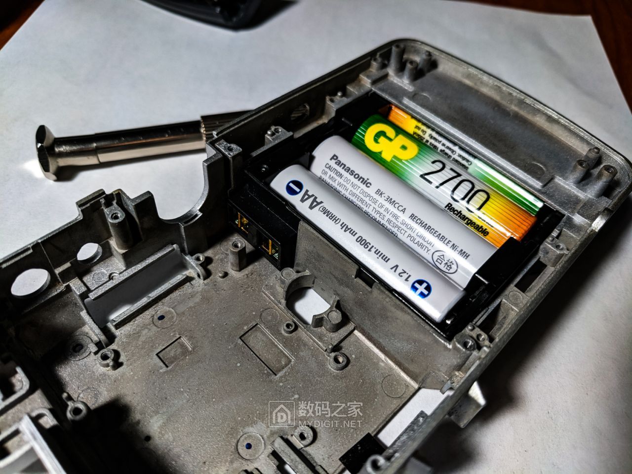

电池盖

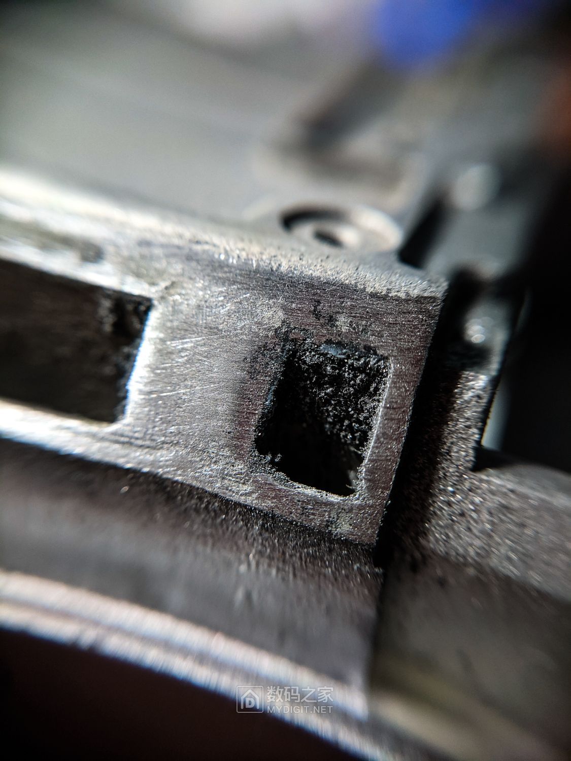

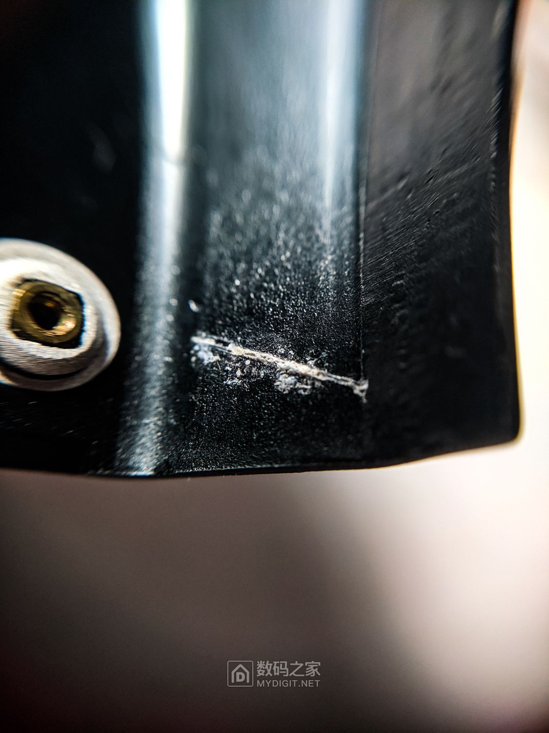

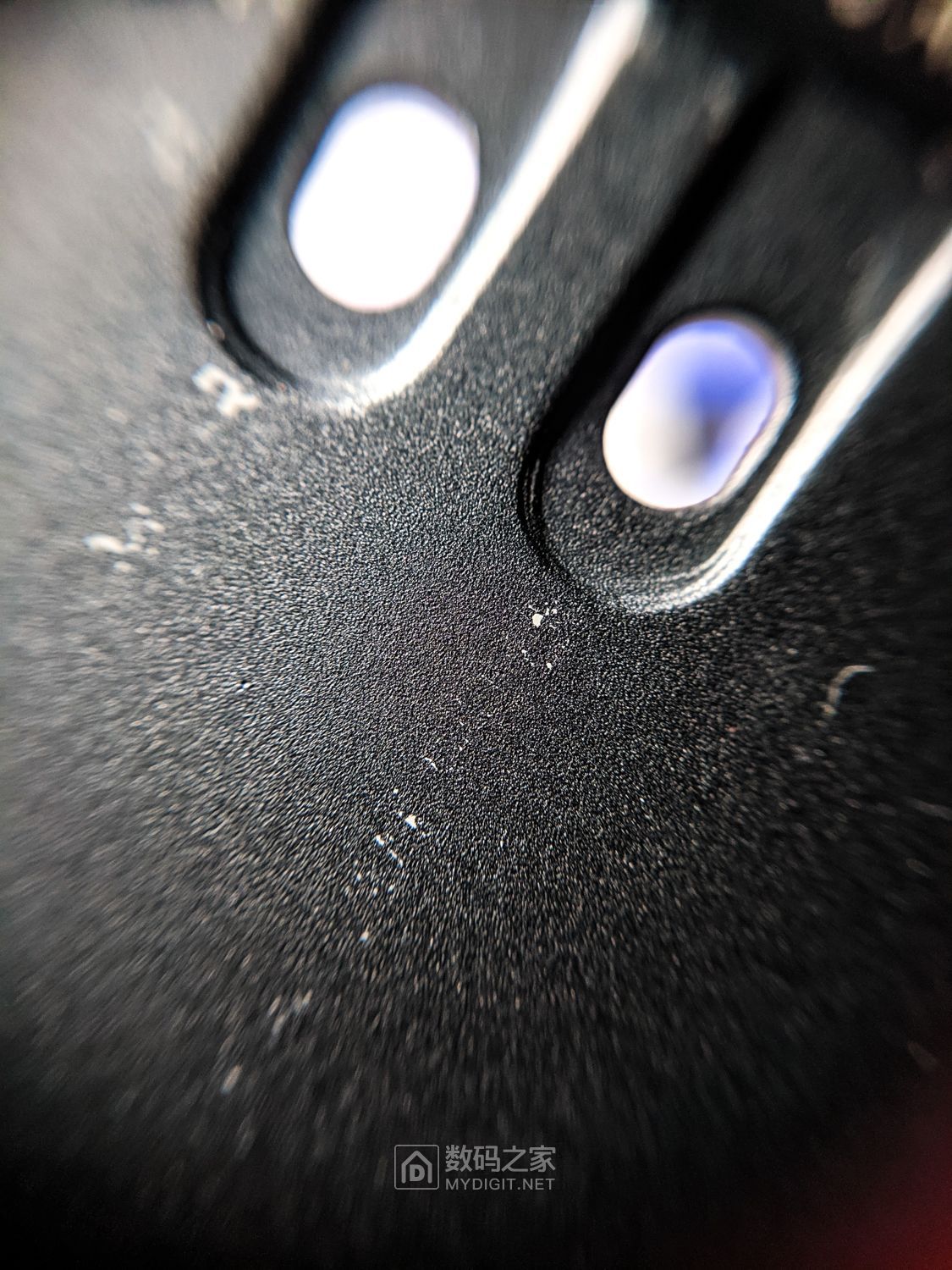

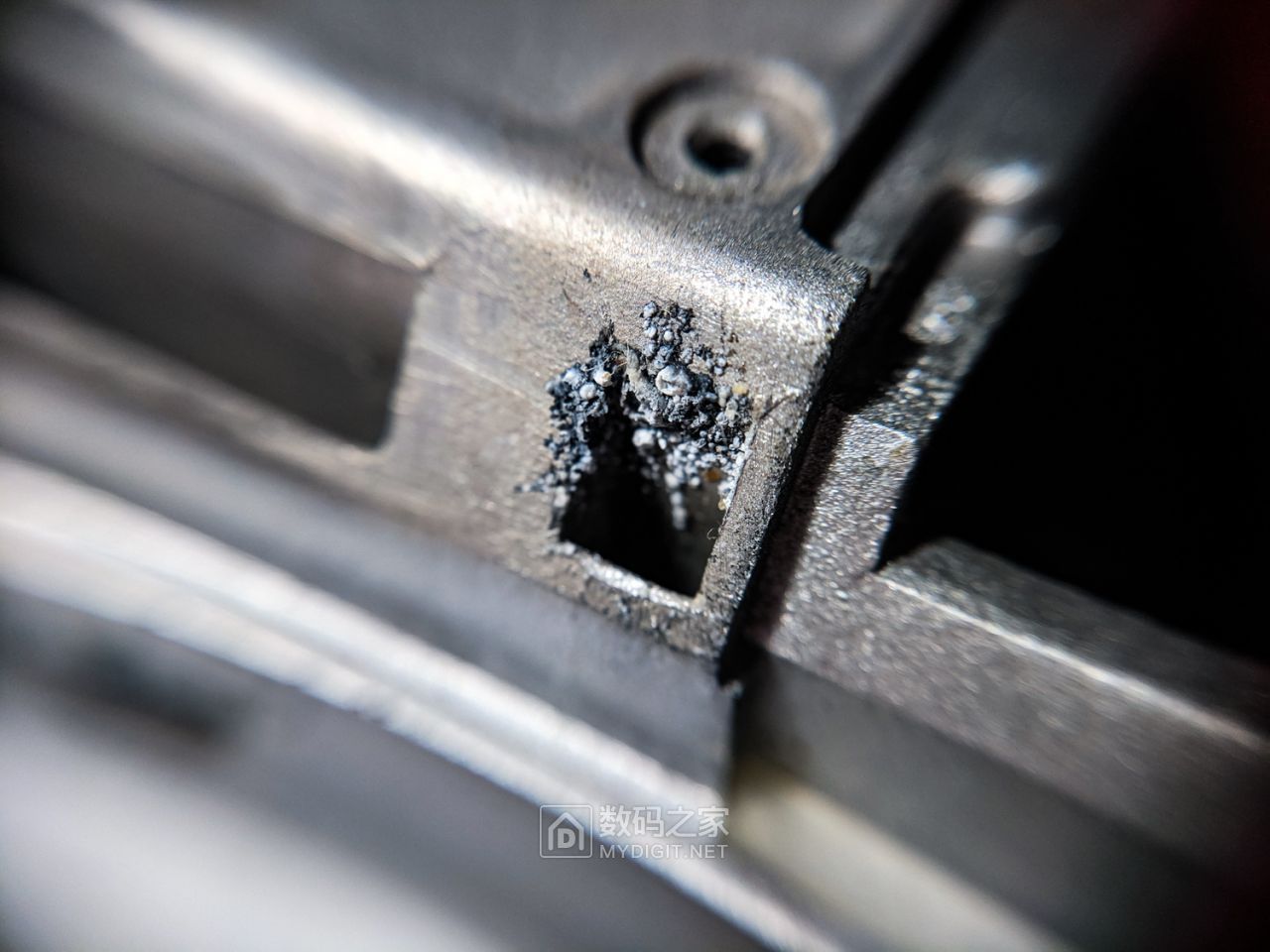

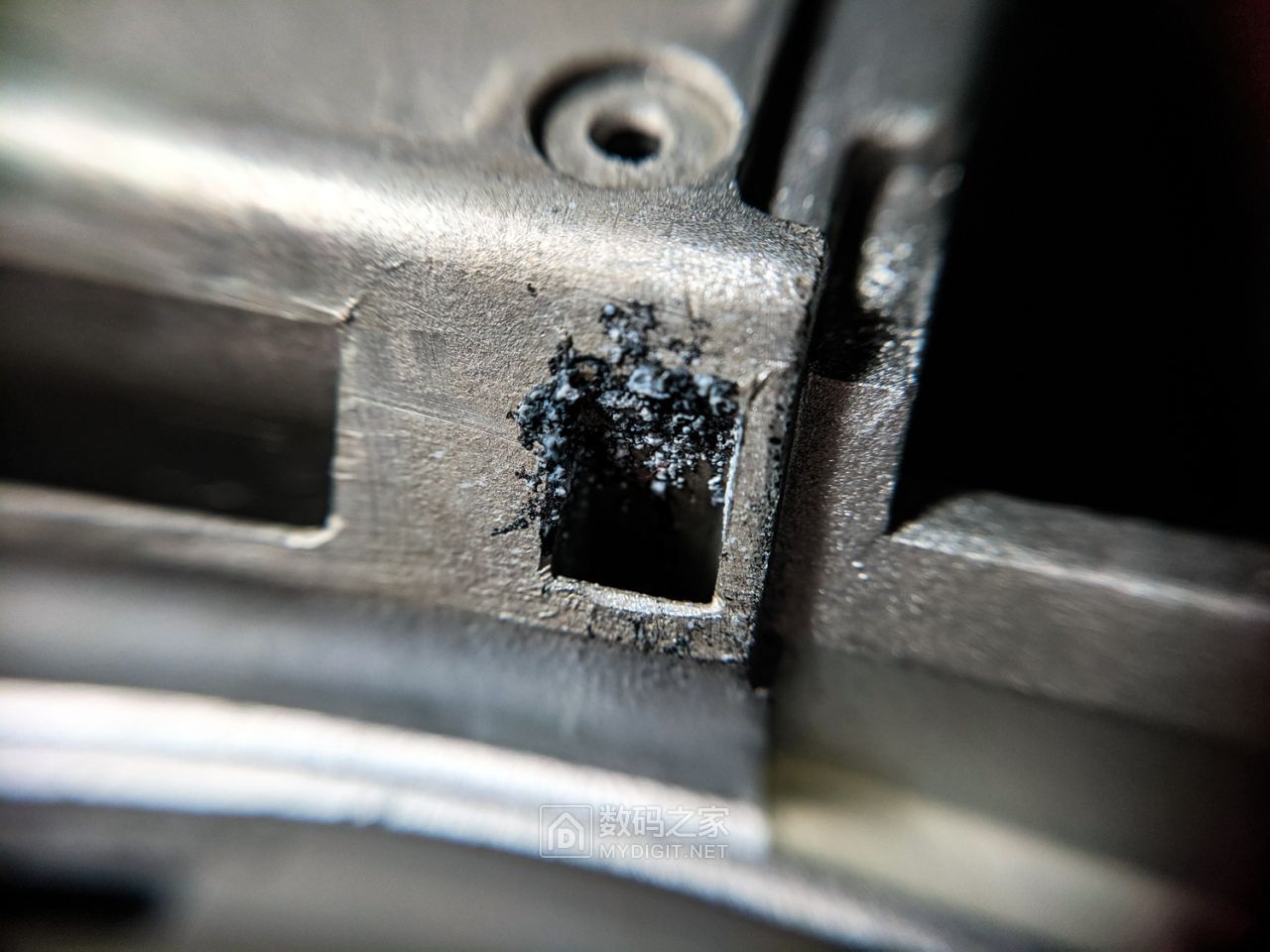

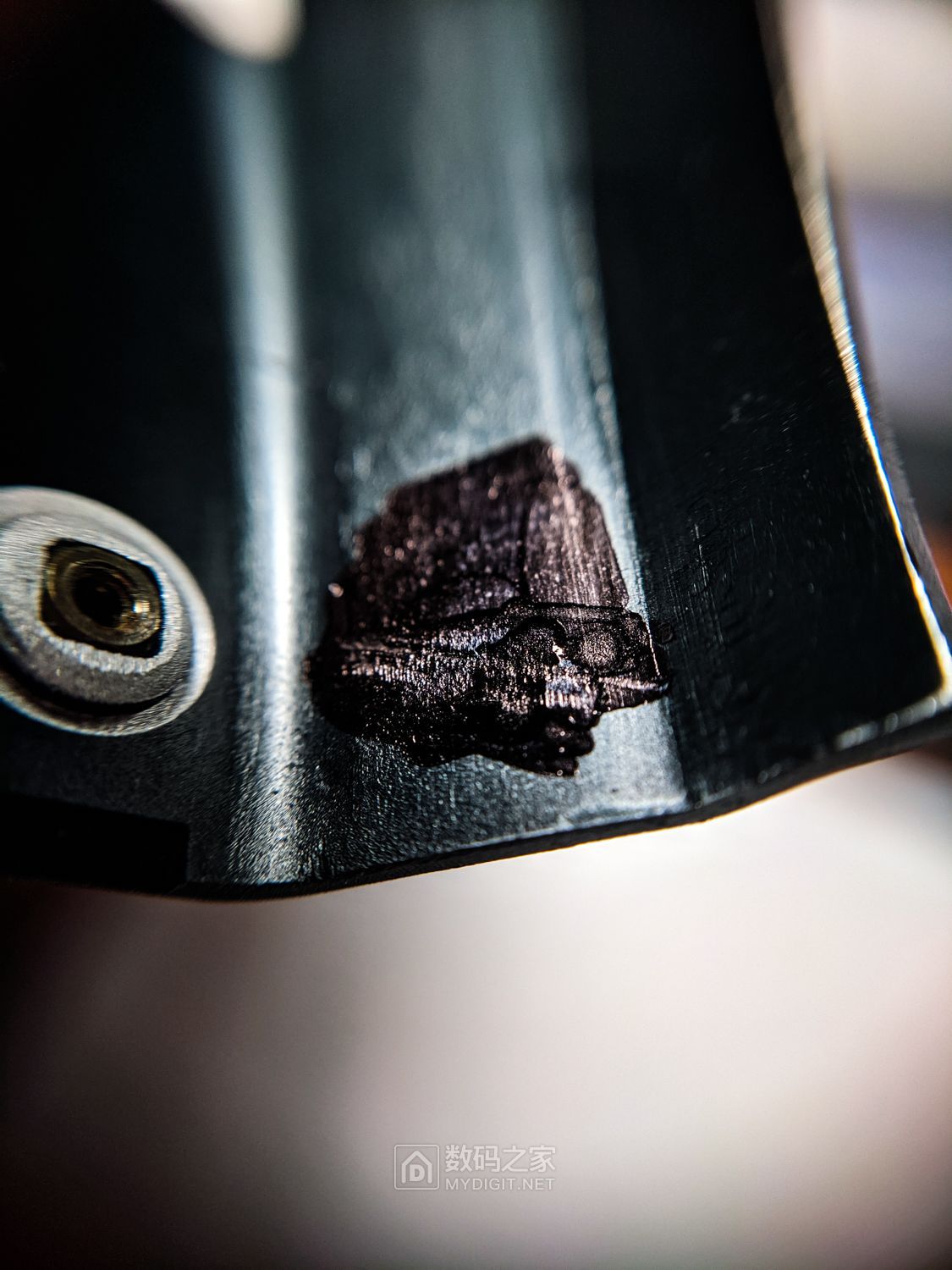

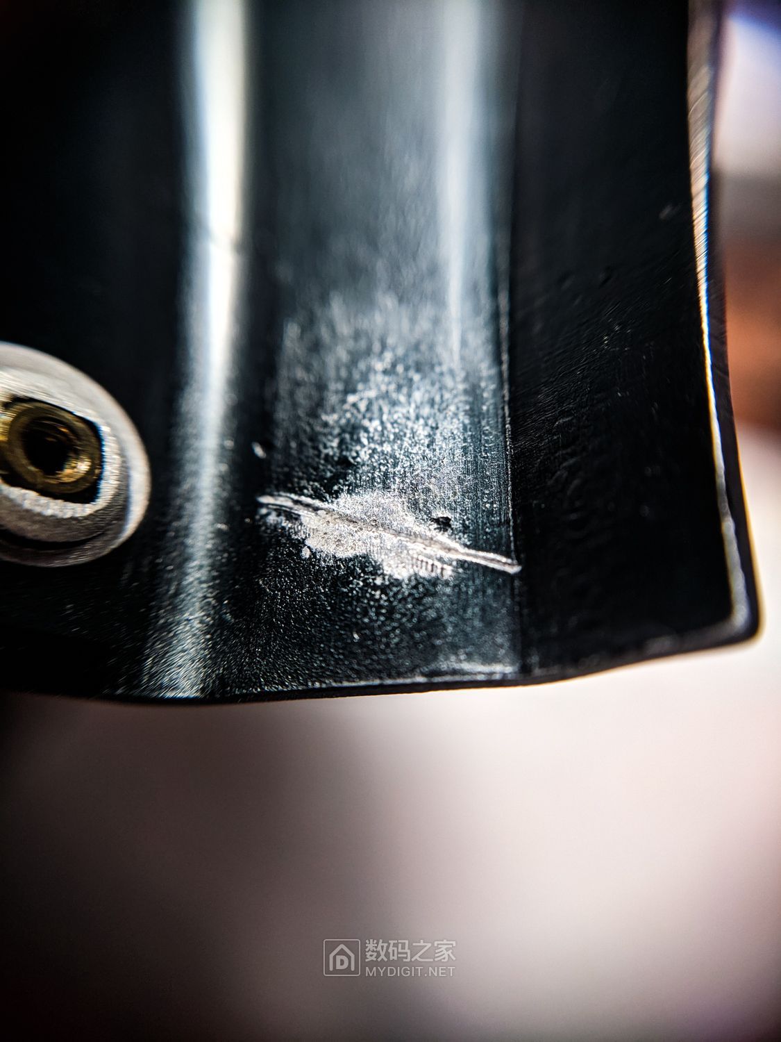

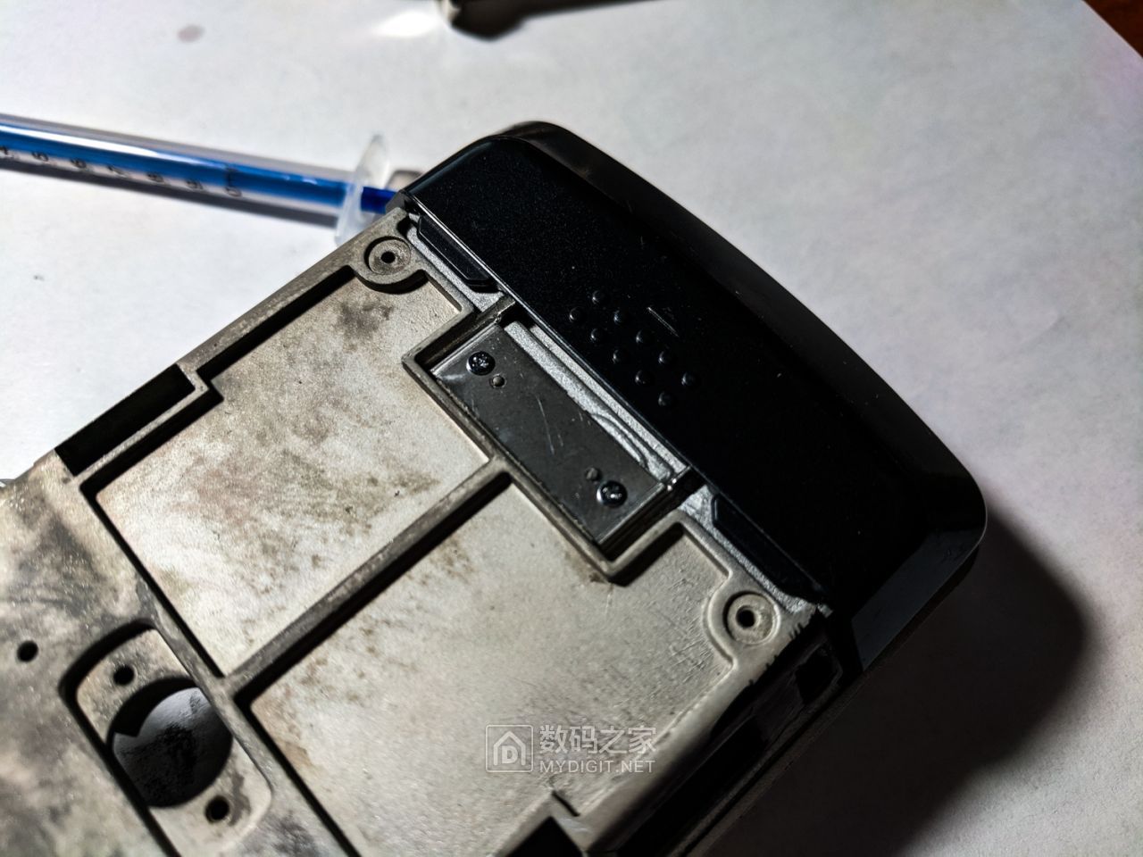

外壳有点小瑕疵

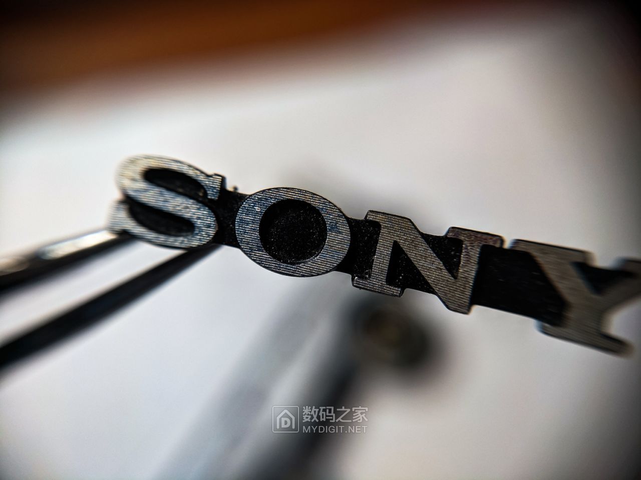

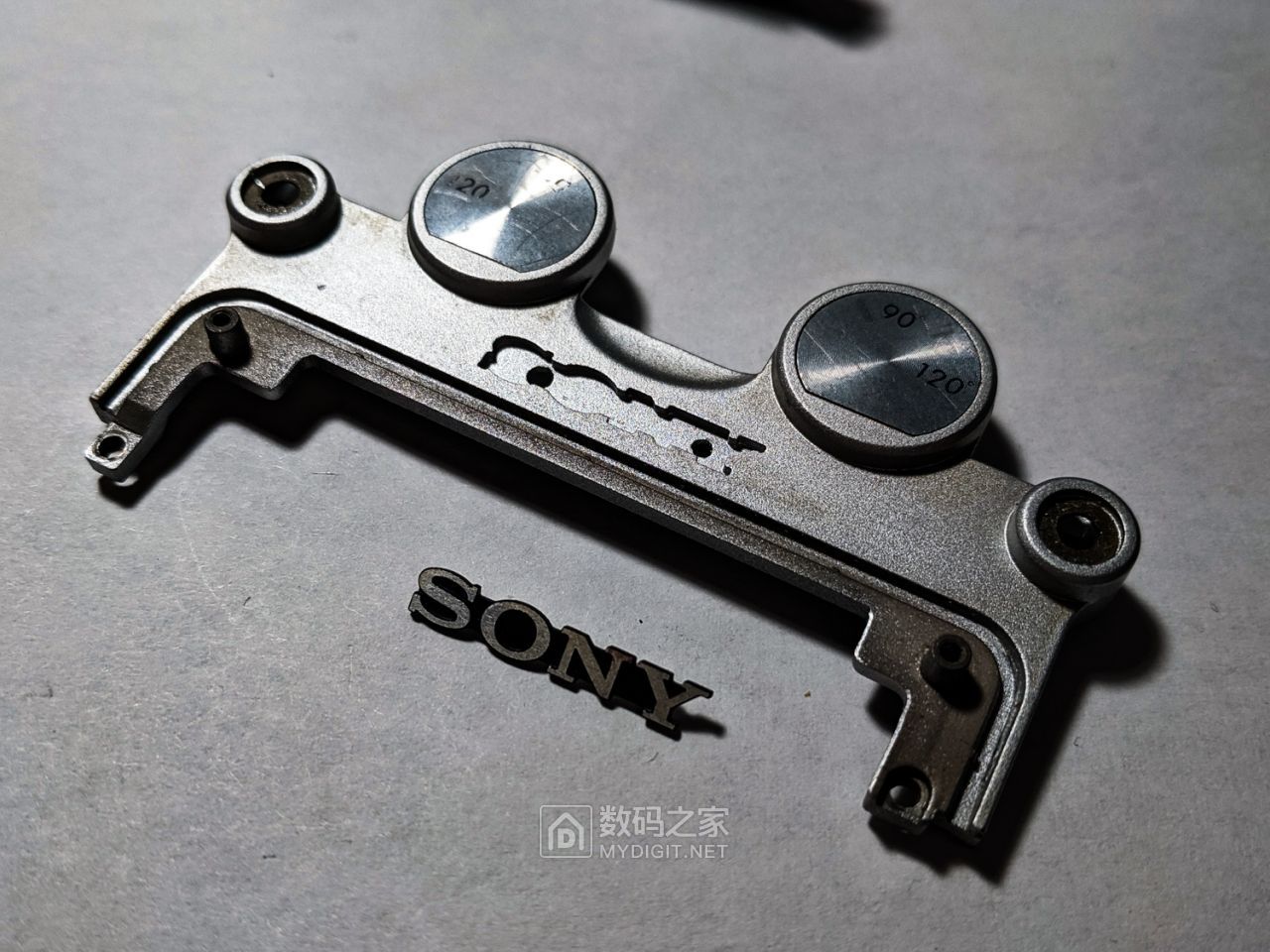

信仰标志是用双面胶粘上去了
新版的D10和D100可是没有这种工艺的哦

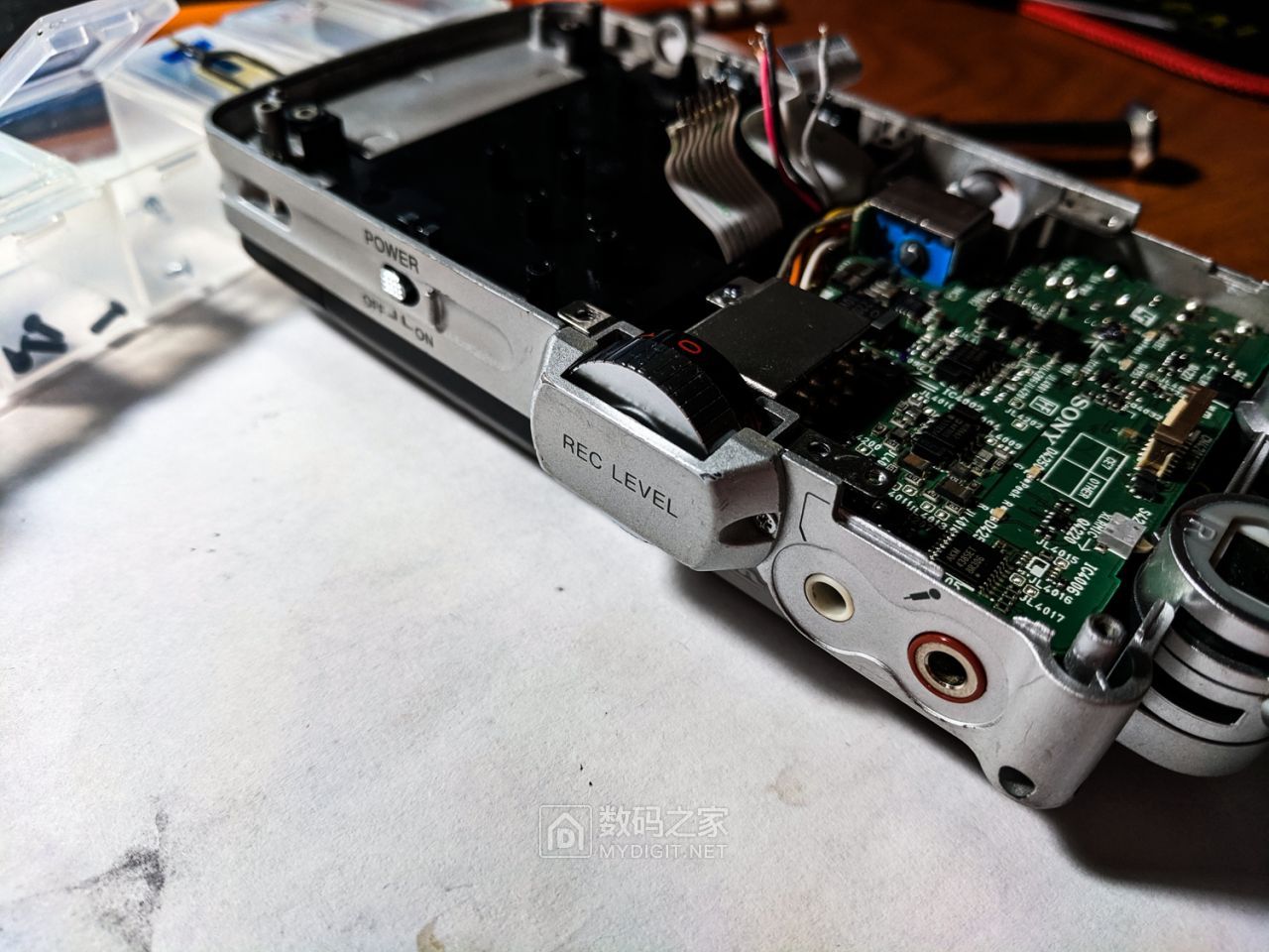

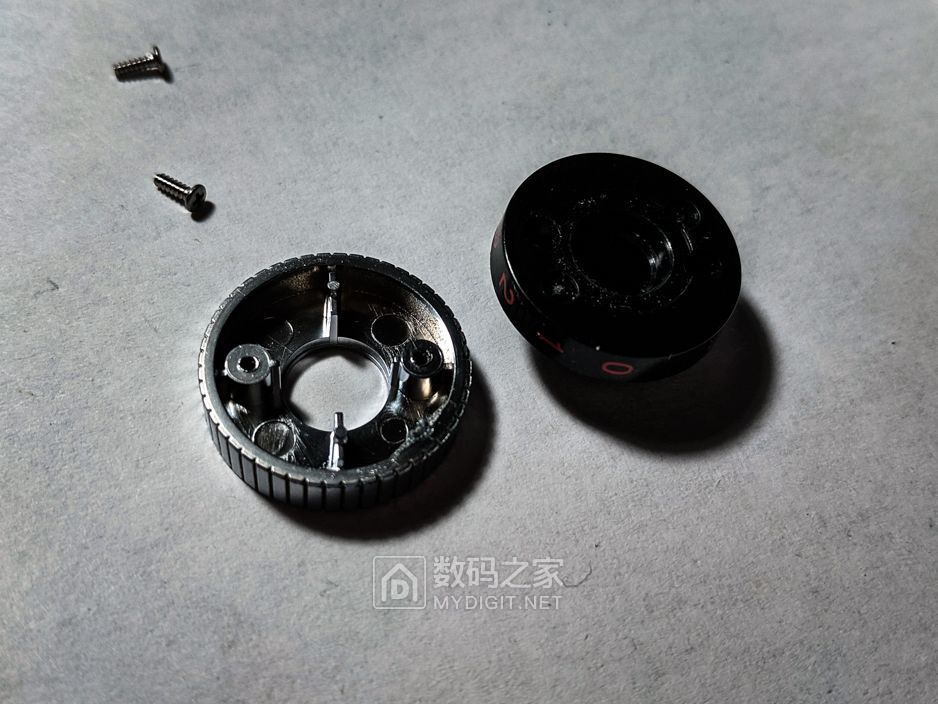

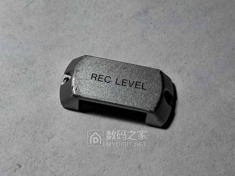

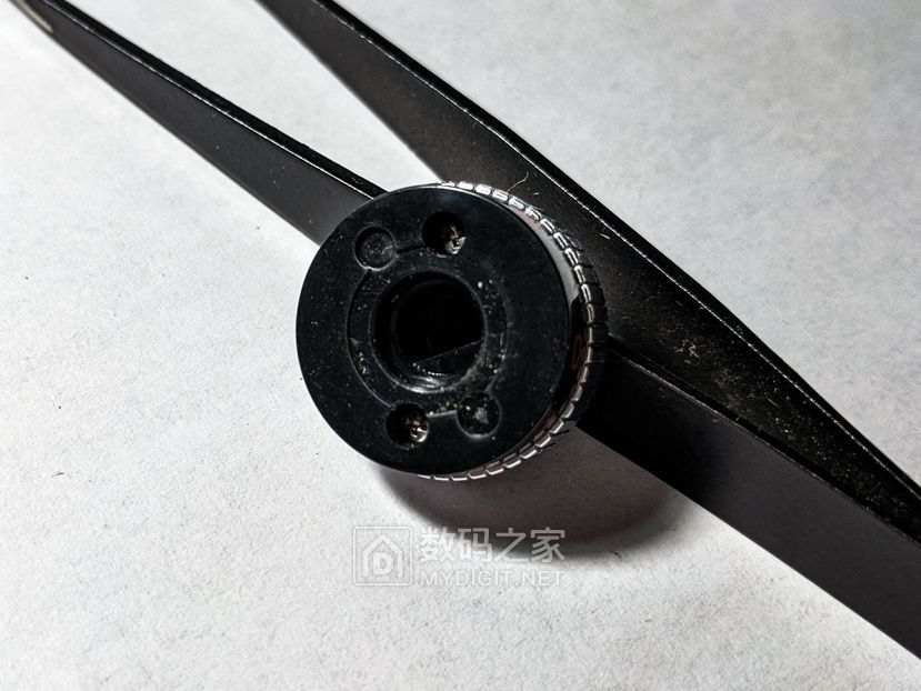

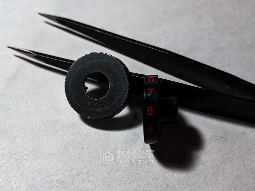

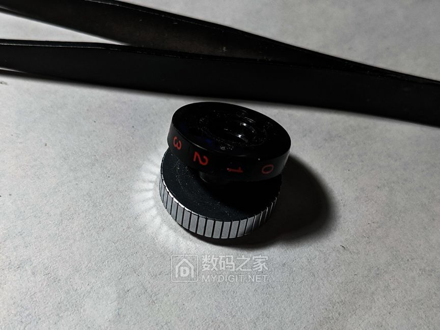

连这个录音音量旋钮的护壳也是金属的
只有这种录音棒机器能识别

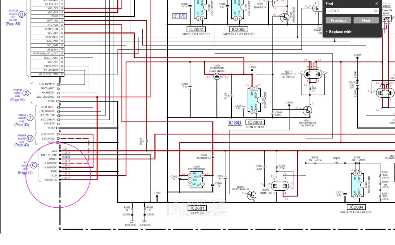

还好有维修手册,不然这么多种类的螺丝一定要标记分类好

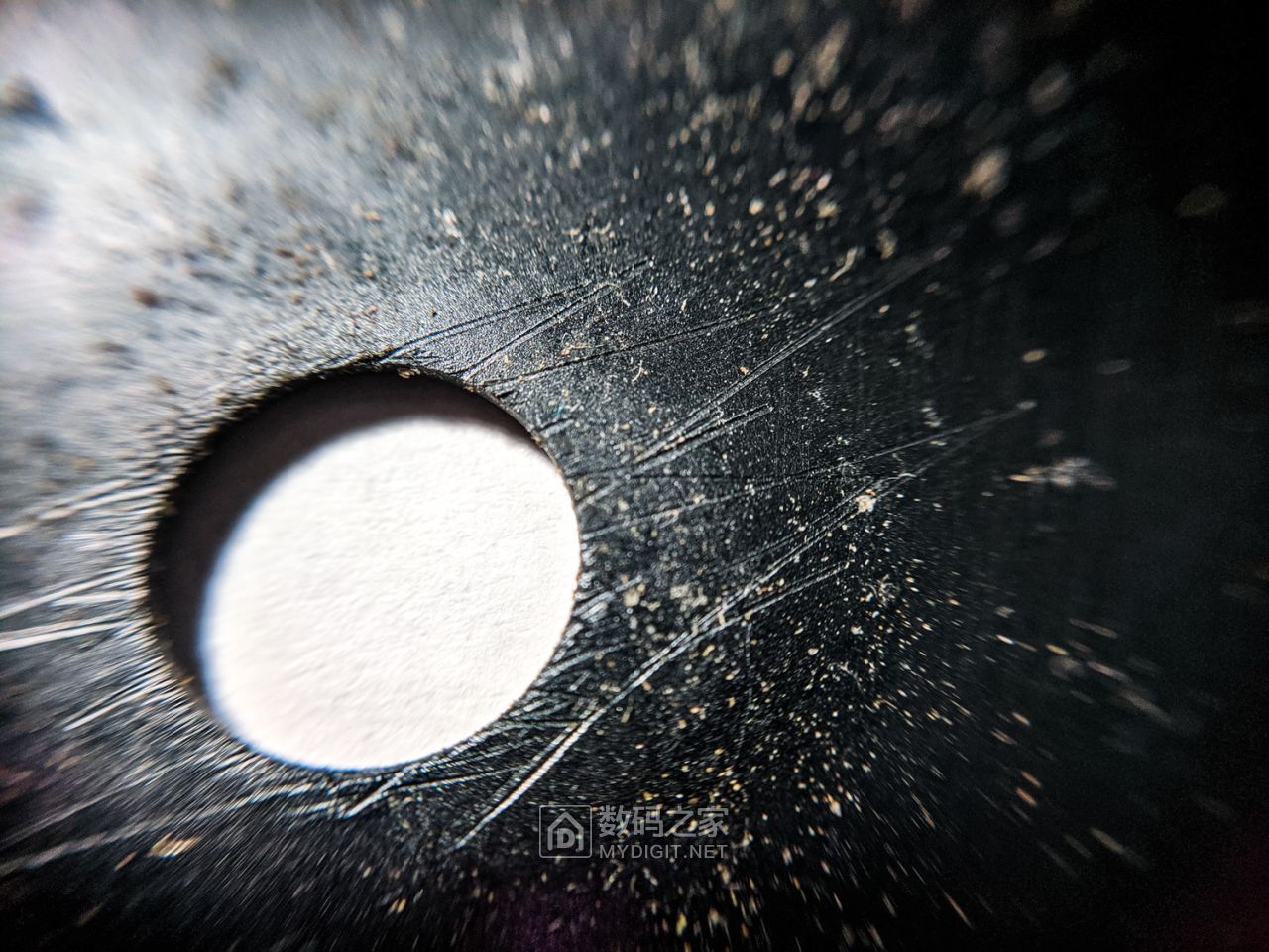

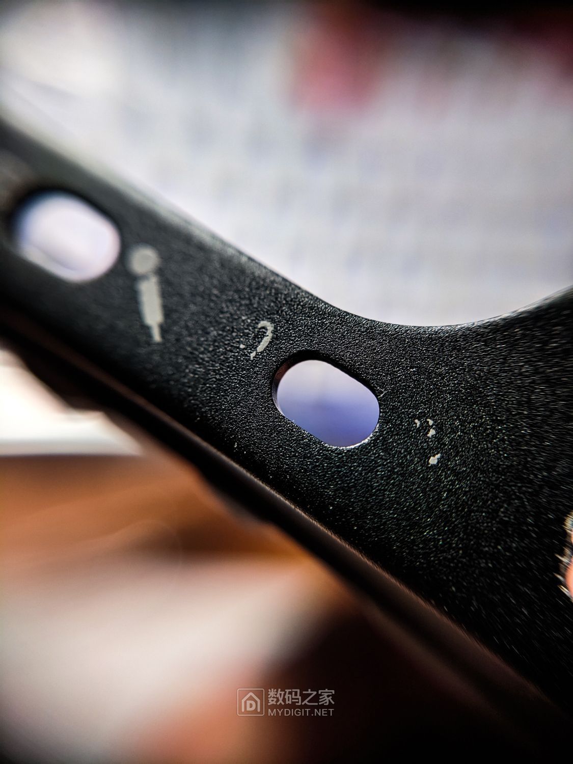

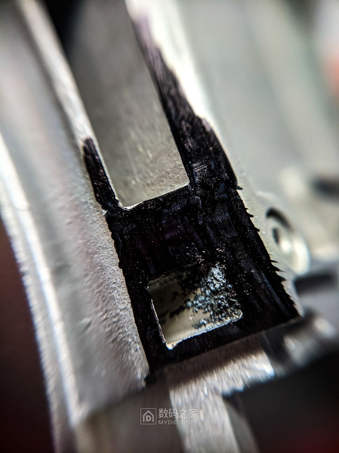

砂纸磨一磨,磨平
随便油性笔涂一涂保护下
在后盖对应的位置上也有小瑕疵,也处理下

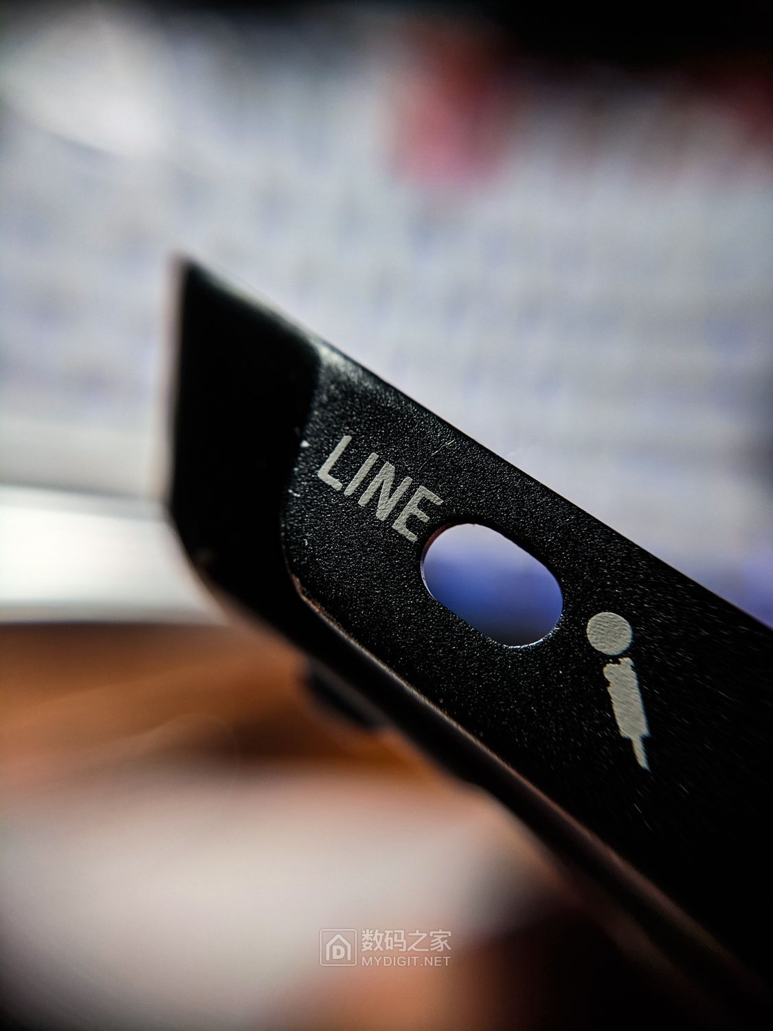

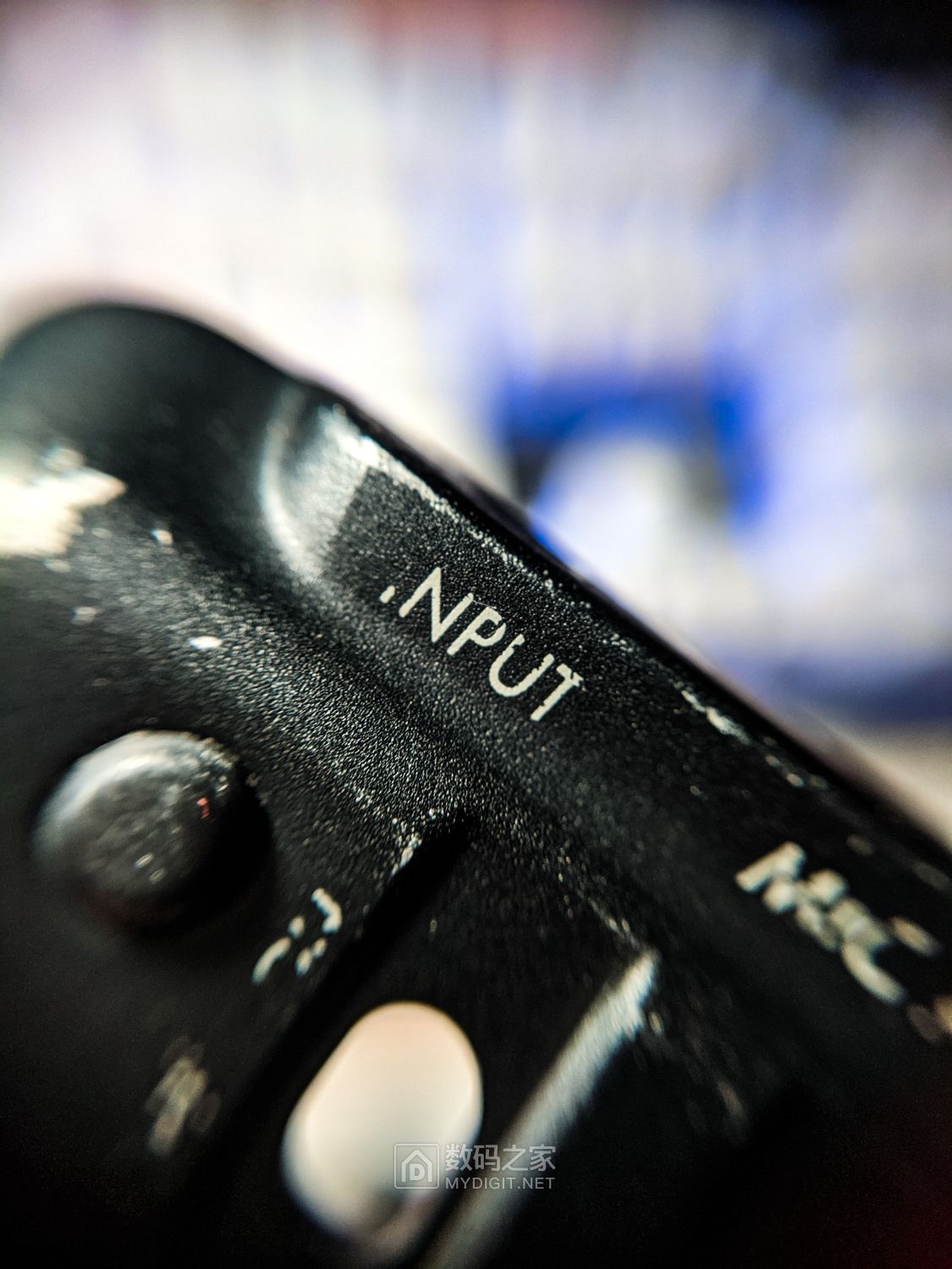

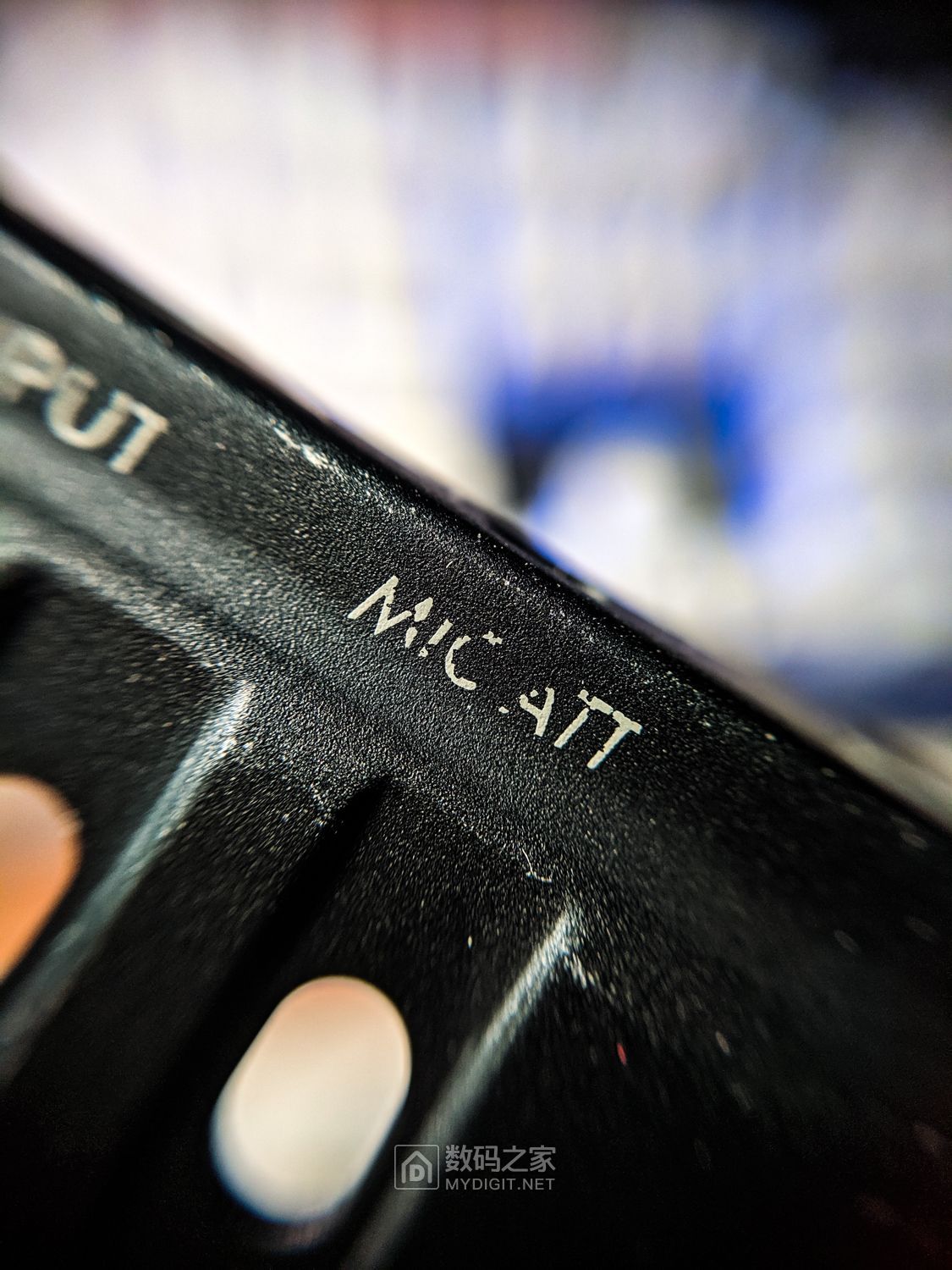

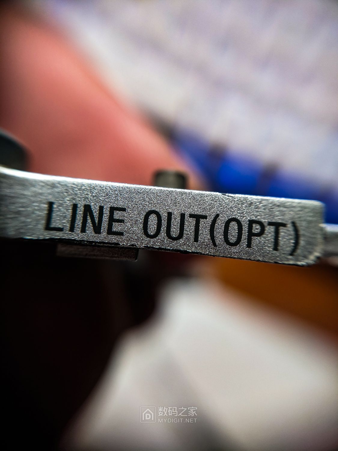

模拟输入选择,线路输入和内置/外置麦克风
麦克风衰减,0 / -20(单位不明)

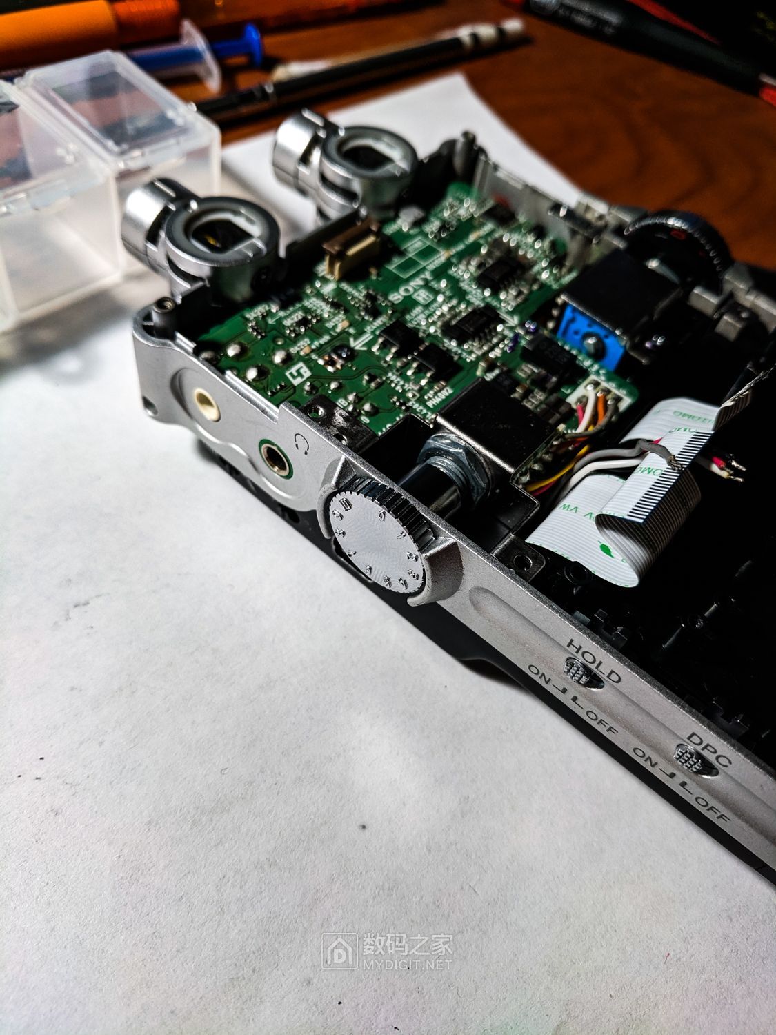

开始装机,从电池盖开始

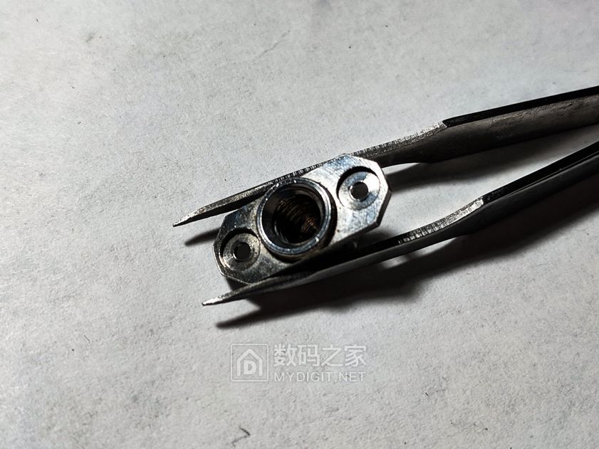

三脚架接口
焊上麦克风引线

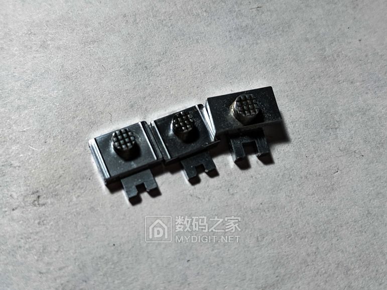

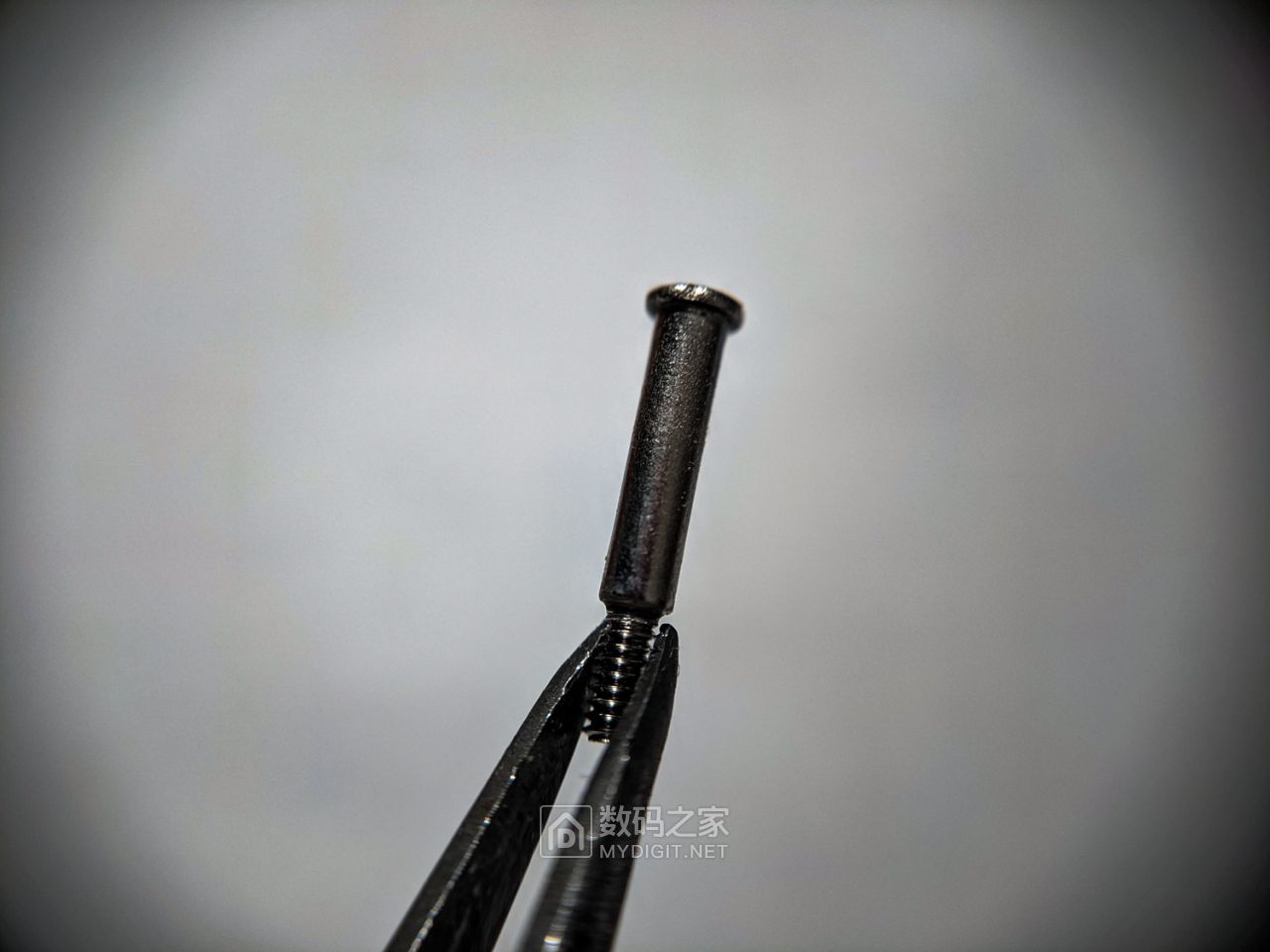

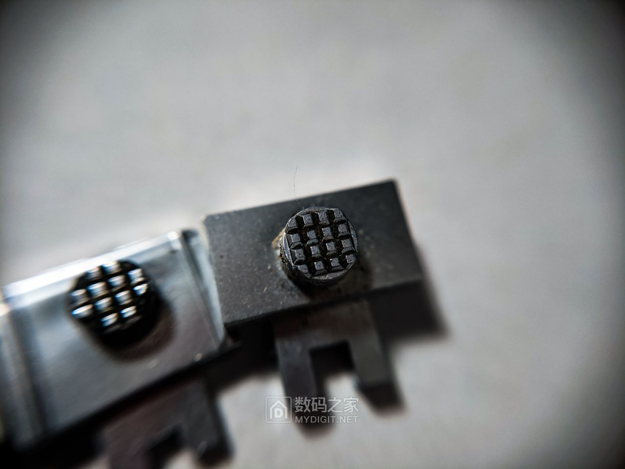

挂绳的小柱子其实是一颗特殊的螺丝
装底部的开关
装系统主板
装AD板
焊好电池接口
无铅->有铅,闪闪发亮

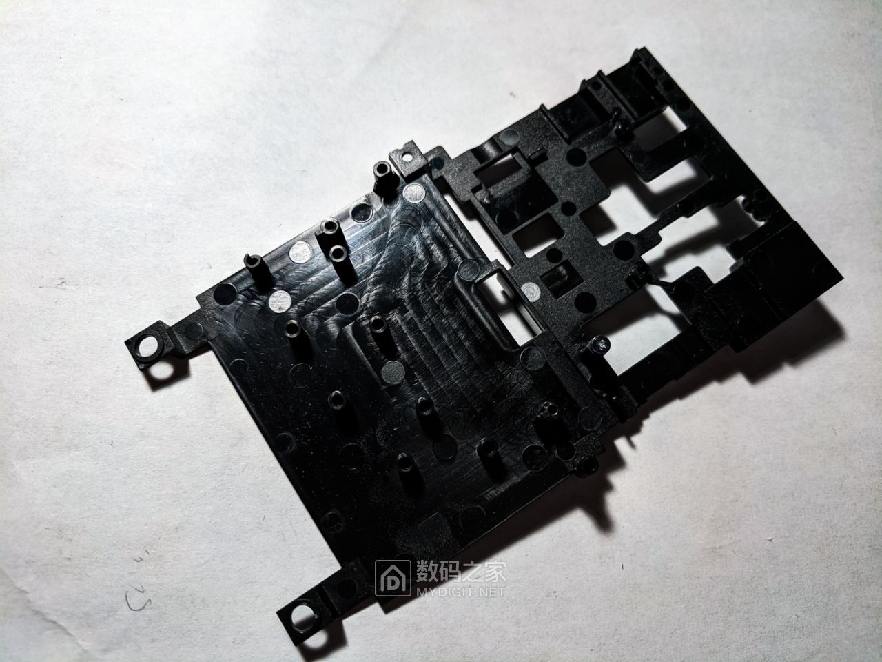

中间有个塑料盖板
装上DA板和录音电位器
装上护盖
回放音量旋钮

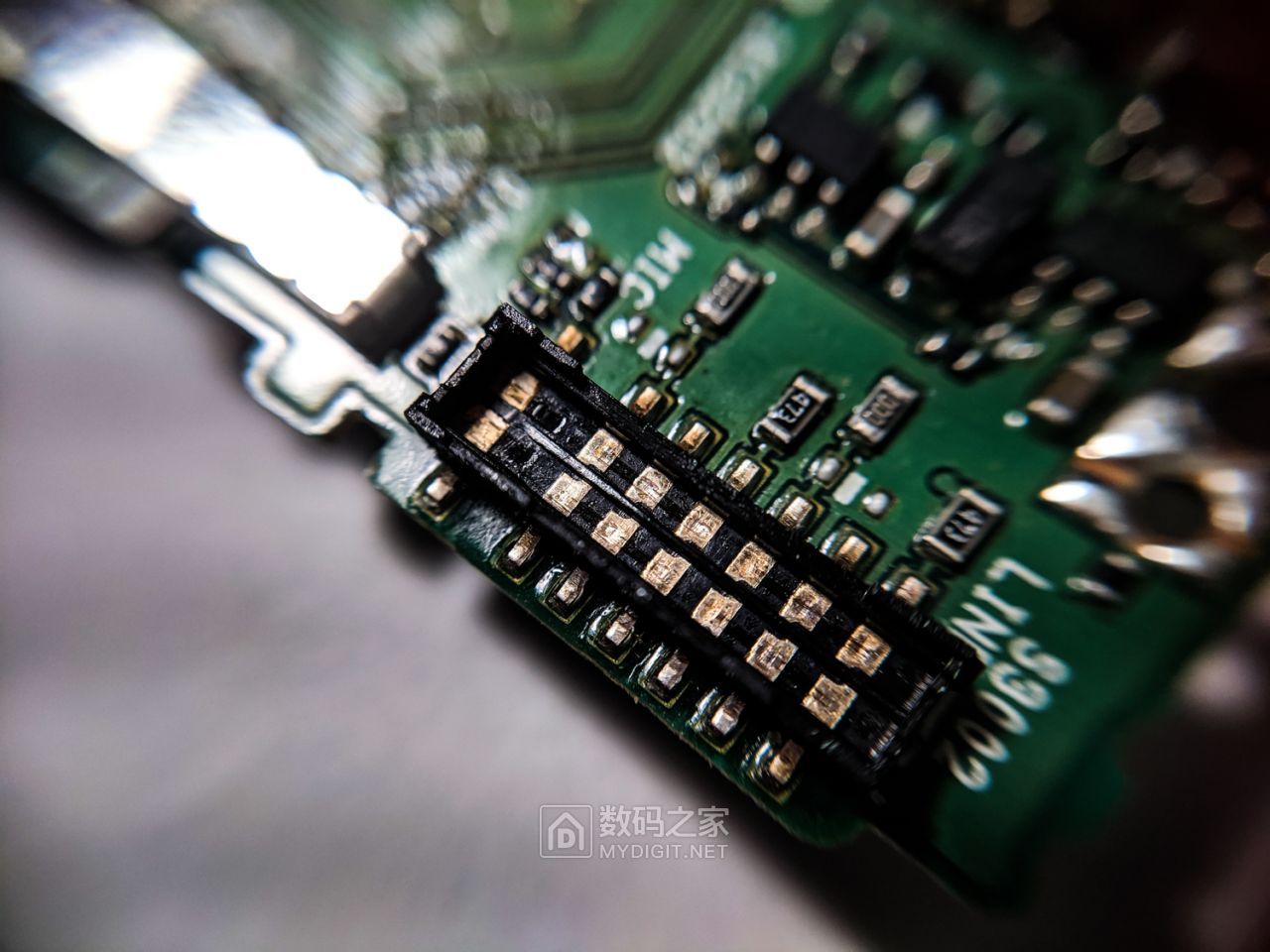

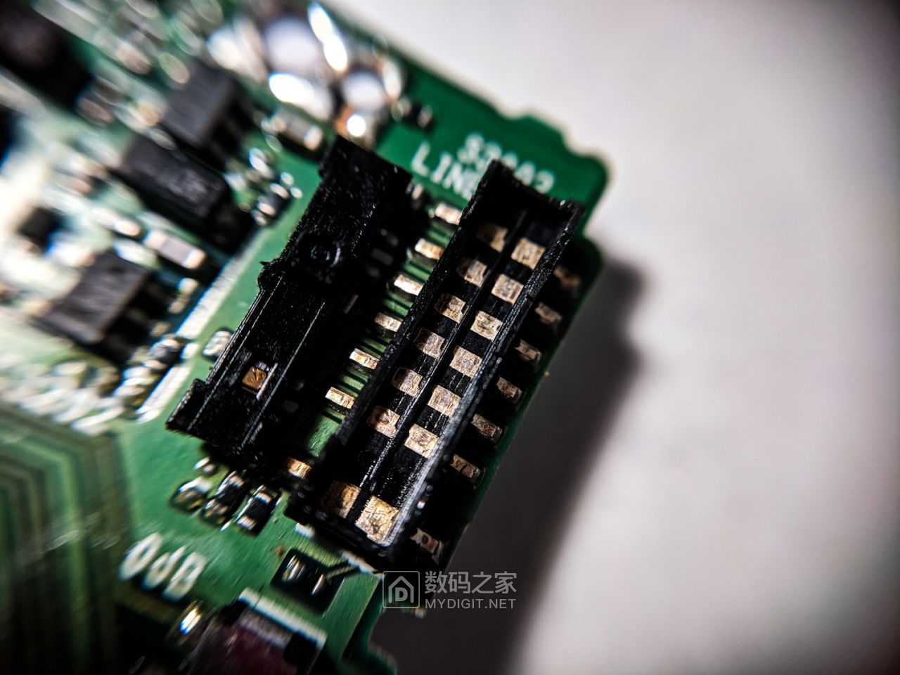

电源板后有一个软排线

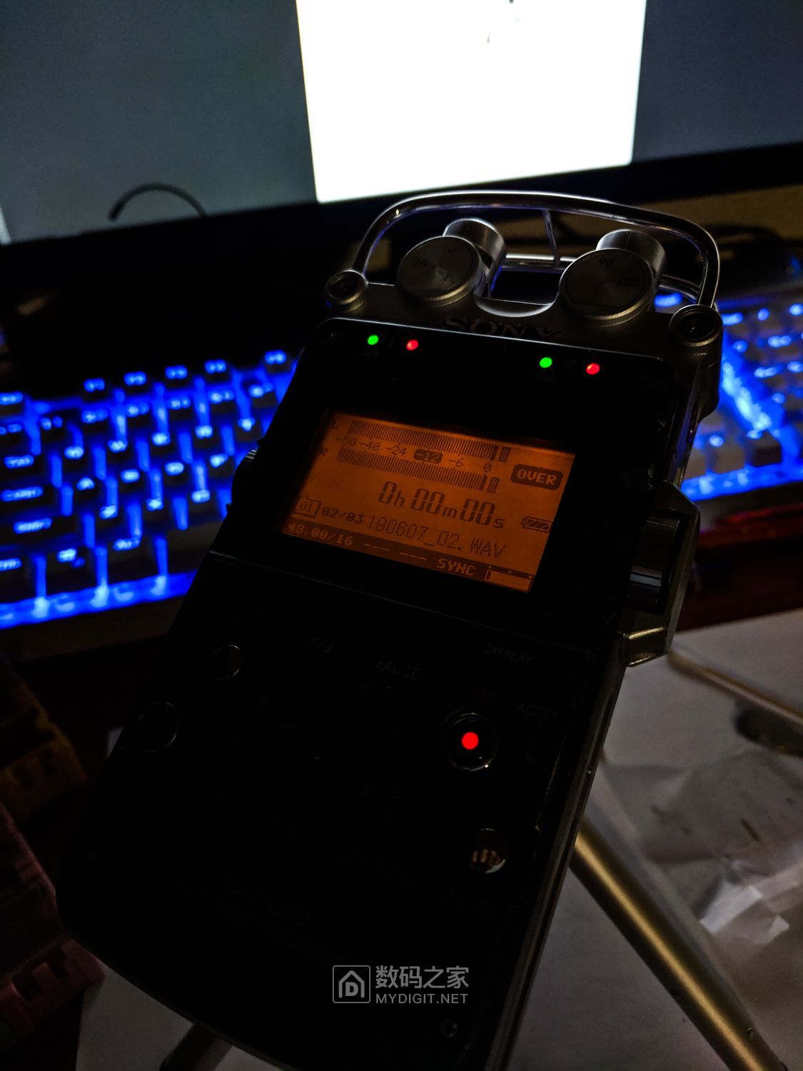

装好啦
这个灯看我看一天都能不厌

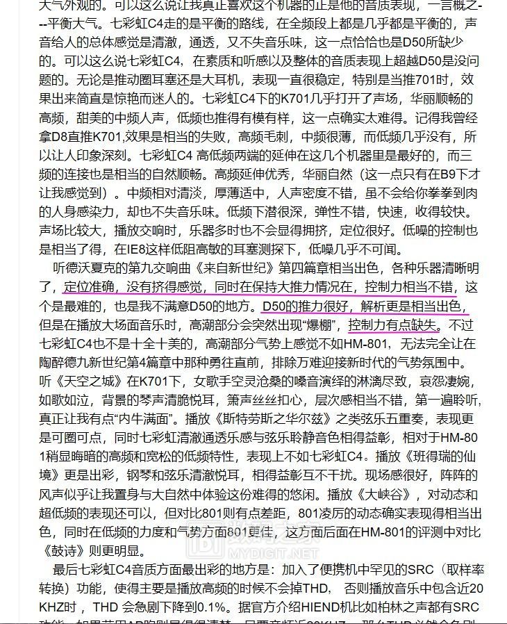

下面贴几个“烧友”分享的听音感受

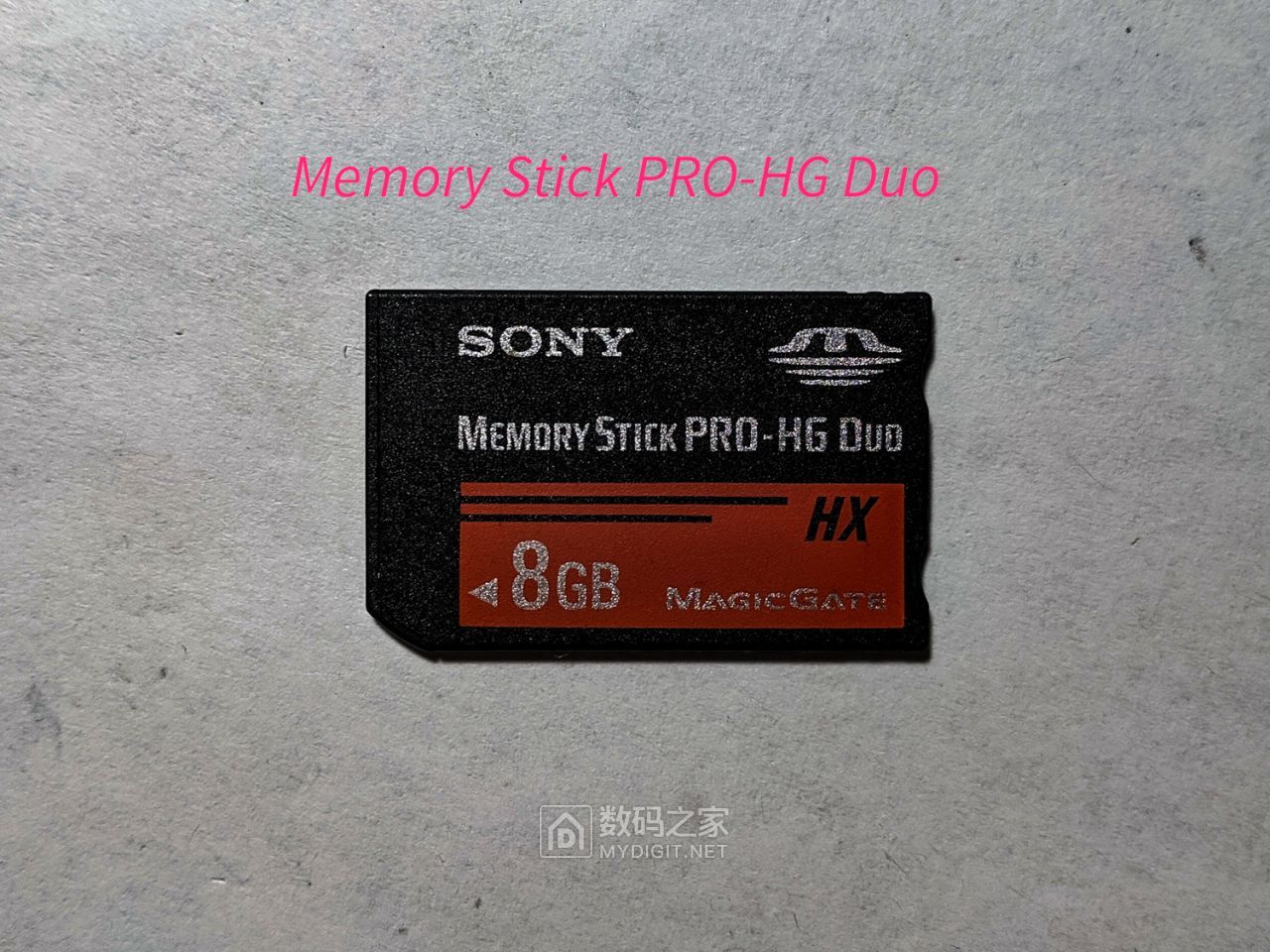

2、只支持ms卡,当然可以用ms卡套加tf卡,我试过ms卡套加64G的TF卡,开机提示未知错误,按任意键忽略即可,不影响功能
