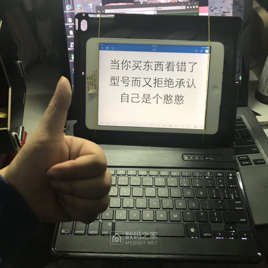

护甲尺寸对不上  键盘是可以用的
护甲只能当个支架  或选购 单键盘
这是一位可爱的用户 放入mini后的效果
似乎也挺合适(废话 mini 比9.7要小)
其实mini 我建议买单键盘
就是 键盘 和保护套(就用自己之前的)是完全分开的
这样既有键盘的便利 也完全不影响
mini的便携性  想走就走 蓝牙连接无牵挂
当然 这个方案适合其他不配套机型

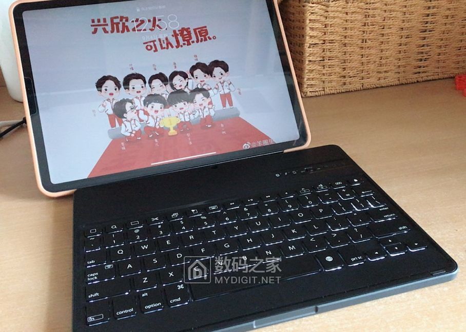

这里一个客户晒出自己配 11 用的
而且单键盘也有特价哦 来撩我!
