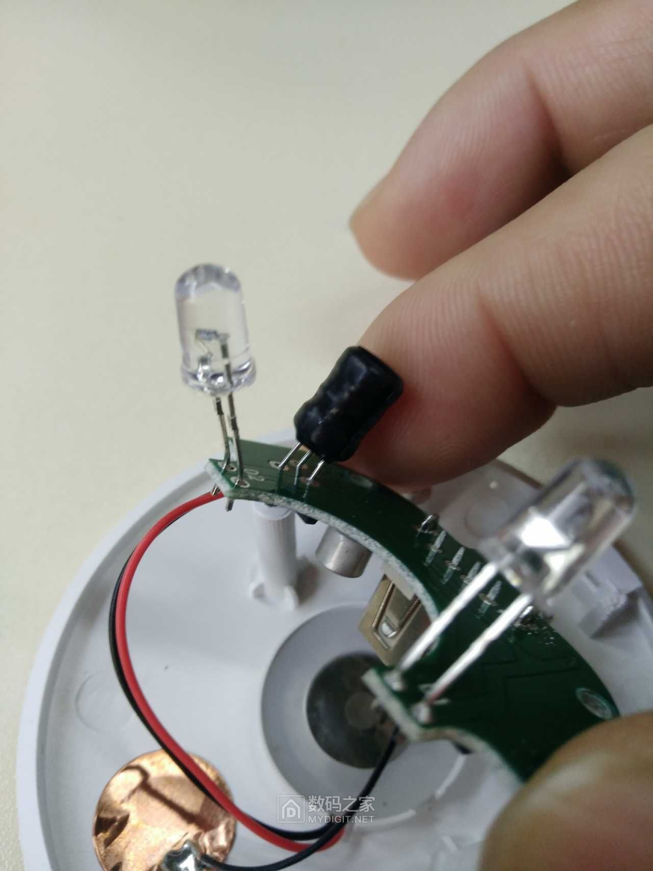

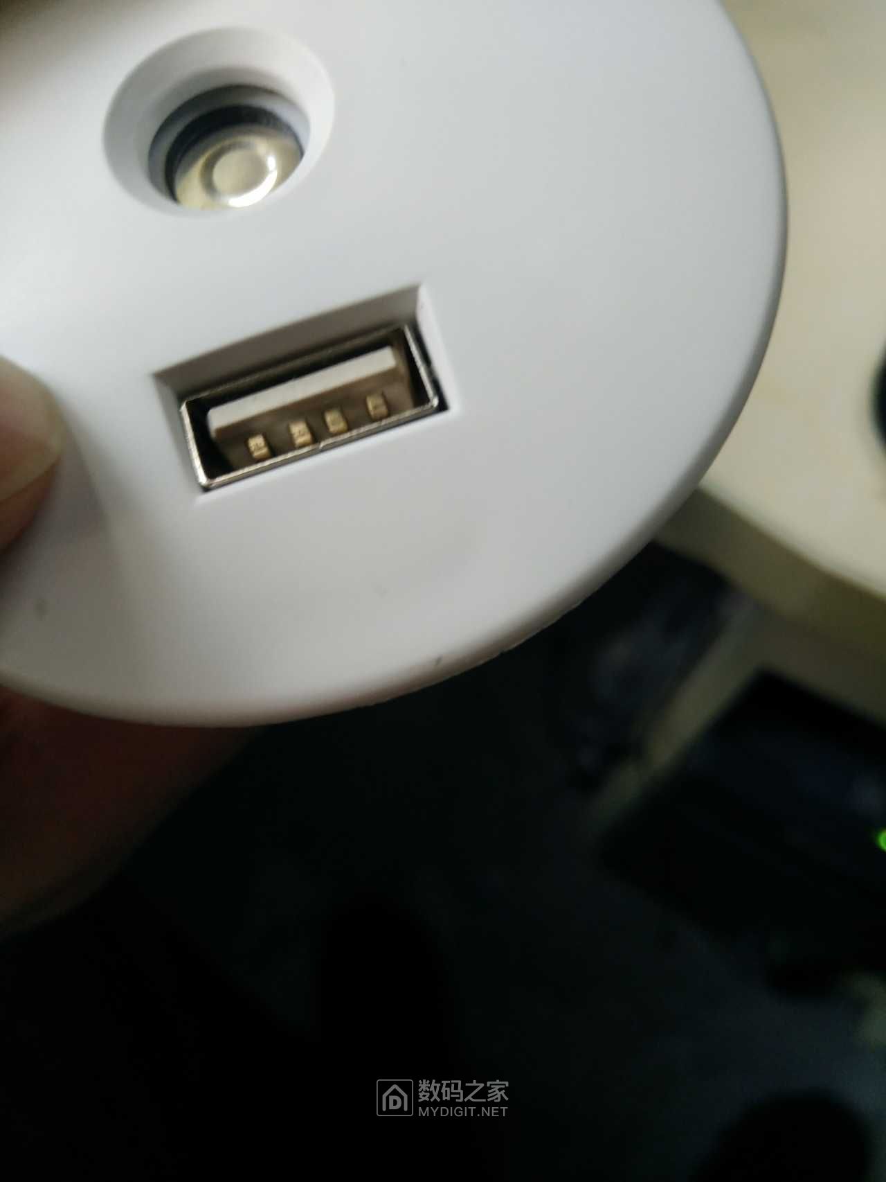

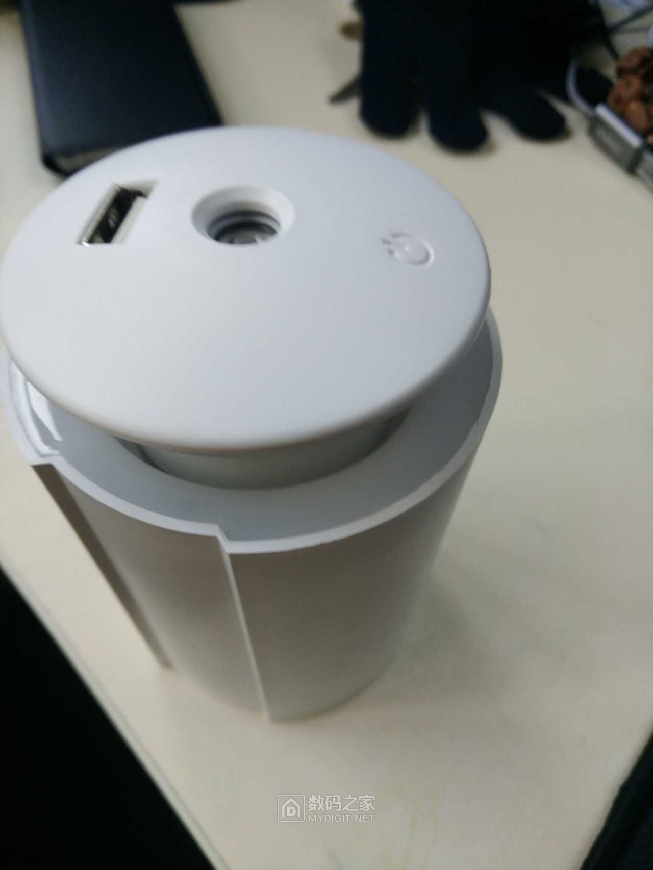

坛子里买的加湿器很小巧,到手加水测试发现不能用,联系卖家说再发一个给我,于是就拆开来看看。 1575509356174962555243.jpg 拆解很简单两颗小螺丝 15755094125291153209127.jpg 15755094302251220417179.jpg 1575509448995-232744870.jpg 1575509471009406899120.jpg 两个U口,一大一小这种设计有什么好处?拆开是这样 1575509781504-1740926343.jpg 1575509848627272357117.jpg 点触开关,就一根导线,两个LED会变色,测试证明是这个套了胶管的东西太热,然后就保护停机,个人感觉是这样, 1575510055301-1214927518.jpg 上面的标识也不太清楚,是不是能考虑换个大点的?顺便请懂得坛友指点一下。

发表于 2019-12-5 10:10:18 | 显示全部楼层
套胶管的那个一般应该是个电感,那个发热没啥太大关系
发表于 2019-12-5 10:25:46 | 显示全部楼层
那是个三脚电感,这个电路里他不应该很热,他很热的话应该是电路出问题了没有起振。

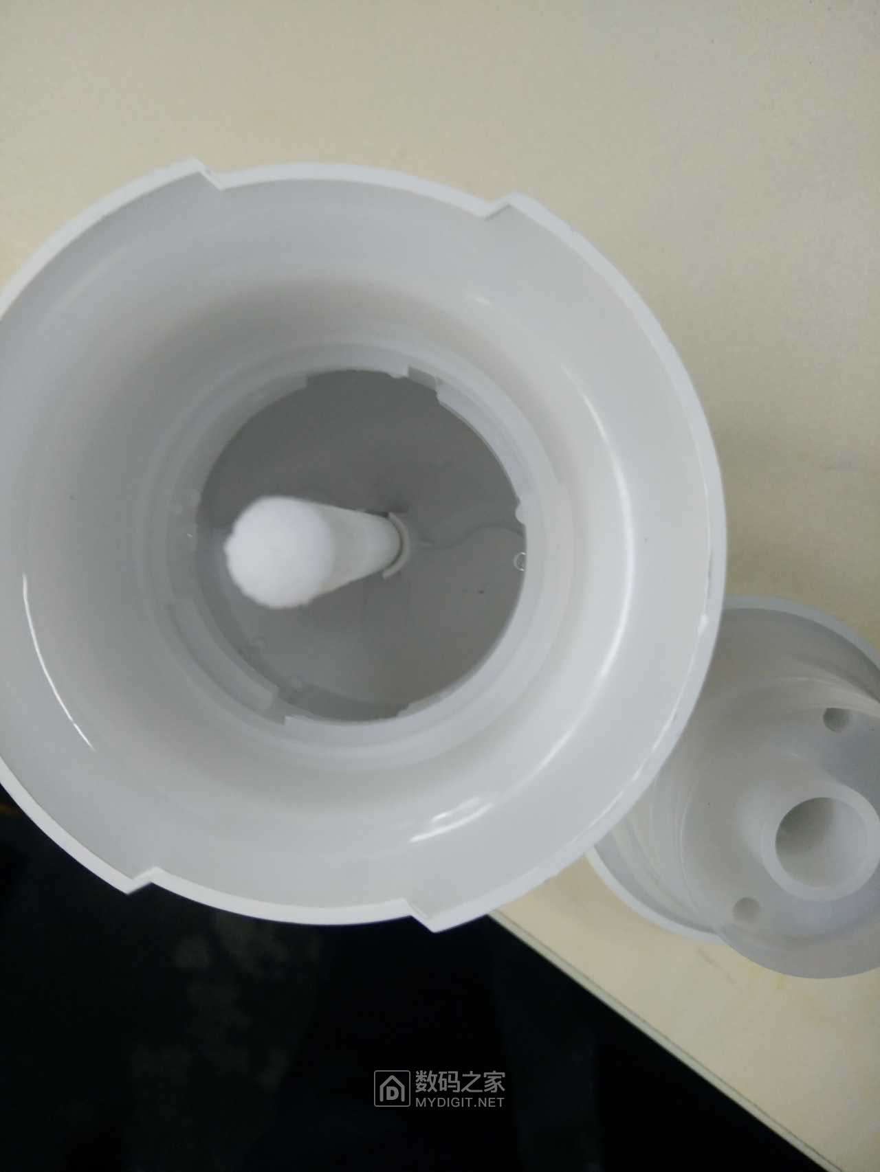

发表于 2019-12-5 13:08:57 | 显示全部楼层
通常是换能片和电路有问题。我也好奇利用毛细现象加超声波能喷雾的现象,大多数加湿器头需要合适水位才能喷雾。

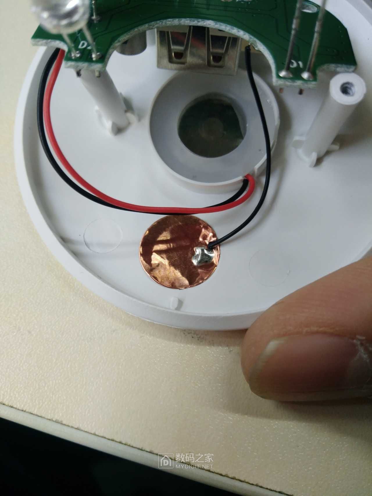

发表于 2019-12-5 23:49:17 | 显示全部楼层
一双人字拖 发表于 2019-12-5 11:16
有一个一样的。不知道这个是什么原理呢?
原理是晶体管高频振荡驱动那个小金属片片(压电陶瓷片)发出超声波震动水,使表面的水变成水滴扩散到空气中形成雾,蒸发后提高室内的湿度。
