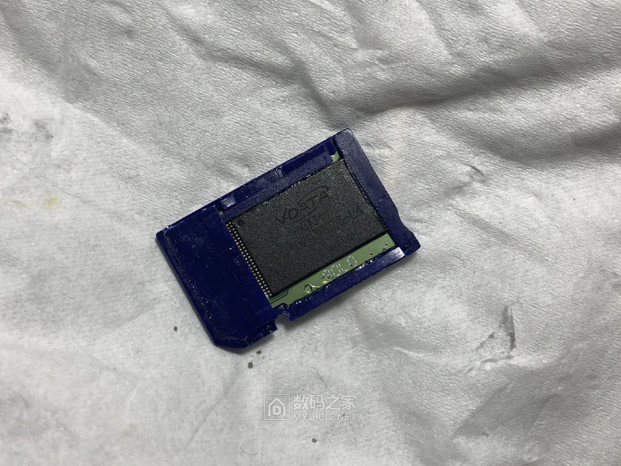

这个是假卡,稍微好点的那种。买相机送的那种,壳子已经被我拨开了,
上面居然是威刚的F
这个则是高仿的,后面其实是一张SanDisk的黑胶盘
前面焊了一个转接板。板子很薄上面还有两坨牛屎
把4G的卡塞到1G的卡外壳里面
(金士顿的那张里面是32G三星TF卡,转成记忆棒的给PSP插玩游戏用的)
拿个PSP试一下
其实把转接板去掉塞壳子里直接这样也能用估计是黑胶体里面有什么问题,MagicGate那栏会显示不明

用环氧树脂胶粘好,这种卡不能用502粘,否者壳子会被腐蚀掉

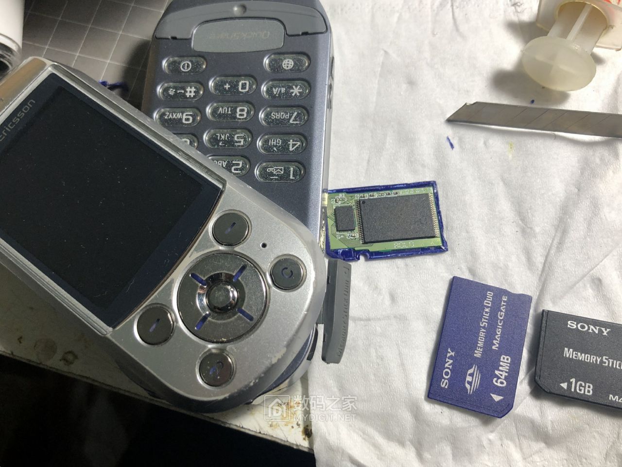

现在修那张1G的假卡了,开始想拆这张64M的换个壳子
但是这张容量很小的卡 是这个古董手机的,手机最大又只能只支持128M
(注意,不是GB是MB)64M的又不好买 所以就算了
只能补原来的壳子了,坏的很严重,而且内芯和高仿卡壳子的厚度还不同
只能露一部分出来,再贴个东西挡一下
准备转成长棒给另一台老相机用算了
最后美化了一下,塞到底就看不出来了
