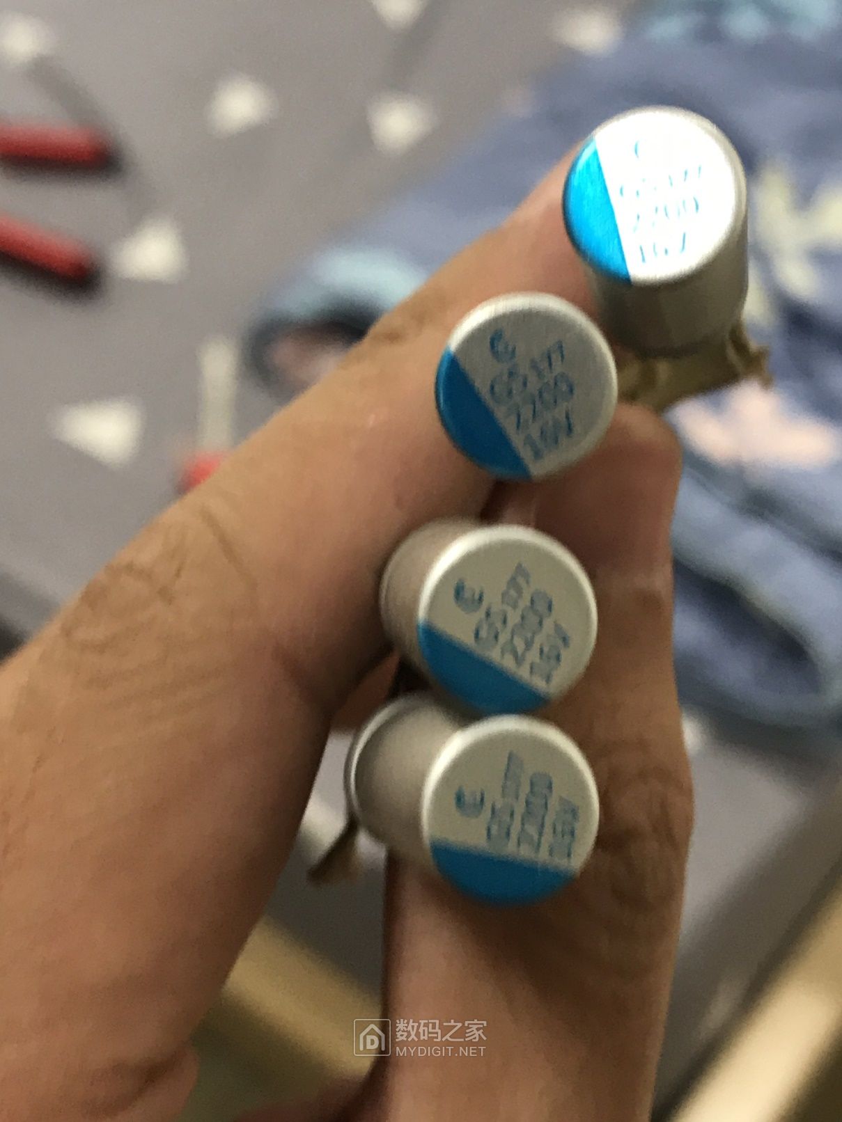

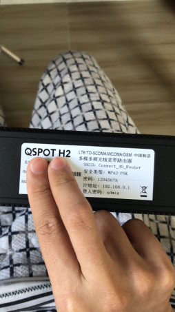

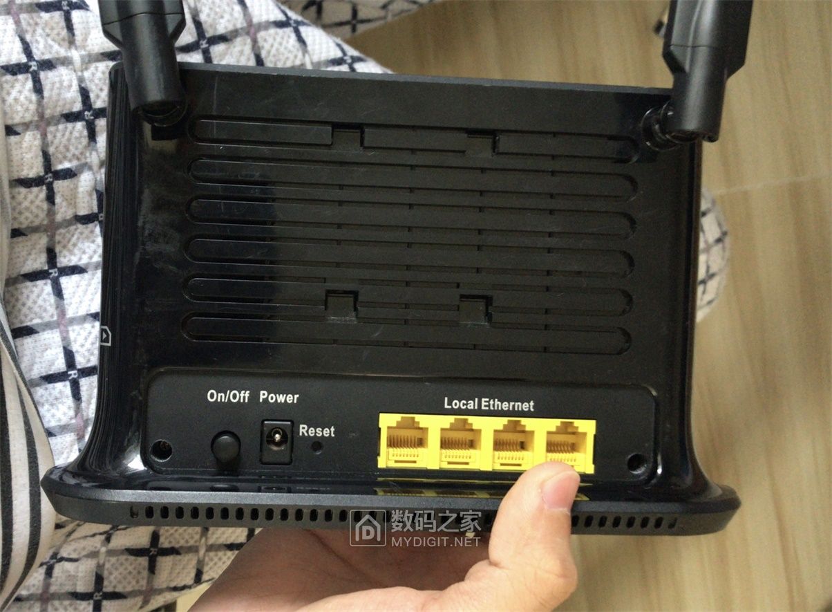

本来是改机虽说发了几张图片给朋友看,搜了一下发现网上整个QSPOT系列的MiFi和4G CPE资料都极少近乎没有,更遑论拆机,广达的东西是真的资料少,于是便从手机的已删除文件夹里把这些随手拍的照片翻出来和大家一同鉴赏做工用料,图片潦草,希望大家勿喷。关于设置界面没来得及截图,可能会晚点补上。
PS:新版论坛图片似乎有bug,会强行拉长部分图片,点击图片直接查看原图即可解决。

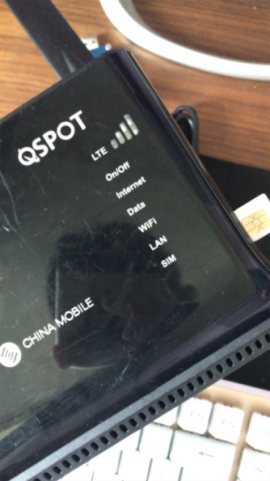

正面图,颜值还是可以的,两根外置不可拆卸PCB GSM、3G、LTE天线
背面4个LAN口一个DC5525口,12V1A电源
侧面插标准SIM卡,支持移动联通双网4G
底部有相应支持网络信息等
支持频段一览

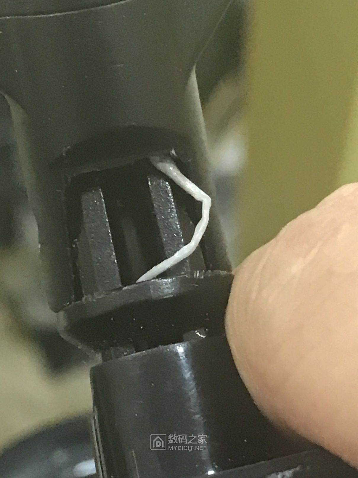

由于买的是二手,发过来发现天线受损断裂,询问卖家说是小孩拉出来玩导致,过热熊孩子没办法啊。

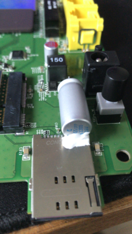

主板正面,原来的没拍,这是改完了固态之后,原来输入滤波省了,主板上2颗6.3x11mm HERMEI 10V 100UF和2颗8x11mm HERMEI电解电容,用台系还算良心,不过改固态必须的。主板除了2.4G PA的屏蔽罩其余都不可拆,没拍图,有一对PA,挺良心。CPU粘着一块陶瓷导热片,试了一下揭不下来,不敢用力怕扯坏了
输入滤波我用了台湾Chinsan金山的10x20mm 16V2200UF超大固态电容
原来过孔6.3mm的,弯脚之后用704固定在sim卡座上防止震动导致脱焊

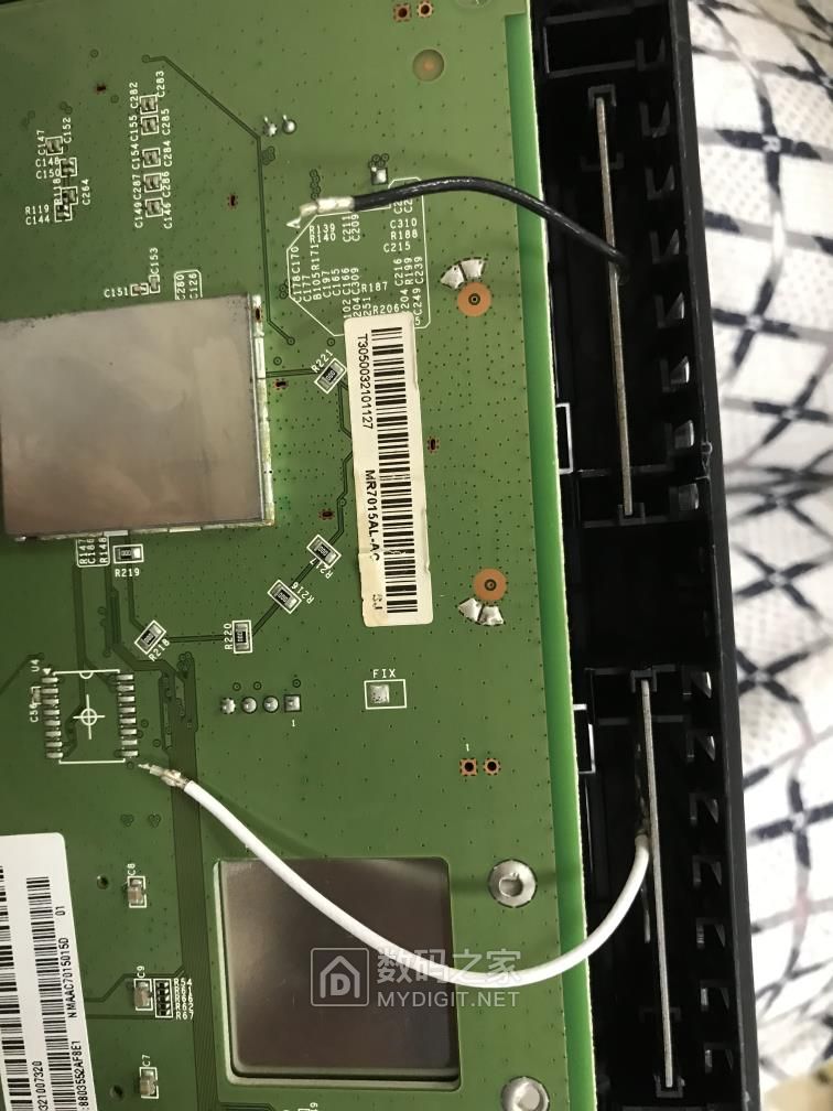

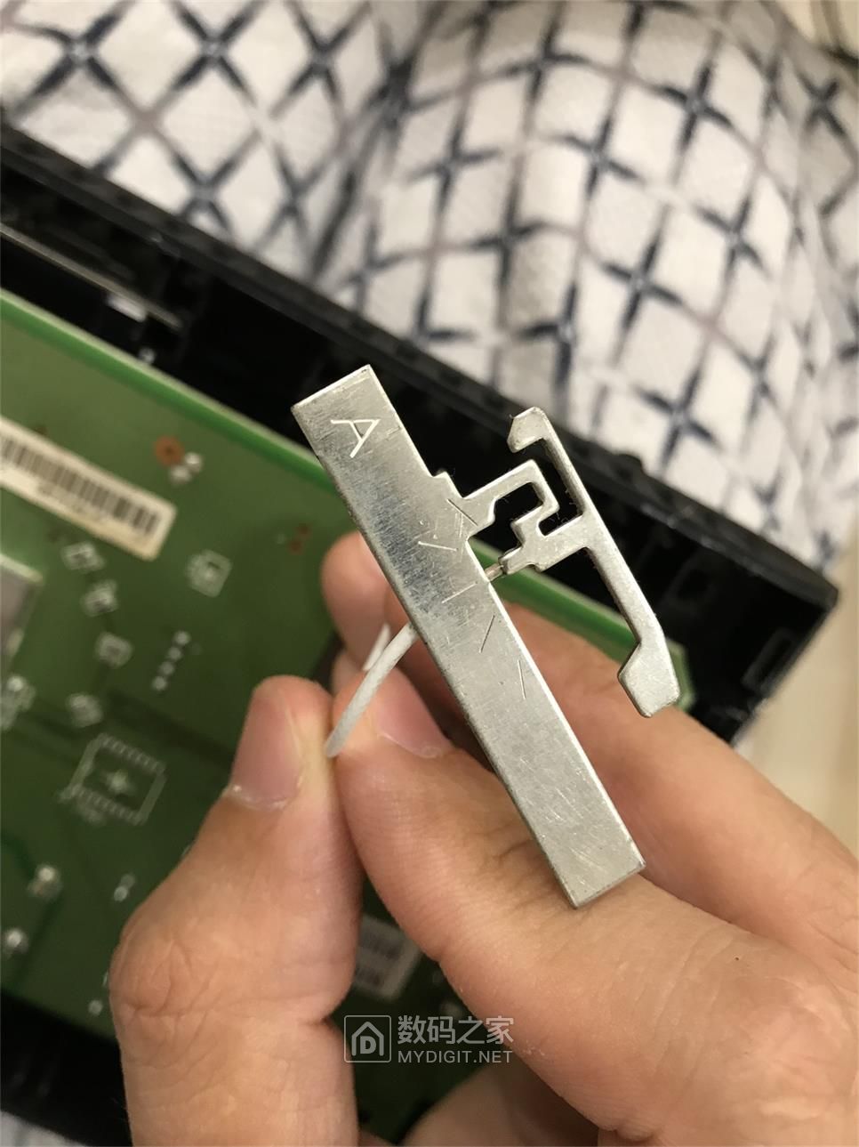

内置2个铁片2.4G天线,焊接在主板上
焊下来先
主板背面一览,0欧电阻跨接GND,明明4层板,用得着这样吗
正好几年前改极路由极1s买了3个IPEX1代座子,用了一个剩下两个,强行改为IPEX座方便拆卸,天线用4G天线上拆下来的IPEX馈线截短替换焊接线,另外一头焊接在铁片天线上

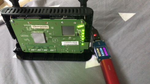

改完后正常运行功率图,用MagicFox魔狐科技4000mAh 21700单节QC+PD双向快充移动电源配QC12V供电线测试,功率视负载情况而定在3.0-4.5W之间浮动
