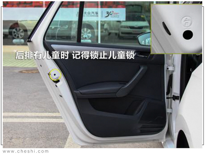

                                                                                         我相信有不少驾驶员遇到了后门从内打不开但是能从外面打开的情况,然后误以为是车门坏了,殊不知是自己误碰了一个功能。
评论本图

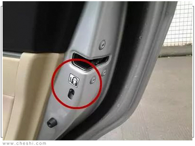

汽车儿童锁又称车门锁儿童保险,设置在汽车的后门锁上,打开后车门在门锁的下方有一小拔杆(保险机构),拨向有儿童图标的那端,再关上车门,此时车门在车内就无法打开,而只能在车外打开。其作用是当后排坐上儿童后,可防止好动又不懂事的儿童在行车过程中把门打开,从而避免危险,这样只能等停车后由大人在车外开门。
评论本图
如果你的爱车的后门在车内无法打开,但在车外可以打开时,很大的可能是儿童锁在起作用,这是后排的乘客在上下车时触动了保险机构,只需把它复位即可。
发表于 2020-1-30 15:18:23 | 显示全部楼层
还真碰到过,是童锁
