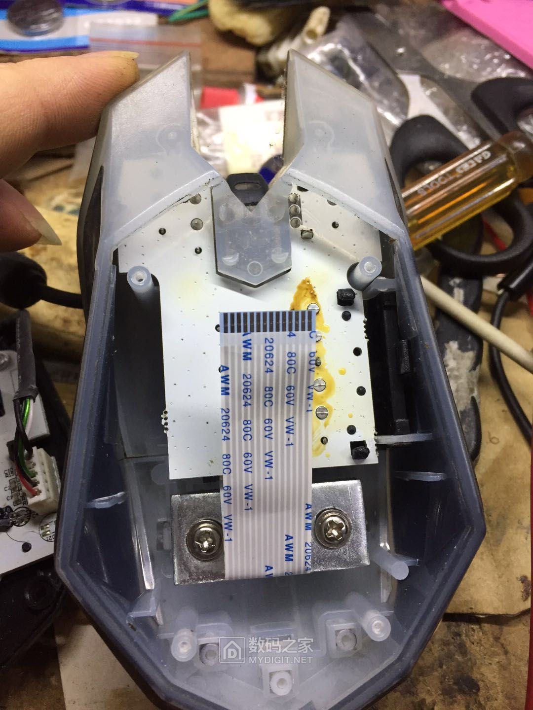

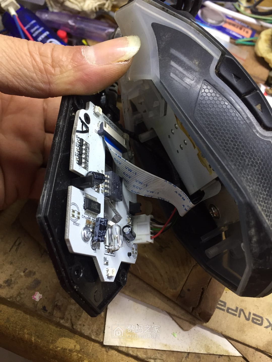

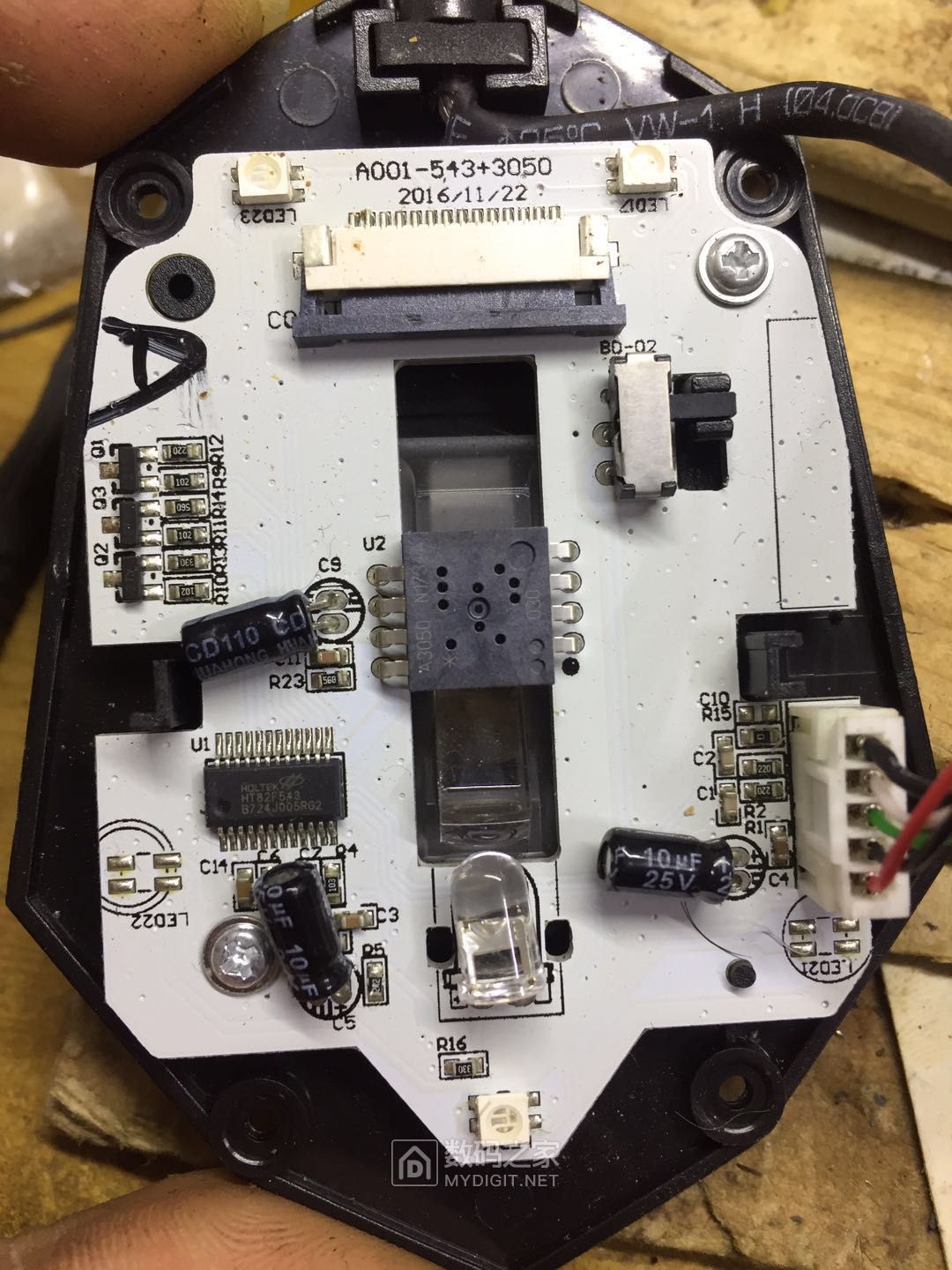

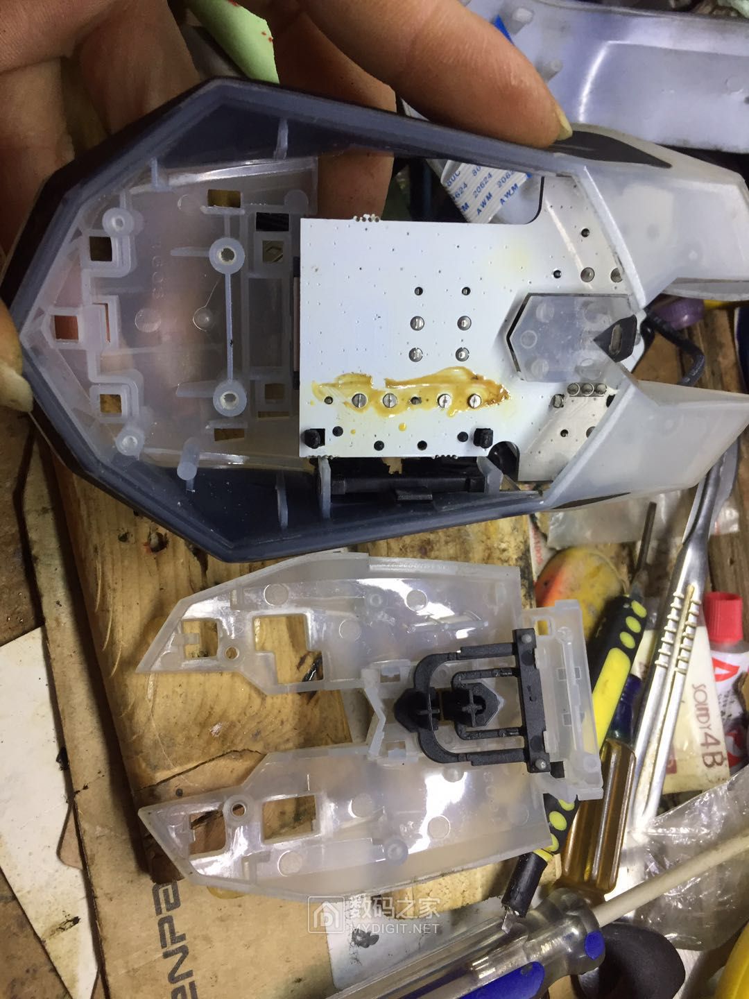

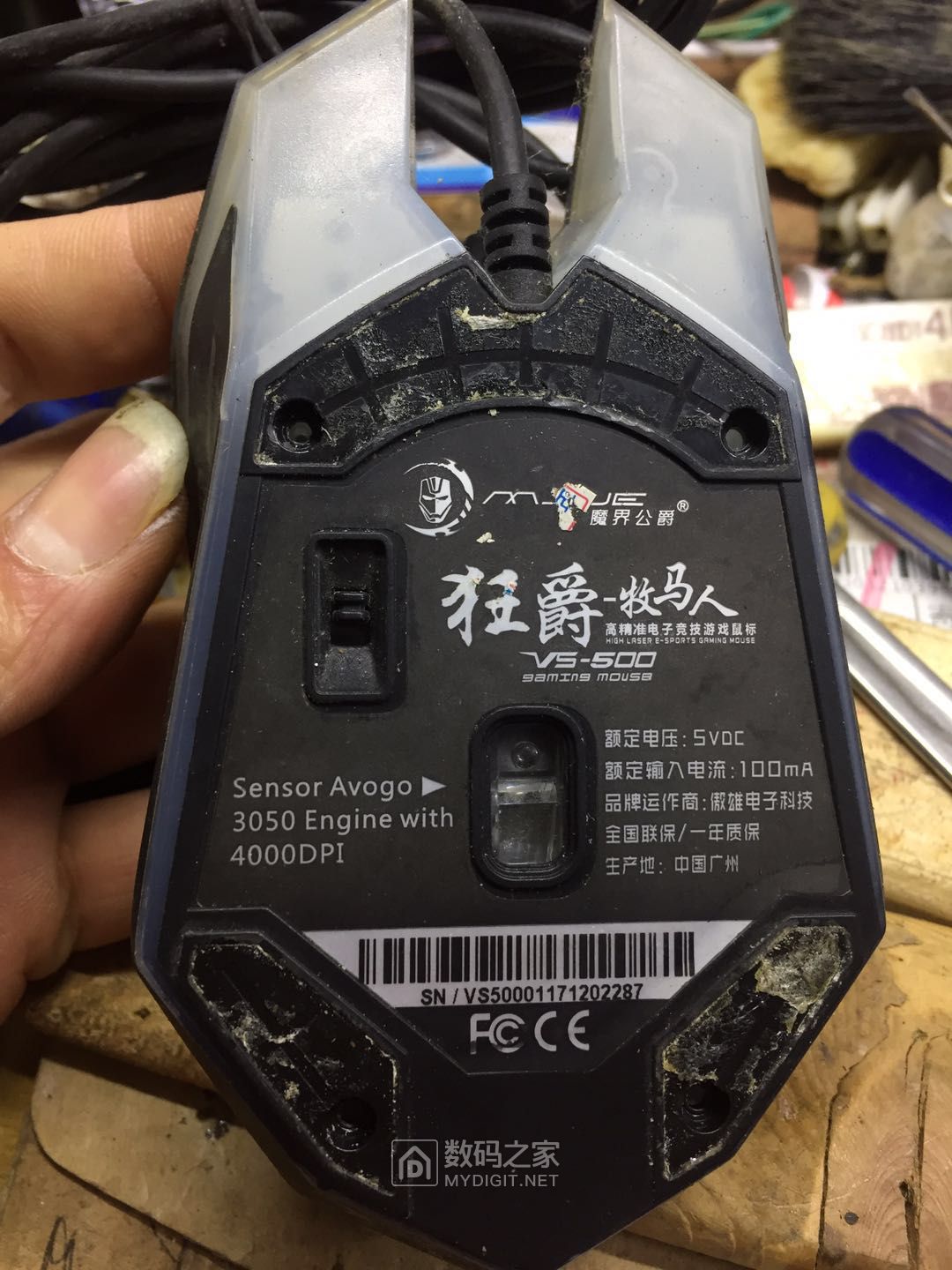

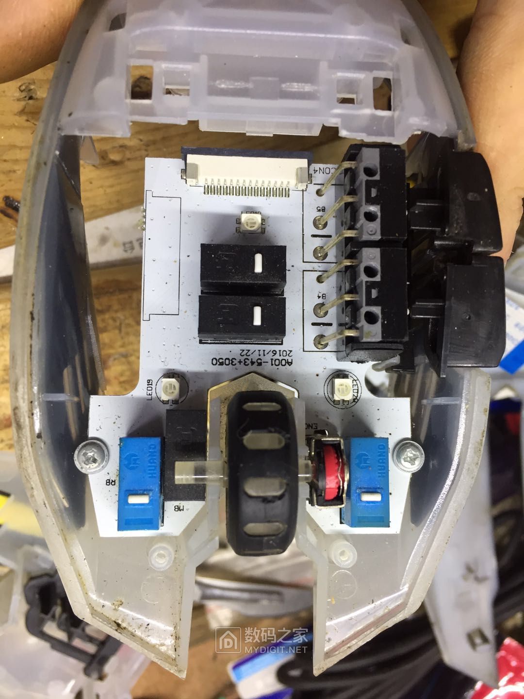

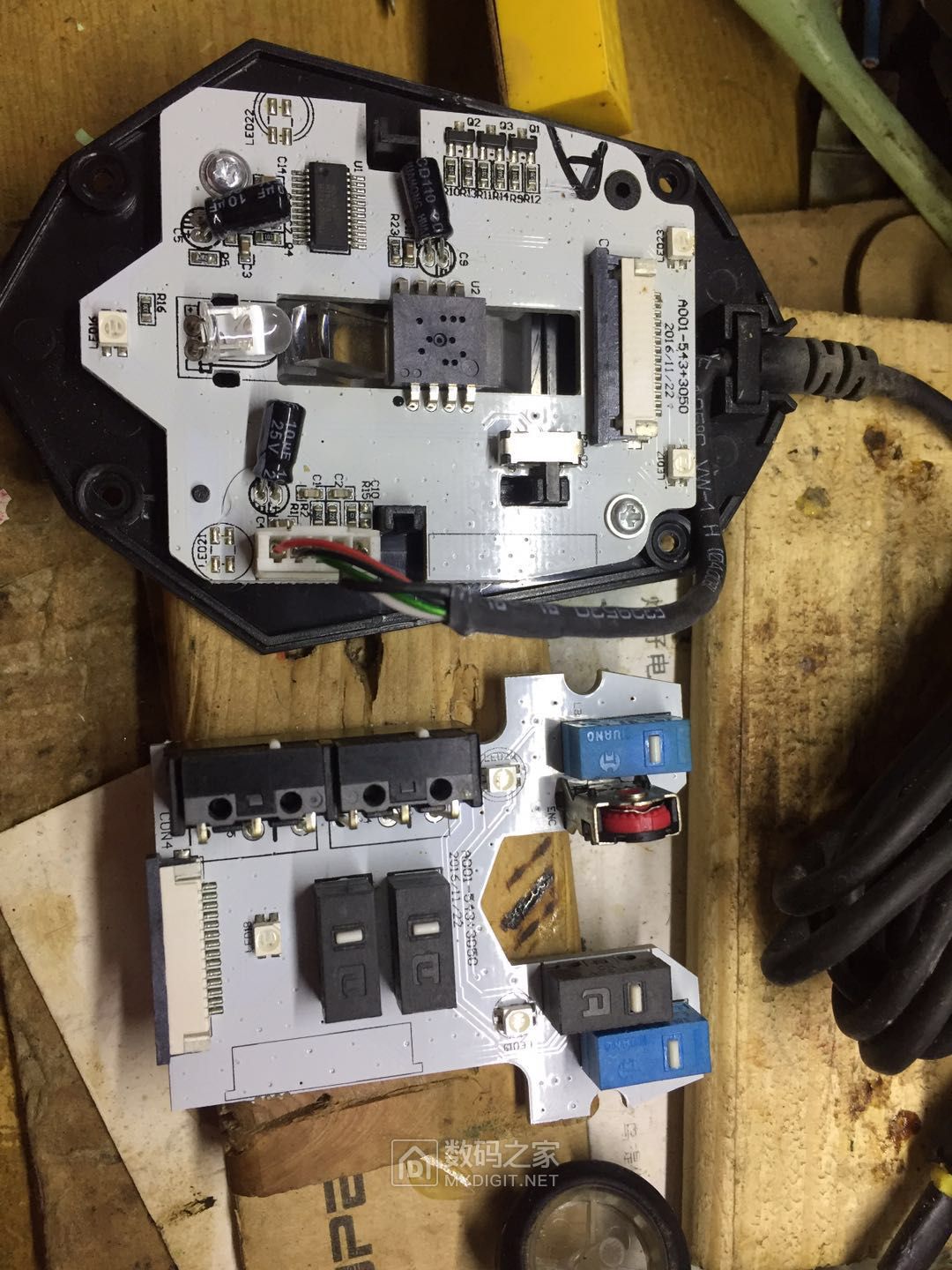

把底部的金属贴片去掉,卸掉螺丝,起底盖,剩下就是起里面的一大堆倒勾,把上面的盖子一层层卸了。更换右键,修好。。

这个鼠标看起来用料不错

a3050的光学引擎,还可以。

华诺蓝壳白点2000W次微动。比达尔优牧马人的500W次欧姆龙7N还好,舍得用好微动。
