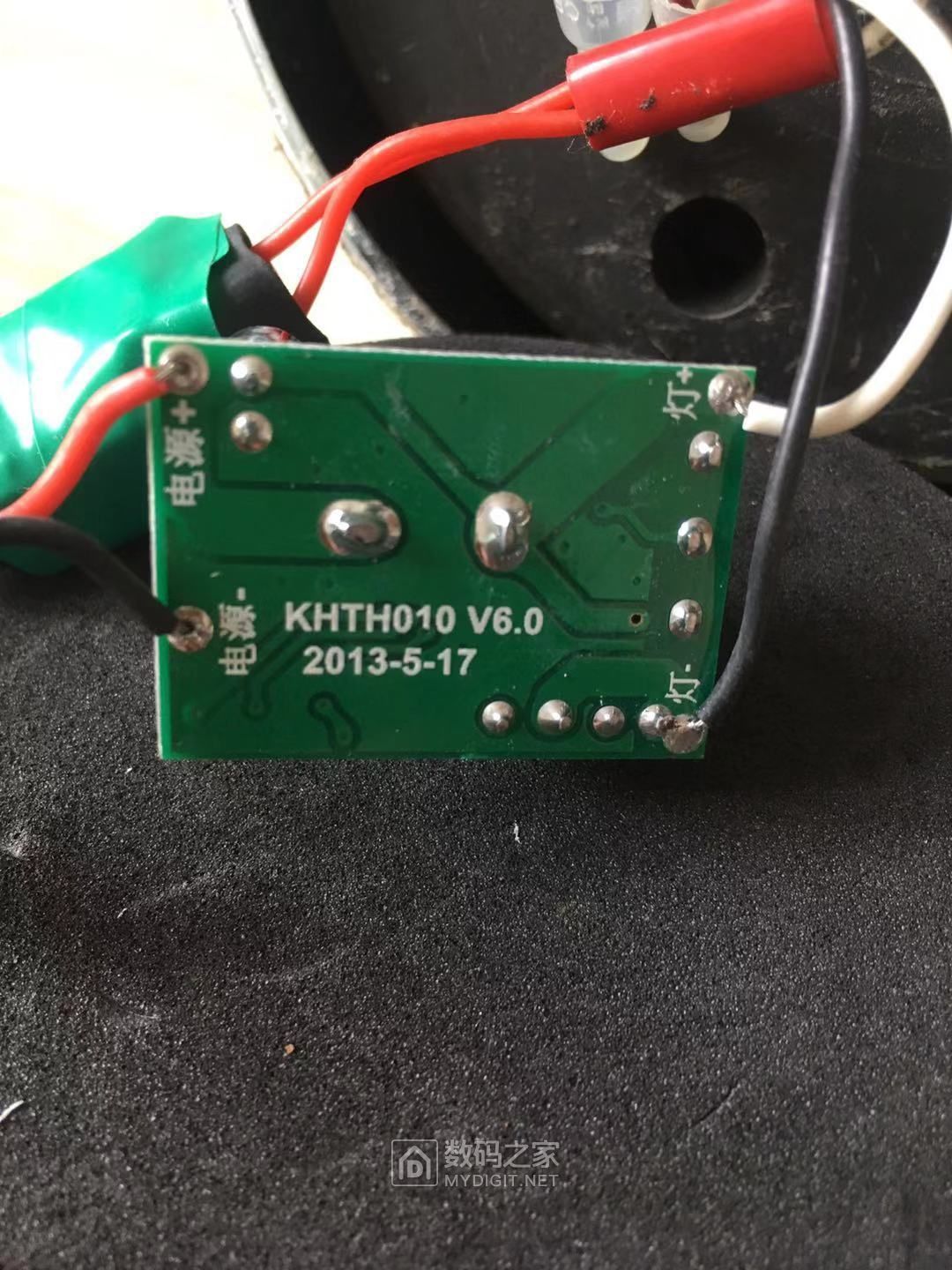

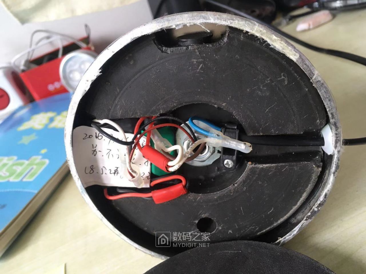

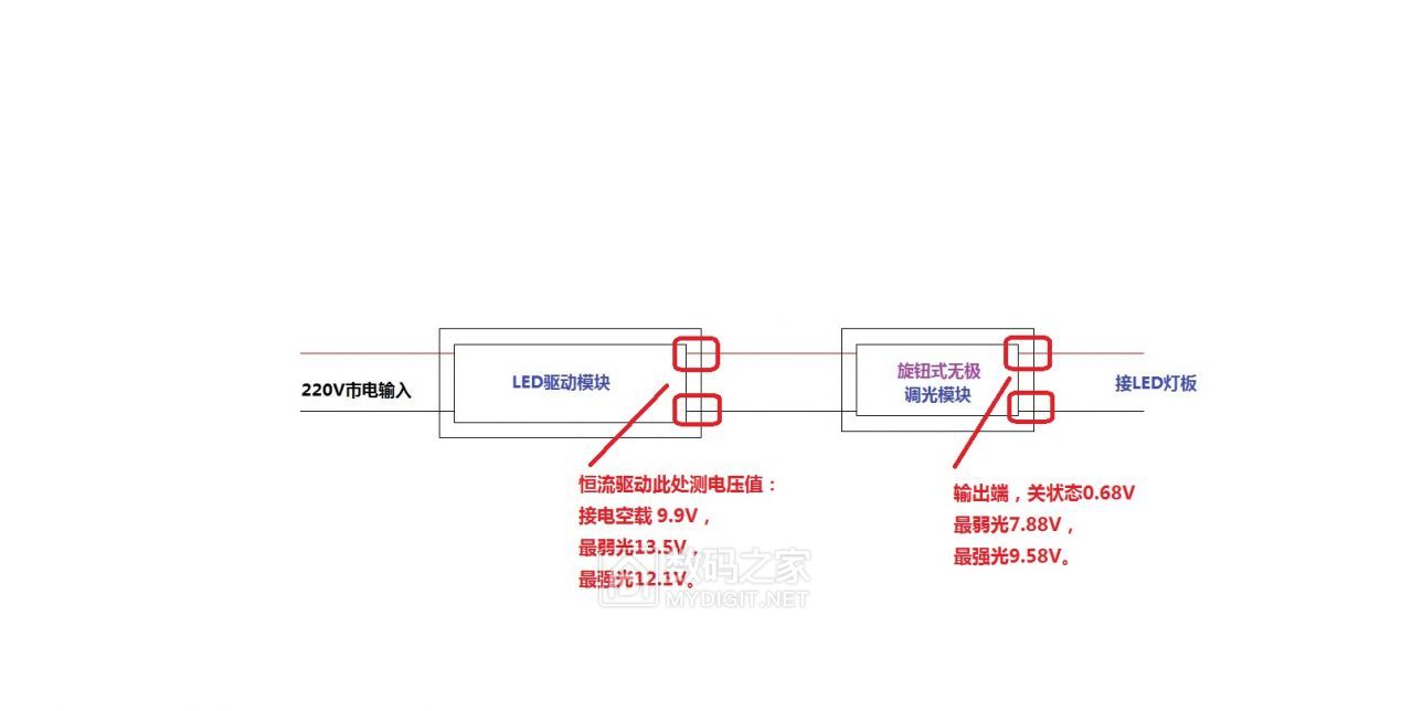

4年前买了这样的一个3W小台灯,灯珠是1W*3个,现在感觉亮度不够,想换个7W的,不想用贴片式灯珠还想用这种草帽式的(主要这种灯珠用电烙铁好焊接)。

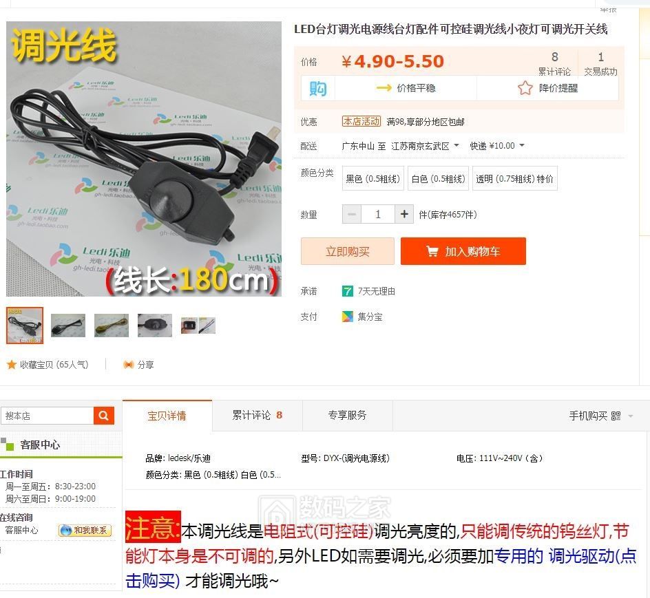

原卖家这种成品的可调光的灯不卖了,现在找了几家卖配件可以自己回来组装的,但是调光方案是专用的可调光LED驱动+普通的白炽灯可用的调光线。
这样的

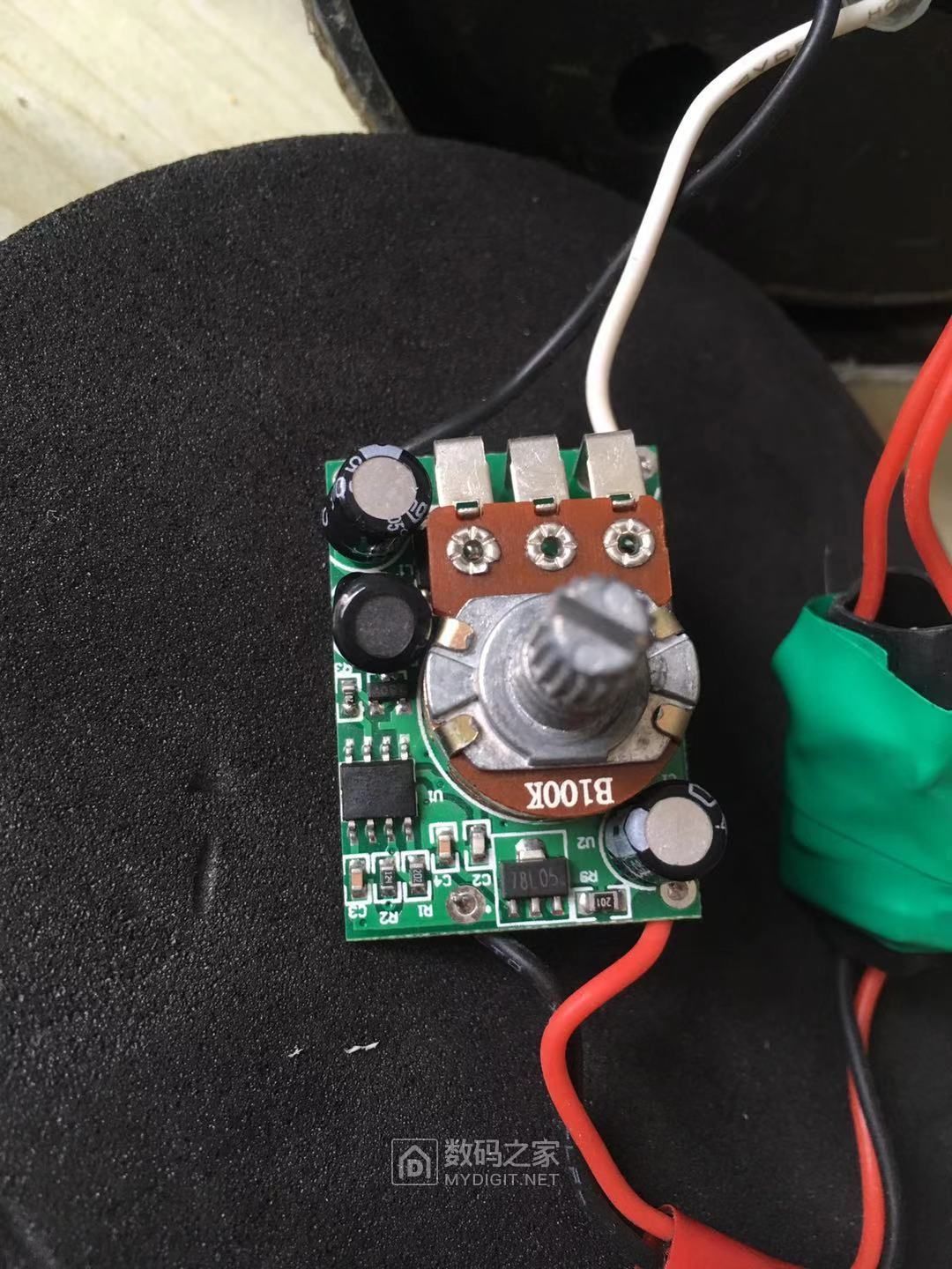

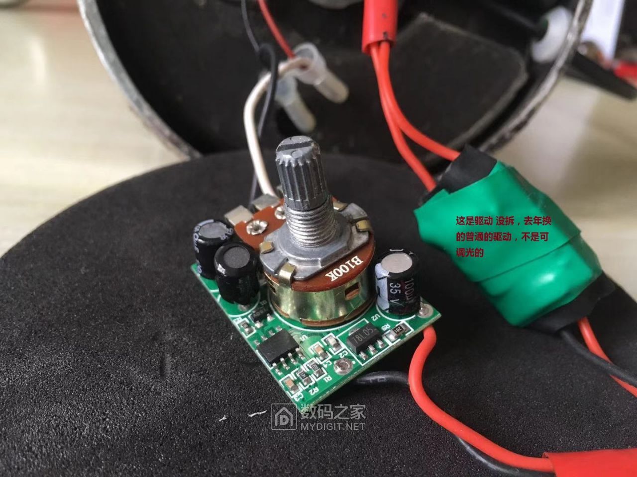

这是我现在用的调光模块配的是普通的驱动

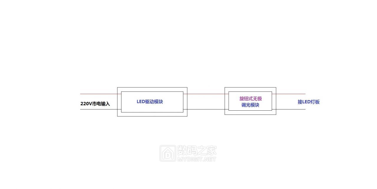

LED灯线路图.jpg 接线图,这样驱动模块始终通电,感觉不好,开关应该在市电输入端,后面的调光旋钮起到开关调光,
有谁知道这样的调光模块叫什么,*宝上 搜 LED调光模块没有这样的
谢谢
发表于 2019-3-8 15:57:53 | 显示全部楼层
把电路图跑出来就差不多知道了。led一般是横流驱动,要不用专用的驱动ic,要不用双运方自己搭个恒流源,很简单的。。。
发表于 2019-3-8 16:26:04 | 显示全部楼层

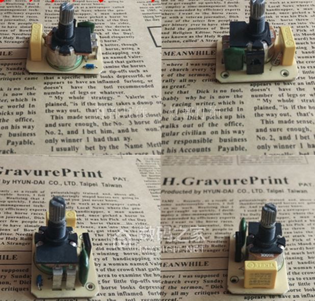

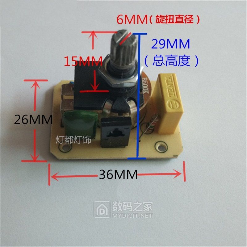

 楼主| 发表于 2019-3-16 13:26:40 | 显示全部楼层
终于找到了相似的
https://item.taobao.com/item.htm?spm=a1z0d.6639537.1997196601.13.6bf9748419j4Aw&id=583649655478
这个图清楚,懂得来说说电路
发表于 2019-3-16 15:08:58 | 显示全部楼层
led灯不能使用可控硅调光。可以使用pwm调光或是恒流源调光模块。
发表于 2019-3-16 17:12:50 来自手机浏览器 | 显示全部楼层
tb买触摸调光板来改装
 楼主| 发表于 2019-4-5 09:26:25 | 显示全部楼层
这个 入手后安装配 可调光驱动 使用   很不理想 LED基本没什么调光效果 当然了不知道是 可调光驱动的问题 还是这个调光器的问题
