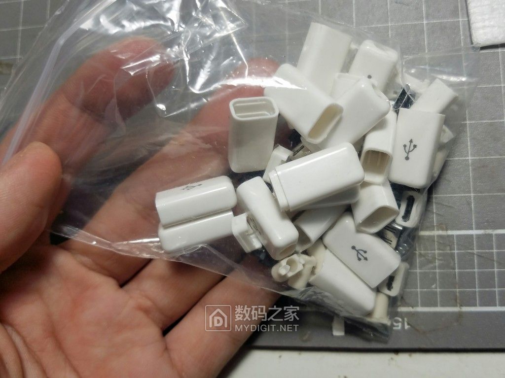

这次我打算把插头装在microUSB的壳子里,但壳子的空间有限,
这个插头的后面那节金属片太长了,还没啥用,
我干脆给锯掉了

因为这个壳子是microUSB用的,3DSLL的插头大了很多,所以装这个挡片要改一下,
然后焊接USB插头那边,插头我选的是过大电流的那种
反正什么好用什么,哈哈
往插头外壳里打胶,固定上,就算完成了,
