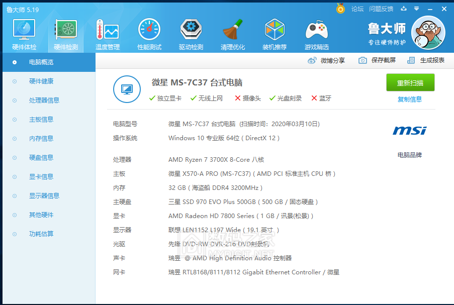

1、全部走某东自营店,全部牌子货~
cpu:amd锐龙3700x盒装,选这个是速度快核心多,tdp65W!3800x贵几百块但tdp是105W,怕天热原装风扇压不住,还要另买风扇;3900x是快,但太贵,预算不足~牙膏厂就不选了,太贵
主板:微星x570-a pro,跟上面一起买套装的,省了几十块~
内存:美商海盗船32G(16G*2)
固态硬盘:三星970evo plus 500GB,M2接口,NVMe协议
机械硬盘:东芝p300 2T(非叠瓦盘),再加上原来2T希捷(非叠瓦盘)。

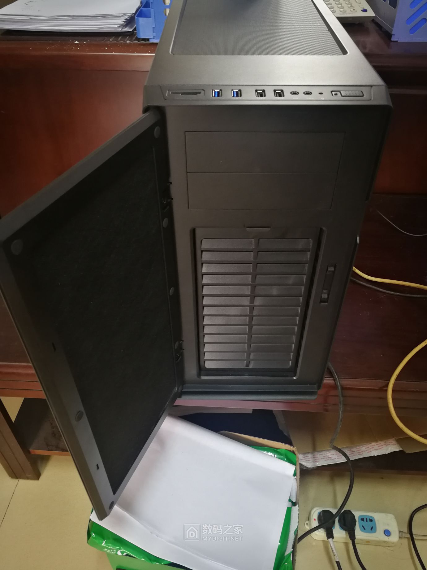

机箱:先马 黑洞中塔机箱
显卡:用原来的hd7860显卡,电源也用原来的
整套下来6000多一点,其实加个好显卡、好电源也差不多8000了。

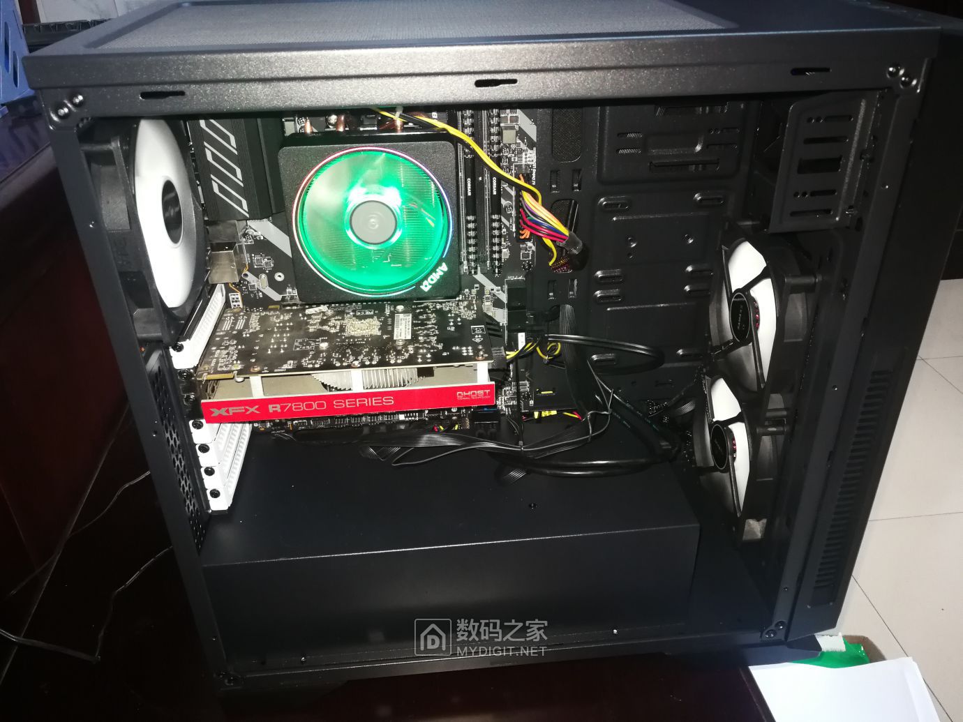

这是装完后的主机,原装风扇还带变色灯的:
具体配置:

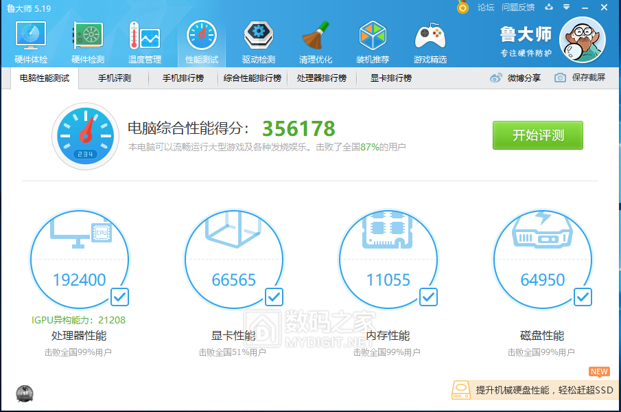

鲁大师是个好同志,小白都看得懂~~其他的评测软件更多是玩家自嗨,对小白没卵用~~
固态硬盘跑分,真爽,我的128G三星固态才跑得500多~十倍差距

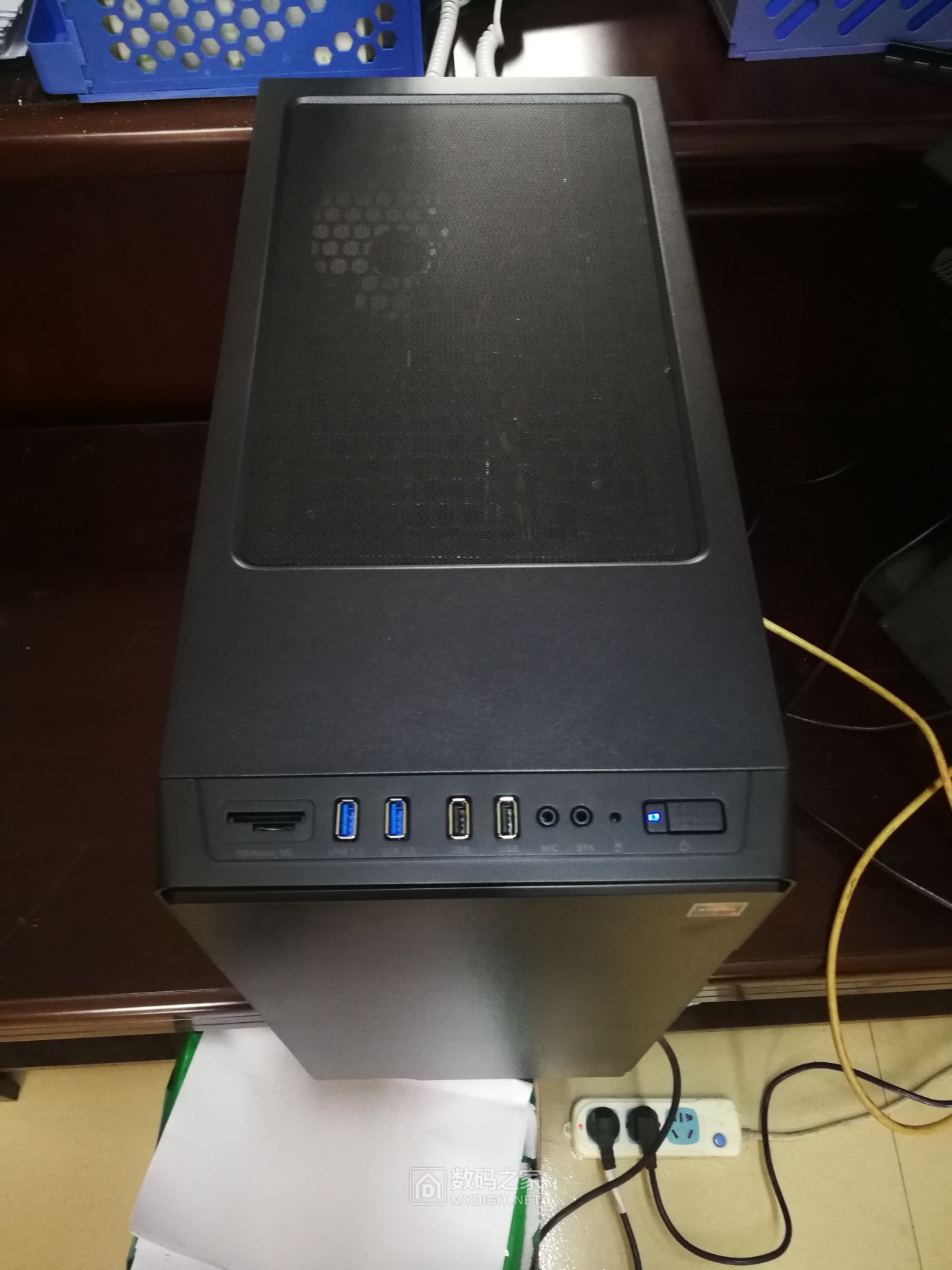

选这个机箱就看准它的2*usb3+2*usb2接口,还是全封闭不透光+静音,现在网上大部分机箱都来个不锈钢玻璃侧板,光污染严重,本人超不喜
还带光驱位,这个好,等于以后机箱usb接口坏了,可以上光驱口usb面板~~

发表于 2020-3-12 08:24:37 | 显示全部楼层
机箱的选择思路好评。就是不知道现在的机箱厚度如何了——话说以前的品牌机箱都是很厚的板,虽然不知道厚薄有啥意义,但是觉得到时买铁皮也会多点分量的:lol:

机箱的选择思路好评。就是不知道现在的机箱厚度如何了——话说以前的品牌机箱都是很厚的板,虽然不知道厚薄 ...
这个机箱连纸箱差不多10公斤。机身钢板厚度还行,不是那种99元一捏就变形的铁皮,而且外壳内层还有还有贴有一层隔音材料。
(不过还比不了我现在还保留的一款20年前的方正机箱,那个机箱光空箱我都觉得超重)
顺带说一句,机箱厚可以降低共振的几率和震动对电脑部件的损害,部件主要是指机械硬盘。不过现在固态硬盘大行其道,所以电脑也不怎么害怕震动了。

发表于 2020-3-12 10:27:38 | 显示全部楼层
7850可以跑6.6W分?差不多HD7700可以跑4万多是吧

 楼主| 发表于 2020-3-12 10:47:39 | 显示全部楼层
7860哦……网上找不到的型号,但厂家官网有,估计是厂家7850提了点频率
发表于 2020-3-12 14:29:53 | 显示全部楼层
PS其实也需要一张好显卡的,因为液化、滤镜、防抖修复那些全都是靠GPU运算,相当的耗费性能(首选项-性能 里会有说明哪些工具是需要GPU加速的,RTX2080一分钟完成防抖修复,GT610一分钟后还在载入,刚开始预渲染:titter:),
不过楼主这张R7860也够了,把钱砸在CPU和固态硬盘上也是对的,自己的需求只有自己才懂嘛~

 楼主| 发表于 2020-3-12 15:02:24 | 显示全部楼层
隔壁邻居老王 发表于 2020-3-12 14:29
PS其实也需要一张好显卡的,因为液化、滤镜、防抖修复那些全都是靠GPU运算,相当的耗费性能(首选项-性能  ...
那就好那就好,说明我的选择没错

发表于 2020-3-13 08:31:46 | 显示全部楼层
3700x为什么能跑出igpu异构分?这u不是没核显的吗
 楼主| 发表于 2020-3-13 10:39:31 | 显示全部楼层
嗯?你不说我还没注意到……是啊,为什么呢
发表于 2020-3-13 11:03:55 | 显示全部楼层
huangpd 发表于 2020-3-12 08:13
做ps用不上显卡啊
你怕是不知道新版PS支持显卡硬件加速吧,还有CPU风扇那叫RGB信仰灯,叫变色灯未免也太俗了
