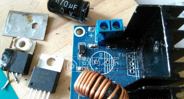

前些年买了个可调降压模块   简单倒也皮实,尤其对于象我这样对电子电路不懂的来说  上手容易
找个变压器组合一下  一个简单实用的实验电源就成了,我就这么搞了一个:
急就章、、东拼西凑 可调电源必须有
春节前拿这个电源去干大事了 :titter:   当然还有那个肇事的小电机
当微型电磨使用  过程相当暴力   强行摁到堵转很多次   终于,
4016抗不住 挂了
4016固定螺丝上有个尼龙样的绝缘垫圈  已经被烫到变形了
这个模块的做工  真是够好   直插的元件  焊盘两面焊锡都喂得满满的,烙铁怎么都怼不下来
扔桌上好多天
今天怒了,  先卸下碍事的电容, 然后操家伙   咔嚓
然后事情就简单了 :titter:
检查发现还有个贴片二极管有问题
好在模块本身简单没几个元件   幸好也有些备件
换两个元件  倒也没费多少时间,倒是垫圈忘了放哪里了
一时没合适的  把笔给拆了,
当然 笔还是要继续用的
搭线测试。。    输入2S 电池
没问题
明天可以复原了  :victory:
