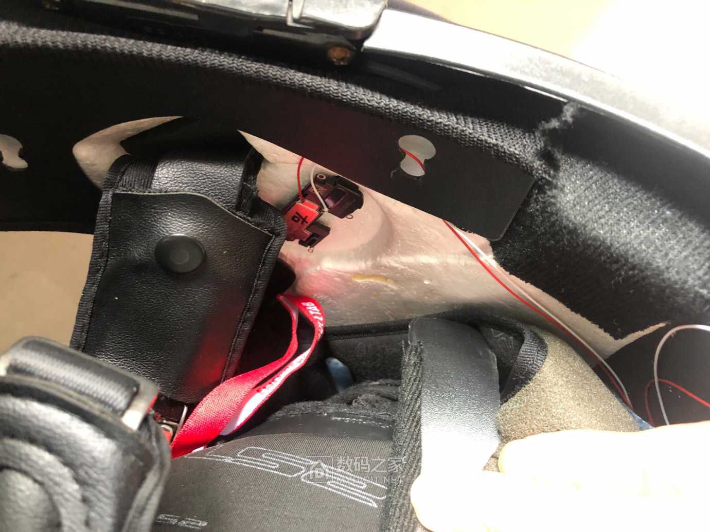

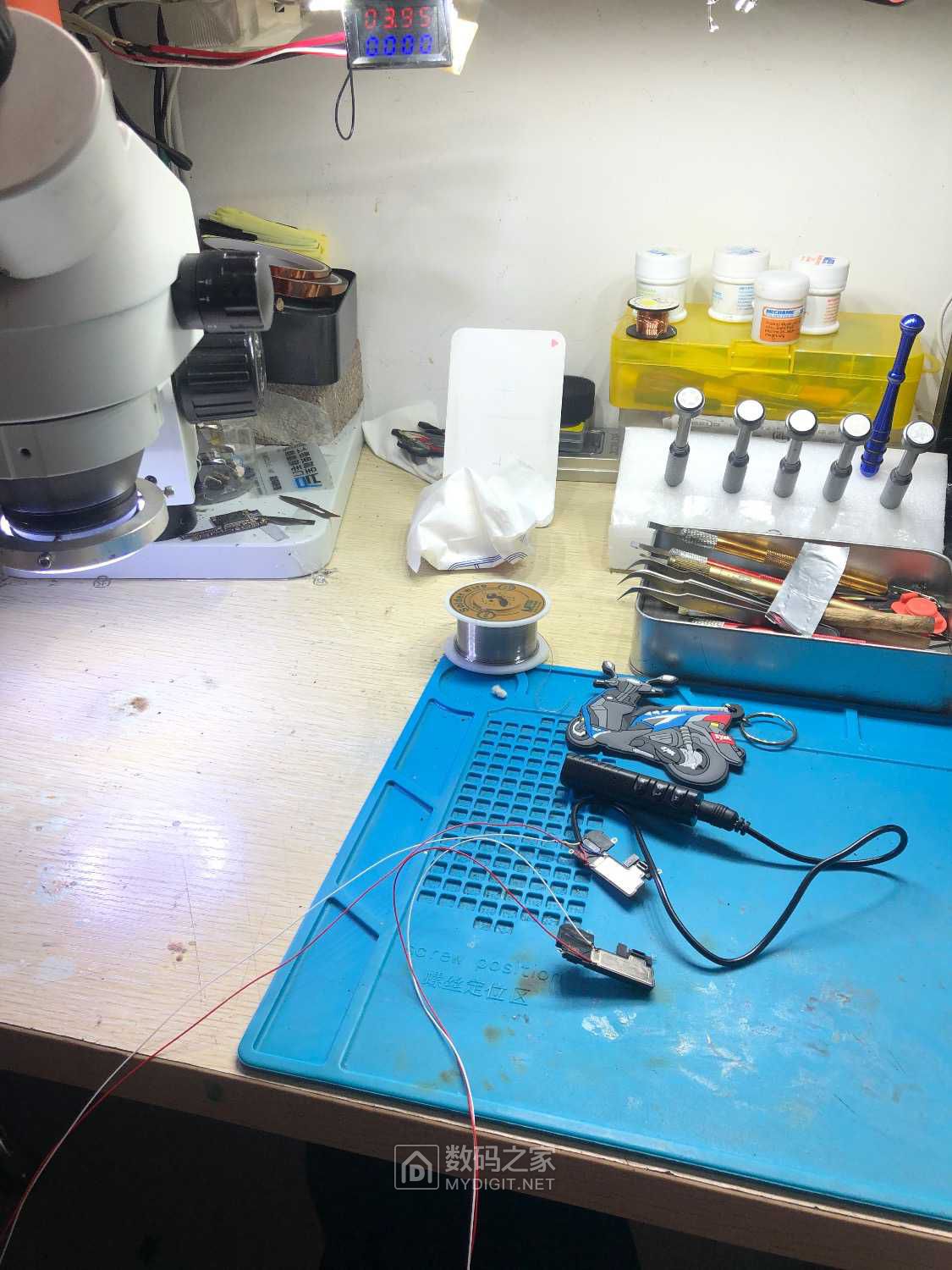

高端骑行蓝牙,确实很羡慕,但是目前没那个闲钱,自己本来就是修手机的,所以,自己DIY一下,安慰自己,又不是不能用

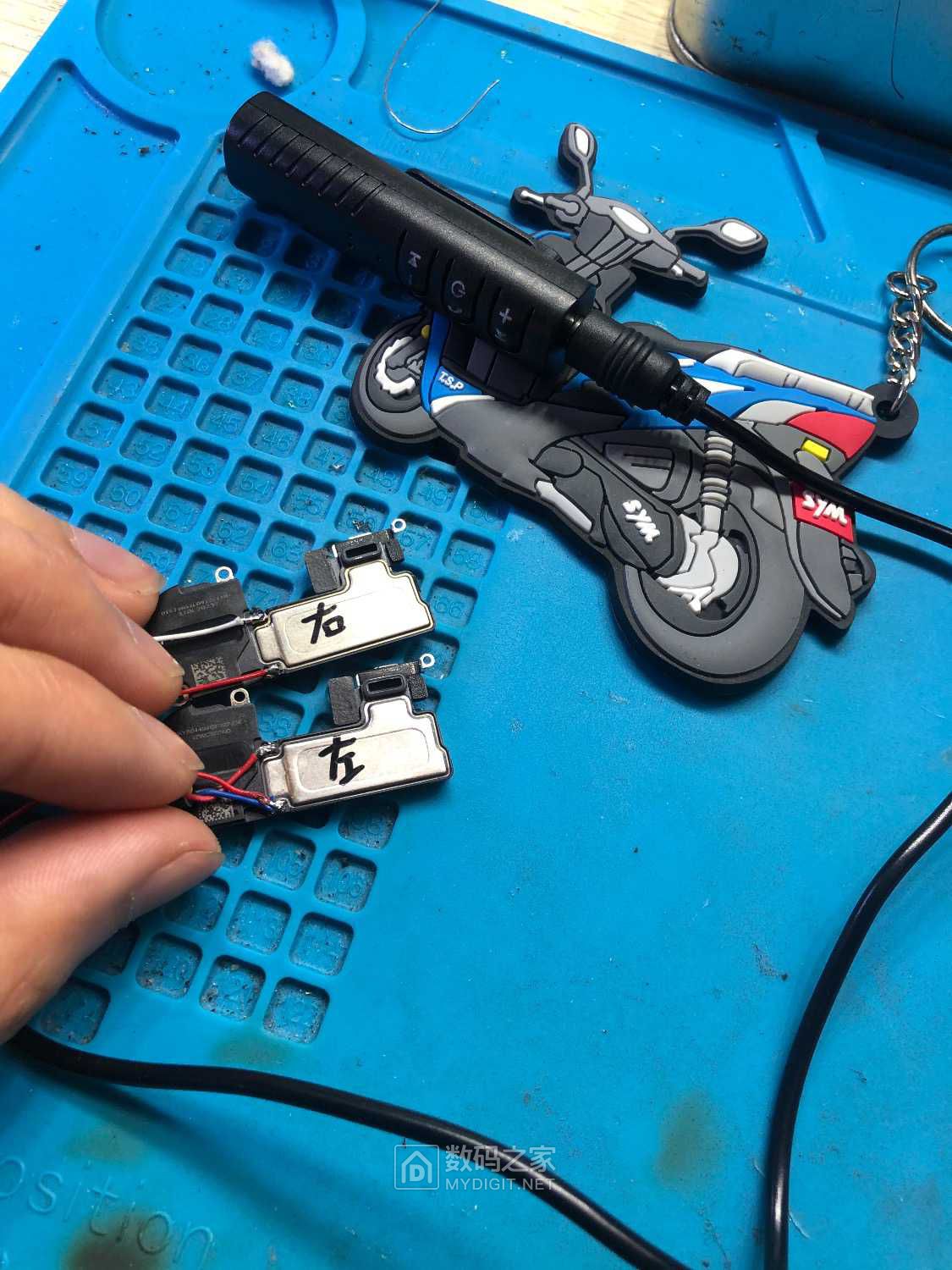

3.5接口的蓝牙连接器,搞不清楚是蓝牙3.0还是4.0还是5.0

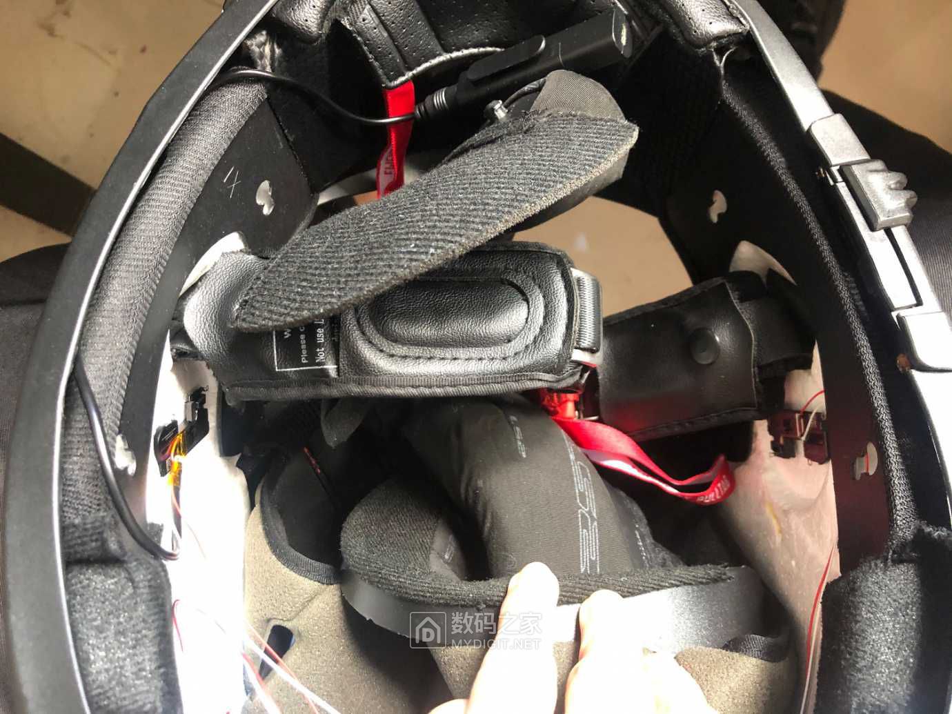

喇叭单元是iPhoneX的听筒,自带音腔,但是貌似连接器功率不够,推力差点

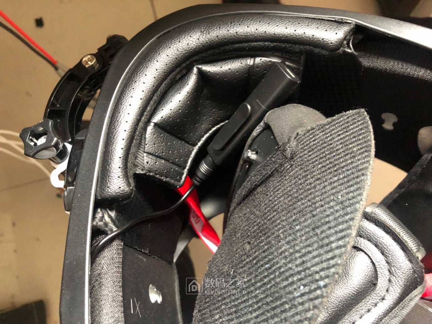

头盔是LS2,带耳机槽
连接器有mic,就放鼻翼下面就行,不会掉,空间也够,通话还行

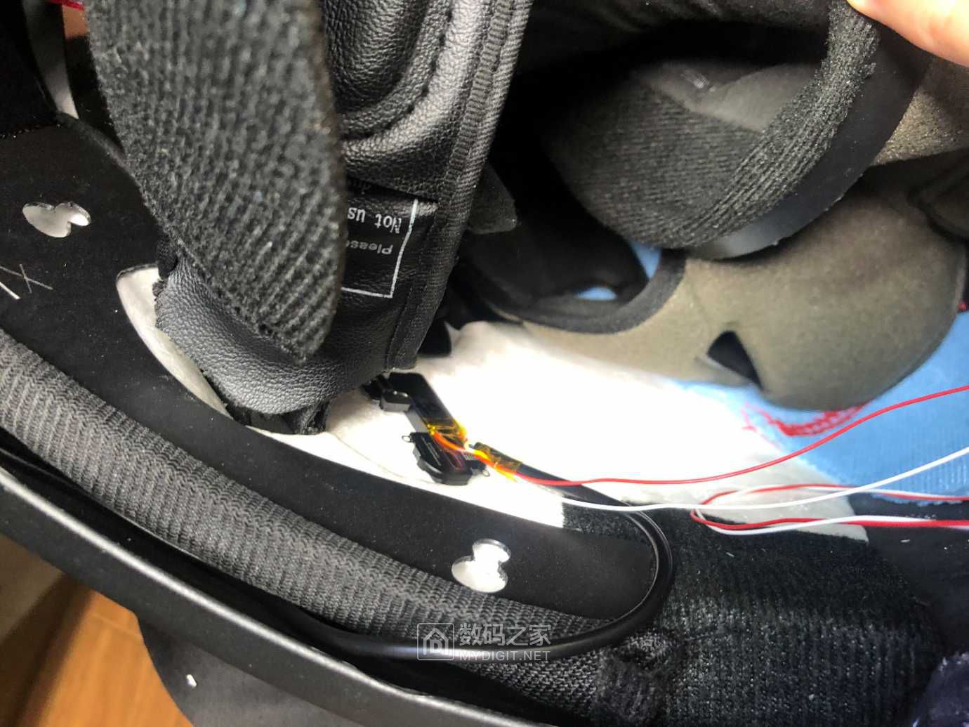

这边其实应该是右边,装的时候没反应过来
这边其实应该是左边,后面又拆了互换位置,就没另外拍照了
我倒是有AirPods,可能是头盔耳朵位置不一样,我个人的情况感觉戴和取头盔,都容易把耳机碰到,戴的时候移位,取的时候容易挂到掉地上,所以还是内置到头盔里面感觉合适方便一些:smile:
