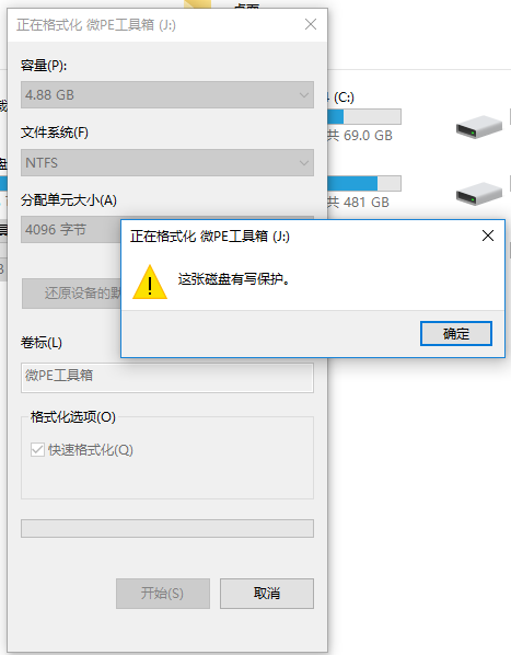

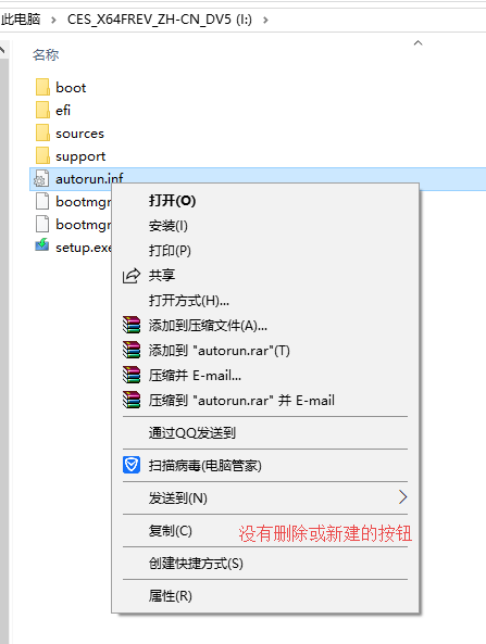

之前写过一篇关于SM281主控的U盘做多驱多启的贴子,上贴链接https://www.mydigit.cn/forum.php?mod=viewthread&tid=62822&extra=
是将U盘分成多个usb-zip分区,然后分别往多个zip分区里写入引导程序。
这样做成的引导盘,正常引导是没问题的,但是有一个弊端,就是zip分区里的数据,是可以改写和删除的。
做好的启动盘,我们当然是不希望里面的内容被随便改写的,因为万一改动或删除了某个关键的文件,这个启动盘就启动不起来了。
那么,我们可以将写完引导程序的zip分区,改成别的,不可被修改的分区类型就可以了。
有两种方式:
1、把分区类型改成usb cd-rom。但是,实测改成cd-rom之后,写入的引导程序被破坏了,不能再启动,此方法行不通。
2、把分区类型改成只读的usb zip。实测这个方法是可行的,下面看一下操作步骤。
还是通过改CID的方法,将原来的分区类型由usb-zip(50),改为只读的usb-zip(51),保存一下CID就可以了。
这是做了3个引导分区加一个数据分区,写写入了引导程序之后。
下面看一下改动后的效果
右键没有删除文件或新建文件的按钮了。
格式化提示磁盘写保护,说明我们改只读usb-zip分区成功了。
SM3281不能像3257,3267,3268这些主控一样,能直接用SMI tools烧录光驱镜像,只能通过这种折中的方式实现多驱多启了。
得益于3281优秀的4k读写性能,以及高达250+的读速度,做启动盘还是挺香的。:lol:
