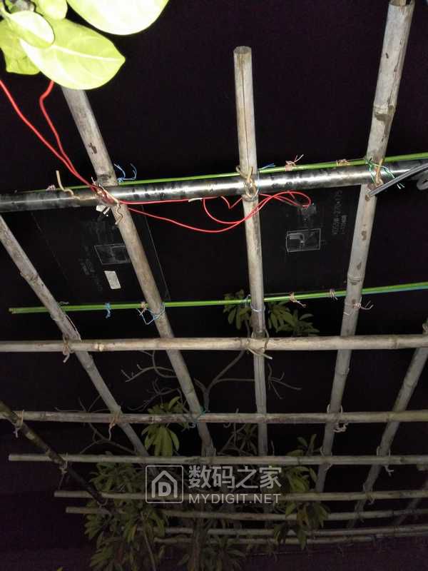

前段时间购了3块5W 6-7V太阳能板和二同(牌子)LED恒压太阳能路灯控制器,今天有空玩下,有些还不明白。如用2块串联(太阳普通时,空载13.3V,强光时有13.9V)。接入太阳能路灯控制器,要不要再在每块太阳能板上接一个二极管防反流?现在电压刚够,再接二极管有压降,就很免强了。
用的两块刻有:KDS5W-270X175,L-170408和KDS5W-270X175, L-170620。剩下的这块只刻有270X175(长宽MM)。
绑放在棚架上
摩托车电池12V5AH,和二同(牌子)LED恒压太阳能路灯控制器暂时安放在这。
