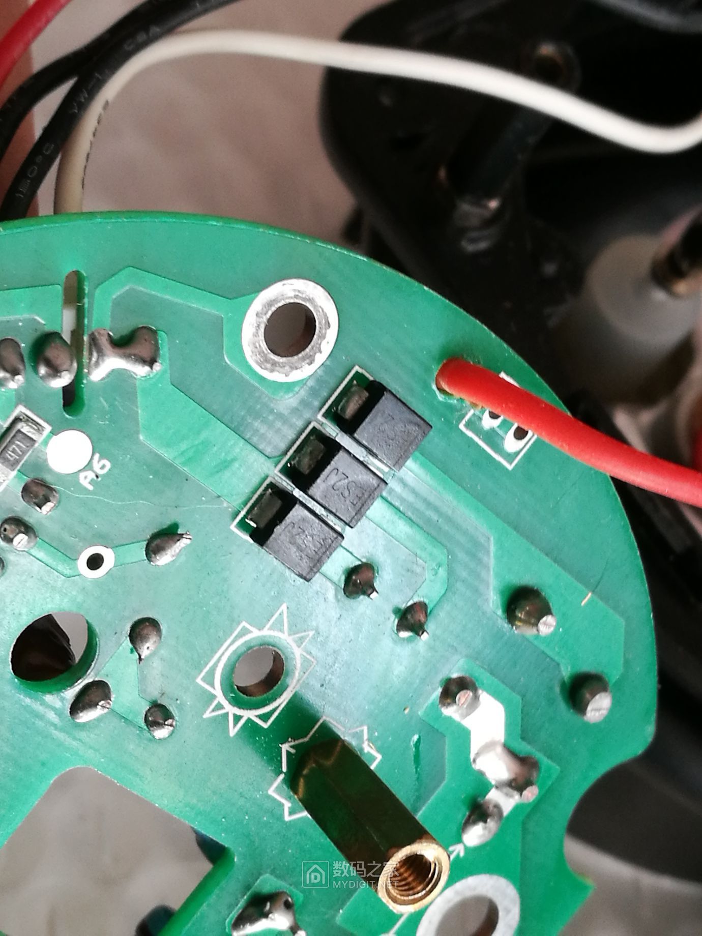

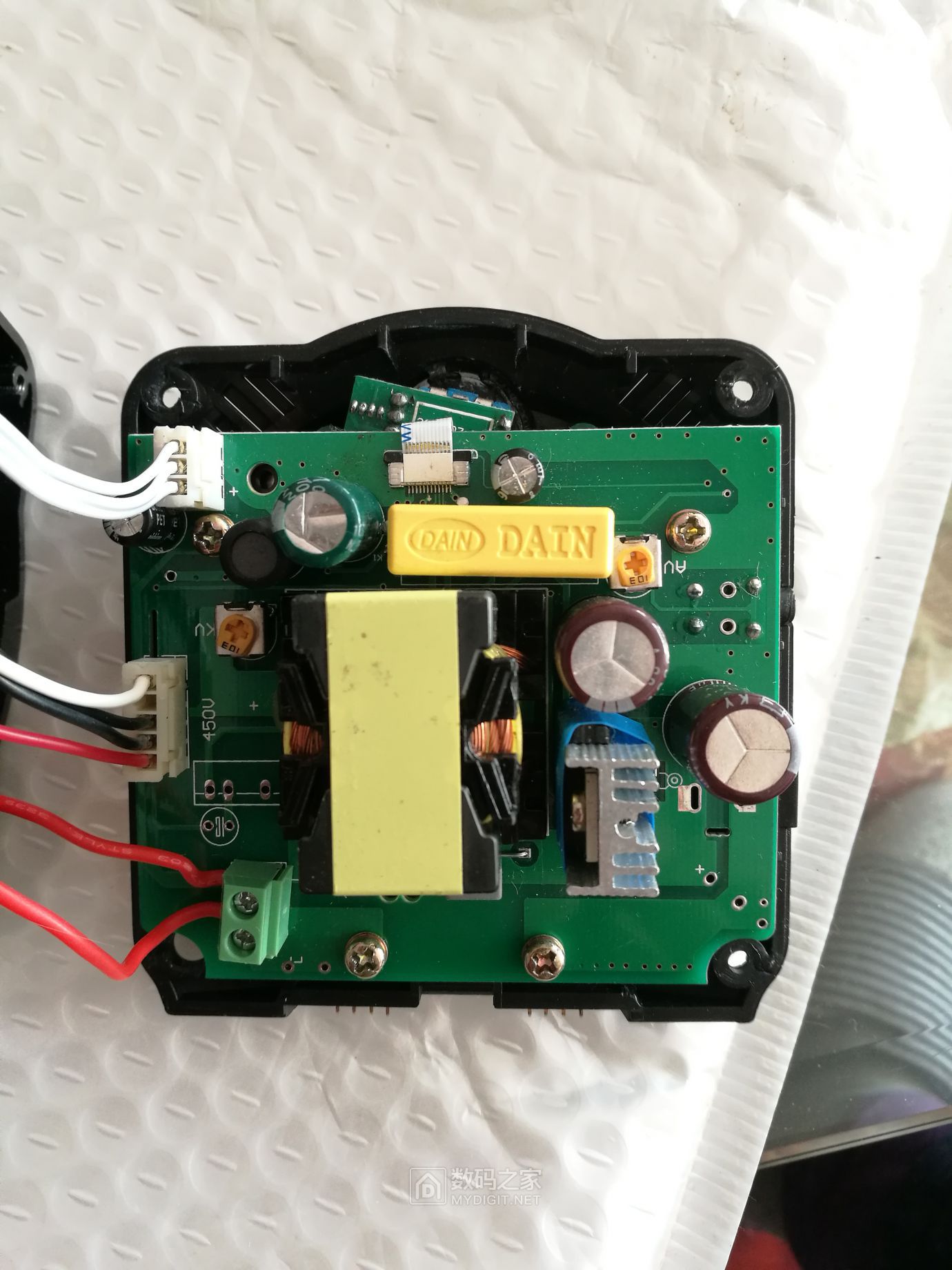

淘了一个故障的高能B4外拍灯,液晶屏的数字显示都正常,指示灯也都正常,引闪也动作,蜂鸣器也叫一声,可就是不闪光。拆开看一下。

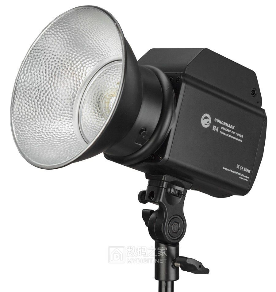

外拍灯外形(网上找的图)

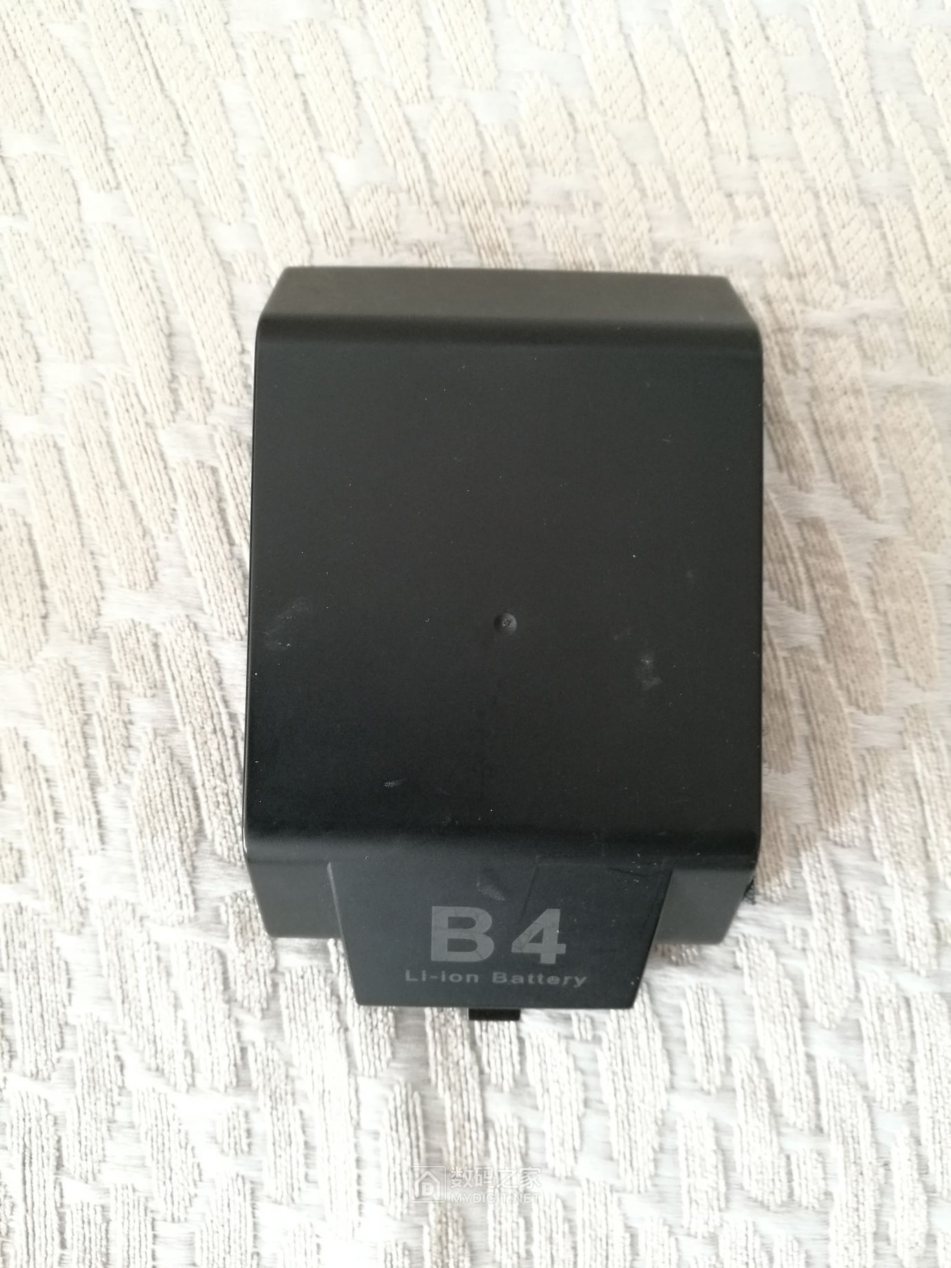

锂电池

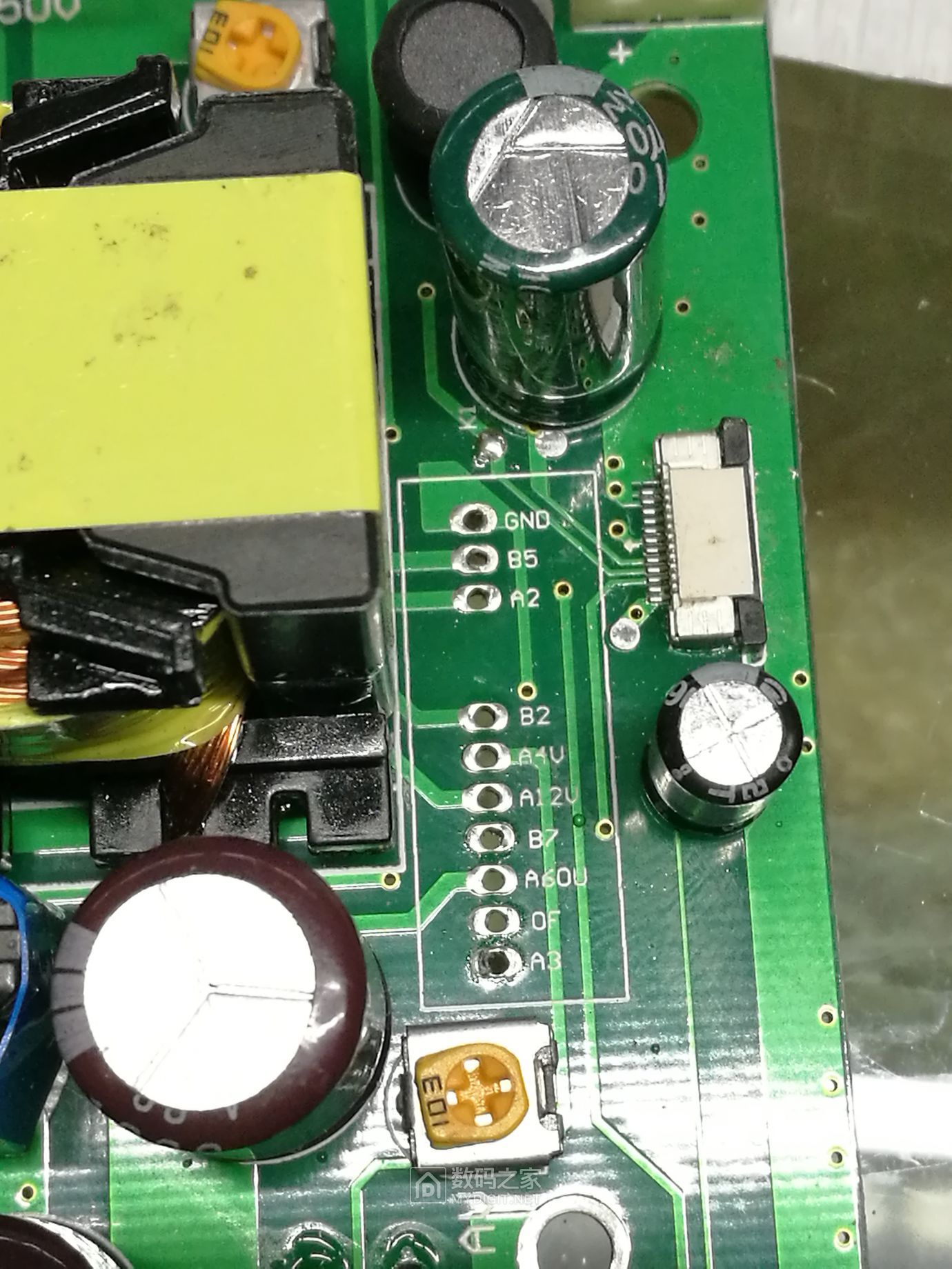

后背板,应该是开关电源把
闪光灯管的反折罩
这个应该是闪光控制部分了
板上的元器件

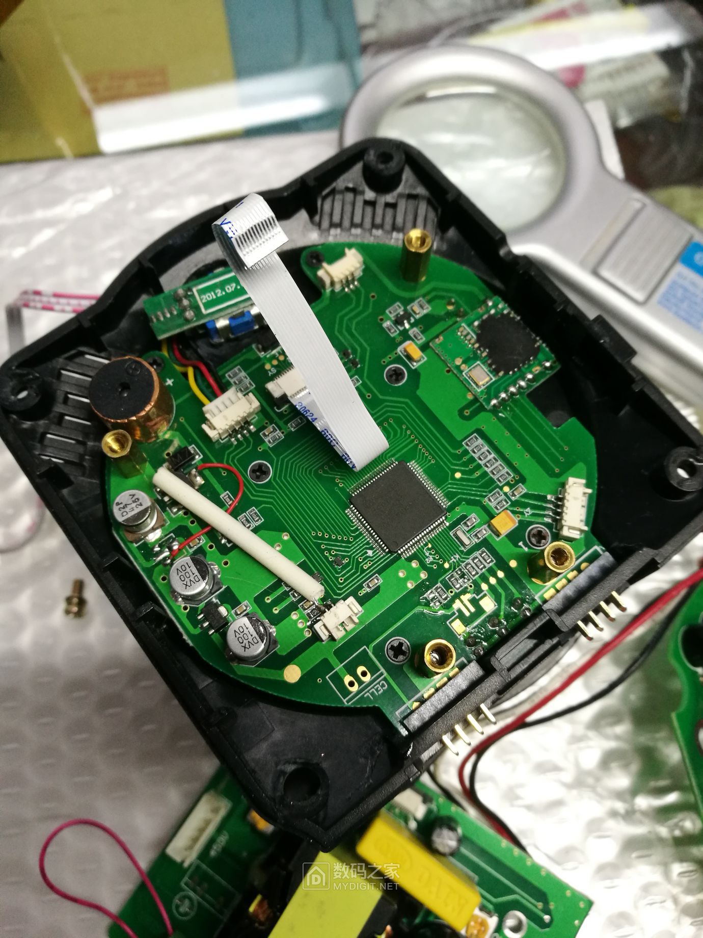

这是夜景显示驱动电路,也是控制中心了

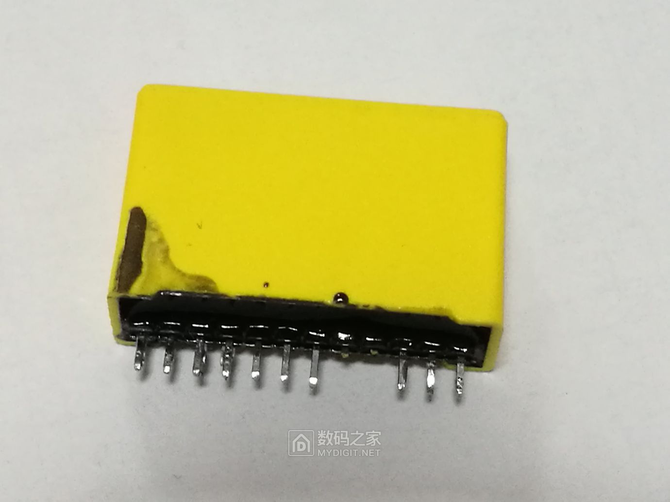

上面有个标记dain的的组件,拆下来了,查了dain的产品目录,制作电容,所以也没查到是做啥用的。
以上是拆开的各个部分,等待进一步分析和修理。欢迎接触过B4外拍灯的大神们能提供修理建议,在此先感谢了!

外拍灯终于修好了,害了我好多天的功夫,原来就是这根白色的排线破损造成的不闪光!!
