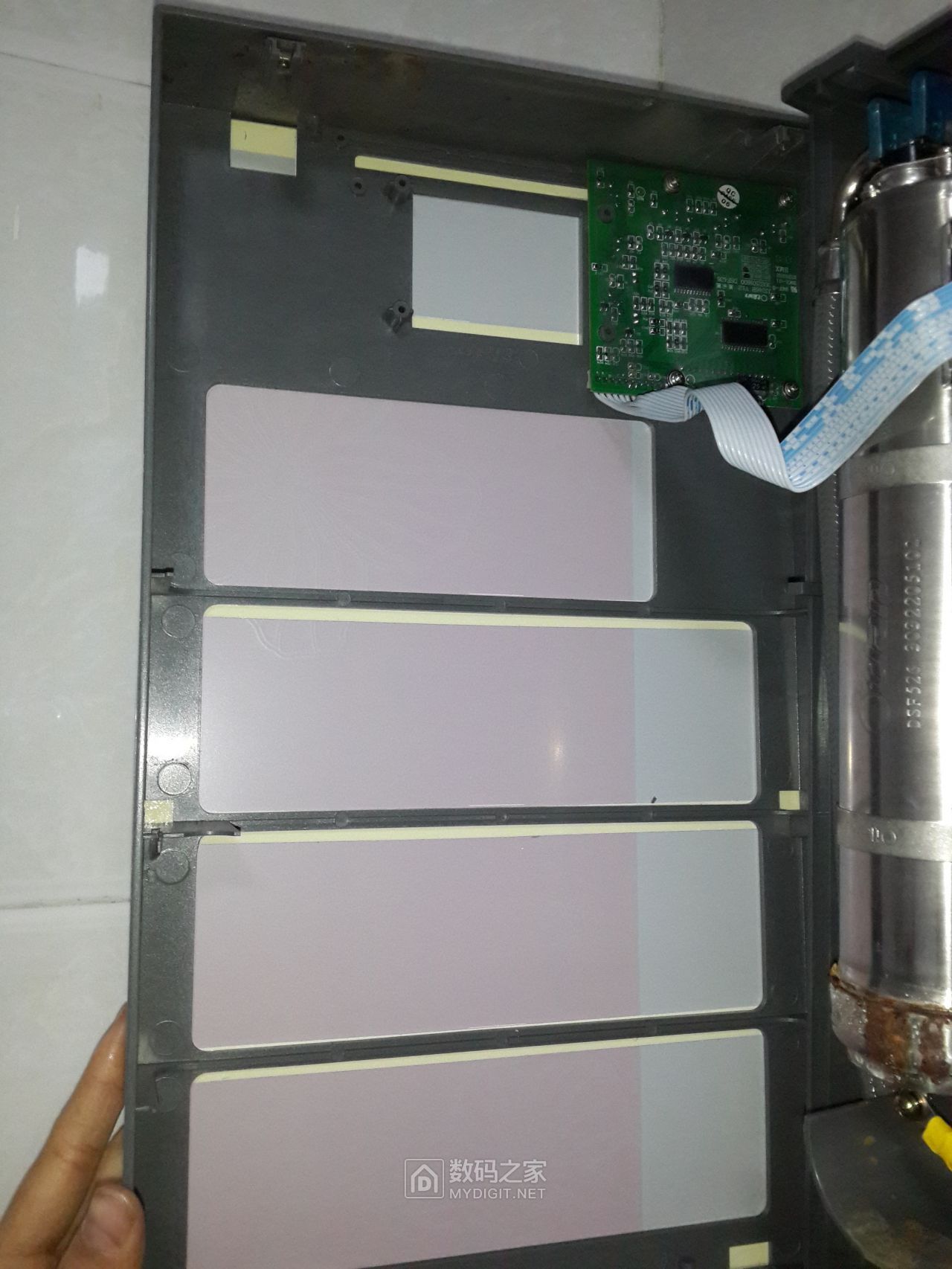

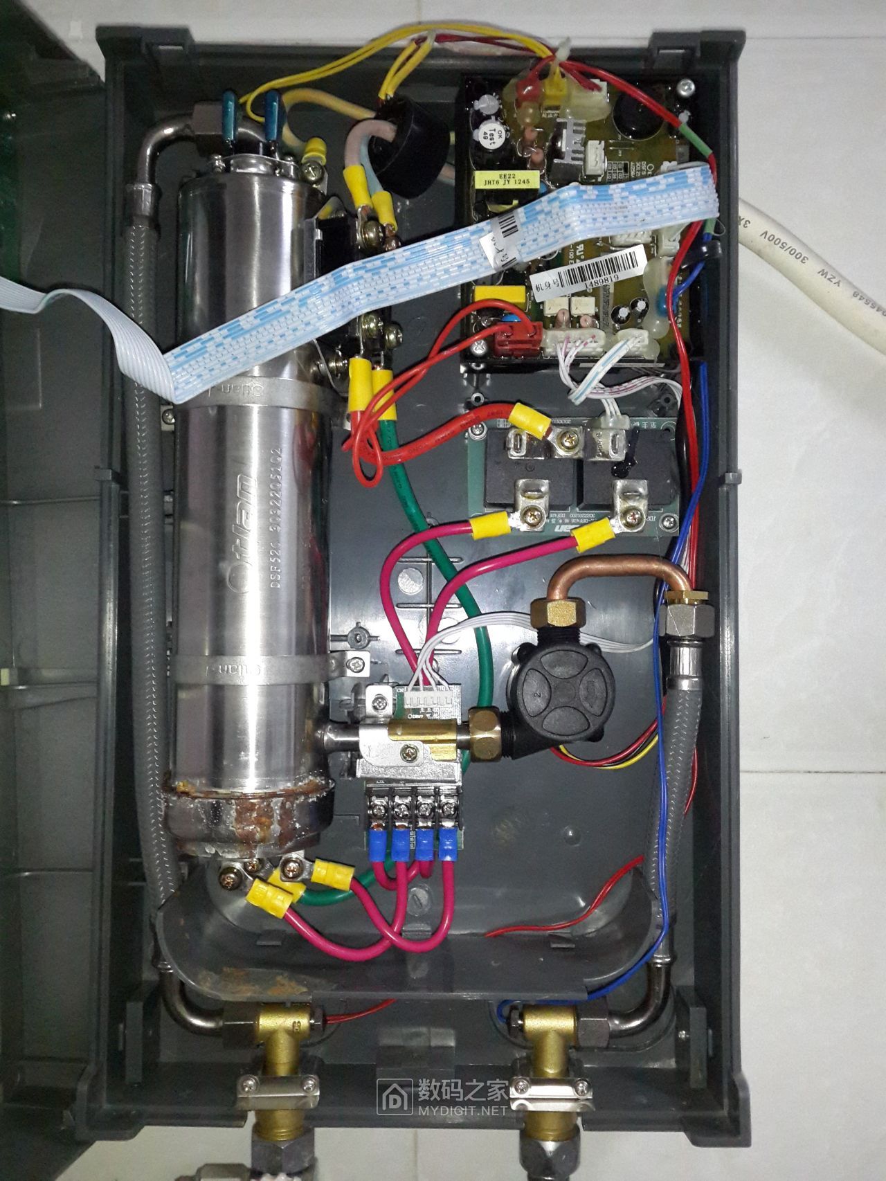

12年我母亲家,统一安装的奥特朗热水器,拆开分享一下。外观
开盖
全貌

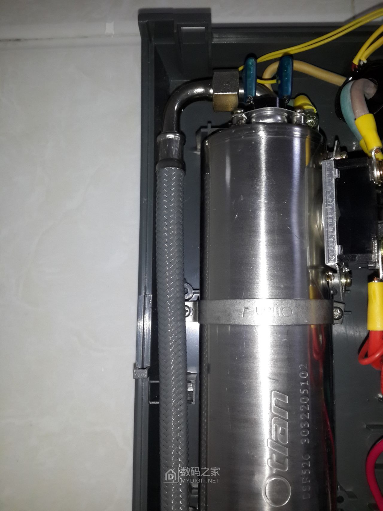

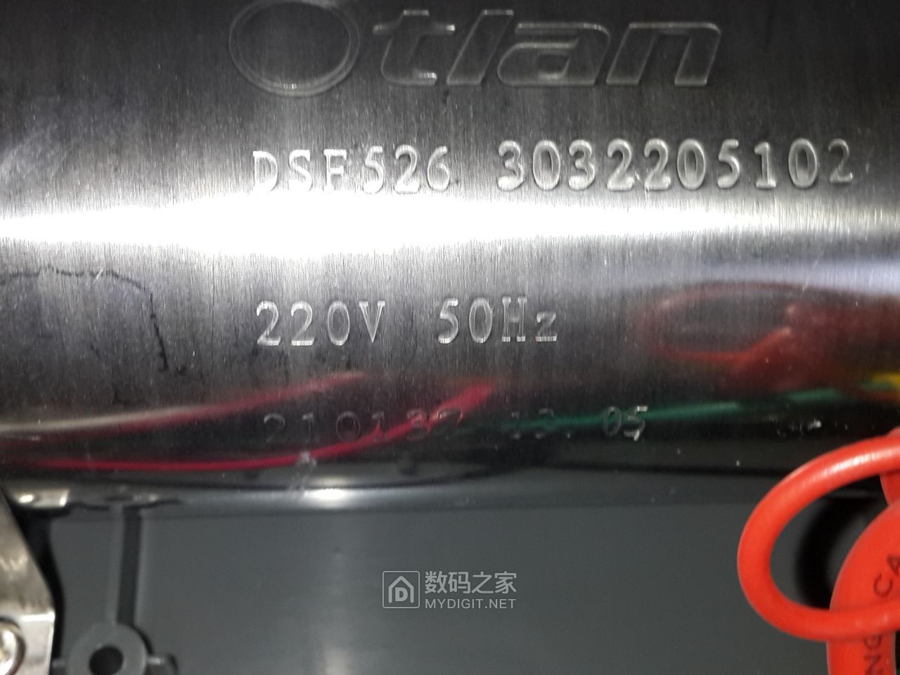

加热管

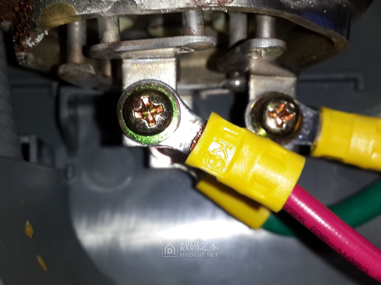

加热挂下接头
上端输出

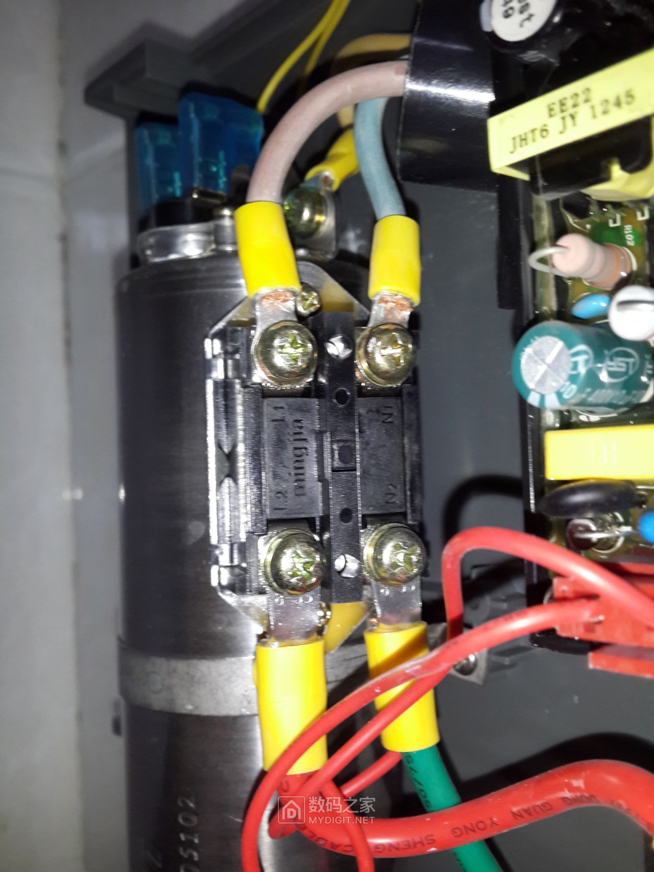

加热体上的温度保护,超过60度就跳了。需要拆开,把开关复位

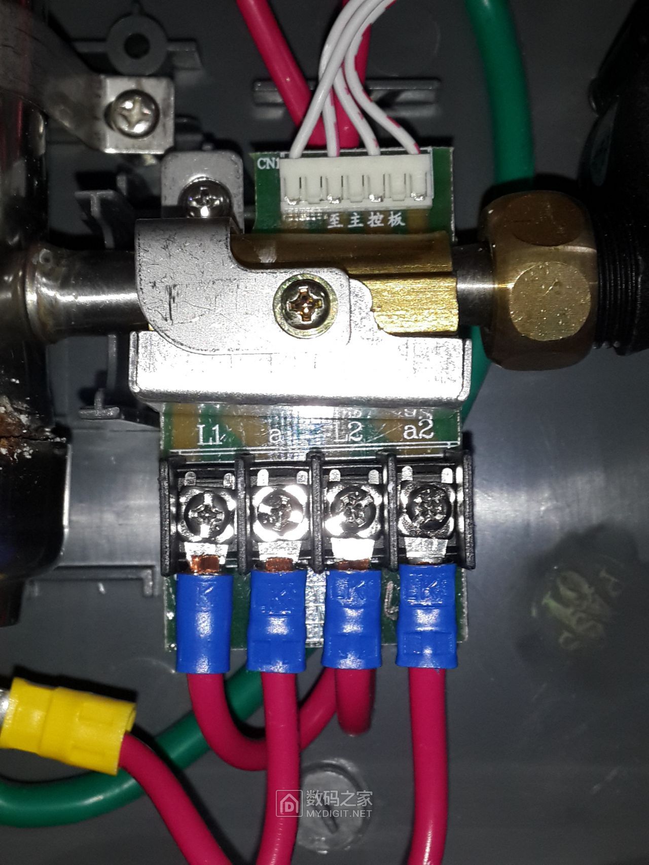

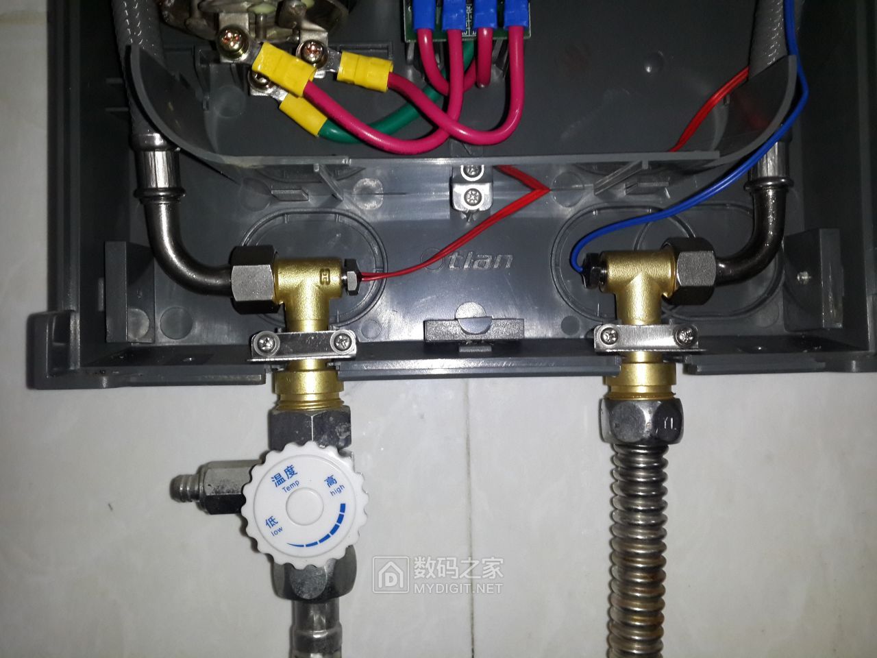

出水和入水口。各有温度监测,进水超过额定温度不工作。出水温度是控制加热管几档自动切换的。
测流速的。如果水流比较小,机器不工作。
这个应该是漏电保护一类的吧。

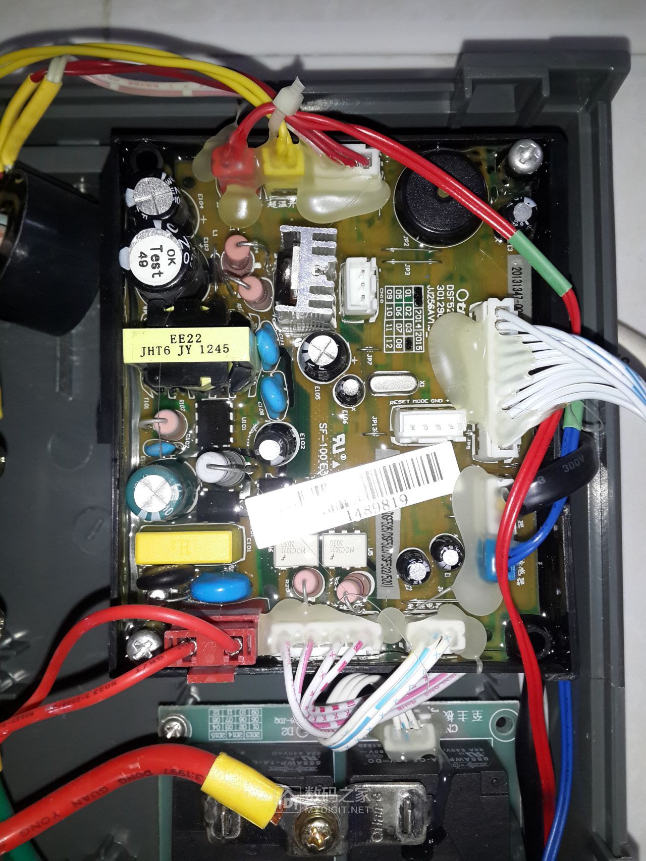

主控板,看上去比较简单。

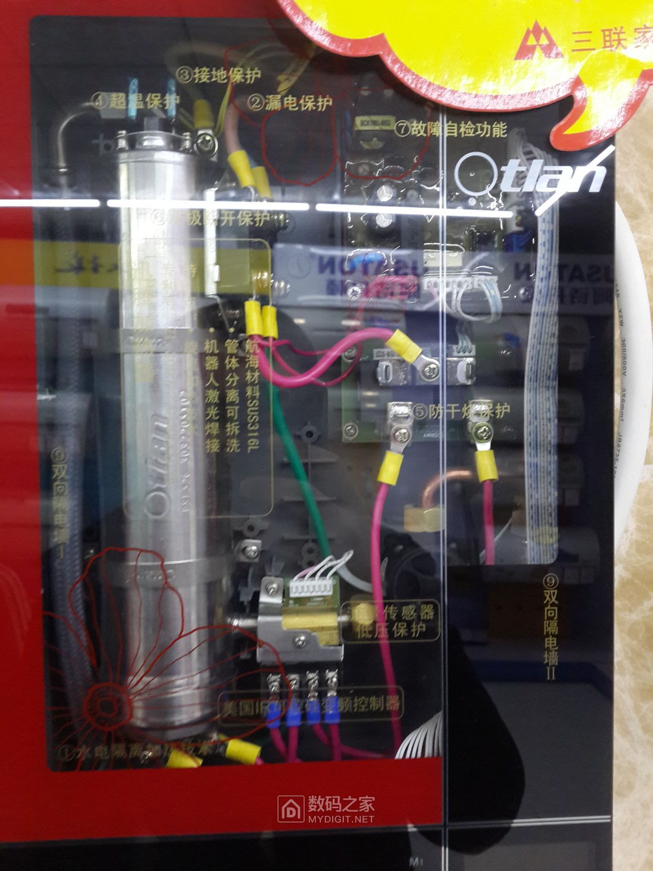

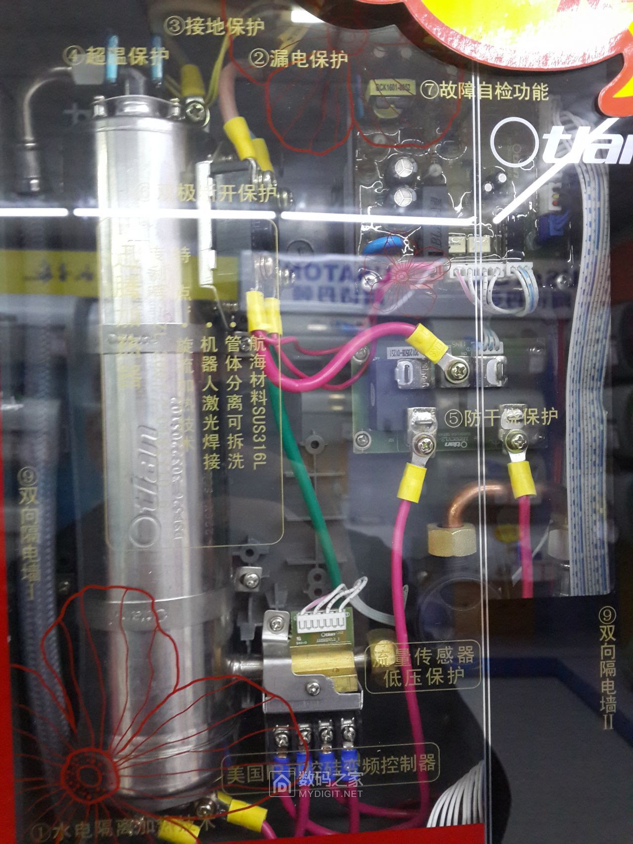

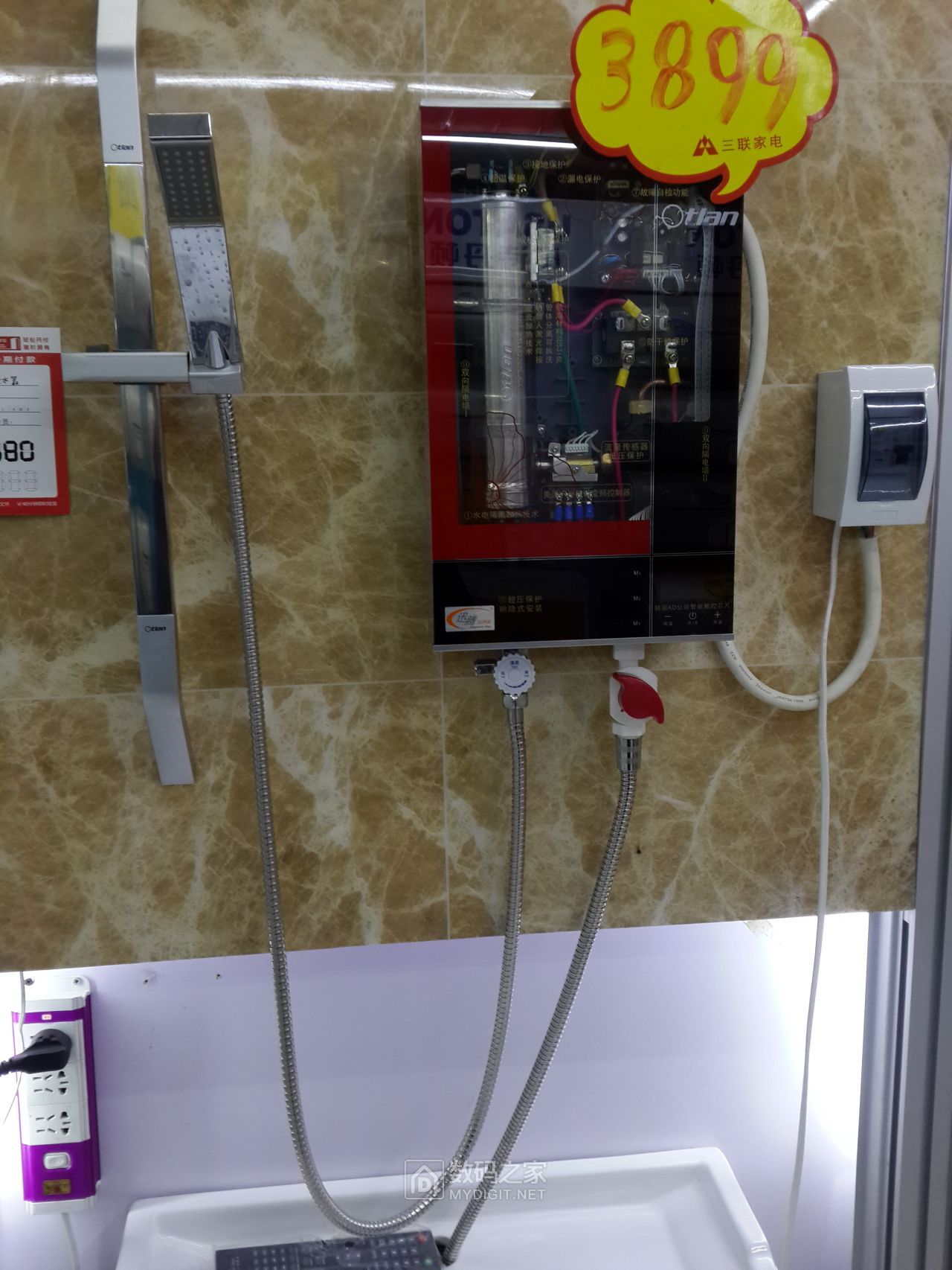

从专柜照的内部照片

真的不怎么样....1、没有漏电保护,2内部使用软管,3出水管没有跨接地线。安全性完全没有
 楼主| 发表于 2019-3-12 08:53:41 | 显示全部楼层
辰0451 发表于 2019-3-11 17:03
真的不怎么样....1、没有漏电保护,2内部使用软管,3出水管没有跨接地线。安全性完全没有 ...
漏电保护是有的,我家那个坏了一次。打开通水就跳闸。
内部软管这个确实和我后来买的不一样。我那个是不锈钢加塑钢管。
出水管底线是在加热管的顶部。有一根底线,直接甩出的。
