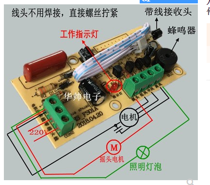

请问一下,这个没有继电器,怎么控制风扇通断呢?
发表于 2020-4-21 10:34:32 来自手机浏览器 | 显示全部楼层
是用双向可控硅控制通断的,无触点开关
发表于 2020-4-21 20:38:36 来自手机浏览器 | 显示全部楼层
接线柱旁边不是有四个可控硅吗?
发表于 2020-5-12 16:53:24 | 显示全部楼层
用可控硅吧,带感性负载容易坏
