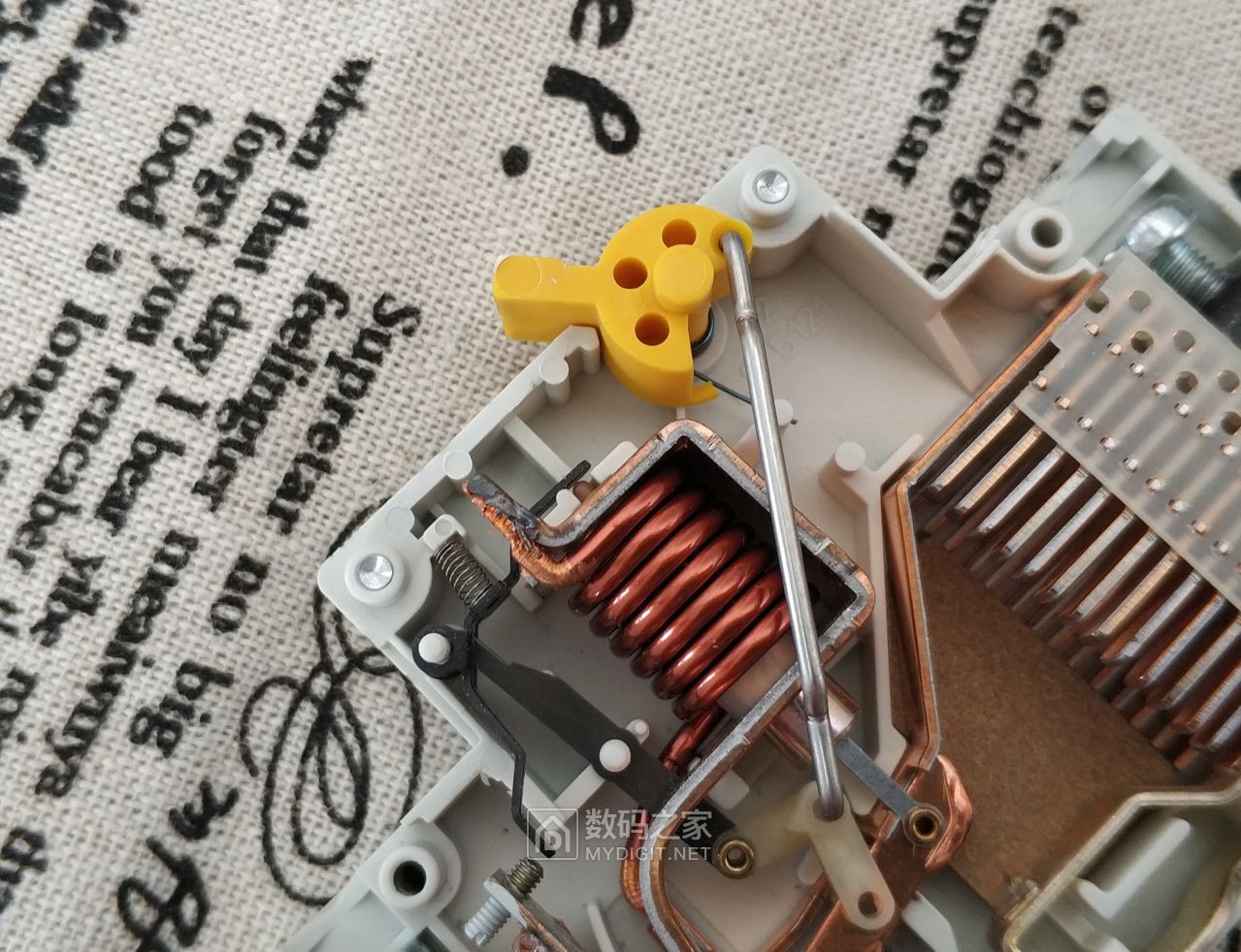

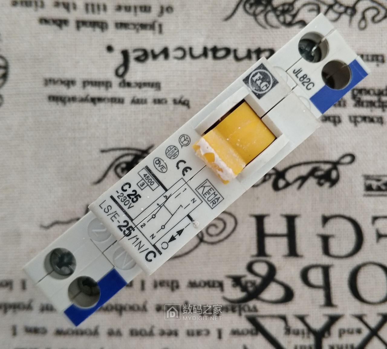

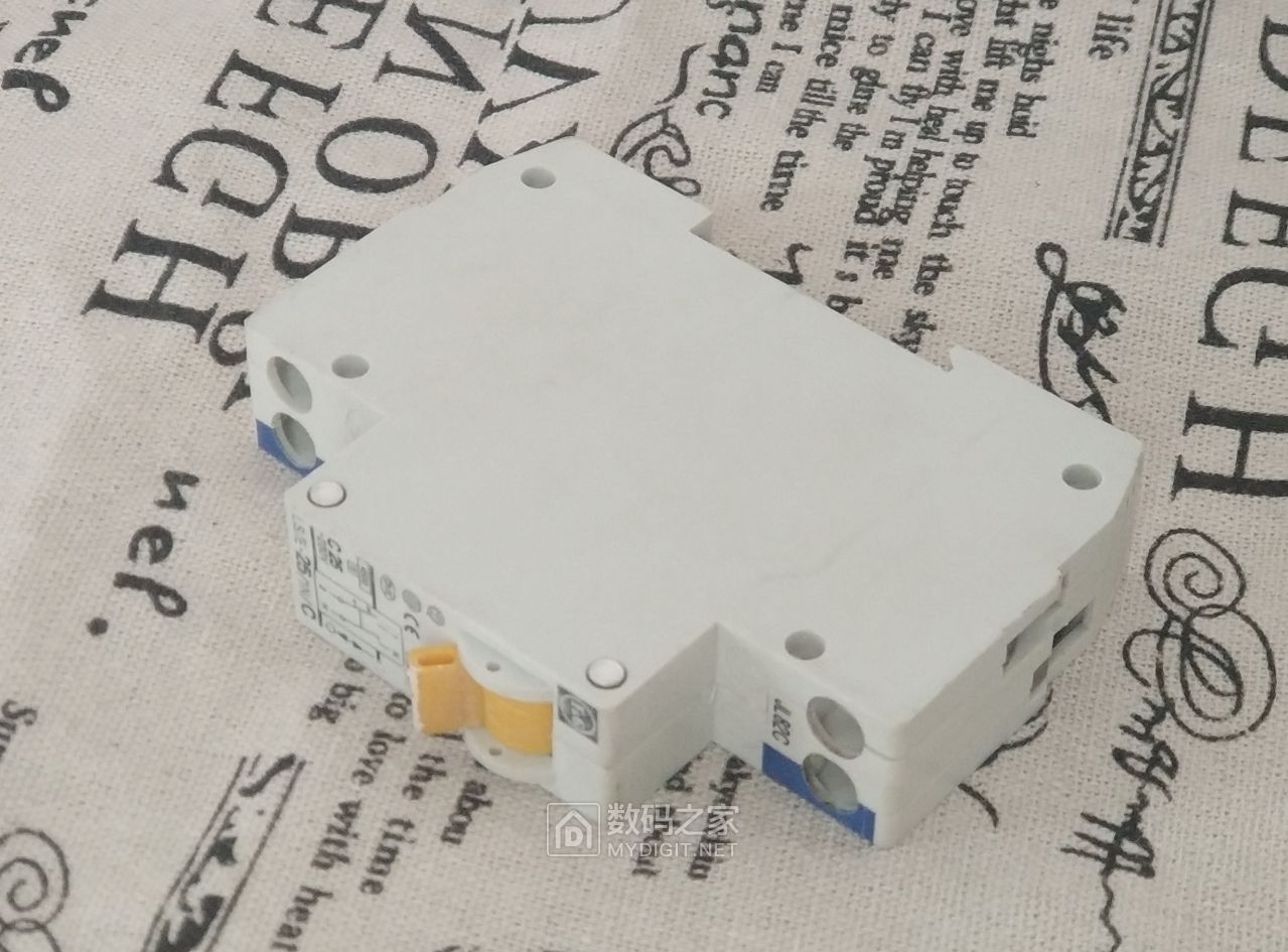

这是我以前一直推荐的金钟穆勒空开,这个开关放着莫名其妙坏了,开关推不上去。
这款是25A的规格,接线端子都是铜的,并不是合金。
打开表层外壳,空开的内部显露出来,这里是N端的部分。
这里可以看到,过流保护的元件就占用了1个P的空间厚度,在这里并没有和N端有相联的部分。
这里可以看到脱扣的推杆,很小的一个顶针。
对于1P+N结构来说,虽然N端没有过流和过热保护脱扣,但是也有联结触点,属于被动脱扣机制。这个相比零线直连还是要安全一些。
放置了多年,铜端子黑得不成样子,貌似有镀银层。
取下中壳,断路器关键元件全部展露出来。
这里可以很清晰的看到过热保护触发的元件,两片热涨率不同的金属贴合,受热以后会发生弯曲,从而触发脱扣动作。
开关的开合动作是通过推杆结构实现。
灭弧室,全金属结构,精致。
稀里糊涂的,写完了。老矣。

做个总结说明。1P+N型的空气开关,结构紧凑,仅占用一个P的配电箱导轨位置,但是支持L端和N端的接入及脱扣。
但是保护方面,只能支持L端的过流和过热保护。所以在配置配电箱的时候,千万不可以将零线和相线接反,也不可以弄错进出端接线。

事实上就没有什么主动负载和被动负载的说法。你的意思应该是设备里发生相线接地故障,如果相线接有过流保护的一边,接地故障产生足够大的电流就会引起过流保护动作,断开电源;否则就不会起到保护作用。但是一般来说不会靠这个原理来断开故障电路,这个不如漏电保护开关灵敏和可靠。当然,接对线是基本要求,如果仔细看正面丝印的电路图,一侧开关连有热脱扣符号,另一侧N线则没有,两侧开关有横杆连着,说明就是经过1、2接点的一侧有检测和动作,另一侧跟着联动。
