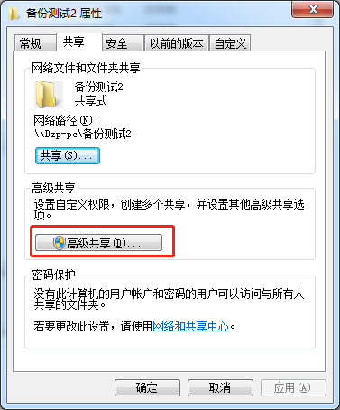

@ve2r 所用的办法我觉得很不错,原帖地址:https://www.mydigit.cn/forum.php?mod=viewthread&tid=153031
下面我出一个教程教大家快速设置。
电脑×端设置步骤:
把你想要用来存储手机×备份的文件夹夹进行如下设置。
必须要有一个 everyone用户 且完全打钩
还得看看安全里面有没有everyone这个用户且完全打钩。没有这个用户需要点击编辑按钮---添加---高级---立即查找然后找到这个用户添加。
电脑端设置完成
