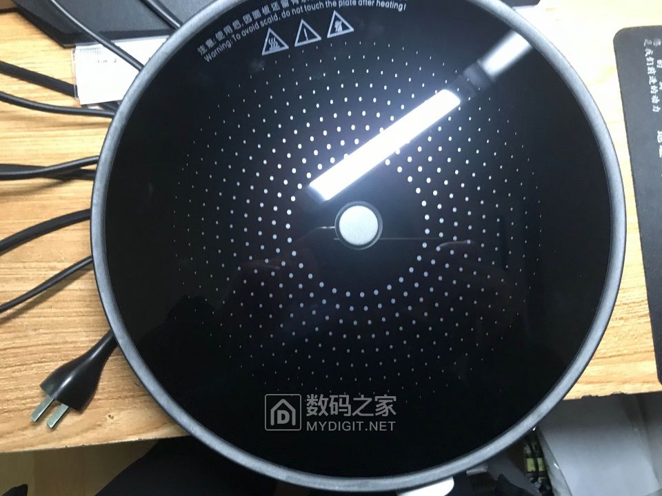

玻璃面板,测温探头设计的和电饭锅一样,在中间位置有个凸起金属压簧(其实我觉得没必要,因为电磁炉它不需要和电饭锅一样精确测量锅底温度。看来普通的电磁炉将这个温探设计隐藏在面板里面还是有一定道理的,不过这样设计有一个好处就是煮汤时不会溢水出来)

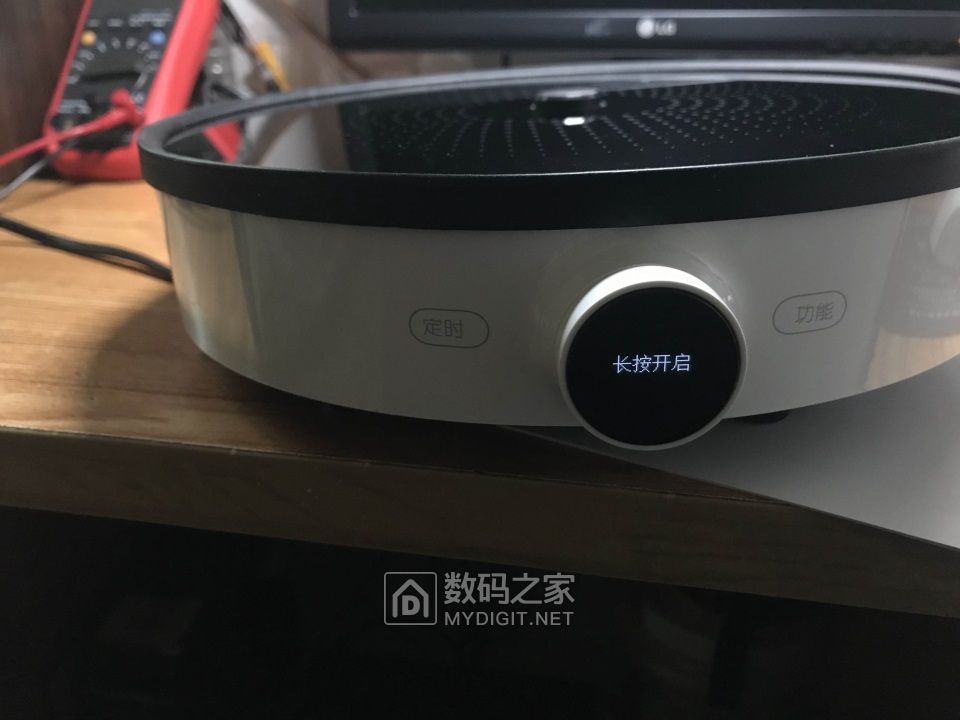

火力调节旋钮,有火锅,蒸煮,汤粥,炒菜,煎炸五个模式,还有定时模式,插电后长按0.5S开启

中间测温探头处有个孔,上下是通透的,有溢水时水直接从这个孔排出,水不会进入内部

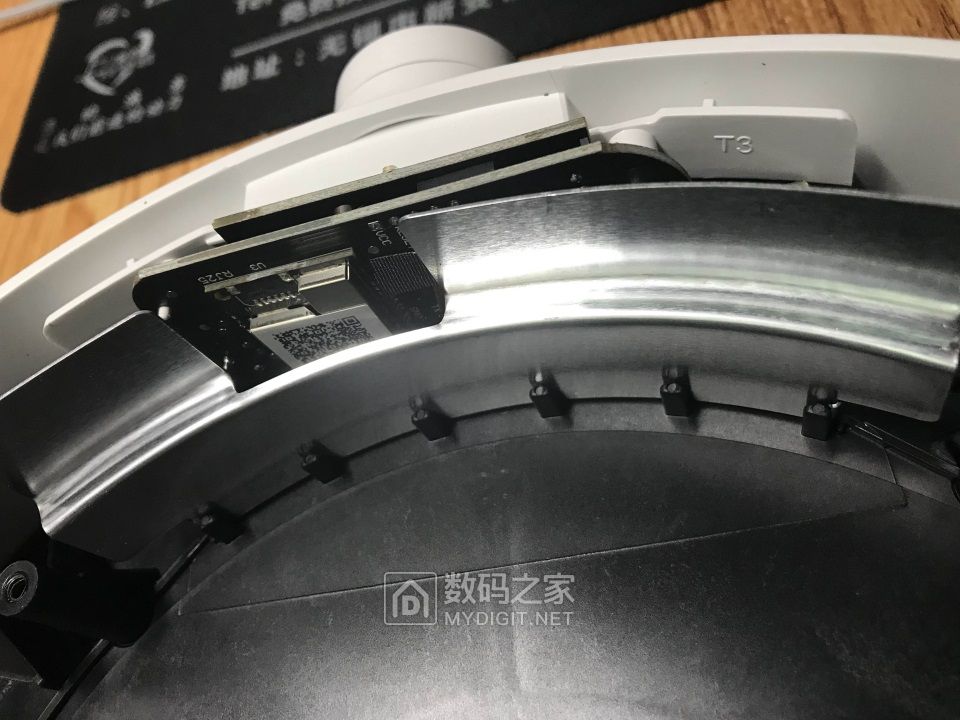

旋钮内部可以看到主控与WIFI模块,吐槽下这个WIFI连接手机的APP,感觉完全没毛用!手机上可以调节的功能太少了而且面板上都有,不好用!有了这个模块比青春版贵100大洋!

内部用料感觉一般,散热方面设计的还行。只是这个散热风扇噪音比较大,TB很多人评论说声音大
电路部分特写:

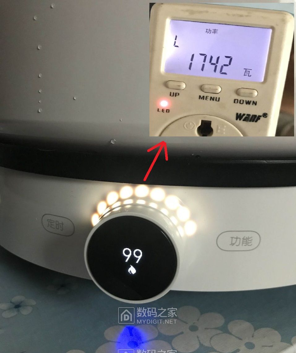

99级火力旋钮调节,全功率实测的实际功率为1742W,小米号称2100W,难道我的功率计不准??

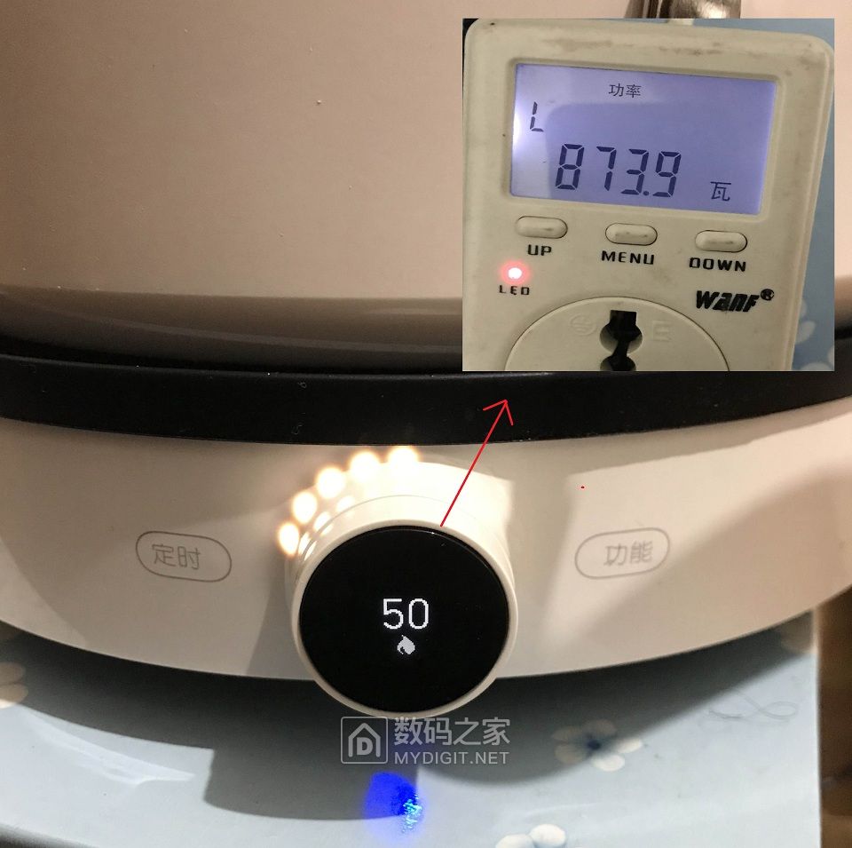

火力调节为50时,功率873W

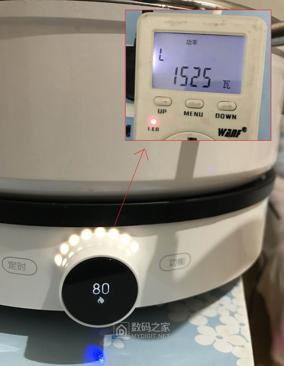

火力调节为80时,功率1525W
