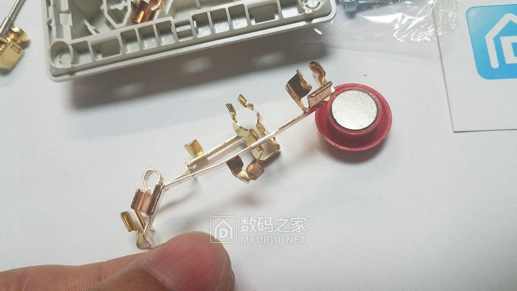

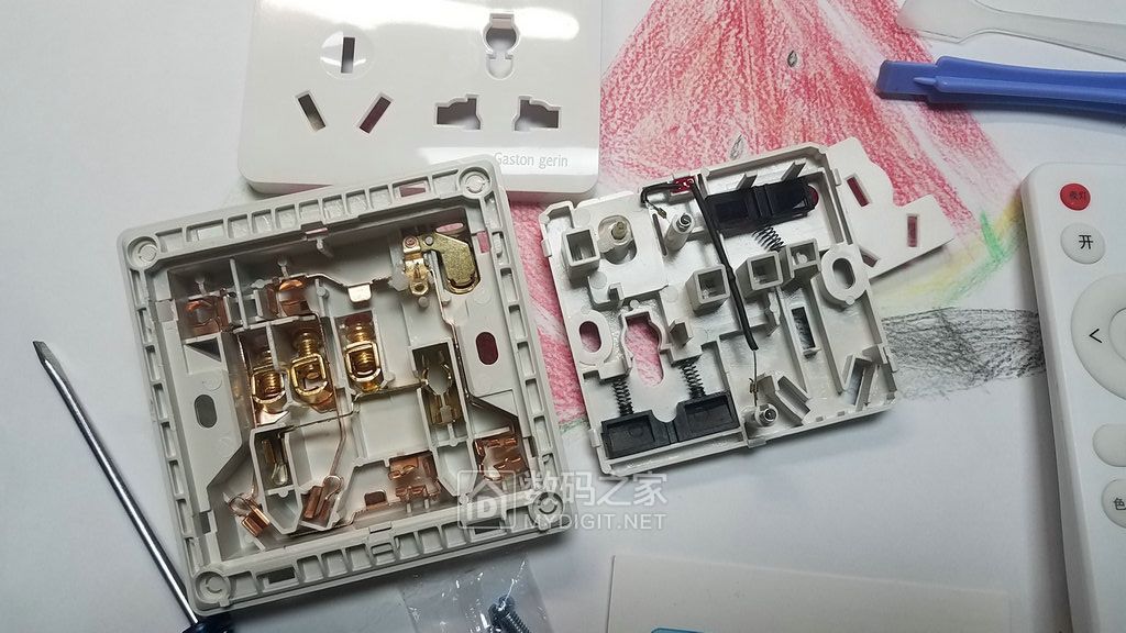

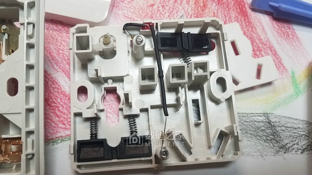

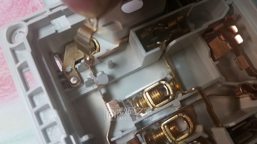

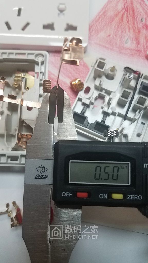

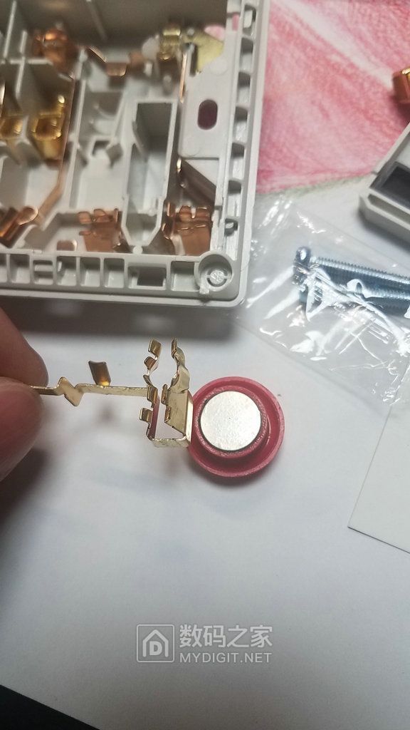

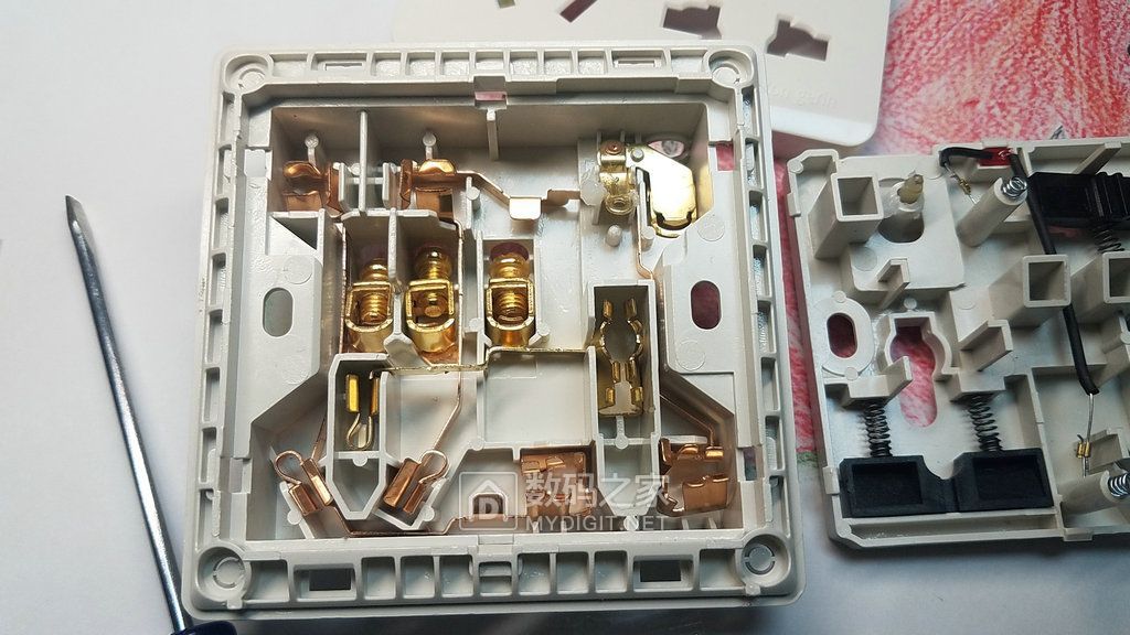

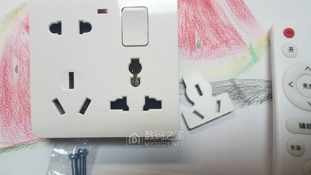

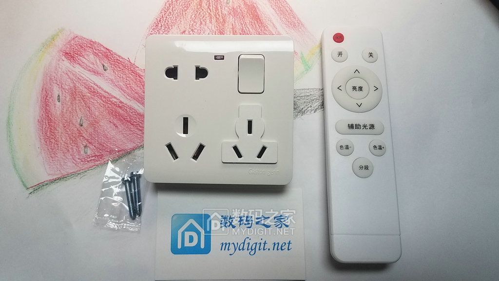

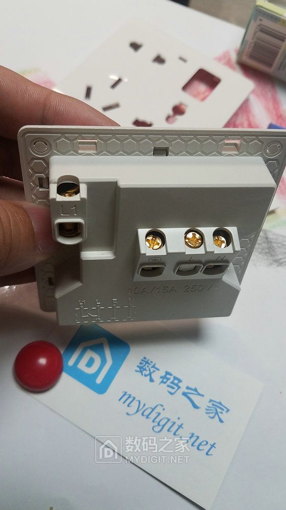

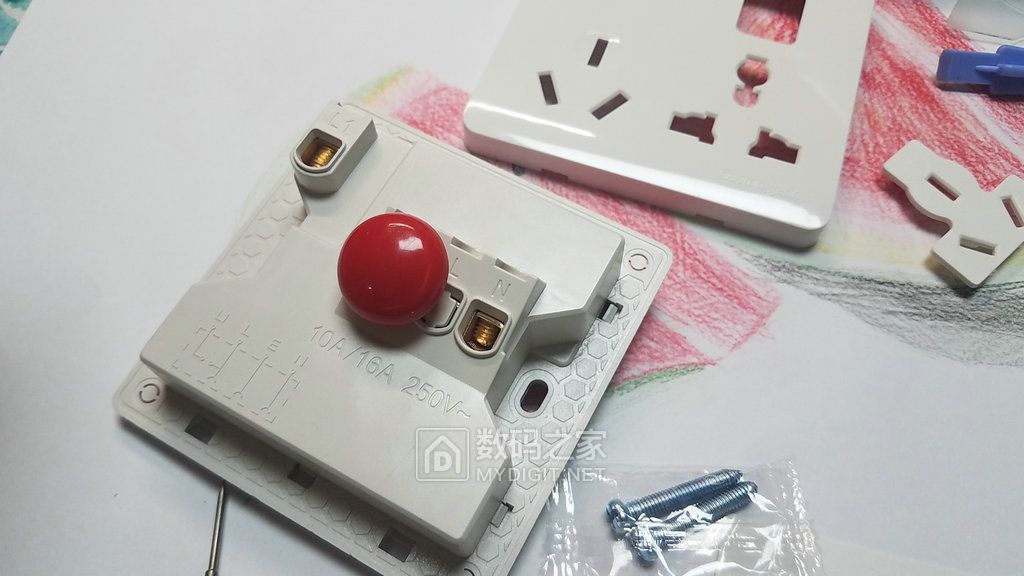

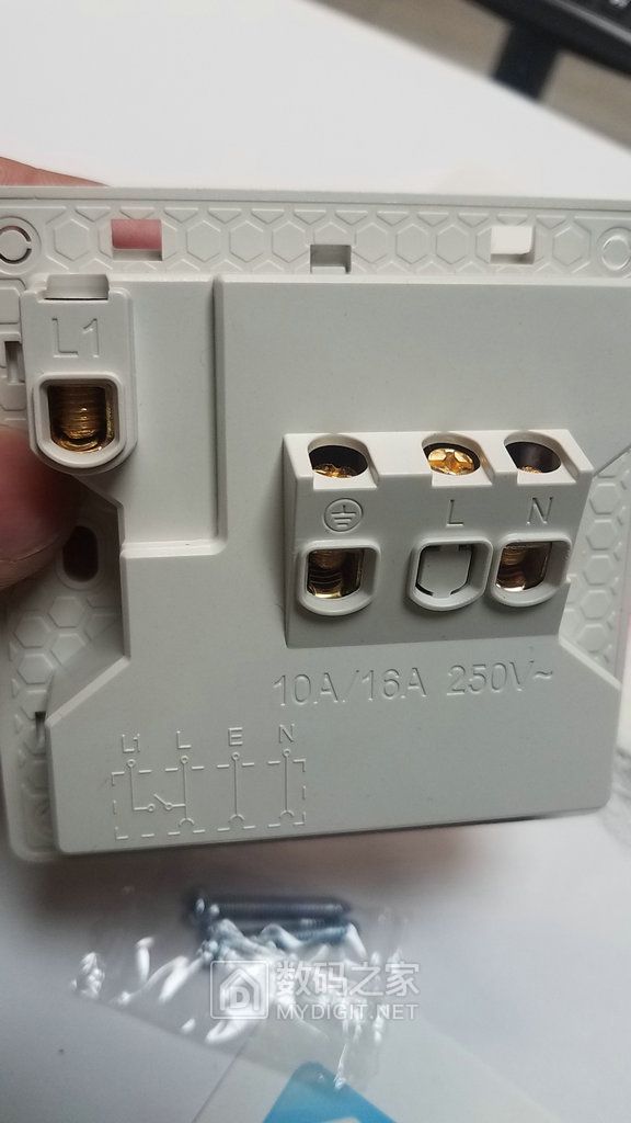

4.79元的插座,主要亮点是两个三孔并列,因为厨房两个插头要用。
不是很白,
非金属框架,这点不如国际电工?

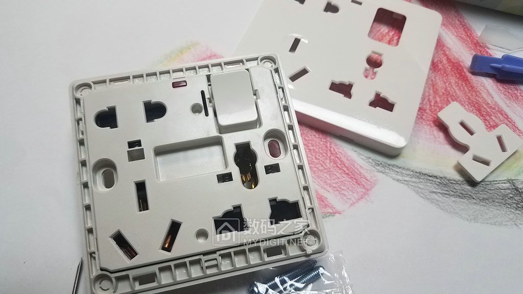

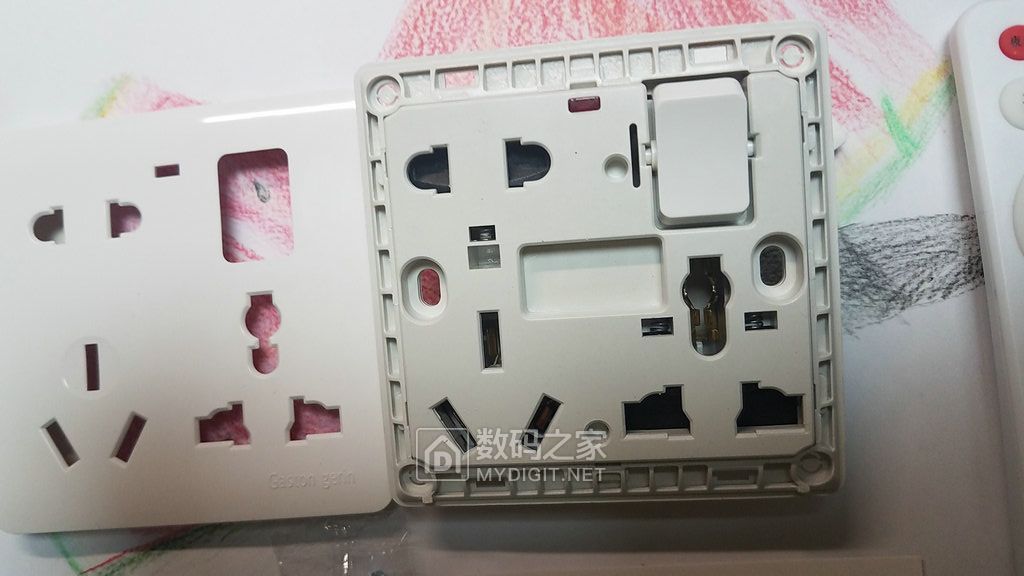

撬开不难

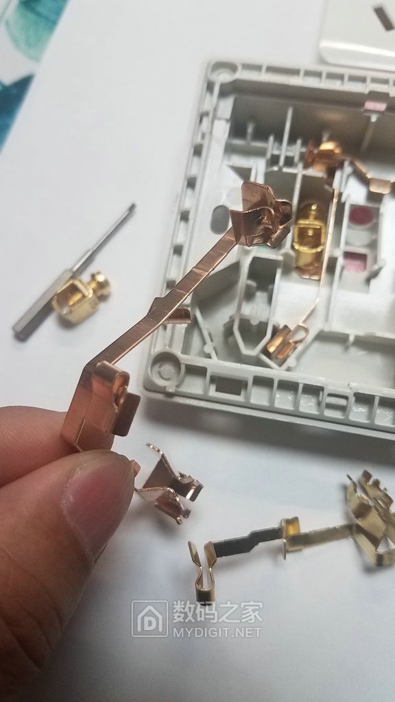

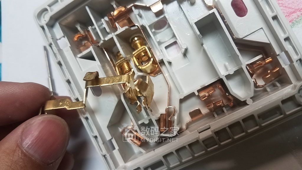

目测都铜的

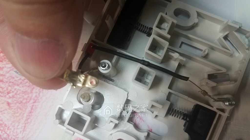

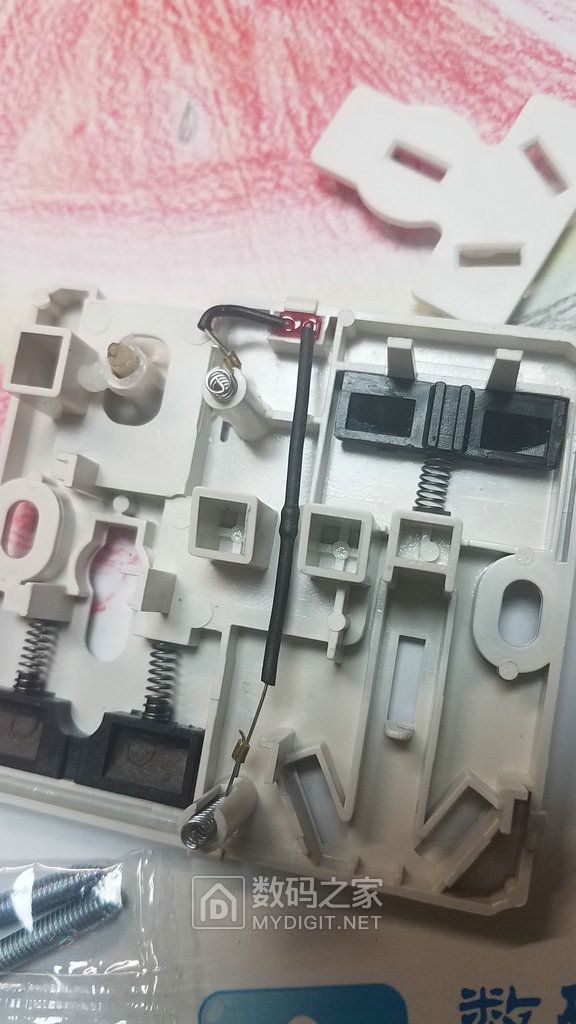

指示灯做的也费心思了
强磁都不吸
紫铜?
触点可以
螺丝肯定铁。
完成。

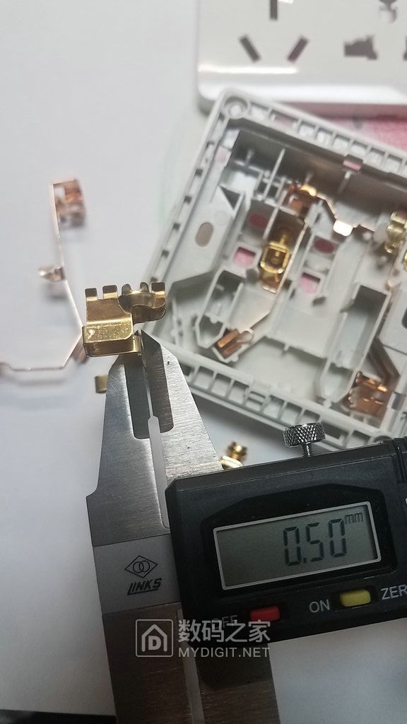

铜片还行,做工也不错
发表于 2019-3-18 14:47:25 | 显示全部楼层
看着还行,也基本都是0.5这个厚度

发表于 2019-3-18 16:01:46 | 显示全部楼层
听说紫色铜可能会好点
发表于 2019-3-18 16:15:46 来自手机浏览器 | 显示全部楼层
飙风人生 发表于 2019-3-18 16:01
听说紫色铜可能会好点
当然紫铜的好,黄铜容易软

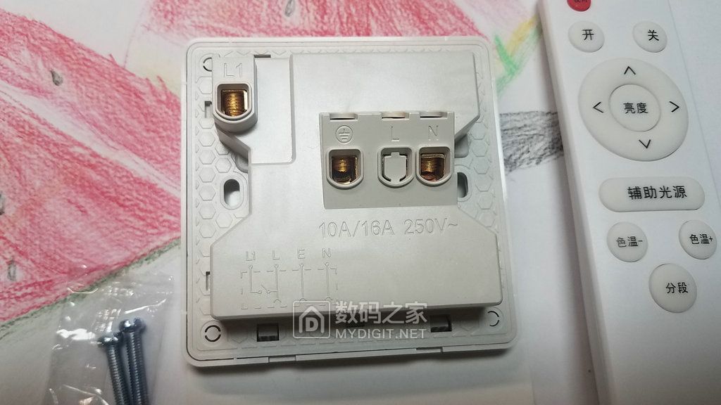

孔位多,更不能插多了大功率电器
发表于 2019-3-18 22:38:55 | 显示全部楼层
孔位多,里面挺复杂的
