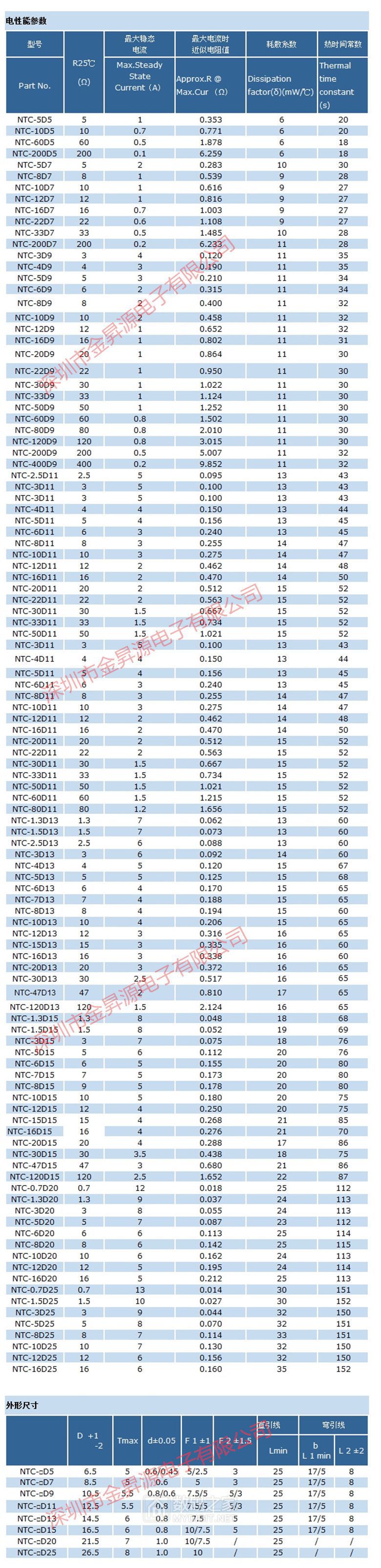

如果不想拆机器,也不想换电池,又想解决启动问题,可以在机器和电池间串联一个1欧姆左右的功率型热敏电阻NTC,例如1.3D-13这样的,限制一下启动电流,又不会消耗太多功率(NTC额定负载时电阻值仅几十毫欧),如果觉得参数不合适,也可以用多个NTC串、并联来解决。

谢谢大指教。有机会试试。请问是串在正极还是负极?是不是达到“最大稳定电流”他的电阻就会变小? ...
串哪个极都行。达到最大稳态电流时电阻就是表格上的数字。实际工作电流是由工具、电池和负载整个系统决定的,不一定达到最大稳态电流,电阻值也与表格有出入,但工作时电阻会发热,阻值肯定要大大减小的。举个例子:根据1.3D-13看,7安培的时候是62毫欧,但如果实际工作电流是5安培,那么阻值就不是62毫欧,也许是80毫欧左右吧。
