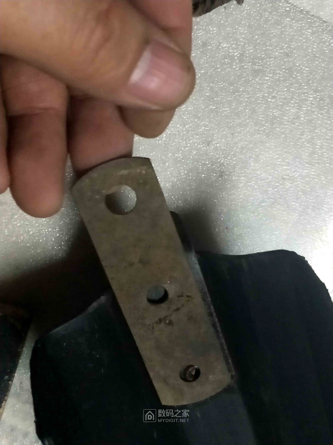

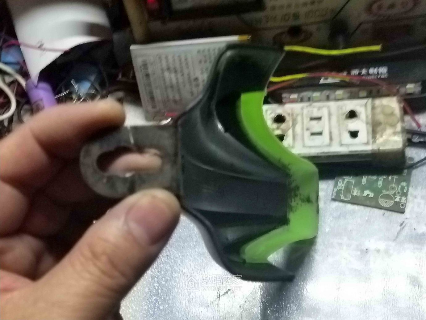

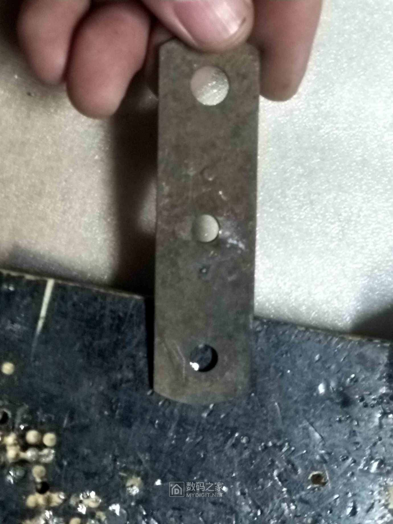

   前一阵,车子的挡泥瓦蹭轱辘,后来拆下发现,原来的那金属件是钢的,拧螺丝的孔附近经常弯折出现裂痕,已经没劲了无奈,做一个吧,正好手里有以前电动车的电喇叭的支撑架。大体差不多,比划一下,适当打眼固定,弯折。,尽管没多大刚性,但是架不住以柔克刚啊,拧上,又能坚持一阵了。

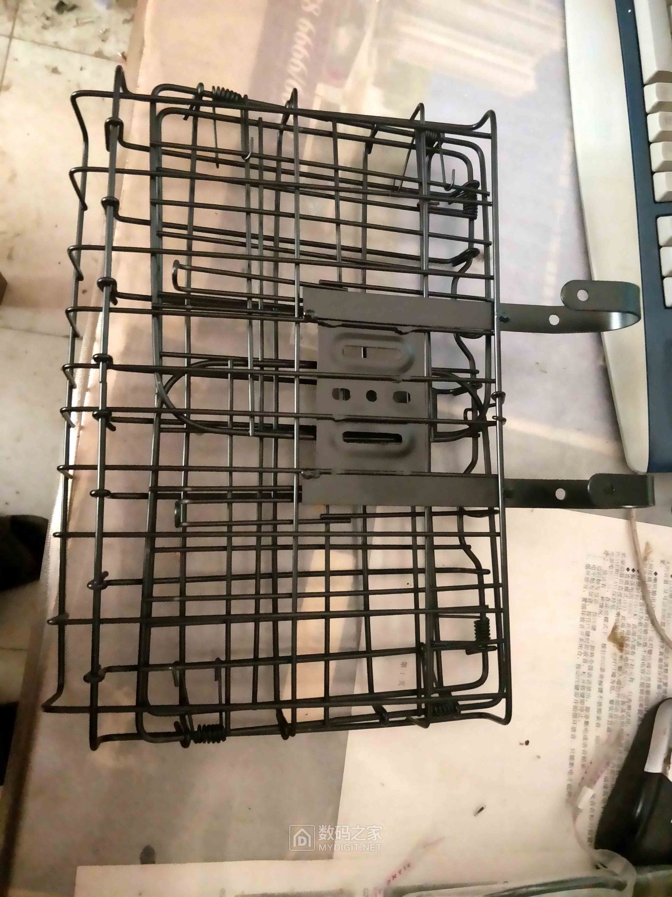

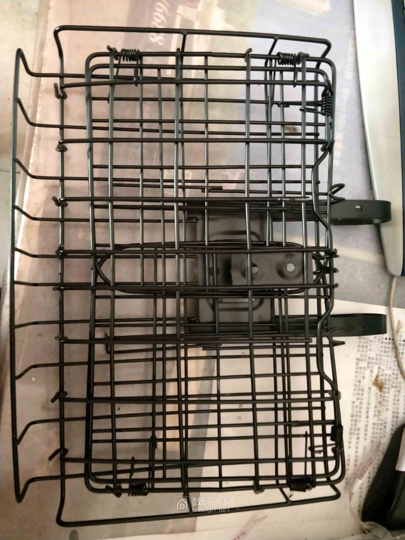

还有前一阵网购的后车筐,这是到货拆箱的照片
IMG20200521102632.jpg IMG20200521102634.jpg IMG20200521102643.jpg IMG20200521102644.jpg IMG20200521102650.jpg
