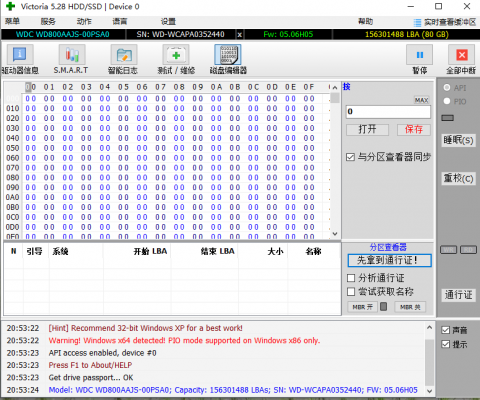

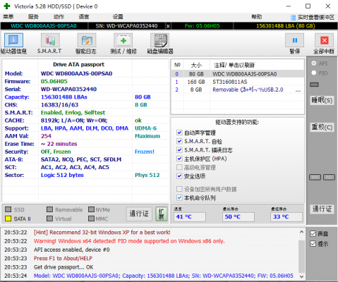

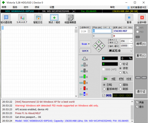

Victoria是一款经典的桌面版专业硬盘坏道检测工具,现将本人制作自用的“Victoria 5.2X简体中文单文件版”分享给大家,供扫描检测硬盘、U盘坏道用。
5.28版的新功能(2020年4月14日)
-现在,通过从SMART图表菜单进行数据库的计划外更新,可以立即更新图表。
-在没有基础的情况下,尝试在收到SMART后立即创建它。如果发生故障(磁盘具有写保护等),则在程序完成之前不会进行其他尝试。
对于具有大的绝对值(略有变化)的属性,有机会不是从零而是从最小值构建SMART图。尚未记住启用此模式的寒鸦。
-复合属性图现在显示为不同粗细的线。
-温度属性190、194、231,[SSD上的189],
SSD上的231除外-现在强制切换到计划0。
-活动图表选择元素现在已突出显示-也许会更方便。
-为了防止图表在第0个或最大标记处合并,在它们之间进行了+/- 2像素的人为差异。
-SMART属性表已获得提示
您需要单击该行以查看属性更改的图。
-!改进了与数字具有不同小数点分隔符的区域的兼容性。现在,小数作为字符串写入ini文件。
-!修复了不将daw的RAW值分开保存为单独数字的错误(原因是
猫跳到键盘上,并替换了ini文件中的键名)。
-!缺陷已修复-在重绘单个图时忽略它们。
-!缺陷已修复-如果驱动器不支持W-R-V菜单,则该菜单未关闭。
-我有一个驱动器HGST HUS722T1TALA604,它是WD的新型号,
并在SMART中具有属性#16。肉眼可见,此属性愚蠢地计算了已读和已写的扇区数。在此方面,它被HGST和WD相应地重命名,其他系列的名称-燃气表/“燃气水平校准”被更合适的英语稳定表达式代替-
“加油水平”。到底是什么-仍然未知,时间和图表都会显示。
-启用了SMART Checksum Check(CS)。对于所有现代驱动器,属性表都与校验和重叠(对于非常老的Fujitsu类型-并非总是如此)。校验和失真表明HDD微码已损坏。
如果违反了CS,则会显示警告,并忽略向数据库添加属性。到目前为止,这是避免堵塞底座的唯一方法。
-在事件日志菜单中,添加了“在文件夹中打开日志”项目。该命令使用Windows在其实际位置打开所选驱动器的日志。
我通过双击实验性地添加了相同的动作,但是如果有干扰,我将其关闭。

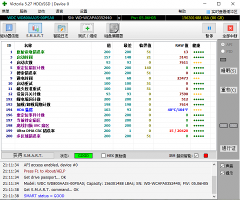

>5.28看不了SMART:
注意!在应用此版本之前-
删除旧数据库(日志文件夹中从SMBASE开始的文件)。否则,程序将无法正常运行。
Victoria 5.27简体中文单文件版:https://www.lanzoux.com/iup0gdqip8f
Victoria 5.28简体中文单文件版:https://www.lanzoux.com/isSbHdqllab

一直用着4.6,5.28看不了smart?
