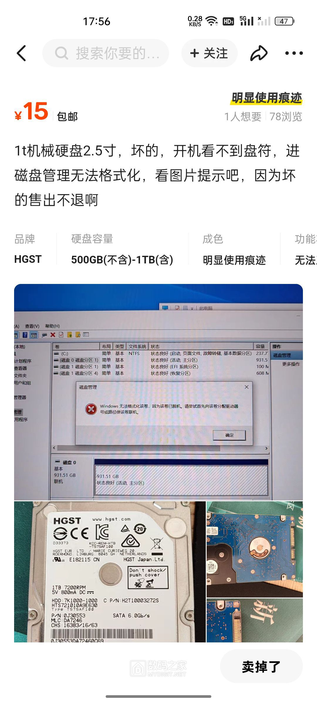

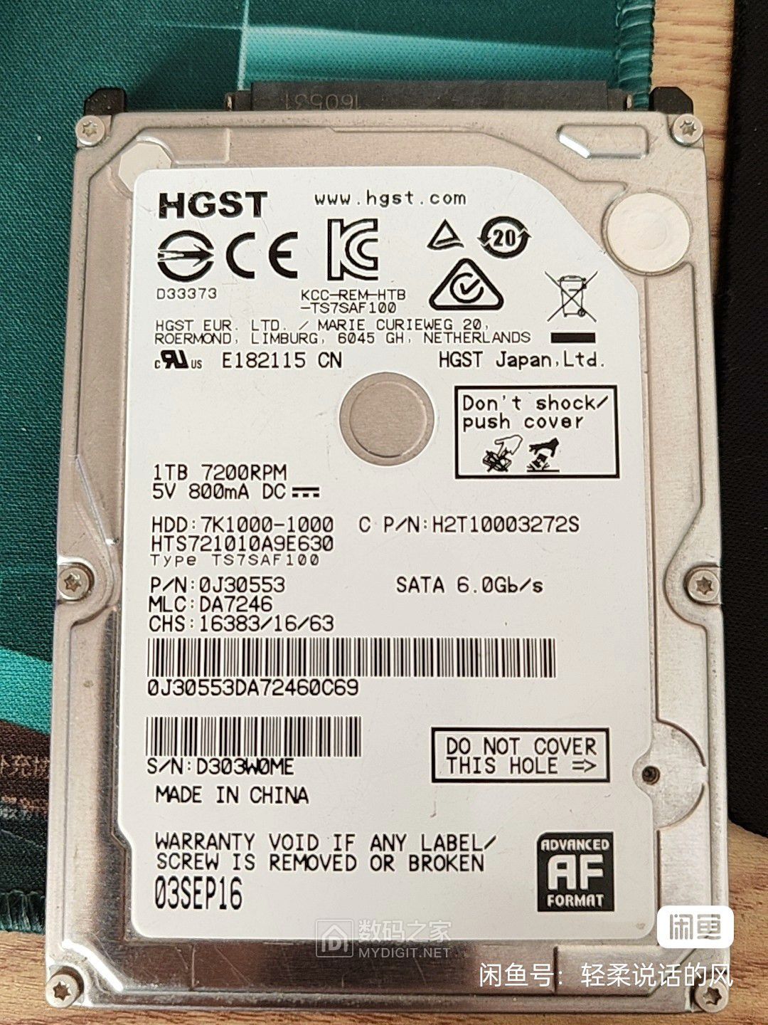

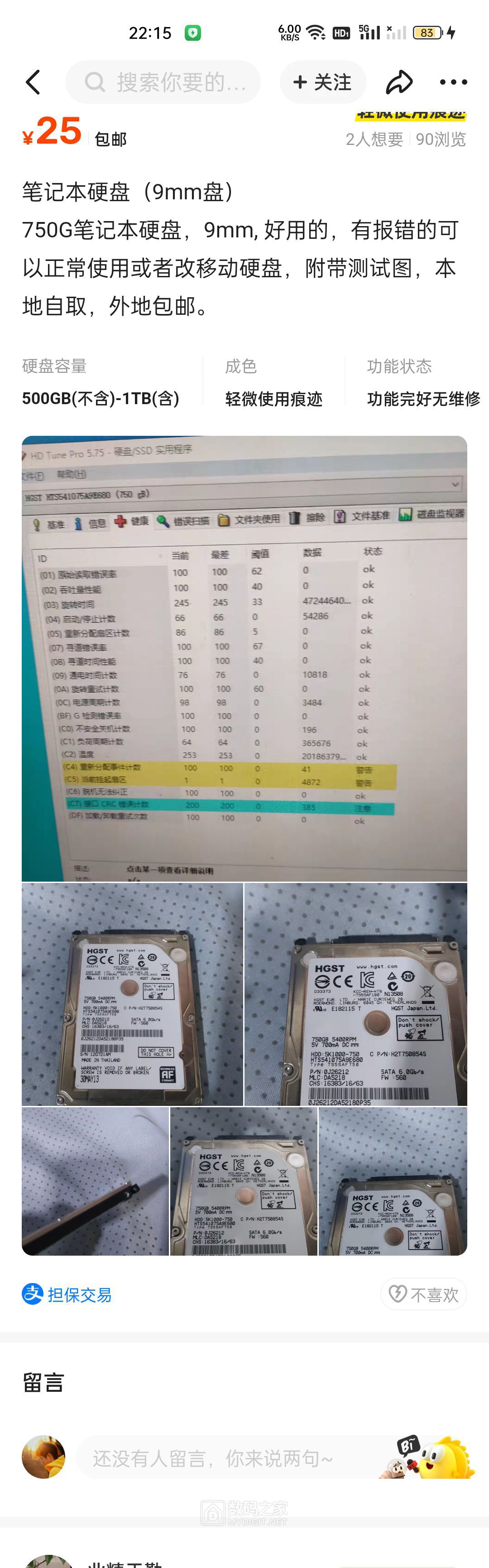

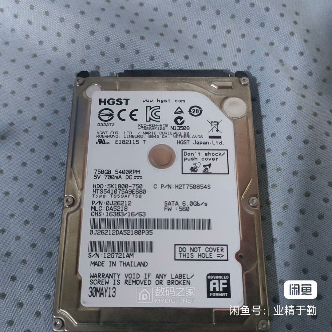

闲来无事想弄块硬盘存放小电影,本着绿色环保高回报低成本的原则选择去了海鲜市场淘,淘到的第一块
卖家很热情,发了测试的视频后我都没好意思多问其它的,这价格还要啥手表自行车的,果断下手
本来买二手故障盘是要看健康扫描图的,不看图纯粹是瞎赌,不过看了卖家出售和售出的宝贝后断定他不是专业售硬盘的,或许懒得去研究一块坏掉的硬盘也有可能,所以赌就赌一把吧

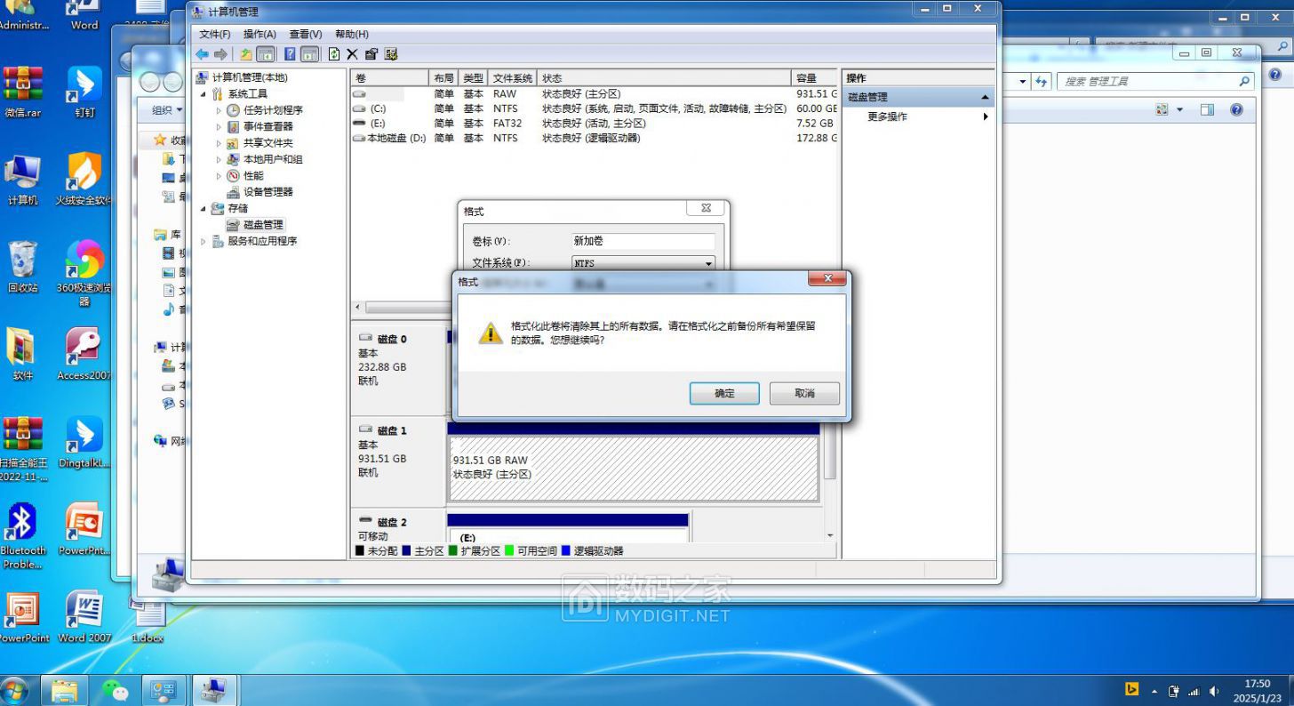

到手装移动硬盘盒连电脑果然不识别

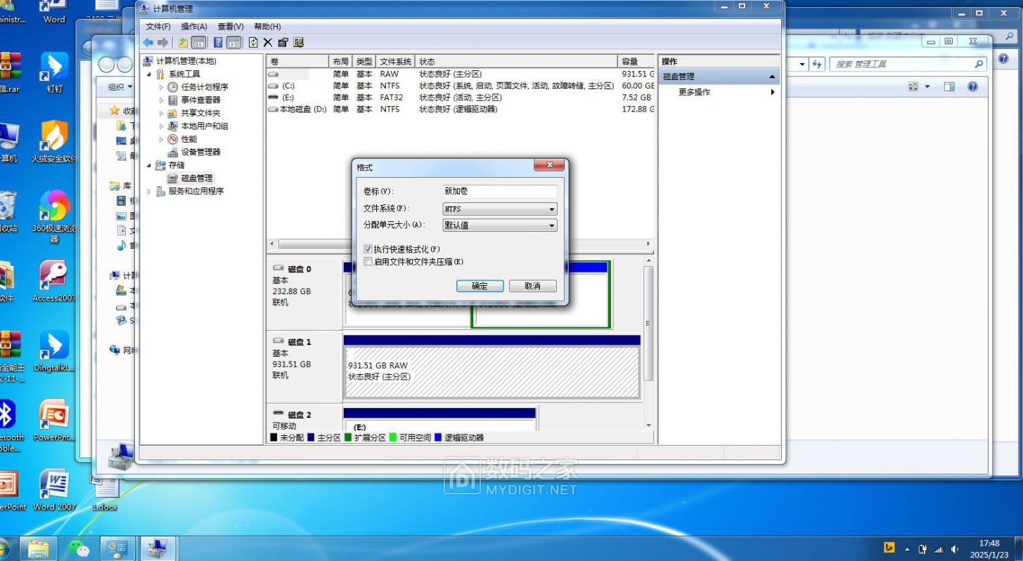

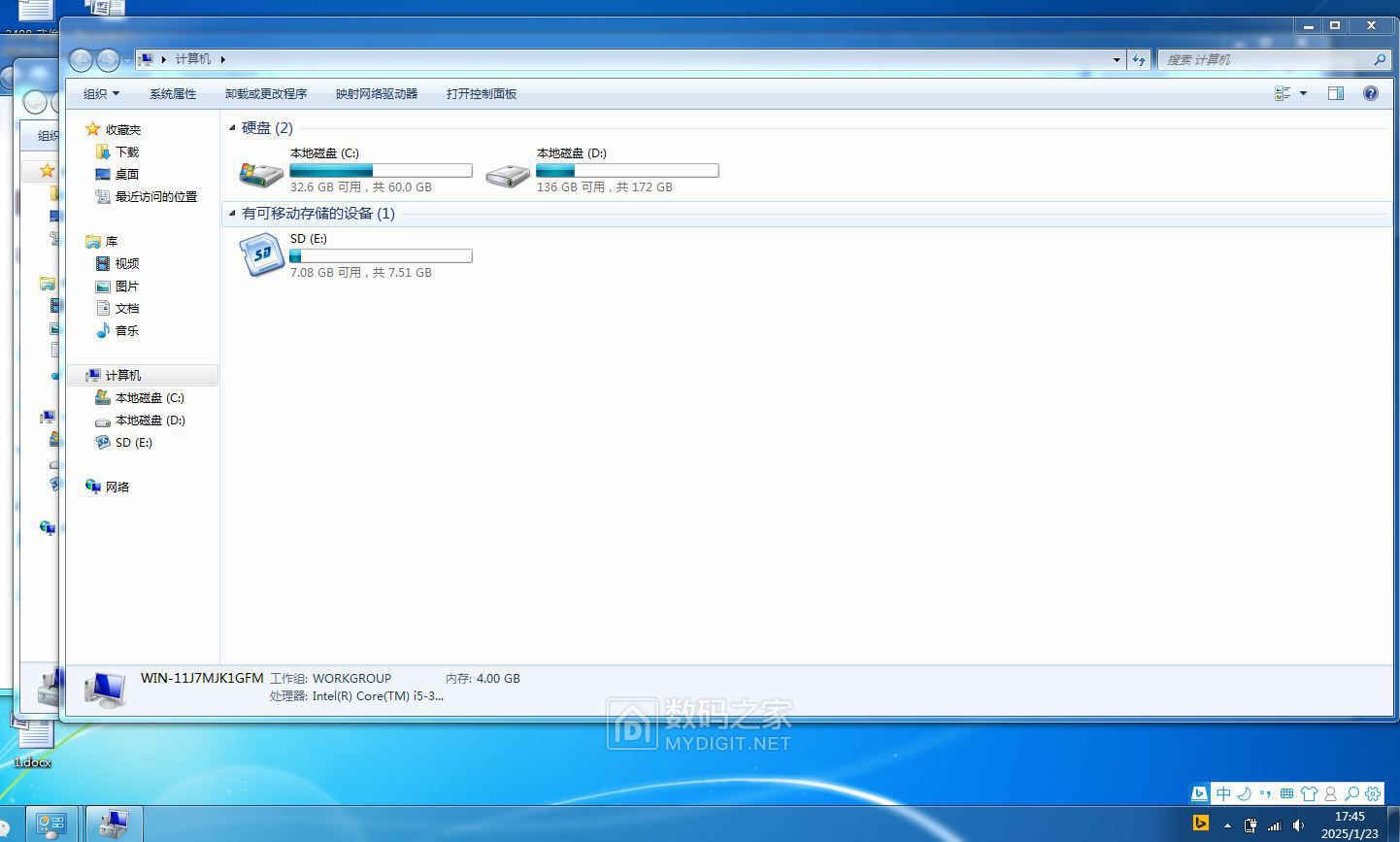

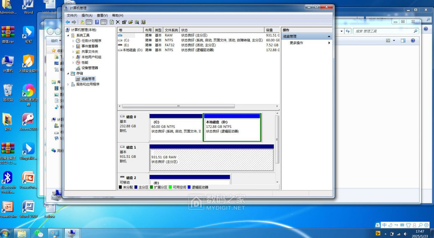

打开磁盘管理能看到,显示状态良好,但硬盘格式是RAW,心里窃喜
格式化,一路点下去,重新插拔后故障依旧。。。。唯一的进展是卖家在磁盘管理里无法格式化,我可以,我用的是win7

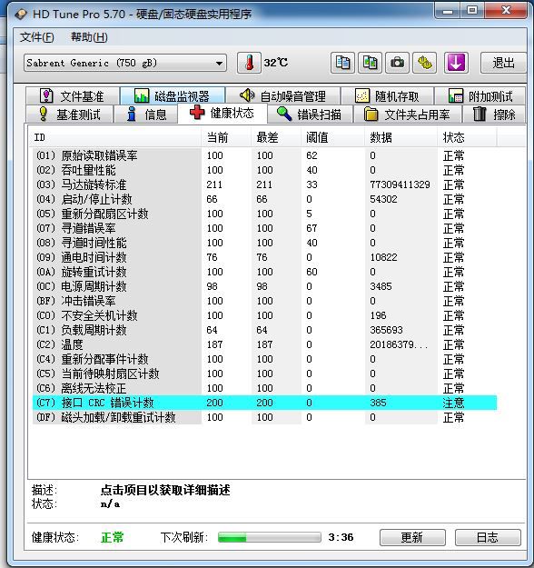

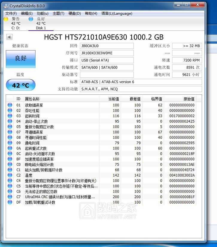

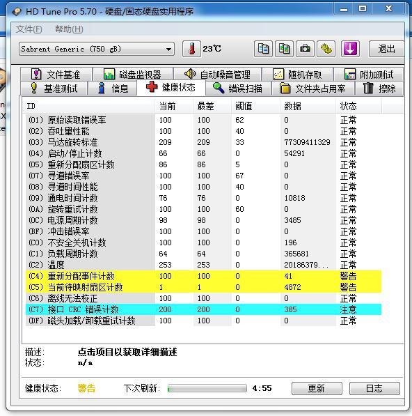

先不管了,看看健康表再说吧

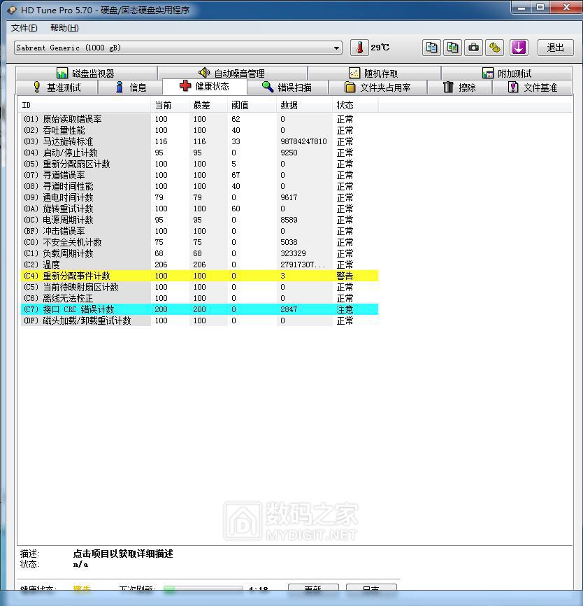

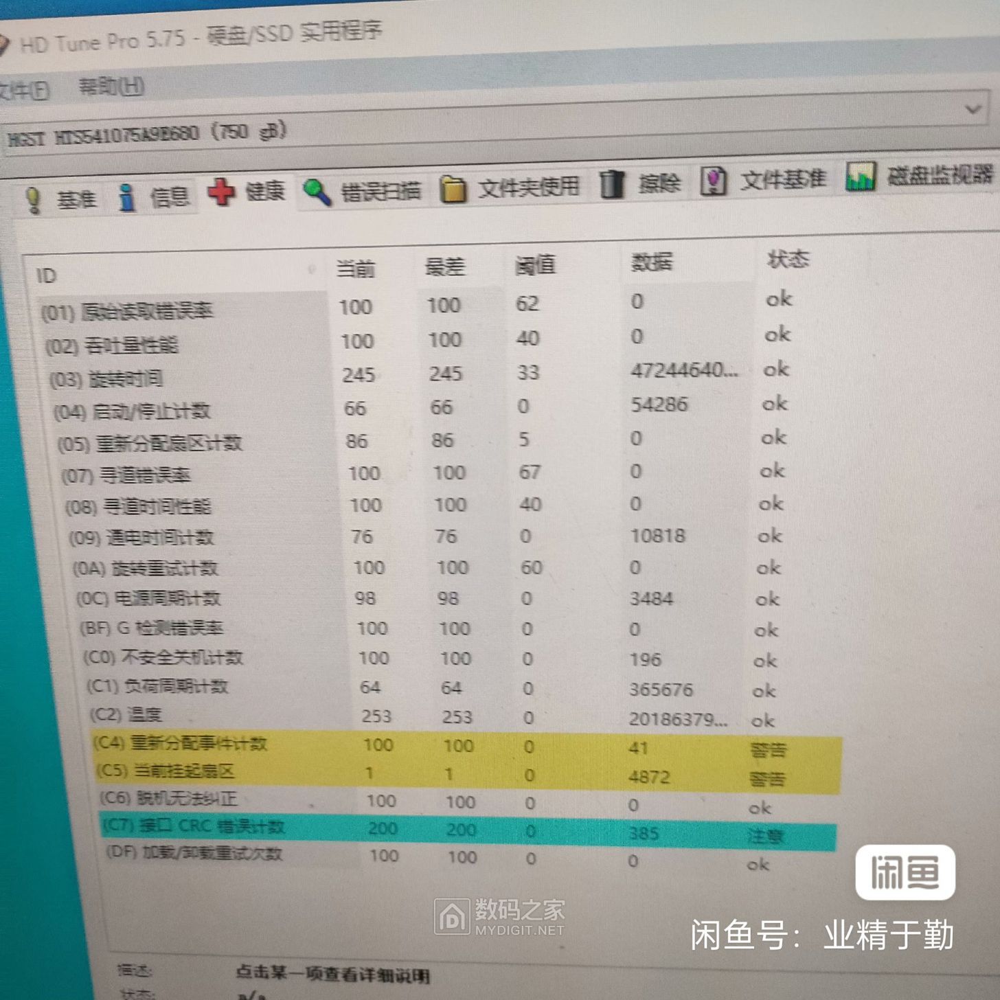

HDD Tune显示的结果

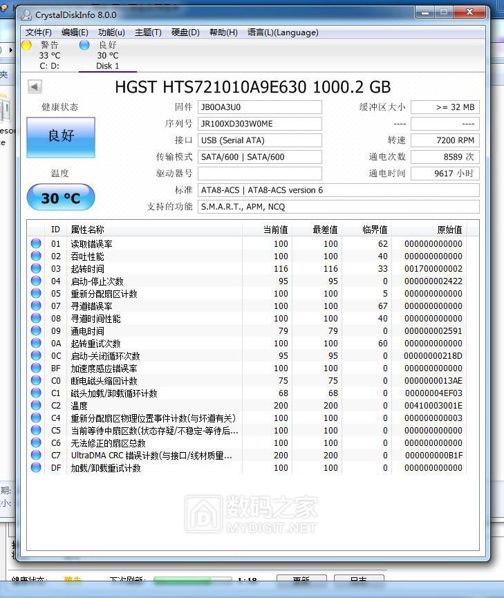

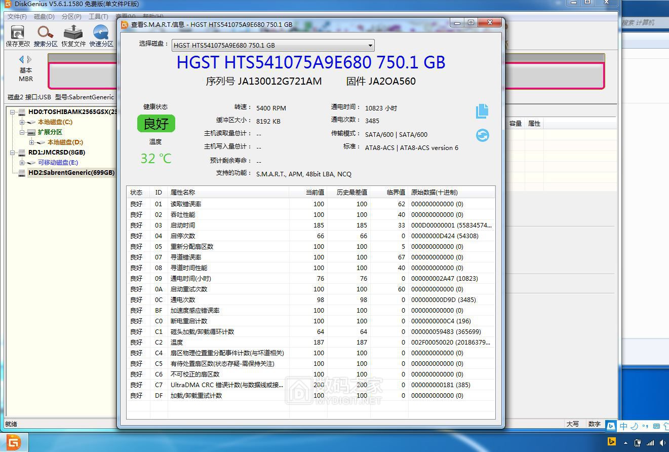

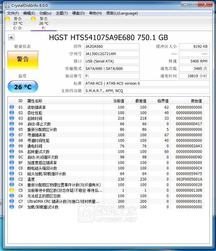

CrystaIDiskInfo里显示的结果

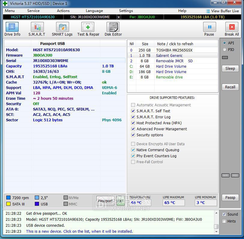

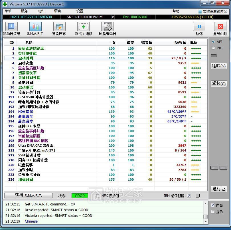

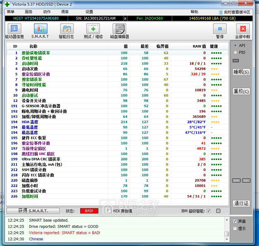

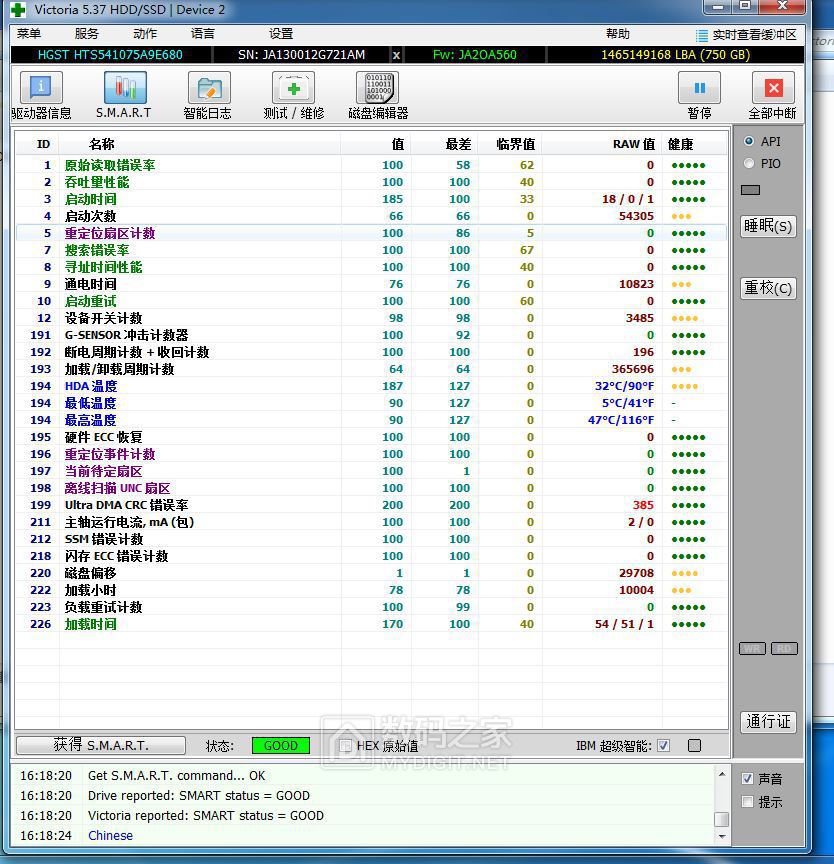

这是Victoria检测的信息,C4 C7警告,没有坏道。救活的希望还是很大的嘛

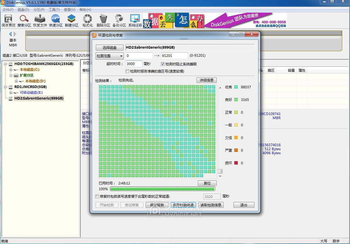

先快扫一下盘的情况
结果很理想
开干!

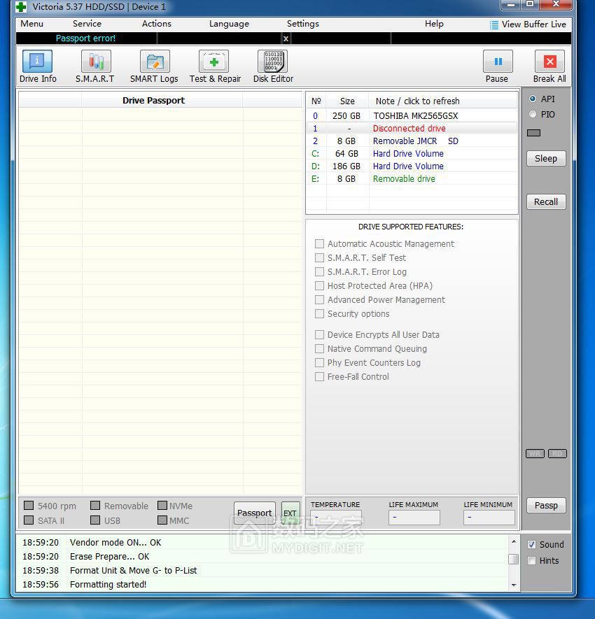

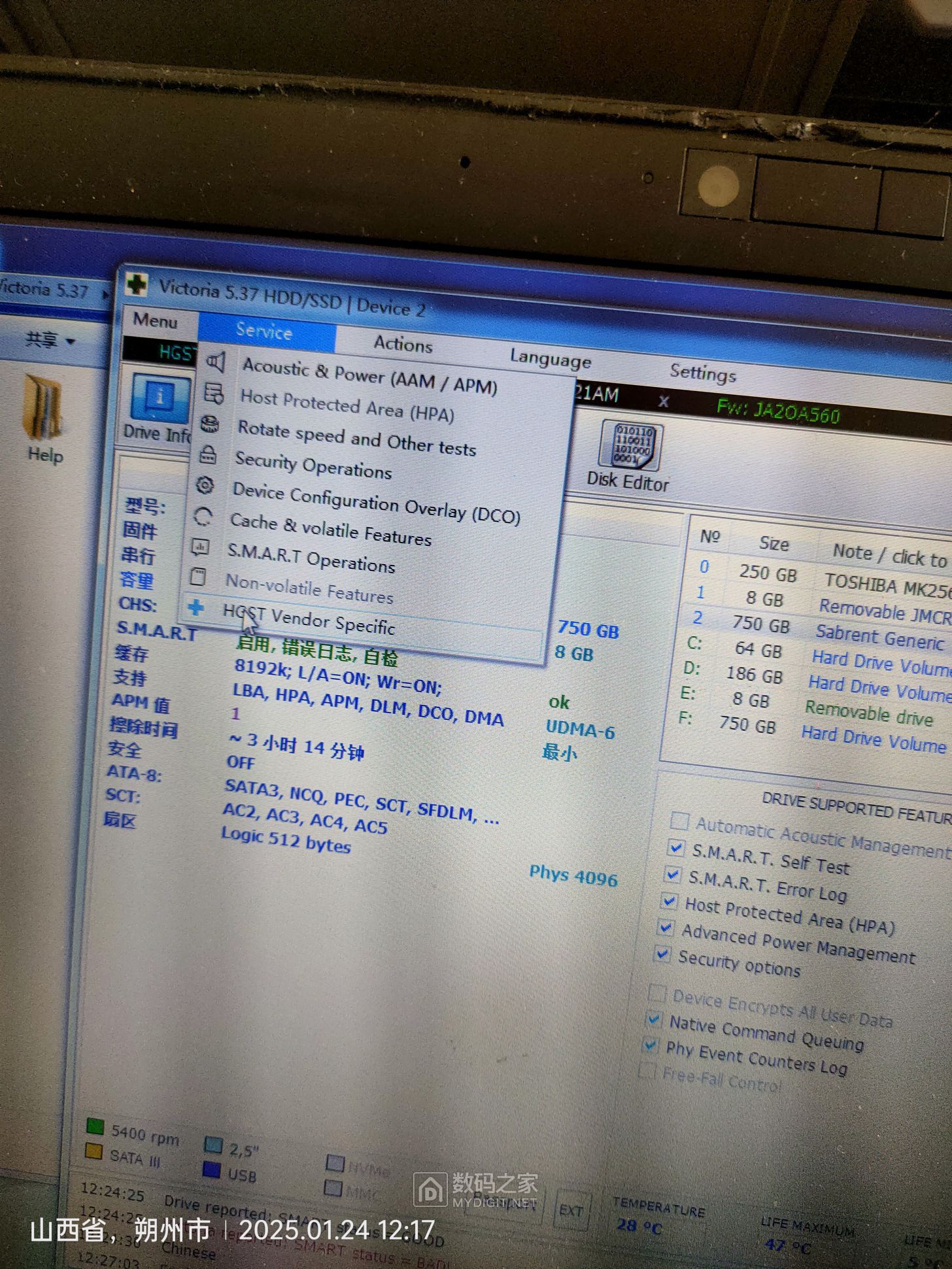

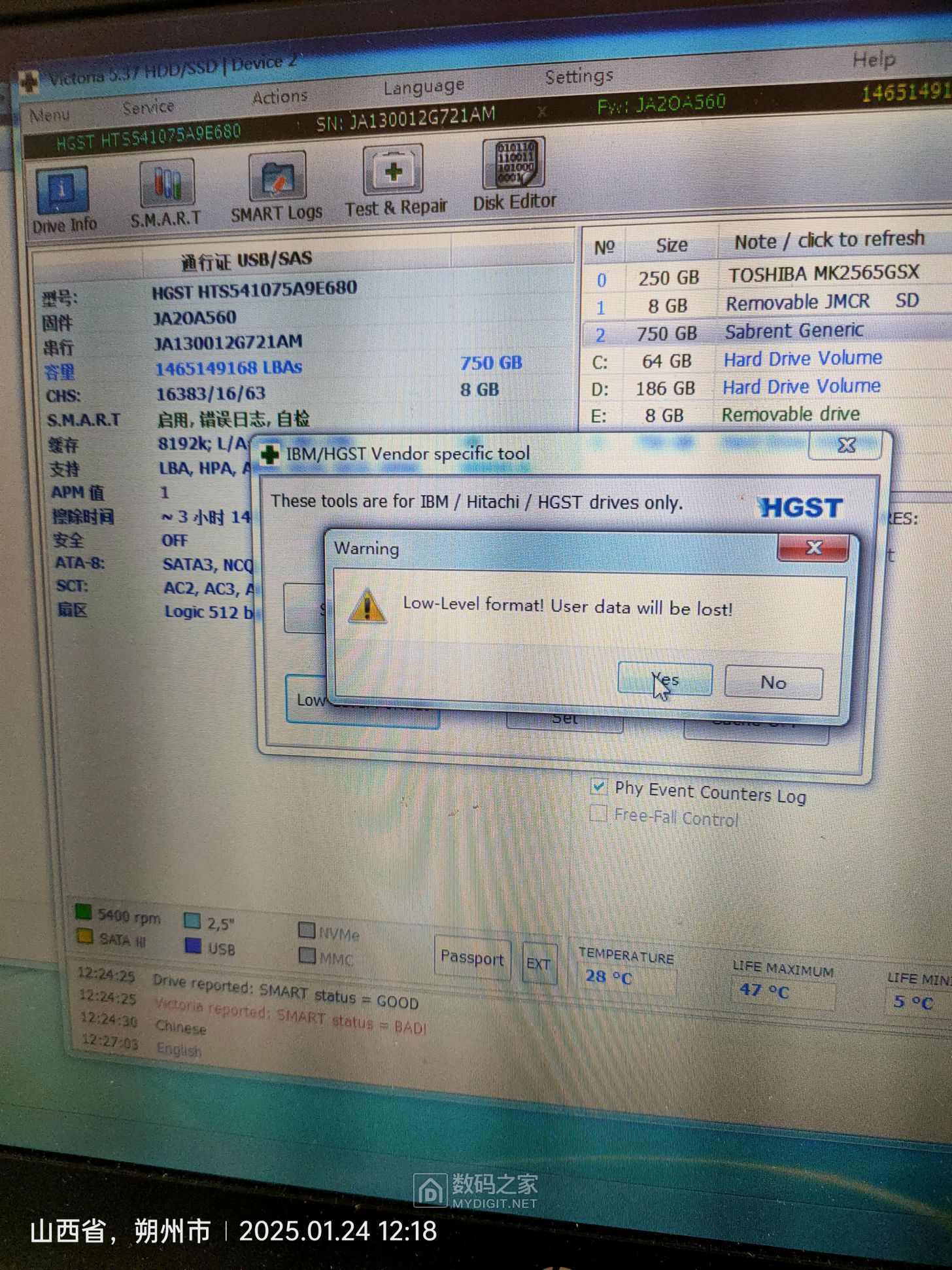

开干的第一件事找一个禁止休眠的移动硬盘盒或者易驱线,不然硬盘低格的时候休眠断电盘就挂了

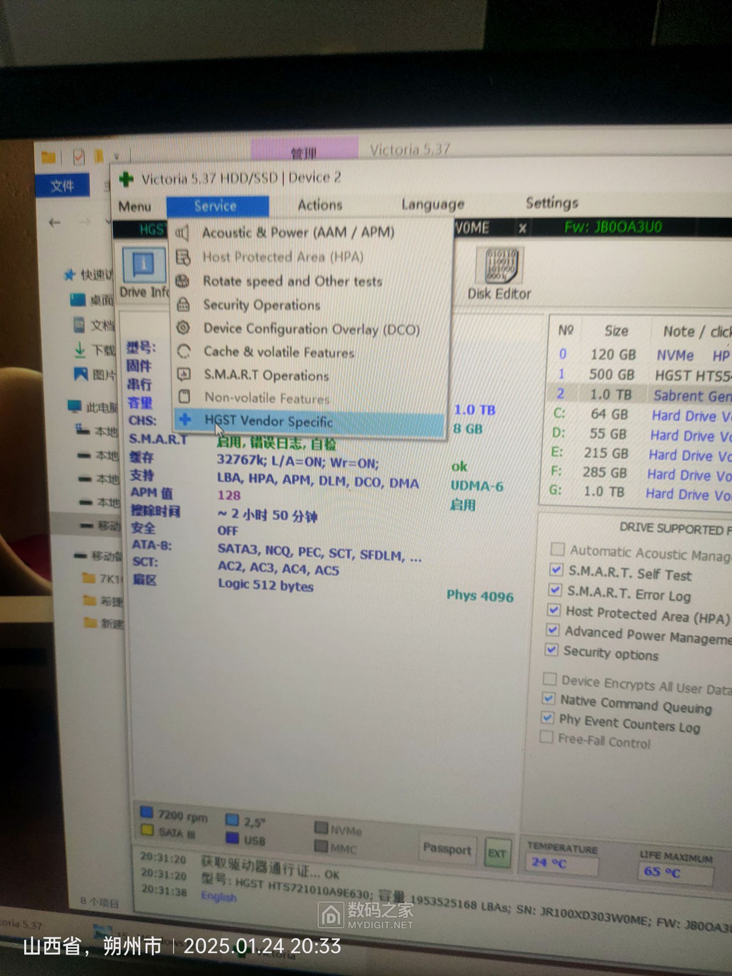

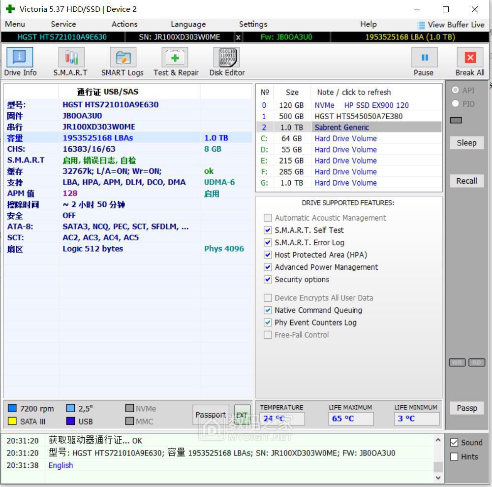

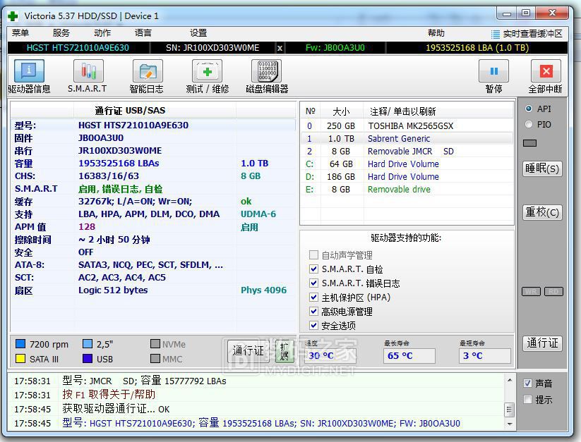

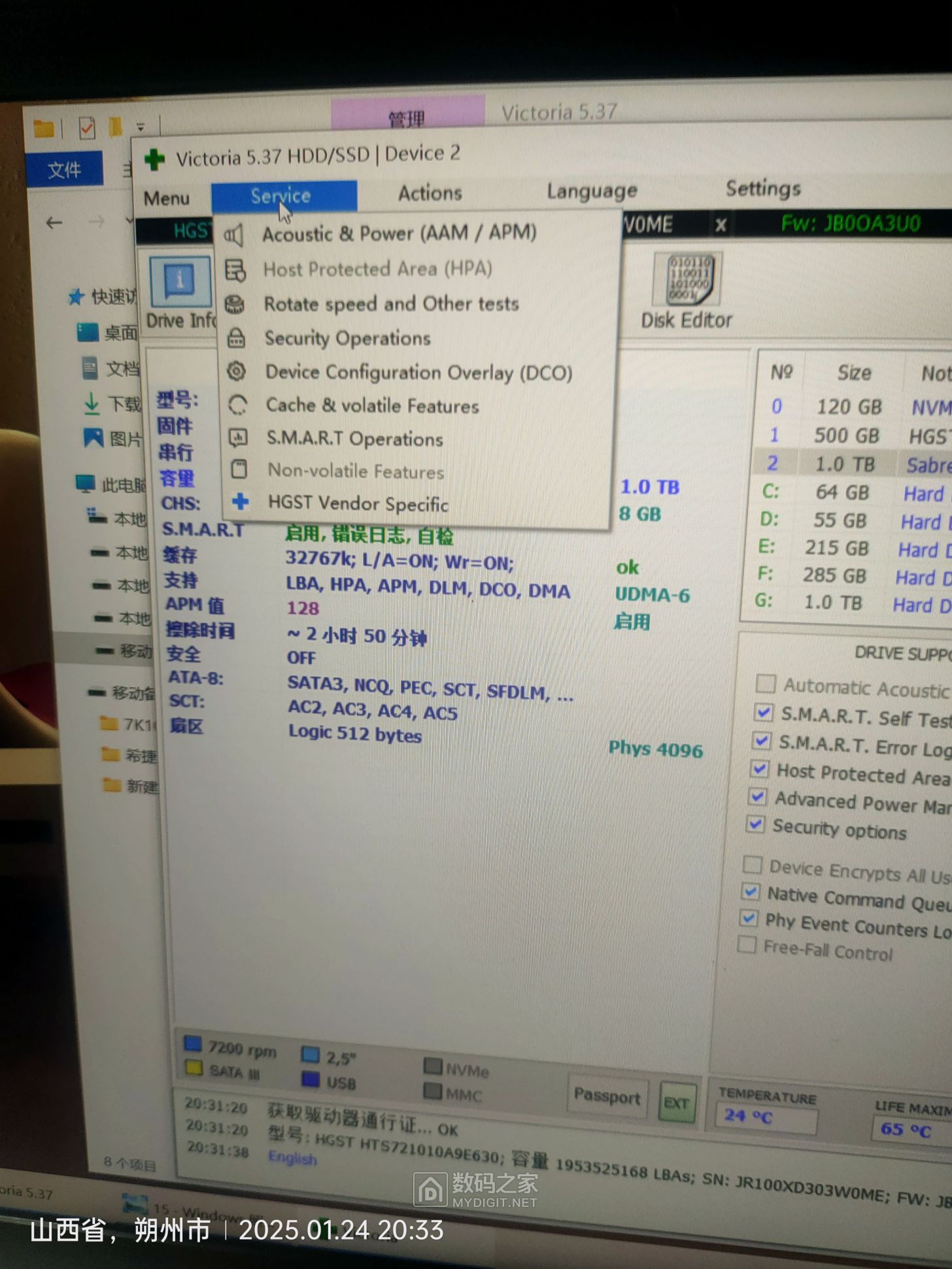

打开Victoria,这个据说要用英文版的,汉化的有时候会出错
点Service服务

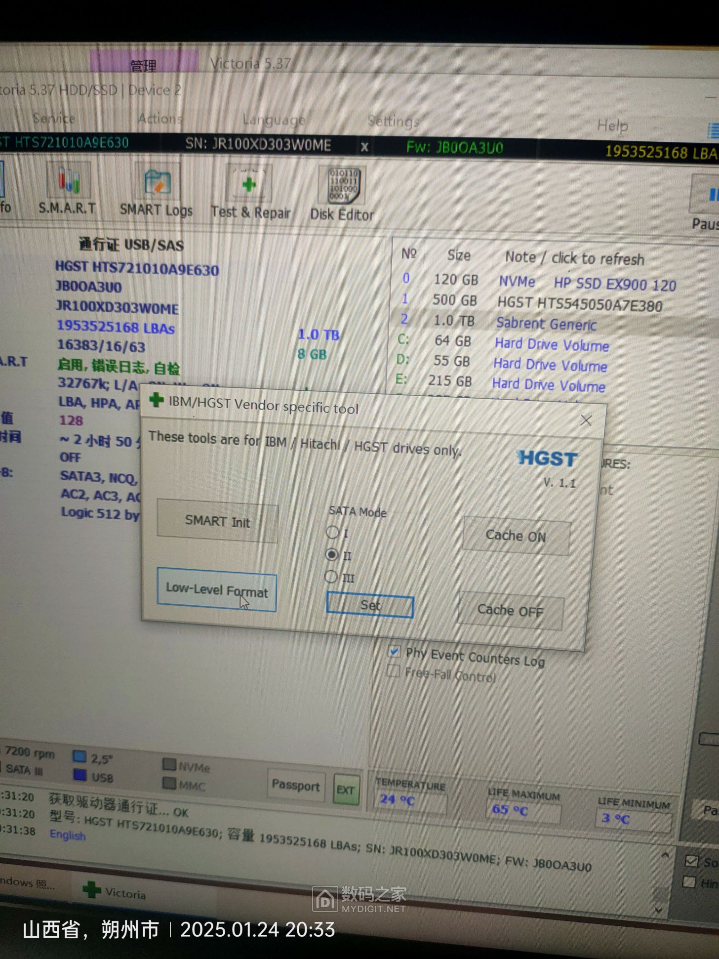

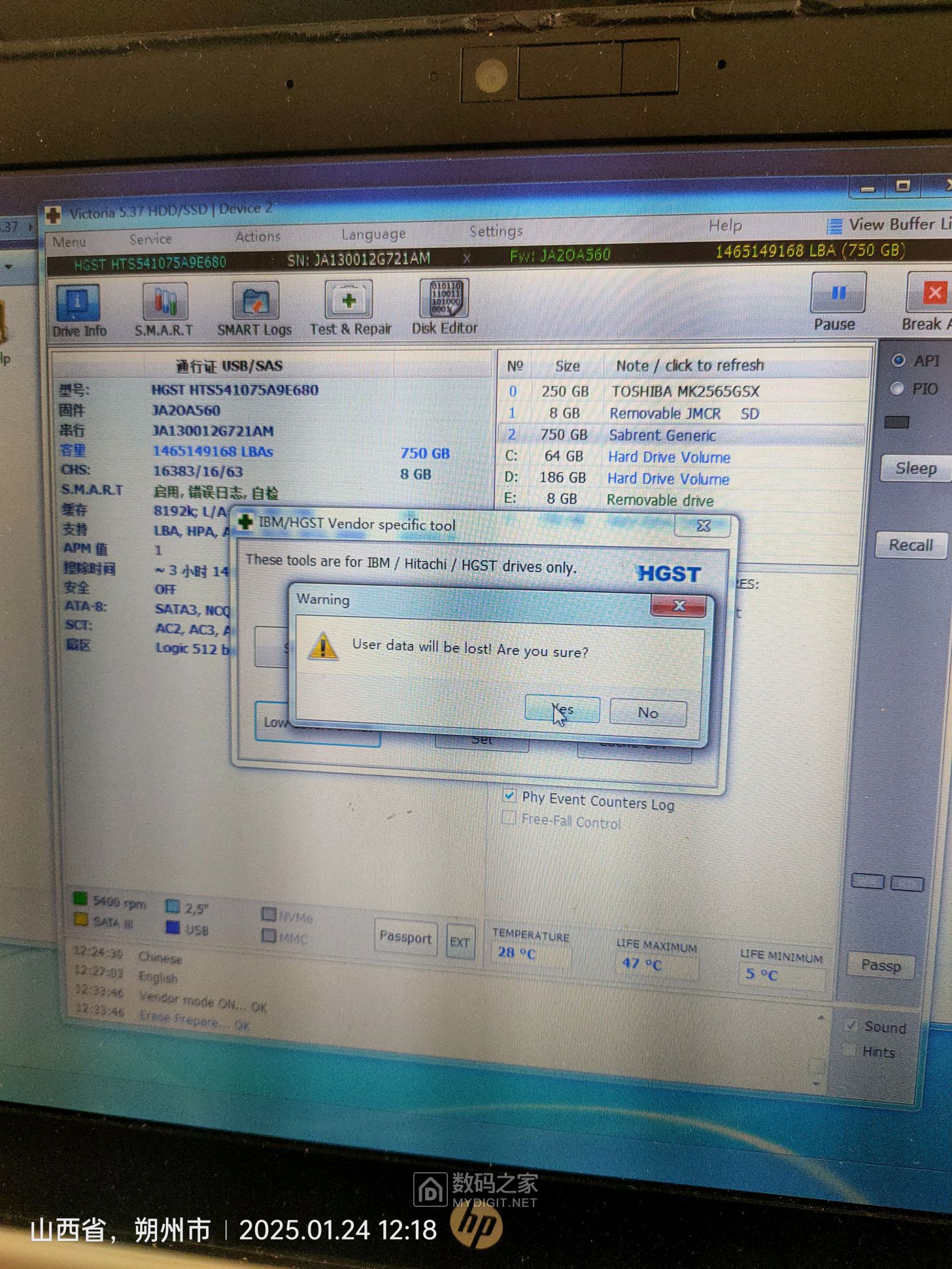

选择HGST Vendor  Specific日立供应商专属
点Low-Level Format低级格式化

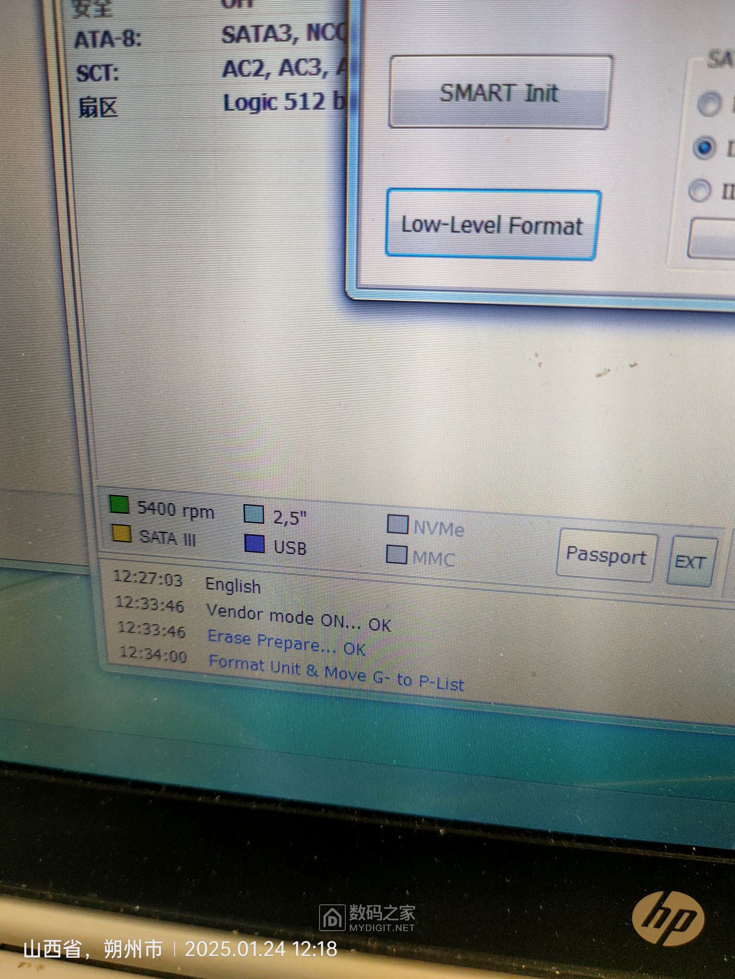

会弹出警告,低格后会丢失数据,想修盘只能点确认

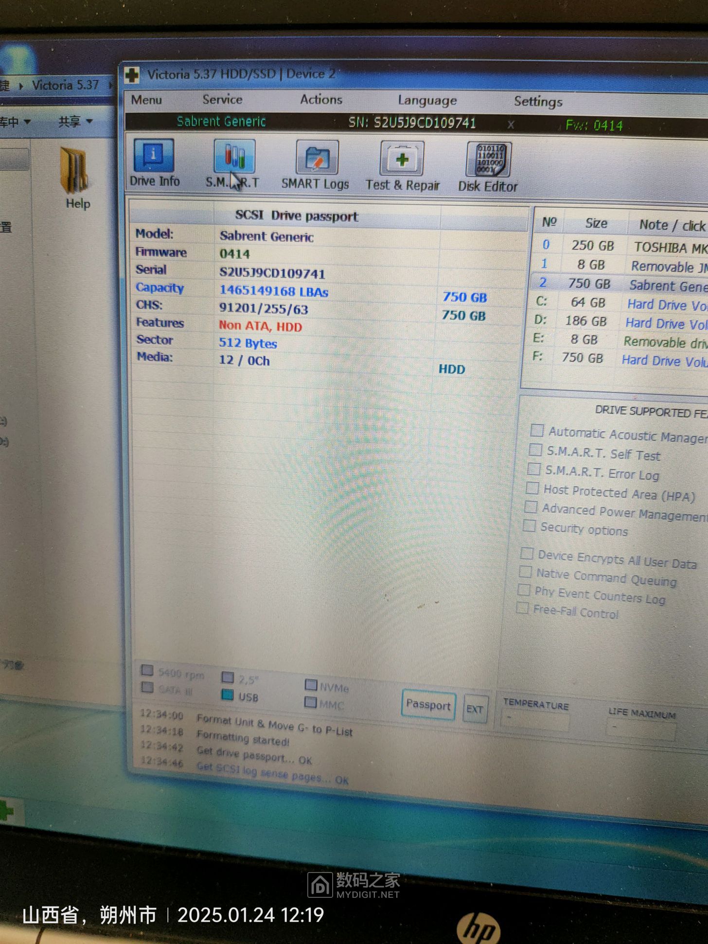

下方提示开始G表转P表然后低格,过一会儿你点击该硬盘的相关信息的时候发现不认盘了。。。。
由于硬盘的低格属于离线低格,所以这个时候硬盘已经和软件脱离,看不到硬盘的任何信息,但低格还在进行中,这期间不能给硬盘断电,否则再上电会识别不到硬盘,低格的时间可参考Victoria通行证Drive Passport信息里的擦除时间
2个多小时候后低格完成Victoria又识别到硬盘了,低格完成后移动硬盘盒的指示灯会闪亮,同时Victoria下方会有提示,这时你点击通行证会又识别到硬盘的信息
检测一下低格后的硬盘信息,可以看到C4警告消失了,只剩一个C7

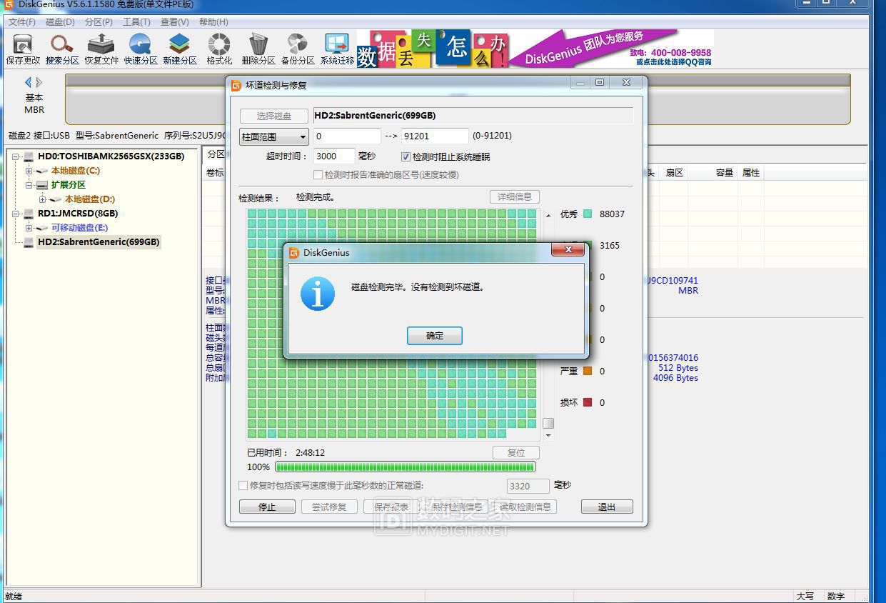

扫描一下硬盘的健康度,结果很满意

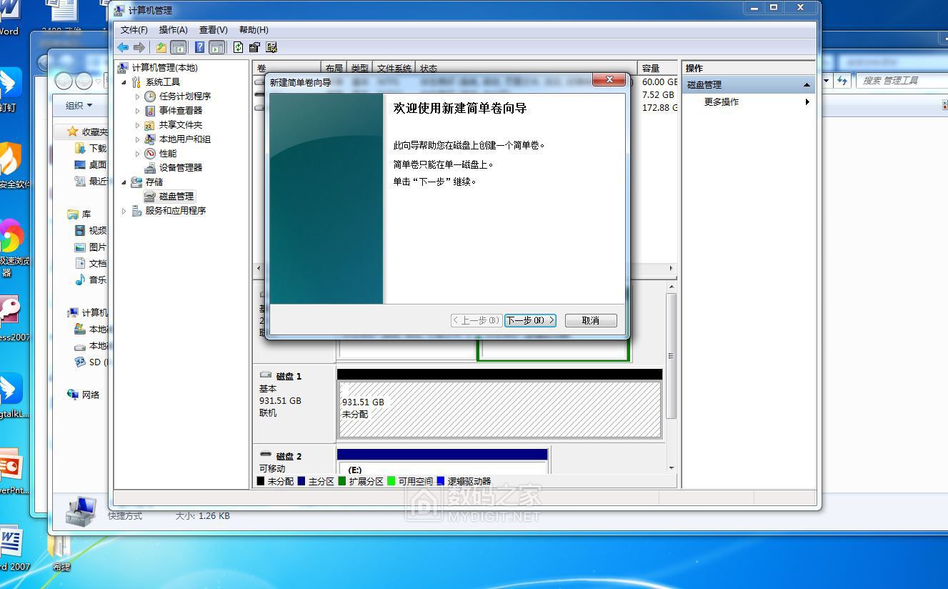

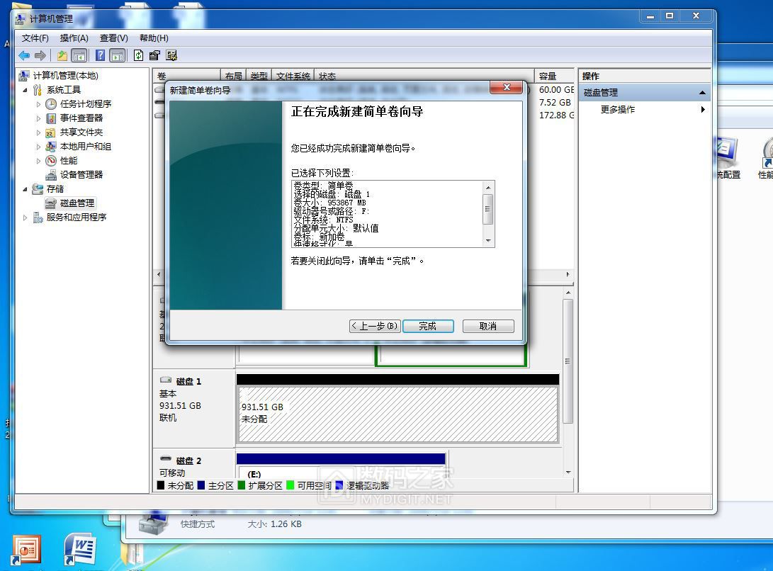

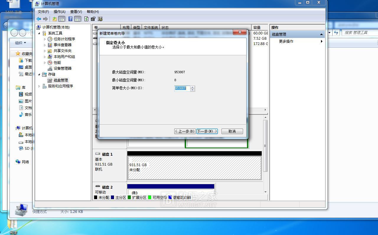

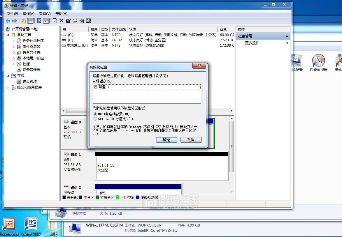

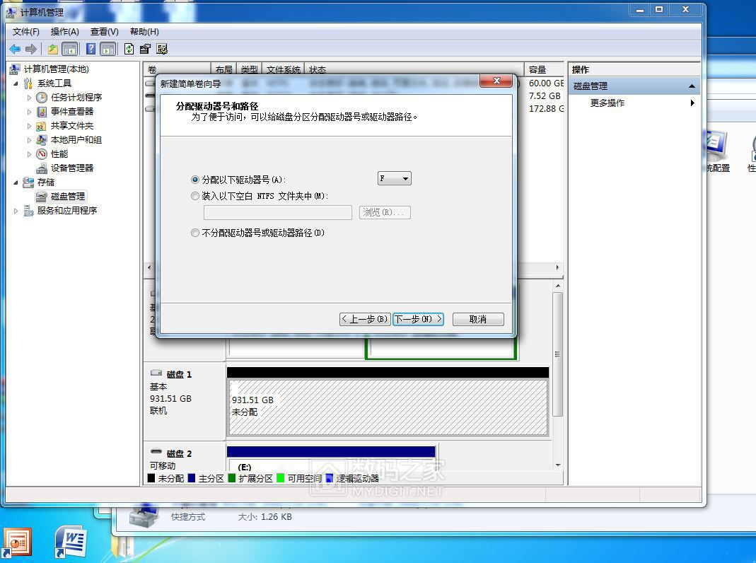

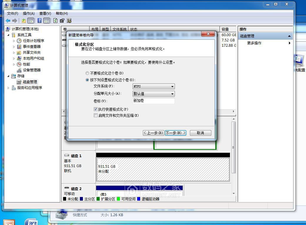

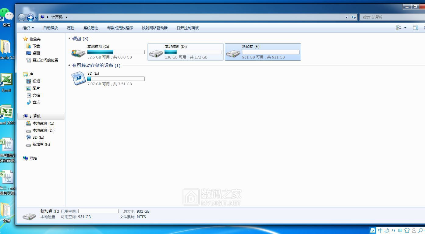

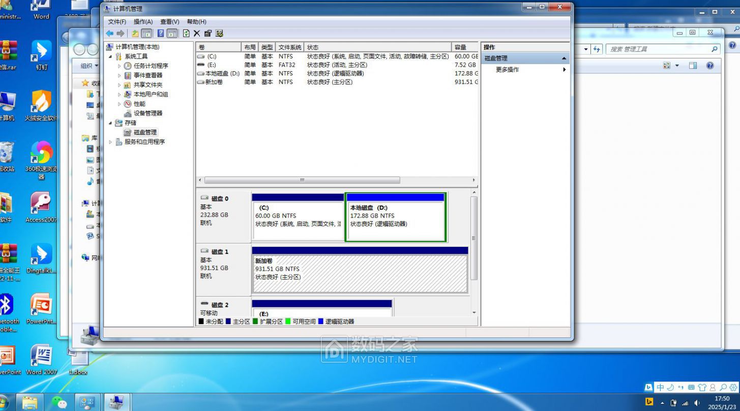

接下来打开磁盘管理初始化硬盘
一路点下去
完成!
完美收工

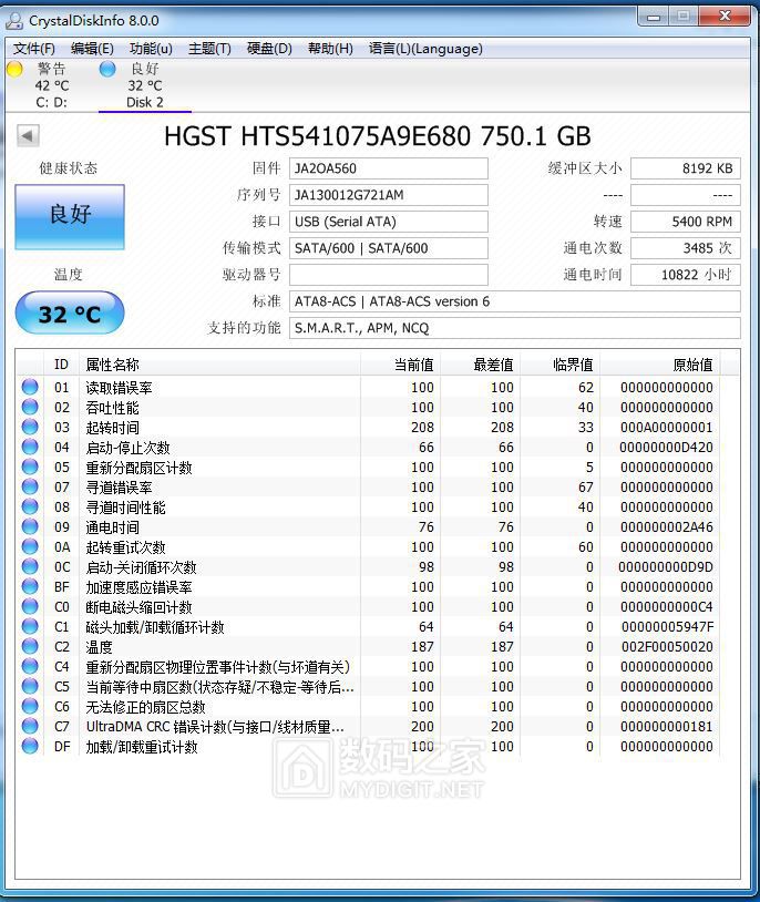

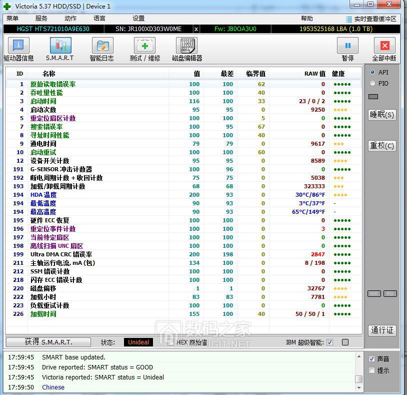

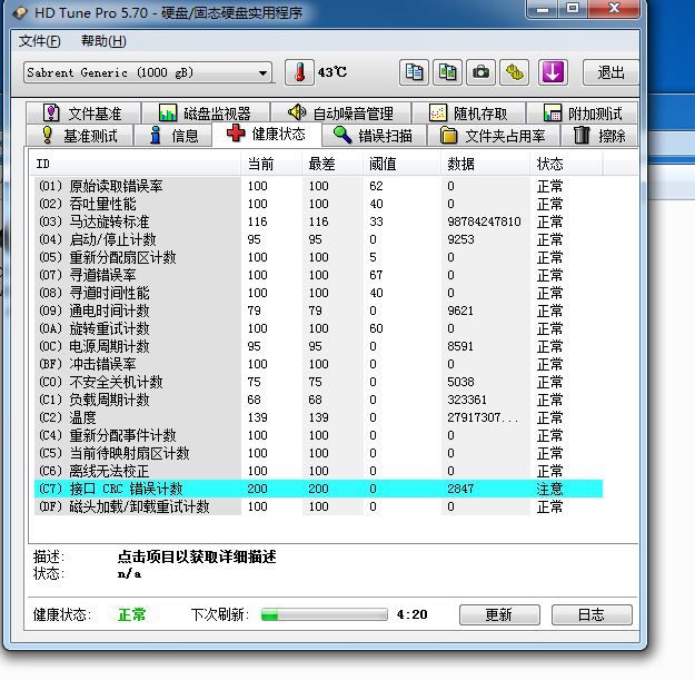

价格比上一块稍微高点,不过电脑能识别,就是C5数据有点大碰运气吧

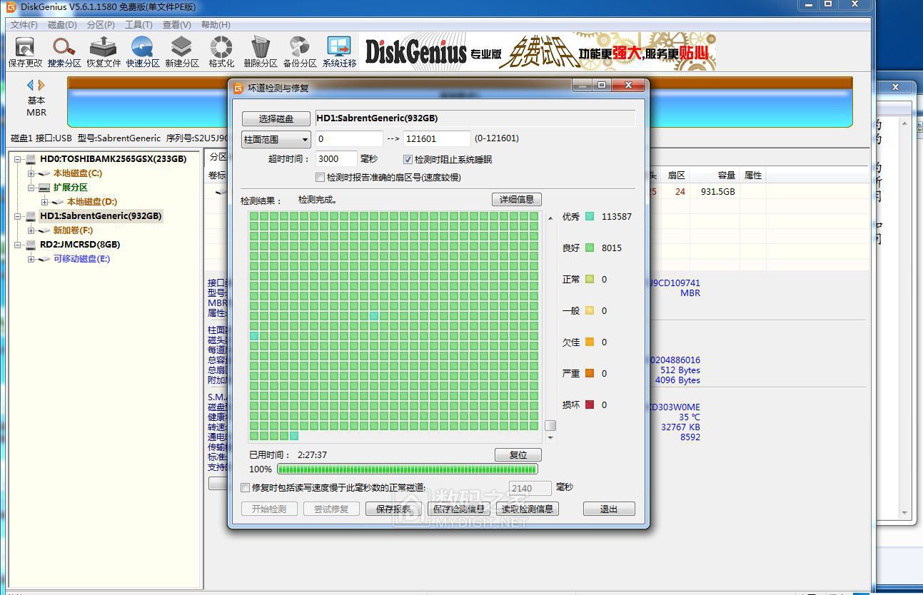

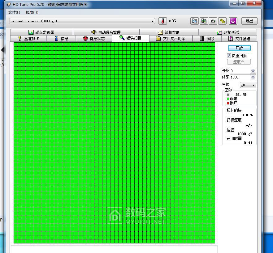

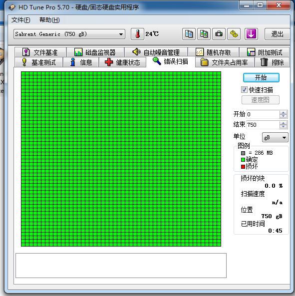

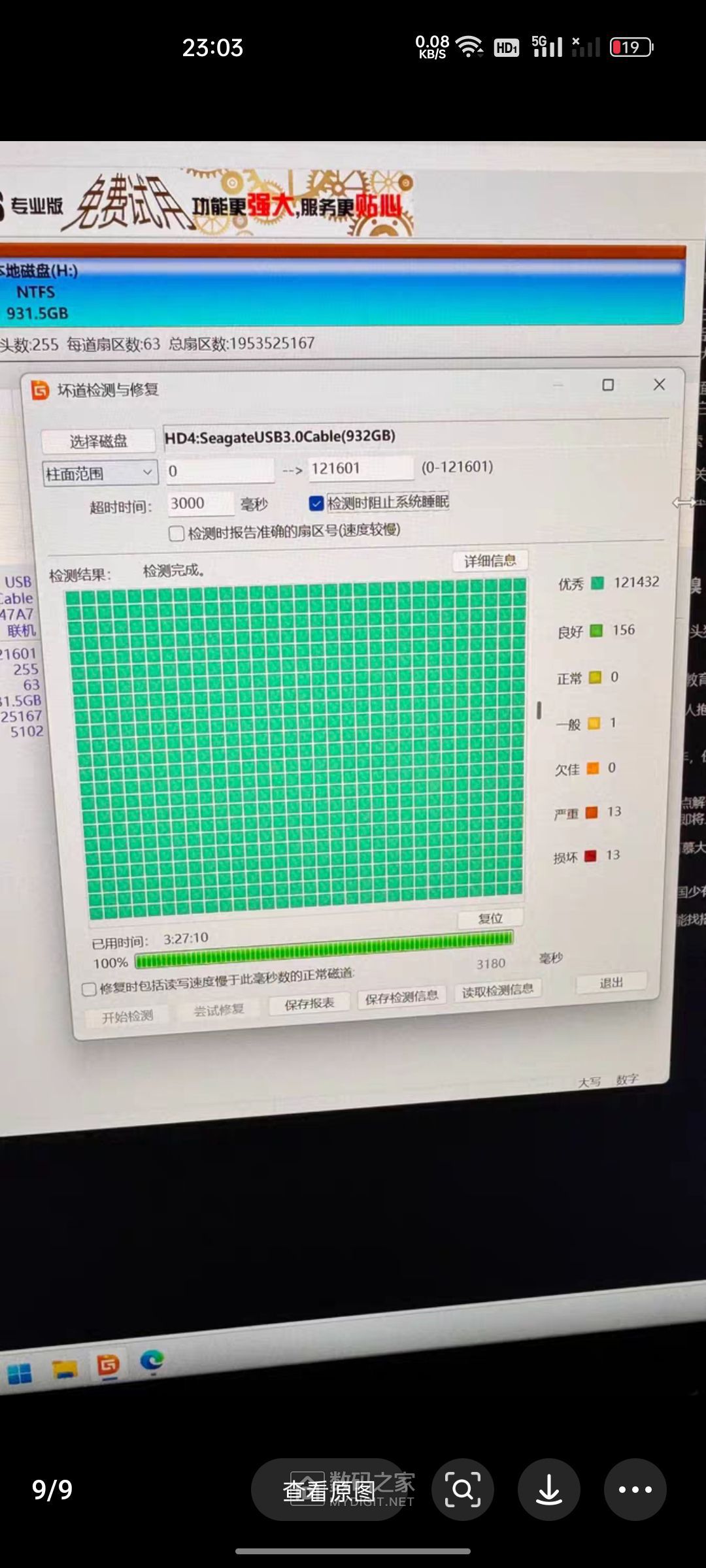

到手情况如实,先用软件扫一下
同样快扫没有发现坏道,扫描速度也很快,成功的希望还是蛮大的

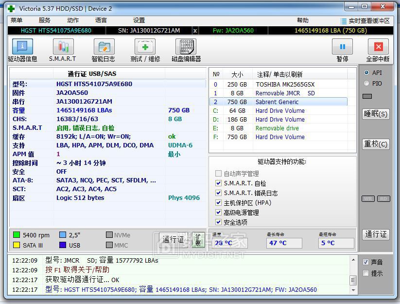

Victoria扫描的结果

点服务,点日立专修,点低格,点确定
下方显示G表转P表,低格,然后就不认盘了
漫长等待中。。。。
大概三小时后低格完成,软件又检测到硬盘
除了C7,C4,C5没了警告
几个小时的扫描结果很满意,盘体还不错,又赚了一把
