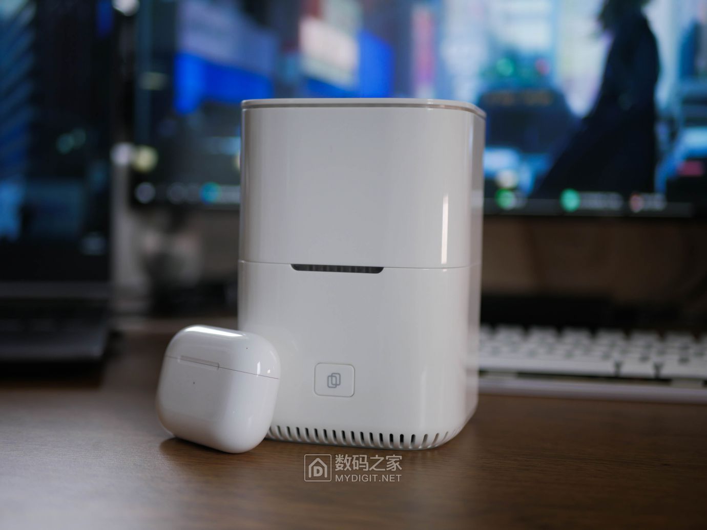

拆开看到本体,有点空气净化器和那种无外置天线的既视感,放在电视机旁边还可以和Plash speed 4(别猜,就是PS4)凑一对,干啥的呀,新买的俩路由器,信号杠杠滴:lol:
材质是亮面的塑料,接近Airpods那种,正面有个脱机克隆硬盘的按钮
盒子非常迷你,大概是比一般的手机宽一点点,矮一点点,不像3.5英寸硬盘盒,一般高度都比得上15寸笔记本掀开盖子的高度了

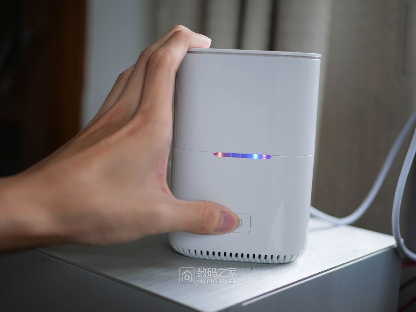

盒盖打开的方式非常简单粗暴,抓住顶部,左右一扭就开了
仔细看盒盖顶部是有小的开孔来作为散热风道的,顶部还有减震和固定硬盘的海绵。
底座上区分了A、B两块盘,主要是为了克隆硬盘而做的区分,只能由A盘克隆到B盘,下面还有几个小的图标是硬盘克隆进度的提示

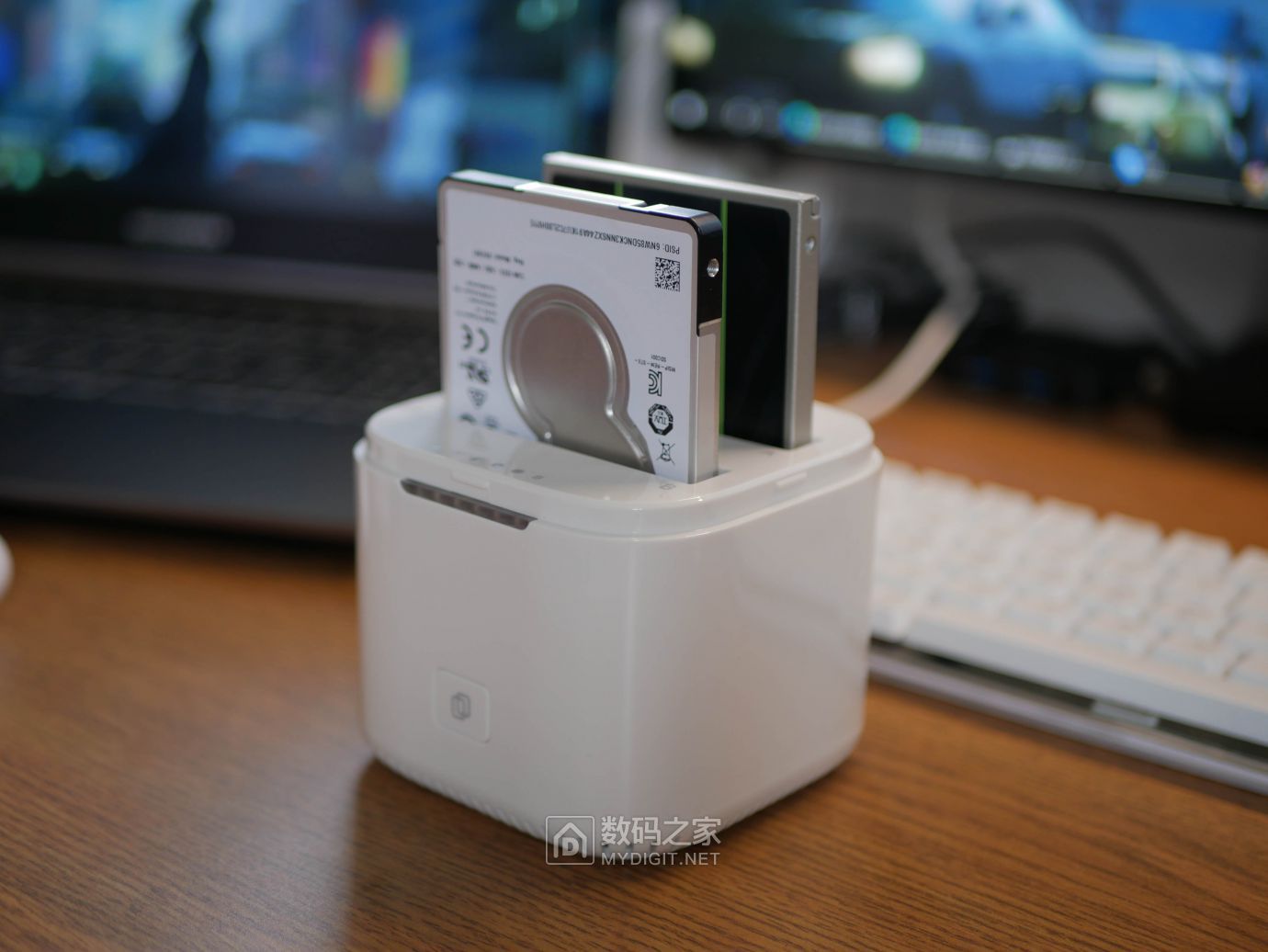

下面有请男女嘉宾出场,他们分别是:
东芝TR200 480G 固态硬盘(又称特弱200,绝版了,现在已经改名铠侠KIOXIA,铠甲勇士既视感:lol:莫名其妙的名字)
希捷1TB 2.5英寸 机械硬盘(叠瓦盘,就别指望写入速度了,连续写入大概60-80MB/s)
插入硬盘就直接居中对准插下去,固定全靠底下的插槽,感觉有点不牢靠,这东西果然还是放在桌子上固定使用的,不适合移动。
两块硬盘全插上就这样,为了之后的克隆硬盘,容量大的那块要放在B盘位。

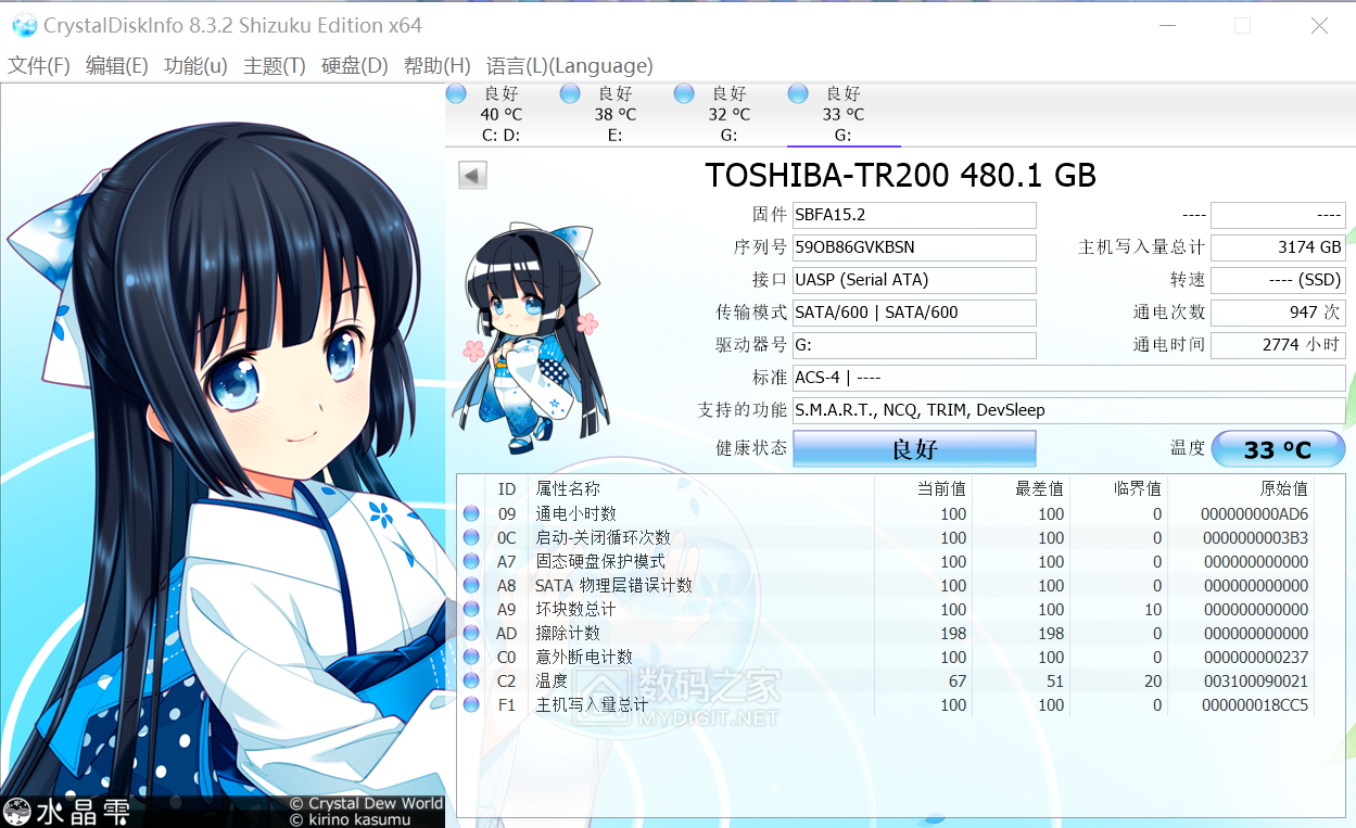

连接到电脑之后,CrystalDiskInfo可以直接读到固态硬盘的信息,可以看到由于风扇的加持,待机温度特别低,室温26℃下大概稳定在33-35℃

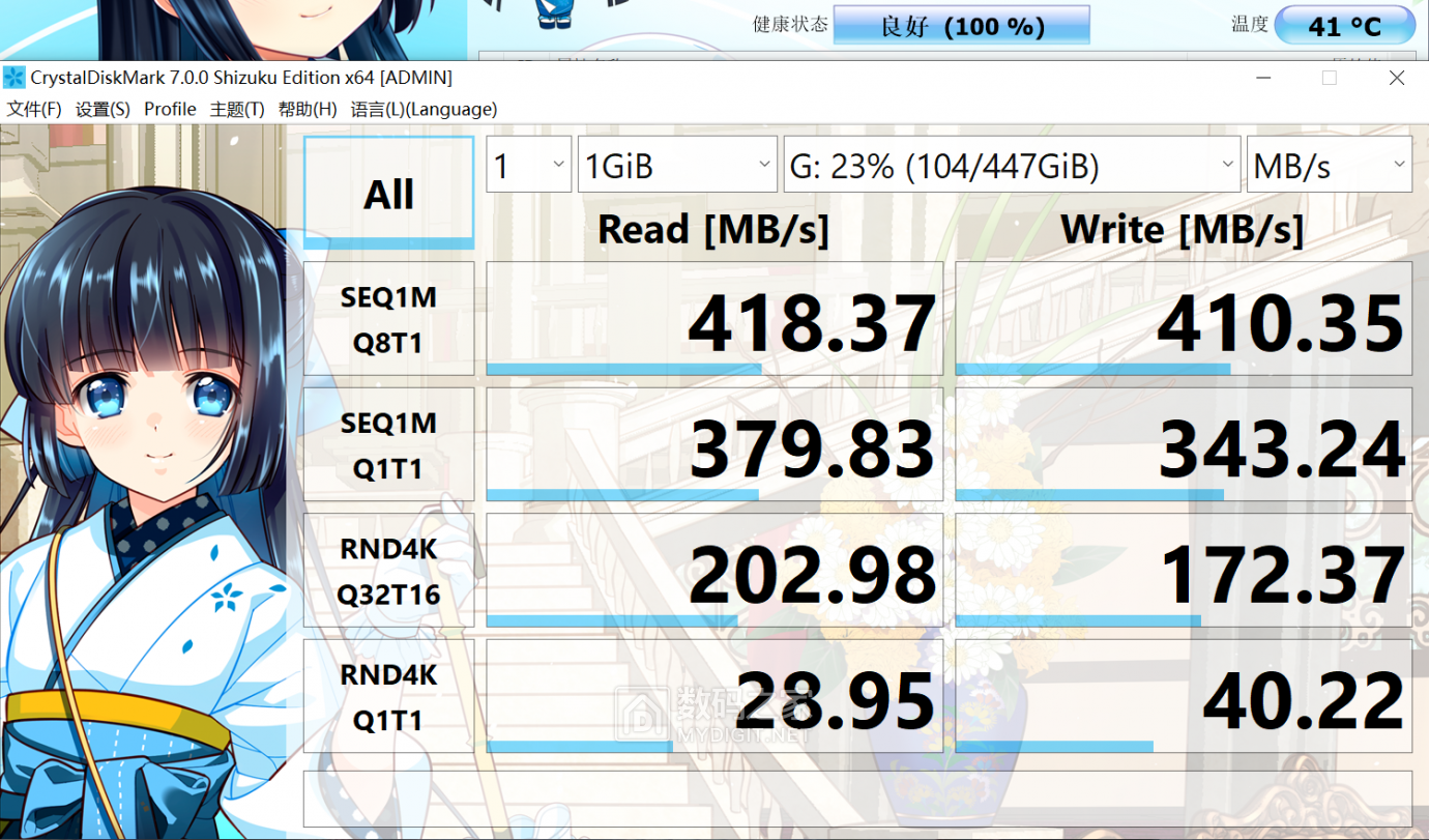

然后是测速,既然要测速度,那么肯定是直接用固态硬盘。
实际表现非常优秀,连续读写均在400MB/s以上,性能几乎等同于直接用SATA线连接电脑
实际的文件拷贝测试读写均在350MB/s左右,基本是跑满了USB3.0的速率了
